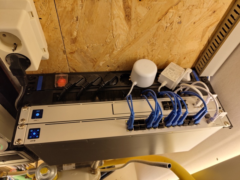

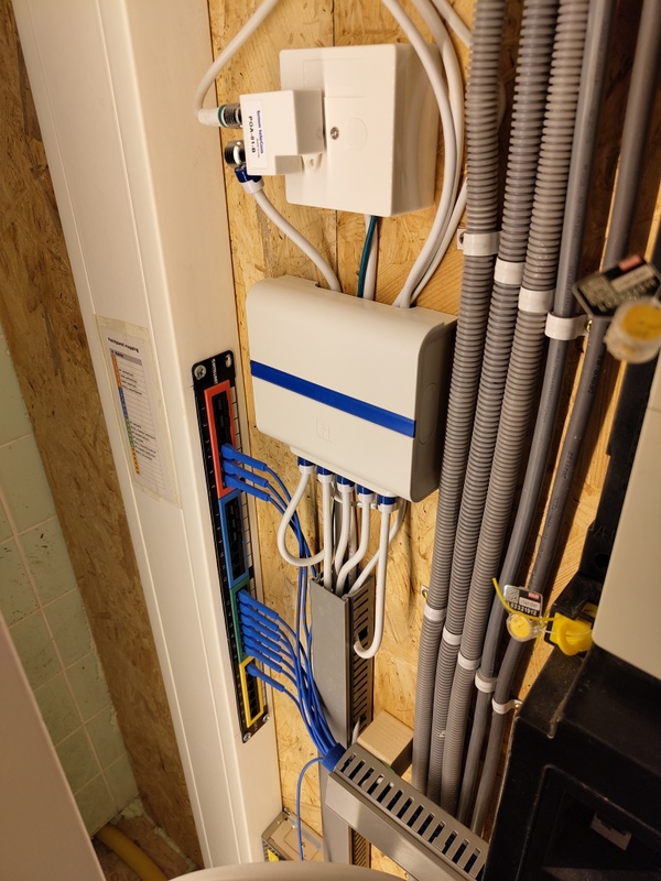

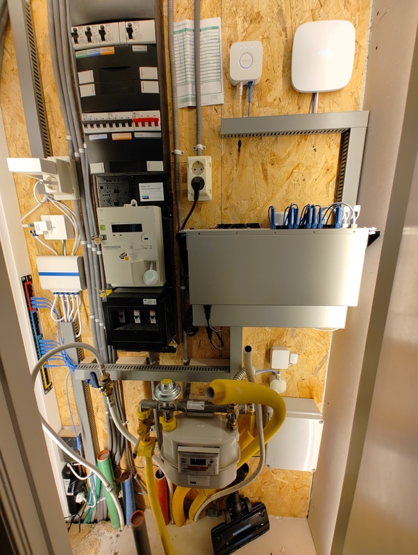

Huisrenovatie in Amsterdamse woning met zeer kleine meterkast. Geprobeerd elke centimeter goed te benutten en het een beetje fatsoenlijk af te werken. In vogelvlucht wat je ziet:
  • UniFi UDM Pro
  • UniFi switch 24p
  • Achterliggend 5 AP's, 2 camera's en 2 4P lite switches (all PoEn en via patchpanel)
  • AJAX hub van beveiligingssysteem
  • Philips Hue bridge
  • Aansluitdoosje om UniFi G4 doorbell te koppelen aan Honeywell chime / gong
  • Aansluitdoos om AJAX systeem te koppelen aan Homey HA

Nou, dat valt toch wel mee?! Ik ken er genoeg die naast de groepenkast géén 19" breedte hebben hoor. En dan links achter het kozijn ook nog zeeën van ruimte...
Hij is misschien wat ondiep. ;)
Wat is er op die laatste foto (achter een TV?) nog te zien? Dat zwarte UniFi ding herken ik niet. Waarom nog een PoE injector nodig als je 16 PoE poorten in de meterkast hebt?
[ Voor 18% gewijzigd door Xander op 06-08-2022 19:32 ]
  • jadjong
Xander schreef op zaterdag 6 augustus 2022 @ 19:29:
Die injector geeft 90W PoE naar het 5P switchje wat er naast zit, wil je die vanaf een 16P switch voeden dan heb je een dure switch nodig. Persoonlijk zou ik er gewoon een switch met eigen voeding plaatsen. :P
Zie hier.

In de laatste foto, naast de schakelaar voor de PV ontvormer. Daar zit volgens mij iets van een power monitoring dingetje waar iets van een netwerkkabel in gaat. Uit interesse, wat is dit?
Ziet er netjes uit!
Ziet er netjes uit!
Dat is een P1 poort (eigenlijk dezelfde als die in de slimme meter zit). Deze was voor de laadpaal zodat deze load balancing kon doen. Inmiddels heb ik op de slimme meter een splitter zitten waardoor die andere meter overbodig is en eruit is gehaald.
Deze foto’s zijn ook van ongeveer 2 jaar geleden en inmiddels is de meterkast weer behoorlijk aangepast.
Dit is de huidige indeling (nog niet final aangezien er nog een aantal zonnepanelen bij komen op korte termijn).
Als er vragen over zijn dan laat het maar weten.
Ps de 2 schakelaars onderaan zijn voor de tuinverlichting. Aangezien er nog geen tuinverlichting is staat de ene nog niet aan en is de andere rood omdat er niks op de kabel is aangesloten.

  • Ferra
DutchKel schreef op zondag 7 augustus 2022 @ 11:30:
Die waren er volgens mij niet toen ik deze set bij elkaar had verzameld. Ik dacht dat die 1 maand erna pas op de markt was gekomen anders had ik dat misschien wel gedaan (alleen de prijs vond ik erna wel erg veel). Deze set hangt al 2 jaar zo.
Er werd toen veel geproken over het overspuiten met een zilverkleurige verf.

Hmmm, goedkoop spul is niet echt je van het. Ben al 2 bestellingen verder en heb het nog niet werkend. :? (Volgende stap kabeltester? :+ )
Heb de volgende keystones gebruikt (codering B, aangezien B altijd wordt gebruikt voor patchkabels etc):
Afbeeldingslocatie: https://tweakers.net/i/Ji-x8rD7w7gUDyrcEGev9j-qaBs=/234x176/filters:strip_icc():strip_exif()/f/image/lFMbM8EO4vnbaBTOV7PiR3H9.jpg?f=fotoalbum_medium
Icm een connectionbox in de kelder:
Afbeeldingslocatie: https://tweakers.net/i/YkPr8H7rxzZl872wmHZ5vjD_K8s=/234x176/filters:strip_icc():strip_exif()/f/image/4YucZrvJAby8AntfRAZK6lLM.jpg?f=fotoalbum_medium
Instructie voor utp gebruikt, begonnen met aansluiting I en daar II. Waarom maakt men geen normale kroonsteen icm LSA, iets logischer.
Kabels (meterkast, 2 stuks) heb ik voorzien van standaard utp connectoren, geknipt met het B codering.
Whatever.

Maar goed genoeg gepraat, foto time:
Work in progress:
Meterkast
Afbeeldingslocatie: https://tweakers.net/i/WJoIeJRpy-73dVGbnk3KnhDisO4=/100x75/filters:strip_icc():strip_exif()/f/image/9FkEZ9nKbNaXiIUGutnRcHbQ.jpg?f=fotoalbum_smallAfbeeldingslocatie: https://tweakers.net/i/G7NjNRO2rJ-PzTh6hYCEi7sqJak=/100x75/filters:strip_icc():strip_exif()/f/image/xURvXFGmOr1Gi8LbUc9nXEjU.jpg?f=fotoalbum_smallAfbeeldingslocatie: https://tweakers.net/i/BCZkyiaGJ6HfVGGxiBZEI0qzo0M=/100x75/filters:strip_icc():strip_exif()/f/image/t8Kh8hJgkoFfm56rGWhxdDl3.jpg?f=fotoalbum_small
