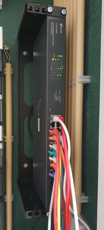

Hier ook maar eens een nieuwe foto plaatsen.
Eén en ander aangepast. Nu als volgt:
- 19" kabel bezem ding
- Unifi Dream Machine Pro
- Patch panel
- Unifi USW-24-PoE
Daaronder op de vloer (op wasmachine dempingsrubber) een Synology DS718+.
In de behuizing hangen ook 2 temperatuur gestuurde ventilatoren (met 4 kleine fans). Niet hoorbaar en eigenlijk bedoelt voor een radiator.
Zwart zijn camera's (nog niet aangesloten), groen is het KPN TV kastje, blauw AP en wit vaste PC.
Hue en Synology zitten op de UDM-P.
Switch en UDM-P via SFP poort.
Gelukkig met de Ubiquiti kabeltjes geen labels :>
KPN modem heb ik er tussenuit gesloopt en nu direct op de UDM-P inkomend internet aangesloten.
Members only:
Nog een beetje de meterkast opruimen en de kabels die uit de kabelgoot linksachter komen wegwerken. Troepjes op de serverkast weghalen en dan vind ik het wel weer mooi geweest :D .
Ook nog even kijken of ik dat KPN kastje aan de muur lager kan hangen.
[ Voor 3% gewijzigd door Source90 op 15-06-2022 01:21 ]

Ik heb sinds kort een huis in Spanje en daar komt de glasvezel binnen in de woonkamer. Hoe los je dat op?
IKEA hack ;-) Een badkamer kastje zonder de achterwand.
https://www.ikea.com/nl/n...anken-deur-wit-s09322727/
Dus een voor en na :-)
Afbeeldingslocatie: https://tweakers.net/i/zSsf1FFd04A-IiHFnXSVotjJETg=/800x/filters:strip_icc():strip_exif()/f/image/JuNhmq2zGzPIsRyICKUsicW5.jpg?f=fotoalbum_large
  • Sliderhome
  • Laatst online: 18-06 13:54
@Snowman888
De glas converteren heb je deze op de muur geboord?
Zo ja dan heb je wel geluk dat je niet door een leiding hebt geboord. Deze komen meestal van onderen, als ze zo laag zitten.

  • DutchKel
  • Laatst online: 01:52
Snowman888 schreef op zondag 31 juli 2022 @ 10:14:
Het enige wat je bent vergeten is een afdekplaat op de stopcontacten. Zoals het nu is, is het een gevaarlijke situatie.

Gisteren begonnen aan het plaatsen van een switch in de meterkast.
Er zijn 13 kabels getrokken naar diverse kamers, en deze komen allemaal in de meterkast uit, deze gaan dus de switch in.
Van die 13 kabels gaan er 6 ( O-) ) naar mijn werkkamer; 2 wandcontactdozen bij mijn werkplek en 4 naar de hoek waar mijn serverrack staat.
Van die 4 is 1 voor de WAN naar de router, ik denk dat ik er 2 in een trunk stop tussen de meterkast switch en de switch in mijn rack.
Afbeeldingslocatie: https://tweakers.net/i/cLLRbgNWI3CswiuY0JllIJSIPZI=/x800/filters:strip_icc():strip_exif()/f/image/KtcsiSHcMVmyKFrHLWNCAWyW.jpg?f=fotoalbum_large
Van de resterende 7 kabels zullen er 4 gebruikt worden om een Unifi ac in-wall op te plaatsen, de andere 3 worden vrije patches in de muur.
Met namen het afmonteren/patchen moet nog gebeuren, het wachten is voornamelijk ook op de levering van die Unifi's.
Als straks alles klaar is hebben alle slaapkamers (3 stuks), de woonkamer en mijn werkkamer netjes 1 of meerdere netwerkaansluitingen en is het huis redelijk behangen met access points :+

Koffie schreef op vrijdag 5 augustus 2022 @ 13:42:
Er zijn 13 kabels getrokken naar diverse kamers, en deze komen allemaal in de meterkast uit, deze gaan dus de switch een patchpaneel in.
Ik heb je tekst even verbeterd ;)

DutchKel schreef op vrijdag 5 augustus 2022 @ 16:13:
Nah, onzinnig om een patchpanel in de meterkast te plaatsen om ze vervolgens met een 10cm kabeltje in de switch te prikken ;)
De kabels komen uit de pvc pijpen en gaan rechtstreeks de switch in.

Koffie schreef op vrijdag 5 augustus 2022 @ 16:16:
Dat is je eigen keuze, maar niet zoals het hoort.
Je hoort namelijk een solid kabel op een patchpaneel vast te maken en geen stekker op te doen. Als je een soepele kabel hebt gebruikt dan heb je de verkeerde kabels in de muren zitten en krijg je vroeg of laat problemen ermee.

DutchKel schreef op vrijdag 5 augustus 2022 @ 17:54:
Je hebt ook vaste kern connectoren waarmee je dit probleem ondervangt.

Toppe schreef op vrijdag 5 augustus 2022 @ 17:57:
Klopt, maar dat hoort nog steeds niet. Je hoort een solid kabel zo min mogelijk te bewegen omdat je anders in de toekomst problemen kunt krijgen.
Ik heb het ook bij sommige mensen gedaan, een stekker voor solid kabels eraan vast gemaakt. Maar heb er direct bij gezegd: geen garantie dat het 10 of 20 jaar zo blijft werken.
Een cat6 kabel kan als het goed is prima 20 jaar meegaan, mits juist aangesloten.

DutchKel schreef op vrijdag 5 augustus 2022 @ 18:11:
En hoe vaak denk jij dat ik aan mijn kabels in de meterkast ga lopen hangen? ;)
Verder inderdaad met @Slonzo het is hier geen datacenter waar een bedrijfskritische afdeling aan hangt.
Dit is de 2e keer op korte termijn dat er hier in dit topic gedaan word alsof onze thuisnetwerken minstens gelijkwaardig moeten zijn aan de bekabeling van de NASA Controlroom. Kosten baten, Simpel.

Prima dat @Koffie stekkers zo aan de kabel zet maar hoezo zijn al die buisjes ongelijk... :X 8)7
