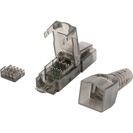

Een echt patchpaneel heeft nog een nut omdat je daar de stugge kabels op patcht. Dat doe je als ik het goed zie helemaal niet, je hebt stekkers op de stugge kabels gemaakt en deze doorgelust naar je switch.
Je patcht stugge kabels ook af op keystones (die zijn daar voor geschikt), deze patchen op rj45 is vaak geen goede optie gezien die meestal enkel geschikt zijn voor soepele kabels.
Tevens als je veel patches in huis hebt (hier liggen in huis een aantal die nog niet in gebruik zijn) dan hoef je die niet te prikken op een switch..

Je hebt gewoon beide types. Je kan het zien aan de 'tandjes' die in de kabel prikken. Als je kijkt door het plastic heen. Bij de RJ45 pluggen voor stugge kabels zijn de tandjes een beetje opzij gevouwen (eentje naar links en eentje naar rechts) zodat ze om de ader heen snijden. Bij die voor soepele prikken ze er midden in dus die zijn niet gebogen.
Ik zal kijken of ik een foto kan maken hier maar omdat je door het plastic heen kijkt en het heel klein is, is het lastig.
Dat klopt maar die voor stug zijn wel duurder.., en zoals eerder genoemd als je niet alles gebruikt is afpatchen op een paneel netter gezien je dan geen losse kabels hangen.
Definieer duurder. Ik heb een aantal jaren terug een zakje RJ45 stekkers die zowel voor solid als stranded kabel geschikt zijn gekocht op AliExpress 100 stuks voor €10, oftewel €0,10 per stekker. Vindt ik niet echt duur zeg maar :p Als ik ze in Nederland moest kopen komen er nog verzendkosten bij en zit je al snel op €10 voor 10 stuks "normale", voor stranded kabel dus.

GekkePrutser schreef op dinsdag 31 mei 2022 @ 10:04:
Daar zijn al genoeg voorbeelden van te vinden op de websites van heel veel webshops : https://www.globalsources...pdtl/Plugs/1059441751.htm :)
LightStar schreef op dinsdag 31 mei 2022 @ 10:17:
Dat valt reuze mee! :)
RobertMe schreef op dinsdag 31 mei 2022 @ 13:21:
Zo duur hoeven ze echt niet te zijn! :P
Zie : https://www.sandervunderi...geschikt-voor-cat-5e.html ;)
Best wel handig voor Accesspoints aan de muur en/of plafond en andere plekken waar je te maken hebt met te weinig ruimte voor de juiste afwerking! :Y)

Ah dan heb ik me vergist. Het lijkt aan de bovenkant ook een RJ45 stekker op de foto. Het is wel moeilijk te zien.
Don't drive faster than your guardian angel can fly.
  • Erhnam
  • Laatst online: 25-10 18:51
Erhnam
het Hardware-Hondje :]
DutchKel schreef op dinsdag 31 mei 2022 @ 18:04:
Het is een toolless keystone: https://www.netwerkkabel....j45-unshielded-zwart.html

nero355 schreef op dinsdag 7 juni 2022 @ 20:48:
Daarnaast zal je dat wel af en toe moeten doen voor inbouw accesspoints bijvoorbeeld zoals de (In) Wall modellen of de reguliere "UFO Schotel" accesspoints die je aan het plafond vastmaakt!
Daar gebruik je deze natuurlijk voor:
https://www.netwerkproduc...-awg22-26-tool-free-solid
Heb ik ook gebruikt voor mijn 'UFO's' ;)

Ondanks dat solid UTP wel kán werken in een RJ45 schoentje, is het algemeen geaccepteerd dit niet te doen en te werken met LSA/keystones en de laatste meter te patchen met een patchkabel.

MisteRMeesteR schreef op woensdag 8 juni 2022 @ 09:29:
Als je daar de ruimte voor hebt dan is dat uiteraard ook nog een optie, maar dat gekke ding is volgens mij 3 keer zo groot als een RJ45 stekker dus je zit dan aan een best wel groot stuk metaal/plastic vast dat je niet kan buigen! :/
  • MisteRMeesteR
  • Laatst online: 18:24
MisteRMeesteR
Is Gek op... :)
nero355 schreef op woensdag 8 juni 2022 @ 14:53:
Mijn gequote bericht uit 2020 ook gelezen? Connectoren passen zonder de 'staart' prima, zelfs met een Nano-HD AP welke strak tegen het plafond hangt hier (x3 :+) .

MisteRMeesteR schreef op woensdag 8 juni 2022 @ 15:16:
Zag het als een reactie op iemand anders, omdat er ook andere dingen in stonden... :$
Ik zou stiekem beter verwachten van een moderator >:) O-) :P
Zo te zien vond ik het destijds wel een nuttige reactie : MisteRMeesteR in "Het grote topic voor nette lan afwerking deel 4" :+

nero355 schreef op woensdag 8 juni 2022 @ 15:21:
Deze field-assembly-connectoren zijn natuurlijk ook dé manier om AP's te ontsluiten op een solid UTP kabel. Dat wist je toen al... Had wel verwacht dat... :+
