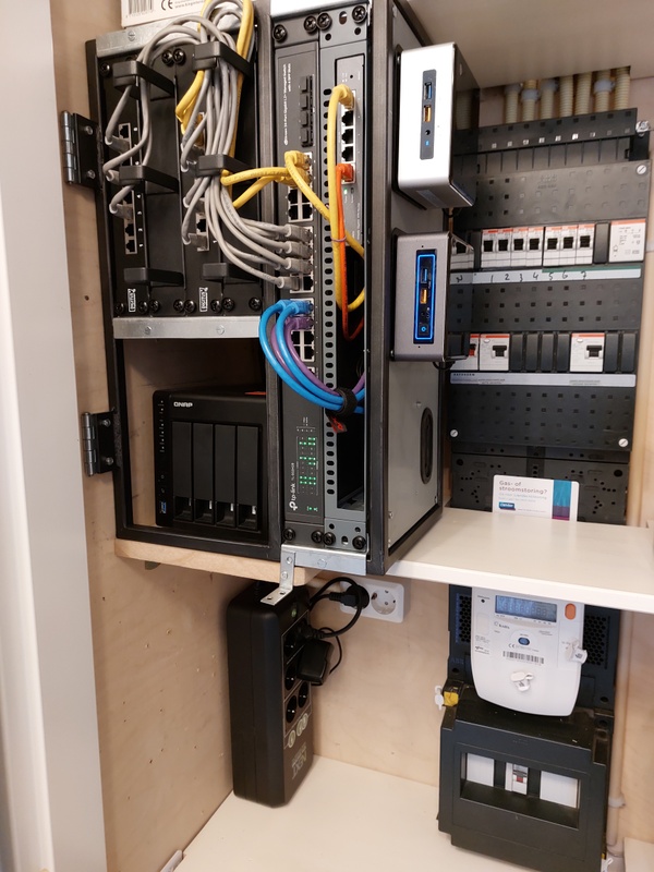

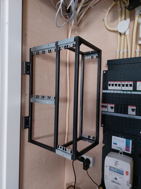

Zo'n duur 10inch netwerkkastje, dat bouw je toch zelf 😋

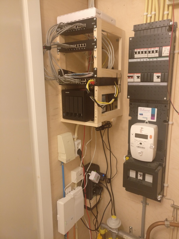

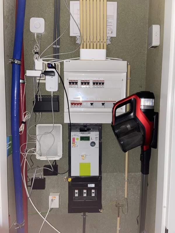

het netwerkapparatuur wat opgeschoond in de meterkast. ziet er wat netter uit vind ik dan zwarte korte utp kabels, gebundeld gebruikt.
before
Afbeeldingslocatie: https://i.ibb.co/Jc4Zyhr/IMG-3591.jpg
after
Afbeeldingslocatie: https://i.ibb.co/mXpB8MC/IMG-3813.jpg
ook de blokken hout om de switch te houden vervangen door geprinte houdertje.

En nu nog opruimen... ;)

Afbeeldingslocatie: https://tweakers.net/i/QXfLjdWOA4-ZadE5KmHhxHULG_o=/234x176/filters:strip_icc():strip_exif()/f/image/mBBiK0n3ltCEoS6ly7CsaRuV.jpg?f=fotoalbum_medium
Kleine update :)
200 serie Cisco vervangen door de 300 serie Cisco.
2 x 8 poorten Poe switch (1 voor ITV andere voor gewoon lan). Ben nog steeds opzoek naar een betaalbare 24 poorten passief gekoelde Poe switch.
HP prodesk als hyper v node.
Qnap is de vervanger van de Synology. De Synology zijn de schijven aan het afsterven en is ook alweer 8+ jaar oud.
Raspberry heeft op dit moment geen functie is voor de spielerij.
2 x HP thinclients is een proxmox HA projectje puur omdat het kan 😆.
UPS met dode accu :( moet nog steeds nieuwe accu bestellen.
[ Voor 4% gewijzigd door Jan-man op 22-04-2022 00:18 ]

Nou, dan zou ik die UPS accu vandaag maar bestellen... Want APC heeft levertijden van minimaal 3 tot 6 maanden. :(
Ik heb die Switches weleens vaker voorbij zien komen, maar elke keer vraag ik me af :
- Zijn het echte CISCO Switches met CLI toegang via Console + SSH :?
- Of zijn het van die veredelde LinkSys achtige Switches van vroeger met een vreselijk trage webGUI ?!
Ik heb namelijk nog steeds nachtmerries en een trauma van de laatste! :P :+
Die ga je niet vinden, tenzij je genoegen neemt met flink minder PoE capaciteit dan bij een actief gekoelde 24-poorts PoE/PoE+ Switch :)

Voor een complete UPS misschien, maar een accu is voor de meeste modellen binnen enkel dagen te leveren. Zie ze voor dit model ook overal op voorraad staan.

Wat ik tegenwoordig nog tegenkom is allemaal Linksys meuk waar de meest basic dingen via de GUI nutteloos ingewikkeld zijn. Hoezo kan ik het IP adres niet wijzigen :?
Heb je een iets andere serie, dan lijkt de interface hetzelfde, maar dat is die stiekem niet.

Wat nieuwe toevoegingen, er moeten nog wel wat beter passende kabels in komen te zitten.
-Raspberry pi met PI Hole - en wordt ook af en toe nog als torrent / ftp server voor Kodi gebruikt
-Somfy Tahoma switch voor rolluik / elektrisch gordijn aansturing
-TP-Link gigabit Netwerk switch (10tje bij de action)
-Hue Bridge
-Ziggo Modem
-Stofzuiger
-Powerline adapter - voor internet in de schuur en dus tuin (komt in deze nieuwbouwwoning niet door de muren heen)
-Patchpaneel met 2 bekabelde verbindingen naar de 1e en 2e etage, vanaf daar weer een wifi access point.
In totaal 4 wifi access points met hetzelfde SSID. Op elke verdieping 1 + de tuin via powerline. De overschakeling gaat seamless.
Afbeeldingslocatie: https://tweakers.net/i/sHhp8RG7EAuiidsBt8y8Ffjj_cs=/x800/filters:strip_icc():strip_exif()/f/image/gtEgEgEI3NbFefy5baF7F4IB.jpg?f=fotoalbum_large
[ Voor 5% gewijzigd door Rudyy op 23-04-2022 21:12 ]

De SG300 heeft beide, je hebt nog een ouderwetse DB9 serial port en een webinterface, SSH is in te schakelen via de serial of webinterface. Hoe snel deze is kan ik je niet zeggen, ik heb er geen persoonlijke ervaringen mee.

Goede stofzuiger, heb hem zelf ook :9

Lijkt me geen strak plan, want nu kan een flinke belasting door het Torrent gebeuren je DNS Resolving onderuit halen... :X
Verder kan dit :
IMHO een stuk netter! :P

Oh maar dat weet ik ook, ik moet het daarom ook wel altijd een beetje plannen. De service draait maar af en toe voor wanneer iets niet op Netflix staat. Dns resolving gaat dan onderuit inderdaad.
Ik denk dat een juiste wegwerking van de kabels het een stuk netter gaat maken, de indeling had wellicht ook beter gekund maar het is geleidelijk gegroeid en de ruimte is al zo beperkt.

Je kan ze prima met cli via de console poort configgen als je dat wil. Ik gebruik 99/100 keer gewoon de Web-gui werkt prima en je kan daar ook alles configureren.
Wat betreft Poe. Ik heb geen Poe++ nodig thuis voor mijn wifi dus dan is er genoeg keuze bijv deCBS220-16P-2G . Echter 300+ voor zo'n switch vind ik overkill voor thuis.

Dat valt IMHO reuze mee, maar ieder zijn ding uiteraard! :)

Hoe krijg je het in godsnaam voor elkaar om 4 random access points met dezelfde SSID goed te laten werken? Heb een keer 2 geprobeerd een aantal jaar geleden (voor mesh routers een ding waren) en dat was één groot drama omdat de meeste apparaten niet het sterkste signaal pakken en niet automatisch switchen.

Zorgen dat ze heel weinig overlappend bereik hebben en een minimale signaalsterkte definiëren. Dat laatste doe je met link-rates. Of je hebt gewoon mazzel. :+

Het chassis voorzien van scharnieren zodat ik aan de achterkant een powerbrick kon monteren in een 19" rek.
Aan de voorkant 4U 10" en 2U 19" en aan de achterkant ook nog 2U 19" gemaakt (al zal de diepte bepalend zijn of het gebruikt kan worden.
Een oude 19" serverkast omgebouwd zodat de router erin gemonteerd kon worden en dat er strak ook nog een kleine PoE switch bij in kan.
Wat zie je:
2x 8 UTP Patchpunten
TP-Link ER605 router
TP-Link TL-SG3428 managed switch
QNAP TS-451+ met 3x 10TB en SSD voor caching
Intel NUC6i3 en Intel NUC7i3 waar mijn proxmox cluster op draait
VM voor o.a. Plex / Pihole / Omada
Powerbrick welke voorzien is van een eigen meter.
Powerbrick is aangesloten op een kleine NEXT UPS. Hierop kan alles ongv. 15 tot 20 minuten doordraaien bij een stroomstoring (1x meegemaakt). Genoeg tijd om alles uit te schakelen. Ook om eventuele pieken op te vangen om zo alles heel te houden. Helaas wel unmanaged, waarvoor ik nog iets moet bedenken.
Alles bij elkaar hier verbruikt ongv. 65 watt per uur.
De TP-Link hardware gekocht om i.c.m. Omada te gebruiken, maar ik vond de Omada controller te beperkt i.t.t. wat je direct op (vooral) de router kon instellen.
Op de korte termijn wil ik verder gaan door TP-Link EAP225 of EAP245 AP's te installeren in huis (2 of 3) en om ze te voorzien van stroom wil ik er nog een TP-Link TL-SG108PE switch bij kopen die dan onder de router gemonteerd kan worden. Dan ga ik DMZ / IOT / LAN uit elkaar trekken om zo het netwerk verder te beveiligen.
Tot zover. Ik ben trots op het resultaat en het is allemaal overkill voor een thuis situatie, maar ach, hobby :P

Ik vind je oude situatie eigenlijk overzichtelijker :X (beetje herordenen misschien, maar alles had lekker de ruimte...)
De automaten zijn nu minder goed bereikbaar en er is ook nog eens een opslagruimte van de meterkast gemaakt... (wat mogelijk invloed heeft op je warmteontwikkeling, om over brandbare materialen maar niet te spreken)

Als we het toch over warmteontwikkeling hebben: Wat vindt de apparatuur er eigenlijk van dat die nu op zijn kant hangt? Meestal is het (passieve) koelsysteem geoptimaliseerd op normale horizontale montage.

Dat mag geen probleem heten voor zowel de Switch als de Intel NUCjes als het goed is! :)

Deze verbouwing begon vooral omdat ik de 19" switch gekocht had. Ik wou ook alles bij elkaar houden en dit vond ik 1 van de mooiere oplossingen. Ten opzichte van de eerste foto is er ook het 1 en ander bij gekomen en het is niet minder bereikbaar dan de huidige situatie.
Automaten zijn goed bereikbaar. 1 NUC hangt nu voor een aardlek, maar deze is met ongv. 10 cm vrije ruimte erachter goed bereikbaar. Indien er een installateur bij moet kan het chassis gewoon open draaien zodat je alle ruimte hebt.
Betreft ventilatie en warmte kan alles goed ventileren. De schappen zijn niet zo diep en ook bij het chassis kan de warmte van de hardware er aan alle kanten langs. In de afgelopen jaren (zelfs met de zinderende warmte in de zomer) geen problemen gehad met dat het te warm was. Ik heb de kast ook echt niet tot de nok gevuld.

Ik denk niet dat het warmer wordt als wanneer het horizontaal hangt (anders zou het wel hele slechte hardware zijn 8)7 ).
De switch heeft (zoals veel van deze hardware) de ventilatie roosters aan de zijkant zitten, dus enige warmte wordt juist makkelijker afgevoerd.
En meestal gebruiken ze ook de case om de warmte af te voeren van de actieve componenten. Router toevallig los gehad en zag dat er een thermische sticker van de pcb naar de case ging.
De NUCjes zijn letterlijk ontworpen om achter een monitor te hangen. Op een beetje stof na (want het zijn simpele laptop achtige koelers) zie ik geen problemen :P .

Mooi hoor! :)
Alleen is je hoofdschakelaar nu compleet onbereikbaar. Kun je die niet naar rechts (laten) verplaatsen?

Ziet er heel netjes uit.
Het enige probleem wat ik zie is dat de hoofdschakelaar van de meterkast nu een beetje verstopt lijkt te zitten achter de NUC.
Edit: ik zie nu dat er meerdere zijn die dezelfde opmerking maken.

Maakt weinig uit, daar komen toch stapels met rijst, pasta en toiletrollen voor te staan. :P

Jan-man schreef op vrijdag 22 april 2022 @ 00:16:
Kleine update :)
Wat Van router heb je trouwens? misschien zie ik niet goed.

boomer21 schreef op dinsdag 3 mei 2022 @ 22:23:
Ik gok OPNsense. Die DEC2600 van Deciso is een OPNsense appliance ;)
Ongevraagde verzoeken per DM beantwoord ik niet, sorry
  • Jan-man
  • Laatst online: 20:19
jurroen schreef op dinsdag 3 mei 2022 @ 22:29:
Bijna goed maar heb er pfsense op draaien.
  • jurroen
  • Laatst online: 01:08
jurroen
Security en privacy geek
Jan-man schreef op dinsdag 3 mei 2022 @ 22:38:
Uit interesse: waarom pfSense ipv OPNsense?
  • Jan-man
jurroen schreef op dinsdag 3 mei 2022 @ 22:41:
Omdat wij dat uitgebreid gebruiken voor klanten.

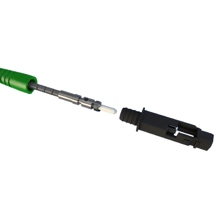

Welke connector heb je geprobeerd ?
Ik weet niet welk Fluvius gaat gebruiken , maar veel belgische providers gebruiken dit soort pre-fab fiber kabels.
Pas na aanleg word de SC/APC connector eropgezet
Afbeeldingslocatie: https://sc04.alicdn.com/kf/H905a6a6d01ab41be83d7867f8a400c0bQ.jpg
Beetje lastig dat je die spooltjes met kant en klare fibers niet kan kopen ..( ze bestaan bv in 20/30/50 en langer, maar zat lang genoeg om erdoor te halen, en er een UTP'tje terug aan bij te tapen.. zeker die gewapende fibres van zo'n spooltje hebben geen last van met 2 erdoor te trekken)
Andere optie is kijken of je het modem veilig in de kelder kan zetten, en met een 10gbps capable kabel naar boven kan ?

Glasvezel heb ik nog niet geprobeerd, want dat heb ik niet zomaar liggen. Maar op basis van de specs die ik kan vinden (diameter), zou geen enkele kant-en-klare glasvezelkabel erdoor kunnen zonder vast te komen zitten.
Ironisch: er ligt al glasvezel van Fluvius. Dat is exact wat er al in de buis ligt en waarlangs ik deze kabel trek! Hier was er niet zo’n SC/APC connector van Fluvius. Zowel in de kelder als hierboven is het namelijk gelast.
Ik ken niets van glasvezel. De redenen waarom ik daarvoor zou gaan: zeker geen interferentie, toekomstbestendig, laag stroomverbruik. Ik denk dat ik multimode nodig heb zodat ik maar 1 kabeltje moet trekken. Lengte: 30 meter. Is er een kant-en-klare kabel met zo’n demonteerbare connector als jouw foto lijkt te suggereren?
Dat is geen optie. Fluvius glasvezel én huidige Telenet coax komen al tot in m’n appartement. De modem kan dus niet naar de kelder. Zou idd ook niet veilig zijn.
