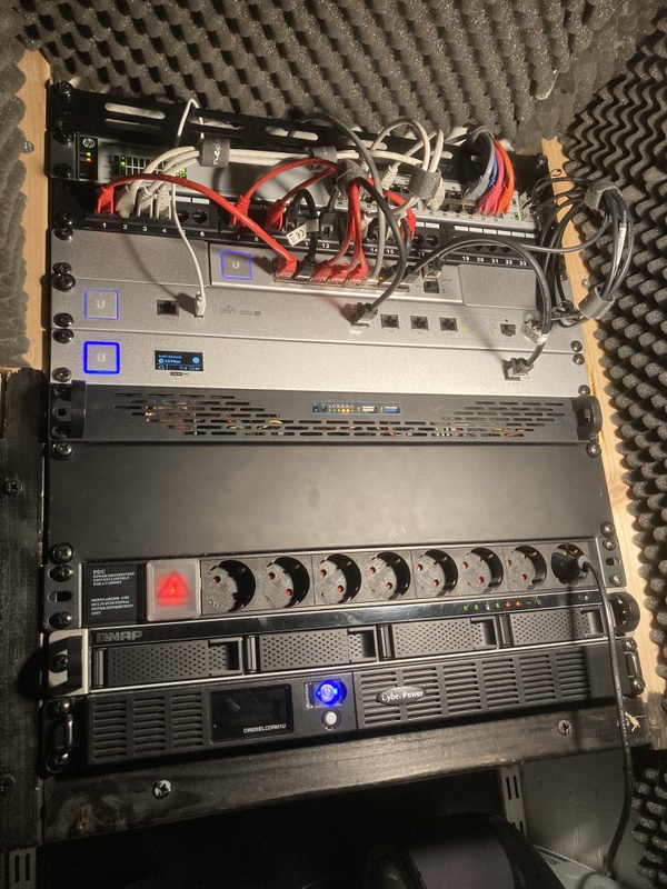

Ik heb een zelfde soort patchbeugel met paneel, ook met keystones, alleen in 1u :)
Werkt prima, al heb ik sommige keystones opnieuw moeten bevestigen (zorg dat je een UTP tester hebt)
Brennenstuhl heeft stekkerdozen die je met schroeven kunt bevestigen.

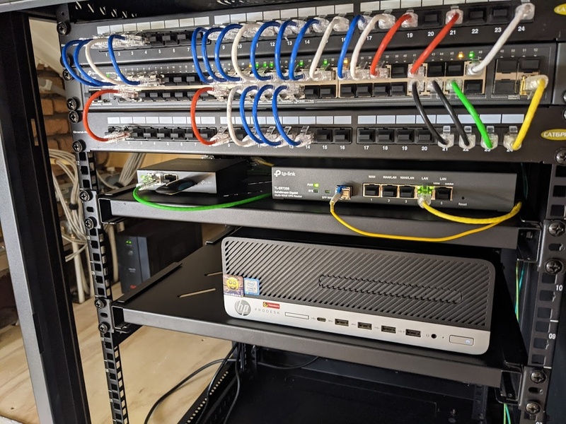

Het is nog een work in progress. Moet allemaal een beetje netter. Die groene patchkabel is weg zodra ik female/female keystones binnen heb. En fiber kabel ga ik aan de zijwand fixeren, want als ik een keystone zou gebruiken moet ik een fiber patchkabel van 10 centimeter te regelen.Afbeeldingslocatie: https://tweakers.net/i/cEbwKKjI0hitV0_yLIaYIaV3UIk=/800x/filters:strip_icc():strip_exif()/f/image/hlV3IUiLo92YU185X812tPqk.jpg?f=fotoalbum_large

  • nl0jdb
  • Laatst online: 22:11
Hier zit alles in een vaste kast op de 1e verdieping van waar uit alles met utp goed bereikbaar was.
PC hangt ook in het rack door de Stago goot lopen de benodigde kabels naar de werkplek.

nl0jdb schreef op zondag 20 maart 2022 @ 19:51:
Wat vind jij nou van de meerwaarde van dat soort isolatie ?
Ik heb het een paar keer toegepast, maar ik had niet echt het idee dat het ook daadwerkelijk wat deed zeg maar... :-(

  • nl0jdb
nero355 schreef op maandag 21 maart 2022 @ 00:06:
Is misschien per situatie verschillend, dit is een gemetselde kast uit “drijfsteen/puintsteen jaren 70 huis en gaf toch merkbaar verschil in de hogere tonen. als de deur dicht is hoor je vrijwel niets alleen minimale zware resonantie als je er Snachts langs loopt.

  • gangown
  • Laatst online: 19-12-2025
Net als vele andere heb ik met veel bewondering dit topic gevolgd en wat ideeën opgedaan.
Dat ik mijn huis ander half jaar geleden kocht was het nog een oude groepenkast, analoge meter en was de onderkant van mijn meterkast dicht getimmerd.
Afbeeldingslocatie: https://tweakers.net/i/TjQPfAg65OLMAkTIVNrNuGnlFHc=/x800/filters:strip_icc():strip_exif()/f/image/wdLowyJWoGmB7gEnpEiX2Qfi.jpg?f=fotoalbum_large
Afbeeldingslocatie: https://tweakers.net/i/Zb4a6BvLa8JWbjS_NT02aDsKrjw=/x800/filters:strip_icc():strip_exif()/f/image/DDS8cGrrkas2TRUQw54kZE7X.jpg?f=fotoalbum_large
Tegenwoordig hebben we 3 fase, een slimme meter en en uitgebreide vernieuwde groepenkast.
Afbeeldingslocatie: https://tweakers.net/i/oSVtOeIEV9IY515CVOR-cjm-jt8=/x800/filters:strip_icc():strip_exif()/f/image/zJ7imOssd2866KN26mOy5vzk.jpg?f=fotoalbum_large
Afbeeldingslocatie: https://tweakers.net/i/D3GehamZcwM3_RdDok__1K2R4dg=/x800/filters:strip_icc():strip_exif()/f/image/AkRqkfzPWjBEfDn1bfMkeu0O.jpg?f=fotoalbum_large
En heb ik onder in kunnen gebruiken om een klein 10" rack te plaatsen.
Afbeeldingslocatie: https://tweakers.net/i/XCGJJ86rQAyWNN9Quv0sifKQ0G8=/x800/filters:strip_icc():strip_exif()/f/image/HzZfzkX3WAorrRh2kK56qWIU.jpg?f=fotoalbum_large
Afbeeldingslocatie: https://tweakers.net/i/SCk5zy6pE1NB55TubWAAf4ERAgQ=/x800/filters:strip_icc():strip_exif()/f/image/oqsAZTaMXgONyZV3ihsHGo7t.jpg?f=fotoalbum_large
De ruimte is erg klein en ja, helaas is dat een afvoer die door de zelfde meterkast loopt.
De setup hier boven bestaat uit:
  • 2x Ubiquiti UniFi Switch (8-poorts, 60W PoE)
  • 12-poorts patchpaneel
  • 8x CAT7 S/FTP keystones
  • Ubiquiti UniFi Cloud Key (verstopt rechts naast de onderste switch)
  • Raspberry Pi 3 Model B+
  • Ubiquiti Unifi Security Gateway (USG)
  • 2x 10" power stip
Er komt voor mijn onderste switch nog een geprint plankje met frontje net als de bovenste. En ik hoop voor mijn cloud key ook nog een mooie print te kunnen maken zodat die naast de raspberry kan komen.
Omdat de 2 PoE switches er om bekend staan erg heet worden, zelf geen actieve cooling hebben en het een kleine ruimte is, heb ik 2 USB fans aan de zijkant gemonteerd.

Ik ben bezig een van me racks opnieuw in te delen.
Plan is ongeveer als volgt:
Voorzijde:
Afbeeldingslocatie: https://tweakers.net/i/UKVd-D5H33U0dBeOEdWaEFtm3oY=/x800/filters:strip_icc():strip_exif()/f/image/b6WYw0YORa3aFbXB1yEHuecK.jpg?f=fotoalbum_large
Achterzijde:
Afbeeldingslocatie: https://tweakers.net/i/2vSEmY17irc5xk07GgMLBv-qxKo=/x800/filters:strip_icc():strip_exif()/f/image/VW91J66YfdriqsUkXLp9tPAU.jpg?f=fotoalbum_large
Onderstaande foto zijn meeste voedingskabels al verwijderd, alleen het glasvezel moet nog onderworpen worden.
Heeft iemand tips hoe je overtollige lengte glasvezel netjes weg kan werken?

@itcouldbeanyone betreft je te lange glasvezels. Enige manier om het op te lossen is de juiste lengtes meten en nieuwe kopen, die je meestal hebt heb je in 2 maten namelijk te lang of te kort :+ . Op FS.com is de keuze reuze.
Verder nu heb ik zoveel vragen :p
- Wat voor blauw (en groen?) Led stripje heb je?
- Als alles aan staat hoeveel stroom trekt het O-) ?
- Waar gebruik je de Sun en HP Proliant servers voor :9~ ?

@itcouldbeanyone ik zie regelmatig in besturingskasten bij klanten een tweetal 'tuinslang bogen' een boven en een op zijn kop onder, waar alle overtollige glasvezel op wordt gedraaid en met klittenband vastgezet

Zijn simpele RGB ledstrips die geloof ik bij de praxis vandaan komen.
Over het algemeen staat het meeste uit.
Ik heb meerdere groepen naar het hok lopen.
Als ik alles aan zou zetten ergens tussen de 20 en 30KW, ik heb Sun’s die met gemak 4KW trekken.
De proliant die je ziet is een van me hypervisors.
De Suns, tja, love it. Verzameling. Veel sparc systemen om mee te spelen (zoals hardware partition), maar ook om sparc based software te testen.
Ik heb een FC SAN draaiende, vandaar het glasvezel, hiermee kan ik een disk image (met OS) makkelijk toewijzen aan een server, en daarmee een omgeving direct testen op een fysiek systeem.
Ik zou dat nog willen automatiseren met een gui dat je je server en OS selecteert en dit met een click de juiste PDU aanzet, server opstart en boot.
Ben nu bezig een spoel houder met de 3d printer te maken. Kijken of dat wat wordt

WIP. Vandaag alle kabels uitgezocht en alle keystones los gehaald, flexbuis ingekort en keystones er weer aan gezet. Wat een pleuris werk :(
Afbeeldingslocatie: https://tweakers.net/i/CkbCLP6e9x06RStJN9QIMqPbb7g=/x800/filters:strip_icc():strip_exif()/f/image/es3INhbYAQIcPXTEP3TGn8eB.jpg?f=fotoalbum_large
Afbeeldingslocatie: https://tweakers.net/i/643fYr4SKD6Y0zI7CzszShzNiyU=/x800/filters:strip_icc():strip_exif()/f/image/EaZJHg42dUAbDblIhRJY4dCi.jpg?f=fotoalbum_large

Toppe schreef op zondag 27 maart 2022 @ 16:50:
Mooie plek voor een patchkast zo. In wat voor een ruimte is dit? Technische ruimte ofzo? Of kantoor / werkruimte?
Je had de flexbuis natuurlijk ook gewoon in de lengte kunnen insnijden, dan kon je de keystones laten zitten. ;)

Xander schreef op maandag 28 maart 2022 @ 00:17:
Of gewoon de overtollige flex laten zitten. Heeft toch iemand last van als het in patchkast uit komt :+
Zolderruimte. Voor de bouw de exacte locatie bepaald en tijdens de gesprekken met de aannemer dit kenbaar gemaakt. In eerste instantie waren ze er niet blij mee omdat ze moesten afwijken van het ‘standaard’ plan. Maar toen ze doorhadden dat het minimaal 24 kabels waren konden ze niet anders omdat de meterkast er niet op berekenend was d:)b
Over de lengte insnijden wel geprobeerd Maar volgens mij gebruiken ze flexbuis die met staal versterkt is ofzo, niet doorheen te komen :(
