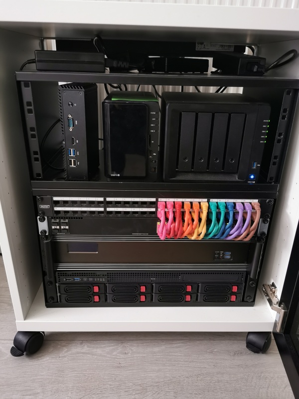

Ook mijn uiteindelijke setup maar eens delen hier. Staat inmiddels al een tijdje op zolder en vind het zelf erg strak!
Wat zie je:
  • Qotom i5 box die als router dient (plan is om de router functie nog te virtualiseren)
  • DS213+ (staat uit en moet eigenlijk nog een keer naar andere locatie voor offsite backup)
  • DS918+
  • Digitus 48p patch paneel (om kabels zoveel mogelijk aan achterkant te houden)
  • Router 2930F
  • Selfmade zuinige homeserver
  • Selfmade zuinige homeserver #2 voor HA setup (die nog niet volledig up and running is want tijd :))
Afbeeldingslocatie: https://tweakers.net/i/vhszUrs5A-nnmGfDp5at0IFX_BU=/x800/filters:strip_icc():strip_exif()/f/image/gk6wwSK7C0Uw42DafG5DD9QP.jpg?f=fotoalbum_large
Afbeeldingslocatie: https://tweakers.net/i/UdwpyQbFoSKwrjg8-KGtDVz_r4c=/x800/filters:strip_icc():strip_exif()/f/image/uBvNN21VXshjiJfqZmj4FSQz.jpg?f=fotoalbum_large
Mocht je je afvragen wat voor kast dit is: IKEA Besta + Glassvik (smoke glass). Daarin zit een studio rack van 4U + 6U die vooral voor muziek apparatuur gebruikt wordt maar werkt prima voor deze use case.
Verder nog wieltjes online gehaald zodat het kabelmanagement aan de achterkant omgehangen kan worden zonder ruimtegebrek. Kan je vertellen dat deze combo erg lang zoeken, puzzelen en uitproberen was, maar vind het zeer goed geslaagd :Y.
(Oh ja dat het deurtje niet helemaal recht hangt heb ik opgegeven :D)

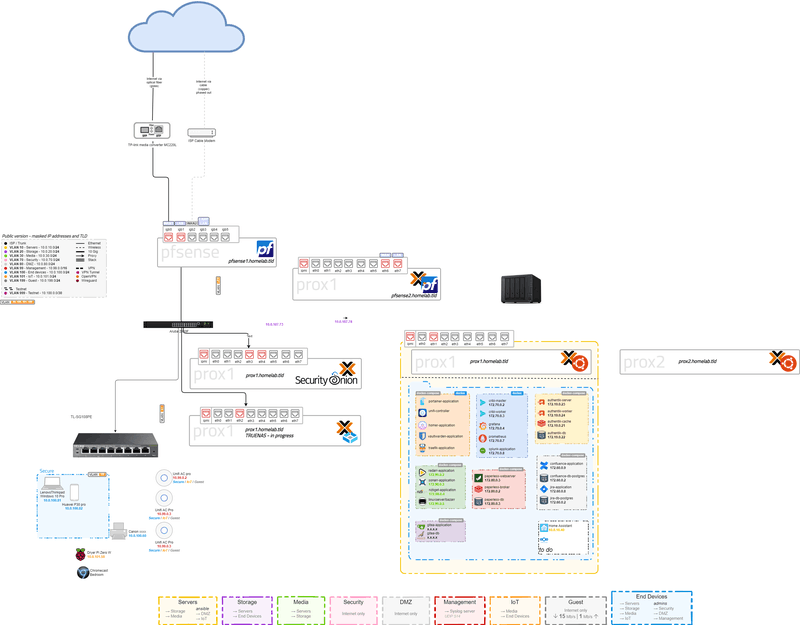

Daarnaast leuk om te delen:WIP netwerk overzicht, maar geeft een leuk kijkje in mijn 'LAN-keuken'.

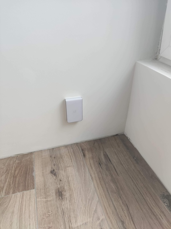

- In Wall moet ik nog zien te monteren (voorbeeld foto toegevoegd - kan geen bevestiging punt vinden, dus raamwerk slopen vrees ik)

Workaholic schreef op donderdag 1 september 2022 @ 20:08:
Nieuwe woning - dus nieuw netwerk. Had al eerder gepost maar ben nu al weer een stuk verder.
Specs:
- Unify UDM SE
- Unify 24 POE Enterprise
- Unify 2x In wall HD
- Unify 2x In wall 6
- Unify 2x AP 6
- Philips Hue
- Synology NAS (niet zichtbaar, maar staat in het rack)
- APC UPS
- Digitus 8U rack
- Waar geen AP hangt - standaard UTP porten op de muur
To do:
- Kabels wegwerken in het hok (onder in de grote kabelgoten)
- Kabels tussen switch en patchpaneel misschien nog wat netter maken (patch kabels zijn te lang, korte versie is weer te kort aangezien ik UDM en Switch niet tegen elkaar aan wil hebben ivm hitte)
- Labels op UTP porten in de kamers (printen of met labelwriter?)
- Hue + IOT verder installeren (heel wat lampen en schakelaars te gaan!)
Waarom patchstrook, udm, cover, switch ?

  • Workaholic
Goof2000 schreef op dinsdag 6 september 2022 @ 14:24:
Is het bij mij zo bijzonder dat ze allemaal in 1 frame met wcd(s) zitten?
Hier ook - nu gemonteerd met langere schroefjes en met de multi tool het raampje wat bijgewerkt
Afbeeldingslocatie: https://i.ibb.co/48RHyy1/736-B2-B83-009-C-4755-95-A0-48811-AD06-BF5.jpg Afbeeldingslocatie: https://i.ibb.co/bLxNKfX/E3-D88385-8-D3-C-4-BCC-9-D71-3624-C29-E1-D3-A.jpg
Heeft iemand tips hoe ik mijn standaard Utp raampjes kan voorzien van een label? Zit plastic en papiertje in. Toch maar heel klein printen? Of label printer oid?
[ Voor 17% gewijzigd door Workaholic op 06-09-2022 21:34 ]

  • ppeterr
  • Laatst online: 03:35
Workaholic schreef op dinsdag 6 september 2022 @ 21:32:
[Afbeelding] [Afbeelding]
Netjes zo O+
En over dat label, gewoon niet. Tenzij je +100 punten hebt, of extreem vergeet achtig bent. Het is gewoon lelijk. Maar als je persee iets wilt doen, wellicht met kleurtjes coderen.

Hier nogmaals mijn voorbeelden. Een aantal muren van beton en één van gips.
Let nog niet op de afwerking van de muren etc. Work in progress.
Ik heb overigens nog een aantal van die opbouw dozen over van een ander project mocht het echt niet anders kunnen. Zal deze samen met wat andere spullen die over zijn bij mijn V&A zetten vandaag
Mooi gedaan! Ik ben ook in de markt voor dit model AP’s (waarschijnlijk van TP-Link), hoe heb jij hem op de wcd geplaatst?
Zie hieronder mijn situatie. Helemaal rechts kan ik het plaatje verwijderen en die UTP kabel gebruiken. In de betreffende kamer maak ik geen gebruik van bedraad netwerk.
Afbeeldingslocatie: https://tweakers.net/i/DC_fYWla3TMbZXMqMD1nxwqHWXc=/800x/filters:strip_icc():strip_exif()/f/image/3sVdyja1gyOP8rVff6EnOSJS.jpg?f=fotoalbum_large

Beun schreef op zaterdag 17 september 2022 @ 08:59:
Langere schroefjes icm schroefdraad wat al aanwezig was. Bij een andere heb ik een stuk van het frame moeten weghalen en direct tegen de muur aan zeg maar.
Mijn V&A

Ondertussen alle poorten werkende gekregen. Zowel aan WDC als patchpanel kant waren er een paar onnauwkeurigheden ingeschoten mbt de shielding. Bedankt voor alle tips!
Tijd dus om het resultaat hier te posten:
Afbeeldingslocatie: https://tweakers.net/i/WVYeSBOoHz4T3zfD2xnNK3rv5ZI=/full-fit-in/4920x3264/filters:max_bytes(3145728):no_upscale():strip_icc():fill(white):strip_exif()/f/image/2xLCQGxeCfRWEjlFuw2zlbAv.jpg?f=user_large
Digitus patchpanel, TP-Link TL-SG1024 switch, Edgerouter X, Intel NUC met USB storage, Raspberry Pi (en de Telenet modem achterin weggemoffeld)
