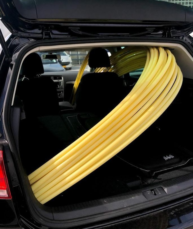

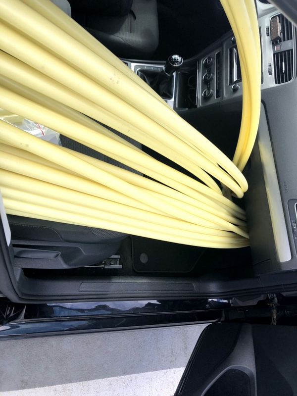

Andrehj schreef op woensdag 28 juli 2021 @ 11:18:
Nee. De gele. Deze grijze buigen veel lastiger, en zijn duurder.
En qua vervoer: Bij een middenklasse stationwagen of hatchback passen de 4m lange buizen meestal wel. Gewoon vanaf achter doorsteken tot in de beenruimte van de bijrijder, dan langs het plafond aan de rechterkant van de auto, en eindigen linksachter in de kofferbak. Zo heb ik al erg veel buizen vervoerd.
Alleen als het warm is niet te lang in de auto laten zitten, want dan zijn je buizen blijvend krom (weet ik helaas uit ervaring...)
Dank. We hebben een ruime station waarmee ik ze ga ophalen zaterdag, moet lukken als ik het zo hoor.

Tekupdate schreef op woensdag 28 juli 2021 @ 13:37:
Kon ze hier zelfs kwijt in een Seat Arosa, dus dat moet zeker passen :+ .Best gezellig in zo'n klein auto'tje, op stap met 8 buizen 19mm :P.

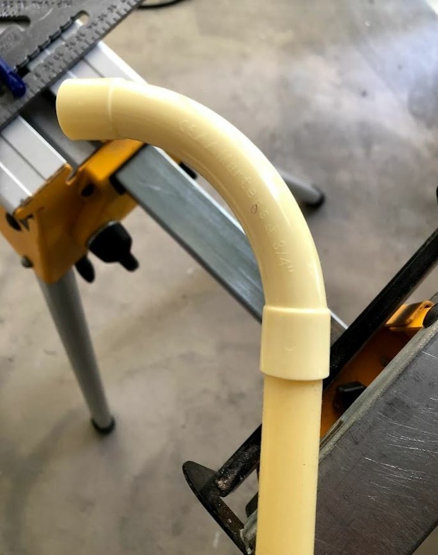

Tekupdate schreef op dinsdag 27 juli 2021 @ 19:36:
Ik ben in dubio over stug vs soepele kabel omdat ik de kabels van het plafond langs de muur omlaag moet brengen naar de wandcontactdoos.
De bocht die gemaakt moet worden van plafond naar muur is voor mijn gevoel te scherp voor een stugge kabel en ik neig daarom naar een soepele kabel.
Als aanvulling op eerdere tips : Je kan gewoon 90 graden bochten maken met stugge UTP kabel dus maak je daar maar geen zorgen over! :)

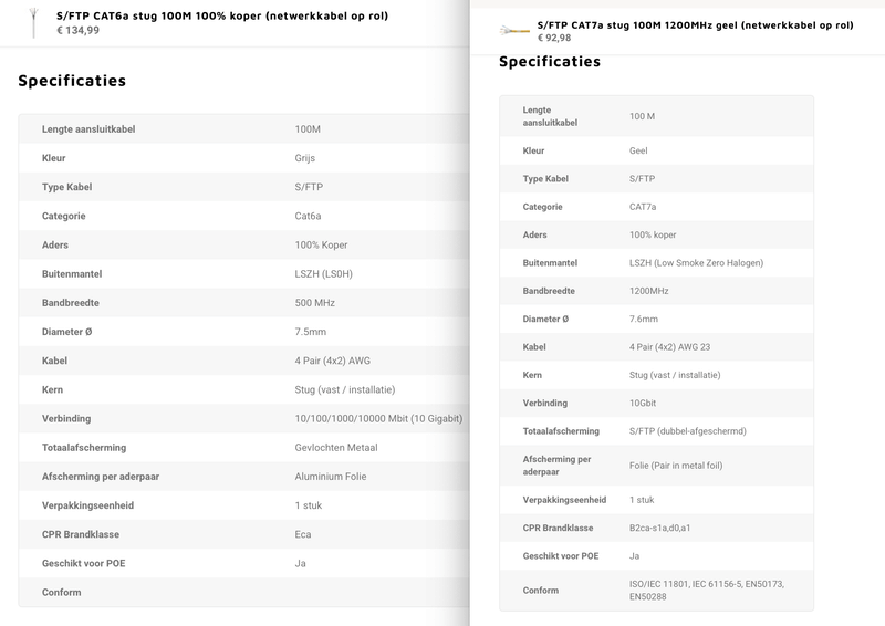

Ik sta op het punt om de kabel te bestellen en neig daarbij naar Cat7a S/FTP. Er zijn veel discussies op het internet hierover die uitkomen op 'Cat6 is voldoende'. Wil beslist geen nieuwe discussie starten hier maar mijn redenering voor Cat7:
  • Het is een volledig kaal huis is waar ik voor het eerst kabels kan trekken, dus 'waarom niet'.
  • Ik vind het prijsverschil met Cat6a meevallen
  • De UTP-kabels gaan langs diverste voedingskabels voor oa verlichting in huis, Cat7 net wat beter beschermd?
  • Wil tussen m'n computer, NAS en router een zo hoog mogelijke snelheid halen.
Commentaar is welkom.

Het enige verschil tussen CAT6A en CAT7 is de modal bandwidth (500 vs 600MHz). Modal Bandwidth is de hoeveelheid data die er over een bepaalde afstand overgedragen kan worden, gemeten per kilometer.
Een Cat7 kabel kan dus meer data over een kilometer transporteren dan een Cat6a kabel. Maar aangezien de ethernet specificatie voor 10GBASE-T gecapped is op 100m voor zowel 6A als 7, maar dat geen reet uit voor 10G.
In theorie kan Cat7 ook 25G en 40G transporteren, maar toen de standaarden (802.3bq) hiervoor uitkwamen, specificeerde die de noodzaak voor Cat8 al weer. Dus Cat7 heeft niet echt een toekomst.
Edit: daarnaast heb je GG45 of ARJ45 connectoren nodig om die theoretische 600MHz te kunnen halen. Aangezien er in je NAS of switch geen GG45 of ARJ45 interfaces zitten, ga je de theoretische winst van Cat7 dan ook nooit behalen.

Wat heb je aan die 1200MHz? Er is geen enkele ethernet standaard die daarom vraagt. En ga je GG45 of ARJ45 connectors plaatsen? Een RJ45 kan die 1200MHz niet eens aan.
Dit is een marketing-technisch overgedimensioneerde kabel voor een toepassing die nooit gaat komen.
Cat7 (en 7a) is het afschot van de industrie. Niemand geeft erom en je hebt het nergens voor nodig.
En shielded gaat ook geen verschil maken, tenzij je die kabels langs grote inductievelden (lees krachtstroom motoren) legt.

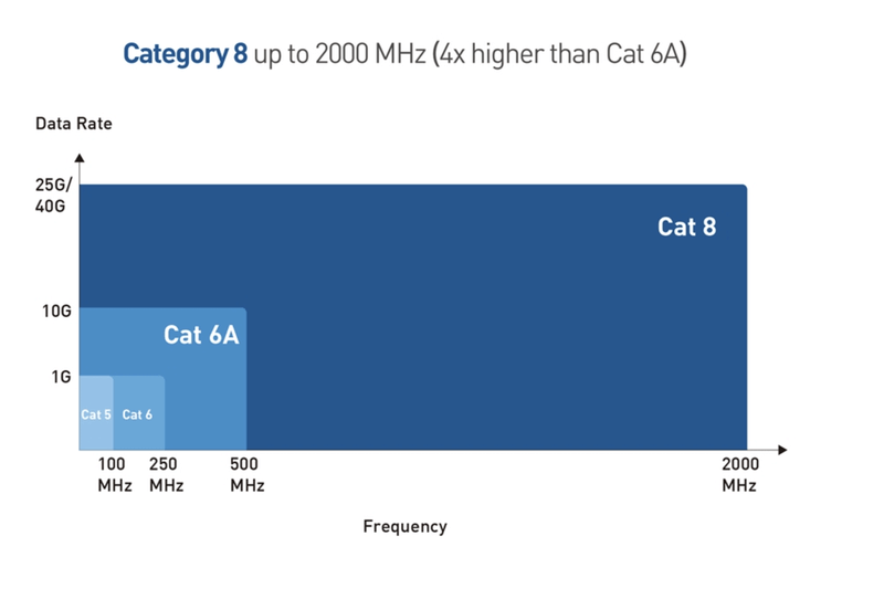

Dus resume: 10GBASE-T heeft 500MHz nodig. 25GBASE-T en 40GBASE-T heeft 2000MHz nodig.
Wil je een 10G ethernet netwerk leggen? Koop dan Cat6A met reguliere RJ45 (8p8c) connectoren en koppelsteentjes.
Wil je ooit upgraden naar 25G/40G en je hebt geld teveel? Leg dan Cat8. Maar let wel op, als je er een gewone RJ45 connector aan knijpt, dan is je Cat8 kabel eigenlijk gewoon weer een Cat6A kabel.

Voor hulp en meer info zie: https://drive.google.com/drive/folders/1sALkX5QBVEc8xm4wqLEiJzcDmiaJJ_X8?usp=sharing en https://sites.google.com/view/elektra-data-tech Met vriendelijke groeten, Björn
  • JackBol
JackBol
Security is not an option!
Hey top! Precies mijn argument, maar dan beter uitgelegd ;)
Inclusief mooie plaatjes:
Afbeeldingslocatie: https://tweakers.net/i/Im1Nlwqfdy236ubGDTmAdag0t7Y=/800x/filters:strip_exif()/f/image/xe4KI4MuTWrotHuUTFEdkNgo.png?f=fotoalbum_large
[ Voor 32% gewijzigd door JackBol op 28-07-2021 20:56 ]
Helder :) en toch een vervolgvraag: bij een gelijke prijs voor Cat6a en Cat7a, zou je dan nog Cat6a nemen?
  • JackBol
JackBol
Tekupdate schreef op woensdag 28 juli 2021 @ 21:00:
Ja :)
Ten eerst zijn de prijzen niet het zelfde, omdat bedrijven meer vragen voor cat7 omdat iedereen denkt dat het beter is.
Daarnaast zijn veel Cat7 kabels gewoon ge-re-labelde Cat6 kabels die ze opnieuw gecertificeerd hebben op een hogere bandwidth. Dus je betaalt meer voor precies dezelfde kabel.
[ Voor 38% gewijzigd door JackBol op 28-07-2021 21:07 ]

antwoord op je vraag: "Helder :) en toch een vervolgvraag: bij een gelijke prijs voor Cat6a en Cat7a, zou je dan nog Cat6a nemen?"
Dan zou ik gaan voor cat6a om dat cat7a dikker is en vaak al helemaal niet past met aansluitdozen in de muur.

Cat6A en Cat7A hebben een aderdikte van AWG 22 OF 23 dus die zijn gelijk. Wat het moeilijk maakt om in een aansluitdoos of keystone aan te sluiten heeft met de CPR regels te maken. als je een kabel hebt van B2ca is de mantel rond de aders dikker dan bij een Cca of Dca omdat deze kabel beter tegen brand bestand moet zijn.
  • Sliderhome
  • Laatst online: 18-06 13:54
@Dyckie
Alleen de awg van de aders is geen referentie over de dikte van de kabel,
Totale dikte is: De dikte aders (awg), afscherming (of dubbele) en mantel..

Dank voor de reacties.
JackBol schreef op woensdag 28 juli 2021 @ 21:04:
Ja :)
Ik geloof dat Cat6a prima is voor mijn toepassing, nu en de komende tien jaar (?)..
M´n vraag over prijs komt echter niet geheel uit de lucht vallen. Ik kijk nu naar Cat6a S/FTP en zie ipv een lagere zelfs hogere prijs dan Cat7a S/FTP. Wat verklaart dit prijsverschil?
Cat6a vs Cat7a

Ik zou er eerder op letten dat je full copper kabels hebt dan cat7(a). Met full copper ben je voor in huis al voldoende verzekerd van een goede verbinding.
Zelfs cat7a kabels die niet volledig van koper zijn kunnen een slechte verbinding veroorzaken.

Tekupdate schreef op woensdag 28 juli 2021 @ 21:27:
Cat6a vs Cat7a
Interessant. In dat geval zou ik de Cat7 kabel kopen, maar gewoon 8P8C RJ45 connectoren eraan zetten.
Cat6a vs Cat7a
Toevallig heeft mijn bericht net jou bericht gekruist. De Cat6a kabel is volledig van koper en dus een hogere kwaliteit dan de cat7a kabel.
Edit: blijkbaar zijn ze dus beide 100% koper, het enige verschil wat ik kan zien is de buitenmantel.
[ Voor 6% gewijzigd door DutchKel op 28-07-2021 21:35 ]

DutchKel schreef op woensdag 28 juli 2021 @ 21:30:
Ik dacht in eerste instantie ook aan een dergelijk addertje, maar het is vrijwel dezelfde kabel.

Er zijn heel veel kabels in de online webshops die verkocht worden als Cat7 of Cat7A kabel maar als je ze dan met een testtoestel gaat testen kan het goed zijn dat je er maar maximum Cat6 of Cat6A mee gemeten krijgt. Dit is een verkoopstrategie om hun kabels zo veel mogelijk te verkopen. Omdat mensen denken het is een hogere categorie en dat is beter maar in werkelijkheid is die kabel waarschijnlijk die categorie niet waard. Als je echt cat7 of Cat7A wilt kopen moet je naar erkende merken gaan die in een gecertificeerd toestel staan. In een fluke 5000 of 8000 staan kabels van verschillende merken waar Cat7 en Cat7A bij staat en dit zijn te vertrouwen kabels.

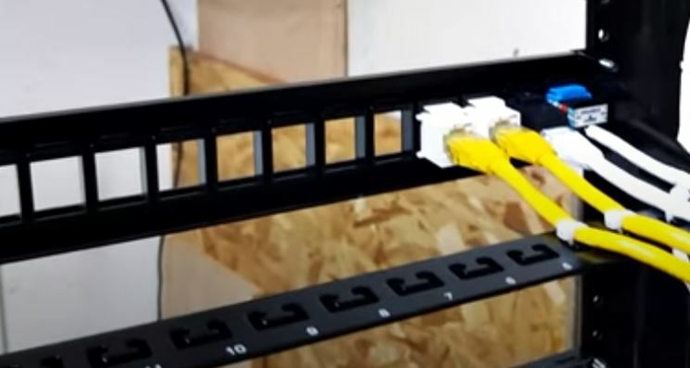

Dyckie schreef op woensdag 28 juli 2021 @ 21:34:
Dat zal me inderdaad niets verbazen. Bedankt Dyckie.
ijske schreef op woensdag 28 juli 2021 @ 21:48:
de standaard 8P8C connectoren passen niet op dit soort dikke kabels, en de "speciaal voor cat6A" connectors is zo'n pielwerk..
neem gewoon een patchpaneel of keystones.. zoals het heurt... want je wil toch een Jort kwaliteitslabel op je install :+
Patchpaneel en keystone is inderdaad het plan, waarbij ik zoiets in gedachten heb als patchpanel.
Ja hebt helemaal gelijk uiteraard!

Ik ben best thuis in electronica en signalen maar wat ik dan niet snap:
Als een kabel 25 Gb gespecifieerd is dan zou dat suggereren dat deze 25 Gigabit (per seconde ?) ondersteunt.
Dat betekent 25 miljard (Giga) bitjes per seconde = 25 GHz aan pulstrein aan bitjes.
Wat heeft de 2000 MHz (= 2 GHz) hier dan nog mee te maken ?
Dit is alsnog een factor 12,5 lager of zelfs factor 20 lager dan wat 40 Gb zou moeten doen.
Of betekent de 2000 MHz het bereik van de afscherming van stoorsignalen van buitenaf ??
Wie kan hier iets zinnigs over zeggen ?

Oystein schreef op donderdag 29 juli 2021 @ 10:21:
Als we deze discussie induiken, komen we weer terug op een oude term, baud rate :)
De baud rate is het aantal symbolen dat je kan versturen. Op een 2000MHz kabel heb je 2000 miljoen transitie momenten. Dus kan je 2000 miljoen keer per seconde een ander signaal geven.
Sinds 100Mbit stuurt ethernet dmv modulatie niet meer 1'tjes en 0'tjes maar een voltage dat een reeks aan geeft. Voor 1000Base-T was dat 7 voltage niveaus die ieder een groepje van 3 bits konden voorstellen.
Je kon dus 000, 001, 010, 011 etc. tot 111 sturen in een enkele signaal transitie.
Tel daarbij op dat je 4 aderparen hebt die parallel gebruikt worden. Je kan dus 4x3 bits per transitie sturen.
Voor Gigabit heb je minimaal Cat5e nodig (100MHz modal bandwidth). Dus 100MHz x 12 bits = 1200 miljoen bits. Trek daar de encoding (64b/66b) overhead vanaf en dan zie je dat daar 1Gbit/sec precies in past.

Ah ... dat verklaart een hoop :-)
Ik dacht puur binair in 1 en 0 en dan krijg je een heel andere situatie.

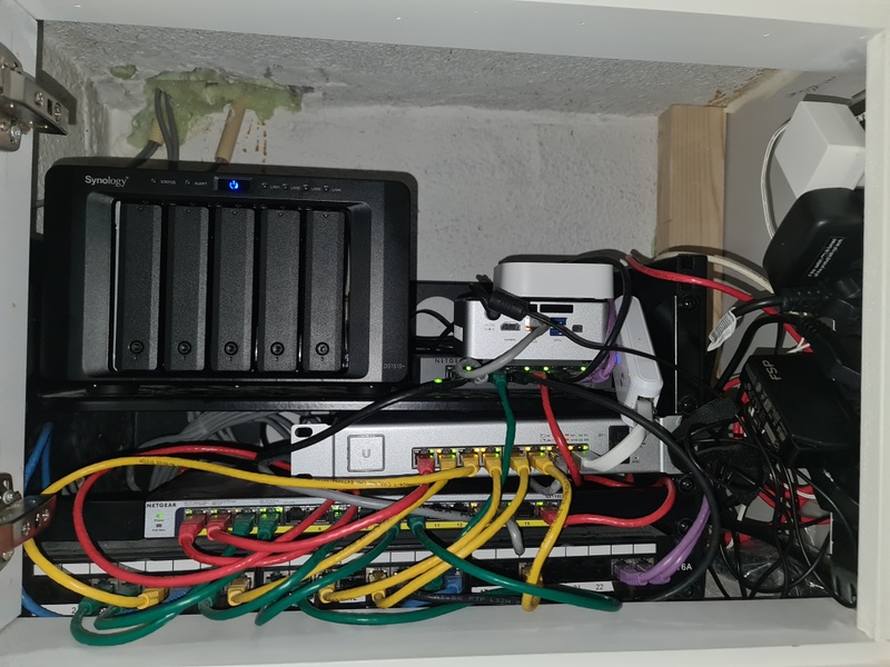

  • theorganiser
  • Laatst online: 15:26
Niet het meest strakke, maar met al die kabels weet ik het ook even niet meer.
U ziet :
1x gs316p
1x unifi switch 150w
1x gs308
1x synology ds1515
1x Philips hue bridge
1x intel nuc met home assistent os
U ziet niet :
3x unifi ac mesh outdoor
3x unifi AP ac pro
Afbeeldingslocatie: https://tweakers.net/i/irJUiDtpK1_k_z3RTEjeth0xEKo=/800x/filters:strip_icc():strip_exif()/f/image/xYvvVCJYrH6WZ56cqqPuZeao.jpg?f=fotoalbum_large
[ Voor 3% gewijzigd door theorganiser op 29-07-2021 21:21 ]

  • ijske
  • Laatst online: 02-11 21:52
theorganiser schreef op donderdag 29 juli 2021 @ 21:21:
ik heb ze al slechter gezien.. gekleurde patchkabels is al wel een goede start :)
maar je hebt volledige rack breedte zie ik ? is een single 24poort poe+ switch niet mooier ?
scheelt je ook weer 2 voedingen in de kast

  • noostenb
  • Laatst online: 30-10 18:51
Puur voor het gezicht en alleen daarvoor zou je je patchpanel één unit omhoog kunnen zetten, en dan één van beide switches onder het patchpanel kunnen zetten. Dat scheelt in de kabels die voor de andere switch lngs moeten lopen. Maar ik heb geen idee of dat doenlijk is.
En die GS308 zou je dan naast die unify of die GS316 kunnen leggen.
[ Voor 6% gewijzigd door noostenb op 30-07-2021 21:35 ]
Dank nog voor de tip. Ik kan bevestigen dat de 4 meter buizen ook passen in een 4-deurs Golf. Bij thuiskomst direct uitgeladen waarna ze netjes rechttrokken.
Ik heb direct wat moffen meegenomen om buisdelen te koppelen. Zag dat ze ook kant-en-klare 90-graden moffen hebben en wil die eigenlijk wel gaan gebruiken. Zouden die dingen nog problemen opleveren met kabels trekken later en daarom beter om zelf te buigen (met een buigveer)?
Afbeeldingslocatie: https://tweakers.net/i/bE8MP4-Z--nqJbulgc50ToV8HSM=/x800/filters:strip_icc():strip_exif()/f/image/gSJv1jPMytcTf54L4SI21ABS.jpg?f=fotoalbum_large
Afbeeldingslocatie: https://tweakers.net/i/lg0BEJQYM4pLdEmnwRdO4MSjUrM=/x800/filters:strip_icc():strip_exif()/f/image/0WFhHwdN4YPqf0ggl43zocYl.jpg?f=fotoalbum_large

bochten van 90 graden zoals voorgebogen moet je uberhaupt proberen te vermijden... Probeer zo te leggen dat je ruimere bochten kunt maken.
[ Voor 36% gewijzigd door Cyberpope op 01-08-2021 20:10 ]

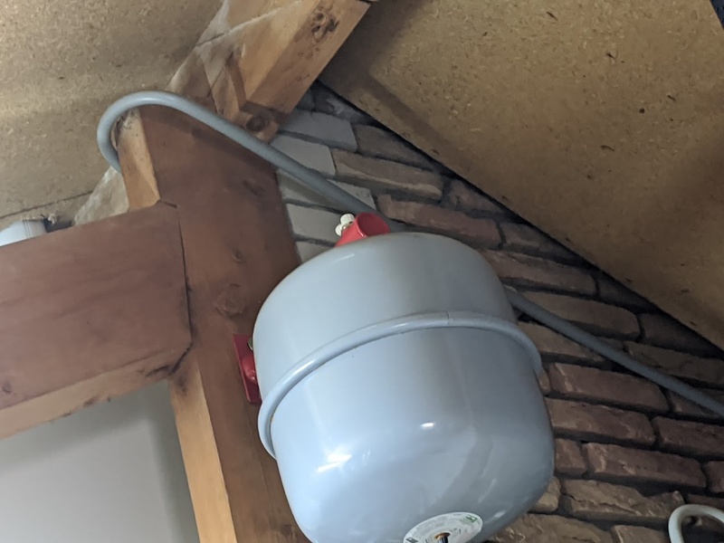

Ik heb naar de layout gekeken van de stroom en datakabels die over het plafond zullen gaan. Alles bij elkaar is er niet veel ruimte om lekker ruime bochten te maken. Zou in ieder geval een stuk makkelijker zijn met iets scherpere bochten. Ik heb daarom een pak van die kant-en-klare bochten meegenomen om uit te proberen en net ook een kabel met RJ45 connector er doorheen getrokken, lijkt goed te lopen maar dat is slechts één bocht. Er zullen straks twee buizen lopen waar dan vier bochten in komen te zitten. Zal voor die een ruimere bocht proberen te maken.
Afbeeldingslocatie: https://tweakers.net/i/N9nZW3-3kWEft96Gz9f7eagPRfQ=/x800/filters:strip_icc():strip_exif()/f/image/ckYcDt43F4gc2jbufuqSuswI.jpg?f=fotoalbum_large

Blijf iig bij de flex weg, van de week 2 keer UTP door 60cm 16mm flex getrokken, lukte maar net (gelukkig is die 60 de hele afstand die nodig is tussen patchpaneel op zolder en een van de zolderkamers).
En probeer vast zoveel mogelijk kabels in de buizen te trekken voor je de muren/plafonds dicht maakt, als je dan toch vastloopt kan je

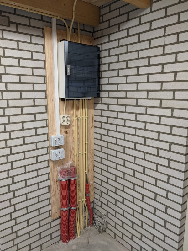

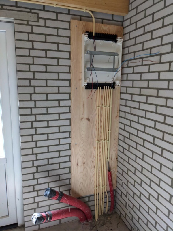

Geen idee hoever de bouw is en je UTP knooppunt huis VS schuur is. 2 vrienden hebben 1 of 2 regenafvoer buizen liggen (huis naar garage in rechte lijn) dik genoeg om er in te toekomst wat bij te leggen.
Binnenkort zelf aan de slag met de rode mantelbuis (data en stroom apart voor naar buiten in de tuin te leggen, rechts is stroomtoevoer + data komt rechtstreeks uit de meterkast die data is meer nood mocht ik bekabelde bel in de schuur echt nodig hebben). Echte data zal intern van boven komen.
Afbeeldingslocatie: https://tweakers.net/i/2TZVM3CzDvqNvLkMXctYFH9e5Lc=/x800/filters:strip_icc():strip_exif()/f/image/HOdOpjG8M2GbL68VqRB4YbZL.jpg?f=fotoalbum_large
Ik heb bewust voor mantelbuis gekozen ipv afvoerbuis om zo verwarring te voorkomen 'is dit nu de afvoer of de stroom buis'
Vooral bij dit punt verwarrend
Afbeeldingslocatie: https://tweakers.net/i/OS-S7uzttYcyVMJ8GrdUomUTeDQ=/800x/filters:strip_icc():strip_exif()/f/image/b51tdN2Bjbe0g9dXcrTcdoJ2.jpg?f=fotoalbum_large
[ Voor 24% gewijzigd door RobbyTown op 02-08-2021 00:31 ]

Als je een buigveer haalt kan je ongeveer net zulke scherpen bochten buigen, zie ook de foto's van @RobbyTown. En dan heb je ook geen randjes in je buis waar je langs moet of kans op losschieten.

spank_mojoo schreef op dinsdag 27 juli 2021 @ 08:06:
Het WCD van de linker wand verwijderen of verplaatsen, eventueel het rechter WCD vervangen door een viervoudige. dan een kabelgoot in de linker hoek zodat je alle (UTP) kabels kunt wegwerken.
als ik kijk naar de apparatuur die je hebt vind ik een rack wel wat overkill.je zou op de linker wand bovenin kunnen beginnen met een patch paneel zoiets als deze:https://www.netwerkproduc...ktop-of-wand-montage.html
en van daaruit je unifi spullen wat ordenen.
Gisteren eindelijk wat tijd gehad e.e.a. wat verder uit te denken. Het gesuggereerde patchpaneel is besteld, dank voor de tip _/-\o_ .
Deze komt morgen binnen en dan dit weekend of anders volgende week maar eens een start maken met aansluiten en ordenen van de boel :9~ .
Wordt vervolgt!
Maar dan wel in 2x 45 i.p.v. 1x 90 :) Dat was zelfs in het geval van @RobbyTown beter geweest, alhoewel die buis netjes gebogen is.

Meer dan 2mm dikker dan de populaire Belden CAT6. Succes met trekken...
Teruglezend kan ik niet ontdekken waarom je specifiek voor CAT6a hebt gekozen i.p.v. CAT6.
  • Tekupdate
  • Registratie: November 2019
  • Laatst online: 02-04-2025
Dank.
Ik heb 6a begrepen als grotere bandbreedte, kan hogere snelheid halen en ik denk dat wat extra schielding eerder goed dan kwaad gaat doen tussen al die stroomkabels over het plafond. Dat dus.
Aangenomen dat deze kabel door de buizen gaat die ik hier heb liggen heb ik de knoop doorgehakt voor 6a. Ik heb nog geen buigveer maar heb vanavond wel een testje gedaan door een buis met kant-en-klare 90 graden bocht en dat ging goed. Of dat straks in het eggie ook goed gaat durf ik echt niet te zeggen.

Mijn vraag: ik heb bij de kabel keystones gekocht van Delock, type 86179 (eigenlijk goobay 90864 besteld), maar kom erachter dat niet alle keystones gelijk zijn. Nu ben ik op zoek naar het juiste frame van Gira voor deze keystones of een merk/type compatibele keystone zodat ik in de lijst van Gira kan opzoeken welk raampje ik nodig heb. Weet iemand met welk (bekender?) merk/type deze keystone compatibel is of in welk Gira raam deze past?
Gira kent ze niet, ik wacht nog op antwoord van Redhound (waar ik de kabels en keystones heb gekocht), maar misschien zijn jullie sneller?
Doe maar gewoon, dan doe je al gek genoeg...
  • Loekie
  • Laatst online: 28-10 09:32
An sich is keystone een standaard voor het klemmen van de unit, dus een keystone zou je moeten kunnen klemmen in een keystone-frame.
De diepte is volgens mij niet gedefinieerd(niet zo strak iig) heb hier ook keystones met verschillende dieptes(die niet naast elkaar in hetzelfde frame zitten, dat zou ik niet verdragen ;) ).
Maar op zich, als je leverancier je verschillende keystones levert terwijl je maar 1 type hebt besteld zou ik retour doen. Heb niet dezelfde ervaringen met die leverancier gelukkig.

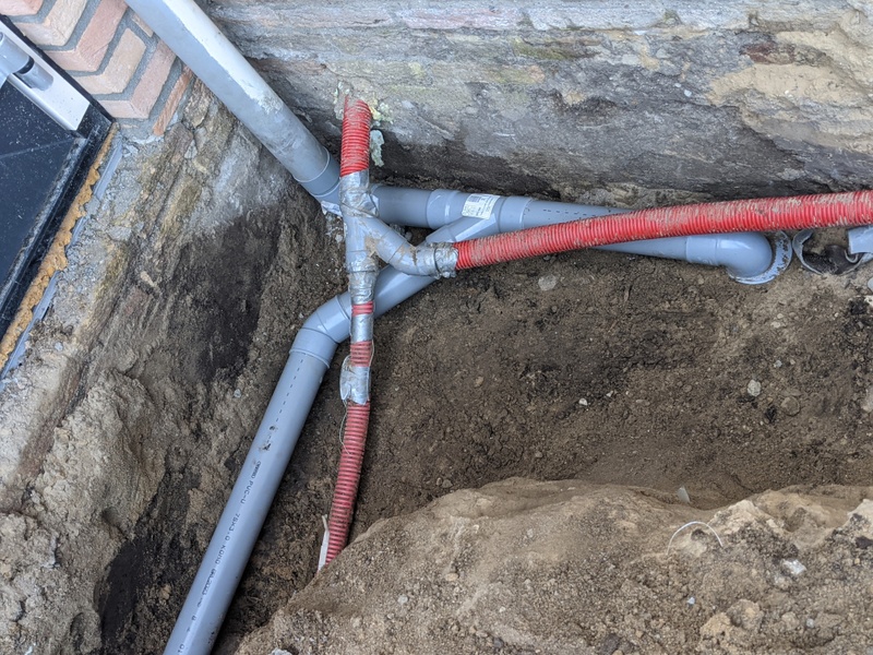

hpmkruit schreef op vrijdag 6 augustus 2021 @ 11:23:
Hoe heb je die mantelbuizen aan dat PVC Y-stuk bevestigd om te voorkomen dat deze van elkaar losschieten? Trek je bij iedere nieuwe kabel dan ook een nieuwe trekdraad mee of kom je dan niet in de knoei op dat punt?
Vooraf bedacht dat ik 3x stroom nodig had. Meteen in 1x getrokken (dat ging al lekker moeizaam alleen zuiver rechtdoor).
Het zit met ducktape vast zoals op de foto is te zien. Je hebt ook die officieel zwarte Y van de mantelbuis maar dit was prima.
Nou er valt nog weinig te trekken richting de muur in (naar hoofd meterkast). 3 stroomkabels en zn mantelbuis zit vol (sterker nog de meterkast zit ook vol :p) . Er gaan er 2 naar rechts voor 2 airco's (per airco een groep overkill maar dan weet ik zeker dat stop niet klapt).
Die andere die rechtdoor dat was toen voor een losse schuur bedacht (was helemaal geen stroom in de tuin) is uiteindelijk inpandig aanbouw geworden (bijna klaar) nu heb ik op einde van de aanbouw die kabel (die voor de losse schuur was) weer gebruikt voor een aparte groepenkast (data kabel die je erbij ziet is meer voor de heb voor een bel ofzo als we achter buiten zitten (me is anti draadloos). 8 data punten gaan direct naar patchkast. En vanuit daar heb ik weer 2 losse mantel buizen (maat groter) de tuin in 1 utp en 1 voor stroom. Die 'af' fotos volgen nog, want dat is nog niet klaar en als ik dan toch bezig ben volgen er ook nog foto's van nieuwe patchkast indeling. Dit word ergens oktober / november.
Hier alvast een kleine sneak :p
Afbeeldingslocatie: https://tweakers.net/i/kFjLEJwFh_EJdugKA7gOqHGgzL0=/x800/filters:strip_icc():strip_exif()/f/image/A43uNLtyALtGWVl2I52UidRj.jpg?f=fotoalbum_large
[ Voor 17% gewijzigd door RobbyTown op 06-08-2021 12:53 ]
