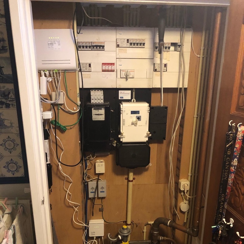

Interessant en leerzaam om dit te lezen. Heeft me al best geholpen om te bedenken wat ik wel en niet wil.
Maar... zijn er mede-Tweakers die net als ik in een oud huis wonen en niet meer dan een cm of 20 diepte ter beschikking hebben in de meterkast? Hebben jullie mooie oplossingen geklust?

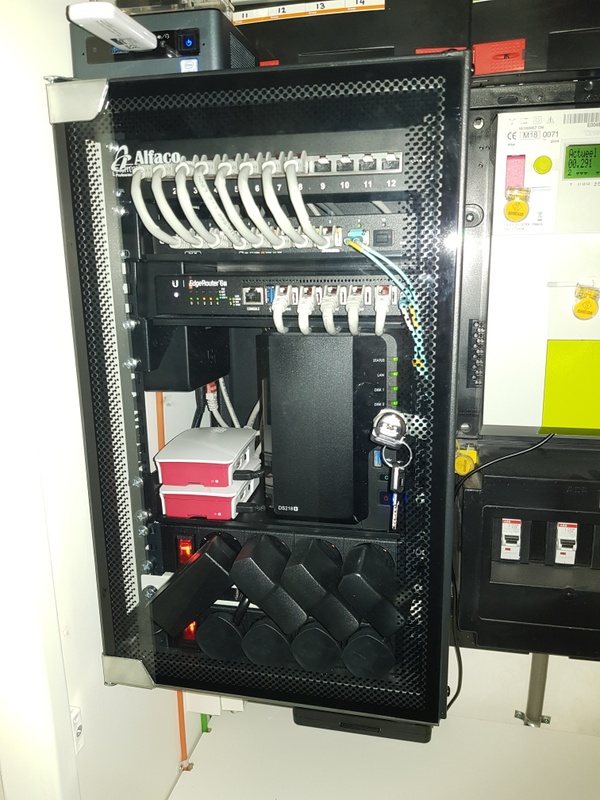

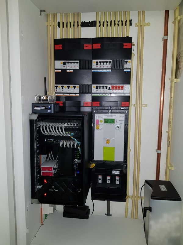

Ik kan je aanraden om hier geen rekening mee te gaan houden. Over 3 jaar wissel je bv van switch waarbij alle poorten POE hebben en dan kun je overal de kleuren van gaan aanpassen. Of je wisselt wat poorten en het klopt al niet meer met de kleuren. Beter is om bij elke poort een nummer te zetten zodat je deze in de meterkast kunt terug vinden.
Afbeeldingslocatie: https://tweakers.net/i/GKagrOaTK1oXgoGEWookjRab6Wk=/800x/filters:strip_icc():strip_exif()/f/image/2mSYNAfLC2l853VvXxEo76QQ.jpg?f=fotoalbum_large
Afbeeldingslocatie: https://tweakers.net/i/zAn0Mp2ZR7pXIFKIE1r3FhKfrH8=/800x/filters:strip_icc():strip_exif()/f/image/9eV8lQ0k90AY7xOGTniFN82h.jpg?f=fotoalbum_large
Afbeeldingslocatie: https://tweakers.net/i/CXYWSVCkYSa2nLeyZsK5FLPme5M=/800x/filters:strip_icc():strip_exif()/f/image/LGcn8AqgZu30LwxEVNPXj4js.jpg?f=fotoalbum_large

@DutchKel Even voor mijn beeldvorming, hoe lang is die SFP kabel. 0.5 ?
Ik heb deze besteld.
https://store.ui.com/coll...unifi-sfp-dac-patch-cable
Maar mijn 8 poort switch SFP poortje komt zo ongeveer bij jouw poort 35 uit.
Dat zou dan wel lukken denk ik.

Die is inderdaad 50cm

Ze zijn allemaal 25cm. Zie de foto hieronder welke het exact zijn.
Ik doel op de SFP+ cable. Maar die is dus 0.5 zo te zien.
Eigenlijk kunnen die patch kabeltjes dus naar 0.15, tenmiste dat lijkt netter.
[edit] of 0.22 - Mooi :)

Dik anderhalf jaar geleden hebben we ingetekend op een glasvezel project in onze regio. Allerlei uitstel aan alle kanten, geen idee waarom het allemaal zo lang heeft geduurd... afgelopen maandag was het zo ver en is ein-de-lijk ons fibre modem aangesloten.
We zijn van 7/1 naar een 100/100 verbinding gedaan. Netflix eindelijk op goede kwaliteit, alle overige streaming ziet er nu ook eindelijk uit zoals het hoort. Ik ben er blij mee.
Zoals de meterkast voorheen was, ik heb het flink laten verslonzen gezien ik wist dat glas eraan kwam, en tussendoor heb ik wat extra kabel naar boven moeten trekken omdat mijn thuiskantoortje wisselde van kamer. Maar omdat ik uiteindelijk weer terug ga naar de oorspronkelijke kamer heb ik de oude kabel laten hangen. Garantie voor een zootje.
Afbeeldingslocatie: https://tweakers.net/i/BZJ8vjE0fS3thIfF5QtYlMasru4=/800x/filters:strip_icc():strip_exif()/f/image/bgX5iBON7Mi2OwXmHK5V4uzE.jpg?f=fotoalbum_large
Nu er een nieuw modem in de meterkast hangt heeft de installateur de kabelt met tiewraps bij elkaar gebonden zodat ze een beetje netjes met een lusje weghangen uit beeld. Uiteraard is dit niet de uiteindelijke situatie waar ik heen wil, het is werkbaar maar voor mij niet netjes genoeg. Het oog wil ook wat.
Afbeeldingslocatie: https://tweakers.net/i/VoxpPrbkliRqZ8gVo3Zd0gnq-qs=/800x/filters:strip_icc():strip_exif()/f/image/JSSH0QIcPVcQ72nCgHe9yMq3.jpg?f=fotoalbum_large

De een zet een honkbalknuppel naast de voordeur... jij hangt een mes in je meterkast? Of wat hangt daar?
Volgens mij zijn het keycords :)
edit: never mind, je bedoelt dat ding in het midden bij de zekeringen denk ik. Dacht dat je die dingen rechts bedoelde.

Haha scherp, is een zaag die daar al zo lang hangt dat ik hem zelf niet meer zie. Zal hem opruimen waar hij wél hoort voor de volgende foto 😂

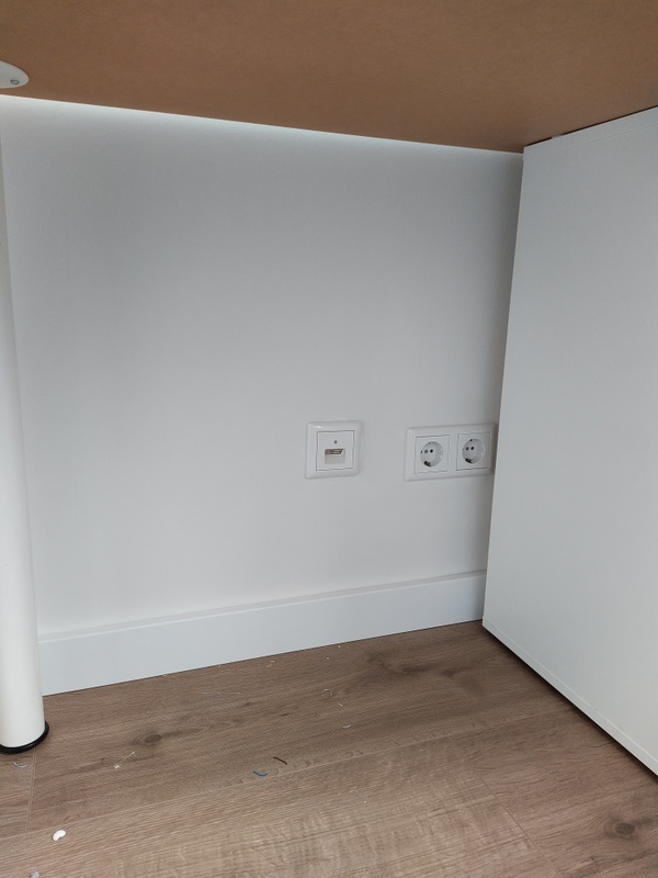

Aan de andere kant op een 4-tal WCD's, waarvan dus 1 dubbele (jammer dat die niet altijd op dezelfde hoogte uitkwamen als de elektra-WCD's):
Afbeeldingslocatie: https://tweakers.net/i/kC6DOSzrNmwXBgx73AvIjECI9tM=/x800/filters:strip_icc():strip_exif()/f/image/sYGjt6RBYljlzFSUtt0zxzOO.jpg?f=fotoalbum_large
Afbeeldingslocatie: https://tweakers.net/i/j6aApG4P_8345AyZU1dsjmzn1ss=/x800/filters:strip_icc():strip_exif()/f/image/AwtG2BZXWtrRtootbTjTI3aQ.jpg?f=fotoalbum_large

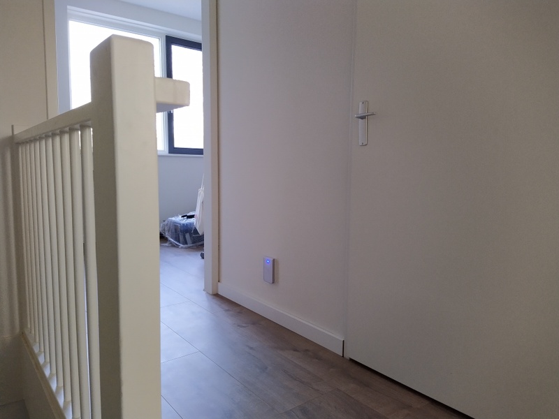

En op beide overlopen een pricewatch: Ubiquiti UniFi AC In-Wall
Afbeeldingslocatie: https://tweakers.net/i/QppY82CE4VJM44fDarY-HdvLmZg=/x800/filters:strip_icc():strip_exif()/f/image/CuhIewjXftYIUXjA5XLc3cHY.jpg?f=fotoalbum_large
Tenslotte afwerken in de meterkast:
Afbeeldingslocatie: https://tweakers.net/i/EiJzyFLzlF_Ug5xREWvb7vZkYRg=/x800/filters:strip_icc():strip_exif()/f/image/fIeJGJN6lhgMCXqi3p6F3EaF.jpg?f=fotoalbum_large

Netjes gedaan idd.
Wel echt zonde dat die loze leidingen niet gewoon in hetzelfde frame gezet zijn als de wcd's. Helemaal bij die ene die niet eens in 1 lijn zit. Degene die dat gat geboord heeft was echt totaal niet geinteresseerd in het werk wat hij aan het doen was...
Busch-Jaeger Balance SI lijn?
Wat heb je gebruikt om de kabel in de inbouwdozen te monteren?
[ Voor 14% gewijzigd door Farmerwood op 25-02-2021 16:01 ]

Farmerwood schreef op donderdag 25 februari 2021 @ 16:00:
Netjes gedaan idd.
Dat laatste merk je maar al te vaak.... Wel handig als je ooit nog zo'n wallmount AP met ingebouwde switch wilt plaatsen. Die passen nooit op een dubbel raamwerk.

Bij mij werd als een no go neer gezet. Loze leiding altijd apart omdat ze niet weten wat erin komt. Ik vond het ook jammer. Strakker als het in een zit.
Ik teken nergens meer voor

Quakie schreef op donderdag 25 februari 2021 @ 17:38:
Ja de leiding wel los, maar die kan prima in z'n eigen WCD-gat uitkomen die dan toevallig achter hetzelfde raampje zit als de andere WCD's. Nou mag dat de pret niet drukken, zo heb ik zelf ook een raampje dat scheef zit omdat iemand niet recht geboord heeft*, zetten er een mooi plantje neer en leren er mee leven.
* Ik merk het op bij het boren, "Maakt u zich geen zorgen meneer, dat komt bij het afmonteren wel". Bij het afmonteren: "Dan had u dat eerder moeten zeggen, nu kan dat echt niet meer". Top...

Ik vind dat model met zo'n schroef boven de aansluitingen echt zo vreselijk lelijk... :/
Mocht je ze ooit nog wisselen koop dan effe een model die de schroef achter het plastic plaatje heeft zitten, zoals deze : https://www.netwerkkabel....003-verticale-invoer.html d:)b

Na oplevering van ons nieuwbouw huis er een extra groepenkast bij geplaatst en alle kamers voorzien van aansluitingen. Ik had de ruimte om er een 10 inch patchkast in te hangen en hier ook de glas naar lan van kpn in weg te werken. Daarnaast een 10x switch van unifi Edgemax en de edgerouter 6p. Acces points zijn de unifi nanohd.
Afbeeldingslocatie: https://tweakers.net/i/LpMU0keVX3O5hmlBo86vgReUoOg=/x800/filters:strip_icc():strip_exif()/f/image/mzBZunsxrfrGHVDtqp4aOLHV.jpg?f=fotoalbum_large
Afbeeldingslocatie: https://tweakers.net/i/NZKGo3lMwgfDGuVMBtFvAoF0yT0=/x800/filters:strip_icc():strip_exif()/f/image/tWBHbpmlhl2i6FG86DnvUGlu.jpg?f=fotoalbum_large
