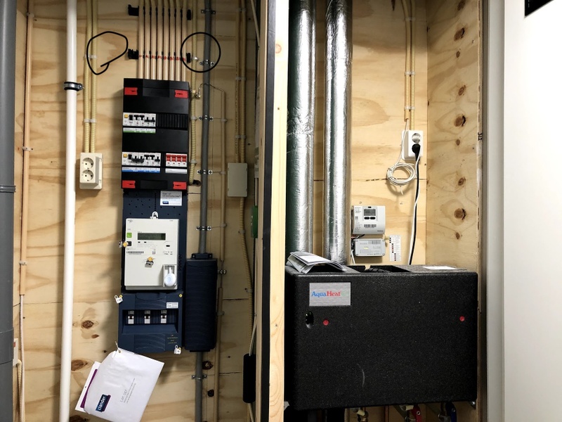

  • JDFS
Mijn (nieuwbouw)appartementje (twee kamers, 53m2) is zojuist opgeleverd en ik kan hier over ongeveer twee maanden gaan wonen. Nu heb ik mijzelf in de tussentijd lekker gemaakt en wil ik alles goed doen. Vandaar dat ik hier ben!
Mijn meterkast bestaat uit twee delen, een voor de elektra en een voor de stadsverwarming. Nu wil ik graag een 19" rack op gaan hangen in de linkerkast, heb even gemeten en de ophanging moet, mits er wat afstand overbrugd wordt, lukken. Ik weet nu al dat het overkill is, maar dit is een hobby projectje en
spoiler:

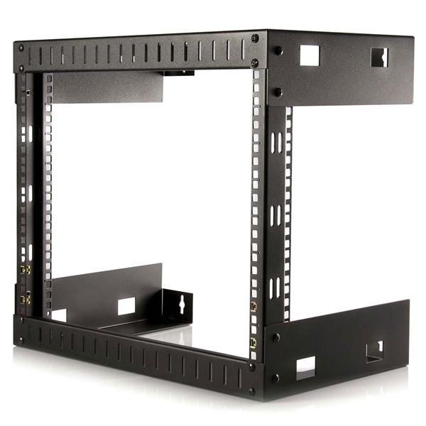

Nu is mijn vraag, hoe zouden jullie de afstand overbruggen? Er lopen wat kabels en ik heb gemeten dat het ongeveer tussen de zwarte rondjes moet kunnen hangen. Het rack zelf ben ik nog niet over uit, ik denk een 8U wegens toekomstbestendigheid en ik heb er toch de ruimte voor.
Zie hier de foto:Afbeeldingslocatie: https://tweakers.net/i/fqWxeL6-Vt8g08kdMhEhbfMk6xg=/800x/filters:strip_icc():strip_exif()/f/image/i18f7HXts0zWyUF3IuSb6zTl.jpg?f=fotoalbum_large
Ik las al iets over afstandsbussen, maar ik heb ook profielen langs zien komen. Alle suggesties zijn welkom (en ik ben ook al in de rabbit hole van deze reeks gedoken). Omdat ik het had over overkill, dit gaat het ongeveer worden, alles CAT6A omdat ik daar een goed dealtje voor kon krijgen:
- 2 kabels naar loze leiding 1 in de woonkamer, hier wordt een stukje in de muur gefreesd om een Unifi AP op te hangen, wellicht wil ik 1 kabel terug lopen vanuit de AP om zo twee RJ45 uitgangen daar te hebben;
- 2 kabels naar loze leiding 2 in de woonkamer, hier gaat een kabel rechtstreeks de LG C7 in en de ander een switch in, om hier o.a. de Chromecast van ethernet te voorzien en wellicht nog wat andere spulletjes.
- 2 kabels naar de slaapkamer, waaronder 1 voor het thuiswerken.
In de meterkast komt een Unifi 8 of 16 Switch voor het volgende:
- Unraid server in een Silverstone DS380 kastje;
- Tado bridge;
- Philips Hue bridge (maar wellicht faseer ik die uit ten faveure van een CC2531 stick);
- Raspberry Pi met PiHole;
- Ik wil mogelijk nog wat meer Pi's voor o.a. Unifi controller en wat andere items die ik uit mijn NAS weg wil halen.
Liefst ook de Tado bridge en Pi's met PoE hat allemaal via PoE (met soms een adapter voor micro-usb) poweren.
Ik heb ook al naar 10" rack gekeken, maar ik vind het wel fijn dat ik met 19" gelijk de standaard in huis haal en dit later weer kan afbreken en meenemen naar mijn volgende huis. Een en ander wil ik natuurlijk mooi wegwerken.

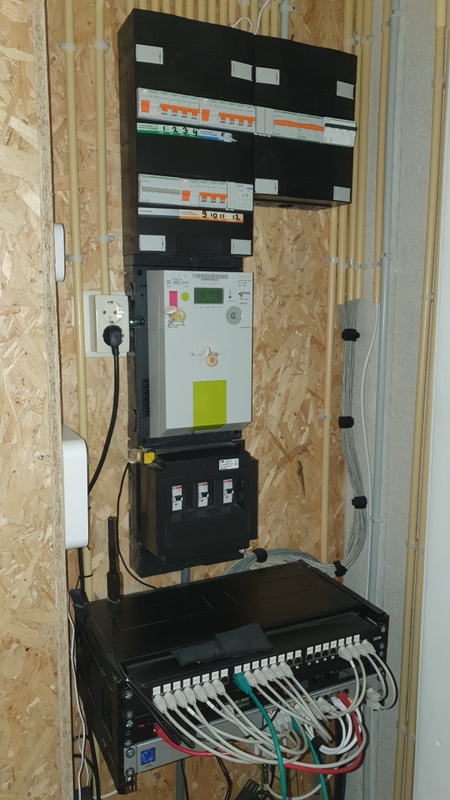

Ik heb het zo:
Afbeeldingslocatie: https://tweakers.net/i/6Nstv_WXk4LHoF9XbOU8ZOR7XNk=/800x/filters:strip_exif()/f/image/4iuWcAxsRDVaK1K0BZFM47qW.png?f=fotoalbum_large
Er hangen een US-24, US-8 150W, een USG Pro en een patchpaneel in.
Muurvast.

Binnen een drietal maanden verhuizen we naar onze nieuwbouw. In de garage komt er een patchkast (https://tweakers.net/pric...arnierende-behuizing.html)
Ik twijfel nog waar ik deze zou plaatsen. Ik heb hieronder een simulatie gemaakt. Mijn voorkeur gaat uit naar 1, maar dan denk ik dat deze misschien te dicht bij de poort links zal hangen. Wat zouden jullie doen?
Afbeeldingslocatie: https://tweakers.net/i/wbmxa2PLgGHOqu5FlfM07zPI444=/232x232/filters:strip_exif()/f/image/zpKitX4dYsqGddRdD7owKBcf.png?f=fotoalbum_tileAfbeeldingslocatie: https://tweakers.net/i/L3uBr2rF_btuLWn9RS41hQ-3Nxs=/232x232/filters:strip_exif()/f/image/iEPnalcdr9qaglWRzc6KXFxW.png?f=fotoalbum_tile
  • ijske
  • Laatst online: 17:31
briecht schreef op maandag 8 februari 2021 @ 20:21:
absoluut 2... eenmaal je een goed netwerk hebt , wil je liefst daar nooit meer aankomen :)

@briecht
Is dit geen betere optie?
https://www.netwerkproduc...38mm-bxdxh-glazen-de.html
Kost maar goed de helft.
Ik zou de SMA omvormer meer naar links opschuiven, en ook voor nummer 2 kiezen.
Zo te zien passen deze dan beiden op de multiplex?
[ Voor 30% gewijzigd door gauntlet op 08-02-2021 21:42 ]
  • ijske
diepte 45cm is erg ondiep hoor... een ubiquti 24-250w is 28.5 cm, als je dan nog is 5cm voedingsconnector langs achter, en pakweg 10cm voor je kabelmanagement ,dus dat kan net... maar dieper dan dat kan je switch niet meer zijn..
ik heb zelf een 60cm diep rack gekocht (met serieus heftige dewalt bouten)
qua hoogte is 12U wel prima, Router, switch, pdu en wat kabelgeleiders en dan heb je nog je halve rack vrij voor andere meuk
ik zou links vd electrakast vrij houden voor de provider tbh.... zeker als je telenet/orange wil , die tv versterker + modem moet ergens hangen .. :)
  • gauntlet
  • Laatst online: 04-06 21:28
ijske schreef op maandag 8 februari 2021 @ 21:52:
Klopt, maar steekt ook minder uit.
60 diep komt voorbij de garagepoort.
Maar ieder zijn voorkeur natuurlijk :).
Kan ook in de patchkast gestoken worden, dan staat dat wat netter.
[ Voor 38% gewijzigd door gauntlet op 08-02-2021 22:00 ]
  • briecht
  • Registratie: Juli 2017
  • Laatst online: 14-10 17:25
Op termijn zou ik een ui 24 ports poe switch willen gebruiken als coreswitch, deze is maar 20 diep? Dan zou dat rack toch diep genoeg moeten zijn?

  • Jan-man
  • Laatst online: 08-10 21:39
[Afbeelding][Afbeelding]
Zou beginnen met de installateur bellen die daar zo die omvormer neergedonderd heeft... Man man man.
Omvormer helemaal naar rechts zetten en dan de kast links. Kun je ook nog een mooie brede goot naar boven maken voor de kabels. Eventueel een hogere 10 inch kast nemen.
Er vanuit gaande dat er niet nog een meterkast komt daar.
  • Zwartoog
  • Laatst online: 14:19
Jan-man schreef op maandag 8 februari 2021 @ 22:48:
Ik zit (heel off-topic) te kijken naar de waterleiding van @briecht. Ik tel, na de afsluiter bij de watermeter, nog DRIE andere kranen. Echt, waarom? :? :? :? En die flexslang zal ook impact hebben op je waterdruk. Allemaal weghalen en vervangen door een fatsoenlijke 22 mm leiding.
Verder wat @Jan-man zegt. Dan kun je je meterkast nog naar opzij uitbreiden later. Of je patchkast naar beneden.

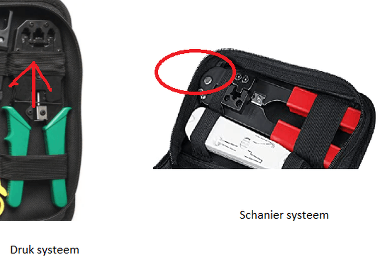

  • Sliderhome
  • Laatst online: 18-06 13:54
@ Aramiss
Ik zou jou set niet gebruiken maar die van @Toppe die rj45 tang is van een veel beter kwaliteit.
De rj45 tang van jou is scharnier en die andere is een indruk systeem wat veel gelijkmatiger is met het indrukken van de pinnen.Afbeeldingslocatie: https://tweakers.net/i/g-Oxz7aRtF0HGuTVhvHD9jRdZDg=/full-fit-in/4000x4000/filters:no_upscale():fill(white):strip_exif()/f/image/KH8LLyYAHNTYqoKGn3zjtBTi.png?f=user_large
[ Voor 27% gewijzigd door Sliderhome op 10-02-2021 12:43 . Reden: afbeelding toegevoegd ]
  • Aramiss
  • Laatst online: 27-10 23:36
Sliderhome schreef op woensdag 10 februari 2021 @ 12:37:
@ Aramiss
De rj45 tang van jou is scharnier en die andere is een indruk systeem wat veel gelijkmatiger is met het indrukken van de pinnen.[Afbeelding]
Nu je het zegt er zit inderdaad een verschil in. Het was eerder een alternatief op zijn zelf voorgestelde set (achteraf gezien). Als je flink aan de gang bent op dagelijkse basis dient een krimptang een veel betere kwaliteit te hebben. Voor die 20 aansluitingen die ik in mijn huis heb gemaakt dan valt het allemaal wel overzien. Mijn ervaring is natuurlijk n=1.

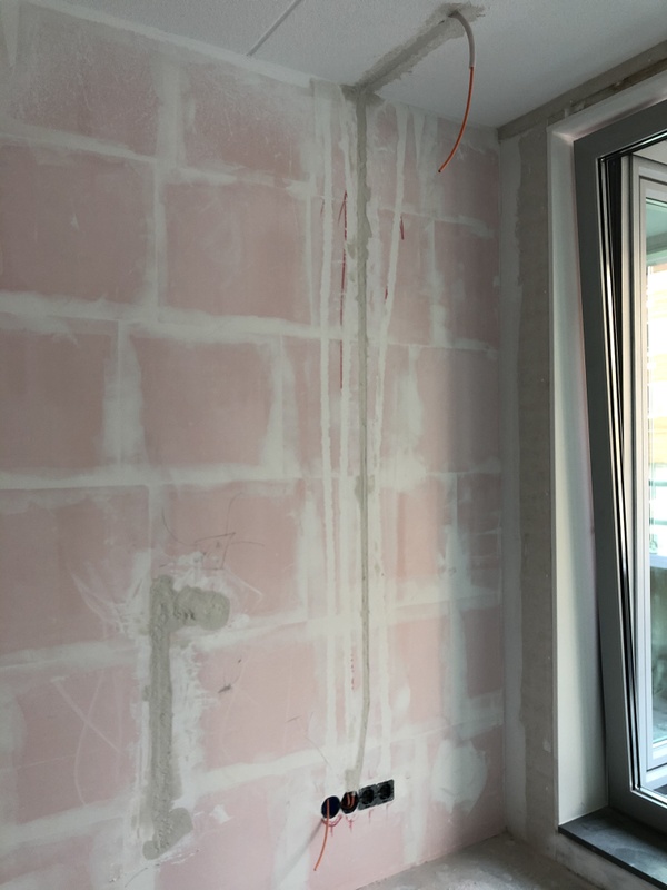

JDFS schreef op woensdag 10 februari 2021 @ 19:12:
Een creatieve oplossing, al zeg ik zelf. Ik kon helaas niet twee kabels door de loze leiding krijgen naar de meterkast (te dik).
Mochten jullie hier andere oplossingen voor zien, hoor ik het graag!
Glijmiddel geprobeerd?
No trees were harmed in creating this message. However, a large number of electrons were terribly inconvenienced.
  • JDFS
@Freeaqingme het zijn cat6a kabels, we konden het eerste bochtje al niet maken helaas. Maar om antwoord te geven op je vraag: nee, helaas niet bij gisteren. Ben benieuwd of het dan wel gelukt zou zijn... De PVC buis leek mij echt heel smal.
Edit: ik moet ook niet zo eigenwijs doen, ik ga een busje bestellen en wellicht het nogmaals proberen. Ben nu door de LSA kabel heen, maar wie weet kan ik nog een meter of 10 bijbestellen.

Vraagje met betrekking tot patch panels. Keystone versie (duurder want 24 keystones nodig) of een panel met de aansluitingen erin?
  • Dronium
  • Laatst online: 27-10 18:11
@Tortelli
Als je ze allemaal in een keer bekabeld is LSA net zo makkelijk (en goedkoper). Als er later aansluitingen bij komen of je wilt er een andere aansluiting als allleen RJ45 bij zetten zijn keystones handiger.
Heb zelf een LSA paneel (24 stuks) maar nog niet alles bekabeld c.q. aangesloten. Dat wordt later dus frotten of mijn hele/halve rack leeg halen om er goed bij te kunnen.
  • Prx
  • Laatst online: 15:54
Prx
Zou keystones aanraden. Het is anders altijd een gevecht met de kabels vanaf het moment dat de eerste kabel erin zit. Met een keystone kun je nog lekker draaien en woelen. :)

Nu ons nieuwe huis een eindje op orde is ook aan mij de beurt om de meterkast te showen:
De meterkast:
* alles in Cat6A uitgevoerd
* 4HE wall mounted rackje
* Unifi 24 poorts switch
* 3 x rack mounted Raspberry PI (Home Automation zigbee/zwave node / remote data logger DSMR)
Afbeeldingslocatie: https://tweakers.net/i/ZRvoLoqDxnRXb8kmTbt9XVqgV68=/x800/filters:strip_icc():strip_exif()/f/image/wUqmx28c4VnO38PRS1R8c2fc.jpg?f=fotoalbum_large
* Beetje kabelmanagement en nog wat meer maatwerk netwerkkabels in de switch... maar dat is voor een rainy day
Mijn tweede rackje in de garage:
* 15HE Towerz kast
* 2 x Unifi 8 poorts switch
* Unifi USG PRO 4
* Cloud key gen2 plus in rackmount
* ESXI node 1
* NAS voor backups
* APC Backup Pro 550
Afbeeldingslocatie: https://tweakers.net/i/8V6RlaItGaBoVFtNEVPLG-uuPvM=/800x/filters:strip_icc():strip_exif()/f/image/dIMPawYLKBZUWc6ToB0PfjQA.jpg?f=fotoalbum_large
[ Voor 4% gewijzigd door Snoekieboe op 11-02-2021 19:31 ]
8000WP op Z-W & 1800WP op Z

Waar heb je de rackmount van 2 x Unifi switch 8 vandaan of heb je die zelf gemaakt?
  • jadjong
boomer21 schreef op zaterdag 13 februari 2021 @ 10:33:
Lijkt op een Alfaco wall mount. Verkoopt zelfs Bol.com.
  • boomer21
  • Registratie: Mei 2015
  • Laatst online: 21-10 21:15
jadjong schreef op zaterdag 13 februari 2021 @ 10:55:
Nee de rackmount waar de 2 unifi switchen in zitten bedoel ik.
  • jadjong
boomer21 schreef op zaterdag 13 februari 2021 @ 11:12:
Lijkt op een Allnet USG-RMKIT.
  • Snoekieboe
  • Laatst online: 21-10 21:36
KLIK

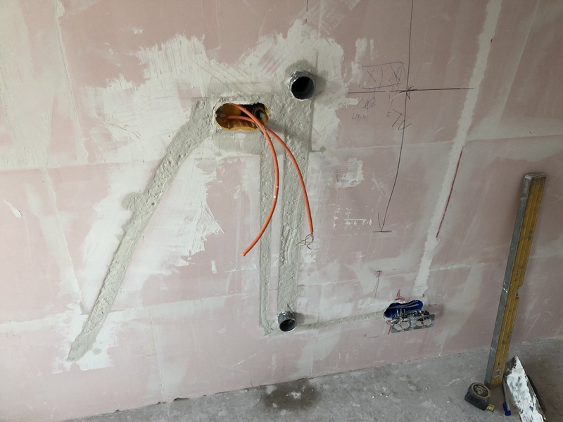

Toevallig wil ik ook op één plek een dubbele CAT6 kabel (Belden UTP CAT 6 7965e) trekken en op één plek zo'n CAT6 kabel samen met een COAX kabel (double shielded 6mm diameter) die al in de muur lag en ik opnieuw erdoor wil trekken met de CAT6.
De flexibele buis in de muur heeft een binnen diameter van zo'n 11,5mm. Met de 16mm bedoel je neem ik aan de buiten diameter? Dan hebben we het namelijk over eenzelfde dunne pijpje :)
Welke trekveer gebruik je precies? Of waar heb je hem gekocht? Degene die ik heb is puur veer met een oog maar het oog is niet zo groot en ik vernam dat je alle adertjes door het oog moet doen voor stevigheid.
Ik heb het nu geprobeerd door zoveel mogelijk adertjes door het oog te doen van één kabel, vlechten en vervolgens wat isolatie tape erom. De tweede kabel (coax) 10cm verderop langs de eerste kabel op getaped.
Met het trekken is het al een paar maar vastgelopen en kapot getrokken. Toegegeven ik had nog geen kabel glijmiddel (nu besteld), maar heb t idee dat m'n trekveer wellicht niet geschikt is. Of moet ik beide kabels aan het oogje vastmaken? Dat lijkt me niet mogelijk.
Tips? :-)
  • T.Kreeftmeijer
  • Registratie: December 2015
  • Laatst online: 15:39
T.Kreeftmeijer
Thomas Kreeftmeijer
Gim schreef op zaterdag 13 februari 2021 @ 17:08:
Tips? :-)
Duwen, en glijmiddel.
En verder kan een trekkous helpen, maar ik heb een stuk of 10 leidingen gedaan zonder. Verder is coax een beetje lastig, maar als je goed duwt en trek (twee mensen) moet het kunnen. Coax kan je de kern voorzichtig ook door de ook halen, (maar let op dat daar geen kracht op komt, dan krijg je een breuk).

- Zorgen dat je met twee personen bent, één trekt aan de veer, de ander voert op
- Glijmiddel (voorbeeld, hele goede ervaringen mee)
- Geen tape gebruiken
MIjn werkwijze:
De veer die je beschrijft komt bekend voor. Door het oog passen inderdaad niet alle aders, bij het trekken van twee CAT6 kabels doe je per kabel twee aderparen door het oog, de andere knip je af. Je stript dus de twee kabels totdat je de gekleurde aders zichtbaar hebt, circa 20 cm. Dan gaan er per kabel 4 aders door het oogje. Draai die aders dan om elkaar heen, één paar tegelijk, het tweede aderpaar draai je dan in tegengestelde richting. Flinke dot glijmiddel erop en smeer de gehele kabel in terwijl deze wordt opgevoerd.
Dit ziet er dan zo uit:
Afbeeldingslocatie: https://tweakers.net/i/mmJupTomo-nQmFx1oz8IN-F0CYE=/800x/filters:strip_icc():strip_exif()/f/image/j4EpM75xIl0LokNRc5ENp67d.jpg?f=fotoalbum_large
Vwb de COAX kabel is het een vergelijkbaar verhaal maar mijn ervaring is dat deze iets kwetsbaarder is. Strippen totdat je de koperen kern hebt, door het oog heen en dan om zichzelf heen draaien. Zo heb ik een oude COAX kabel gebruikt om een trekveer in een leiding te krijgen om er vervolgens twee CAT6 kabels doorheen te krijgen.
[ Voor 8% gewijzigd door Peutpeut op 13-02-2021 19:09 ]

Ik zit mij werkelijk suf te zoeken, ik kan het niet vinden.
Ik ben van plan een vertical 19inch rack mount te kopen. Daar komt o.a. ook een kleinere switch in.
Daar heb ik wel een kit voor gevonden. https://www.amazon.nl/gp/...smid=A2PMERWQTZ2P3R&psc=1
Nou wil ik daar dan ook een 10inch patch paneeltje in hangen.
Wat is de zoek term, voor een kit om 10inch te hangen in een 19inch ?
  • Dronium
@ppeterr
Voor specifieke apparatuur kun je vaak wel 19" mount kits vinden maar universele 10" naar 19" conversie heb ik nog nooit gezien.
Waarom geen 19" patch paneel? Is waarschijnlijk goedkoper dan een 10" + extra kit, of heb je dat 10" paneel al in huis?
  • ppeterr
  • Laatst online: 18:00
Dronium schreef op woensdag 17 februari 2021 @ 15:23:
@ppeterr
Nou ik ben al dagen aan het brainstormen hoe ik dingen ga doen straks in mijn nieuwe huis :)
En het is allemaal nieuw voor mij. Ik heb hem dus nog niet in huis.
Maar misschien heb je gelijk dat het aan het einde van de streep net zo duur is.
Ik keek naar dit paneeltje, ik heb niet zo veel poortjes namelijk nodig. Een 24 poort is 2x zo duur. En blijft dan 2/3e leeg.
https://www.amazon.nl/del...%2Caps%2C160&sr=8-14&th=1
Maar ik keek even verder en zag deze, past wel mooi bij het unifi spul - misschien een beter idee.
https://www.amazon.nl/Log...&pd_rd_i=B00HQIHSP4&psc=1
