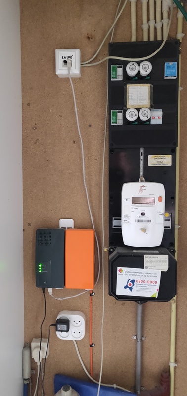

Haha, ja sorry.. Kom er op neer dat ik de apparatuur 'plat' tegen de wand moet monteren, en dan 2u 'diep'. Hoop dat je hem zo snapt. Ik heb van mijn meterkast een schoenenkast gemaakt, dus een beperkte diepte achter de legplanken om apparatuur te monteren.
Als jullie suggesties hebben, ik zit al even te stoeien hoe ik hier een nette kleine installatie van kan maken!
Op de foto de oude situatie. Heb heb nu hangen:
- Unifi USG
- Unifi US-8-60w switch
Daar komt bij:
- 8 poorts patchpaneeltje ( 6 inkomende aansluitingen, evt 7, de Hue zou naar links boven kunnen, en dan via patchpaneel aansluiten.
- Unifi-Flex-Mini
Ziggo connectbox kan helemaal naar beneden. Diepte beschikbaar is 12 cm, achter de schoenlegplanken.
Breedte naast de 8 groepen is 18 cm. Daaronder is 24 mm breed.
Ik overweeg ziggo te vervangen voor Tweak glasvezel. Met of zonder fritzbox ben ik nog niet uit.
Afbeeldingslocatie: https://tweakers.net/i/NsWjmDbm7bEWD5wNyCTO-nTo1Kg=/x800/filters:strip_icc():strip_exif()/f/image/bi9q8TMrM36wQC66Ox0G9MC4.jpg?f=fotoalbum_large
Afbeeldingslocatie: https://tweakers.net/i/oF-ZJdbRY6w1-0IWA_7E-PXWun0=/x800/filters:strip_icc():strip_exif()/f/image/qdIvWWqwTuuhc8OhjqgNxvCy.jpg?f=fotoalbum_large

Je weet dat een meterkast hier niet voor bedoeld is hé ;) mocht er iets gebeuren dan moet een eventuele hulpdienst in 1 klap de hoofdschakelaar, hoofdkraan gas en water kunnen bereiken. Zonder hindernissen.
Tevens is het de vraag of je woonverzekering dit accepteert, een meterkast moet vrij kunnen ademen namelijk die is niet bedoeld als opslag kast.
Verder je zei dat je twijfelt over tweak glasvezel, doen zonder fritsbox!;) je hebt de usg dus dat komt wel goed.

Ben ik me van bewust, je kunt er nog steeds prima bij hoor plus alles zit 'los'. Geeft geen vrijbrief, maar er zijn zoveel meterkasten met vaste planken en volgeduwd met zooi of een kastje voor de deur waar het lastiger is bij de kraan te kunnen, of waar uberhaupt de deur niet open kan..
https://huisgeluk.nl/wp-c...s/2018/02/DSC07505-1.jpeg
https://huisgeluk.nl/makeover-van-de-gang/
Maar bedankt voor je goedbedoelde zorg :-)
Met de USG moet dat lukken, ook een eventuele VLAN gescheiden IPTV verbinding moet lukken, al is dat vanaf fritz box rechtstreeks naar de switch (dus om USG heen) makkelijker.

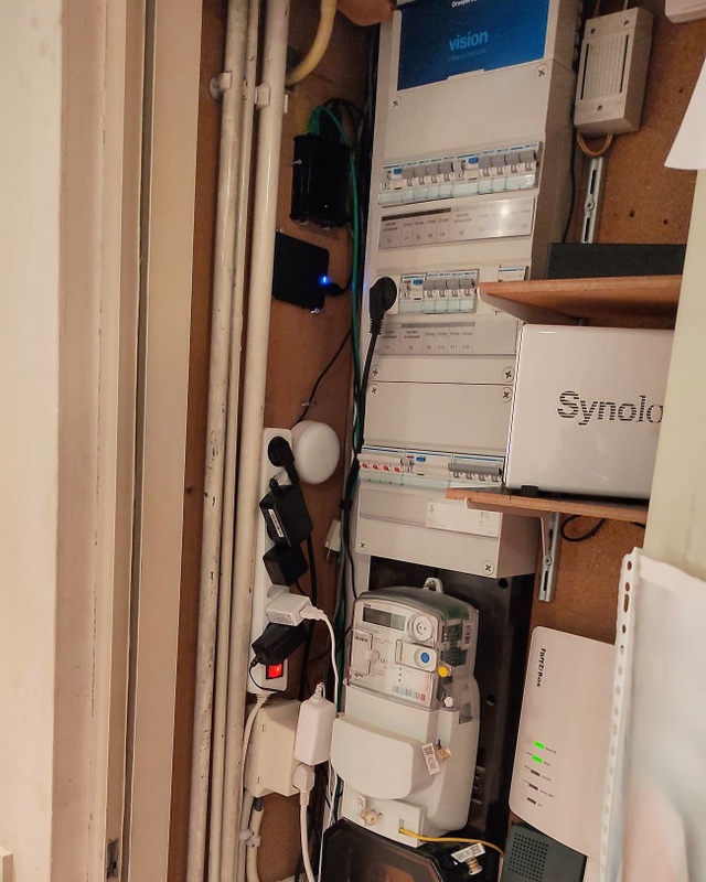

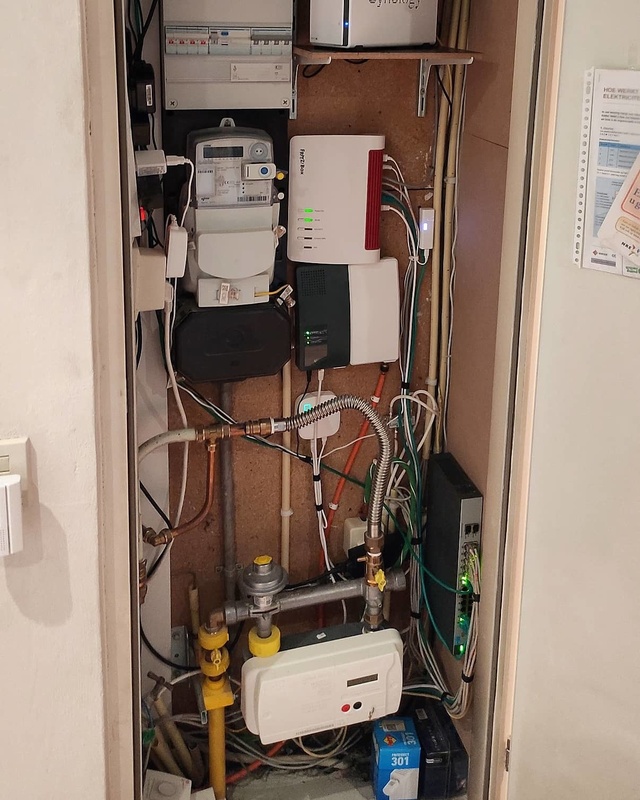

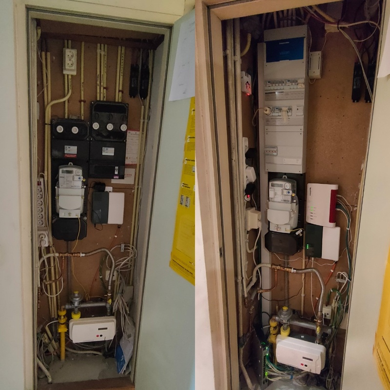

In december 2019 hebben we onze woning aangeschaft en ik ben toen direct begonnen met verbouwen. Een van de eerste projecten werd de groepenkast / meterkast. Die moest worden voorzien van meer groepen.
Normaal gesproken zou ik dan in het onderstaande topic terecht komen:
Het grote topic voor Elektra huisinstallaties - Deel 1
Echter heb ik veel meer in de meterkast staan dan enkel een stoppenkast.
Het jaar 2020 begon met het vervangen van de oude meterkast. We stapten toen over naar een nieuwe Hager groepenkast. Na diverse ervaringen te hebben gelezen, heb ik de onderstaande kast samengesteld en geconfigureerd via groepenkastbestellen.nl.
Afbeeldingslocatie: https://tweakers.net/i/RxMnDh6buRCQhCpnmeLYAEA_Wbk=/800x/filters:strip_icc():strip_exif()/f/image/hsv3wMeO0qj0HE6kOWpGTCxy.jpg?f=fotoalbum_large
De groepenkast heb ik laten plaatsen en vervolgens heb ik de overige bekabeling in orde gemaakt, zodat het wat strakker bij elkaar zat.
Gedurende het jaar heb ik steeds meer apparatuur geplaatst en is de meterkast ook voorzien van een lampje die vanzelf aan gaat in het donker (op batterijen dus).
Gisteren heb ik de laatste aanpassing gedaan en heb ik de nas geplaatst met een lokale backup schijf.
Interessant detail, de plankjes zijn gemaakt van afval hout van onze kurkvloer 😁.
Afbeeldingslocatie: https://tweakers.net/i/ub1lYxKm9taNRnABKiU7a7KKT-I=/x800/filters:strip_icc():strip_exif()/f/image/FlFpP6kpG0QYKyWoNCC6afsx.jpg?f=fotoalbum_large
Hier is het eindresultaat:
Afbeeldingslocatie: https://tweakers.net/i/n6SwwFCTZ_k8wCQQoSjMYuXnnl8=/x800/filters:strip_icc():strip_exif()/f/image/XgOmIPFAGdRtQG08b3zsENGM.jpg?f=fotoalbum_large
Afbeeldingslocatie: https://tweakers.net/i/1O5oLJBNDWP_O-cHPqja_oz-1aU=/x800/filters:strip_icc():strip_exif()/f/image/MRkU13zYV7EOuwnHM89pVqlk.jpg?f=fotoalbum_large
Afbeeldingslocatie: https://tweakers.net/i/YwCaLVaShS5OuQ2gVlKkO2BH2m0=/x800/filters:strip_icc():strip_exif()/f/image/CqdHIs8uMxMCPfG6QwC2Z63v.jpg?f=fotoalbum_large
Afbeeldingslocatie: https://tweakers.net/i/K7U7pWQHznxluja6KryZByDq49g=/x800/filters:strip_icc():strip_exif()/f/image/mkX64q1JRpF8PTT1Mu70hUid.jpg?f=fotoalbum_large
Specs:
  • Glasvezel via XS4ALL
  • Switch HP 1820-24G die verbonden aan ongeveer 16 apparaten
  • Router AVM Fritz!box 7590 (in een mesh opstelling met hetzelfde exemplaar op zolder / 2e verdieping)
  • Synology DS215j met een Seagate backup schijf. De externe schijf ga ik nog omwisselen met mijn broer zodat mijn backup bij hem ligt en andersom ook. Na 10 jaar wachten wordt hun gedeelte van Eindhoven eindelijk voorzien van glasvezel.
  • Raspberry Pi 4 met een Toshiba hdd en P1 kabel aan het telwerk. Hierop draait Home Assistant
  • Klikaanklikuit Zigbee Control Station Z1 (Zigbee Gateway)
  • Klikaanklikuit omvormer van de deurbel
  • Tado gateway
  • Xiaomi nachtlamp MYD01YL
  • Hager Vision groepenkast met 13 groepen

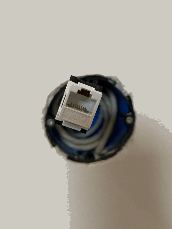

Afgelopen Woensdag bij een vriend in zijn nieuwe woning 7 outlets en 7 connectoren gemonteerd.
In elke kamer een outlet en in de meterkast waar alles in uitkomt 7 connectoren.
In elke kamer wil hij een bedrade aansluiting, vraag me niet waarom :?
Toen ik vroeg hoe hij zijn WIFI ging regelen antwoorden hij: het modem komt in de meterkast :+
Na enige uitleg dat dat echt te weinig is voor zijn woning (kast van een huis met 3 verdiepingen, incl garage, overkapping etc) heb ik hem een mesh netwerk / multiroom Wifi met minimaal 3 punten aangeraden, hij begreep het niet helemaal maar ging zich er in verdiepen na de verbouwing en verhuizing :+
Ik heb uiteindelijk alles netjes afgemonteerd (y)
(Kabel op rol is coax, voor als hij ooit overstapt ligt het er maar alvast).
Outlet:
Afbeeldingslocatie: https://tweakers.net/i/_aOsWCZegzVG7VJNuVDqoCr3fhg=/x800/filters:gifsicle():strip_exif()/f/image/mInuqgiVZyyNlVEncrS10MEU.gif?f=fotoalbum_large
UTP connectoren (tape wordt nog vervangen door nette labels).
Afbeeldingslocatie: https://tweakers.net/i/sNoEec0VkImenILX00TSenFZSdM=/x800/filters:gifsicle():strip_exif()/f/image/np87kneEjO78xsKxFKt0XQtS.gif?f=fotoalbum_large

Ik woon in boven woning waar de meterkast beneden zit bij de voordeur en de trap naar boven.
Afbeeldingslocatie: https://tweakers.net/i/1OCzFYF4kGMp9eT-KWYJEZcBeWc=/x800/filters:strip_icc():strip_exif()/f/image/dcDnUOsDIPRcecPxhQZ9eHIb.jpg?f=fotoalbum_large
Meterkast is vrij leeg. Alleen het NT kastje voor de glasvezel en een opbouw wandcontactdoos.
Afbeeldingslocatie: https://tweakers.net/i/DI9fOOYP7ADh76z2mVnUecNrpeY=/800x/filters:strip_icc():strip_exif()/f/image/R7pHS9OZwFS4c8ym1EWurZ0U.jpg?f=fotoalbum_large
Contactdoos in de meterkast gaat naar een contactdoos in de huiskamer op de eerste verdieping. Hier zit dan een stekker naar een patchpaneel in een Alfaco 10 inch 4u patchkastje. Dit patchkastje staat in een van de kastjes van het TV meubel. In het patchkastje hangt een 12 poort keystone patchpaneel, een netgear GS108Ev3 in een 3d print mount en een 3d print 2u mini-ITX kastje die ik zelf heb moeten ontwerpen aangezien ik niets geschikt kon vinden in de webshops en thingiverse. In het 2u kastje zit een asrock J3355B-ITX bordje met een pico-psu voeding en een intel quad nic. Hierop staat PFsense voor de firewall en router. Naast het kastje staat een ASUS RT-AC66U in AP mode. Er staat op de tweede verdieping nog een dezelfde AP direct verbonden met kabel met de ene in het kastje. Door ASUS AIMesh krijg ik dan een mesh netwerk. 2 140mm fans die achter in het kastje zitten houden het zaakje koel. Rest van de poorten op het patchpaneel gaan naar de verschillende apparaten in de AV setup en naar mijn desktop PC. Een van de poorten op het patchpaneel loopt nar mijn serverkast.
Afbeeldingslocatie: https://tweakers.net/i/PUApJv1f4nTCYfn0-blI_S1hg68=/800x/filters:strip_icc():strip_exif()/f/image/0Vy9rgHaxRlQGe1HSNIY9crc.jpg?f=fotoalbum_large

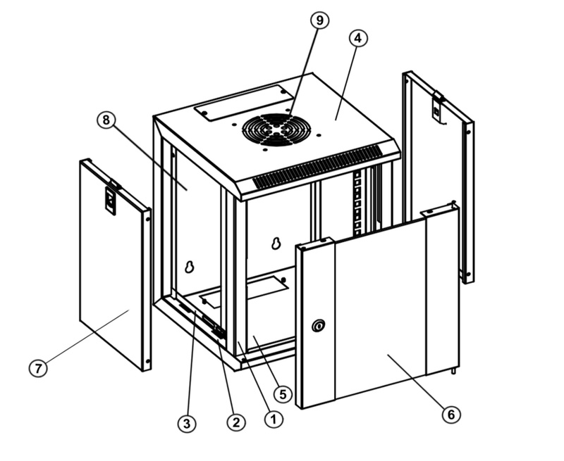

Afbeeldingslocatie: https://tweakers.net/i/hfYQJ8WyyNqjyzgRBvkeD97zlRo=/x800/filters:strip_icc():strip_exif()/f/image/B5YrA4RHg7EcdDvJXfgqOhJ4.jpg?f=fotoalbum_large

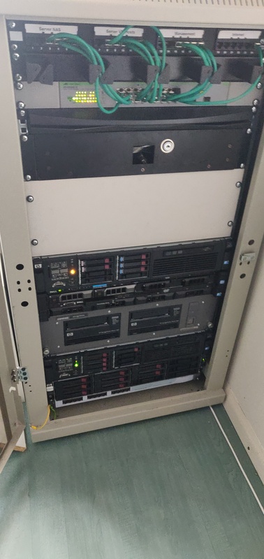

In de serverkast zit een 24 poorts patchpaneel en een Alied Telesis AT-GS950/16. Patchpaneel zit dan achter weer aangesloten op alle servers in de kast.
Afbeeldingslocatie: https://tweakers.net/i/CXU0tsyXb7LOttNZpZ7yvCRHEb4=/800x/filters:strip_icc():strip_exif()/f/image/UZyrYSay8EN907VKsyl22Snq.jpg?f=fotoalbum_large
Nieuwe toevoeging die ik nog in de serverkast moet hangen is een 3d print 1u raspberry pi mount met een mount voor een Mean well LRS-75-5 PSU erin(link is een LRS-50-5 tweakers heeft de 75w versie niet in de pricewatch). Hier heb ik nu nog maar 1 raspberry pi 4 hangen maar ik denk dat er in de toekomst nog een paar bij komen.

Ik heb dus sinds kort een nieuwbouwhuis met dezelfde meterkast constructie (van die groene platen tegen de muur). Ik wil onderin met 2 houten balken afstand creëren om een in diepte af te stellen digitus 4U op te hangen. Heb jij alles bevestigd aan die groene platen of erdoorheen geboord in de muur en bevestigd met slagpluggen o.i.d.?
  • DutchKel
  • Laatst online: 27-10 23:43
Vigni schreef op dinsdag 2 februari 2021 @ 11:19:
Ik heb het met in totaal 4 hoekprofieltjes vast gemaakt aan de zijkant. Hier zitten houtschroeven in die alleen dus aan de groene plaat zijn bevestigd (wel 8 schroeven per kant). Die platen zitten wel stevig genoeg vast vermoed ik.
Afbeeldingslocatie: https://tweakers.net/i/eNY8Vgf8kYq9OZLz95-hG8VM-B0=/x800/filters:strip_icc():strip_exif()/f/image/ejwjMrcqrgFBcrU2mlddCzi8.jpg?f=fotoalbum_large

Vandaag een mooi koopje op Marktplaats kunnen scoren. 15U kast voor €40 :+
Er is één ‘maar’: De sleutel is krom en recht buigen geeft de kans op afbreken. Iemand ervaring met een nieuw slot?
En uiteraard straks even een vraag en aanbod open gooien voor wat inhoud :)

Ja, kruiskop in het midden van het lipje losdraaien, de moer losdraaien en daarna het slot naar buiten duwen. Is zo te vervangen. Zoiets bijvoorbeeld (wel even de maten controleren) https://www.allekabels.nl...nbus-met-sleuteltjes.html

Ook kromme sleutels kan je prima laten dupliceren bij de sleutelbar/schoenmaker (die zijn nog gewoon geopend).

Yep. Vanochtend even langs geweest en nieuwe gemaakt :)

Genestealer schreef op zaterdag 6 februari 2021 @ 12:07:
Heb ik ook aan gedacht, maar ik twijfel beetje. Wellicht beter een 19" nemen met legplank. Dan kan ik meerder devices naast elkaar leggen. Maar vind je idee niet slecht.
Zou hierin wel moeten lukken toch? Is 312mm breed
https://www.patchkast.nl/...-312x310x486mm-bxdxh.html
Ja past makkelijk. Gaat om de binnenmaat van de zijkant van de rails. Op foto 3 zie je dat die bijna tegen het plaatwerk van de kast aanzit.

Pepppie schreef op zaterdag 6 februari 2021 @ 12:46:
Afbeeldingslocatie: https://tweakers.net/i/E8aKBG6XY_6ENvHqfYVAJ0zy0W4=/800x/filters:strip_icc():strip_exif()/f/image/XOm6Ulm9BnRGJrcUCZWhGpAt.jpg?f=fotoalbum_large
Je levert meer in dan je denkt hoor. De zijpanelen zijn nog best dik en die vallen ook in die 31cm.
Edit: binnen maten staan er gewoon bij: Binnenafmeting: 225x185x400mm (bxdxh)

Ik zal ook eens een update plaatsen, onlans een Pro switch geplaatst en een Supermicro server toegevoegd, deze heeft dezelfde specs als de UAS-XG (enkel verschil is geheugen, de UAS heeft 64GB en de Supermicro momenteel nog 32GB)
Afbeeldingslocatie: https://tweakers.net/i/weuIXXuQrFPXLNPQVPmjKtLRSlg=/234x176/filters:strip_icc():strip_exif()/f/image/4L2BmZtJj8ecIG35pWiiODrV.jpg?f=fotoalbum_medium
Ook mijn meterkast verder gedaan, had een tijd terug al 2 nieuwe 24 poort panelen besteld en 1 geplaatst, had alleen geen tijd/zin om de 2e ook te plaatsen, nu ook daar eens tijd voor gemaakt, de 48 poorts vond ik toch niet alles..
Afbeeldingslocatie: https://tweakers.net/i/jJdWqe0HU3DUBDBbGaBPR6ofb1I=/234x176/filters:strip_icc():strip_exif()/f/image/q2Qjb7Os9CUfBeP017HjEFqr.jpg?f=fotoalbum_medium
