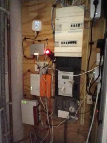

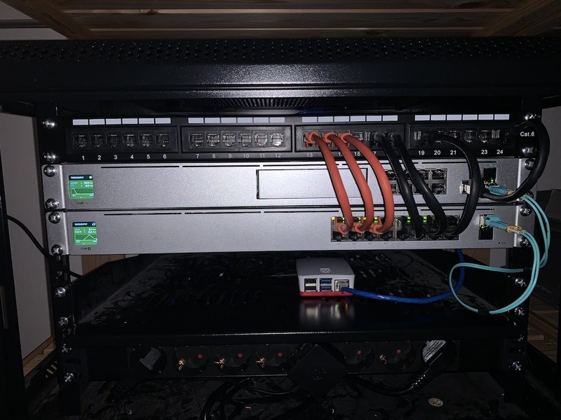

Voor:
Afbeeldingslocatie: https://tweakers.net/i/N4OZye6iL07Al_B0TLroYwRQA2A=/800x/filters:strip_icc():strip_exif()/f/image/4CbOngkLyof14EeSkq6z83oK.jpg?f=fotoalbum_large
Na:
Afbeeldingslocatie: https://tweakers.net/i/VtFhb9eBDSzL60Cw9JGo1qbPJIo=/800x/filters:strip_icc():strip_exif()/f/image/oIfpdpQpnPZWnQAveo9CfTEm.jpg?f=fotoalbum_large
Een beetje gebricoleerd met bestaand materiaal, maar ik ben wel tevreden.
Je ziet:
Telenet router en modem
Unify USG
Twee domme Netgear routers (een POE)
Synology DS214play
Raspberry Pi 1 (unify controller)
Raspberry Pi 4 (Minecraft server)
Tado bridge
Anker usb power supply
Wat je niet ziet:
Unify AP Lite
Unify In-Wall AP

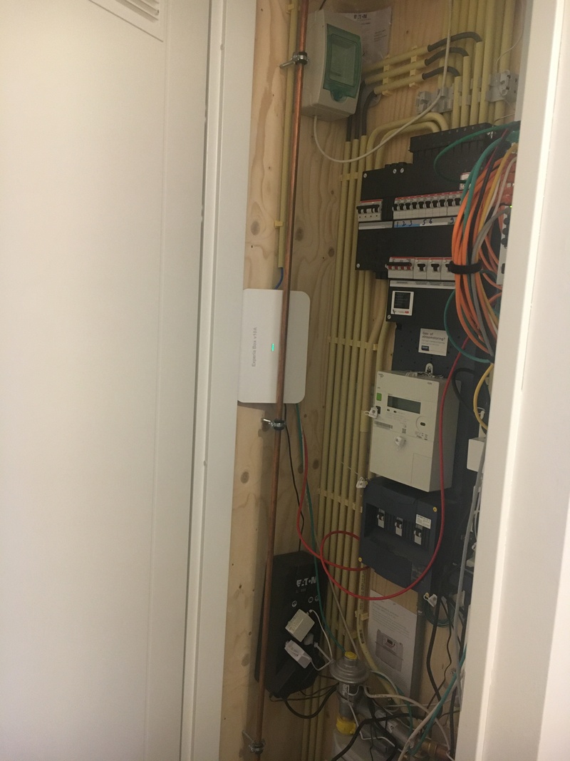

Diverse ideeën opgedaan via dit soort GoT topics. Hierbij mijn uitvoering van mijn "meter"kast. Ik ben ooit begonnen met houten plankjes, toen een 10-inch kast. En nu een klein jaartje onderstaande uitvoering (na een verbouwing de meterkast aanzienlijk groter gemaakt).
Branddeur met extra ventilatie aanvoer en extra geluidsdemping
Afbeeldingslocatie: https://tweakers.net/i/cNMmTPTTh08ZXFB7jZzmGifOw88=/232x232/filters:strip_icc():strip_exif()/f/image/CaLQgDCDymDqq2oyZZ6Cpwj2.jpg?f=fotoalbum_tileAfbeeldingslocatie: https://tweakers.net/i/Wy5SLIb9rrETz4aI3O-jCy2KkXw=/232x232/filters:strip_icc():strip_exif()/f/image/4ZnRteVxf0Gi6ZzoP4wbHe1G.jpg?f=fotoalbum_tileAfbeeldingslocatie: https://tweakers.net/i/2e6nW4YVWy5zBh6zQetBNsn8Opk=/232x232/filters:strip_icc():strip_exif()/f/image/nrL8CiM2sR95bvqxwjIwmzNw.jpg?f=fotoalbum_tile
Afbeeldingslocatie: https://tweakers.net/i/vmOA_UMLUXVAiSpaNR1D84qF0oU=/232x232/filters:strip_icc():strip_exif()/f/image/KViipTtUHqntlc8Z2ftnrkPk.jpg?f=fotoalbum_tileAfbeeldingslocatie: https://tweakers.net/i/xMoedvAUCHSrDNbSHj-IBwtfH8M=/232x232/filters:strip_icc():strip_exif()/f/image/EDF3QpwWNR4LXuspDJ0lmMxD.jpg?f=fotoalbum_tile
Binnenzijde
Afbeeldingslocatie: https://tweakers.net/i/3PLj3j3Cv4ep81Qf1E97CHm-tIY=/232x232/filters:strip_icc():strip_exif()/f/image/HjQTOlmIgIawxMas2xXESx4u.jpg?f=fotoalbum_tileAfbeeldingslocatie: https://tweakers.net/i/aoPTo99MDr3yjRYS0O2wVEv0Two=/232x232/filters:strip_icc():strip_exif()/f/image/eaCIiCZz3nSOES3q8C10dLsO.jpg?f=fotoalbum_tileAfbeeldingslocatie: https://tweakers.net/i/3eAhbmYYFPUr722lHEHecw4xNfc=/232x232/filters:strip_icc():strip_exif()/f/image/5N8ySFeu5EhF3J1Q905ALrf3.jpg?f=fotoalbum_tile
Afbeeldingslocatie: https://tweakers.net/i/xraAmucHwyGLA3Lb4ECb6lVzHEo=/232x232/filters:strip_icc():strip_exif()/f/image/0FFOmGnVJ50TevV1dJ6JGyaS.jpg?f=fotoalbum_tileAfbeeldingslocatie: https://tweakers.net/i/l2rJKusP6vnKCPXdKqmgCceyKx0=/232x232/filters:strip_icc():strip_exif()/f/image/9Eo06cdh6HQqPDCZrSGEBNFC.jpg?f=fotoalbum_tileAfbeeldingslocatie: https://tweakers.net/i/U20tdwC1SWbiQuXlHtueXhGhjmI=/232x232/filters:strip_icc():strip_exif()/f/image/Hg1dPKdWxpWVqbDzkFuql9eo.jpg?f=fotoalbum_tile
Afbeeldingslocatie: https://tweakers.net/i/Gu7tlPWf1YRRw78k3KLUQRDktlo=/232x232/filters:strip_icc():strip_exif()/f/image/bknXKVyt6Wb9zNGVOqDtXdVg.jpg?f=fotoalbum_tileAfbeeldingslocatie: https://tweakers.net/i/py7hYK57hqLWOrN3YXyOV8-LwDk=/232x232/filters:strip_icc():strip_exif()/f/image/HcNbac0fPHjhESRqH5jGWHEI.jpg?f=fotoalbum_tileAfbeeldingslocatie: https://tweakers.net/i/JCD1Gnjr8uF40uWF4WoI-MOkl5g=/232x232/filters:strip_icc():strip_exif()/f/image/barCwltantTqJfIsRxXInDVu.jpg?f=fotoalbum_tile
Rack
Het heeft mij lang gekost om het te vinden. Het gebruikte rack betreft: NavePoint 25U 2-Post Open Frame Server Rack. Het rack heb ik gekocht via Ebay @ https://www.ebay.nl/itm/2...68b59e:g:vDUAAOSwR05evGlh
Afbeeldingslocatie: https://tweakers.net/i/fT0uEthyAz8TCETT9VQqR6dZPEk=/232x232/filters:strip_icc():strip_exif()/f/image/yNfSofB5gI1Me7zESpyHVtBm.jpg?f=fotoalbum_tileAfbeeldingslocatie: https://tweakers.net/i/sPGCRPGPbCsVlv9qt0VndFhg4K8=/232x232/filters:strip_icc():strip_exif()/f/image/1HWvwBfpl5FFlyk6Qg7qyH5s.jpg?f=fotoalbum_tileAfbeeldingslocatie: https://tweakers.net/i/UF7lOybINQyMVTL7RhWYSn60qHc=/232x232/filters:strip_icc():strip_exif()/f/image/ZEPr5tSrfdz64ioyeDlfc2uD.jpg?f=fotoalbum_tile
Het rack zelf is eigenlijk een rack om de grond te plaatsen. Deze heb ik ondersteboven aan het plafond vastgezet met 12 keilbouten. Erg over te spreken. Onder het rack heb je dan een "koude" zone, dat middels 3 ventilatoren actief lucht het rack in blaast.
Wat is er te zien?
Het valse plafond bevat intern ook nog geluiddempend materiaal en 4x 12 cm ventilatoren. Warme lucht wordt onder een hoek richting ventilatie afvoer gedreven.
Links zijn reguliere meterkast onderdelen te zien. Rechts is mijn Kubernetes (K3s) machine/deep learning (o.a. Nvidia Jetson) opstelling te vinden. In het midden (rack) een kabelmodem, NAS, Firewall, Home Assistant/Network Video Recorder, 3 switches en twee patchpanelen. Onder het rack verschillende zaken, zoals UPS en diverse voedingen (1x 12V o.a. voor fans en diverse domotica apparatuur), 3x 5V (voor Jetson Nano/UP Squared t.b.v. redundantie).
M.b.v. Home Assistant lees ik weer mijn hele huis uit, waaronder mijn meterkast. Diverse IOT nodes centraal geplaatst in mijn huis. Verplaatst uit mijn meterkast. Signaal viel compleet weg door branddeur en extra demping.
[ Voor 35% gewijzigd door ibodar op 05-06-2020 00:40 . Reden: Ebay link voor rack toegevoegd n.a.v. PM vragen ]

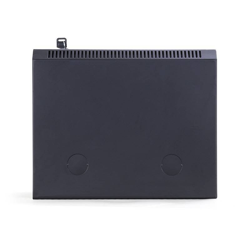

Tornado1.0 schreef op woensdag 20 mei 2020 @ 13:13:
Hoe gaan de kabels in en uit de wandkast? Ik heb even gekeken maar op de website lijken alle zij- en achterwanden dicht? Is het trouwens niet lastig inbouwen met de buitenste twee panelen half achter de voorkant verstopt?
Scherp ;) Heb de kast iets vrij van de ondergrond gezet (dmv wat vloer beschermers die ik nog had liggen). Er zitten boven en onderop de kast 2 locaties voor gaten.
Afbeeldingslocatie: https://tweakers.net/i/rEpTXKgHf-j1y2KBaTQd36mGwfE=/full-fit-in/4920x3264/filters:max_bytes(3145728):no_upscale():strip_icc():fill(white):strip_exif()/f/image/mJIRX1PL3Ft61m0guK44OCWp.jpg?f=user_large
Het materiaal van de kast is vrij dik. Je drukt het metaal er niet zomaar uit. Had helaas geen dremel oid bij de hand. Met een tang heb ik de helft van het metaal om kunnen buigen, zodat ik de kabels kon doorvoeren.
Inbouwen was inderdaad even gepriegel, gelukkig ga ik de patch panelen niet elke week aanpassen :9

Volgens mij mijn eerste post, maar omdat ik veel aan jullie berichten heb gehad, wilde ik toch mijn resultaat met jullie delen. Bedankt voor alle posts in het netwerken forum! _/-\o_
Jaar geleden besloten om met een wifi extender mijn wifi netwerk te verbeteren, maar het was nog steeds niet naar tevredenheid. Na vele topics op dit forum te hebben bekeken, gekozen voor enkele EAP225 APs van TP-Link. Ubiquiti heb ik overwogen, maar vanwege de hogere prijs maar vooral de complexiteit, niet hiervoor gekozen. Ook de EAP245 van TP-Link brengt voor mij vrij weinig meerwaarde. Over 1 tot 1,5 jaar verwacht ik de APs namelijk te vervangen door WiFi 6 AX APs.
Nieuwe router overwogen, maar toch maar de Fritzbox 7590 als router aangehouden. (Heb simpelweg onvoldoende kennis over routers/networking en geen zin om mij hierin te verdiepen)
Ons huis heeft 3 verdiepingen en ik heb 4 APs geplaatst. Voldoende dekking in het hele huis en we zijn maar met zijn 2'en, dus bandbreedte voldoende.
Huis is ca 25 jaar oud en er waren geen UTP aansluitingen aanwezig. Wel een aantal loze leidingen (smalle pvc pijpen), dus dan maar met de trekveer aan de slag. Had nog voldoende 100% koper CAT6 stugge kabel van König liggen, dus die ligt nu in de leidingen.
En als je dan toch bezig bent, kun je net zo goed maar de hele meterkast onder handen nemen :)
Voorkeur ging uit naar een 19" rack behuizing, maar hiervoor onvoldoende ruimte in de meterkast. Overwogen om het elders in huis te plaatsen, maar wilde uiteindelijk toch in de meterkast blijven. Dan maar een 10" oplossing.
Geen 10" 12 ports POE switch kunnen vinden, dus maar gekozen voor 2 stuks 8 poorts dekstop switch (TL-SG108PE). Geen technisch hoogstandje, maar goedkoop en voldoende voor mij. Mogelijk dat ik deze in de nabije toekomst nog ga vervangen.
Oude situatie: (sorry voor de slechte kwaliteit!)
Afbeeldingslocatie: https://tweakers.net/i/LjGUuMgXiGFXqacAOie7Xlx6l3I=/full-fit-in/4920x3264/filters:max_bytes(3145728):no_upscale():strip_icc():fill(white):strip_exif()/f/image/RXQhmzseayMHDfxjyUm56ImM.jpg?f=user_large

Afbeeldingslocatie: https://tweakers.net/i/Iz8CnEleeoWg59CaYrAfRLT3WrQ=/800x/filters:strip_icc():strip_exif()/f/image/t8mzzT8ax4wibmjZFcr3kqtl.jpg?f=fotoalbum_large
Nu met kabelbrievenbus dankzij een oude Ikea keukenkast handgreep 😀

Aangezien de meterkast nogal vol werd met netwerkapparatuur en ik graag een 19inch rack wilde heb ik onlangs mijn netwerk opstelling helemaal omgegooid.
Afbeeldingslocatie: https://tweakers.net/i/I0u66z2XxV8vv16bZMv0IlyX4pg=/800x/filters:strip_icc():strip_exif()/f/image/ikHoEV32bDEiTjtTTgIQf4xT.jpg?f=fotoalbum_large
Wat zie je?
  • UniFi Cloudkey Gen2+
  • UniFi switch 8-60w
  • UniFi USG
  • Synology DS214+
  • Raspberry Pi Zero
Wat je niet ziet
  • 3x UniFi UAP-AC-LITE (per verdieping 1)
  • UniFi switch 8 voor het TV meubel

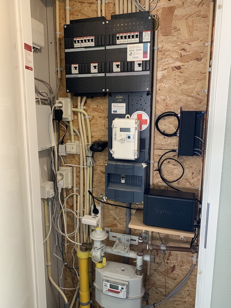

Vanuit de meterkast heb ik 4 UTP kabels getrokken naar de kelder. Die gebruik ik voor de Ziggo modem, de NAS, de uplink naar het TV meubel en een extra kabel mocht ik die ooit nog nodig hebben.
In de kelder komen de 4 UTP binnen van de meterkast en 3 UTP kabels voor de UniFi UAP-AC-LITE’s in het huis. Voor de zekerheid een extra naar zolder getrokken.
Afbeeldingslocatie: https://tweakers.net/i/JDUa6Q-RMvyOPOr3jp2GQ3Pp33g=/232x232/filters:strip_icc():strip_exif()/f/image/WbRXPpnlKzvsCeiAWkRlot3z.jpg?f=fotoalbum_tileAfbeeldingslocatie: https://tweakers.net/i/BZb7b6BSd_Ymgl4zDn1Dg9xg6c4=/232x232/filters:strip_icc():strip_exif()/f/image/eIRhdmcaLQODDK3XW5GiVqzC.jpg?f=fotoalbum_tileAfbeeldingslocatie: https://tweakers.net/i/guf6bqVImWBq1-DFUxp1fOj2yHw=/232x232/filters:strip_icc():strip_exif()/f/image/UsVtohpoUu0qmg21YKpLWDiL.jpg?f=fotoalbum_tile
Ook heb ik een CAT7 grond kabel naar de tuin getrokken zodat ik daar een UniFi UAP-AC-Mesh can ophangen in de veranda die ik nu aan het bouwen ben.
Afbeeldingslocatie: https://tweakers.net/i/UErq5IH76hpePGzVDQJe_ROZV9I=/232x232/filters:strip_icc():strip_exif()/f/image/NTSjVpP0ogWnHMNax8JYn4KB.jpg?f=fotoalbum_tileAfbeeldingslocatie: https://tweakers.net/i/YfjTIry01x9ArMUusOAvICqs8Vw=/232x232/filters:strip_icc():strip_exif()/f/image/YDXAk2GB5Ga3HjGlkwMOj6nE.jpg?f=fotoalbum_tile
De Cloudkey, USG en 8 ports POE switch heb ik verkocht en ze zijn vervangen voor:
  • UniFi Dream Machine Pro
  • UniFi SW-16-POE (gen2)
De UDM en de Switch heb ik met een SFP module en fiber kabel aan elkaar verbonden. Daarnaast heb ik nog een Raspberry PI 4 aan de switch hangen voor mijn Docker containers.
Afbeeldingslocatie: https://tweakers.net/i/CGRqLrrGCwYrVnQdAF7U9GbAy0E=/800x/filters:strip_icc():strip_exif()/f/image/7UtlbBg1niahgVqHw34Ea8rV.jpg?f=fotoalbum_large
Die Raspberry Pi 4 gaat het echt heeeel warm krijgen in die behuizing! :'(
Check effe Raspberry Pi - deel 2 voor wat betere en vooral koelere behuizingen ;)
  • Maxi.Maal
  • Laatst online: 19-10 09:28
nero355 schreef op donderdag 28 mei 2020 @ 00:10:
Gelukkig staat hij in de kelder waar het lekker koel is ;) , ik zal hem in de gaten bouden :)

Naar aanleiding van dit topic ook maar eens met de meterkast aan de gang gegaan. Ik heb recent wat Ubiquity apperatuur aangeschaft, maar nog niet de tijd genomen om het netjes te installeren.
Situatie voor:
Afbeeldingslocatie: https://tweakers.net/i/acyMrazmpzzZXxaXvgRHQ86O2AU=/234x176/filters:strip_icc():strip_exif()/f/image/LsEgwd4bSEphKymfD1YAmqi1.jpg?f=fotoalbum_medium
Huidige situatie:
Afbeeldingslocatie: https://tweakers.net/i/oEegbWA28gqF_DsBzmXiVyIxn0M=/234x176/filters:strip_icc():strip_exif()/f/image/M2GHUeIGAKvkZIFlgHaDLeGt.jpg?f=fotoalbum_medium
Afbeeldingslocatie: https://tweakers.net/i/JStIRMDu204klL8Nr7nG7CLjEU0=/234x176/filters:strip_icc():strip_exif()/f/image/a5VG9cJ4iljLuIk2munJWqgo.jpg?f=fotoalbum_medium
Wat je ziet:
- 10'' 6u kast met daar in:
- Stekkerblok
- Patch paneel
- Ubiquity 8p 60w
- Raspberry Pi 3b met Unify controller, domoticz en pi-hole
- Philips Hue Bridge
- Ubiquity USG 3p
- Ziggo modem in bridge modes.
Todo:
- Kabels onderin de meterkast wegwerken (vooral tv kabels)
- Schappen onderin maken voor wat extra opbergruimte in de gang
- 3d geprinte afdekplaatjes voor de switch, router en Raspberry Pi + Hue Bridge
- Oplossing voor het stekkerblok bovenop de kast (ideeen?). De stekkers passen niet in het blok wat in de kast zit.
Achteraf gezien had ik misschien de kast een maatje groter moeten kiezen zodat ik ook naar de toekomst toe wat meer ruimte heb. Verder vind ik het enorm onhandig dat de panelen in deze kast niet recht naar voren er uitgehaald kunnen worden. Om het patch paneel lost te halen moet ik eerst de twee onderliggende schappen verwijderen en dan schuin het paneel er uit halen. Is dat normaal of zie ik iets over het hoofd (geen ervaring met dit soort kasten)

@Maxi.Maal Zit er nou geen hoofdschakelaar in je groepenkast?je kunt natuurlijk de hoofd automaat van Liander uitzetten, maar volgens mij hoor je in de groepenkast ook een 2-polige hoofdschakelaar te hebben.

Ziet er goed uit! Ik denk dat de legplanken zo horen, kastjes zijn gewoon niet groot genoeg om ze er recht er in te doen of uit te halen.
Ik heb op mijn werk wel twee van die 10" kastjes hangen, maar ik weet even niet hoe die legplankjes er in gingen.. is al een tijd geleden dat ik die geplaatst heb.

Brammel schreef op maandag 8 juni 2020 @ 21:00:
Situatie voor:
Huidige situatie:
Wat je ziet:
- Stekkerblok
- Patch paneel
- Ubiquity 8p 60w
- Ubiquity USG 3p
Todo:
Mag ik vragen welke patchkast je hebt? Ik heb niet heel veel ruimte in mijn meterkast (maar 270mm ruimte in de diepte) en deze lijkt wellicht klein genoeg.
