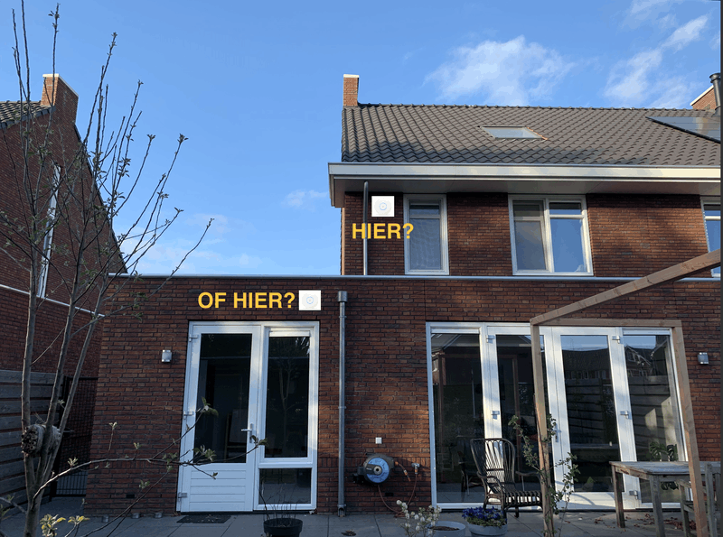

Misschien niet helemaal ontopic, maar ik ben dus bezig met het verbeteren van het wifi-signaal in de achtertuin. De situatie is als volgt:
  • xs4all aansluiting, fritzbox
  • patch paneel in de meterkast; hierop is vanuit elke kamer een cat6e gepatched
  • 2x unifi switches
  • 3x unifi AC-PRO, 1 in woonkamer, 1 op bovenverdieping en nu een nieuw voor "de tuin"
Ik heb dus geen rj45 aansluiting in de tuin, dus ik moet op de één of andere manier iets verzinnen :). Ik zou kunnen meshen (dus AC-pro via wifi "voeden"), maar dat doe ik liever niet. Idealiter heb ik alle accesspoints bedraad aangesloten. Op zolder heb ik wel een rj45 aansluiting over. Deze kan ik patchen in de meterkast naar een power-over-ethernet aansluiting op één van de switches. Nu alleen nog even bepalen hoe "het draadje" gaat lopen. Zie hieronder een fotootje van de achtertuin.
Over twee weken komen ze zonnepanelen leggen, dus dat is DE kans om vanuit de zolder een kabel naar buiten te krijgen. Dit zal in de buurt van dat schoorsteen-ding zijn. Van daaruit moet ik dus langs de dakpannen ergens naar de achtergevel. Ik twijfel nog of dat de achtergevel op de 1e vedieping is of helemaal beneden (in principe dichterbij de tuin).
Qua kabel zit ik hieraan te denken: CAT6 UTP grondkabel 20 meter zwart.
Concreet zijn mijn vragen nu:
  1. Is deze kabel goed genoeg?
  2. Mijn vrouw begon te klagen. "lelijk ding aan de muur". Nog tips om het witte lelijke ding iets minder lelijk te maken?
  3. Verder nog tips?
Afbeeldingslocatie: https://tweakers.net/i/GYN9ndR8XXdov5Yg3Cwwe6xxbww=/800x/filters:strip_exif()/f/image/BKJ6gftZ23kZXC0kRZDRbArO.png?f=fotoalbum_large
[ Voor 12% gewijzigd door smeerbartje op 13-04-2020 19:22 ]

Persoonlijk zou ik hem "op de benedenverdieping" hangen. Lijkt mij ook beter voor straalpatroon. Ik vermoed dat je anders geen of minder bereik hebt als je kort bij de muur zit. Maar je kunt hem daar helemaal niet ophangen, want de AC Pro is niet gemaakt voor onbeschut buiten te hangen. Op de eerste verdieping onder de dakgoot gaat misschien nog net goed omdat die daar nog een beetje beschut hangt, maar ook dat is met harde regenbuien of slagregen al een slecht idee IMO. Dus ik zou die "lelijke UFO" vervangen door een AC Mesh: pricewatch: Ubiquiti UniFi AC Mesh (1-pack) of als je all out wilt gaan de FlexHD: pricewatch: Ubiquiti UniFi FlexHD . Beiden zijn echt volledig geschikt voor gebruik buitenshuis, in weer en wind (en de FlexHD is zoals de naam zegt nogal "flexibel" in gebruik en kun je net zo goed binnen op een kastje zetten bij wijze van spreken :P).
Zie ook het Ubiquiti topic waar @nero355 intussen al meermaals een foto heeft gepost van zijn AC Mesh aan de buitenmuur.
Overigens zou ik persoonlijk ook zo weinig mogelijk kabels buiten leggen, en al helemaal vanaf de schoorsteen. Iets met hoge bomen vangen veel wind hoge geleidende kabels geven extra kans op blikseminslag. Als de bliksem inslaat op het AP of de kabel kun je vrijwel gegarandeerd al je netwerkapparatuur gaan vervangen. Zelf gehad toen twee huizen verder de bliksem was ingeslagen, dat ik zelf ook uitval had van wat netwerkapparatuur of specifieke poorten overleden waren, zonder dat er verder bliksemschade was Of je moet al een overspanningsbeveiliging ertussen zetten, zoals pricewatch: Ubiquiti Ethernet Surge Protector (die nu blijkbaar niet leverbaar is, volgens de Pricewatch).

  • ijske
  • Laatst online: 24-10 15:45
beneden (want wifi gaat niet "om het hoekje", dus als je em boven hangt heb je net achter de deur niks)
en slechte kabel want "CCA - AWG 24/1"
pm me, ik heb nog wat liggen ;-)
  • Dyckie
  • Laatst online: 16-03 16:43
ijske schreef op maandag 13 april 2020 @ 20:25:
Dan vraag ik mij af hoe bij u de wifi werkt met wifi gaat niet om het hoekje.

  • ijske
Dyckie schreef op maandag 13 april 2020 @ 20:59:
wifi gaat wel door muren, maar betonplaten en zeker ijzeren steunbalken laten zeer weinig door ..
dus dat dak van die uitbouw, dat lijkt me niet echt iets waar wifi goed doorraakt
hoe zenders afstralen is natuurlijk een andere discussie, die horen hier niet thuis ;-)
  • smeerbartje
  • Laatst online: 17:26
Kun je uitleggen wat er precies slecht is aan deze kabel? Ik wil het graag even snappen 😀

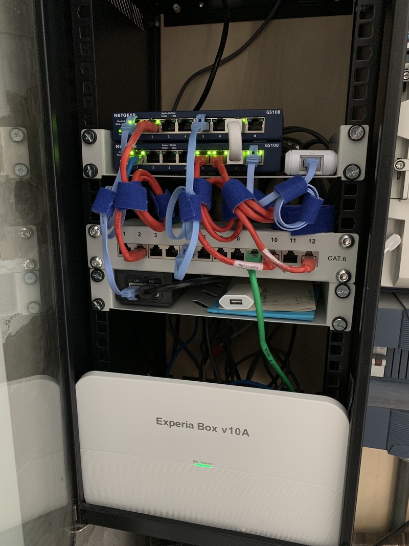

  • devino
  • Laatst online: 15:31
devino
Hoogspanning of Hoge spanning?
Het heeft weer even geduurd en ik ben weer niet voor de rack oplossing gegaan, maar eind vorig jaar een nieuwe woning betrokken en het snel allemaal aangelegd en daar deze puinhoop van gemaakt.
Afbeeldingslocatie: https://tweakers.net/i/MBx78B96g4G9O8rUoVCvdhUMTOE=/232x232/filters:strip_icc():strip_exif()/f/image/FvkPAF6ShjO508XLjamfX9z0.jpg?f=fotoalbum_tileAfbeeldingslocatie: https://tweakers.net/i/Y9Drr2Hp6jHkRTLX1FBEGxK3l70=/232x232/filters:strip_icc():strip_exif()/f/image/0fi9iRj8vhEi4ZFPA4kobZAM.jpg?f=fotoalbum_tile
Nu ook ik zoveel thuis zit het maar afgemaakt, nouja, af.... dat is het nooit, nog genoeg wensen....
Afbeeldingslocatie: https://tweakers.net/i/fYG5Jkes2-_cjjtmvIN4J7mj368=/232x232/filters:strip_icc():strip_exif()/f/image/ksXjrZbWt4BbD6yJZCqvbfWJ.jpg?f=fotoalbum_tileAfbeeldingslocatie: https://tweakers.net/i/z3FUz6gPOm5iCs9KxZyTlaK5Tek=/232x232/filters:strip_icc():strip_exif()/f/image/pBV1zubBzntzxnNetTkkc3O5.jpg?f=fotoalbum_tile
Allen het blauwe patch snoer moet nog vervangen worden door een gele zelfde lengte, gewoon omdat dat netter is :+
De hierboven gemaakte typ- en/of spelfouten zijn mijn handelsmerk

  • BCC
  • Laatst online: 17:05
BCC
Afbeeldingslocatie: https://tweakers.net/i/nikUrIXcvCwlORmaq5IOF6knAdM=/800x/filters:strip_icc():strip_exif()/f/image/HwC8HKtjWdSk3dZlppqFu6Ar.jpg?f=fotoalbum_large
Afbeeldingslocatie: https://tweakers.net/i/PVI_SxVMheqLRxFJBDb8qjqcrYI=/800x/filters:strip_icc():strip_exif()/f/image/pxkEX5A9nochM84thC4W0Uwl.jpg?f=fotoalbum_large
Met plankjes :) de extra blauwe patchkabels zijn nog onderweg vanaf AliExpress. En de KPN WiFi wordt niet gebruikt :) omdat ik geen goede 16 poort gigabit switch kon vinden die in 10” paste heb ik er maar twee op elkaar getaped.
Groene UTP is internet in - die komt van de glasmodem, die zit uiteraard ergens in de huiskamer verstopt 🤔
De klittenband komt van de action.
[ Voor 18% gewijzigd door BCC op 20-04-2020 21:22 ]

@BCC Jammer dat je op je keurige opzet geheel geen commentaar krijgt. Bij mij ziet het er echt minder uit!
  • vonkkie
  • Laatst online: 24-10 20:34
@PeterVO hij heeft 8 duimen omhoog
  • Snowman888
  • Registratie: April 2018
  • Laatst online: 24-10 09:21
Sjiek zeg BCC!
  • HobbeS
  • Laatst online: 23-10 13:49
@BCC Welke hardware heb je gebruikt? Welke patchkast is dit en wat voor voedingsblokken heb je daar onder hangen?
Ziet er goed uit!

  • BCC
BCC
GioStyle schreef op dinsdag 21 april 2020 @ 11:38:
@bbc
pricewatch: HP Procurve 1410-16G
Past met een beetje duwen in zo'n 10" tray en heb hier nog eentje liggen die stof loop te happen.
Ja ook nog naar gekeken maar zo’n setje is 200 euro en dan heb je nog geen poe, vlans en rack mount. Twee van deze jongens kost 50 euro totaal.
HobbeS schreef op dinsdag 21 april 2020 @ 11:20:
Ziet er goed uit!
Er ligt een cloudkey en er zitten 3 UniFi access point rond het huis. Verder op strategische plekken utp in de muur. Die komen allemaal uit op de patchbay. Verder hangt onderin een apc ups. Niet helemaal nuttig omdat de glas modem verderop zit, maar goed :)
Patchkast van https://www.patchkastwinkel.nl/10-inch-patchkast/ . Plankjes en patchbay van de Conrad, switches zijn NETGEAR GS108 met dubbelzijdig tape ertussen. Onder de bay ligt 1 power injector van UniFi.

  • smeerbartje
Ik wil geen nieuw topic openen speciaal voor dit, dus hopelijk past hij in deze :). Ik ga een Unifi mesh aan de achtergevel ophangen. Nu komen ze binnenkort zonnepanelen plaatsen en dit is dé kans om vanuit de zolder "naar buiten" te komen met een netwerk kabel. De kabel an sich heb ik al bedacht, zie hier.
Nu de afwerking: ergens kan ik dus "naar buiten" en vandaaruit moet ik naar de achtergevel. nu dacht ik de kabel straks langs de dakpannen te leggen. Iemand nog tips? Hoe zou ik de bevestiging het beste kunnen doen? Ervaringen / tips, alles is welkom. :). Zie ok onderstaande fotos. Ik kom dus van de linkerkant en moet "naar rechts", want daar is de achtergevel.
Afbeeldingslocatie: https://tweakers.net/i/4QNFpZpa2XLss7cgzRx-bsqIylA=/232x232/filters:strip_icc():strip_exif()/f/image/xyDIQJhU404vSnxSKWBB8rMQ.jpg?f=fotoalbum_tileAfbeeldingslocatie: https://tweakers.net/i/8shybrhAPv2YtNjnI4Vtv5DZJww=/232x232/filters:strip_icc():strip_exif()/f/image/5hcYEmvRu2QAFbSEAIvielgy.jpg?f=fotoalbum_tile
smeerbartje schreef op woensdag 22 april 2020 @ 09:19:
[Afbeelding][Afbeelding]
Gewoon met een geschikte buitenkabel onder de pannen laten lopen. Die pannen duw je simpel omhoog.

@smeerbartje Ik zou geen kabels zo over de gevel laten lopen ivm kans op bliksem. Kun je niet gewoon door de muur zodat je op zolder achter het schot ergens uitkomt?

Xander schreef op dinsdag 28 april 2020 @ 23:13:
Ik weet niet hoe je de rest van je LAN hebt afgewerkt (bijvoorbeeld in de meterkast)? Maar op zolder is het in feite toch hetzelfde. Alleen heb je misschien wat minder outlets, en in plaats van een internetverbinding van de provider heb je een netwerkverbinding van beneden.
Je kunt het zo gek maken als je zelf wilt. Een patchkast op zolder is ook wel netjes? ;)
Patchpaneel en een 16 poort netgear, dus dat komt goed!
