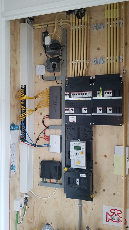

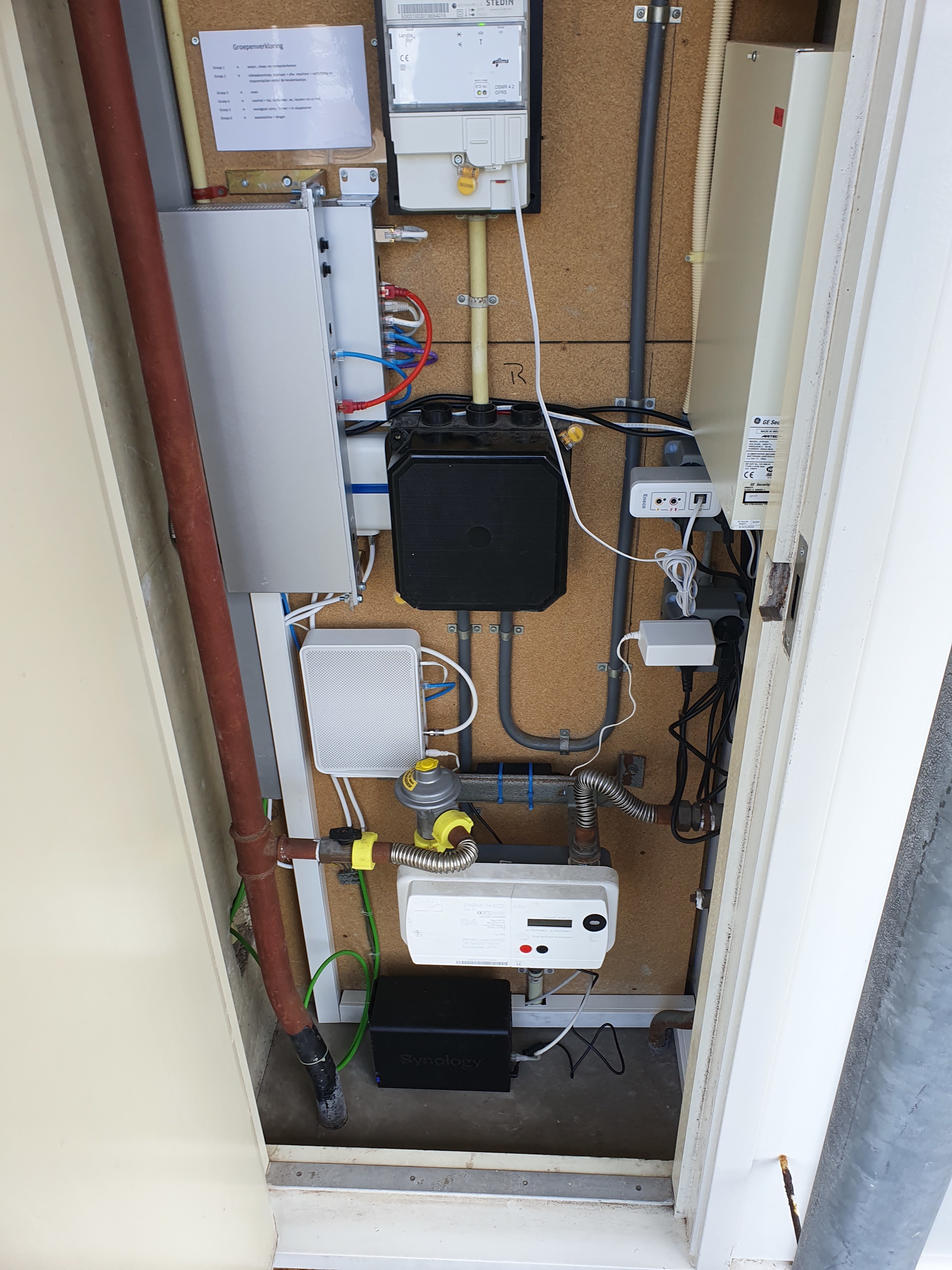

Norinco schreef op maandag 30 maart 2020 @ 13:11:
Mag ik je vragen hoe groot jou meterkast is? Ziet er netjes uit zo.
Heb hem niet speciaal nagemeten, maar als het goed is is deze 885mm breed en 310mm diep. Niets bijzonders ofzo. :)
Hier staat trouwens wat meer info:
Xander in "Het grote topic voor nette lan afwerking deel 4"

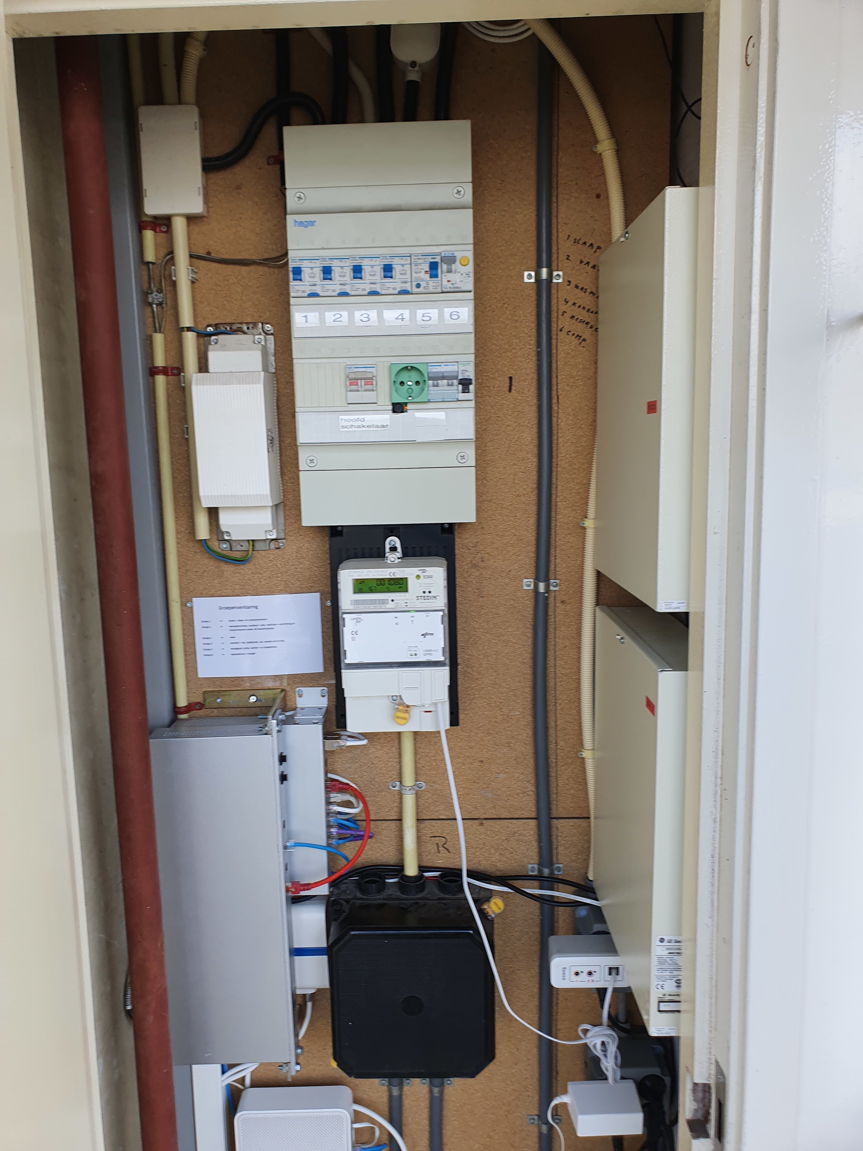

Ik heb drie CAT6 kabel getrokken naar een 58mm inbouwdoos. Ik was altijd van plan om een "Metz Connect 1309131002-E" te gebruiken om alles aan te sluiten. Helaas zie ik nu pas dat de METZ datacontactdoos niet geschikt is voor 58 mm inbouwdozen. Weet iemand nog een alternatief?

wouter.N schreef op woensdag 1 april 2020 @ 16:45:
Ik zie niet waarom dat niet zou passen. Had je wel gezien dat het een 10/100 verbinding is volgens de website van Conrad?
  • wouter.N
  • Laatst online: 11:49
Totaalgeflipt schreef op woensdag 1 april 2020 @ 17:42:
Op de conrad site staat helaas; "Niet geschikt voor montage in een standaard 58 mm inbouwdoos." Ik zie niets staan over 10/100 mbit.

wouter.N schreef op woensdag 1 april 2020 @ 19:11:
Raar, ik zag het vanmiddag toch echt staan. Maar je hebt gelijk, zie het er niet bij staan.

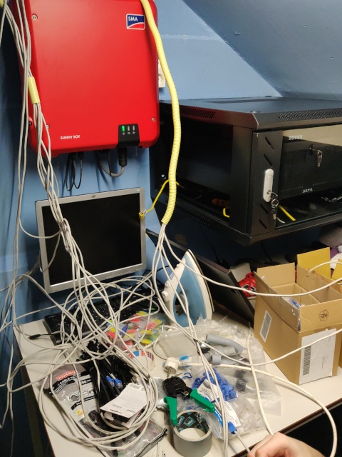

  • ijske
  • Laatst online: 18:58
Quarantine day 16....
Afbeeldingslocatie: http://users.skynet.be/ijsje/rack.jpg
nu nog is kijken hoe ik dat allemaal achteruit zet , de deur kan dr niet meer op ...
  • Kraz
  • Laatst online: 23-10 23:22
Kraz
Saving the world
ijske schreef op donderdag 2 april 2020 @ 16:15:
Geen kleurcodering? :N
:P

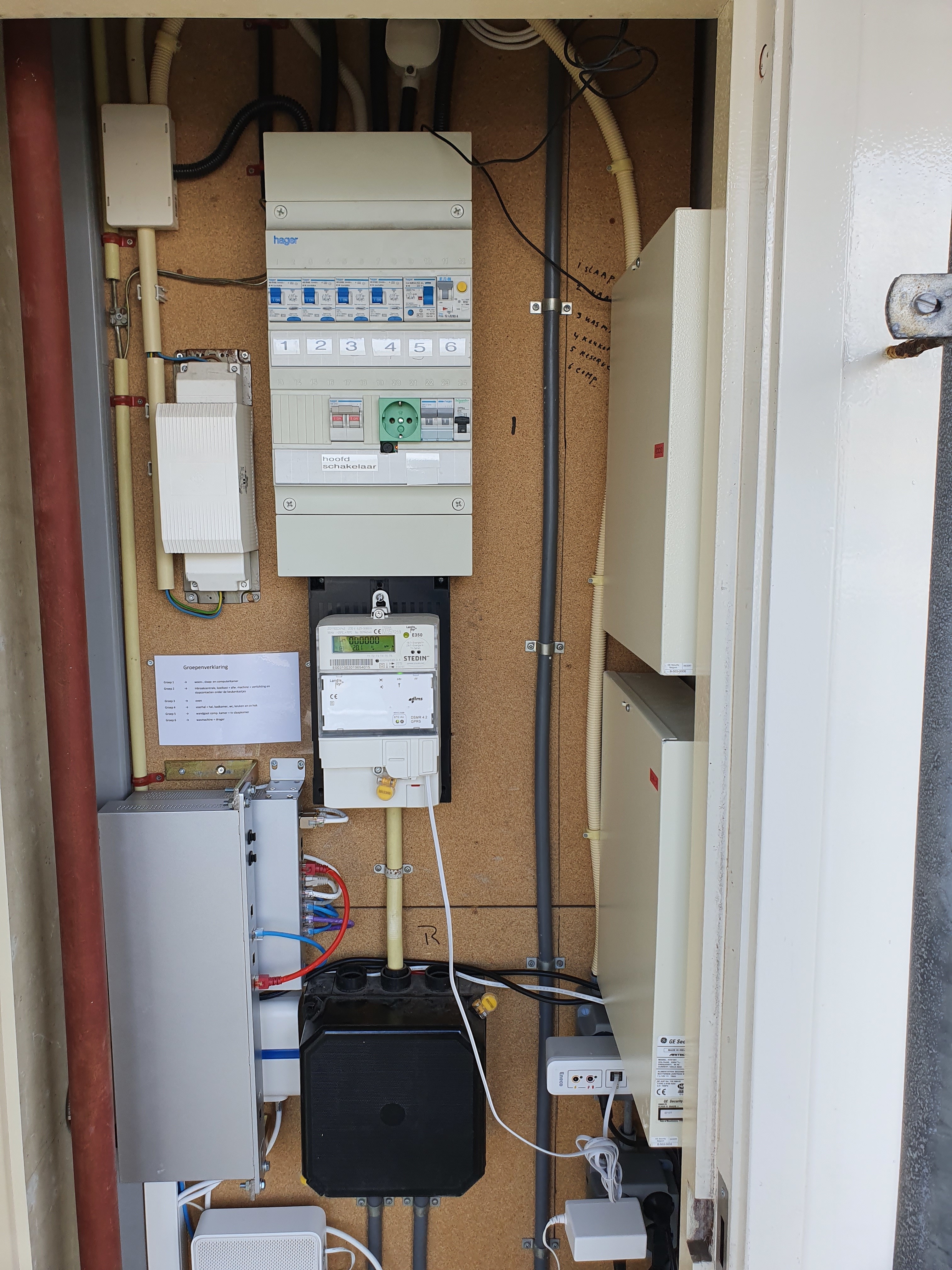

Zo na 15 jaar de ziggo modem achter de bank
En de laatste 2 jaar mijn usg pro los op bureau alles naar de meterkast verhuist
Wat zie je
Ubiquiti usg pro
Ubiquity switch 8 150 watt
Ziggo connectbox bridged
Hirschman coax versterker en splitter
Synology nas
Alleen jammer dat die zo krap isAfbeeldingslocatie: https://tweakers.net/i/M8VIZEV3GRDc_GiF9FDrBlZyIO8=/800x/filters:strip_icc():strip_exif()/f/image/tCVsFSGixn2rVznOikDfonHU.jpg?f=fotoalbum_large
Afbeeldingslocatie: https://tweakers.net/i/x2q8NihiQpFLBmLsJVDTlPs6JUg=/800x/filters:strip_icc():strip_exif()/f/image/AzfQNRVbdyfjmUWpA4Mx5bfu.jpg?f=fotoalbum_large
Afbeeldingslocatie: https://tweakers.net/i/q8QCYPXkinCFPWB10wjEmILQ-jc=/800x/filters:strip_icc():strip_exif()/f/image/OGSxE69es9xLT9qQkHMzjtwA.jpg?f=fotoalbum_large
Afbeeldingslocatie: https://tweakers.net/i/SWY74PVwrmmkUoplQZKlm0E05oA=/800x/filters:strip_icc():strip_exif()/f/image/rjePkjioIaTQzto8Pt0cotjN.jpg?f=fotoalbum_large
[ Voor 82% gewijzigd door vonkkie op 02-04-2020 18:28 ]

vonkkie schreef op donderdag 2 april 2020 @ 17:26:
Wat zie je
Ubiquiti usg pro
Synology nas
Heel netjes! Het enige waar wellicht iets aan op te merken is, is de Synology op de bodem van je meterkast. Ben je niet bang dat mocht er een keer iets met je waterafsluiter mis gaan dat je Synology natte voeten krijgt? (Wellicht denk ik hier te angstig over hoor :P)
  • Quakie
  • Laatst online: 17:59
@PublishedMeteor waar zie je de watermeter?
Ik teken nergens meer voor
  • vonkkie
  • Laatst online: 19:09
Mijn watermeter zit daar niet dat is gas
En daar zou mijn synology geen last van hebben
Ik dan wel van de synology ivm gasexplosie
PublishedMeteor schreef op vrijdag 3 april 2020 @ 09:11:
  • PublishedMeteor
  • Laatst online: 19-10 13:12
Oeps! Ik zie het nu inderdaad. In dat geval is er natuurlijk niets aan de hand! Excuses 8)7

@vonkkie Ik zou mij wel zorgen maken over de warmteontwikkeling van de US-8-150W. Omdat deze switch passief gekoeld is is het belangrijk dat deze switch de ruimte krijgt om zijn warmte kwijt te raken.
www.google.nl
  • vonkkie
Tussen de switch en achterwand zit nog 1 / 2 centimeter en tussen de usg en de switch zit ook nog ruim 2 centimeter
Plus dat de koeling van af de zijkanten komt en dat is zo onder en boven dus de warmte kan zo makelijker weg dan wanneer hij plat staat
Wat zie je
Ubiquiti usg pro
Synology nas
Alleen jammer dat die zo krap is[Afbeelding]
wat is dat grote witte ding links van je groepenkast :?
Braaikamer - Smoke&BBQ - Huis
  • vonkkie
Trafo 12volt tbv spanningsrail slaapkamer
Hangt 5 mtr rail verlichting met ledspotjes
Koffie schreef op vrijdag 3 april 2020 @ 11:39:

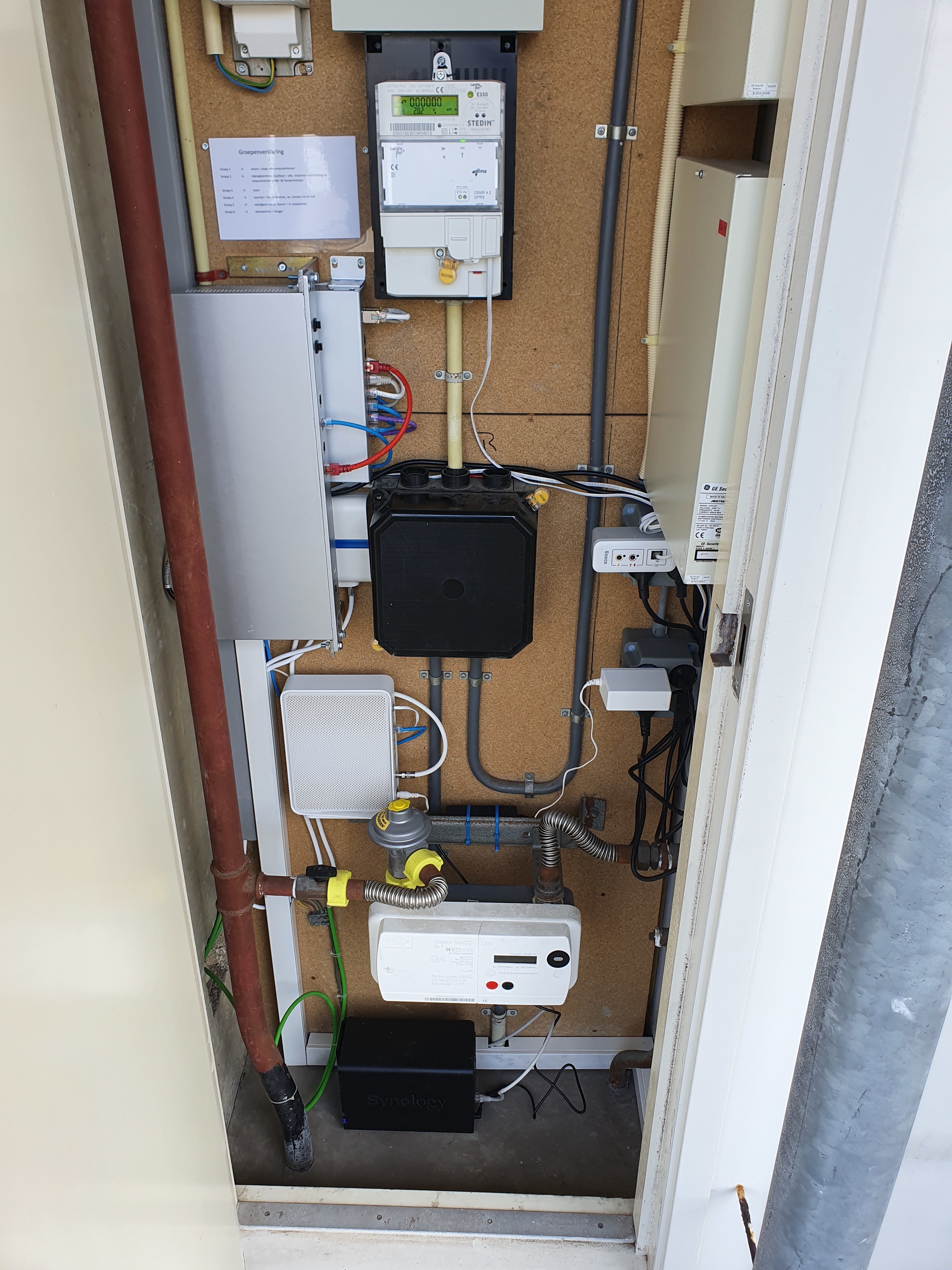

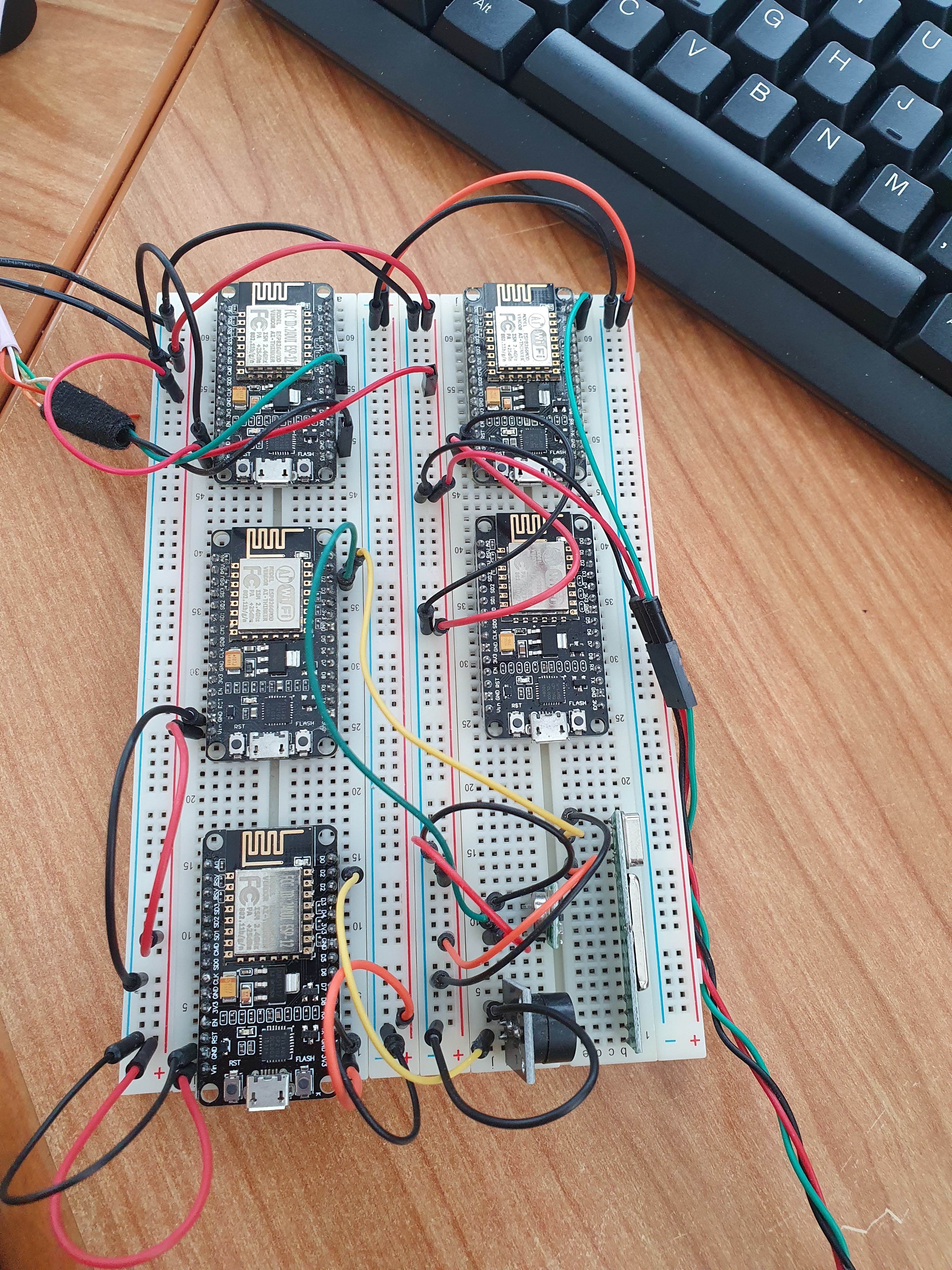

Tja Meterkast, laat ik die van mij maar niet posten. Zelfs als ik status van de slaapkamers van mijn 2 pubers bij elkaar optel zijn die nog netter dan mijn meterkast O-)
Wel een start gemaakt aan de wirwar van ESP8266 die op de muur geplakt zaten, of waren losgevallen en aan draadjes hingen.
Ik heb nl. nogal wat ESP's hangen in de meterkast kwam ik tot de ontdekking. Wel 5 stuks! :o :+
Gisteren 2 grote breadboards gepakt en aan elkaar verbonden. Alle ESP's er op, 1 aanvoer voor de voeding die alle ESP's tegelijk voed.
Afbeeldingslocatie: https://tweakers.net/i/z7g0oO5K8pcgX1JCtGu-ZyURHmY=/800x/filters:strip_icc():strip_exif()/f/image/6Bcdbxcasfy4hItNmubXLFTF.jpg?f=fotoalbum_large
Beetje bij beetje word de meterkast wel netter nu merendeel al naar mijn serverkast is verhuisd. Eerst hingen er allemaal losse switches, pi's en routers :P
[ Voor 12% gewijzigd door RobIII op 02-04-2022 12:07 ]

@Koffie
Wat doe je met die esp bordjes ?
  • Koffie
  • Laatst online: 22-10 09:04
Koffie
Koffiebierbrouwer
Braaimeneer
vonkkie schreef op vrijdag 3 april 2020 @ 12:03:
@Koffie
Beetje een wildgroei geworden en niet alles kan samen op 1 ESP omwille van de code. Ik gebruik ze voor: uitlezen slimme meter, aansturen stadsverwarming, uitlezen deurbel, zenden en ontvangen RF signalen en aansturen homemade alarm.

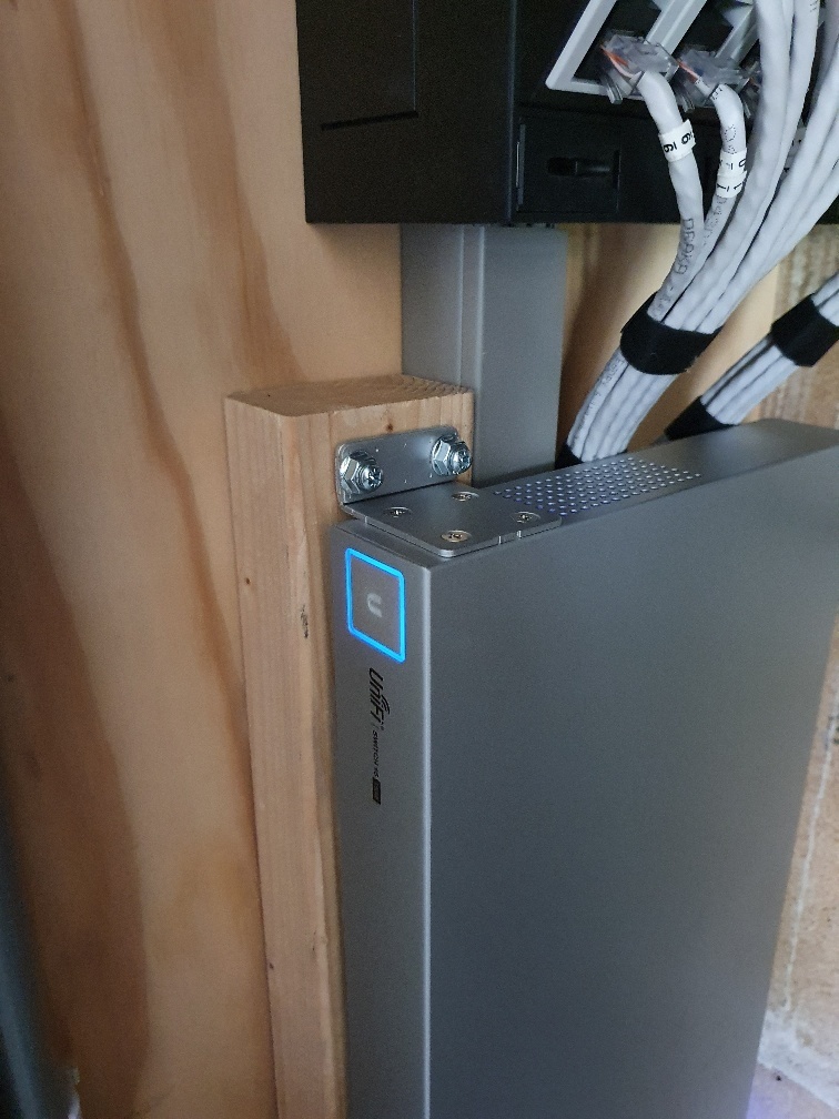

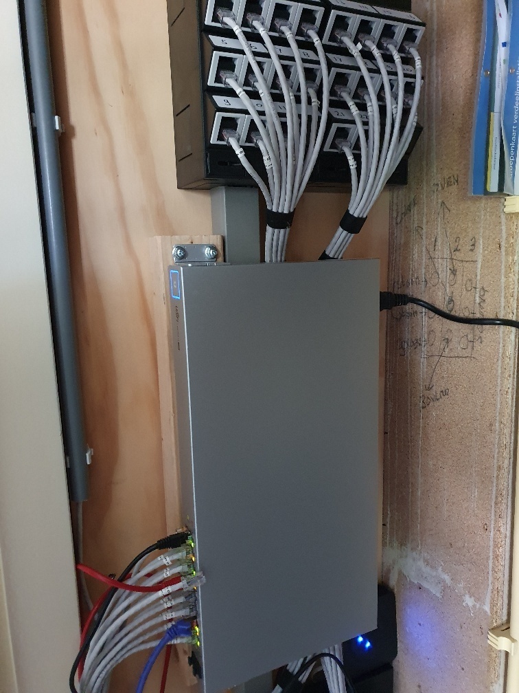

  • heuvelman
  • Laatst online: 21-10 17:42
Nadat ik alles had opgehangen en dacht met een 16 poort POE 150W switch welk voldoende te hebben. Zit mijn die switch binnen een jaar vol. Sterker nog, ook een 24 poorts switch ter vervanging zou al te klein zijn.
Nu zal ik te denken om hier een 24 poort ubiquiti (zonder POE) tegenaan te schroeven.
Maar, heeft iemand een idee of hier beugels voor zijn? Ik kan me voorstellen dat de 90graden plaatjes die er nu opzitten ook in een 2U breedte te krijgen zijn. Qua gewicht moet dat volgens mij wel kunnen, maar ik kan die nergens vinden.
Hierboven zag ik de oplossing van @vonkkie die met een zelf oplossing zat te worstelen
Afbeeldingslocatie: https://tweakers.net/i/QFw9wci8GQl0GEQBYSgKxBUGpBs=/f/image/7zDplyayZ2YNcrE8fwaOIKfq.jpg
Afbeeldingslocatie: https://tweakers.net/i/w_yBVoD8JGbpfd0MK34pKgIPuQ8=/f/image/DyFB4NTLXlyiKxpp1IMB4X7A.jpg
Heeft iemand hier nog een tip voor? Om een 48 poorts POE switch te kopen is me iets te gortig qua prijs. ;)

  • bluewalk
heuvelman schreef op dinsdag 7 april 2020 @ 18:14:
Die had ik ook gezien maar ik kan niet goed de diepte (van de switch) in. door deze oplossing liggen de switches maar op de balk. In de huidige oplossing liggen de switch op de balk én bevestigd aan de wand.
Dit was dus onzin. :?
Maar ik zoek wél iets waar extra bevestigings punten op zitten die ik kan gebruiken. Misschien moet ik inderdaan jou voorstel wél doen en een par extra gaten halverwege maken zodat die steviger in de balk komt te zitten.
Ik hoop vooral op een idee van iemand die ik nog niet gevonden heb. :)
Of deze: https://www.netwerkproduc...-patch-muurbeugel-2u.html goedkoper en stevig. Hangen bij mij ook aan de muur in de meterkast :)

  • Piet91
@heuvelman Misschien deze manier:
Annuk in "Het grote topic voor nette lan afwerking deel 4"
Je zou natuurlijk ook een bouwmarkt in kunnen lopen en een geschikt hoekijzer gebruiken, desnoods wat extra gaten in hoekijzer boren. Dat laatste lijkt @vonkkie ook gedaan te hebben.
  • vonkkie
@heuvelman
@Piet91
Jep hoe ijzer wat nog in de schuur lag ingekort en gaten bij geboord
Kostte niet en zit zeker vast
  • heuvelman

Dit was nu precies waar ik op hoopte. _/-\o_
dank je @bluewalk en @microcuts . Buig je dan één kant recht? gaat dat gemakkelijk? Deze had ik inderdaad nog niet gevonden.

heuvelman schreef op dinsdag 7 april 2020 @ 20:32:
Je moet hier niets aan buigen? :? Gewoon wat je nu hebt hangen van de muur schroeven, dit ophangen en de apparatuur erin monteren?

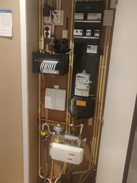

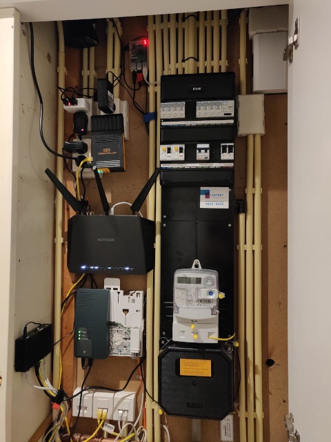

Na wat knutselen.
Je ziet hier de glasvezelpatchkabel naar zolder vertrekken, waar een rack staat met een edgerouter 4, unifi 24 switch en debian server Daar moet het kabel-management nog, dus nog geen foto waard...
Hier zie je de mterkast beneden met patchbay en unifi switch 8 60 watt, waar 2 uac-pro ap's op zitten. Verder hangt er een NUC voor domotica met Home Assistant, een Opentherm gateway, esp's om de deurbel en de rolluikken te bedienen / ontvangen, kabel voor de slimme meter en zwave stick. Al met al vond ik het een nette afwerking...
Afbeeldingslocatie: https://tweakers.net/i/IZ8K2YJOfjH22R99yMP8MYV2PAo=/f/image/c4at3KbAf8dzrzlFhlOqRDyr.jpg
[ Voor 12% gewijzigd door je_weet op 07-04-2020 22:46 ]

Na wat knutselen.
Je ziet hier de glasvezelpatchkabel naar zolder vertrekken, waar een rack staat met een edgerouter 4, unifi 24 switch en debian server [...], dus nog geen foto waard...

@PcDealer Dit is al een tijdje terug, maar dit kun je beschouwen als een "voor-foto"

je_weet schreef op dinsdag 7 april 2020 @ 23:07:
Ik heb het over

@PcDealer Dit kan je zien als het startpunt boven. Als ie klaar is, post ik nog wel een plaatje!

je_weet schreef op dinsdag 7 april 2020 @ 23:14:
Eindelijk iemand met een SMA :)

je_weet schreef op dinsdag 7 april 2020 @ 22:41:
Na wat knutselen.
Misschien zie ik niet goed waar precies zit de glasvezelkabel patch kabel naar boven en even vraag kon je die kabel door een gat krijgen want ik neem aan als er een stekker op zat(patchtkabel is toch met stekker)

boomer21 schreef op woensdag 8 april 2020 @ 10:43:
Je ziet de blauwe kabel links van de grondplaat weglopen. Hij gaat deels netjes door een 3/4 buis, wat makkelijk past met stekkers.
Zo'n kabel was dat: https://www.amazon.de/-/n...tle_o02_s00?ie=UTF8&psc=1
Als je een blindpaneel voor op de grondplaat mist, kun je die via KPN-netwerken aanvragen btw

Gister een nieuw keystone paneel ontvangen (48 poorts) als vervanging van de huidige 24 poorts, niet dat ik 48 poorten nodig ben maar je kan veel netter pachen onder een 24 poorts switch, wachten is op een aantal keystones voor deze geplaatst gaat worden.
Afbeeldingslocatie: https://tweakers.net/i/9__Q9sHhWqyr71BYhLVCk8LKGoU=/800x/filters:strip_icc():strip_exif()/f/image/Z6p7AcBxpYOXT2NIXmrvOtxU.jpg?f=fotoalbum_large
Afbeeldingslocatie: https://tweakers.net/i/p4ku7SrGucn2LfMdG7TRcoXjWbE=/800x/filters:strip_icc():strip_exif()/f/image/uv3XW62wLTJXmYgnZZRBUyHs.jpg?f=fotoalbum_large
Afbeeldingslocatie: https://tweakers.net/i/Lyj3t2qfEwY3UcSbE1onOBddY5E=/800x/filters:strip_icc():strip_exif()/f/image/A9FkfatjQw5HgYQcH6tEksH1.jpg?f=fotoalbum_large
Voor deze gekozen ivm de kleur, deze past goed bij mijn UniFi gear
edit: en de huidige situatie:
Afbeeldingslocatie: https://tweakers.net/i/FEfVo40uNrjmoYRaHrk8z-H-jjs=/800x/filters:strip_icc():strip_exif()/f/image/EjFuiTu1cHz5IhGOYZDMKTfE.jpg?f=fotoalbum_large
