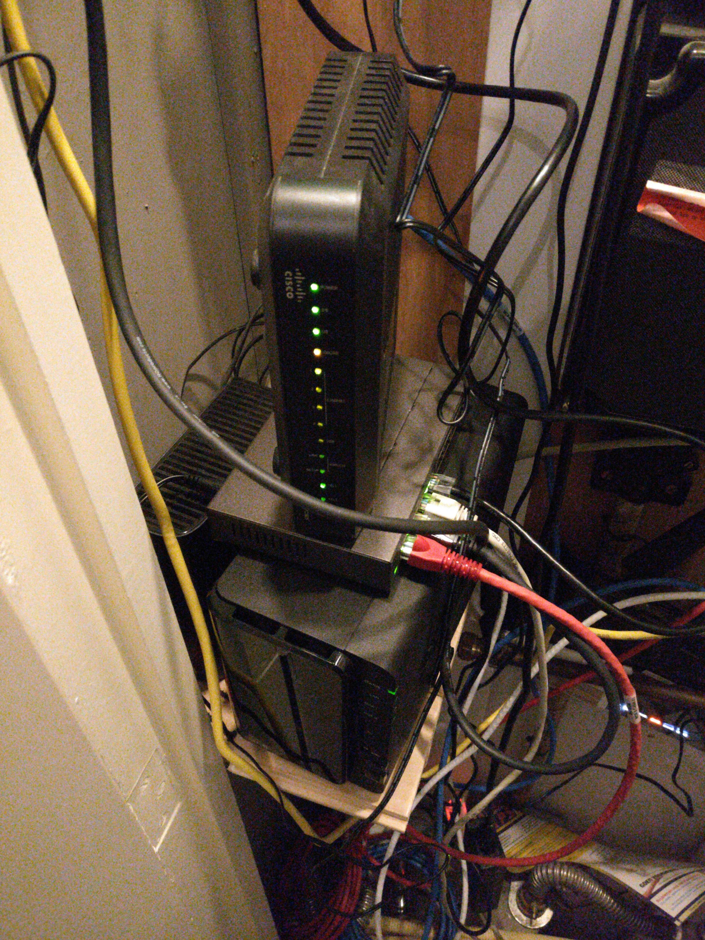

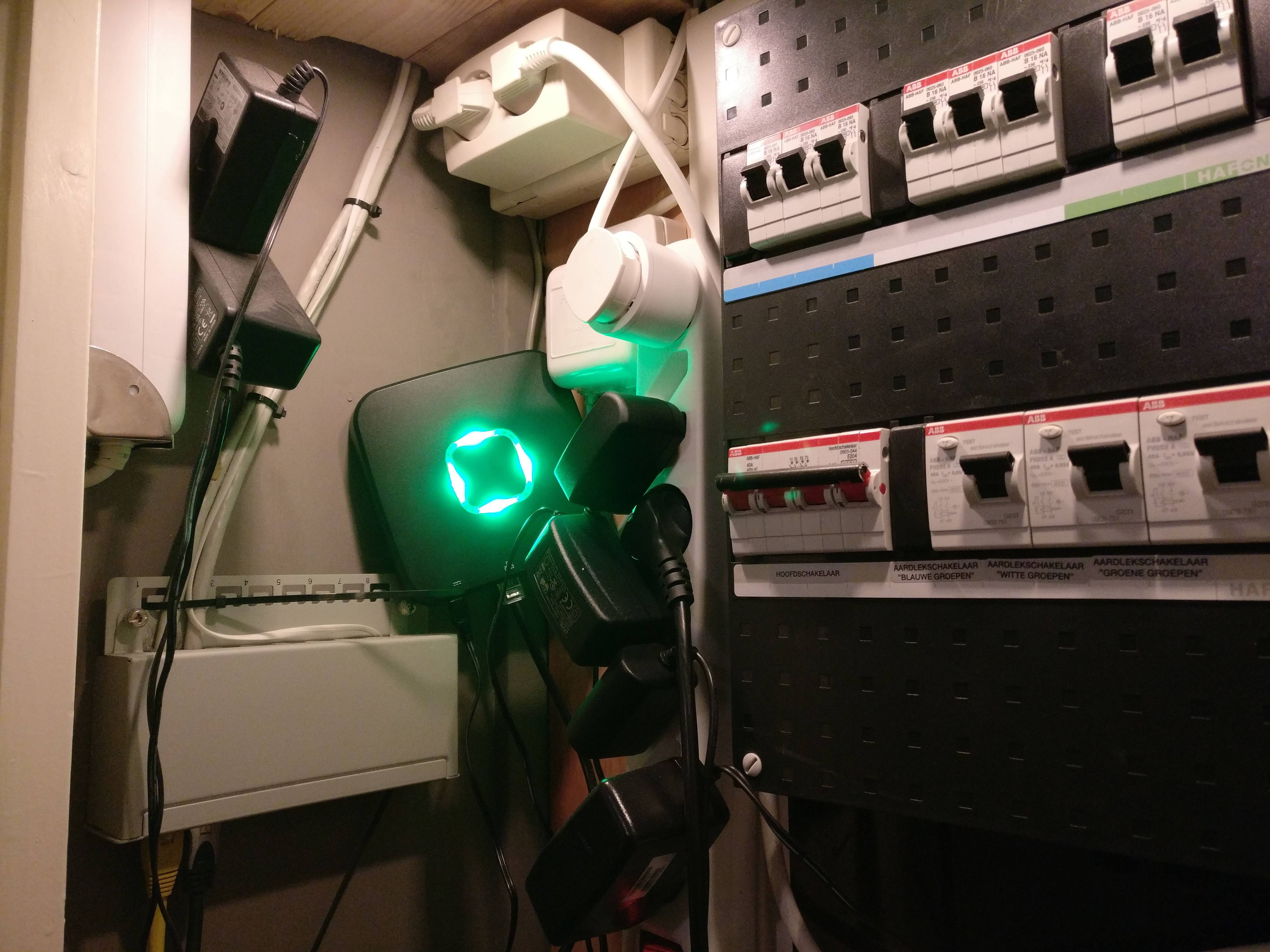

Ik had veel wilde plannen kijkend naar dit topic. Echter mijn netwerk is zo simpel dat ik het eigenlijk niet nodig vond. Ik had voorheen een NAS in de meterkast maar ben overgegaan naar een low power computer omdat ik een plex server voor de familie wilde draaien, die computer gebruik ik op zolder als normale computer. Dus ook geen NAS meer in de meterkast.
Er hingen voorheen 12 netwerkkabels los in de meterkast (toen ik het huis kocht maar overal een kabeltje naartoe getrokken) waarvan er maar 6 actief gebrukt worden. Simpel kabelgootje gekocht bij de Conrad en alles een beetje georganiseerd.
Wat je ziet is een modem, switch en een Raspberry PI (Pihole & Domoticz)
Afbeeldingslocatie: https://i.postimg.cc/K1kPMrvB/Capture.png
Afbeeldingslocatie: https://i.postimg.cc/t7pNMx2G/Capture2.png
De kabel is CAT6a met op advies van jullie hier koperen aders. De connectoren zelf geknepen (dat ging vaker fout dan goed). Lijkt allemaal lekker rap te gaan want haal download op nieuwsgroepen met +/-123MB-s
Speedtest ziet er ook goed uit.
Afbeeldingslocatie: https://i.postimg.cc/F7rR8jfc/IMG-20181116-091914.jpg
Zoals je ziet niet showcase waardig maar misschien breng ik mensen op ideeen om het erg goedkoop en simpel te organiseren.
Nog 1 todo; ik ga de glasvezel kabel wel een beetje omleggen in een PVC pijp. Het is nu wel een beetje kwetsbaar zo.
Leuk detail; omdat de meeste modems nu een NAS functie hebben (die overigens altijd zuigt) leveren ze genoeg stroom op de USB poort om 2,5inch HDD te voeden.
Daarmee kan je ook je Raspberry PI voeden, draait perfect (ik heb de nieuwste en meest power hungry versie) dus dat scheelt weer een stopcontact.

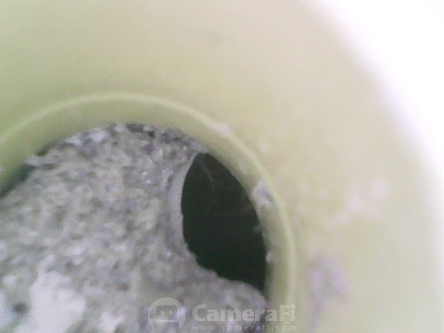

Gistermorgen zijn mijn vader en ik weer verder gegaan met kabels trekken. Ik had een maandje geleden op gearbest een endoscoop camera gekocht van 5 meter. Ik wilde gewoon zien wat nou de blokkade veroorzaakte en als ik kan zien wat het is, dan kan er misschien wat aan gedaan worden.
Dus begonnen om de endoscoop voor op de metalen trekveer te plaatsen en daarna af te laten zakken. Dit is dus al een erg smal pijpje. En na een meter kom ik de eerste blokkade al tegen:
Koppelstuk
Daar ga je dus van smal pijpje naar heeel smal pijpje. Maar dit was niet de daadwerkelijke blokkade. Dus terug eruit en de endoscoop voor op de nylon trekveer. Poging 2 en ja hoor, succes! We kwamen voorbij het koppelstuk. Verder verder en verder, bijna aan het eind van het endoscoopsnoer....
Tadaaaaa:
Verzakking 2
Verzakking 1
Hier heeft dus een telefoonkabel ingezeten, maar ik vermoed dat het huis toen wat is gaan zetten en dat die leiding daardoor kapot gegaan is. Deze leiding is voor altijd verloren in ieder geval.
Besloten eerst maar eens twee kabels naar zolder te trekken. Dit ging gelukkig zonder problemen. Dat was ook hard nodig, want dat gaat onze nieuwe werkkamer worden.

Lijkt me een geval van leiding gelegd met telefoonkabel erin, koppeling losgeschoten tijdens storten van de dekvloer of zo iets.
Blijft allemaal werken tot je probeert de telefoonkabel eruit te trekken.

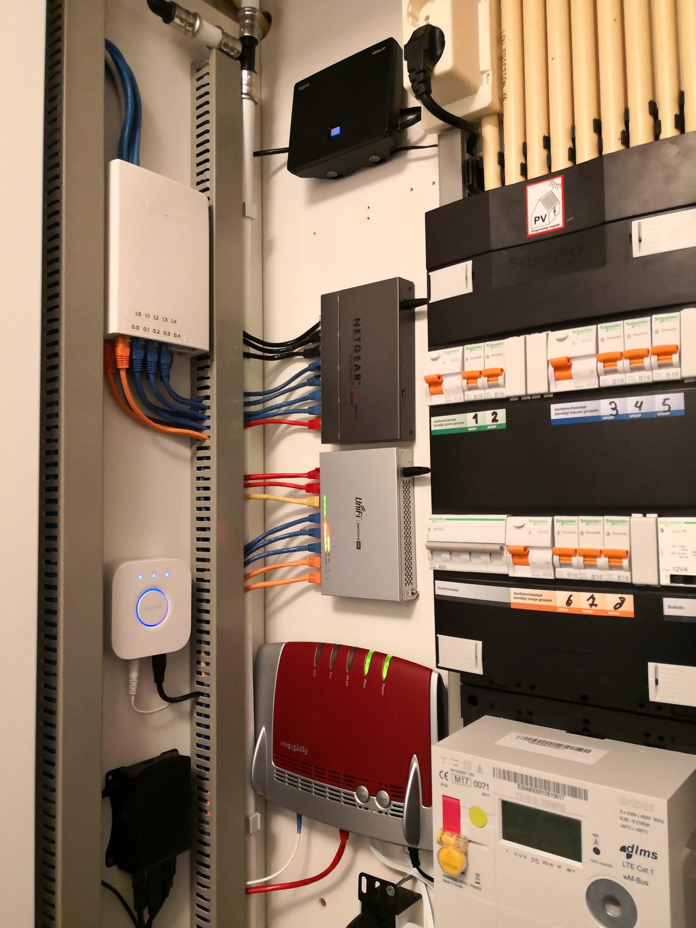

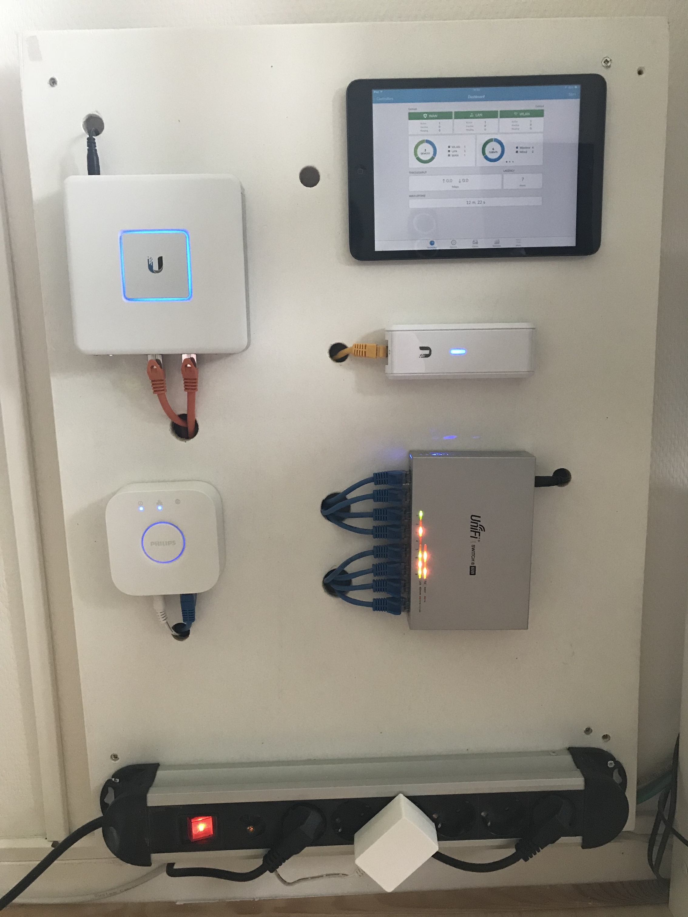

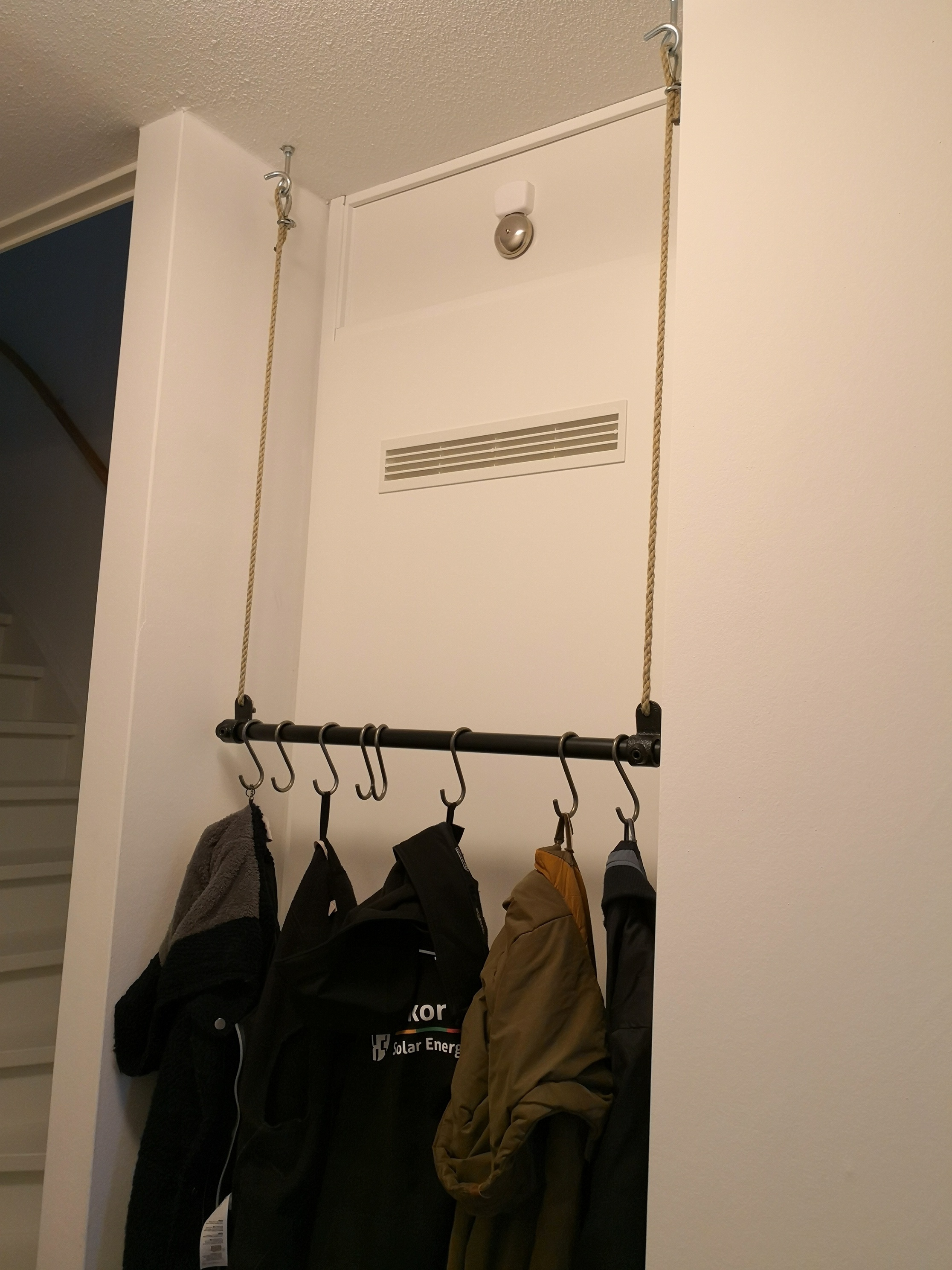

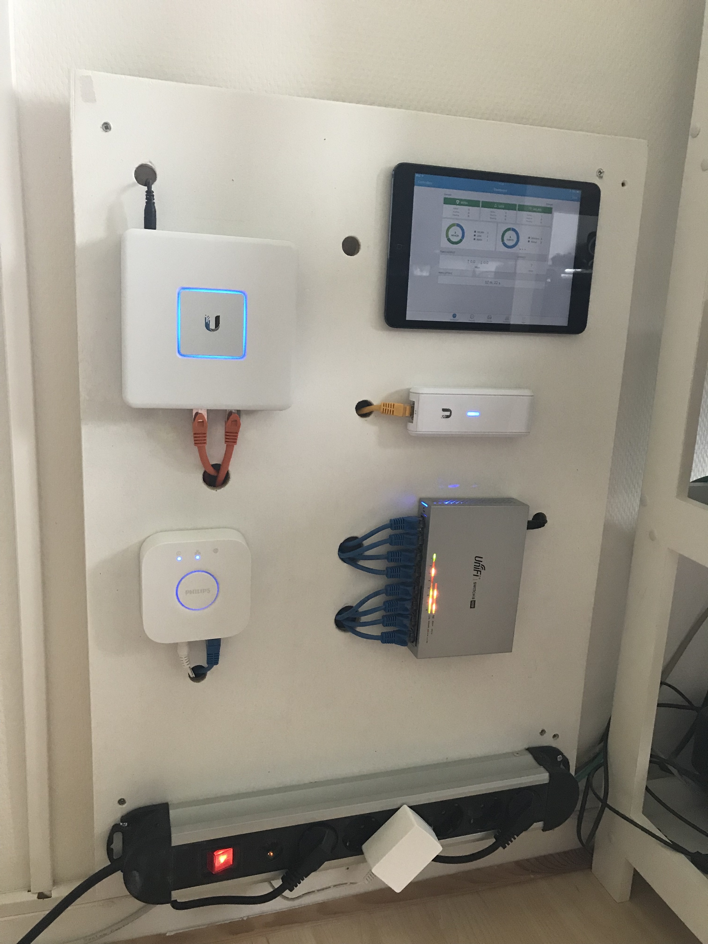

Sinds 1 juli zijn we verhuisd naar een nieuwbouw woning. Sindsdien ook bezig geweest met het netwerk aanleggen. Iedere keer alleen de kabels die nodig waren en los laten hangen in de meterkast en degene die ik direct nodig had even met een rj45 afgewerkt.
Een aantal weken geleden begonnen met het netjes maken hiervan.
Er moeten nog een paar dingen beter weggewerkt worden en de NAS moet nog een plankje krijgen, maar voor nu ben ik tevreden.
Om te patchen heb ik een 12 voudige Panduit Outlet box besteld. Alles in de kamers en de meterkast is afgepatcht met Panduit Cat6 keystones/ Outlets. En afgewerkt in het schakelmateriaal Jung AS500.
Cleurcodes:
Oranje: POE/ unifi AP pro's
Geel: NAS /DS214play
Blauw: Data
Rood: up-links
Zwart: vast aangesloten: Philips Hue, RasPi met domoticz, N300AP
Dan hangt er nog een Tado bridge los.
Afbeeldingslocatie: https://tweakers.net/ext/f/5LLx8OGlKVZD9e8q25Gz6bYv/thumb.jpg
Afbeeldingslocatie: https://tweakers.net/ext/f/F7fn2u5Ut6pBjgV0BLYxdtZi/thumb.jpg
Edit: kapstok foto's weggehaald aangezien dit teveel los maakte en offtopic is.
[ Voor 17% gewijzigd door smartie89 op 09-12-2018 21:54 ]

smartie89 schreef op zondag 9 december 2018 @ 17:44:
Daarnaast moesten we ook nog een kapstok kwijt, deze paste perfect in het nisje van de meterkast, dus zelf deze oplossing gemaakt. Als ik er echt in moet zijn kan ik 'm van de schommelhaken losmaken en weghalen.
Leg je dat dan ook aan de brandweer uit, als ze in een huis vol rook even je gas en elektra af willen sluiten?
  • unezra
  • Laatst online: 20-06 15:00
unezra
Ceci n'est pas un sous-titre.
Illusion schreef op zondag 9 december 2018 @ 17:51:
Is het ook niet zo dat de boel vrij toegankelijk moet zijn? Dus geen dingen voor de deur van de meterkast?
Hier ligt er ook genoeg zooi *in* de kast, het is een grote trapkast, maar gas en electra zijn wel vrij toegankelijk.

  • smartie89
  • Laatst online: 05-08 17:08
De mand eronder is makkelijk weg te schuiven en dan kan de deur gewoon open, touw is lang genoeg dat de kapstok mee kan bewegen met de deur. En anders is het zo doorgesneden.
Ik stoor me er in ieder geval niet aan en voor mezelf is het bereikbaar genoeg en dit is voor ons een goede oplossing.
Die gasten rukken binnen 1 sec dat rekje los.
  • dreamscape
  • Laatst online: 07:51
Of blussen er gewoon dwars doorheen. Met zo'n NAS die op de gasmeter balanceert, is het niet geheel ondenkbaar dat daar de fik zal zijn ;)

Jan-man schreef op zondag 9 december 2018 @ 18:37:
Als ze weten waar ze moeten zoeken wel ja. Veel meterkasten zitten ook gewoon op slot.
Maar als je er een complete kapstok voor hangt, dan is het niet meer evident dat daar een meterkast achter verstopt zit, en gaan ze mischien wel verder zoeken.
Onthoud dat die mannen het huis niet kennen, het zicht mogelijk beperkt is door rook, etc.

Illusion schreef op zondag 9 december 2018 @ 19:51:
Meterkast moet binnen 3 meter van je voordeur zitten. Slot is verplicht vanuit de wet. Daarintegen is er geen wet hoe je jouw kast vult. Alleen een wet die zegt gas moet daar electra daar enz.
Enige over de kast wat ze als regel ingesteld hebben dat er een max formaat is zodat je het bezemkast verhaal minder krijgt.

Ben(V) schreef op zondag 9 december 2018 @ 12:07:
Mooie foto's.
Ja, ik wilde de foto's jullie niet onthouden. Er zullen hier velen zijn die er tegenaan zijn gelopen. Nu krijgen we een kijkje in de spreekwoordelijke keuken.
Het zou kunnen inderdaad dat ze in 1996 al voorgevulde buizen hadden. Had zelf niet het idee dat ze dat al deden toendertijd. Maar gieten van dekvloer klinkt ook wel plausibel.

Ossi schreef op zondag 9 december 2018 @ 20:48:
Voorgevulde buizen zijn altijd flexibel, met ribbeltjes dus. Ook worden daar geen moffen in gebruikt om voor de hand liggende redenen. ;) Jij hebt geen voorgevulde buis dus.
Kan natuurlijk alsnog prima dat de buis gelegd is en de kabel getrokken is voordat de smeervloer gelegd is.
Ik weet niet helemaal zeker wat ik nou zie op die foto's. Is dat inderdaad een verschoven buis en kijken we nu tegen de rand daarvan? Of is de buis gewoon volgelopen met cement en is die halve maan vorm gemaakt door de kabel die er in zat? Ik denk dat laatste eerlijk gezegd.

Xander schreef op zondag 9 december 2018 @ 21:21:
Mooi speelgoed! Die gaat hier ook in het boodschappenmandje. :)
Kabels worden altijd getrokken voordat de dekvloer gestort wordt, dat is veel simpeler als er een probleem is met bijvoorbeeld een geknikte bocht.
Tijdens het storten schuift er dan een koppeling los en krijg je dit effect.
Leuk om zo te zien, maar helaas nooit meer op te lossen.

Deze week de eerste stappen gezet voor het beter wegwerken van de lan devices.
De unifi spullen staan op mijn hobby kamer en hier heb ik deze week een plank voor gefixt zodat alles tegen de muur aan zit.
Misschien niet het mooist maar ik ben tevreden :P nu rest nog wat kabels wegwerken/inkorten en wat gootjes maken.
Unifi USG
Unifi Switch
Unifi Cloudkey
Ipad Mini 2
Philips Hue bridge
Power unit
De Ipad 2 is gepromoveerd tot management ipad aangezien die laats vervangen is door een ipad 2018 :+
De kabels van de switch komen aan de achterkant samen en zitten per stuk in een RJ45 koppelstukje.
[Afbeelding: Set1]
[Afbeelding: Set2]
Naar aanleiding van deze post ook wat in elkaar gezet. Dank voor het idee!
Situatie voor:
Datapanel-0
Situatie na:
Datapanel-1
Datapanel-2
Op het panel zie je:
- Apple Airport Extreme
- 4G dongel (voor als de Livebox uitvalt)
- Philips Hue hub
- Synology RT1900AC
- Livebox 4
Daaronder hangt nog een APS UPS die alles van elektriciteit voorziet.
Ik heb wel scharnieren gebruikt omdat het wegwerken van de bedrading en stekkers aan de achterkant anders niet lekker werkt. Achter het panel zit een stekkerdoos waarop alles wordt aangesloten (vis de UPS).

Verwijderd schreef op maandag 10 december 2018 @ 10:14:
Situatie voor:
[Afbeelding: Datapanel-0]
Situatie na:
[Afbeelding: Datapanel-1]
[Afbeelding: Datapanel-2]
- Philips Hue hub
- Synology RT1900AC
- Livebox 4
Nice die van jou heeft scharnieren die van mij niet... maar dat is misschien wat voor versie 2.0 :D

unezra schreef op zondag 9 december 2018 @ 18:11:
Hier over gesproken hebbende dit is ook het punt waar ik mee zit.
Afgelopen jaar zoveel zooi in de meterkast bijgekomen dat het een pestbende is en zoals het er nu naar uitziet heb ik tussen kerst en oud en nieuw vrij en wil ik alles weer op orde maken.
Waar ik dus mee zit, de meterkast is vrij smal (ca. 65cm) en ondiep ca 30cm en ook niet erg hoog, de deur is ca 2m. oud huis ;)
Omdat ik alles niet aan de zijkanten van de groepenkast kwijt kan, ik wil er niets voor hebben, zat ik te denken om de router, Rpi, Kaku en eventueel de NAS aan de binnenkant van de deur te hangen. Alles kan dan netjes georganiseerd opgehangen worden en als de deur open is dan blijven de groepen en leidingen vrij toegankelijk voor onderhoud/calamiteiten :) Heel dom idee of....?
Nou heb ik nog veel meer kleine vragen rondom coax/UTP/netwerk aanleg/kabels/AOP/ect. geen idee of dat hier ook gesteld mag worden ?
Edit: Nog een drietal foto's van de bende :X
Afbeeldingslocatie: https://tweakers.net/ext/f/xWeR27zKljfREYdNGITqgYcZ/medium.jpg
Afbeeldingslocatie: https://tweakers.net/ext/f/K1cUcRMZcrIHAR0xYy6SWMAG/medium.jpg
Afbeeldingslocatie: https://tweakers.net/ext/f/h0St88Yl00NQMHckWl7ahtjp/medium.jpg
[ Voor 17% gewijzigd door sapphire op 10-12-2018 21:01 ]

Iemand ervaring met heeeele korte patchkabels?
Dit soort kabels dus: https://netwerkproducten....oper-zwart-p-4349200.html
Ik heb al een paar mailtjes uitgestuurd maar geen reactie op ontvangen... Maar is die lengte van 15cm inclusief of exclusief stekkers? Dat maakt nogal uit op zulke korte kabeltjes :)

Ossi schreef op dinsdag 11 december 2018 @ 10:44:
Ik had een aantal 6" patchkabels gekocht in de hoop er mee weg te kunnen komen. Waren net te kort. Ga er van uit dat je ze alleen kan gebruiken als je switch en patch paneel direct boven elkaar hangen.

  • Oystein
  • Laatst online: 24-10 18:20
Deze grijze en blauwe zijn o.a. 10 cm ... maar dat moet dan wel incl. de stekker zijn ... ;)
De gele en oranje zijn 15 cm om een vergelijk te hebben.
Nu zitten ze al maximaal "scheef" zonder dat er veel kracht op komt te staan.
Afbeeldingslocatie: https://myalbum.com/photo/BW67bIVSYvIY/1k0.jpg
8x JA Solar 410 Wp + SMA TriPower 4.0 @ 38° incl. 210° azim. / domotica Siemens Logo / audio Linux server with Lyngdorf RoomPerfect 2.1 speakers / business level LAN network / OpenMediaVault NAS on x86

MewBie schreef op dinsdag 11 december 2018 @ 10:57:
En waren ze ook daadwerkelijk 15cm? Van stekkereinde tot en met stekkereinde? Of is het kabeltje tussen de stekkers in 15cm?
Oystein schreef op dinsdag 11 december 2018 @ 11:04:
Bij jou was de lengte dus inclusief de stekkers begrijp ik?

Ossi schreef op dinsdag 11 december 2018 @ 11:19:
Ik dacht dat het van stekkereinde tot stekkereinde is... zal het vanavond even opmeten. Ze zijn in ieder geval van fs.com.

  • Oystein
Ik heb ze niet met een liniaal gemeten maar kan niet anders.
De grijze krijg ik niet in de bovenste rij van de switch en dan heb je het over ca. 5 cm vanaf de patch strip.
Het ziet er netjes uit, daar valt echt niks over te zeggen. Wel wordt ik altijd een beetje onrustig van platte kabels. Heel de twist e.d. is er uit. Nu zal dit bij deze korte lengtes wel loslopen, maar toch.

Bedoel je visueel of kwaliteit van signaal overdracht ?
De kabels zijn gespecificeerd als Cat.6 STP en de ader-paren zijn gewikkeld in folie (PiMF) dus het zal inderdaad wel los lopen :)
http://justslim.eu/index.php/slim/slimstp

josvane schreef op dinsdag 11 december 2018 @ 12:56:
Het zjn 4 aders. De paren daarvan zijn wel getwist.

MewBie schreef op dinsdag 11 december 2018 @ 11:24:
@Ossi Heb er een aantal gemeten en ze zijn 15,5 a 16cm van uiteinde van de stekker naar uiteinde van de stekker.

Hoe grote loze leidingen? Ik ben hier zelf mee op me bek gegaan. Was een 16mm buis en passen geen 2 cat6a kabels in helaas.
  • Out.of.Control
  • Laatst online: 21:16
Gelukkig zijn alle loze leidingen 19 mm.
  • Ankh
  • Registratie: Mei 2001
  • Laatst online: 22:39
Ankh
.Howdy
(jarig!)
Out.of.Control schreef op zaterdag 22 december 2018 @ 22:43:
Weet je het zeker? Wij hebben overal 19mm leidingen laten meenemen. Helaas was het lui (of asociaal) elektrotechnisch bedrijf en hebben ze te pas en te onpas 16mm flex gebruikt... Maar dan wel het uit einde 19mm plaatsen, zodat het lijkt alsof.
  • Out.of.Control
De stukken die ik gezien heb zijn 19mm, maar wat er in de niet zichtbaar delen zit is afwachten. Hoop dat het goed zit en dat ga ik ook wel van uit.
