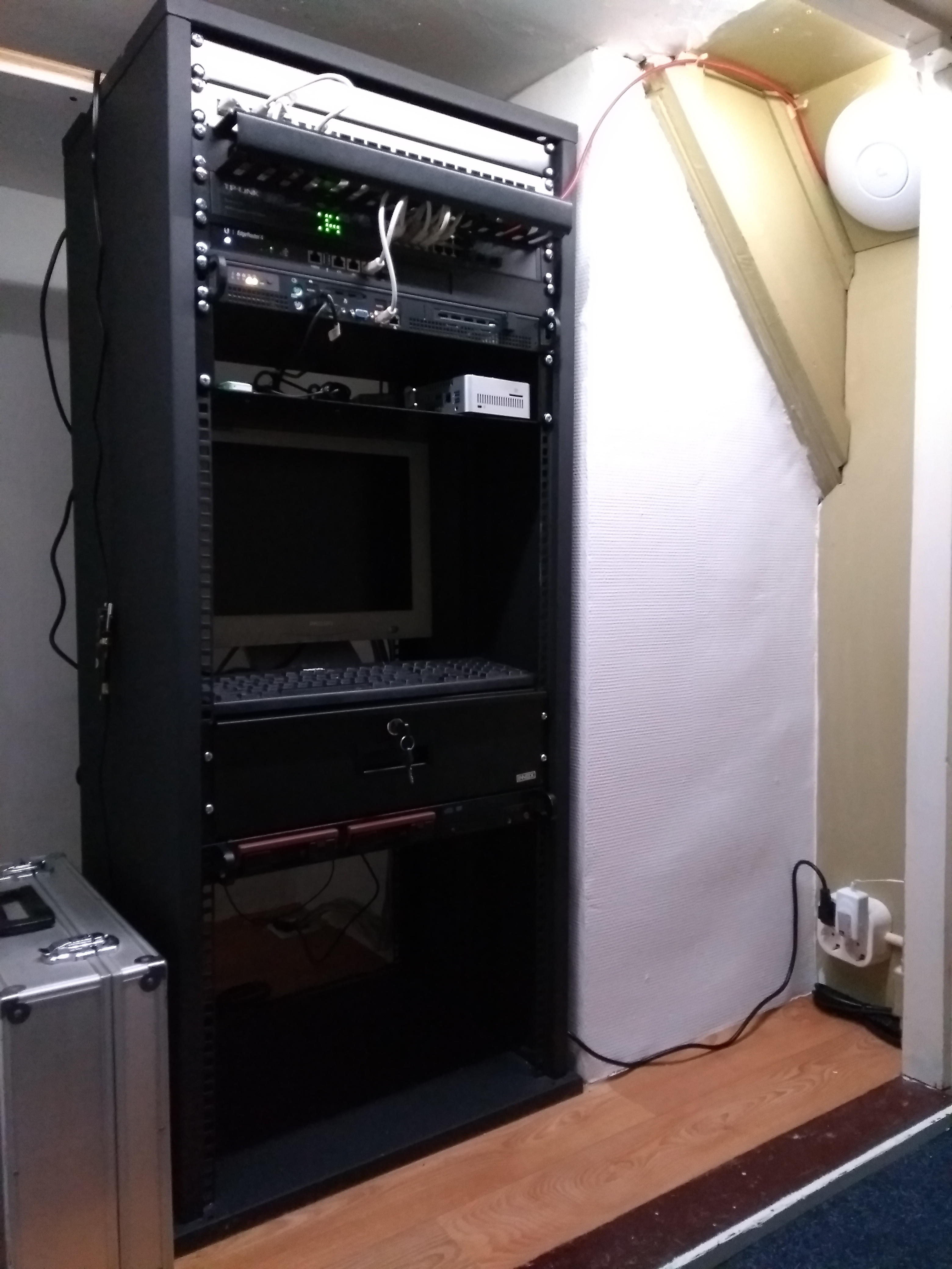

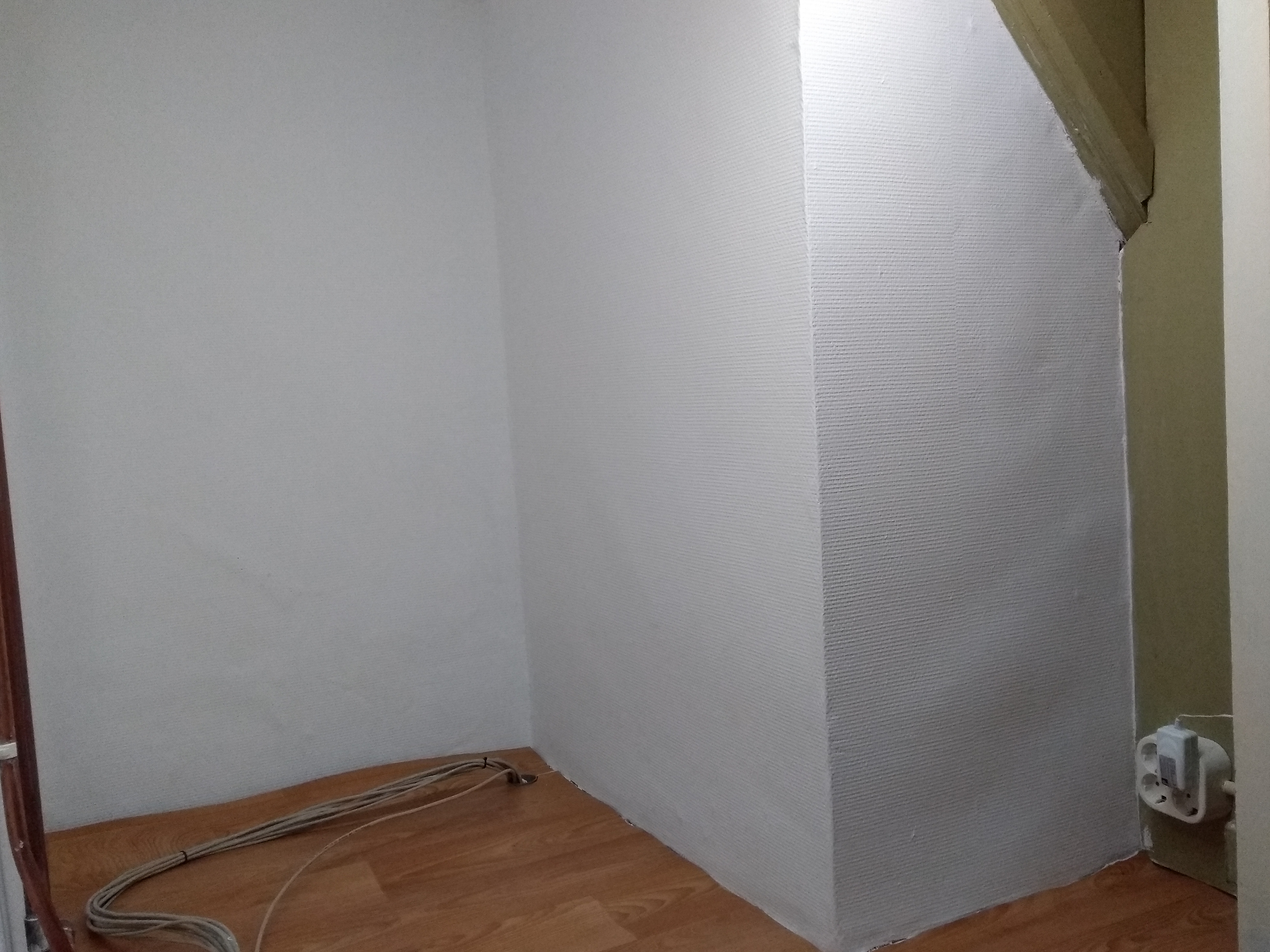

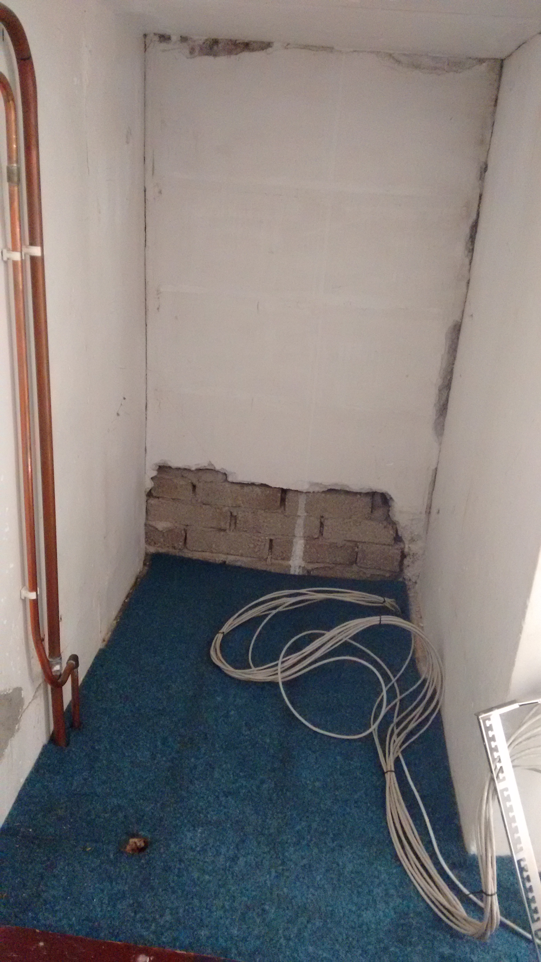

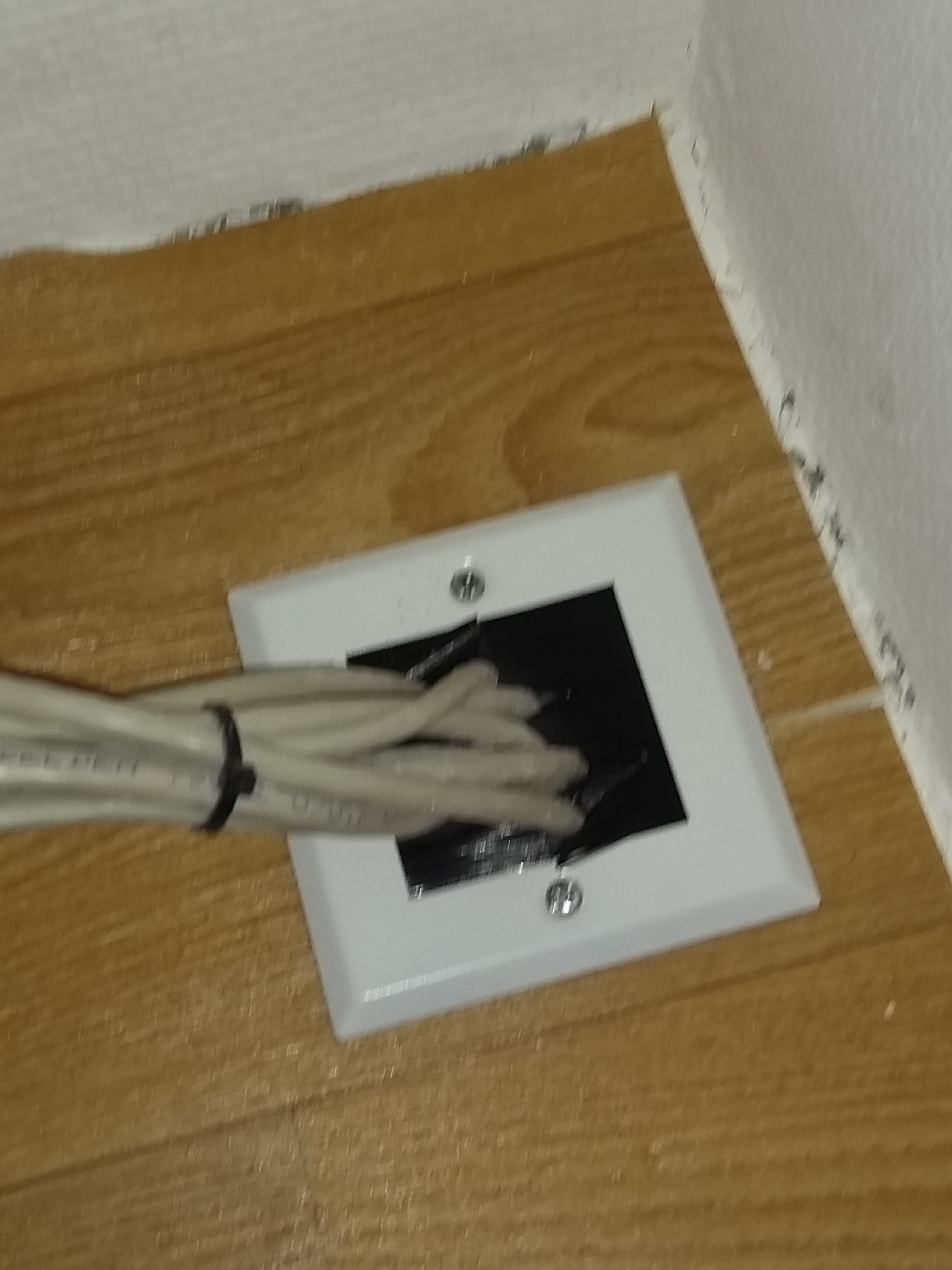

jurri@n schreef op zaterdag 10 november 2018 @ 15:26:
Oke, hoogste tijd om zelf een keer wat bij te dragen aan dit topic. Bijna een jaar geleden ben ik verhuist en de nieuwe woning had een bijzondere eigenschap: de trap van begane grond naar eerste verdieping en de trap van eerste verdieping naar tweede verdieping zitten niet boven elkaar. Daardoor Heb ik op de eerste verdieping een kast onder de trap (ca. 1,20 meter breed, 1,40 meter hoog) zoals je dat normaal vaak op de begane grond ziet. De vorige bewoners gebruikten het als schoenenkast.Nog een voordeel was dat deze kast precies op een centrale plek zat waar leidingen voor telefoon onder de houten vloer bij elkaar kwamen.
Alle telefoonkabels, incl. die richting het ISRA-punt heb ik vervangen door UTP Cat. 6 en voorzien van wall-outlets in dezelfde stijl als de stopcontacten/schakelaars/enz. [Afbeelding]
Na alle planken e.d. uit de kast gesloopt te hebben en alle UTP-kabels getrokken te hebben was dit het begin: [Afbeelding]
Na de achterwand glad gestuct te hebben, een stukje behang, wat witsel en een restant vloerzeil begint het ergens op te lijken:
De opening waardoor de kabels door de houten vloer komen netjes voorzien van een plaatje met een borstel, zoals je dat ook vaak bij brievenbussen ziet. Dit ziet er niet alleen netter uit, maar voorkomt ook dat als je iets laat vallen (bv. schroefje) dit door het gat in de vloer verdwijnt [Afbeelding]
En dan eindelijk het echte werk! Door de beperkte hoogte van 1,40 meter kan ik geen full rack kwijt. Racks met afwijkende hoogtes zijn vreemd genoeg veel duurder dan een full rack. Daarnaast zijn deurtjes aan de voor- en achterkant alleen maar onhandig. Ik heb er daarom voor gekozen om een voor een audio-rack te gaan, aangezien ik toch geen apparatuur heb die een volledige diepte vereisen. Dat levert het volgende eindresultaat op:
Van boven naar beneden:
  • Blindplate. Aan de achterkant zit hier een APC AP7920
  • Patchpanel met keystones
  • kabel-geleider met afdekplaat
  • Gigabit switch
  • Edgerouter
  • Server (met aansluitingen aan de voorkant)
  • 2U legbak voor bv. USB-hub en NUC
  • Ruimte voor beeldscherm en toetsenbord
  • Rackmountable lade, voor het opbergen van kooimoeren, patchkabels, enz.
  • Oude server, op dit moment zonder functie
Rechtsboven: Ubiquity accesspoint
Achterzijde: APC AP7920 en kabelgeleiders (elektra ene kant, netwerk andere kant)
Naast het rack blijft nog een kleine ruimte over waar precies mijn gereedschapskoffer in past :)
Wensenlijst / to do:
  • Nieuwe accu voor UPS en deze er tussen plaatsen
  • Rackmountable KVM-switch
Mooie techniekruimte zo centraal in je huis. Netjes! :)

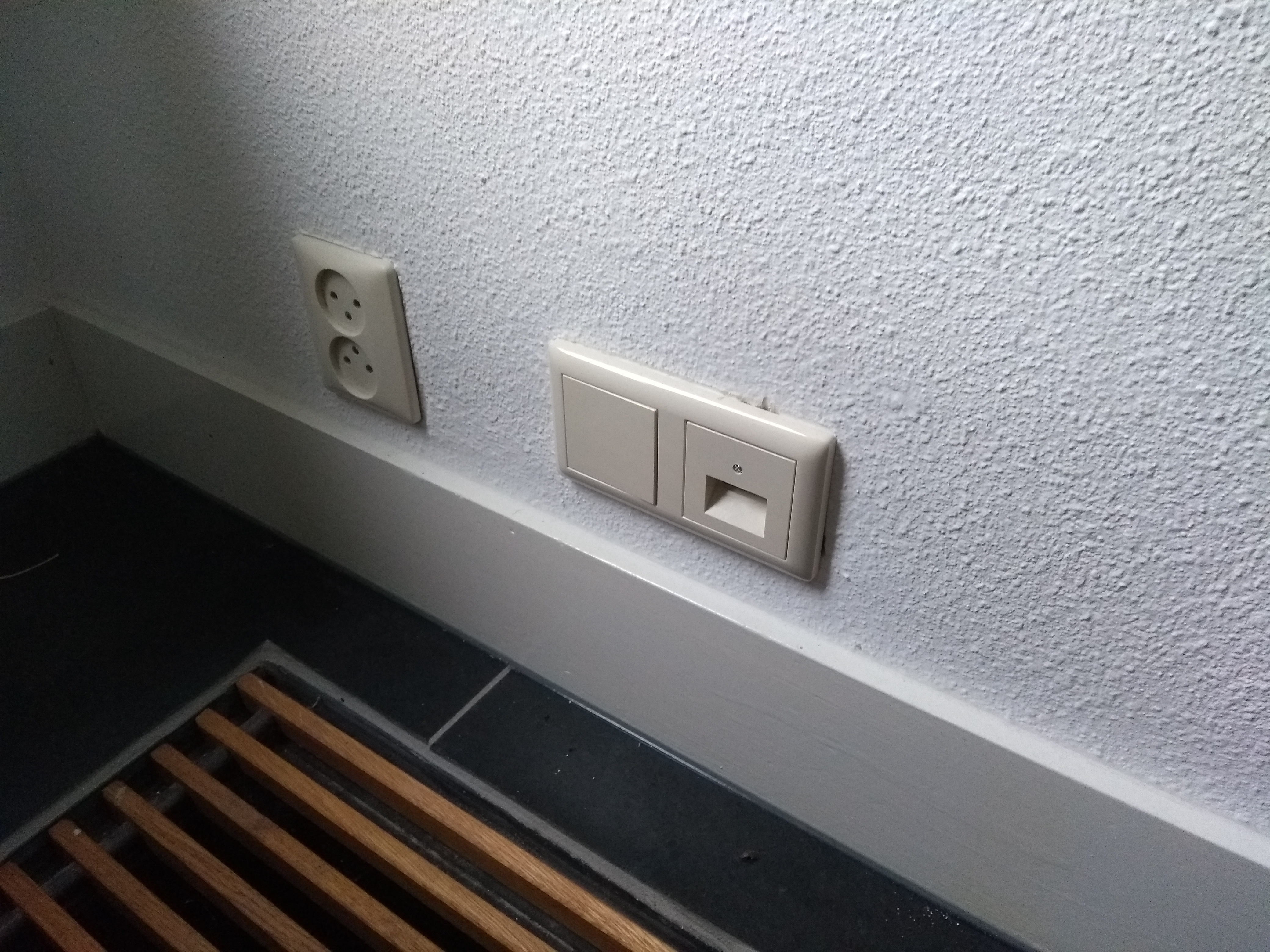

  • Freakster86
Iemand misschien tips voor het mooi wegwerken van kabels achter plinten?
Loze leidingen zijn er helaas niet. Doel is om op de plinten enkele aansluitpunten (utp/coax) te maken. Attema heeft wel een mooi systeem, maar dat is geheel van plastic en oogt niet echt mooi. Voor de rest vind ik enkel generieke kabelgoot+houtenplint. Dat is in principe prima, maar dan loop ik tegen twee dingen aan.
1. Hoe ga je daarmee een bocht van 90 graden maken zonder knikkende/gebroken kabels
2. Hoe maak je daar mooie aansluitpunten mee? Ik dacht zelf bovenop de plint een opzetrand te plaatsen en dan een gat maken in de plint om de kabel(s) erdoorheen te kunnen trekken.

Freakster86 schreef op dinsdag 13 november 2018 @ 15:12:
Met een vlakke plint heb je in rechte en scherpe hoeken inderdaad een krappe buigradius. Dan kom je er denk ik niet omheen om een aanzienlijk dikkere plint te nemen.
Ik vind deze plinten wel ok. Je hebt in een aantal kleuren. Net wat luxer dan Attema spul.

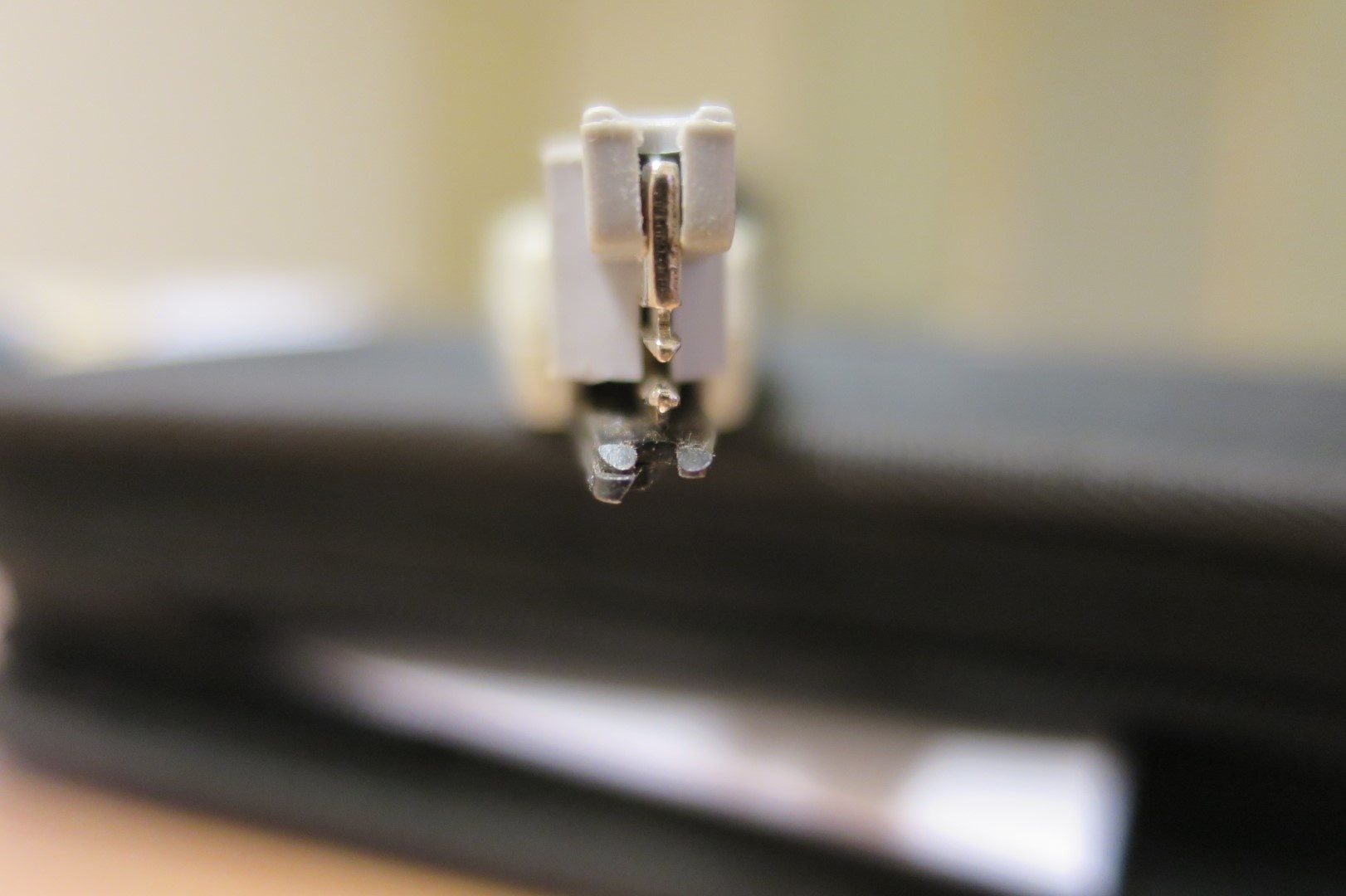

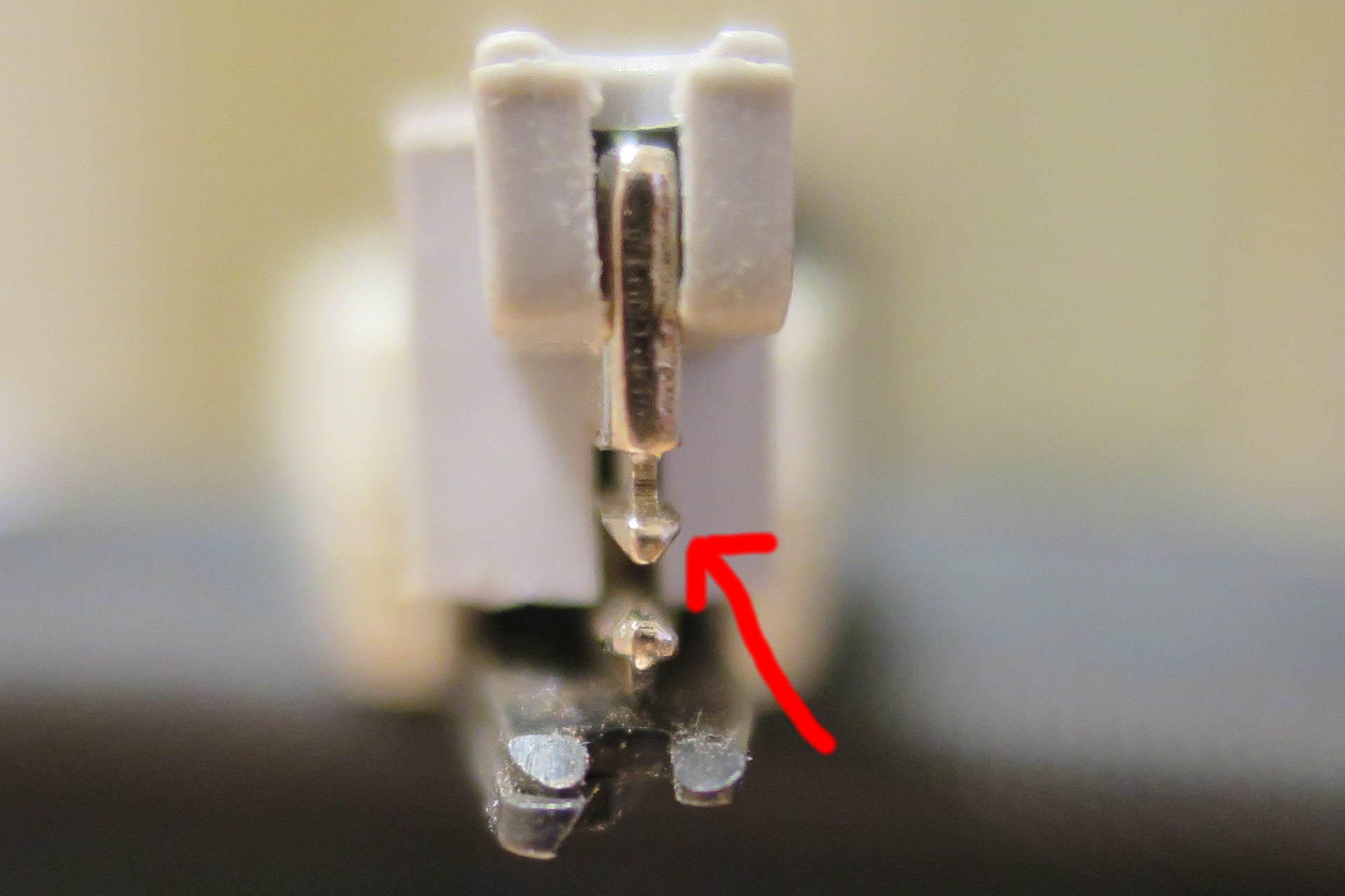

  • nokiaan958GB

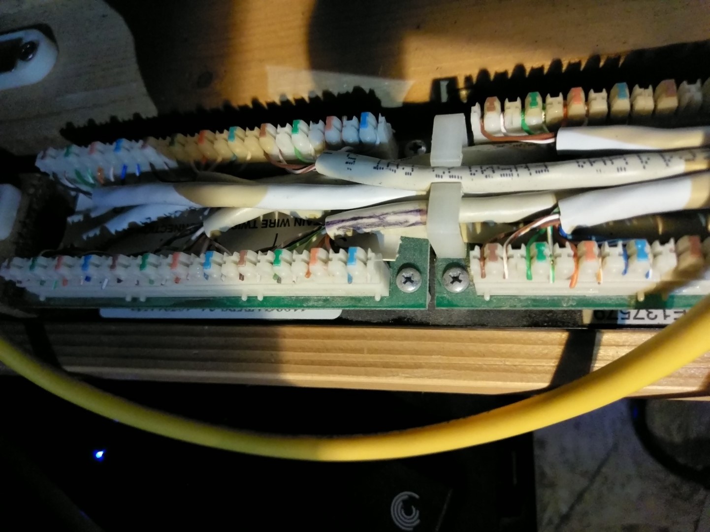

Xander schreef op zondag 11 november 2018 @ 11:43:
LSA is LSA zoals al gezegd, maar niet alle patchstroken zijn LSA. Je hebt ook nog type 66 / type 110 stroken bijvoorbeeld. Daar heb je andere punchtools voor nodig.
Ik heb zelf 2 verschillende tools, een Krone LSA-PLUS punchtool voor LSA en een Radiall R280MOD404 voor type 110. Beide regelmatig nodig gehad en ze zijn niet uitwisselbaar. ;)
Heb je een goede detailfoto van de achterkant van jouw patchstrook?
Hierbij de detailfoto.
Ik hoop dat je er kaas van kunt maken
closeup
  • Xander
  • Laatst online: 23:30
Xander
@nokiaan958GB Dat is Type 110 volgens mij. Krone LSA heeft volgens mij altijd diagonale mesjes.
[ Voor 8% gewijzigd door Xander op 13-11-2018 20:21 ]
  • nokiaan958GB
Xander schreef op dinsdag 13 november 2018 @ 20:21:
Dankje!
Ik heb deze is die hiervoor geschikt?
Kijk ook eens bij https://www.plintenfabriek.nl/. Hier wil ik mijn plinten halen. Ik heb mijn plinten niet uitgekozen om er kabels achter te doen (heb voldoende loze leidingen laten leggen in nieuwbouw), maar deze tekst staat er wel:
Alle plinten vanaf 12 mm dikte hebben een kabelgoot. Deze is groot genoeg om twee tot drie kabels in weg te werken. Heb je meer ruimte nodig, dan kun je overzetplinten bestellen. Bij overzetplinten geef je zelf de gewenste uitsparing aan.
Ik zou daarbij aan de bovenkant denk ik zo'n klein mogelijke opening maken voor de kabel, met direct daarboven een opbouwdoos. Achter mijn tv waarschijnlijk niets, en de kabel zo de tv in.
En ja, 90 graden hoeken zijn een probleem, ongeacht welke plint je neemt. Alleen zo'n gigantische goot kan je daarbij helpen. Het scheelt iets dat je de kabel 1 keer legt, en daarna nooit meer beweegt.
  • Xander
Xander
nokiaan958GB schreef op dinsdag 13 november 2018 @ 21:40:
Dankje!
Volgens mij dus niet. Je hebt een type 110 dogger nodig. Zonder draad ingelegd moet je een dogger soepel in de opening kunnen schuiven, lukt dat?
Het verrast me even dat ik geen duidelijke plaatjes van de verschillen tegen kom. In dit filmpje komen ze wel allebei voorbij. Heb alleen even geen tijd om zelf het filmpje te bekijken dus geen idee hoe nuttig het verder is. :P
  • nokiaan958GB
Hij schuift er inderdaad niet makkelijk in maar dat geldt ook voor mijn keystones.Misschien is het gewoon te dik.
Deze lijkt verdacht veel op die van mij al staat er geen Logilink op. Deze verkopen ze dus als een 110.
Nu kunnen ze natuurlijk het uiterlijk wel allemaal hetzelfde hebben.
Welke uit dit lijstje zou ik volgens jou dan nodig hebben?

  • Xander
Xander
nokiaan958GB schreef op dinsdag 13 november 2018 @ 22:10:
Ik zou het werkelijk waar ook niet meer weten. Ik dacht dat LSA(+) en 110 verschillende standaarden waren met verschillende stukken gereedschap. Maar op jouw link verkopen ze tools die beiden kunnen? :? Zelfs de merknaam "Krone" en 110 in dezelfde productbeschrijving...
Zoals ik al zei, ik heb 2 verschillende doggers. Zie ik schuine mesjes, dan pak ik mijn Krone LSA-PLUS tool. Zie ik rechte mesjes zoals op jouw foto, dan pak ik mijn Radiall R280MOD404 tool. Die zijn meestal niet uitwisselbaar (de verkeerde past gewoon niet lekker).
Kun je zonder draad jouw tool zo in de patchstrook schuiven zonder kracht te zetten? Zie ook dat filmpje, de juiste tool zakt gewoon vanzelf op zijn plek. Als het kracht kost heb je naar mijn idee de verkeerde.
Had ff een stukje uit jouw reply gemist... Gaat niet makkelijk dus. Slecht teken wat mij betreft.
  • Gigabit switch
  • Edgerouter

Tof!
Welk type server/behuizing heb je gebruikt?
Ben zelf ook op zoek naar ondiepe rackmount server i.p.v. eentje die op de legplank staat.
  • M.Cremaster
  • Laatst online: 31-01 17:46
Wafeltje schreef op dinsdag 13 november 2018 @ 21:42:
Zijn er wellicht kunststof hoekjes op de markt? Waar je van twee kanten een LAN kabel in kunt prikken waardoor je de kabel zelf niet hoeft te buigen in 90 graden hoek?
  • jurri@n
  • Laatst online: 03-11 06:21
Sethro schreef op woensdag 14 november 2018 @ 06:23:
Tof!
Ik heb een chassis van Supermicro gebruikt. Als ik op de website kijk denk ik dat het de SC503L-200B was. Er is ook een variant met alle aansluitingen gewoon aan de achterkant, nl. SC503L-200B
De diepte van het ding is 249 mm, excl. power-connector. Om daar ruimte op te besparen heb ik in m'n vorige huis (met een ondiepe locatie voor deze server en een switch) een haakse connector hiervoor gebruikt.

  • Sethro
  • Registratie: Maart 2017
  • Laatst online: 10-04-2025
jurri@n schreef op woensdag 14 november 2018 @ 08:10:
Wat voor mobo/cpu heb je daarin?
  • jurri@n
Sethro schreef op woensdag 14 november 2018 @ 08:15:
Een bordje van Supermicro met een Atom-processor. Het bordje dat ik heb is echter al zo'n 9 jaar oud, maar volgens mij passen de nieuwe bordjes met Atom-processor er ook prima in (supermicro heeft volgens mij een overzicht welk van hun bordjes in de chassis passen). Atom klinkt vaak niet snel, maar op een andere machine met modernere Atom-processor draai ik meerdere gevirtualiseerde machines zonder problemen. In ieder geval snel genoeg voor het standaard home-server werk (fileserver, backups maken, enz.).

  • nokiaan958GB
Beste mensen,
Ik heb ik even een foto gemaak van het bekje.
Er zit een behoorlijke verdikking in gedeelte wat de draai naar beneden moet duwen. Hebben jullie dat ook?
Afbeeldingslocatie: https://tweakers.net/ext/f/non6sOUI6QpAgk7y6WZE5aXH/thumb.jpg
ingezoomd
  • Racer89
nokiaan958GB schreef op woensdag 14 november 2018 @ 22:53:
Beste mensen,
[Afbeelding: ingezoomd]
Dat moet zo, dit zorgt er voor dat jij de tang goed op de strook moet zetten. Zodat hij niet scheef er op geduwd kan worden.

NAS - H110 moederbord + Celeron G3900 processor + dual LAN en de het OS wordt XPenoligy
Alles uitmeten:
Spuitwerk:
Gemonteerd in de meterkast:
Oh ja ... de extra ruimte onderin is voor een Eaton Ellipse PRO 650 UPS
De Netgear NAS mag nog even blijven ...
Totaalplaatje:
Voor de kerst heb ik alles compleet en operationeel ... dan zal ik wel een update geven.

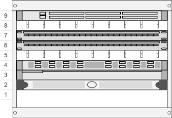

Even jullie mening gevraagd. Zou dit een goede rack layout kunnen zijn? Hebben jullie opmerkingen?
Rack layout
  1. Leeg
  2. NAS
  3. Router
  4. POE switch
  5. Kabelhouder
  6. Patch paneel
  7. Patch paneel
  8. Kabelhouder
  9. Switch
  • Oystein
  • Laatst online: 24-10 18:20
Ik neem aan dat de externe kabels alleen maar tussen de patch panelen en de switch zitten ?
Waarom dan niet de switch tussen beide patch panelen in en lekker korte patch kabels gebruiken van 10 of 15 cm ?
Dan heb je ook de kabelhouders niet meer nodig.
Ik had ook een dergelijk layout gemaakt door de echte plaatjes van internet bij elkaar te plakken en dan krijg je dit: (zie ook mijn reactie in dit topic van zaterdag voor hoe het er echt uit ziet)
Afbeeldingslocatie: https://myalbum.com/photo/m8LKwD72O8qi/1k0.jpg
Aanvulling:
Ik realiseerde later pas dat je 2 switchen gebruikt ... maar dan nog kun je een switch direct boven/onder je patch strip kwijt .. zo ga ik het doen ... als het goed ik krijg ik vandaag de rest binnen incl. de korte patch kabels en kan ik kijken of het allemaal zo uitkomt als ik in gedachten had ... wordt vervolgd ;-)
[ Voor 24% gewijzigd door Oystein op 29-11-2018 16:06 ]

Hipska schreef op donderdag 29 november 2018 @ 13:59:
[Afbeelding: Rack layout]
  1. Leeg
  2. NAS
  3. Router
  4. POE switch
  5. Kabelhouder
  6. Patch paneel
  7. Patch paneel
  8. Kabelhouder
  9. Switch
Wat is de situatie en waarom heb je een PoE switch boven en helemaal onderin nog een keer een reguliere switch? Je NAS en je router lijken me ook gek bij elkaar zitten.

Vandaag weer wat delen binnen waarmee ik het 19 inch rack compleet kan maken.
De Keystone strip heeft een knop, LED's, 2x USB, HDMI en dual LAN voor de NAS PC en verder LAN poorten voor de rest van het netwerk.
Door met verschillende kleuren te werken voor de patch kabels is het meteen duidelijk wat waarvoor is.
Blauw - Router / WAN
Rood - NAS PC
Oranje - Access Point
Geel - Domotica (Siemens Logo PLC's)
Grijs - Standaard LAN poorten van de inbouwdozen
Afbeeldingslocatie: https://myalbum.com/photo/NYdNtVGwFak7/1k0.jpg
Afbeeldingslocatie: https://myalbum.com/photo/14rmLZbvz2J8/1k0.jpg
Afbeeldingslocatie: https://myalbum.com/photo/WuJjTztKlN84/1k0.jpg
Afbeeldingslocatie: https://myalbum.com/photo/50nKAdpYxnkA/1k0.jpg
Afbeeldingslocatie: https://myalbum.com/photo/x2nb18ZqzNDl/1k0.jpg
Het is verder nog niet aangesloten maar kan nu wel zien of de patch kabels de goede lengte hebben.
Om alle poorten tussen de switch en de Keystones te bereiken moet ik er nog een paar langere grijze en gele bij kopen.
Nu zijn de grijze 10 cm, oranje en geel 15 cm en rood 25 cm.
Verder ga ik nog de netsnoeren inkorten en voorzien van haakse IEC C13 connectoren wegens de beperkte inbouwdiepte.
De Eaton UPS kan ook al niet verder in het rack en zal straks nog ca. 2-3 cm verder naar buiten komen met de stekkers achterin.
  1. Leeg
  2. NAS
  3. Router
  4. POE switch
  5. Kabelhouder
  6. Patch paneel
  7. Patch paneel
  8. Kabelhouder
  9. Switch
Waarom niet 1 grote switch ? Die plaats je tussen de 2 patchpanels heb je ook geen kabelhouders nodig.
  • Hipska
  • Laatst online: 29-10 14:33
Om de kosten te drukken heb ik bedacht dat het misschien interessant kon zijn om een PoE switch met weinig poorten te hebben en dan een andere met heel veel poorten.
Blijkbaar geen goed idee.
Goede tip wel ivm korte patch kabels.
  • CurlyMo
  • Laatst online: 23:37
Ik werk met poe injectors, zoveel poe apparatuur heb ik toch niet. Minder netjes maar wel zuinigst en goedkoopst.

Oystein schreef op donderdag 29 november 2018 @ 20:01:
Rood - NAS PC
Wat ik altijd jammer vind is dat de kabels een slag gedraaid moeten worden (zie de blauwe, gele en rode kabeltjes) Kan je die keystones in de patchstrip niet omdraaien en het blauwe kabeltje naar een poort in de onderste rij van de switch verplaatsen?

CurlyMo schreef op vrijdag 30 november 2018 @ 09:33:
Waarom zouden losse powermodules zuiniger zijn dan alles in 1 apparaat? Ik bedoel dan niet een 48-poorts upoe switch. Poorten die niet worden gebruikt uitschakelen, mits managed switch.

ST10©DE schreef op vrijdag 30 november 2018 @ 09:46:
Ik was er ook niet helemaal tevreden over maar dit was alleen nog om te kijken of het allemaal paste. Verder is er toch nog niks aangesloten achter de Keystones dus kan alles nog veranderen en dus ook omdraaien :-)

PcDealer schreef op vrijdag 30 november 2018 @ 09:59:
Bij injectors werk je met 'domme' poorten en precies passende adapters. Dus de minste logica en verliezen. Maar het is ook maar een gedachtegang en geen harde wetenschap. Sowieso is een managed switch die zowel POE(+) als passive POE doet duur.
  • Wafeltje
  • Laatst online: 31-10 14:25
CurlyMo schreef op vrijdag 30 november 2018 @ 11:42:
Passive PoE wil je ook helemaal niet, veel te risicovol. En wat is duur? Als je toch al een managed switch moet hebben ivm IPTV, valt de meerprijs voor PoE+ opeens reuze mee (naar mijn mening).
En voor 1 AP zou ik een losse adapter nog wel overwegen, maar als je er meerdere hebt, of andere PoE devices zoals cameras, is het een heel ander verhaal. Elke injector heeft een eigen stopcontact nodig, en een extra netwerkkabel. Deze voorzieningen kosten ook geld.
  • RobertMe
RobertMe
Heb je door het gebruik van allemaal losse injectors/adapters niet juist het probleem dat je een X aantal keer de 230V naar 48V conversie doet, wat elke keer verlies geeft. Met één PoE switch heb je ook maar één keer dat verlies.
  • dreamscape
  • Laatst online: 10:17
Wafeltje schreef op vrijdag 30 november 2018 @ 12:50:
Ik heb 2 PoE devices: mijn Ubiquiti routertje en mijn accesspoint. Maar die draaien samen op dezelfde injector. De losse netvoeding van de router zit nog gewoon in de doos.
Maar als er in de toekomst meer PoE-apparaten bij komen, dan pas ik dat inderdaad wel aan.
