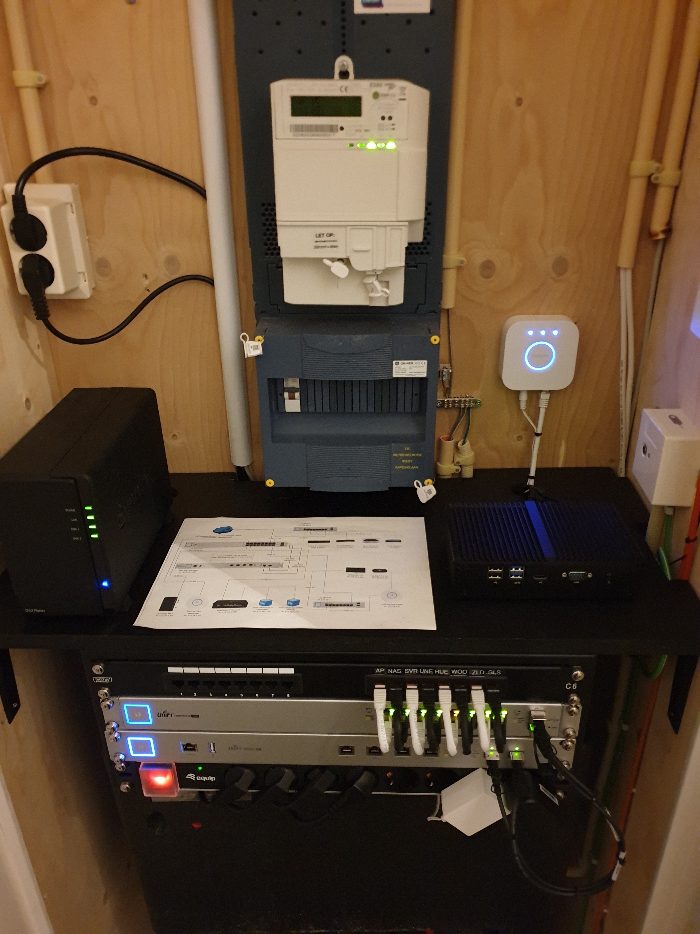

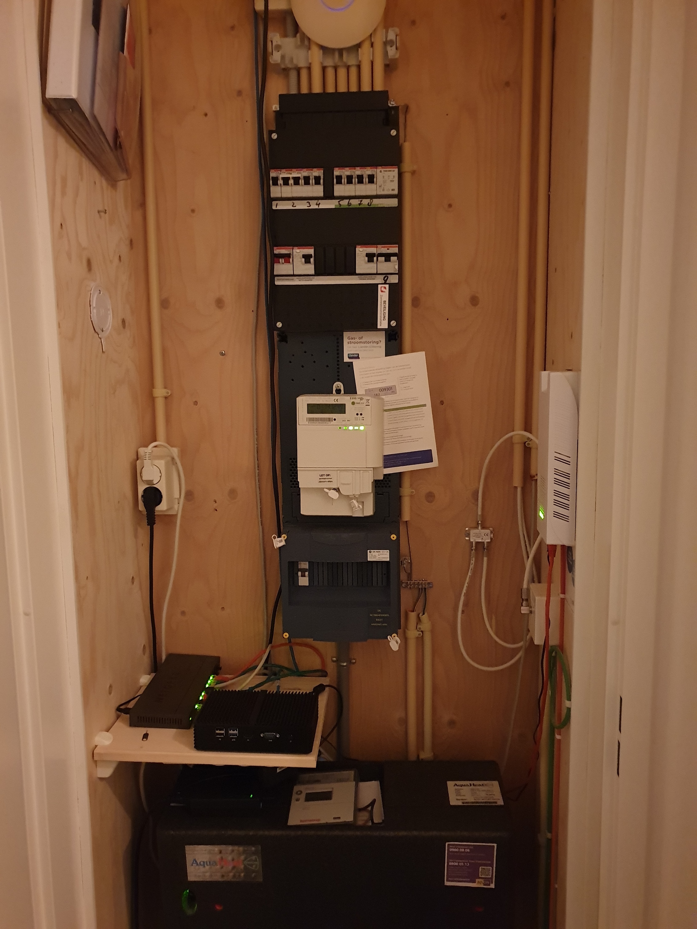

Hier dan ook maar even een foto van mijn meterkast.
Afbeeldingslocatie: https://www.mupload.nl/img/l1btj7m903gkn.jpg
Niet heel veel bijzonders.
2x een raspberry pi met wat domotica software erop.
1x een tado welke nog opgehangen moet worden
1x een Ziggo modem.
Om 1 of andere reden worden mijn foto's altijd een kwart gedraaid . Iemand enig idee hoe dat kan? Ligt dat aan de upload site van foto's ? (Mupload)

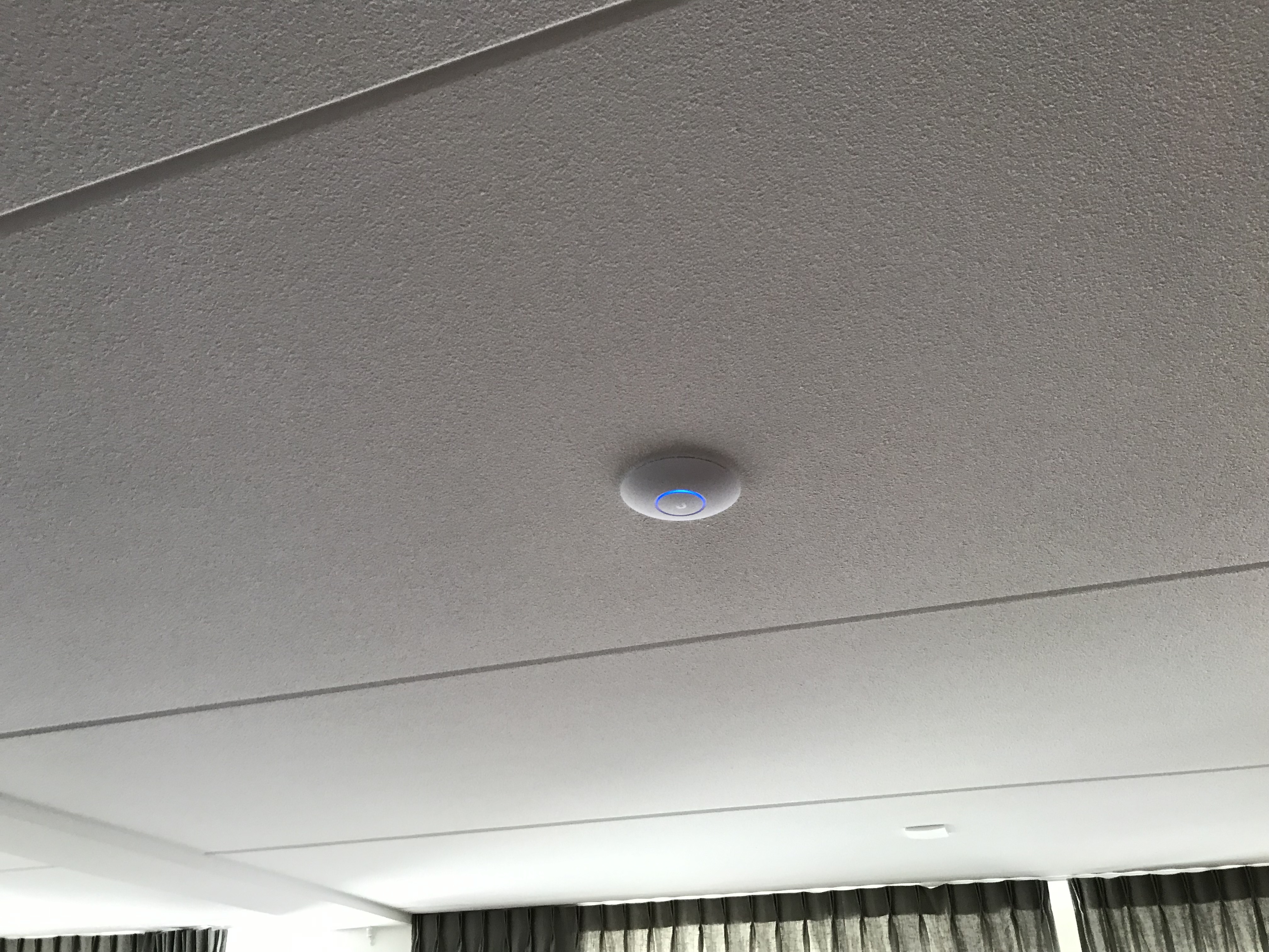

Ubiquiti Ap plafond
  • nero355
  • Laatst online: 21-10 18:32
nero355
ph34r my [WCG] Cows :P
rinkel schreef op maandag 24 december 2018 @ 11:14:
Geen plek voor een doosje. Ik ga ook niet in beton hakken daar.
[Afbeelding: Ubiquiti Ap plafond]
Lucky you! Als ik dat doe dan zit ik zonder verlichting in de kamer! :+

Druk bezig om mijn meterkast er netter uit te laten zien qua netwerk.
Nu loop ik tegen een aantal vragen aan en hopelijk kunnen jullie me helpen om me verder te brengen in het verzamelen van de juiste apparatuur. Mijn situatie
* Modem met 4 lanpoorten. Experia V9
* Wil direct m’n 4 tv’s aansluiten (IPTV) (voorrang)
* In huis totaal 16 netwerk wcd’s
* Toekomst 4 camera’s aansluiten via poe
* Cat6 kabels gebruikt
* in mk NAS, hue, raspberry
Is het handig om nu 1 manager switch te nemen om tv’s (24 poorten) altijd voorrang te geven en dan alle huidige kabels via 1 patchpanel aan te sluiten? Vervolgens aparte poe switch (4+ poorten) en aparte patchpanel voor camera’s?
Of
1 switch met patchpanel voor tv’s (4 poorten)
1 switch met patchpanel voor netwerk (24 poorten)
1 poe switch met patchpanel voor camera’s (4+ poorten)
Ik ga er vanuit dat je op 1 patchpanel niet 2 switchen kan hangen waarvan 1 poe is en de ander niet. Heb er niets over kunnen vinden op internet.
Waarom deze vraag? Buiten een goede kijk van kenners ook het kostenaspect; een managed switch kost behoorlijk (1,5 keer) meer maar vooral zal ik er weinig mee doen buiten een eventuele eerste instelling tbv bovenstaande. Verder dus ook niet echt bekend in hoe makkelijk een managed switch is in te stellen/bijgehouden moet worden.
Ook de keuze voor de patchkast hangt natuurlijk af van jullie goede input _/-\o_

A4-tje schreef op vrijdag 28 december 2018 @ 17:02:
Waarom losse switches? Een tweedehands Cisco 48-poorts Gb full PoE budget kost maximaal EUR 150,00. Poorten kunnen uitgeschakeld worden. PoE wordt per poort automatisch toegepast. Zo'n switch geeft wel een 750 W voeding en blaast hard. Ik weet niet wat het verbruik zal zijn. De fans kunnen wel vervangen worden of losgekoppeld. Vlans in te stellen en lichte routering (IP Base).
Ik vraag me af of losse switches wel zo kosten-/beheer efficiënt is. Echter, voorgenoemde switch past waarschijnlijk niet horizontaal in de meterkast en kleine losse switches wellicht wel.
Edit: niet van toepassing als je het hebt over een patchkast. Daar heb trouwens zelf een topic over (met wieltjes) lopen.
Wat bedoel je met patchpanels? Normaliter slechts een punt om kabels zonder stekker op aan te lasten sluiten aan de ene kant en utp met keystones aan de andere kant. Als het gaat om PoE toevoegen aan de kabels, dan heet dat midspan.
[ Voor 32% gewijzigd door PcDealer op 28-12-2018 17:32 ]

PcDealer schreef op vrijdag 28 december 2018 @ 17:15:
Ik zie idd dat bij sommige switches die poe leveren midspan staat maar niet bij alle switches, wist dus niet dat dat de officiële naam was (weer wat geleerd).
Ik vroeg me af of het mogelijk was om alles op 1 patchpanel aan te sluiten vanuit de netwerkwcd’s en dan het patchpanel te voeden met 1 switch met poe (midspan) en 1 switch zonder poe.
Dus 2 verschillende switches op 1 patchpanel aansluiten.
En idd kijk ik ook naar verbruik van de apparatuur. Maar als ik je goed begrijp is het zoeken naar een managed poe switch met voldoende poorten waarin ik ook al rekening hou met de toekomst. Eens kijken wat er in 19” te halen valt. Alvast bedankt zodat ik verder kan zoeken.

A4-tje schreef op vrijdag 28 december 2018 @ 19:29:
Een patchpaneel is niets anders dan 24 koppelblokjes op een rij. Dus ja, dat kan, omdat je ook 24 koppelblokjes aan zo veel switches kunt hangen als je wil. Alleen, met iedere switch neemt de complexiteit van je netwerk toe, je moe de switches onderling koppelen, etc.
Ideale setup is 1 switch met zo veel poorten als je maximaal nodig hebt (12, 24, 48) en als je daar te kort aan hebt, uitbreiden. Voor thuis zal dat niet snel zijn.
Als je aan 24 poorten genoet hebt is zoiets wellicht interessant:
pricewatch: TP-Link JetStream 24-Port Gigabit Smart PoE+ Switch with 4 SFP Sl...
Weet uit mijn hoofd even niet of 'ie fanless is maar het is een prima ding voor thuis.
Goed alternatief is deze:
pricewatch: ZyXEL GS1920-24HP
Zoiets dus. :)

  • A4-tje
  • Laatst online: 22:32
Was net aan het zoeken op pricewatch :)
Zat nog te kijken naar ubiquiti aangezien ik daar ook een Unifi van heb en mogelijk nog een van ga aanschaffen maar wat zijn die switches duur zeg...
Maar wat ik me afvraag; voordat er stroom over de netwerkkabel gaat. Controleert de switch dan wel of stroom nodig is? Niet dat dadelijk m’n apparatuur die geen stroom nodig heeft gefrituurd wordt.

A4-tje schreef op vrijdag 28 december 2018 @ 19:59:
Ubiquiti is zéker mooi en ze hebben leuke PoE switches, maar zelf vind ik het niet fijn mijn switches binnen dat ecosysteem te hebben. Ik heb zelf heel bewust een EdgeRouter en geen Unify firewall bijvoorbeeld, anders ben je voor configuratie afhankelijk van een extra stuk software of een CloudKey.
Wil je het een beetje prijsbewust houden, zijn die layer 2 managed PoE switches prima. (Let op, er zijn goedkopere maar die doen maar 100MBit, de 2 genoemde zijn wel GBit op alle poorten.)
Nope, PoE is een intelligent protocol. Het detecteerd daadwerkelijk of er stroom nodig is of niet en hoe veel, het communiceert dus met het apparaat aan de andere kant. Hier staat het mooi uitgelegd:
Wikipedia: Power over Ethernet
Je hoeft dus niet bang te zijn dat een apparaat gefrituurd word *tenzij* je zgn. passieve PoE injectors gebruikt. Die hebben geen intelligentie. Die apparaten zetten domweg spanning op de lijn, klaar en dáár kan een niet-PoE apparaat inderdaad niet tegen.
Maar goed, een moderne PoE switch is actief en detecteert dus een PoE apparaat voordat 'ie er spanning op zet. :)

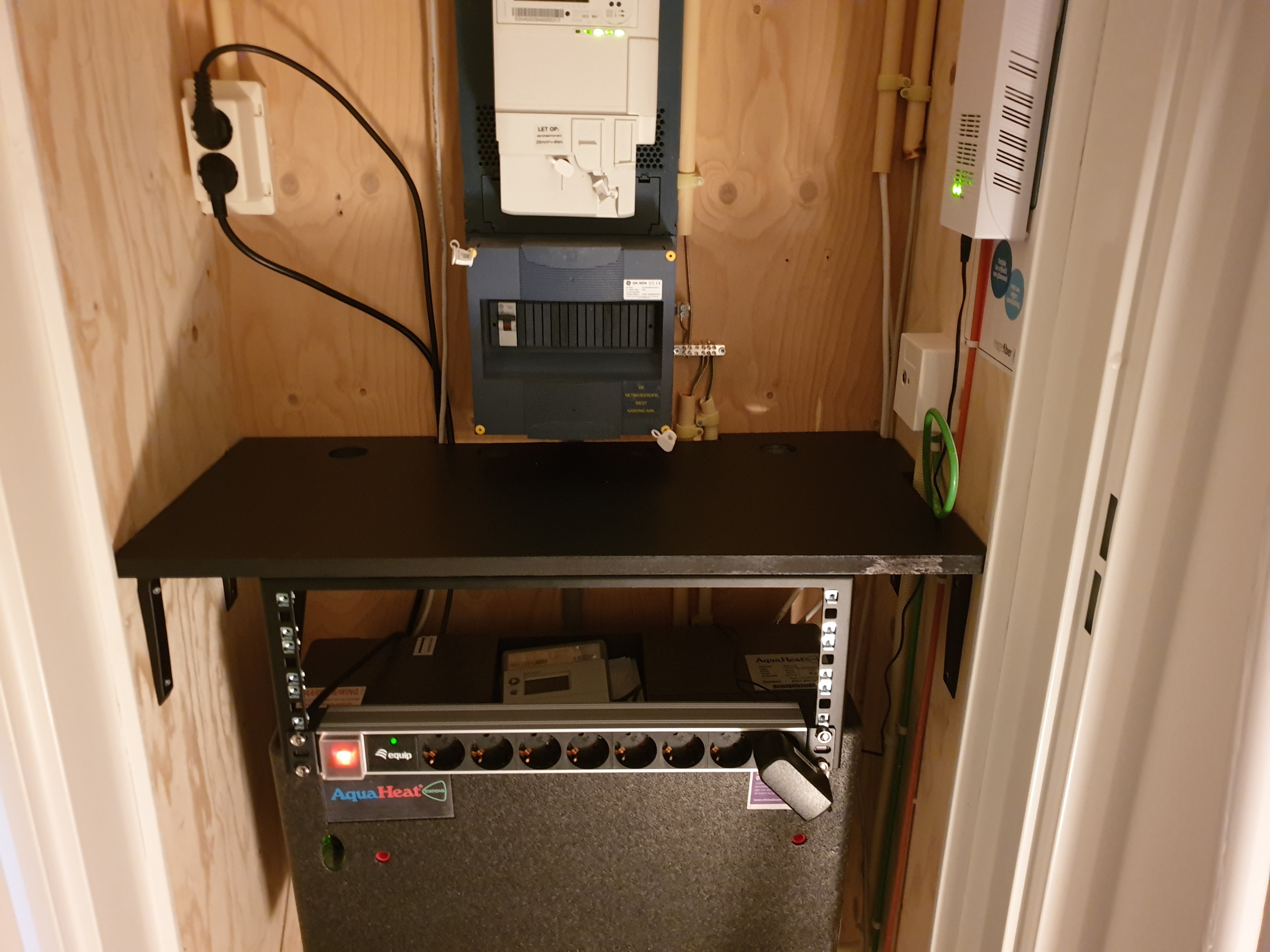

Dit moet het ongeveer worden. Binnenkort eerst nog per loze leiding twee kabels trekken. USG 3P nog ophangen aan de zijkant van de meterkast. Het geheel staat nog even op on hold, aangezien er ook nog geen glasvezelverbinding is. Opmerkingen altijd welkom!
Meterkast1
Meterkast2

De oplossing ziet er netjes uit
Zou alleen kortere patch snoeren halen voor het zicht

loopezz schreef op maandag 31 december 2018 @ 12:04:
[Afbeelding: Meterkast1]
[Afbeelding: Meterkast2]
Je hebt ruimte over dus zou nog zoiets erin zetten voor de kabels.
https://www.patchkast.com...bare-bedekking-plaat.html
En zou tevens de kast zelf ondersteunen met een hoek profiel oid want hij gaat binnen de kortste keren doorhangen.

In plaats van tie-wraps om de kabels op te binden zou ik klittenband gebruiken.
Mema

  • iTec
  • Laatst online: 01-11 17:20
Hallo allemaal,
Ook ik heb mij eraan gewaagd een meterkast af te werken met mijn recent gekochte apparatuur.
Ik lees al tijden mee en heb veel inspiratie opgedaan in dit topic, waarvoor dank. Dus werd het tijd om zelf ook aan de slag te gaan!
We wonen nu ongeveer een half jaar in onze nieuwbouw woning en aangezien wij stadswarmte hebben was mijn ruimte redelijk beperkt om in te werken.
Onderstaand heb ik een paar foto's van voor en na. Voor was toen wij er net in trokken en ik weinig tijd of geld kon investeren in mijn "serverruimte", inmiddels zijn we een half jaar verder en heb ik afgelopen kerst het is echt even grondig aangepakt met onderstaand als resultaat.
Voor :
Voor
Afbeeldingslocatie: https://tweakers.net/ext/f/ZUjFy7W62pICmGqj9Vl6nBjk/thumb.jpg
Afbeeldingslocatie: https://tweakers.net/ext/f/oKRJerYTAXVMpeIjPgluk94x/thumb.jpg
Afbeeldingslocatie: https://tweakers.net/ext/f/2jGNy5N2Lwgj988E0oTkQFvn/thumb.jpg
Afbeeldingslocatie: https://tweakers.net/ext/f/nnSUshYh6JNLG8Z3kGGERD2q/thumb.jpg
Na :
Afbeeldingslocatie: https://tweakers.net/ext/f/iuVqcRAY0JmSZn3ljABMVeZk/thumb.jpg
Het is een complete overkill voor een thuisnetwerk, maar hobby mag geld kosten zeggen ze wel eens >:)
Wat nog op mijn todo staat :
- Stickertje op patchpanel vervangen voor een nettere (1 geheel :))
- Netwerktekening verder aanpassen
- Aantal kabels trekken naar de slaapkamers
- 1ste verdieping nog voorzien van een AP
- Aanschaf Ubiquiti Controller Gen2 Plus
- Woonkamer en zolder nog vervangen met 2 Ubiquiti switches met PoE (momenteel 2 Netgears liggen)
Op- & Aanmerkingen zijn meer dan welkom , Zie jij iets wat je totaal anders zou doen of verbeteren, graag O+

  • Step
  • Laatst online: 03-11 11:33
Step
step@tweakers.net#
iTec schreef op maandag 7 januari 2019 @ 13:22:
Mooi gedaan, misschien nog een ventilatierooster in het hout maken waardoor de warme lucht achter van de switch en USG ook weg kan? :)
~Step @ Mac Mini M4 2024 en 13" MacBook Pro i7 2020 - eGPU build
  • iTec
Step schreef op maandag 7 januari 2019 @ 13:30:
Thanks! Ja ik heb 4 gaten geboord voor de hete lucht.
Waar ik van baal is dat ik Noctua fans had gekocht voor mijn USG Pro om te vervangen maar krijg met geen mogelijkheid de deksel los van dat apparaat.
Ik zit erover te denken om de schroeven door te boren maar ja tot heden gaan de temps nog prima wellicht voor de zomer doen. Maar wat ik wel zou kunnen doen is wellicht is die 2 noctua fans onder die gaten schroeven om warme lucht af te zuigen ?
  • Step
Step
step@tweakers.net#
iTec schreef op maandag 7 januari 2019 @ 13:33:
Thanks! Ja ik heb 4 gaten geboord voor de hete lucht. Waar ik van baal is dat ik Noctua fans had gekocht voor mijn USG Pro om te vervangen maar krijg met geen mogelijkheid de deksel los van dat apparaat. Ik zit erover te denken om de schroeven door te boren maar ja tot heden gaan de temps nog prima wellicht voor de zomer doen. Maar wat ik wel zou kunnen doen is wellicht is die 2 noctua fans onder die gaten schroeven om warme lucht af te zuigen ?
De USG moet eenvoudig te openen zijn hoor, heb het zelf ook gedaan. :) Je zou een een eenvoudig roostertje kunnen maken zonder fans. Het is een beetje afhankelijk hoeveel lawaai je wilt in de kast. ;-)
  • iTec
Ja 1 schroef kreeg ik dus prima los, maar die andere 2 met geen mogelijkheid zonder het kapot te draaien en heb er een speciaal nog wat andere schroevendraaiers voor gekocht. Ik ga ze denk ik wel uitboren. Geluid heb ik geen last van gelukkig :) En heb de vriendin nog niet horen klagen haha.
Edit : Heb een set schroevendraaiers van mijn werk meegenomen en hoppa kreeg het apparaat eindelijk los en heb de koelers kunnen vervangen, wat een verschil 20 graden en het geluid is amper hoorbaar. :))
[ Voor 26% gewijzigd door iTec op 07-01-2019 17:49 ]
