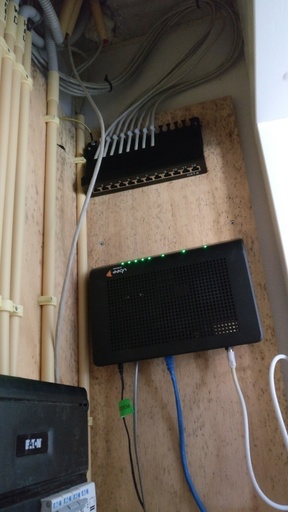

Ik heb met de patch panelen 36 aansluitingen. Daarvan heb ik er nog maar een stuk of 8 vrij. De rest van de switchen worden dus nog gevuld met blauwe kabeltjes. ;) De reden van 3 is de maat van de patchkast. De onderste is een PoE switch voor de cameras e.d
  • smeerbartje
  • Laatst online: 03-11 12:50
Hoe heb je dat patchpaneel aan de muur bevestigd?

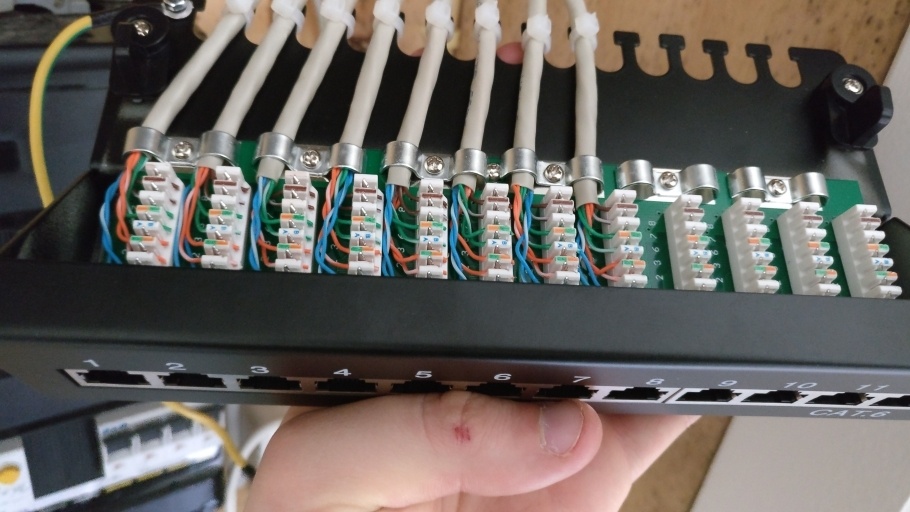

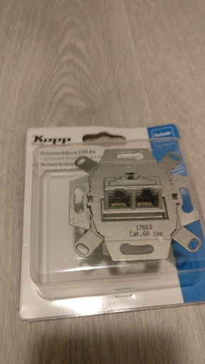

tagican schreef op zondag 10 september 2017 @ 13:21:
Een tijdje geleden zijn mijn ouders verhuist naar een nieuwbouw woning en heeft min vader een aantal loze leidingen laten leggen naar verschillende ruimtes in het huis (woonkamer, drie slaapkamers op de eerste verdieping en naar de zolderverdieping). Het idee is om door elke loze leiding vervolgens twee UTP-kabels te trekken, zodat elke ruimte van 2x een UTP aansluiting is voorzien. Hiervoor hebben wij het volgende materiaal uitgekozen:
- UTP kabel Belden 7965E CAT.6 100m via SanderVunderink (Aanrader vanuit Pas op voor slechte/inferieure Cat5e/6 netwerkkabels)
- Rutenbeck 2x RJ45 CAT6A (Via Bauhaus, verkoopt het onder de naam Kopp)
- Jung (volgens mij) inzetmateriaal voor de inbouwdozen via Elektroshop
- Renkforce 12-poorts patchpanel via Conrad - Renkforce is het huismerk van Conrad
Het materiaal lag al een paar weken in huis voordat ik er mee bezig kon. Voor mij was het de eerste keer dat ik hier mee aan de slag ging en kwam toch al snel een aantal leermomentjes tegen.
Allereerst zijn wij begonnen met het trekken van de kabels. Helaas hadden we niet de volledige afmetingen van de buizen (de tekening van de bouwer klopte nog niet helemaal ;( ), dus het was enigszins hopen dat wij met 100m kabel voldoende hadden om de ruimtes te voorzien. We zijn bij de buis voor de woonkamer begonnen en zodoende verder gewerkt tot dat we bij de zolder kwamen. Bij de andere kamers was ik nog relatief ruim geweest met het afknippen van de kabels, om er voor te zorgen dat ik genoeg kabel had om mee te werken. Helaas nekte dat bij de laatste twee kabels richting de zolder, waar we zo'n 2-3 meter tekort hadden :'(. Uiteindelijk is er besloten om maar een enkele kabel naar boven te trekken, om hier in de toekomst een switch aan te hangen.
Dit is het resultaat na een middagje vloeken en touwtrekken aan kabels. Dit is ook direct een beetje de "beginsituatie" te noemen:
Ik moet zeggen, ik ben wel een beetje jaloers op de meterkast van The-Legend-10, wat strak! Helaas is dat bij mijn ouders niet het geval, maar goed, de kabels komen er en dat is het belangrijkste.
Allereerst ben ik bezig geweest met het aansluitenvan het Rutenbeck materiaal, zodat ik zeker wist dat ik genoeg kabellengte zou overhouden. Dit zou het later ook makkelijker maken bij het aansluiten van de bekabeling op het patchpaneel. Wat ik wel onhandig vond, is dat er niet duidelijk aan werd gegeven welke LSA strip bij welk poortje hoorde. Gezien er op de backplate van het Rutenbeck materiaal aan de onderkant een 2 stond, vermoedde ik dat de onderkant voor het 2e poortje was - wat achteraf klopte. In de onderstaande foto had ik een brainfart en deze is dus wel verkeerd gepatchet :+
[afbeelding] [afbeelding] [afbeelding]
Voor de plaatsing van het patchpaneel in de meterkast had ik eerste de linkerkant van de achterplank uitgekozen, maar gezien de netwerkvoorziening - kabel en glasvezel - via de rechterkant binnenkomen, heb ik toch maar besloten om dit op de rechter plank te monteren. Ik was wel benieuwd naar het Renkforce patchpaneel, omdat dit vrij goedkoop was ten opzichte van andere panels. Maar gezien dit het huismerk van Conrad is durfde ik er wel op te vertrouwen. Het is een mooi paneltje, maar je ziet dat ze in het verven enigszins bespaard hebben. Het onderdeeltje op de foto is een cover voor de LSA strips, het metaal dat niet geverfd is, zie je normaliter ook niet. Een ander nadeel was dat het onduidelijk was aangegeven op de LSA strip welke kabel nu wit-kleur en kleur was, waardoor ik de eerste kabel juist verkeerd had gepatchet :X
Dit is het uiteindelijke resultaat geworden. Ik heb expres wat ruimte overgelaten qua kabels, mocht het patchpanel nog verplaatst worden. Daarnaast is het ook wel makkelijk patchen door het patchpanel heel even van de wand af te halen.
De kabel die er nog hangt is de kabel voor de zolder, hiervoor moeten we nog een opbouwdoosje halen. Dit wordt dus vervolgd ;)
Er zitten "hanggaten" aan de achterkant. Ik heb twee kleine schroeven op de juiste afstand van elkaar in het hout geschroefd en daar kan ik het aan ophangen.

Nog een paar weken, en dan mag ik gaan klussen / kabels trekken in ons nieuwbouw huis :). Nu heb ik het volgende verlanglijstje gemaakt en ik zou graag van jullie willen weten of dit oké is, of het allemaal bij elkaar past, etc.
  • 2x UTP kabel "Belden" 100 meter doos - click
  • 8x Patchkabel 0.25 meter - click
  • WCD vulling merk "Rutenbeck" - click
  • WCD afdekplaat merk "Busch Jaeger" - click
  • Complete netwerk set (gereedschap) - click
  • RJ45 stekker voor stugge kabel (10 stuks) - click
  • Digitus professional 12 poorts patchpaneel - click
Ik wil dus het patchpaneeltje aan de muur in de meterkast bevestigen. Dan de kabels hierin patchen en in de verschillende kamers de WCDs voorzien van dubbele rj45 aansluitingen. In de woonkamer heb ik één loze leiding in het plafond laten leggen. Hier ben ik genoodzaakt om rechtstreeks een connector aan te knippen. Daaraan komt de Unifi access point te hangen.
Ik ben benieuwd wat jullie van m'n lijstje gaan vinden. Opmerkingen zijn meer dan welkom!

Is dat patchpaneel geschikt voor muurmontage? Hij lijkt mij meer bedoeld voor montage in een 25cm rack montage.
Ik zie maar 1 set van WCD vulling/afdekplaat - je zal er denk ik meer nodig hebben.
25cm patchkabel - hou er rekening mee dat dat erg kort is. Prima bruikbaar, als je switch in de meterkast op de juiste manier gemonteerd is, dicht bij het patchpaneel. Je kan overwegen nog wat extra 35cm (en wellicht ook wat 15cm) patchkabels te bestellen.
Tot slot mis ik nog de vierkante batterij voor de kabeltester. ;)

vanaalten schreef op vrijdag 29 september 2017 @ 15:07:
Patchpaneel is inderdaad niet voor muurmontage, maar kan eventueel in een 10" kastje worden gemonteerd. Heb je nog tips qua (cat6) patchpaneel die simpel (zonder kast) in een meterkast is te bevestigen?
Klopt, goed opgemerkt. In totaal heb ik er 4 nodig. Zou het overigens nog verschil maken of ik deze of deze koop?
_/-\o_
Check
Nog een aanvullende vraag: weten jullie of er een patchkabel door een pvc buis past? Dan hoef ik namelijk niet moeilijk te doen met het knippen van rj45 connectoren op stugge kabel, maar ros ik gewoon een kant-en-klare patchkabel door de pvs buis.

smeerbartje schreef op zondag 1 oktober 2017 @ 20:14:
Beiden zien er identiek uit. Zelf heb ik de Busch Jaeger, maar in deze thread heb ik ook zo'n zelfde voor Gira gezien. Ik gok dus dat hetzelfde inbouwelement door verschillende merken verkocht wordt en de afdekplaten dan gewoon compatible zijn, maar zeker weten doe ik dat natuurlijk niet. Maar eerlijk gezegd is het wel "fijner" denk ik. Persoonlijk vind ik het maar raar om "high quality" netwerkapparatuur/afwerking te verkopen van een fabrikant die voornamelijk/alleen maar elektro apparatuur maakt. Dan heb ik toch meer "vertrouwen" erin als het waarschijnlijk gewoon allemaal bij een fabrikant vandaan komt die waarschijnlijk wel verstand van zaken heeft, en een Bush Jaeger, Gira etc ze alleen maar onder eigen naam verkopen en dan de custom afdekplaten erbij maken in stijl van hun producten.
Waarom dan een patchkabel met stekker door de buis trekken? Dan kun je ook flexibele(/patch) kabel door de buis trekken en zelf een stekker eraan knijpen
Ik heb een maand terug m'n meterkast eens gefatsoeneerd en toen deze geplaatst:
https://www.allekabels.nl...patchpaneel-8-poorts.html
... heb geen vergelijkingsmateriaal, maar die beviel eigenlijk prima. :)
Hebben ze trouwens ook in 12-poorts variant:
https://www.allekabels.nl...atchpaneel-12-poorts.html
... en prima op een houten achterwand te monteren.
De dure is cat6-A, dus zal vast kwalitatief beter zijn. Ga je er iets van merken? Nee, waarschijnlijk niet. Je kabel is ook 'slechts' cat6. Maar, ik heb er eigenlijk ook maar bitter weinig verstand van. Mijn gok zou op de goedkopere zijn.
Is het PVC of zit er ook flexpijp tussen? In het eerste geval zal het misschien kunnen, in het laatste geval waarschijnlijk niet. Maar ik zou het in beide gevallen niet doen: patchkabel is niet bedoeld om aan getrokken te worden, worden die dunne aders niet blij van.
https://netwerkproducten....orts-zwart-p-4301301.html
Hier heb je er één ;)
Rutenbeck is de leverancier voor alle grote merken voor de data doosjes en voor een aantal merken ook voor de keystone draagringen :)
Verschil in deze is alleen Cat6 of Cat6a, en aangezien je Cat6 kabel e.d. gebruikt zou ik gewoon die van Sandervunderink.nl pakken als ik jou was
Check
Patchkabel past wel door de buis als je aan 1 zijde de RJ45 connector eraf knipt. Deze kan je er later weer aan knijpen, maar wat @vanaalten ook al zegt, patchkabel is wel om te bewegen maar niet om aan getrokken te worden >> advies dus trek gewoon solide kabel erdoor en knijp daar een connector aan :)

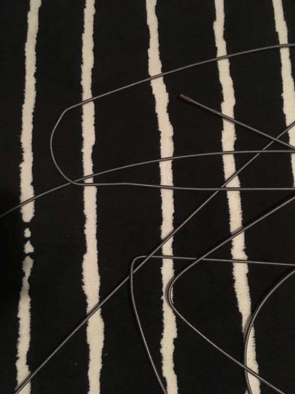

  • M_V
  • Laatst online: 22-10 23:54
M_V
Misschien niet echt helemaal een vraag voor het nette lanafwerking topic, maar wat moet ik hier nou mee? Ik heb mijn trekveer uitgeleend aan de buurman en ik heb hem zo terug gekregen:
Afbeeldingslocatie: https://tweakers.net/ext/f/8PiM9RGSK6o9zVbaMQiNYpYA/full.jpg?nohitcount=1
Er staat geen spanning op, er zitten 3 haakse bochten in.
1. Is deze nog te gebruiken?
2. Wat moet ik nou tegen die buurman zeggen als hij total loss is? Betaal maar of niet moeilijk doen voor die 4 tientjes?
[ Voor 16% gewijzigd door M_V op 01-10-2017 23:14 ]

M_V schreef op zondag 1 oktober 2017 @ 23:10:
Vervelend.. risico van uitlenen.. je kunt zeggen “wat heb je toch met die veer gedaan?”
Mijne is ook zo, plus knetter verroest en 15 jaar oud, werkt echter nog goed. Nadeel van die knikken is dat je soms iets terug moet of de trekveer moet draaien in de buis..
Is natuurlijk een beetje fucked als je je spullen zelf altijd netjes verzorgd en iemand brengt het je zo weer.
Maar dit zijn typische dingen wat kan gebeuren met een trekveer, hetzij bij jezelf, hetzij dat een ander het doet..
bv. trekveer komt vrij makkelijk door je 16mm buisje, jij wilt 2 Cat6A kabels trekken maar klemmen iets in een bocht.. je trekt door aan je veer en je hebt hetzelfde ;)
Ik zou inderdaad ff doen wat @frankwopereis ook zegt:
En dan eens ff kijken hoe hij daar op reageert..
Is het trouwens een trekveer met binnenkabel of niet? Meestal gaat dat het wel iets tegen namelijk.
Je kan die veer rustig een beetje terugveren. Dus zeg maar weer rechtmaken. Het gaat erom dat deze soepel gaat in de buis. En dat ie verroest is, geen probleem.
Gebruik altijd glijmiddel op waterbasis (is te koop bij de groothandel, of Conrad). En dan moet je dus NIET de veer insmeren, maar de (UTP) draden zelf.
https://www.conrad.nl/nl/...l?sc.ref=Search%20Results
Advies: één persoon staat beneden, met een theedoek of spons, spuit daar de glijmiddel op, en knijpt met die spons de draden zodat de glijmiddel op de draden komt. De andere persoon trekt RUSTIG de kabels naar boven (of andersom).

Die knikken komen erin door het te hard de pijp in duwen met als gevolg dat als je erlangs schiet dat de buigveer om knikt. Je zou kunnen proberen de trekveer een stukje op te rollen voor wat extra spanning op de veer, maar dat is nog steeds vervelend om dat elke 10 cm te moeten doen.
Ik zou je buurman ook de tip geven dat kabels trekken makkelijker gaat met zijn tweeen :D

Dit is puur gebeurd door het verkeerd gebruiken van een trekveer.
Waarschijnlijk een combinatie van de volgende dingen:
-Alleen werken en maar blijven trekken aan de trekveer ook als hij vastzit.
-De trekveer niet trekken recht van waar hij uit de buis komt maar minimaal met een hoek van 90 graden.
Waarschijnlijk een wcd die laag zat en dan haaks op de muur aan de trekveer trekken.
-De trekveer om iets heen wikkelen(Klosje oid) om beter te kunnen trekken.
Alles was op te lossen geweest door met 2 personen te werken.
ps. als het een trekveer is met binnendraad, en die spanning is er nu vanaf dan ga jij nooit meer door meer dan 2-3 bochten komen, of je moet de veer bij elke bocht zelf op spanning gaan brengen maar dat werkt ook totaal niet.

Als de veer niet in de pijp wil, kan je nog altijd een verenpomp gebruiken. Dat scheelt knikken in je buigveer.

painkill schreef op maandag 2 oktober 2017 @ 17:24:
Je vergeet nog:
- Met je lompe werkschoenen bovenop de veer gaan staan die achter je op de grond ligt.

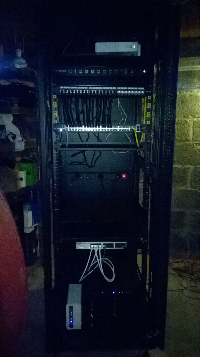

Op het werk hadden we een volledige serverkast 'over'. Tsja, dat kan ik natuurlijk niet laten liggen...
Afbeeldingslocatie: http://www.famzande.nl/tmp/pk_dicht.png
Afbeeldingslocatie: http://www.famzande.nl/tmp/pk_open.png
Overkill? Zeker, maar wel heel erg fijn.
Er komt nog een rack-mount Mikrotik RB3011 in en er moeten nog een heel aantal aansluitingen gelegd worden. Als dat allemaal klaar is moet ik de bekabeling nog in gootjes leggen.
Verder hangt er een ESX host (i5-3470/32GB RAM/6*4TB), staat er een Back-UPS CS650 en heb ik de originele PDU omgebouwd en aangesloten.
  • Annuk

LiquidSmoke schreef op zondag 8 oktober 2017 @ 20:54:
Overkill is overrated toch?! :P :X :+
Zo ziet mijn trekveer er na een paar maal gebruiken er ook uit :X
Waarschijnlijk door het overmatig gebruik van flexibele buis waardoor het soms nodig was mijn volledige lichaamsgewicht te gebruiken om er beweging in te krijgen.
Toen ik dit zag gelijk gaan kijken om dit te bestellen. :9 Alleen jammer van de prijs, anders was er één op weg naar me. Misschien als ik alleen ga wonen.. :+

Le Enfant! schreef op maandag 9 oktober 2017 @ 18:00:
Gewoon rechtstreeks bij de importeur: https://www.ip-sa.com.pl/mikrotik/RB3011UiAS-RM
Dan is ie tenminste goed betaalbaar! Heb al meerdere malen hier besteld, nooit een probleem gehad.
Mocht je de serverkast bedoelen, check marktplaats, voor ~100 euro kun je er al eentje scoren :)

HYM1100S schreef op zaterdag 14 oktober 2017 @ 00:48:
Ondertussen een keer tijd voor een update op mijn vorige post in dit topic -> Linkje
Ben dusdanig gecharmeerd van het Unifi spul dat ik er volledig op overgestapt ben. 8)
(klikken voor grotere afbeeldingen)
Nieuwe patckast inhoud
Mag ik is een dirty pic zien van het rangeerpaneel tussen het patchpanel en de switch? O-)
(Zie reden bij uitleg hieronder)
Ik heb gisteren zelf weer wat geklust nadat de nieuwe onderdelen waren binnen gekomen.
Afbeeldingslocatie: https://tweakers.net/ext/f/GKa7L4fkn8psAZ0tBMVUOyFO/medium.jpg
Hieronder volgt de teardown (grote lege ruimtes weggelaten):
37|
----| (server naam plaat) 2U Blind panel
36|

Tussen het patchpanel (30) en de switch (26) heb ik 3U ruimte moeten laten omdat de kabels anders te bol staan en daardoor tegen de glazen deur aankomen waardoor deze niet dicht gaat.
Op zich geen ramp, maar als ik het korter op elkaar zou zetten heb ik meer ruimte voor rackservers in de toekomst.
Dus dmv een rangeerpaneel denk ik dat wel op te lossen. (vandaar de dirty pic vraag @HYM1100S ;)
Verder heb ik van 16 tot 14 voorzien dat ik ipv een kvm console een oud pc scherm kan plaatsen met een tobo en muis.
Als ik ooit op een kvm overschakel heb ik meer ruimte natuurlijk, maar voor nu stoort het niet.
Ideaal op zithoogte om ergonomisch te kunnen werken.
Leuk detail, de Telenet model zit op de plaat zelf vastgeschroefd waardoor deze "zweeft".
De coax NIC ernaast ga ik nog vastzetten zodat deze ook gefixeerd staat maar ik weet nog niet juist hoe.
Ik zou voor boven de nas die op 01 staat nog een 2e fixed shelve kunnen kopen en vastzetten als ik zou uitbreiden zonder rackmodel. Dat zou nét passen.
Verbeterpunten, (en feedback hierover zou ik zéér appreciëren):
- Op het bovenste 2U blindpaneel ga ik nog de naam zetten als ik die gevonden heb.
(uitboren, plexi erachter met wat led licht voor het mooie effect)
- Ik mis dus nog wat 1U blind panels voor tussenin.
- Ik zou is moeten zien hoe ik alle kabels tussen het patchpaneel en de switch krijg dmv een rangeerpaneel
- Ooit is kijken voor een 2e hands KVM console voor in de rack.
- Kabels moeten nog samengebonden worden en weggewerkt als ze zijn aangelegd in de kast
- Iets voor achter de NIC en modem te plaatsen zodat de kabels niet zichtbaar zijn die omhoog lopen vanuit het patchpanel
- En ik heb nog niet één softwarematige aanpassing kunnen doen dus dat is voor morgen :P
- Ik heb nog een sliding shelve over, die is nog eventueel ergens voor te gebruiken.
Maar hoe vinden jullie de indeling op zich, of zou je het anders schikken?
[ Voor 4% gewijzigd door masauri op 15-10-2017 13:56 . Reden: Kleine toevoegingen ]

Zoiets?
Afbeeldingslocatie: https://i.imgur.com/MRX0xQt.jpg

Ik merk dat ik vrij stugge kabels heb om de verbindingen te maken dat ik niet goed weet of ik alles wel zo mooi weggewerkt krijgt als ik het korter op elkaar zet.;
Ik had eerst 25cm kabels die je nu op de foto ziet, vandaag met 50cm geprobeerd maar nog vrij stug om het goed geplooid te krijgen als ik ze korter op elkaar wil.
Tzou toch te zot zijn om langere kabels te kopen om 15 cm verticaal te overbruggen |:(
Misschien zijn ze gewoon veel te dik afgeschermd waardoor ze de soepelheid missen die ik nodig heb...

masauri schreef op maandag 16 oktober 2017 @ 23:08:
Ik zou gewoon kijken naar de soepele CAT kabels. Je hebt voor simpel doorpatchen niet de stugge versies nodig.
En... Misschien een beetje laat, maar je kan ook de hele patchrail in de kast een paar slots naar achteren monteren. Als je uitschuifbare legborden hebt, is het geen probleem. Dan kan je de huidige kabels blijven gebruiken en kan je een een mooie lus in leggen . Het is even werk als je dit alsnog zou doen, maar beter even aanklooien en proberen en je hebt er langer plezier aan. ;)

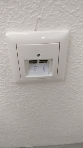

Afgelopen weeken ook maar eens een begin gemaakt.
Eerst alle kabels getrokken, de helft van de WCD's gemonteerd en alles in de meterkast aangesloten.
Binnenkort eerst nog eens alle verbindingen testen en dan alles vastzetten en netjes wegwerken.
Afbeeldingslocatie: https://s1.postimg.org/4slfyq2xcb/IMG_20171015_143449.jpg
Afbeeldingslocatie: https://s1.postimg.org/4slfyq2a6z/IMG_20171015_143453.jpg
Afbeeldingslocatie: https://s1.postimg.org/34c31j9n57/IMG_20171015_143501.jpg
Afbeeldingslocatie: https://s1.postimg.org/8c7doj6hzf/IMG_20171015_150038.jpg
Ik ben wel nog op zoek naar iets waarmee ik de kabels netjes over de muur kan leiden.
Ik dacht zelf aan zo'n plastic strip met lussen waar je de kabels in kunt duwen (naast elkaar), maar krijg zoiets niet gevonden.
Iemand tips?

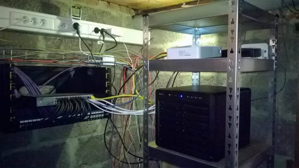

Heb mijn netwerk ook een beetje uitbebreid.
Cablemanagement moet nog wat beter en de Procurve kan op pensioen als ik eens de tijd neem om VLANs in te stellen op de Ubiquiti >:) .
Voor cablemanagement

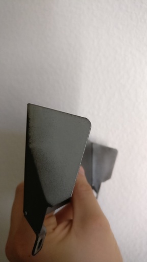

Nee, aan de zijkant heb ik niet echt de ruimte ervoor.
Volgens mij ken ik die strips voor gereedschap. Om schroevendraaiers in te hangen. Rood zijn ze meestal.
Zoiets
https://www.conrad.de/de/...rkzeug-halter-801130.html
Maar dan simpeler en goedkoper.
