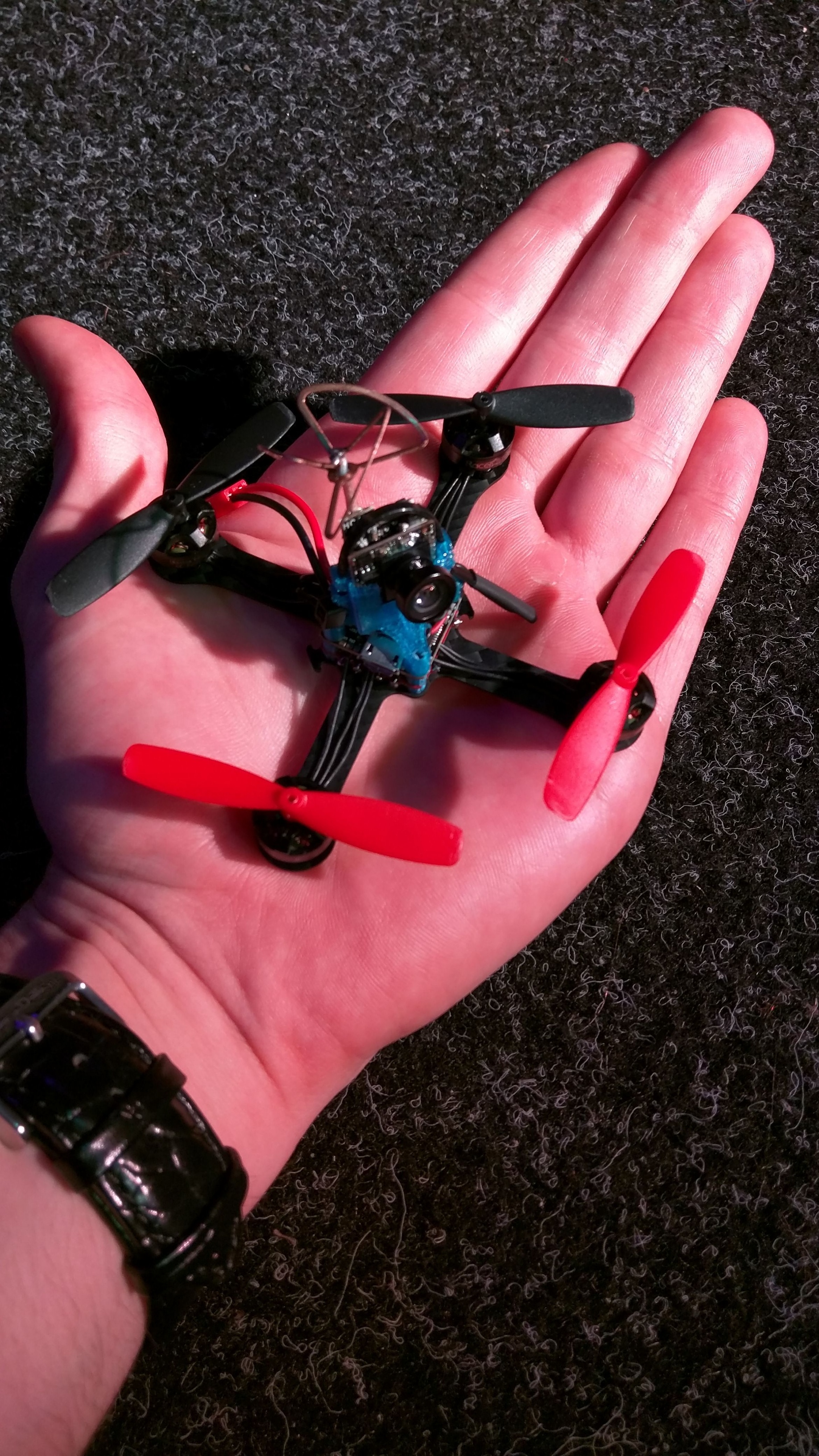

Mijn eerste ervaringen met de KingKong Tiny6 t.o.v. Eachine E010S:
Een stuk sneller en agressiever. Kwam ik met de Eachine E010S nog weg met de hoek omkomen door alleen gebruik te maken van Yaw, met de Tiny6 moet je ook pitch en roll gebruiken. Deze quad neemt z'n momentum mee en in het kleine huis waar ik woon is dat wel ff een dingetje. Voor mij weer leerpunten...
Daarnaast veel gekeken naar de instellingen in BetaFlight. Ook vrij nieuw voor mij. Het maakt het vliegen een stuk uitgebreider en veelzijdiger.....
Alleen failsafe krijg ik niet goed. Schijnt echt een probleem te zijn voor de Tiny6. Binnen natuurlijk geen probleem maar als ik naar buiten ga wil ik dat wel voor elkaar hebben.

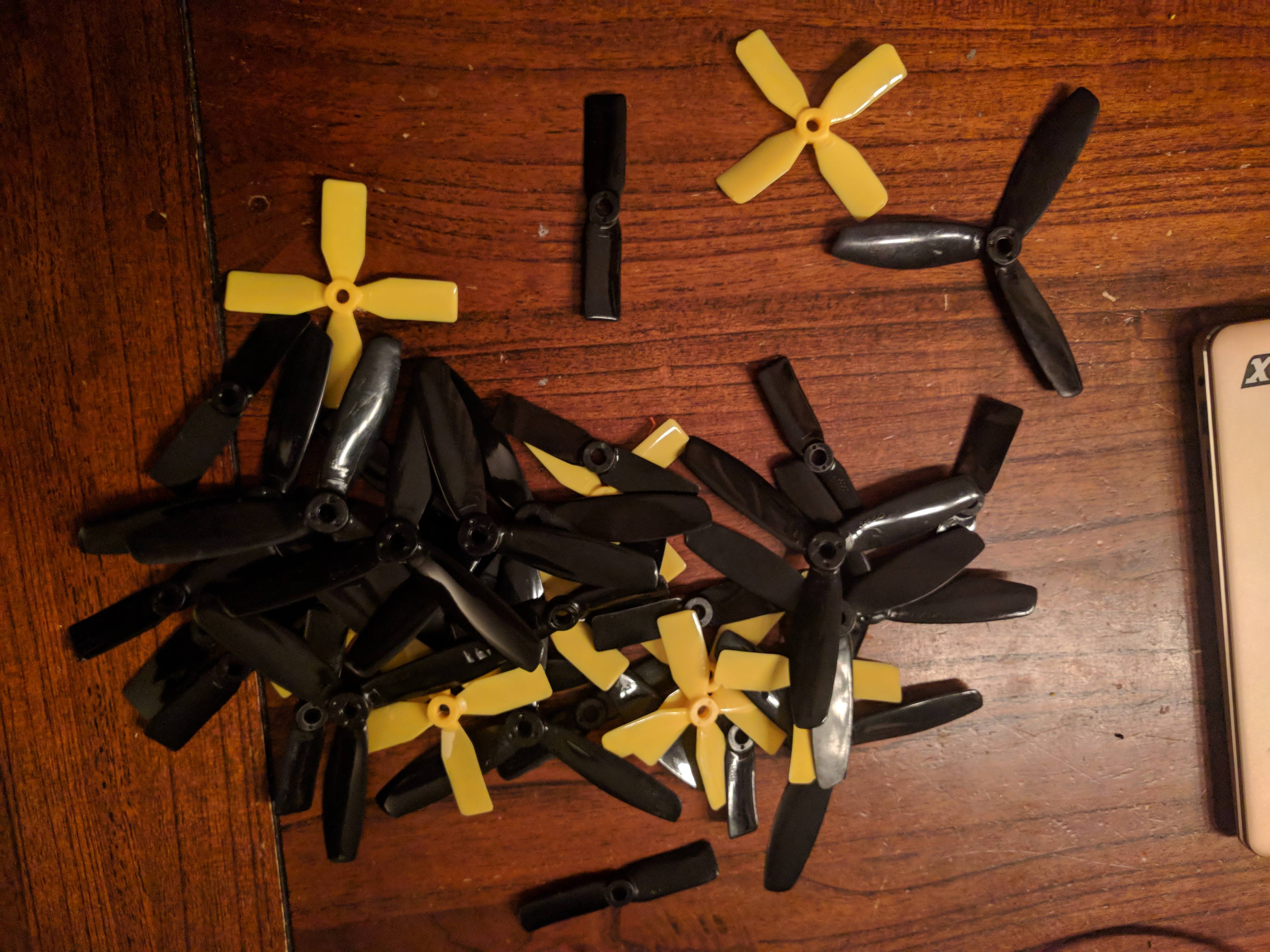

Iemand nog interesse in gratis 5' en 3' props?
Ik heb hier nog wat props liggen waar ik niets meer mee doe. De kwaliteit is matig. Ze zijn redelijk zwaar en niet heel erg gebalanceerd. Maar het vliegt allemaal wel redelijk en ze zijn ideaal voor de beginner (veel crashen word dan een stuk goedkoper :+ ).
Zover ik mij kan herinneren zijn alle props van King Kong. Ik vraag slechts 1 euro, maar dat is voor de verzendkosten.
https://tweakers.net/ext/f/WHe4eV0bmFIjNML0p3NBDX7Q/full.jpg
Dus... interesse? Stuur ff een berichtje.
Iedereen mag reageren maar ik vermoed dat ik de meeste veteranen hier ze beter links kunnen laten liggen. ;)

Ik heb nog zoveel KingKong props liggen en als ik nieuwe nodig heb bestel ik ze weer hoewel ik dan voor stillere wil gaan. Iemand tips?
  • ChojinZ
  • Laatst online: 30-09 15:28
ChojinZ
BoAC schreef op maandag 13 november 2017 @ 20:34:
Ik ben zelf ook gestart met King Kong en DYS props. Voor een beginner is daar niets mis mee. Ze zijn erg stevig en relatief goedkoop en, zeker als je veel crashed, is dat een groot voordeel.
Maar hoe beter je word met vliegen, hoe meer je het verschil merkt tussen matig props en goede props. Ik vlieg nu met DAL, Gemfan en HQ en dat is toch ff andere koek. Je quad is sneller, wendbaarder en veel efficienter. Ze breken wel een stuk sneller maar dat is voor mij nu een minder groot probleem dan voorheen, simpelweg omdat ik minder crash. :+
Overigens zie ik ook verschil in mij HD footage. Alles lijkt net ff wat smoother over te komen.
Momenteel vlieg ik met de HQ 5x4.3x3 V1S. Zijn niet goedkoop maar ow, wat vliegen ze goed! :)

2 weekenden terug mijn indoor beestje gemaakt! De PepperFiish.
Damn wat is dat ding leuk om te vliegen. 30gr zoals ie op de foto staat, 47gr met lipo :9~
PepperFiish
Hoe het vliegt? ShaggyFPV demonstreert:

Steeldunes schreef op dinsdag 14 november 2017 @ 23:13:
[video]
En je FPV antenne al een paar keer krom gevlogen?
  • Steeldunes
  • Registratie: Maart 2014
  • Laatst online: 21-10 17:39
BoAC schreef op woensdag 15 november 2017 @ 08:00:
Ja zeker! Nog even kijken hoe lang die het volhoudt. Zat standaard al op de cam. Stond sowieso op de planning om er een pigtail op te zetten.

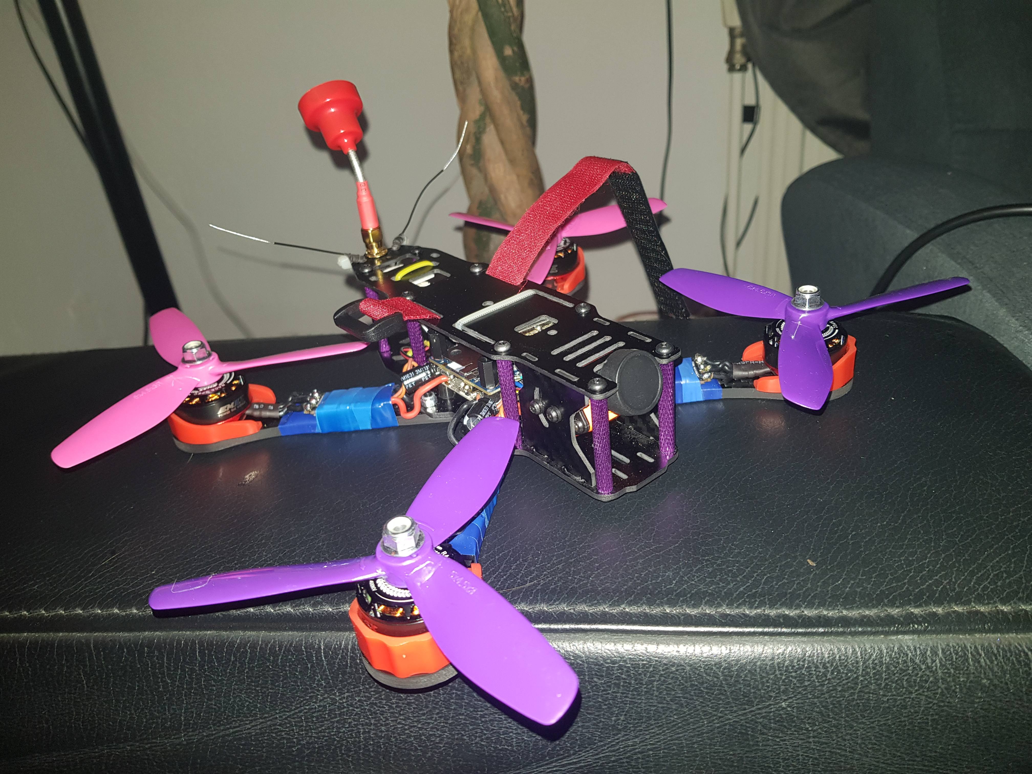

Gisteren waren alle parts er op de motoren na, die kwamen vandaag.
Het bouwen zelf ging vrij vlot maar het configureren van Betaflight lua scripts liep een beetje spaak.
Ik had gewoon de aanwijzingen van de Matek website gevolgd voor de F405 maar met soft serial werkte de scripts dus niet. Na wat rond zoeken heb ik smart port op de TX van UART 4 gesoldeerd want had toch al een draadje op de inverted pad van de R XSR gesoldeerd. Daarna werkte het direct.
Ook had ik de F405 verkeerd om geïnstalleerd omdat dit beter uit kwam met de bedrading van de VTX en RX dus moest de motor volgorde aanpassen in de CLI maar dat was best simpel met de tutorial van Joshua Bardwell op YouTube.
Wat ik wel jammer vind is dat je de settings van de Split niet kunt aanpassen via de TX. Je kan wel het OSD menu openen maar de controls gaan via de knopjes op de zijkant van het bord, gemiste kans imo zeker omdat er nu voor andere camera's de optie is om de OSD wel te bedienen via Betaflight.
Video opname starten en stoppen werkt dan wel weer prima via de TX en er gaat dan een rode dot knipperen in de OSD zodat je weet dat ie opneemt dus dat is wel handig.
Omdat ik her en der gelezen had dat de F405 last heeft van ESC noise en de Racerstar Tattoo Blijven heli 32 ESC nogal veel noise hebben, heb ik de meegeleverde condensatoren op de ESC power leads gesoldeerd. In rust is het beeld in ieder geval erg scherp maar heb nog niet kunnen vliegen, dat hoop ik morgen te gaan doen.
De OSD van Betaflight zelf vind ik ideaal in ieder geval al heb ik RSSI nog niet aan de praat gekregen.
Ook de lua scripts om instellingen van de FC te wijzigen zijn een uitkomst! De laatste versie van de scripts werkte niet direct maar na wat rebooten werkte het ineens. Ik had al een issue geopend op GitHub en het lijkt er op dat de sensor check niet altijd even goed werkt. Een aantal devs pikte het snel op in ieder geval en er word aan een verbetering gewerkt zag ik en mijn foutmelding staat nu gerapporteerd als bug al werkt het nu dus wel.
Ik heb tijdens het bouwen wel wat foto's gemaakt maar niet genoeg voor een echte build log helaas. Misschien dat ik die foto's nog eens maak als ik het frame weer open moet maken.
Anyway, dit is het resultaat geworden.
X5R
Gewicht: 408g zonder batterij
Frame: Realacc X5R
Motoren: Emax RS2306
ESC: Racerstar Tattoo 30a
FC/PDB: Matek F405 AIO
FPV/HD cam: Runcam Split 2
RX: FrSky R-XSR
VTX: Eachine VTX526
Props: Kingkong 5x4.5x3
Alles zit met softmount standoffs op get frame vast.
Ben reuze benieuwd hoe ie gaat vliegen.
Alles staat goed ingesteld dus als het weer het morgen toe laat gaat ie de lucht in.
Ik ben wel nog bezig met een plaatje ontwerpen om de batterij op te leggen bovenop het frame. Heb in het verleden al vaker gehad dat de kop van een schroefje een batterij beschadigd en dat wil ik voorkomen met zo'n plaatje. Had er eentje gedownload voor de Lizard maar is helaas niet te vinden voor dit frame dus ben zelf maar aan het ontwerpen gegaan. Echter klopte de afmetingen van mijn eerste ontwerp niet helemaal dus ga het morgen nog maar eens proberen.
Voor nu plak ik van die pads voor onder stoel poten op de schroefjes.

Radiance schreef op zondag 19 november 2017 @ 02:15:
Frame: Realacc X5R
RX: FrSky R-XSR
VTX: Eachine VTX526
Nice build! Nu alleen nog hopen dat het weer wat beter word zodat je em ook kan uittesten. :)
Ik zou persoonlijk wel die ESC solderpads afdekken. Nu liggen ze open en bloot. Een nat grasprietje kan dan al problemen opleveren. En zeker met dat winter weer gaan we weer veel last van vocht krijgen. :(

Ik heb net even gevlogen. Die solderpads moet ik inderdaad nog even afplakken. Ik had geen krimpkous meer die over het geheel geen paste helaas maar wat tape werkt ook wel.
Eerste indruk, hij is snel, heel erg snel haha.
Hij voelt ook een stuk gevoeliger aan maar dat zal een kwestie van tunen zijn en wennen. Ik durfde er nu nog niet echt vol gas mee te vliegen in ieder geval.
Het beeld van de Runcam Split is erg mooi trouwens en scherp al zag ik wel wat trillingen in de camera. Ik moet nog even uitzoeken waar dat vandaan komt maar het waaide ook best stevig dus kan ook gewoon de wind zijn die vat op de quad kreeg. Ik had er namelijk niet constant last van.
Heb ook voor het eerst met de Lizard gevlogen en die is ook echt snel maar reageert een beetje raar vind ik. Denk dat ik daar maar PID settings voor ga zoeken die aardig werken want hij is zo slecht te vliegen. Na een milde crash schiet hij ook in failsafe als ik de quad arm dus ga zo maar even kijken wat er loos is.
