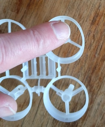

Vandaag de Lizard95 binnen gekregen en hij werkt zonder kortsluiting *O*
Even uitgeprobeerd (binnen i.v.m. k**weer 8)7 ) en dat is dus ff andere koek dan Tiny Whoops. Nu wachten tot het droog is en buiten maar eens aan de gang.
Ondertussen ook diverse producten besteld (frame, fc board, camera e.d.) om zelf een Whoop in elkaar te zetten. Het bord en camera heb ik van BangGood. Frame, motoren en pigtail van Micro Motor Warehouse. E.e.a. moet nog binnenkomen maar ik heb zin om aan de slag te gaan B-)

Vandaag kreeg ik het frame binnen voor de Whoop die ik in elkaar wil zetten. Blijkbaar tijdens de reis een beetje klem gezeten :X
Afbeeldingslocatie: https://tweakers.net/ext/f/FJG5UgqKj0KJDfPtHLdUcIOZ/full.jpg
Nou had ik ooit een filmpje van Micro Motor Warehouse gezien op YT waar dit ook gebeurd was. En zij gooide het frame in kokend water. Nou, heb ik dus ook gedaan en warempel trok het frame na een paar minuten koken weer in z'n oorspronkelijke vorm Een soort Whoop Soup :*)
YouTube: E011 soup - Whoops à la carte!

Vanmiddag een beetje aan het hobbyen geweest en een Whoop in elkaar gezet. Hij vliegt, en best goed. Maar heb nog weinig aan de settings gedaan. Er zit Cleanflight op en die zal ik vervangen door Betaflight.
Zo kom je een druilerige zondagmiddag wel door :*)

Ik heb (wellicht tegen beter weten in) de Lizard van @Bugs3 overgenomen (waarvoor dank). Ook al is het geen echte beginners-quad, gewoon in een open veldje beginnen en vooral vlieguren maken, dan moet ik m wel onder de knie krijgen.
Ik heb een beetje dezelfde redenatie toegepast als toen ik een motor ging aanschaffen, er werd me geadviseerd om niet met een 1000cc supersport te beginnen, maar die kwam toevallig op m'n pad en heb er geen moment spijt van gehad dat ik deze gekocht heb. Natuurlijk had ik met een vergevingsgezinde lichtere 600 wellicht sneller beter leren rijden, maar er leiden meerdere wegen naar Rome, zo hoop ik ook voor een Drone.
Ander argument was dat ik voor t geld wat ik nu uitgegeven een prima quad heb en t echt alleen aan mezelf ligt wanneer ik hier niet mee kan vliegen, het is niet per se dat ik onnodig veel heb uitgegeven, want qua prijs zijn de verschillen niet dusdanig groot dat ik voor de helft ook klaar was geweest. Af en toe een crash en repareren hoort er helaas/gelukkig bij, wanneer t een weekend regent moet je ook iets te doen hebben 8)7
Ik mis alleen nog een lader, die is onderweg vanaf mijn favoriete Chinese supermarkt. M'n eerste crash zal ik uiteraard met jullie delen. O-)
  • Bugs3
  • Registratie: Maart 2014
  • Laatst online: 21:16
gastje01 schreef op vrijdag 15 december 2017 @ 17:02:
De mooie vluchten (dus zonder crash) mag je wat mij betreft ook met ons delen ;)
Inmiddels heb ik een KingKong ET100 binnen. Lijkt erg leuk tot nu toe maar heb maar 1 batterij tot op heden. Vlieg er dus nog niet veel mee.
En weer wat goodies om te klussen dit weekend :
Frame van Micro Motor Warehouse: https://micro-motor-warehouse.com/products/beta65s-frame
Pigtail met JST 2.0 connector: https://micro-motor-wareh...oducts/jst-ph-2-0-pigtail
7mm motoren: https://micro-motor-warehouse.com/products/cl-0716-17
FC Board: https://www.banggood.com/...=myorder&cur_warehouse=CN
En de camera: https://www.banggood.com/...=myorder&cur_warehouse=CN
De camera ga ik vervangen door een lichter exemplaar maar die is nog onderweg: https://www.banggood.com/...=myorder&cur_warehouse=CN
Het wordt mijn eerste Whoop met 7mm motoren en OSD. Ik heb er zin in..... 8)
