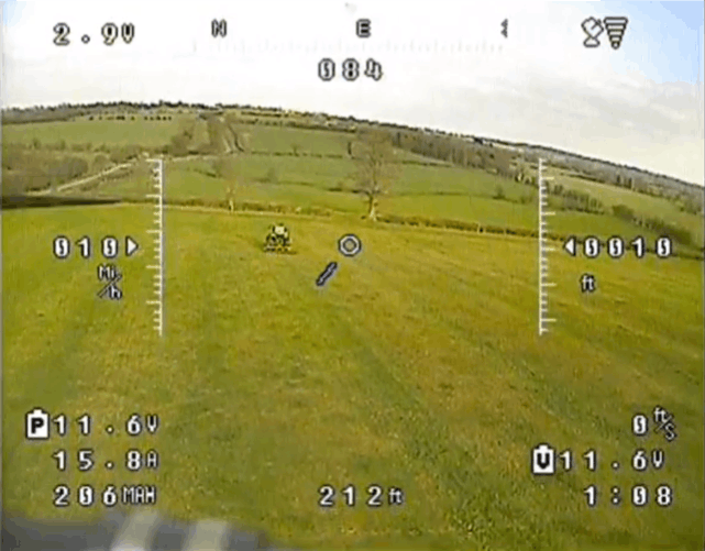

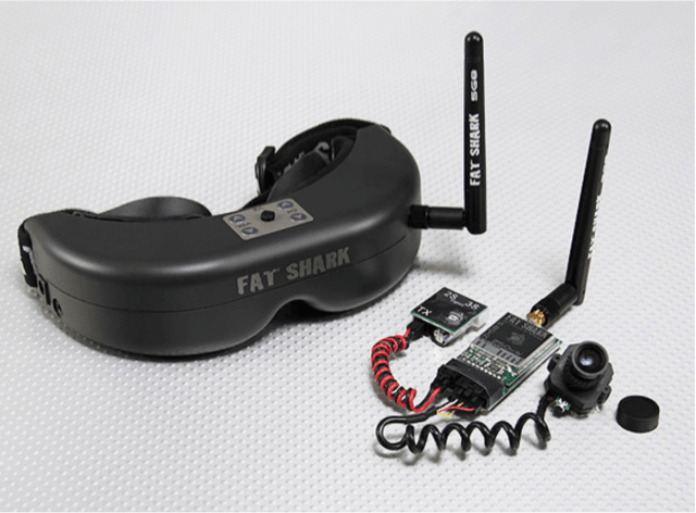

Je zou die beelden ook naar een scherm of bril kunnen sturen zodat je kunt zien waar je naartoe vliegt. Vooral met een bril is de ervaring erg leuk. Let hier wel mee op en zorg dat je een spotter hebt die jouw model in de gaten houd. Ga NOOIT in je eentje met een bril op vliegen.
Als hobbyist en computer man moet dit je sowieso aanspreken. Veel is opensource en alles is aan te passen. Tweaken is een must bij multirotoren.
De piloot in dit filmpje heeft een bril op en ziet dus wat wij nu ook zien.

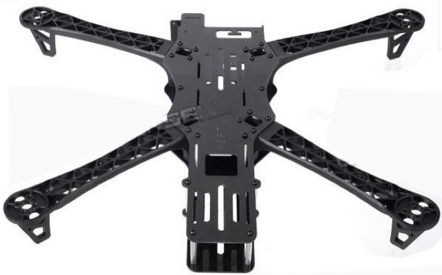

Dit kun je zo gek maken als je wilt. Je hebt allereerst verschillende materialen. De meest gebruikte zijn Carbon, Glasvezel en Aluminium. Ook zie je nog wel eens een houten frame.
Een frame kan ook meteen wat features aan boord hebben die gewicht en geld kunnen besparen. Een voorbeeld daarvan is de kabelboom. Later lees je daar nog wat over, maar simpel gezegd zijn er frames waar de kabelboom in verwerkt is. Hierdoor hoef je dus geen kabels en connectors meer mee te dragen om stroom te verdelen. Het nadeel is dat een defect aan je frame ook ervoor kan zorgen dat je stroom niet meer verdeelt word.
Ook zie je erg veel verschil in stevigheid. De manier waarop armen vast zitten aan de basis platen, en nauwkeurigheid van de fabrikant heeft erg veel invloed op hoe "rigide" het frame is. Je wilt zo min mogelijk flex, wiebel en beweging in het frame. Je moederbord kan hiervan in de stres raken.
Zelf ben ik overgegaan op een eigen idee omdat ik geen goed frame kon vinden wat stevig was en waar ik per direct onderdelen voor zou kunnen bestellen. Frames zelf maken word erg veel gedaan. Soms met snijplanken voor in de keuken, maar soms ook helemaal 3d gefreeset of zelfs geprint. Een stukje MDF met een paar balkjes is al een redelijk begin.
Beschikbaarheid van onderdelen is wel iets wat je mee moet nemen in je overweging.

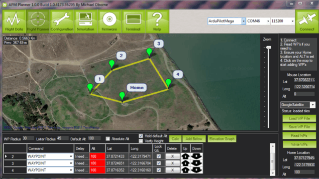

Een kaal moederbord zorgt eigenlijk enkel voor het regelen van de motoren. Hij zorgt er dus voor dat als je links wilt, de juiste motoren gaan draaien. Vervolgens kun je allerlei dingen aan het moederbord vastmaken om hem uit te breiden. Let wel op dat niet elk moederbord alles ondersteund.
Je kunt dan denken aan een GPS module zodat je via GoogleMaps een route kun plannen, en hij dat autonoom vliegt.

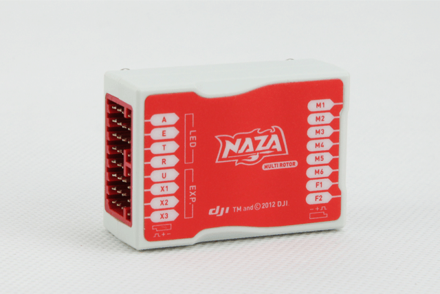

Een ander veel gebruikt moederbord is de DJI NAZA. Dit is het makkelijkste wat je kunt krijgen en echt gemaakt als kant en klaar oplossing. Het zit verpakt in een mooi doosje, dus je kijkt niet tegen het printplaatje aan. Instellen is ook het simpels bij dit bord. Alles gaat via een grafische interface en je hoeft dus niet door code heen te worstelen. Via een stukje software vink je simpelweg aan welke opties je wilt gebruiken, en stel je de drone ook meteen goed af. Simpeler kan het haast niet.
Dit is alleen wel weer 4x duurder dan een simpel F4 board.

Iets wat onze gamers zou moeten aanspreken. Normaal gesproken moet je altijd naar je toestel blijven kijken als je aan het vliegen bent. Met een FPV setjes maak je daar echter een echte first person ervaring van.
FPV staat voor "first person view". Op je drone zit een camera die beelden naar de piloot stuurt. De piloot ontvangt deze beelden en bekijkt dit via een schermpje of zelfs via een video bril. Je ziet dus wat je drone ziet.
Dit maakt van een vlucht echte first person ervaring en is erg intens. Je kunt door de bossen scheuren en precies zien waar je tussendoor kunt of niet. Uiteraard missen we de safe game ;).
Vooral een videobril maakt dit erg leuk. Je hebt het idee dat je zelf bovenop je drone zit.
De techniek hierachter is redelijk eenvoudig. Je zult een camera en een zender op je drone moeten monteren en een ontvanger bij je moeten dragen. Een complete set incl videobril heb je voor 300euro. Je kunt ook alles zelf samenstellen wat iets goedkoper is en uiteraard betere kwaliteit KAN opleveren.
Om het helemaal af te maken kun je ook nog een headtracker monteren. Hierdoor beweegt de camera op je drone mee met de bewegingen van je hoofd. Als je naar links kijkt blijft je drone gewoon vooruit vliegen, maar draait de camera op de drone wel naar links. Je kijkt dus als het waren om je heen. Hiervoor moet een headtracker chip op je hoofd zitten. En je moet een klein camera stabilisatie gimbal hebben voor op je drone. Bij de voorgenoemd set zit dit er bij.
Uiteraard heb je verschillen. De belangrijkste is de zend frequentie. Je maakt een verbinding tussen je drone en je schermpje of bril via een RF signaal. De meeste gebruikte frequenties zijn 2.4 Ghz en 5 ghz. Je moet opletten dat je niet dezelfde frequentie pakt als waar je zender voor het sturen op zit. Dit kan conflicten opleveren. Dus je stuurt bv over 2.4ghz en video gaat over 5ghz.
Ook kun je vluchtdata meesturen zodat je op het scherm of bril ziet hoe hoog en hard je vliegt. Meer hierover in het hoofdstuk OSD.
Als je gaat zoeken word je gek van de mogelijkheden. Heb je hier allemaal geen zin in kijk dan naar de Fatshark Atitude inc. een losse camera. Je bent dan helemaal compleet.
Een ander belangrijk punt is de afstand die het video signaal haalt. Je hebt bv speciale antennes en ontvangers die ervoor zorgen dat je verder en verder kunt ontvangen. Verdiep je hier in maar kijk bv sowieso even naar een Cloverfield antennes.
Fatshark FPV set

OSD staat voor On Screen Display. Meestal koop je een klein printplaatje met sensoren zoals een hoogte meter en een snelheidsmeter. De informatie daaruit stuur je door naar je FPV scherm of bril. Hierdoor zie je dus de hoogte en snelheid. Er zijn talloze mogelijkheden maar een hele handige is bv een accu indicatie die aangeeft hoe vol de accu is.
OSD is niet echt nodig maar wel een leuke goedkope upgrade.
Voorbeeldje van OSD
Afbeeldingslocatie: https://tweakers.net/ext/f/p9WMOPY8BIa5iAUefEHeeU7e/full.png

Een drone kun je helemaal autonoom laten vliegen middels waypoints. Aan boord moet dan een gps module zijn en via de computer kun je dan een route plannen. Soms gaat dit via een google maps achtige applicatie maar ook via coordinaten kun je dit instellen. Je kunt de hele route uitstippelen en bepalen hoe de drone in de lucht hangt zoals bv zijwaarts, voorwaarts enz. Ook kun je de gimbal laten draaien. Als je 1 zelfde object in beeld wilt houden kun je die locken. De camera kijkt dan altijd naar het object terwijl je drone een route aflegt.
Uiteraard zitten hier wat risico's aan. Sowieso moet je altijd in staat zijn om de route te over rulen. Je wilt altijd handmatige controle houden. Ook kan het zijn dat om de een of andere reden het gps signaal wegvalt en dan kan het goed zijn dat je hem kwijt bent. Test dit dus allemaal uitvoerig.
Afbeeldingslocatie: https://cdn4.iconfinder.com/data/icons/signicon-pt-1-1/100/020_-_back_to_top-128.png
Mission planner
Afbeeldingslocatie: https://tweakers.net/ext/f/pSnShEci9lGuIZoEJOh6AmKD/full.png

Een ander model frame (TBS Discovery)
Afbeeldingslocatie: https://www.fpvblog.com/wp-content/uploads/DSC_1379-672x372.jpg
