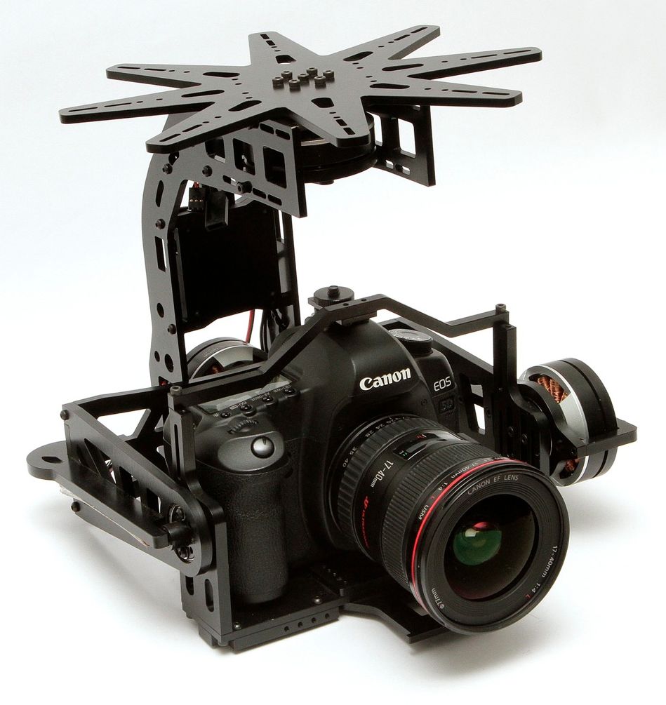

Een gimbal is een stabilisatie steun voor je camera. Als je op je drone een camera monteert dan draait deze mee met de drone. Als je dus naar voren vliegt kijkt de camera naar de grond en vlieg je naar achteren dan kijkt hij in de lucht. Als je een rollende bocht naar links maakt dan zie je dus een schuine horizon op beeld. Dit is voor serieus filmen niet ideaal. Je wilt eigenlijk dat je camera altijd horizontaal hang ongeacht de manoeuvres van je drone. Hierdoor krijg je dus een strak beeld zonder schommelingen. Een gimbal zorgt daarvoor. Een gimbal is meestal een metalen frame met een sensor en 2 of 3 motoren. De sensor registreert of de drone scheef hangt. Als dat zo is dan draaien de motoren de camera weer horizontaal. Dit gaat heel snel en kan in 3 richtingen werken. Er zijn ook gimbals die niet met motoren maar met servos werken. Deze zijn erg goedkoop maar iets minder stabiel. Voor iemand die het wil testen is het wel een goede oplossing.
Dit maakt de beelden een stuk mooier. Als je drone bv door de wind gevangen word en scheef geblazen word, zie je daar helemaal niets van terug op beeld. Als het goed is zal het beeld horizontaal blijven zonder schommelingen.
Je hebt ze heel klein voor bv een GoPro of keychain cam, maar durf je er een DSLR onder te hangen dan hebben ze die ook.
Vergelijk even wat verschillende soorten maar let op dat je niet op 1 filmpje afgaat. Als de drone zelf erg slecht gebouwd is of bv slechte propellers heeft dan zal een gimbal daar weinig aan kunnen doen.
Je kunt dit in een compleet setje met gimbal, motoren, moederbord en sensor kopen. Maar ook zelf samenstellen. Het laatste kan ingewikkeld worden dus verdiep je hier even in.
Prijstechnisch kun je alle kanten uit. Sowieso bepaald het formaat en dus de draagkracht al een deel van de prijs. Toch zijn er dan weer GoPro gimbals voor 100 en van 1000 euro. Laat je niet gek maken je zult ze allemaal moeten finetunen. Ook de goedkopere werken goed als je er wat tijd aan besteed.
Gimbal voor DSLR camera's
https://static.webshopapp.com/shops/021258/files/008740949/betview-3-axis-gimbal-dslr.jpg

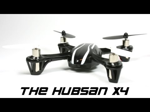

Een miniquad Hubsan X4 (goed om te oefenen voor 50euro)
https://i.ytimg.com/vi/CcRyVyI7i2E/0.jpg

barrymossel schreef op maandag 09 november 2015 @ 20:49:
Het lijkt echt alsof de lift naarmate de batterij leger raakt, de lift stukken minder wordt, tot zelfs vrijwel verdwijnt. Voorheen was dit wanneer de leds van de drone gingen knipperen (ten teken dat de batterij leef was), nu al veel eerder en veel gelijkmatiger. Wat ik ook merk is dat wanneer de lift langzaamaan verdwijnt, de drone enorm aan hoogte verliest op het moment dat ik naar links of naar rechts ga. Het lijkt alsof er gewoon te weinig kracht is.
Het is bij originele (wel wat beschadigde) props en bij de Hubsan X4 props die ik als reserve had (en die ietsje kleiner zijn).
Weet iemand hoe dit kan komen? Accu? Props? Of echt een defect aan de quad zelf (wat erg jammer zou zijn).
Waarschijnlijk is één van je motortjes gaar.
Deze draait dan met teveel weerstand, waardoor het board in de beveiliging schiet.
Haal de motortjes er eens uit en draai de as voorzichtig tussen duim en wijsvinger. Waarschijnlijk voel je dan bij één motortje meer weerstand.

Ik zoek nog een Brushless gimbal voor onder mijn CX-20, eentje zoals deze: http://m.banggood.com/FPV...tom-GoPro-3-p-908068.html
Heeft iemand enig idee of er ook gimbals zoals deze verkocht worden in Nederland voor een niet veel hogere prijs?
Deze gimbal die je aangeeft is wel strak geprijsd hoor.
Je kunt 'm ook uit de EU shop halen:
http://eu.banggood.com/Wh...Phantom-wp-Eu-968168.html
Life is too short to remove USB safely
