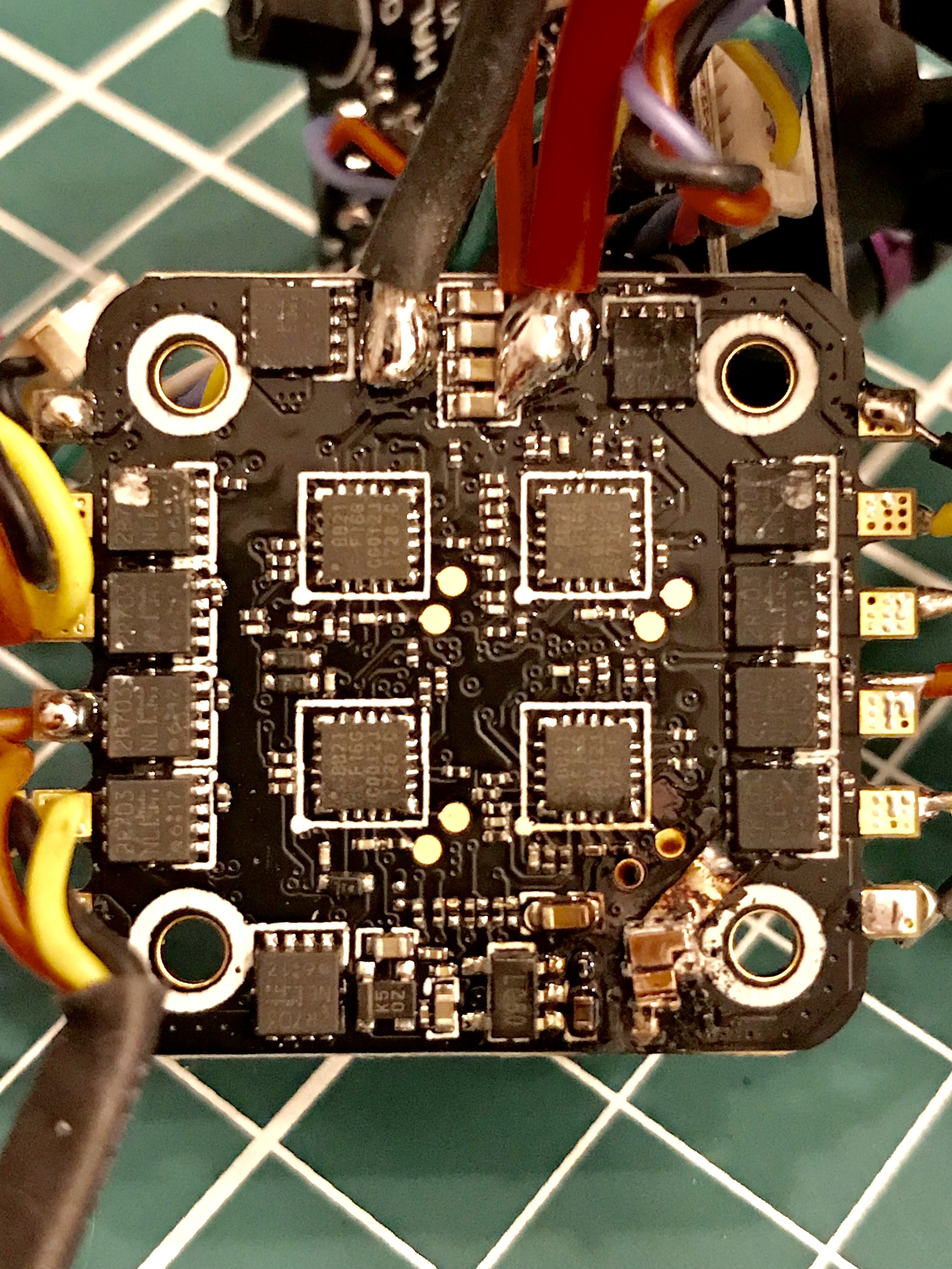

  • gastje01
  • Laatst online: 30-10 11:01
Mijn Lizard plezier was van korte duur, een van de motortjes draait niet meer (motor 1). Gelukkig heb ik een 'reserve' voor onderdelen. Hoe kom ik er nu achter of ik een motor of de ESC moet vervangen? Dat eerste gaat namelijk een stuk makkelijker dan de ESC, hiervoor moet de hele droge uit elkaar geschroefd worden.
Kan dit met een multimeter of moet ik de ESC visueel inspecteren?
EDIT: Hij vliegt weer, ik heb de motor gewisseld met een werkende van de donor Lizard die ik er bij had. Nu ben ik ook vastbesloten om de donor ook weer lucht-waardig te maken, dus de vraag blijft staan.
Zonder alles continu om te moeten solderen ben ik denk ik het best af met een paar extra motortjes, kosten zo te zien de wereld niet dus dat risico wil ik wel lopen. Er van uit gaande dat de ESC nog in orde is, koop ik het best:
2x Originele paarse Eachine 1104 6000KV €7,57 per stuk
4x Rode Eachine 1104 6500KV (upgrade motor staat er bij?) €7,49 per stuk, €29,05 per 4
Andere motortjes die passen?
Als ik toch aan het bestellen ben, eventueel andere props er bij? En zo ja welke?
[ Voor 56% gewijzigd door gastje01 op 30-12-2017 15:19 ]
  • Kars
  • Laatst online: 29-10 19:50
Kars
gastje01 schreef op vrijdag 29 december 2017 @ 18:02:
Het makkelijkst om het probleem te vinden, is toch het solderen van een goede motor aan de ESC.
Draait je motor weer -> motorprobleem. Draait je motor niet -> ESC probleem.
Het is en blijft knutselen maar zo is het wel het makkelijkst (van buiten naar binnen werken).
Wat betreft die motoren, ze hebben een iets hoger kv (dus draaien iets sneller) maar dat betekend niet meteen dat ze je drone sneller maken.
Je kunt verder bijna elke 1104-type motor plaatsen, kijk hierbij wel even naar hoeveel Amp's deze gebruiken en of je ESC's dat aankunnen.

  • gastje01
Kars schreef op zondag 31 december 2017 @ 10:25:
Ik had gehoopt dat je met een multimeter bijvoorbeeld weerstand kon meten om een indicatie te krijgen. Ik wel gewoon met de soldeerbout aan de slag. Het knutselen is net leuk, maar als je op voorhand bepaalde dingen al kunt uitsluiten maakt t toch makkelijker.
Wat de motoren betreft blijf ik denk ik bij de originele, dan hoeven er maar 2 vervangen te worden en naar wat ik zo lees performen ze prima (ik heb 0 brushless referentiekader). Props is wel leuk om mee te variëren zie ik. Sneller is namelijk niet per se een eis, dit gaat voorlopig hard zat, meer om de verschillen te voelen.

- Camera: Foxeer Arrow Micro V2
- VTX: Eachine VTX03
Ik moet er nog het één en ander aan doen, zo kan de bedrading nog een stuk korter. Maar eerst maar eens snel mijn bed in. :z

Ik ben bezig geweest met de 2e defecte Lizard95 die ik hier heb en na demontage blijkt dat de ESC overleden is. Kan ik het best een originele nieuw bestellen als ik m nieuw leven in wil blazen of zijn er passende ESC's die voor hetzelfde bedrag beter presteren? Solderen en bestellen moet ik toch.
Ik heb deze gevonden voor 18,13 euro. Is t gewoon een kwestie van draadjes vast solderen en vliegen?
Voor de liefhebber: (klik voor volledig formaat)
Lizard ESC
[ Voor 10% gewijzigd door gastje01 op 17-01-2018 20:22 ]

gastje01 schreef op woensdag 17 januari 2018 @ 20:17:
Ja in de basis past dat gewoon. Kijk even of de layout van de pins naar je flightcontroller overeenkomen, Eachine heeft de reputatie om dit wel eens anders te doen.

Kars schreef op donderdag 18 januari 2018 @ 10:49:
Dat gaat gewoon met een (zeer kort) kabeltje zie ik. Volgens mij is dit namelijk de 'originele' ESC die er in zat. Nu nog even zoeken of t wellicht goedkoper kan als t voor de rest allemaal toch niet zo veel uit maakt.

gastje01 schreef op donderdag 18 januari 2018 @ 10:53:
Lekker bezig d:)b
Binnenkort dus 2 werkende Lizards :)

Bugs3 schreef op vrijdag 19 januari 2018 @ 16:59:
Lekker bezig d:)b
Dat is wel t plan ja, ik ga er van uit dat ik m nog wel werkend krijg, als je naar de foto kijkt lijkt t me duidelijk waarom het motortje niet wilde draaien (dat ie überhaupt iets deed is achteraf gezien al wonderbaarlijk). Misschien dat ik ook nog ergens een ander frame bestel zodat ik een Lizard en 'iets anders' heb. Gaat me vooral om de knutsel-factor en de fun als t, zoals nu, slecht weer is.
Moet alleen nog even kijken welk frame t dan gaat worden, maar ik heb nog even, de ESC moet ik ook nog bestellen.

gastje01 schreef op vrijdag 19 januari 2018 @ 18:16:
Op zich is het ook raar dat er meteen kortsluiting ontstond toen ik voor de eerste keer de batterij aansloot.... Misschien dat je daar ook ff op moet letten dat er voor de ESC al iets mis zit....

Bugs3 schreef op vrijdag 19 januari 2018 @ 18:22:
Als ik naar het soldeerwerk kijk ben ik niet eens super verbaasd. Neem bijvoorbeeld de + van de accu, soldeer zit compleet naast de soldeerpad, misschien dat het in dit geval geen kwaad kan, maar netjes is het niet.
Verder leerde een zoektocht op internet me dat er een serie Lizards geleverd is met te lange schroefjes in de motor. De extra mm lengte zorgde er voor het schroefdraad tegen de spoel van de motor kwam en zo kortsluiting maakt met het frame, daar zijn een hoop ESCs/motortjes aan overleden.

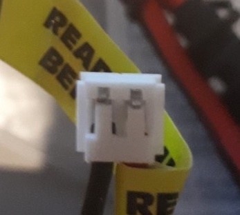

Ik ben sinds kort in het bezit van een Taranis Q X7 :) en volop aan het gebruiken in een simulator.
Nu heb ik de oplader Turnigy Accucel S60 besteld (link) met de batterij Turnigy Nano-tech 2000mah https://hobbyking.com/de_...nsmitter-pack.html (Link).
Ik was alles zo aan het uitzoeken dat ik de verkeerde plug heb mee besteld. Ik had een X60 naar JST besteld.
Even niet goed opgelet. Maar goed de batterij beschikt dus over een JST-XH plug voor het balanceren. (tevens voor in de taranis) Daarnaast zou de batterij over een JR & Futaba plug moeten beschikken.
Maar goed de futaba is de zwarte plug zover ik kon vinden.
Maar de JR plug kom ik niet uit. hieronder een foto van de andere plug.
plug
Nu heb ik 2 kabels over met een XT60 Female plug waar ik dus niks aan heb.
Kan ik deze nu desolderen van de overbodige kabels en dan vast solderen ipv de futaba of de bovenstaande plug?
Alvast bedankt voor informatie :)

Naiki schreef op vrijdag 26 januari 2018 @ 12:25:
Je post is niet helemaal duidelijk (kan aan mij liggen :P ) maar in princiepe kan je connectors gewoon omswitchen mits:
  • je de polen correct aansluit (plus op plus, min op min, maar dat spreekt voor zich)
  • je rekening houd met het soort connector en de maximale stroom die er doorheen kan. (Dus geen 60amp jagen door een connector die 2mm dik is)
Nu zal je TX niet heel veel stroom gebruiken dus ik vermoed dat het soort connector niet heel veel uit maakt..

  • Naiki
  • Laatst online: 30-08 23:18
ChojinZ schreef op vrijdag 26 januari 2018 @ 13:08:
Zal nog eens extra goed kijken naar mijn post, ongetwijfeld dat er bepaalde zaken niet duidelijk staan.
Het omwisselen van de connectoren is puur voor het opladen aan het laadstation. Ik ga er maar even vanuit dat de XT60 connector een verbetering is op de zwarte connector die nu aan de batterij vast zit, en dus qua amps wel goed zit.
Uiteraard voor zorgen dat de bekabeling juist is en de kabels 1 voor 1 door knippen en afplakken.. (Hoewel het mij niet zal verbazen als ik ooit per ongeluk allebei te gelijk doorknip :+ )

Naiki schreef op vrijdag 26 januari 2018 @ 13:30:
Heel verstandig. :) Kortsluiting op een LiPo gaat heel snel. Je kan in het ergste geval binnen een seconden je lipo in de fik steken.

Dan mijn verhaal over Diatone Support:
Ik had wat reviews gezien van de Diatone GT90R en deze waren allemaal bijzonder positief. En dus heb ik ergens in december de quad bij Banggood gekocht:
Afbeeldingslocatie: https://img.banggood.com/thumb/water/oaupload/banggood/images/E5/98/9606fc4b-b789-4d49-986a-c55d7f5a1ae4.jpg
Specs zagen er goed uit:
Brand name: Diatone
Item name: GT-R90 FPV racing drone
Fury F4: MIC20689 32K Six-Axis; OSD; 128M Flash; 5V BEC; CURR
Camera: G1.Sniper CCD sensor
VTX: TBS
ESC: F15HV 4S ESC Dshot 600
Motor: Edge racing 1104 6000KV
Support 32K six-axis & 4S Lipo input & CURR
Rated power: 705W
Propeller: 2030 3-blade
Weight: 70g
En dus vrolijk wachten totdat de quad binnen zou komen en ik kon beginnen met tweaken en tunen.
Maar tijdens de eerste vlugt was het gelijk helemaal mis. Quad was zeer heftig aan het oscilleren, motoren werden gloeiend heet (niet aan te raken) en de quad ging steeds meer driften.
In eerste instantie vermoed je dan een slechte tune. Dus daar heb ik eerst goed naar gekeken. Maar ik kon tunen wat ik wilde, de problemen bleven (ultra lage P-gain, 0 D-gain op alle assen :+ ). Motoren werden nog steeds gloeiend heet. Vervolgens alles zoveel mogelijk gedempt. Motoren gedempt met tape, extra rubber o-ringen onder de FC, maar nee.... niets hielp.
Na een paar dagen troubleshooten kwam ik er achter dat accelerometer in Betaflight soms schokken vertoonde terwijl de FC stil op de bench lag. En wat bleek: accelerometer was stuk! Ding ging driften als een gek!
Contact opgenomen met Banggood. Nieuw FC (Fury F4M) gekregen van ze. Maar....dit keer kreeg ik het SBUS protocol niet aan de praat!
Nu heb ik redelijk wat receivers aangesloten. Ben bekend met zowel PPM/PWM/IBUS en SBUS. Maar met de 2e FC lukt het mij niet om receiver input te krijgen in de flightcontroller. Ook het receiver tabblad in Betaflight liet geen input zien. Voor de zekerheid de receiver (FRsky XM) van mijn KK ET100 overgezet om te kijken of het aan de receiver lag, maar nee... Ook hier werkte SBUS niet. Terwijl ik bij de eerste defecte FC SBUS direct aan de praat kreeg.
Dus weer contact met Banggood. Die deden nu wat lastiger (opzich niet raar - was mijn 2e defecte FC) en verbonden mij door met Diatone.
Nu heb ik in princiepe niets te maken met Diatone en moet Banggood dit voor mij oplossen, maarja, gelijk krijgen en gelijk halen zijn werelden van verschil in het land de Chineze webshops. :+
En dus nam ik het support aanbod van Diatone maar aan.
Contact met Diatone. 1 Grote hel!!!
Support sprak nauwelijks Engels (Engrish?). Ik legde wat uit maar ze snapte de helft maar. Maar zelf kreeg ik ook antwoorden terug die nauwelijks te begrijpen waren. Ik kreeg erg de indruk dat er een vertaalmachine was gebruikt.
Support wist ook geen f*ck van quads af! Zou je niet verwachten, he?! Ik gaf een duidelijk probleem omschrijving en kreeg vervolgens een tip/antwoord wat in de verste verte niets met mijn probleem te maken had. VB: Ik gaf aan dat de SBUS port geen input gaf, krijg ik de vraag terug of mijn PID tuning wel ok is. Wtf? PID tuning heeft helemaal niets te maken met falende SBUS port. Zover ik weet bestaat tussen die 2 totaal geen relatie! Vervolgens wilde ze allerlei filmpjes en foto's hebben van mijn setup in betaflight maar ook van mijn soldering werk op de FC. OK, fair enough... je wilt bewijs, snap ik. En dus lever ik die ook.
Duidelijke filmpjes gemaakt en op youtube geplaatst, fotos gemaakt van het soldeer werk (wat gewoon goed was ;) ) maar nee... ze wilde nog steeds niet veel voor me doen.
Alhoewel... ze boden mij Betaflight support aan middels Teamviewer. Uhhhhh... niet racistisch bedoelt maar een Chinees die mijn PC overneemt geeft mij niet een heel fijn gevoel. Maargoed, ik was zo gefrustreerd en wilde zo graag mijn gelijk krijgen (princiepe kwestie) dat ik dacht: Doe maar, ik blijf er wel bij en laat ze maar op hun bek gaan!
Afijn, een Chinees uit Azie neemt mijn pc over, zit wat zaken aan te passen in Beta flight (zaken die er niet toe doen - Gyro rate aanpassen van 8/8 naar 4/4, filtertjes aanpassen) maar mijn SBUS port werkt nog steeds niet!
Ik vervolgens zelf ff klote en googlen en vind vervolgens een mooie mod waarmee je het SBUS signaal kan un-inverten waardoor je niet meer afhankelijk ben van 1 specifiek inverted port (nieuwe F4 heeft daar maar 1 van). Mod uitgevoerd, en tada! Stick input in Betaflight! *O* Alle switches gebind en ik kon de quad armen!
Maar dan... blijkt dat de 2e FC ook dezelfde accelerometer problemen heeft als de 1e FC! Dus ook FC2 heeft last van hete motoren, drifting en oscillatie!
Dit alles gemeld bij Diatone. Ook aangegeven dat FC1 ook accelerometer problemen had. Diatone vroeg wederom om Teamviewer support. Ze zouden wel even kijken. Zie ik vervolgens dat ze de accelerometer in Betaflight uitzetten en doodleuk melden dat het probleem is opgelost. :o Jaja, zo kan ik dat ook. Gewoon hardware uitzetten, dan is het ook niet kapot. |:(
Uiteraard tegen geprotesteerd. En toen kwam de smoesjes. De accelerometer zou erg gevoelig zijn en ik zou door trillingen tegen mijn bure de accelerometer laten driften. Ik zou te hoge Gyro settings gebruiken. 8/8 was te hoog volgens hen (let op! Dit hebben ze zelf aangepast. Daarnaast zou een F4 32k Gyro bord dit moeten kunnen draaien).
Ondertussen hoorde ik ze helemaal niet meer over mijn SBUS verhaal. En ook de het driften was normaal. Hiermee was de support aan zijn einde gekomen en konden ze niets meer voor me betekenen... -O-
Nu vlieg ik 90% van de tijd in airmode en heb de accelerometer nauwelijks nodig. Ook met de SBUS inversion hack werkt de Receiver gewoon. Maar het begon, mede door de slechte support, ook steeds meer een princiepe kwestie te worden.
Heb inmiddels contact opgenomen met Bangood over de gang van zaken. Maar ik heb nog geen reactie gekregen. Word vervolgd dus. Maar 1 ding weet ik zeker: Nooit meer wat van Diatone...
En sorry voor de lange post. Dit moest er even uit...
