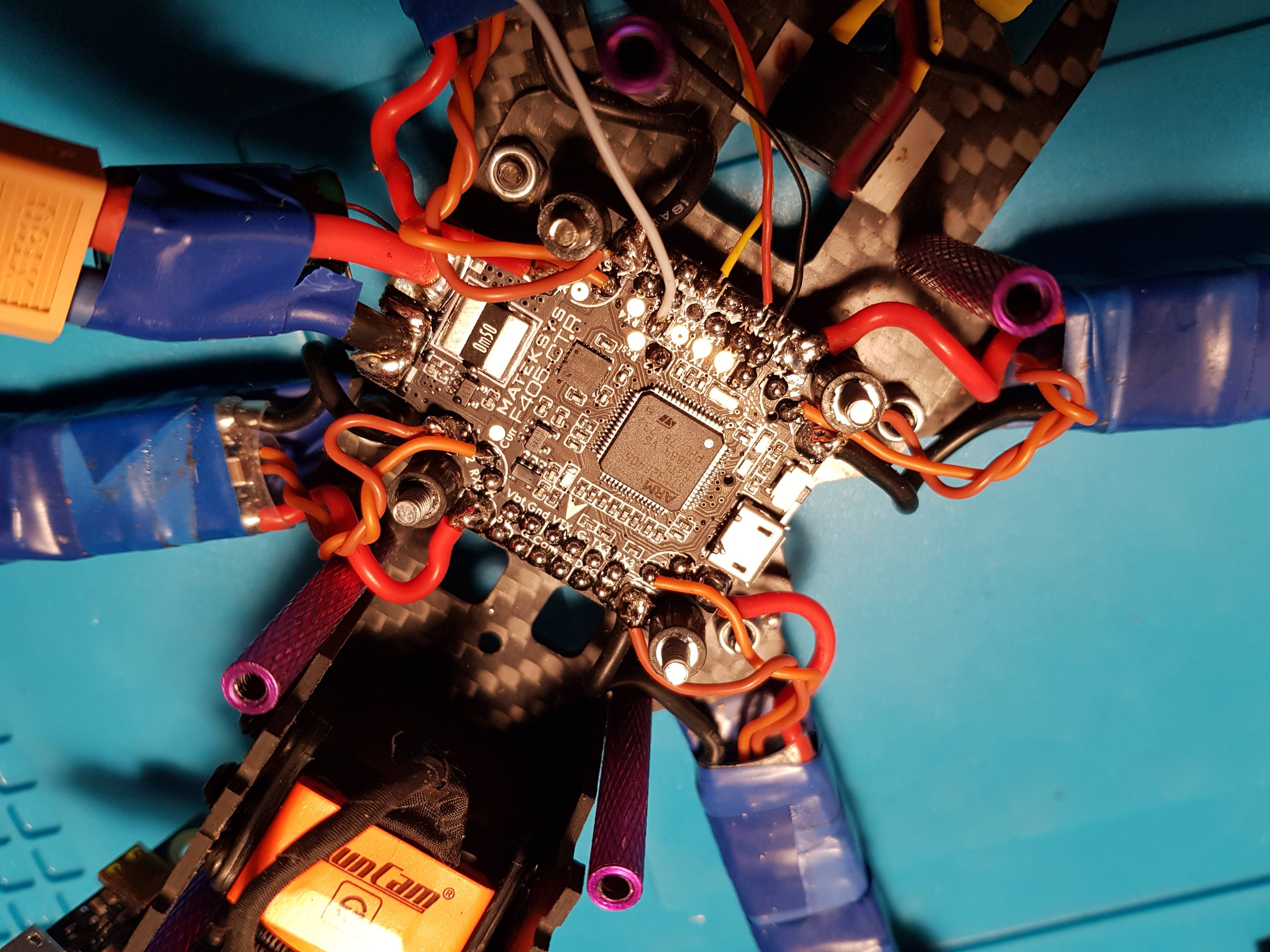

Ik ben maar eens begonnen aan de simulators. Ik kan op het moment gewoon te weinig vliegen met mijn quads en heb meestal pas tijd als het al weer donker is buiten. Gewoonlijk ben ik niet zo van de simulators, maar de combinatie Liftoff en mijn FS-i6 bevalt erg goed. Heerlijk om eens te vliegen zonder dat je bang moet zijn dat je met veel moeite in elkaar gestoken quad in duizend stukjes uiteen spat tegen een boom. En je hoeft ook niet telkens je Lipo's aan de lader te hangen. :P

Het weer is belabberd de afgelopen weken en het komt er maar niet van om te vliegen helaas.
Ik heb wel de Beecore inmiddels in elkaar voor wat vermaak voor in huis maar ga toch het liefste weer naar buiten.
Ik had al een tijdje een nieuwe Matek F405AIO liggen nadat Banggood mij deze had verzonden omdat ik bij de vorige de USB port eraf trok...De nieuwe FC heb ik vorige week maar op mijn quad gezet en de oude zit in het bakje reserve onderdelen.

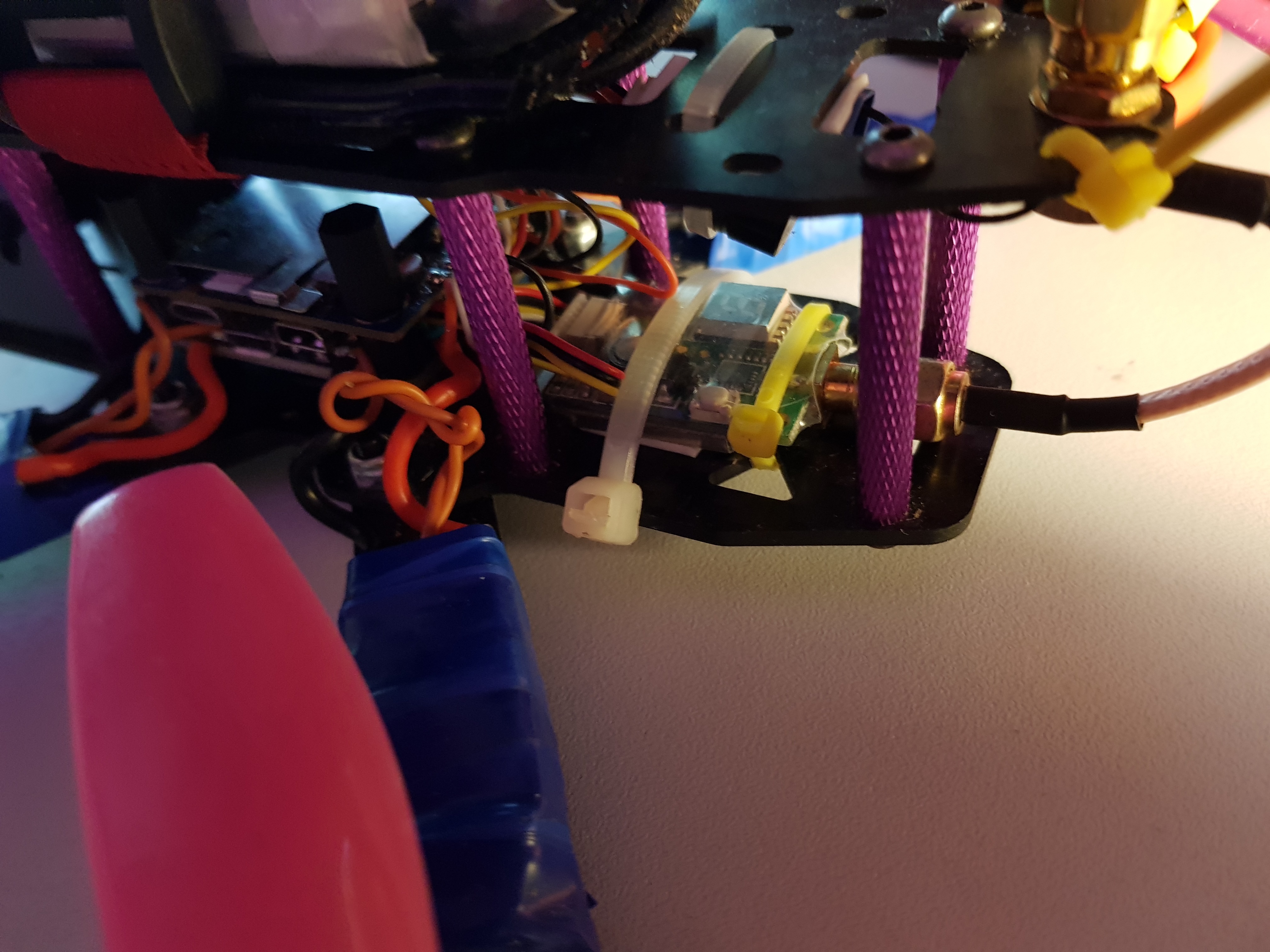

Ik heb ook direct de VTX verplaatst naar een plek waar ik er makkelijker bij kon en de bedrading wat opgeschoond.

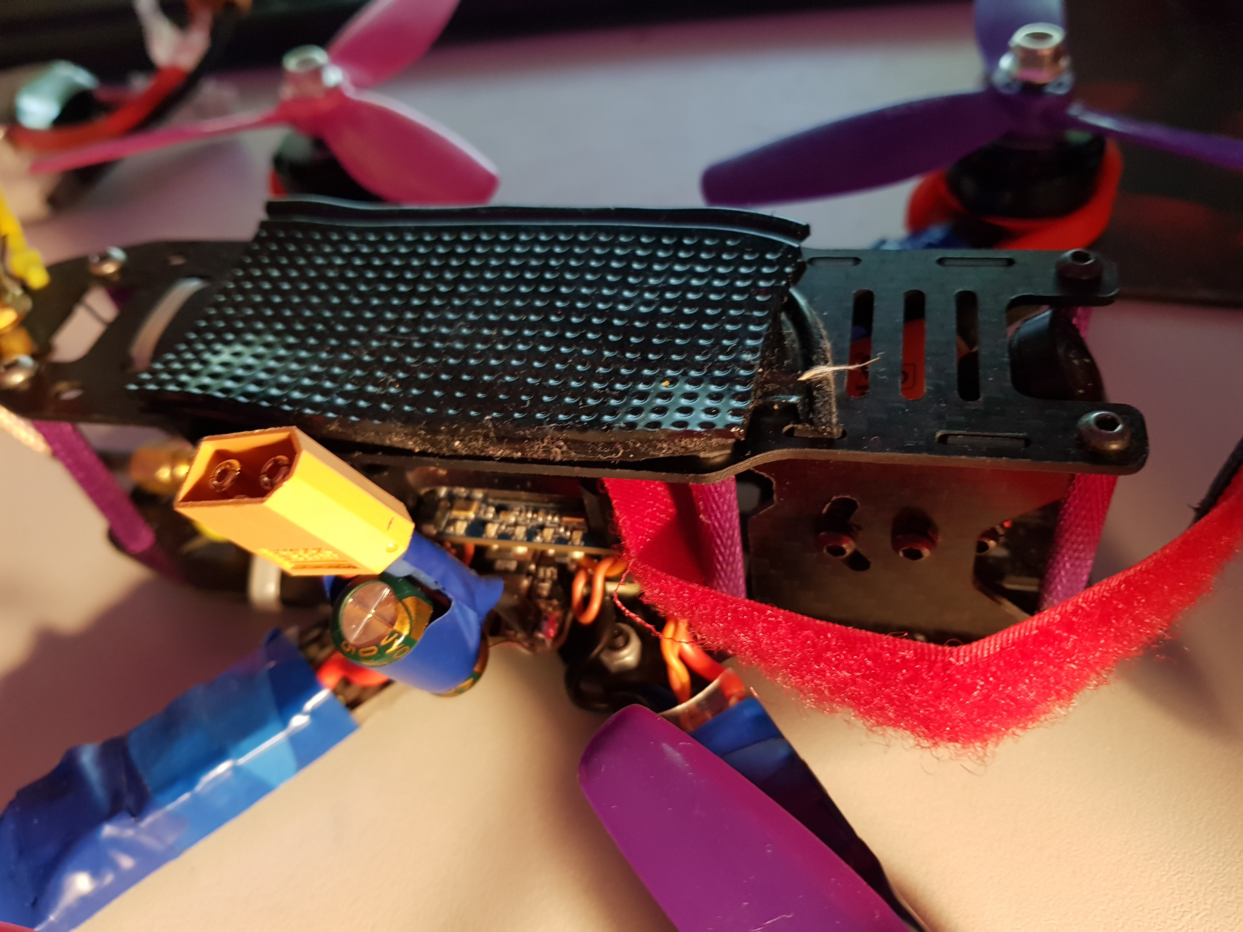

Nu zag ik ook een filmpje van Joshua Bardwell waarbij hij (dure) siliconen pads gebruikt om zijn batterij op de leggen. Deze plakt dan aardig vast aan het frame zodat ie niet onder de strap uitschuift maar bied tevens bescherming tegen de schroefjes. Ik heb al een aantal batterijen verkloot bij een crash waarbij zo'n schroefje een deuk in de batterij maakt met een lekke cell tot gevolg. Ik gebruikte hier al van die viltjes voor onder een stoel voor van de Action maar die laten snel los en bieden niet heel veel bescherming.
Nu had ik nog een paar van die pads voor op het dashboard van je auto liggen waarmee je je telefoon aan het dashboard kan plakken. Ooit eens in een deal gekocht voor een paar euro maar nooit gebruikt dus heb die op maat geknipt om daar m'n eigen pad van te maken. Ben benieuwd hoe dat gaat werken. Het kleeft niet zo goed als in het filmpje van Joshua maar bied sowieso meer bescherming dat die viltjes en denk dat het beter vast houdt dan klittenband van de Action.

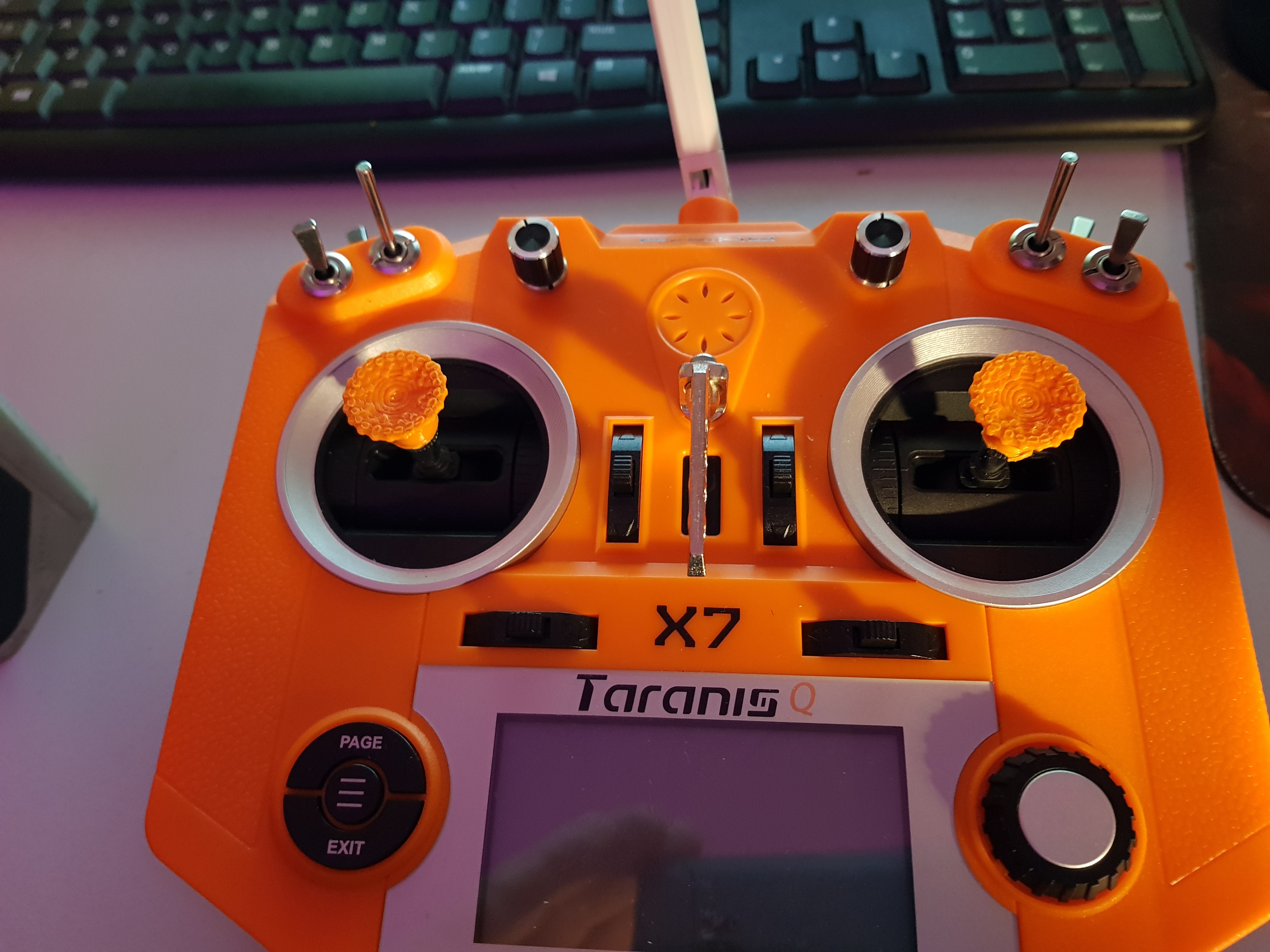

Verder ben ik aan de haal gegaan met de QX7. De multi protocol module en OpenTX zijn geüpdatet naar de laatste versies zodat er gewoon een fatsoenlijke failsafe optie is voor de FlySky modules. Daarbij heb ik waarschuwingen voor voltage ingesteld via telemtry, niet heel bijzonder maar was er nog niet aan toegekomen.
Ook heb ik nog wat gevlogen in Velocidrone om wat te oefenen met pinchen maar ik kan er niet aan wennen. Ik blijf dus gewoon mijn duimen gebruiken. Nu heeft mijn stiefzoon van die kontrol freak extensies op de PS4 controler waardoor ie meer controle heeft met zijn duimen en zoiets blijkt er dus ook gewoon voor de Taranis gimbals te zijn.
Nu heb ik een 3d printer staan en kwam op Thingiverse deze gimbal grips tegen. Het voelt erg prettig aan moet ik zeggen maar heb er nog niet mee gevlogen.
Edit: heb de grips net even in de sim geprobeerd en dat werkt best goed. Het is wel even wennen maar het voelt goed aan, beter dan de standaard grips. :) Ik kwam ook nog andere designs tegen dus die ga ik morgen nog even printen.
Ik was ze zelf ook al tegen gekomen maar twijfelde nog. Is kijken of ik ze van de week kan uitprinten.
Zelf ben ik sinds kort met NinjaFlex aan het printen en dat heeft voor quads ook wel leuke toepassingen. Zo maak ik al mijn motor damping pads zelf en daarnaast ben ik ook bezig met damping case ontwerp voor mijn Runcam2.
Het is een flinke investering, maar een 3D printer is echt een hele mooie aanvulling op je quad tools. Kheb ook al motor protectors gemaakt en 30.5 x30.5 bakjes voor mijn RX zodat deze makkelijk was te stacken. Daarnaast ook nog eens bezig met een frame voor een micro quad (1104 motoren). :)

Ik kwam hem tegen via een andere review van de Split die naar zijn latency test verwees. Leuk kanaal inderdaad. :)
Wat betreft de problemen die ik heb met m'n X5R quad, een van de devs van Betaflight heeft mijn logs en video bekeken en die zegt dat er niets mis is met de quad en er aardig goed uit ziet aan de hand van de logs. Hij merkte onmenselijke snelle bewegingen op, op de throttle welke ik zelf ook ineens zag zondag. Zijn conclusie is dat het aan de TX of de RX moet liggen. Aangezien al m'n andere quads prima werken en ik die rare throttle inputs niet zie in de logs van mijn oude ZMR moet het een RX probleem zijn.
Althans, dat hoop ik echt anders weet ik het echt niet meer.
Ik heb wel vanavond nog alle solder pads na gelopen voor de 3e keer en wat draadjes iets netter gesoldeerd maar het mocht niet baten.
Ik nu een nieuwe RX besteld via een Nederlandse shop want wil dit weekend wel weer vliegen aangezien ik tijd heb en het weer goed blijft. Ik heb ook een nieuwe Runcam Swift Micro besteld voor m'n Lizard aangezien ik gisteren de case kapot gevlogen heb. Klapte vol op een tuinhuisje. :P

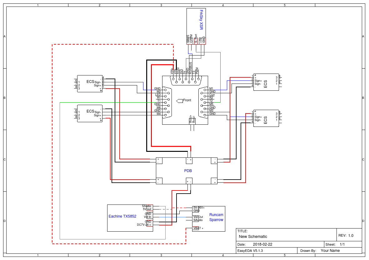

Bestelde onderdelen:
Frame: Martian II 220 incl PDB
FC: Holybro Kakute F3 V1.0
ECS: HGLRC BS28A BLHeli - S
Motor: DYS Samguk WU 2206 2700KV
RTX: Frsky XSR
VTX: Eachine TX5852
Cam: Runcam Sparrow
Radio: Taranis Q X7
Bril: Skyzone Sky02s V+
Ik heb voor deze flight controller gekozen vanwege de prijs. De FC is ongeveer 12,50 euro, maar eigenlijk te snel gekocht. Er zit namelijk geen geintrigeerde OSD. Tevens is de micro USB gekoppeld aan de UART1 verbinding. Indien je een OSD module koppelt aan UART1 kan je niet de usb verbinding meer gebruiken.
ECS: waren in de aanbieding voor 4 euro de stuk. Er is zeer weinig info te vinden over deze ECS. Maar goed op internet is vaker geen nieuws goed nieuws. De ESC kan tot 40A burst.
Motor: Volgens UAVFutures goed voor de prijs dus we gaan het zien :)
RTX: XSR staat volgens mij bekent als een goede RTX tevens nu in prijs verlaagd vanwege R-XSR.
VTX: Oorspronkelijk vanwege de smartaudio uitgezocht, om via de radio de kanalen te kunnen wisselen, alleen vanwege UART1 denk ik dat de Smartaudio niet wordt aangesloten. Voorlopig zal ik alleen vliegen en dus ook niet echt nodig hebben.
Cam: Runcam Sparrow kwam voor mij goed genoeg uit de testen.
Voor de props de KingKong 5X4X3 en de 5X4.5X3 besteld.
Ik heb de spullen nu uit eindelijk besteld, want moet toch ergens mee beginnen. Vanuit hier ga ik wel kijken wat mij niet bevalt en zal moeten aanpassen. :) Maar dat houd het ook interessant.
(Hoop dat het duidelijk is, want ben taal technisch niet altijd even sterk :+ )
Edit: Zojuist de bedrading schema gemaakt.
Wiring
[ Voor 8% gewijzigd door Naiki op 22-02-2018 16:46 ]
  • ChojinZ
  • Laatst online: 30-09 15:28
ChojinZ
Naiki schreef op donderdag 22 februari 2018 @ 16:42:
RTX: Frsky XSR
VTX: Eachine TX5852
Cam: Runcam Sparrow
Radio: Taranis Q X7
Als je het niet kent ga je het waarschijnlijk ook niet missen maar OSD is wel rete handig hoor. Vooral RSSI signaal en Voltage info is erg handig om te hebben. Zonder die info is het, gevoelsmatig, niet altijd lekker vliegen. Je maakt je (althans, ik ;) ) al snel zorgen om signaal sterkte en voltage.
Nu kan je wel met beepers werken, maar dat is vrij omslachtig en vaak weet je nog niet waar je aan toe bent.
Wat betreft Smart Audio: Deze hoef je niet perse op UART 1 aan te sluiten. In princiepe kan dat op elke port.
Voor de rest: Degelijk lijstje! :)

Ach we gaan het zien zonder OSD. :9
Voor de smart audio, UART3 is voor de SBUS en UART2 voor de smartport op de RTX. :)
Voltage info heb ik wel trouwens. De runcam heeft een connectie naar VBAT en daarmee OSD voltage.

ChojinZ schreef op donderdag 22 februari 2018 @ 18:02:
Je kan met telementry de Taranis het voltage laten omroepen. Komt het nog steeds voor een deel op gevoel aan maar is al fijner dan alleen een beeper. Ik gebruik het alle 3 maar heb de beeper meer om te weten welk pid en rare profiel ik geselecteerd heb. De voltage warming van de Taranis heb ik ingesteld om me er aan te herinneren naar het voltage en verbruik in de OSD te kijken omdat ik vaak nogal gefocust ben om niet te crashen en de OSD info dus over het hoofd zie. :P
  • ChojinZ
ChojinZ
Naiki schreef op donderdag 22 februari 2018 @ 20:13:
Ow, op die fiets... je komt porten te kort...
Je kan bij heel veel FC's motor 5 and 6 mappen naar softserial. Vervolgens kan je daar dan weer smartport of Smart audio op zetten:
https://oscarliang.com/be...-serial/#invert-smartport
Radiance schreef op donderdag 22 februari 2018 @ 21:06:
Klopt. Maar bij grote op punch-outs kakt mijn voltage soms zo in dat mijn Taranis begint te miepen terwijl er nog minstens een minuut vliegtijd in de lipo zit. :+
Maargoed, OSD is nice to have maar zeker geen must. :)

Vraag me alleen af of ik de PDB van het frame nu kan 'overslaan' omdat de FC dit al heeft.

Ander motor protocol heb ik nog niet geprobeerd. Ik draai nu dhot 600 met Racerstar Tattoo BLheli 32 ESC, Emax RS2306 motoren en een Matek F405 AIO v2 (of CTR zoals die op hun site staat).
Deze combinatie heeft nog nooit goed gewerkt. Hiervoor had ik de eerste versie van de Matek maar daar had ik veel last van yaw twitches, een bekend probleem met die FC. Ik heb toen de verbeterde versie gekregen van Banggood met de MPU6000 gyro die hier geen last van zou moeten hebben.
Nu lees ik wel dat zowel de motoren als de ESC beiden veel noise genereren daarom heb ik caps op alle ESC leads en een grote op de batterij. Ik heb zelf geen verstand van blackbox maar een van de devs van Betaflight zei dat mijn logs er oke uit zien en dat het iets met de RX of TX moest zijn. TX werkt prima met alle andere quads en RX heb ik vanavond dus vervangen zonder succes. Het kom ook echt alleen maar voor als ik een punch out doe en daarna de throttle volledig naar beneden doe.
In angle of horizon mode hoor je de motoren opspinnen om af te remmen en als ie bijna stil hangt twitcht ie een beetje. In airmode begint de quad direct al raar te twichen. Airmode staat trouwens wel altijd aan, ook in angle of horizon mode. Nu las ik ook iets over active breaking wat te veel noise zou kunnen generen maar dit waren oude posts met oude protocollen. Met dshot kan je het geloof ik niet eens uit zetten.
Nu zag ik ook in de gewone flight logs dat de quad af en toe heel snel disarmed en daarna weer armed, dit merk ik zelf in flight niet maar zie het dus wel in de logs terug. Soms 1x, soms een aantal keer heel snel achter elkaar. Arm on off gebeurt in een fractie van 1 honderdste van een seconde.
Het gedrag komt mij een beetje vaag over, maar het feit dat het twitch gedrag veranderd bij airmode aan/uit blijft wat mij betreft toch wijzen richting de flightcontroller. Ik heb zelf blackbox nog nooit gebruikt, maar ik neem aan dat de flight log waar je het over hebt een onderdeel van de blackbox log is?
Dan vraag ik mij af of een arm on/off logging iets 'gebruikelijks' is, of een bug in betaflight of een fout in de logging zelf.
Kan je eens proberen om de DMA van de blackbox uit te schakelen om te zien of deze een conflict heeft met de dshot DMA?
Dit doe je door in CLI "set sdcard_dma = off" te typen. Het is denk ik verstandig om hierna de logging frequentie ook iets lager te zetten, of blackbox tijdelijk even helemaal uit te schakelen.

De Omnibus F4 Pro Corner, de gene die in je sheet staat, heeft inderdaad een ingebouwde PDB. Die je bij het frame krijgt heb je dus inderdaad niet nodig.
Ik zie trouwens ook in je sheet dat je 12,23 rekent voor de motoren. Dit is de prijs van 1 motor. Totaal is dus 48,92.
Ah helder, kon zijn dat je toch de PBD van je frame nodig had. Weet ik dat ook weer. Foutje in de berekening inderdaad. Wel dom zeg. 8)7 Ik heb ook naar deze [url="Racerstar Racing Edition 2205 BR2205 2300KV 2-4S"]Racerstar Racing Edition 2205 BR2205 2300KV 2-4S[/url] zitten kijken.... toch weer iets goedkoper.... en zwart. Dat past wel :)

Ook Multishot en die command heeft helaas niet geholpen.

@Radiance Misschien een overbodige vraag, maar heb je je FC gesoftmount? Ik heb zelf rare mid-center yaw twitches gehad en met softmounting was alles weg. Wellicht dat het iets helpt, anders een tip voor andere mensen :P
