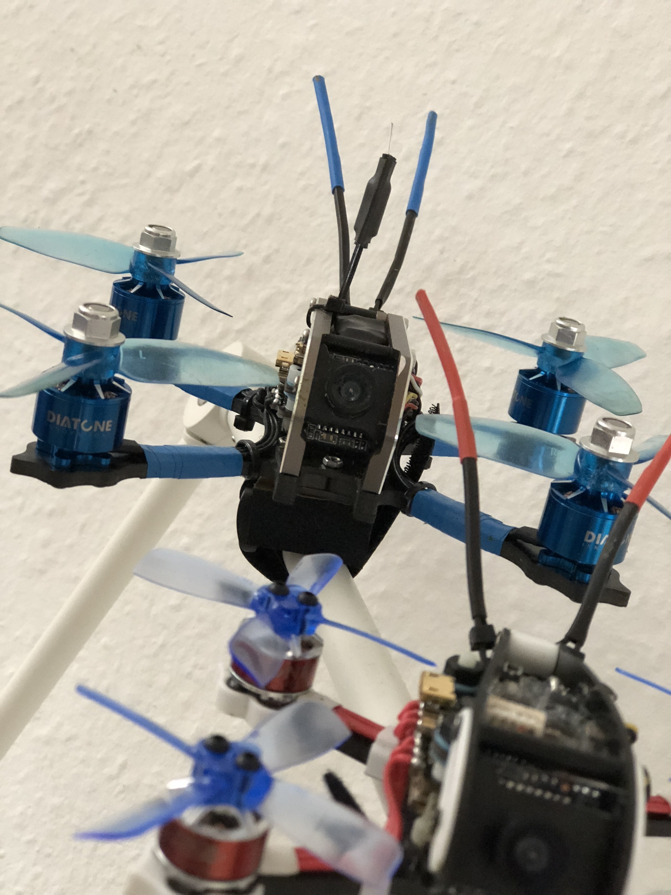

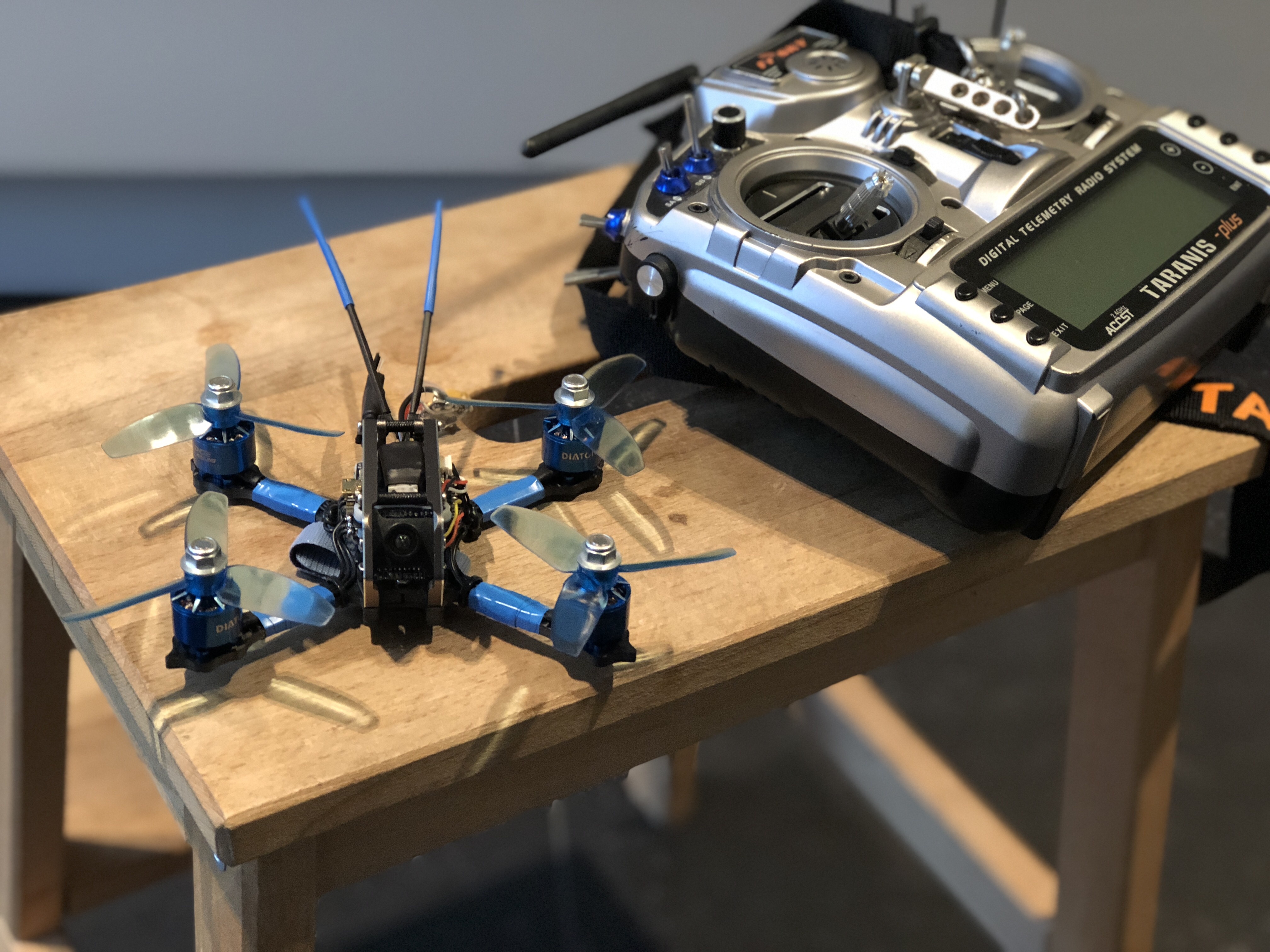

Ik kan niet wachten tot ik kan vliegen met mijn nieuwe Diatone GT-M3. Zeer compacte 3-inch quad zonder compromis.
Afbeeldingslocatie: https://tweakers.net/ext/f/UG7Z91NVXMbzinHwRwl0V21b/full.jpg
Quad
Afbeeldingslocatie: https://tweakers.net/ext/f/F1PevzlB3kHjBhj5lfepXU5P/thumb.jpgAfbeeldingslocatie: https://tweakers.net/ext/f/0nSljy3BsCWNUdOn8EswFJXU/thumb.jpgAfbeeldingslocatie: https://tweakers.net/ext/f/nTogZe29NRRcBey6LnFrDudS/thumb.jpg

Gaaf man! Dit is om te racen neem ik aan :? Ik merk dat ik toch meer heb met het rustig vliegen. Morgen komt de 1e GPS drone die ik ga besturen. Ben er bang voor dat ik dan snel over ben om iets serieuzer te nemen, zeker met oog op vakantie.
Hij gaat hard ja; 120km/h haalt ie wel. Ik vind het heerlijk om in het open veld, buiten de bebouwde kom langs allerlei obstakels te vliegen.
