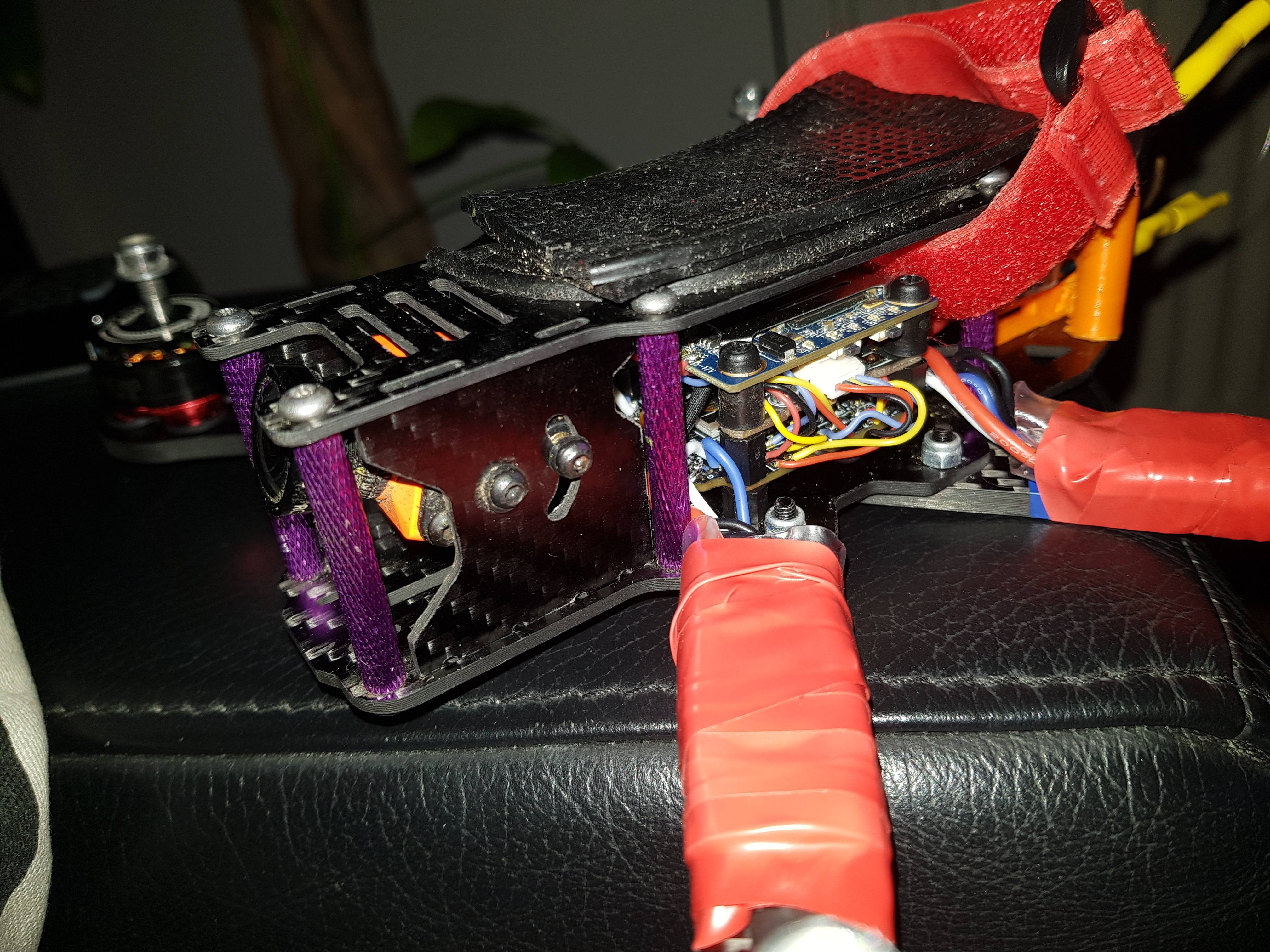

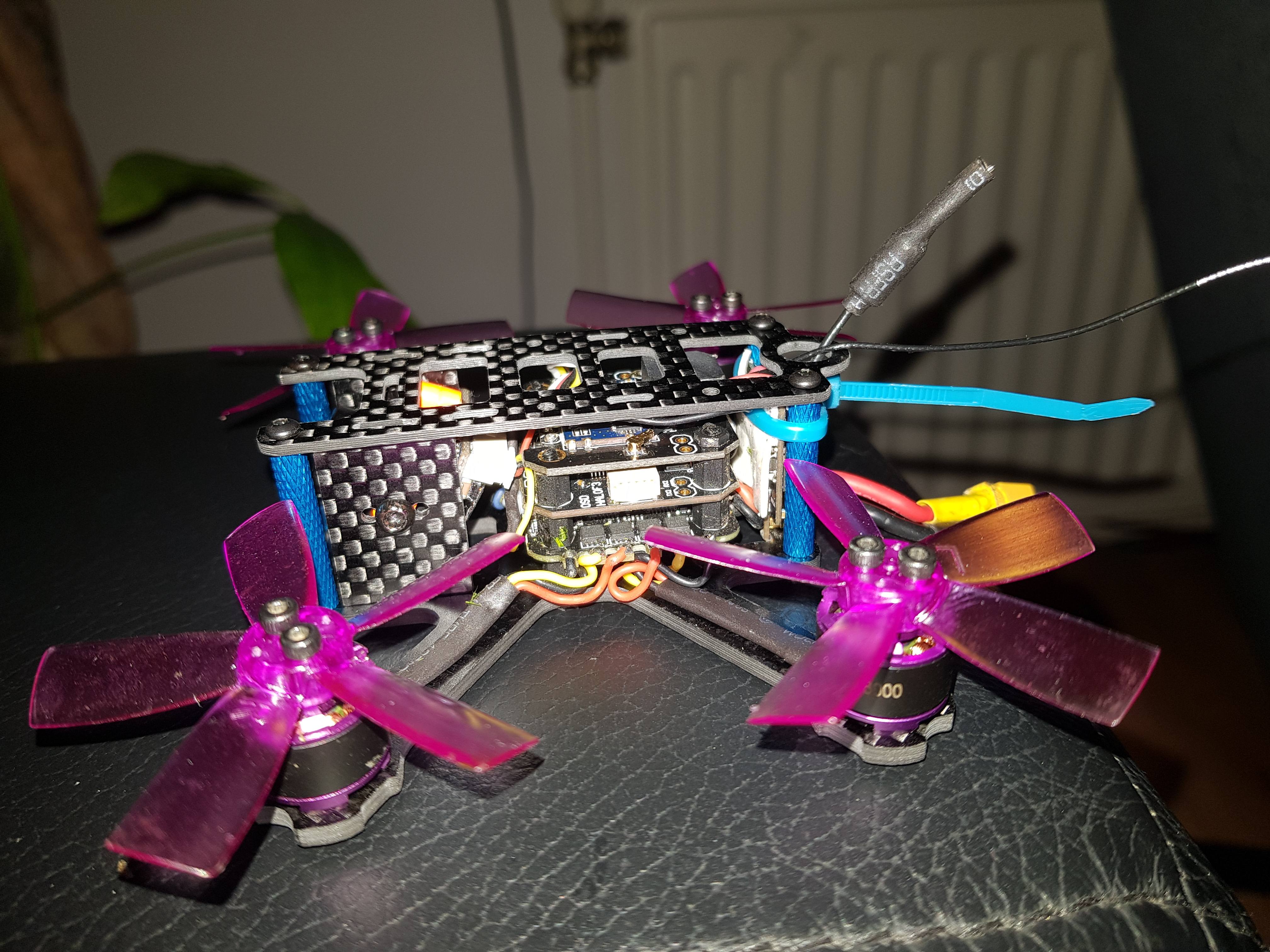

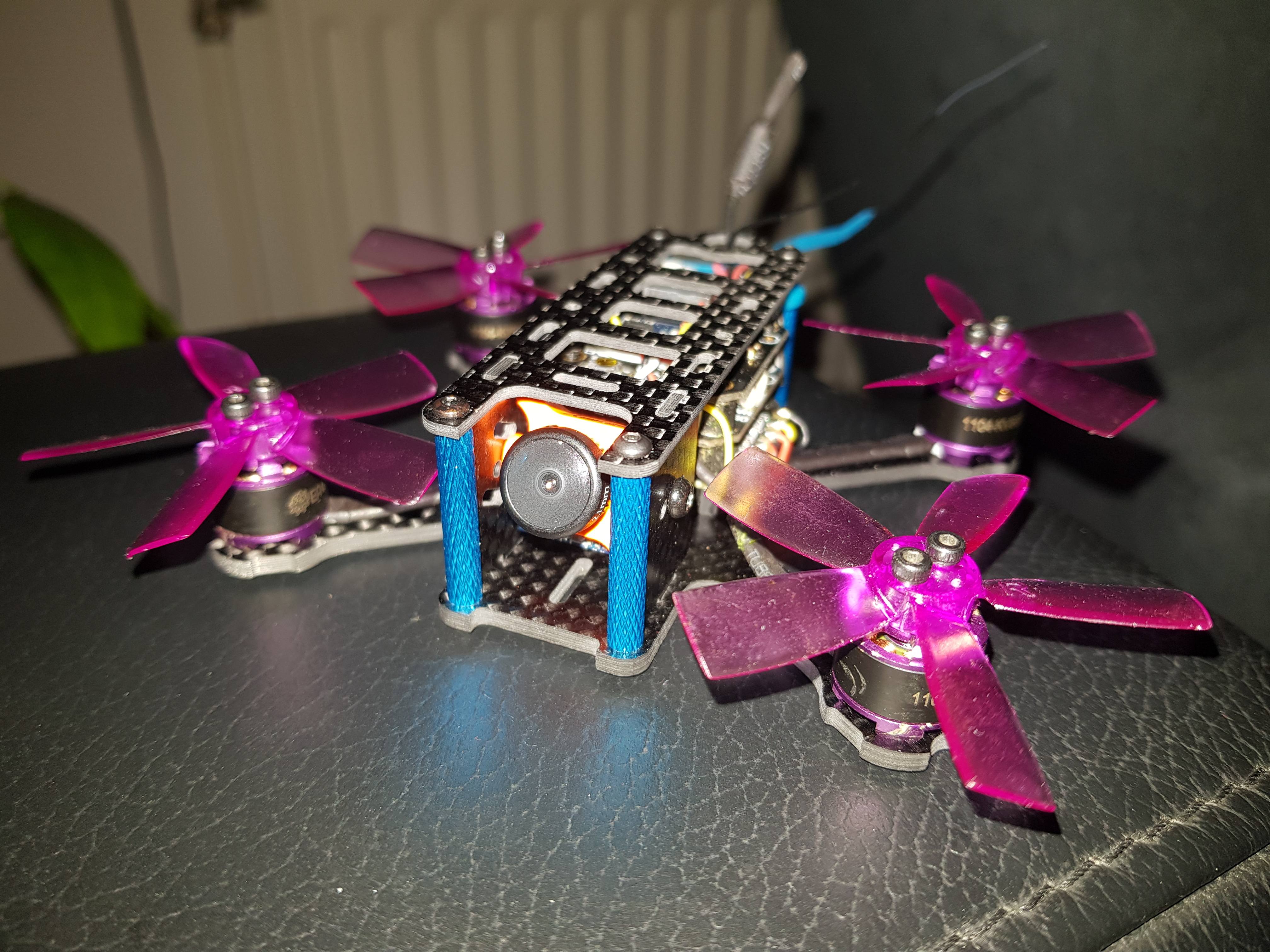

Ben de laatste paar dagen weer lekker bezig geweest. De Matek F405AIO was ineens helemaal dood, deed niets meer maar gelukkig was de Holybro Kakute er met de Atlatl VTX en Tekko32 ESC. Alles zit nu in elkaar en werkt op de bench. Super handig om de VTX te kunnen bedienen met de LUA scripts, geen gekloot meer met een kleine button ergens in het frame verstopt.
Ik heb ook softmount pads besteld voor de motoren om eens te proberen. Na het zien van een filmpje van Joshua Bardwell moet het wel helpen maar een review van Oscar Liang was minder positief en vond het vooral irritant dat na iedere vlucht de schroefjes moet controleren omdat je ze niet helemaal strak kan aandraaien.
Ga zo nog maar eens alle filmpjes rond de filters van Betaflight 3.3 nog eens goed bekijken en instellen en dan hoop ik ergens dit weekend de lucht in te kunnen. Ben heel erg benieuwd wat de quad nu gaat doen en als ie nu nog steeds raar doet kan het alleen nog maar het frame of de motoren zijn aangezien de rest inmiddels allemaal vervangen is. Ik vermoed toch dat de Matek het probleem was in de oude build omdat die ook ineens dood was. Ik had Betaflight geüpdate en ingesteld en een paar dagen later toen ik een test vlucht wilde gaan maken en nog even aan de pc wilde hangen voordat ik naar buiten ging deed de FC helemaal niets meer. Het enigste wat de FC nog deed was stroom geven aan alle componenten.
Ik vond de Kakute trouwens wel een lastig bord om te solderen vergeleken met wat ik hiervoor gehad heb. Vrij kleine pads en met name de motor signal pads en de ESC telementry pads zitten erg dicht tegen elkaar aan. Zo werkte motor 2 ineens niet meer toen ik ESC telementry activeerde en toen ik de boel controleerde bleek er een heel klein stukje draad de andere pad te raken. Toen ik die 2 pads opnieuw gesoldeerd had werkte alles naar behoren. Wat wel weer prettig is, is dat al die pads gaatjes hebben waardoor de draden steviger aan het bord gesoldeerd worden.
Ik heb nu ook een antennehouder voor het X5R frame zodat de antennes van de TX niet zo snel geraakt worden door de props als er een toe wrap breekt en de VTX antenne is zo ook een stuk minder kwetsbaar. Heb al 2 VTX antennes gebroken doordat de quad bij het landen op z'n kop rolt omdat landen nog niet altijd even soepel gaat. :+
Ook het frame voor de Lizard, A-Max 98H was binnen net zoals de reserve motoren voor de Lizard dus ook die kan weer de lucht in. Het frame zelf is erg krap en ben er nog niet helemaal zeker van of de buzzer problemen gaat opleveren omdat die het frame raakt anders ga ik denk ik toch een XM+ bestellen voor de Lizard.
Antennehouder X5R
Holybro Kakute v2, Atlatl HV & Runcam Split 2 stack
A-Max H98 frame met Lizard 95 onderdelen
A-Max H98 frame met Runcam Swift 2 micro

Ik heb een A-Max H98 frame gekocht voor m'n Lizard omdat ik de camera beter beschermd wilde hebben. (Runcam Swift Micro) De buzzer raakt de top plate en weer nog niet of dat problemen gaat opleveren met vibraties maar mocht dit zo zijn dan denk ik dat ik 1 tussenstukje van de toplate eruit slijp met een dremmel. Het frame wordt dan wel wat zwakker maar zo kan de buzzer er op blijven. Ik vind een buzzer op zo'n kleine quad wel een must anders vind je hem nooit meer terug.
Zie de foto's van een paar posts terug.

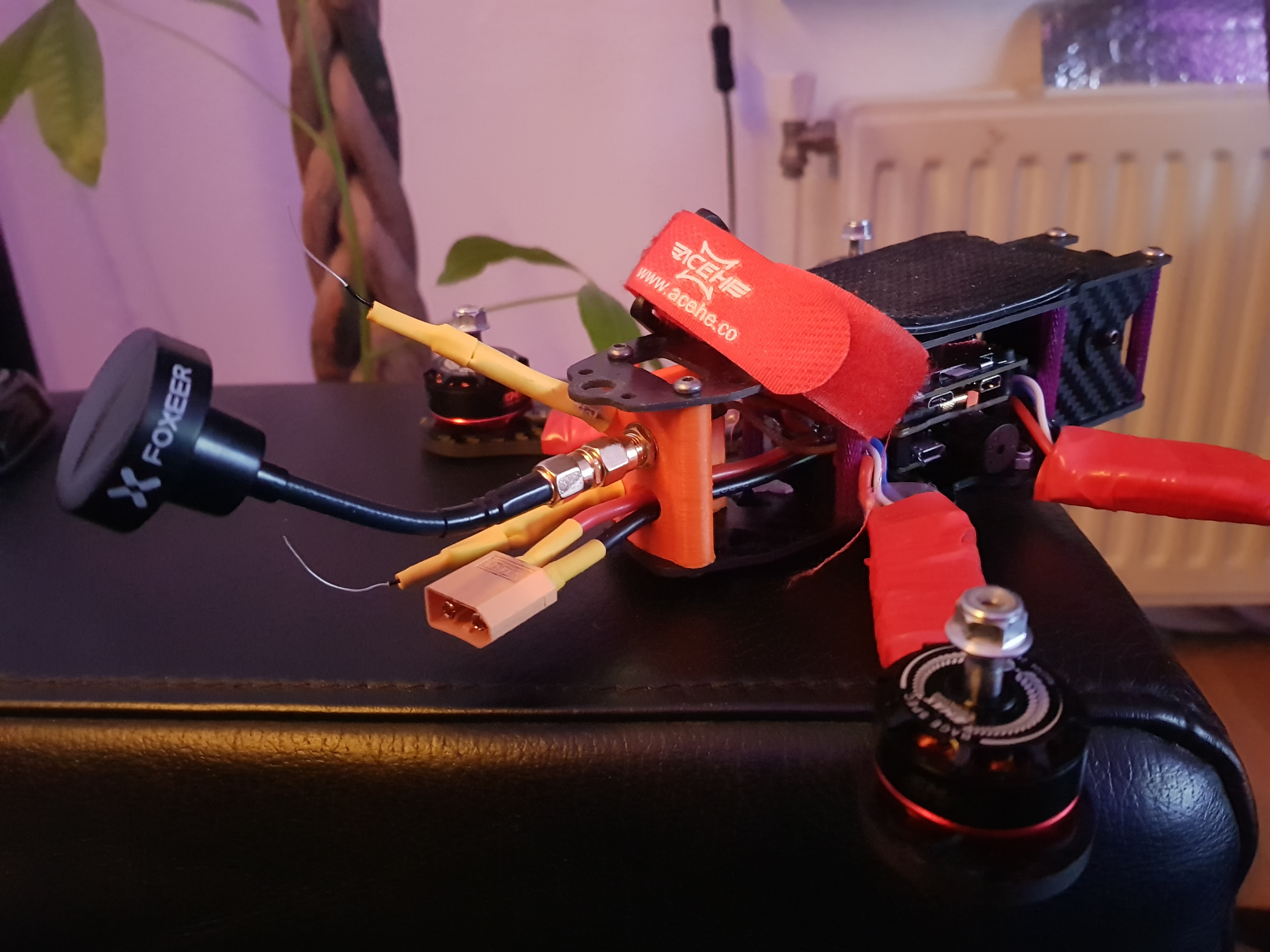

Nu al een geruime tijd mijn onderdelen binnen, en uiteraard in elkaar gezet.
Gisteren eindelijk de eerste FPV vlucht gehad. (hiervoor 1 keer LOS gevlogen en dat was geen succes.. C-Clip + lager weg uit 1 van de motoren.)
De eerste FPV vlucht ging verrassend goed tot aan de crash :P Ik werd afgeleid door de voltage, aangezien ik het idee had dat deze niet klopte. Heb wel een aanpassing gedaan in Betaflight dus even kijken of het nu beter is. Maar goed door deze afleiding tak geraakt, met daaronder blubber.... leuk... |:( maar goed thuis weer schoongemaakt, motoren en flight controller werken nog. VTX en RTX moet ik nog even testen.
Erg jammer dat de plek waar ik nu vloog, grotendeels nu bestond uit modder en dit is niet van de laatste paar dagen. Paar maanden geleden wou ik met de hubsan X4 ook hier vliegen en had exact hetzelfde probleem. Maar goed ik was wel blij dat ik zelf de drone heb gebouwt, aangezien ik nu ook exact weet hoe alles verbonden is.
Foto van de net schoongemaakte drone.
Afbeeldingslocatie: https://tweakers.net/ext/f/YuegFd2CDoaE0m62ONLU3pPp/thumb.jpg
Een korte vraag, kan het kwaad om de RTX of om te wikkelen met elektra tape/ krimpkous?
Want ik vond zelf de blubber direct op RTX wat minder en door elektra tape is het toch wat meer beschermt.

In princiepe kan dat geen kwaad. Het is sowieso verstandig om de rest ook waterproof te maken. Zelfs op een warme zomerdag, kan het gras/grond nat zijn (ochtend dauw). Je woont in NL en dit ga je veel vaker mee maken.
Zelf heb ik elke quad volledig ingesmeerd met liquid electrical tape. Er zijn flink wat coatings te krijgen en de prijs ligt meestal rond de 10 euro:
https://www.mgchemicals.com/products/conformal-coatings/

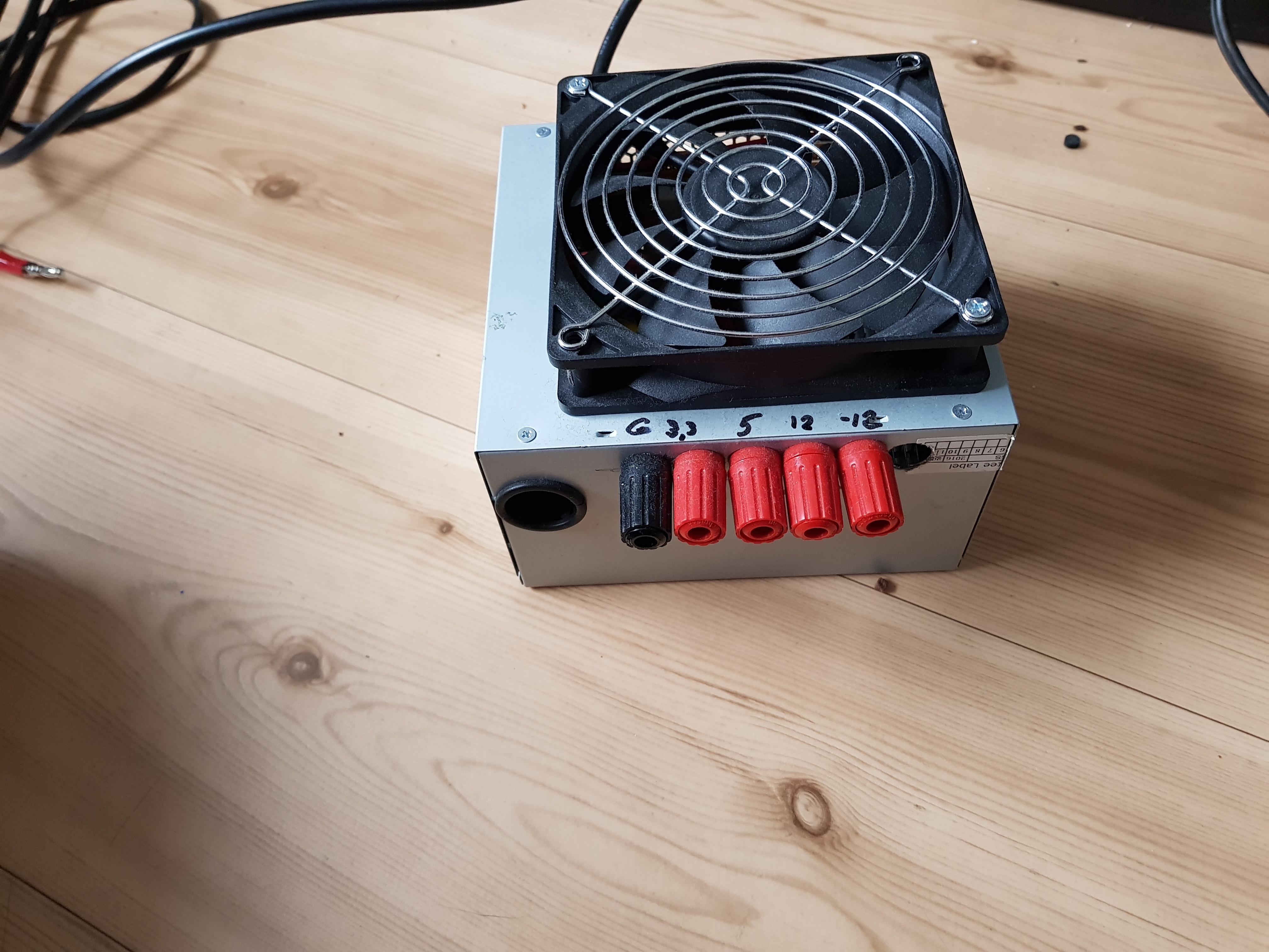

Mooie mod heb je daar gedaan zeg! Ik heb zelf ook een ATX voeding omgebouwd tot 'lab PSU' maar die ziet er een stuk minder indrukwekkend uit. :P
ATX to PSU

ChojinZ schreef op maandag 26 maart 2018 @ 22:24:
Klinkt misschien een beetje mieren neuken maar die is net een paar mm te groot. :+ Ik heb zelf een XM receiver en die heb ik al moeten bijvijlen om hem passend te krijgen. Maar ik zal nog eens kijken of wat aanpassingen kan maken zodat ik hem als nog passend zou kunnen krijgen. De functionaliteit is wel een gemis.
Nee, ik begrijp het volkomen. :)
Zelf heb ik de connector van de r-xsr verwijderd om hem nog iets kleiner te krijgen, maar dan is hij alsnog wellicht 1 of 2 mm groter dan de xm.
Afbeeldingslocatie: https://blog.seidel-philipp.de/wp-content/uploads/2017/10/rc_receivers_tbs_crossfire_frsky_xm_plus_xsr_r-xsr-627x1024.jpg
