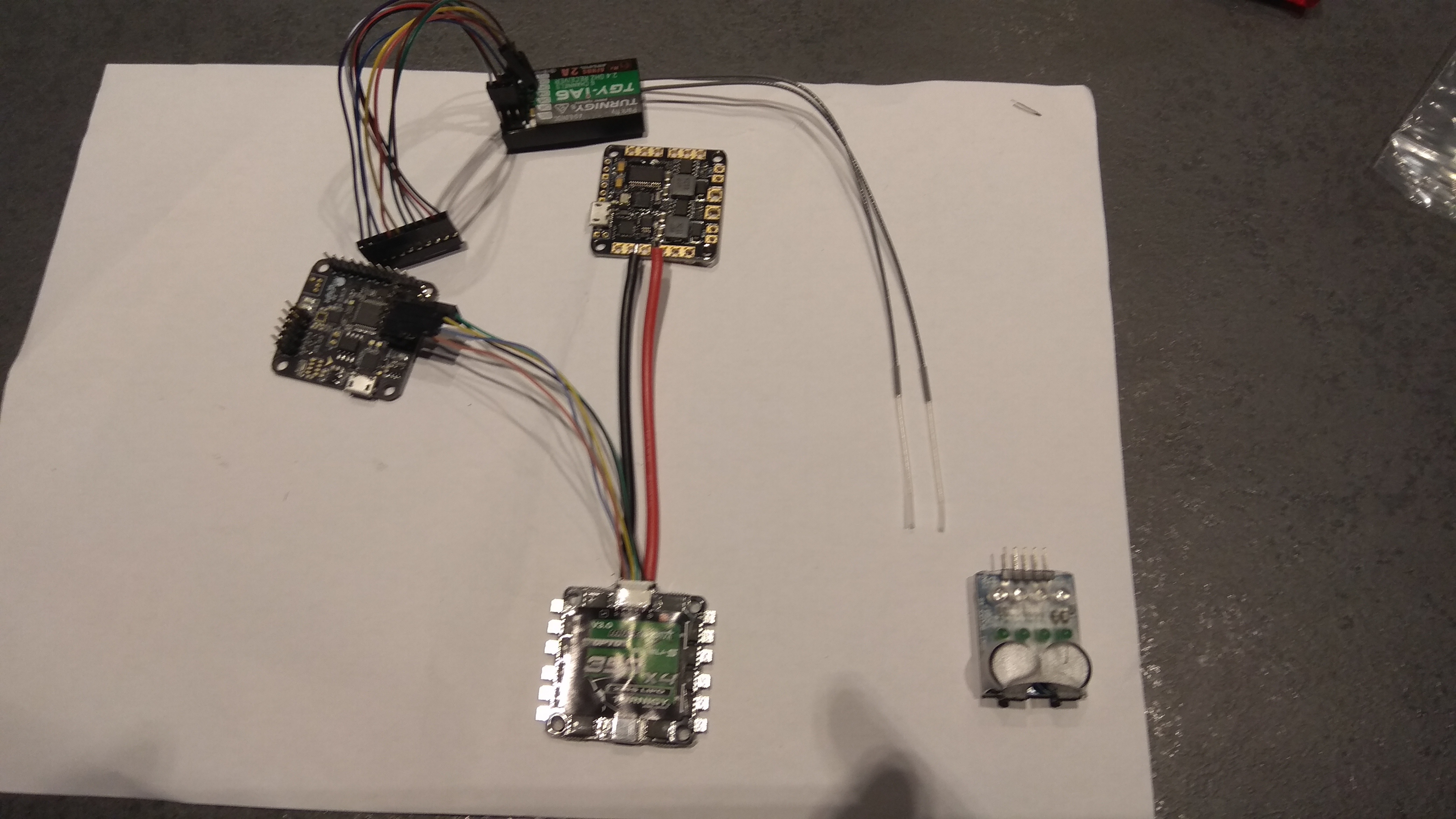

Ook maar eens begonnen met een goedkope multirotor in elkaar te zetten. Een hoop dingen bij elkaar geschraapt (vooral bij Hobbyking), en ik denk dat ik er redelijk uit ben hoe het in elkaar moet passen.
Ik heb een aantal auto's maar die zijn wat simpeler qua setup (minder kanalen, ESC zit rechstreeks op de accu etc.), dus ik ben wat minder zeker van mij zaak.
Hier mij setup. Links de Naze32 acro met mijn Turnigy i6 receiver, onder mij turnigy 4in1 35A ESC en boven de PDB met BEC en OSD. Helemaal rechts een lowvoltage alarm.
Multirotor setup
Nu heb ik nog de racestar motoren en props onderweg die ook in het tweakers artikel werden aangeraden maar die heb ik nog niet. Verder een frame etc. maar dat is even niet van belang.
Camera en zender ben ik ook nog niet uit. Ik wilde eigenlijk mijn andere goedkope drone canibaliseren (JJRC ELFI +) maar dat word denk ik niets.
De vraag is even of ik het zo goed heb met kabels. Op de foto ligt de ESC verkeerd om naar de PDB (polariteit) en de connector van de receiver geloof ik ook uit mijn hoofd maar de kabels werkte niet mee voor de foto.
De PDB heeft een 5V en 12V uit mogelijkheid maar nu ben ik er niet helemaal zeker van of ik dat zo op de FC kan aansluiten. De FC heeft een VBAT in volgens mij, kan daar gewoon 12V in?
Tevens weet ik niet helemaal wat voor draad ik het beste kan gebruiken gezien er geen bij een van de componenten zit voor dit doel.
Waar ik ook een beetje mee zit is de soldeer punten voor de headers op de FC. Die zijn nogal klein vergeleken met de PCBs waar ik mee oefen. Ik denk dat het wel lukt, maar de header voor de uitgangen naar de receiver heeft drie rijen, ik denk dat het beste is om eerst de 2 buitenste te solderen en dan afknippen en de middelste doen?
Tevens moet ik nog een connector aan het PDB maken, maar gezien de kabels van de ESC naar de PDB erg lang zijn en ik ze wil stapelen (ik zou ze alle drie boven elkaar moeten krijgen) kan ik daar wel een stuk vanaf knippen en dan de connector er aan.

@ChojinZ
Mijn telefoon camera is niet echt geweldig, maar hier is al het spul.
Afroflight Naze32 rev6 acro
PDB met OSD
Turnigy 35A 4in1 ESC
Ik heb wel wat ervaring met SMD solderen, maar de punten zijn hier ongeveer de helft en korter op elkaar. Kleine punt is geen issue, die wat ik gebruik is denk ik prima. Eens kijken of ik wat vind om te proberen.
Volgens mij is het geen direct input, het is het bordje uit de eerste afbeelding. Echter heb ik op de ESC alleen maar signaal draden en een GND op verbonden op de S4 connector. Geen 5V rail hier dus. Maar dan zou ik dus wel de 5V van de PDB (en GND) op poort 5 of 6 kunnen zetten?

LOTG schreef op maandag 9 april 2018 @ 16:47:
De VBAT in is om je Lipo te monitoren. Niet om het bordje van stroom te voorzien. Je zal vanuit de PDB
5 volt moeten pakken en deze moeten aansluiten op ESC header (5V en GND uiteraard).

Als je ervaring hebt met SMD solderen moet dit je ook wel lukken. :) Nogmaals: het is vooral een kwestie van 'doen' en 'oefenen'.

Je was me net voor, maar dan had ik het goed. Ik was inderdaad in de war met de VBAT, die is alleen voor monitoring. Eens kijken of we die ook kunnen aansluiten ergens.

Dank voor de mention :)
Maar inderdaad, je kunt 5V van je PDB gewoon naar de 5V en GND-rail van je Naze32 boardje laten lopen.
Je Naze32 board geeft dan ook weer 5V door naar je receiver, zodat die ook aan gaat :)
Ik heb deze setup nagenoeg hetzelfde op mijn 10'' frame zitten.

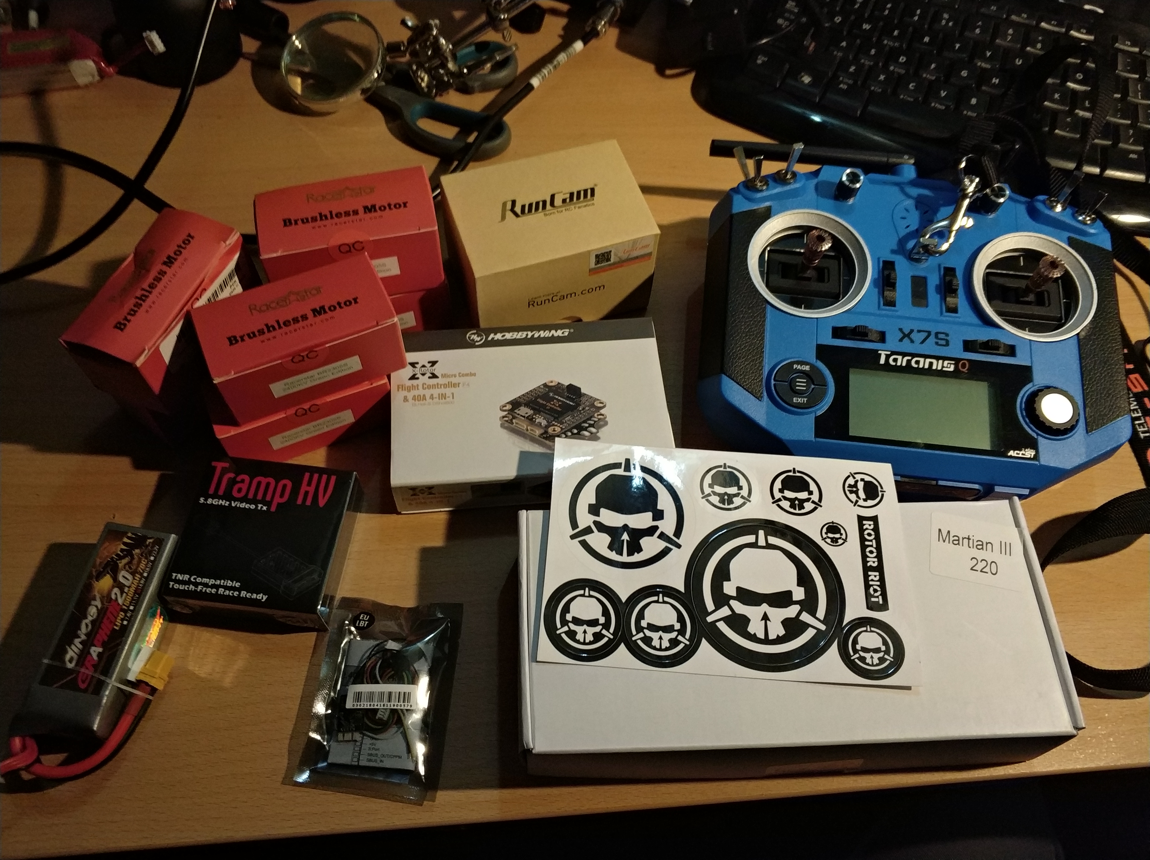

Ik heb vorige week het grootste deel van de bestelde spulletjes binnengekregen :)
Allereerst ben ik begonnen om de FrSky XM+ op mijn Eachine QX90 te zetten. Ik liep er al direct tegen aan dat de FCC firmware erop stond. In europa (en dus ook mijn transmitter) gebruiken we de LBT firmware, waardoor ik niet kon binden. Het flashen van de LBT firmware is gelukt, en ik heb even een uurtje kunnen spelen met de QX90.
De goodies:
Afbeeldingslocatie: https://www.jordyverbeek.nl/wp-content/uploads/drone2/1-small.jpg
Toen ben ik begonnen met het in elkaar zetten van mijn nieuwe frame (Martian III 220mm). In vergelijking met de Martian II 250mm heb je wel een stuk minder ruimte. Verder lijkt het een prima frame.
Daarna heb ik de ESC + FC combo erop gezet, en gekeken hoe ik het beste de RunCam Swift2, TrampHV en FrSky R-XSR kan plaatsen. Alles lijkt zonder bekabeling makkelijk te passen, dus heb ik alles maar weer uit elkaar gehaald. Wel kwam ik er achter dat de PDB die met de Martian III word meegeleverd eigenlijk overbodig is, dus deze heb ik er ook maar afgehaald.
De FC krijgt voeding via de ESC, en ik kan de TrampHV direct aansluiten op de 4S batterij. De receiver en camera kan ik voeden via de FC.
Afbeeldingslocatie: https://www.jordyverbeek.nl/wp-content/uploads/drone2/3-small.jpg

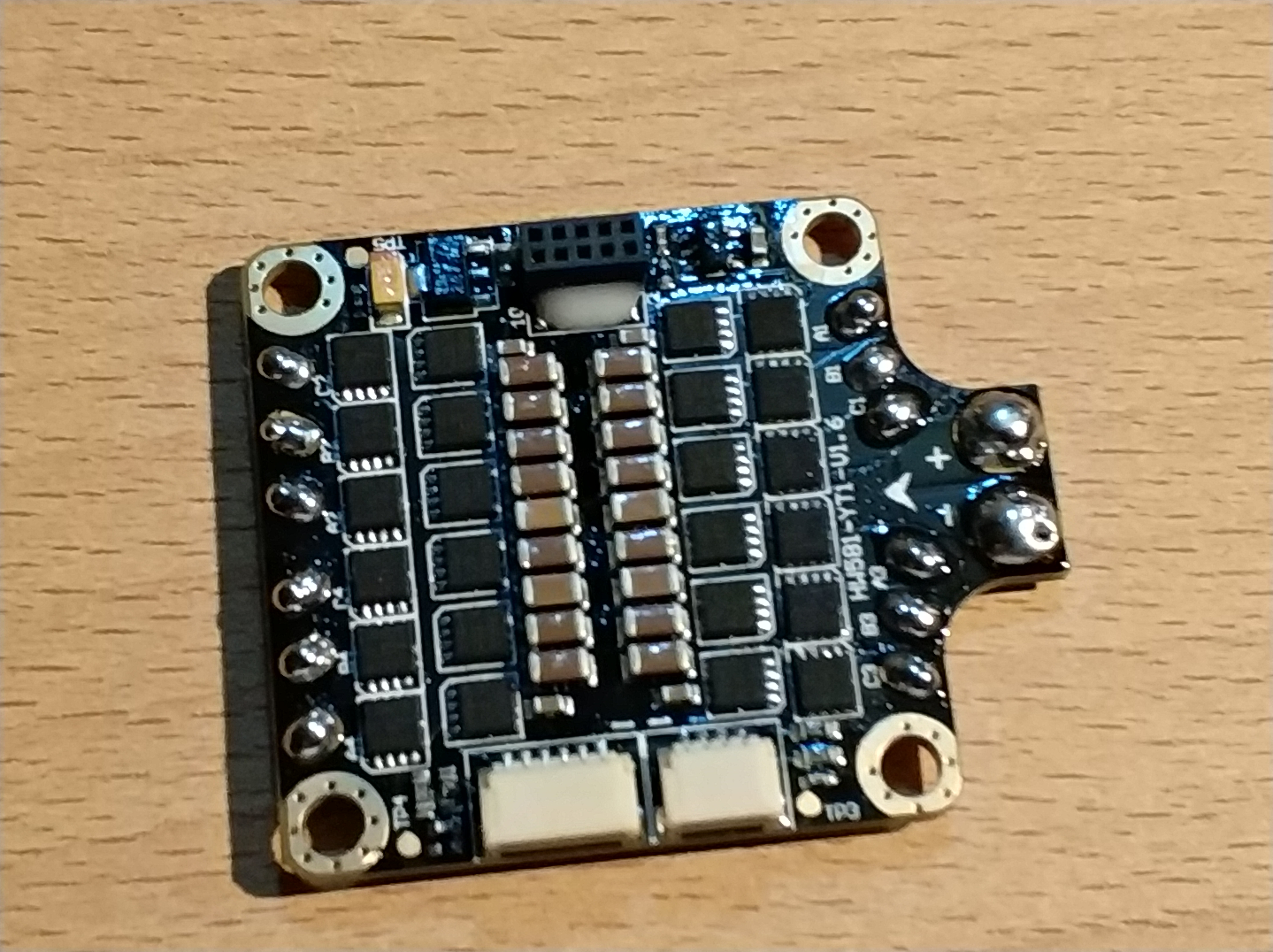

Omdat het al redelijk laat werd heb ik alleen nog even de 4-in-1 ESC voorzien van tin (foto is wat onduidelijk).
Afbeeldingslocatie: https://www.jordyverbeek.nl/wp-content/uploads/drone2/4-small.jpg

Nice! 1 minitipje, want je weet allang wat je doet; de cam op de Tramp, niet op je FC. Tramp heeft al een prachtige LC filter erin waardoor je mooie schone stroom krijgt :+

In dit zag ik dat ze de VTX aansluiten op de VBAT poort. Dit lijkt mij ook een goede optie.

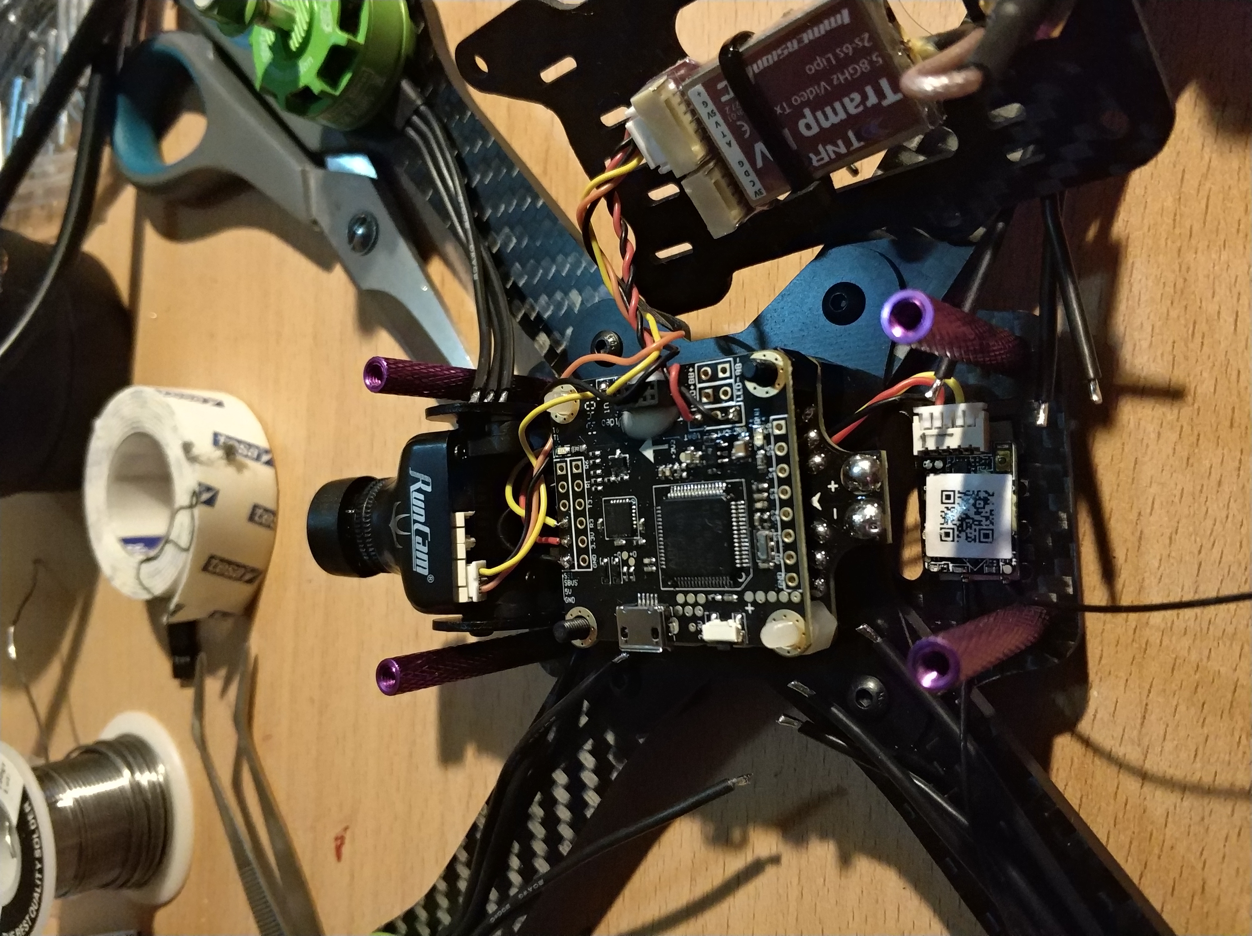

Ik ben gisteravond weer een stukje verder gekomen. De receiver is geplaatst en gesoldeert op de FC en de VTX aangesloten op op de FC. Ook heb ik de motoren geplaatst.
Afbeeldingslocatie: https://www.jordyverbeek.nl/wp-content/uploads/drone2/6-small.jpg

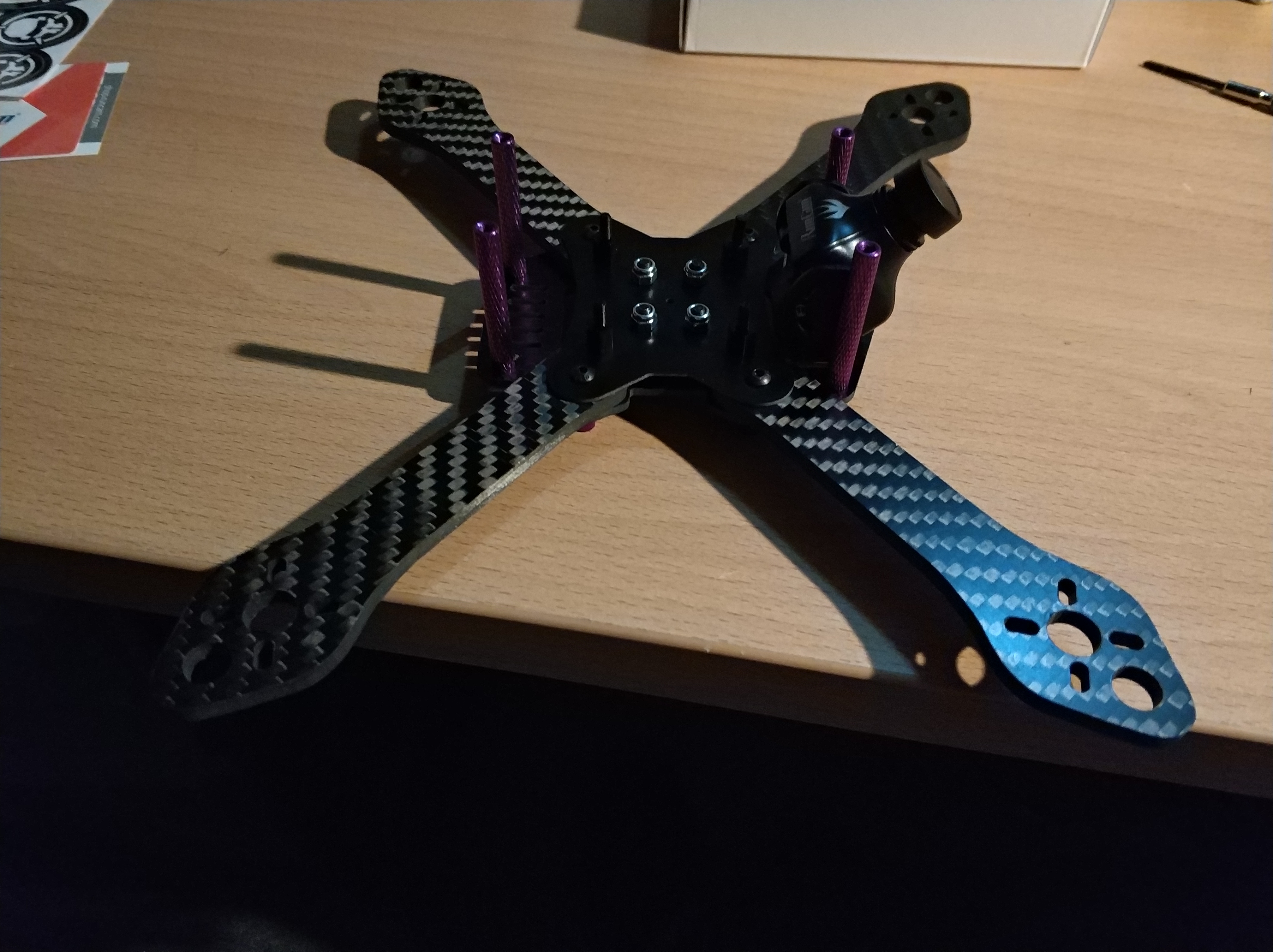

Als alles in elkaar zit dan ziet het er ongeveer zo uit:
Afbeeldingslocatie: https://www.jordyverbeek.nl/wp-content/uploads/drone2/8-small.jpg
Ik moet nog even een stukje kabel kopen om de motor draden te verlengen, en daarna kan ik hem volgens mij af ronden.

Denk je erom dat je pas power op de Tramp zet als de antenne erop zit? Anders fik je hem door.

Tip: Plaats je video antenne horizontaal. Zoals je em nu hebt gemount (verticaal), breekt hij na de korte keren af. Of nog erger: Hij breekt je frame open.
