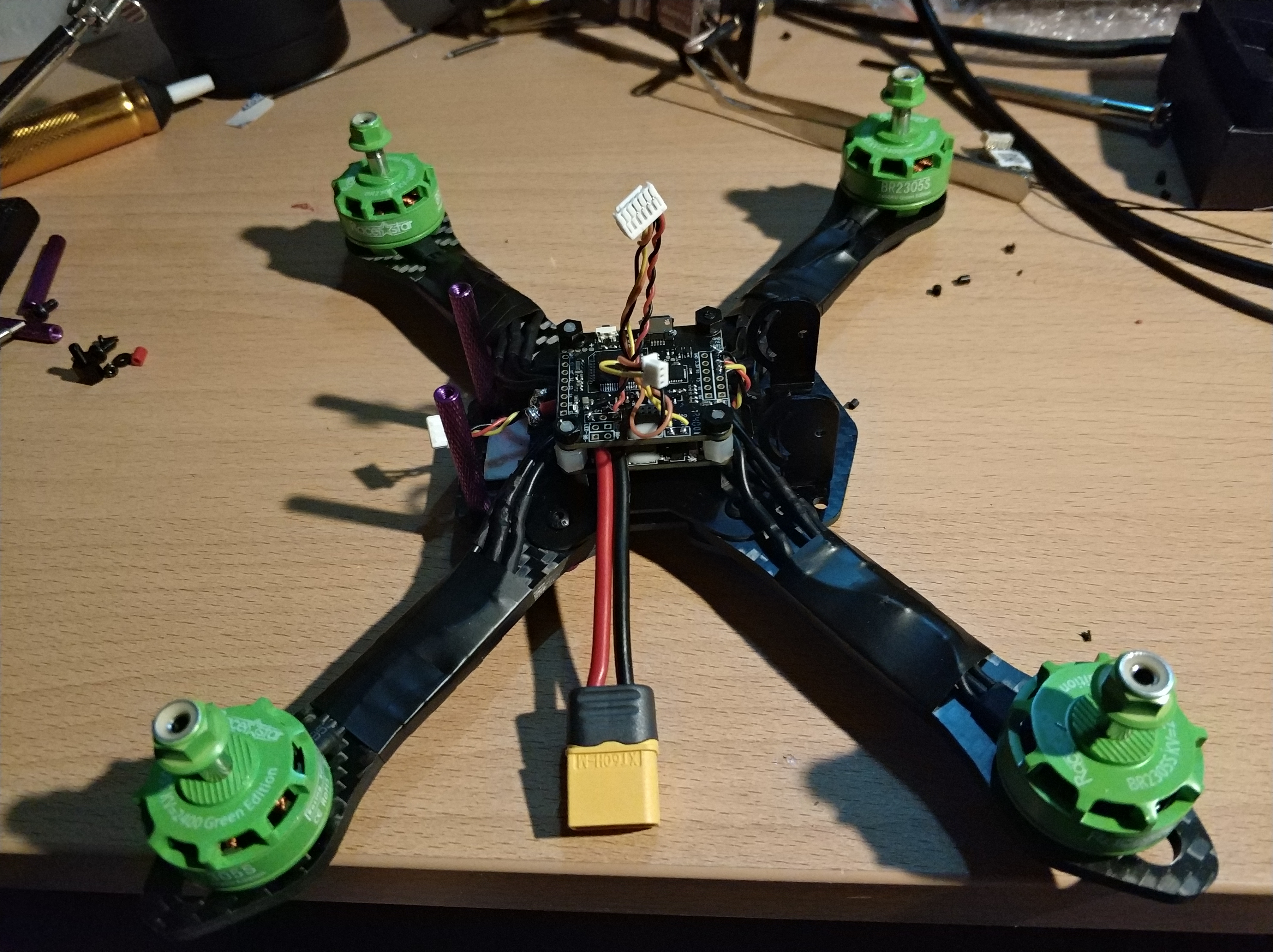

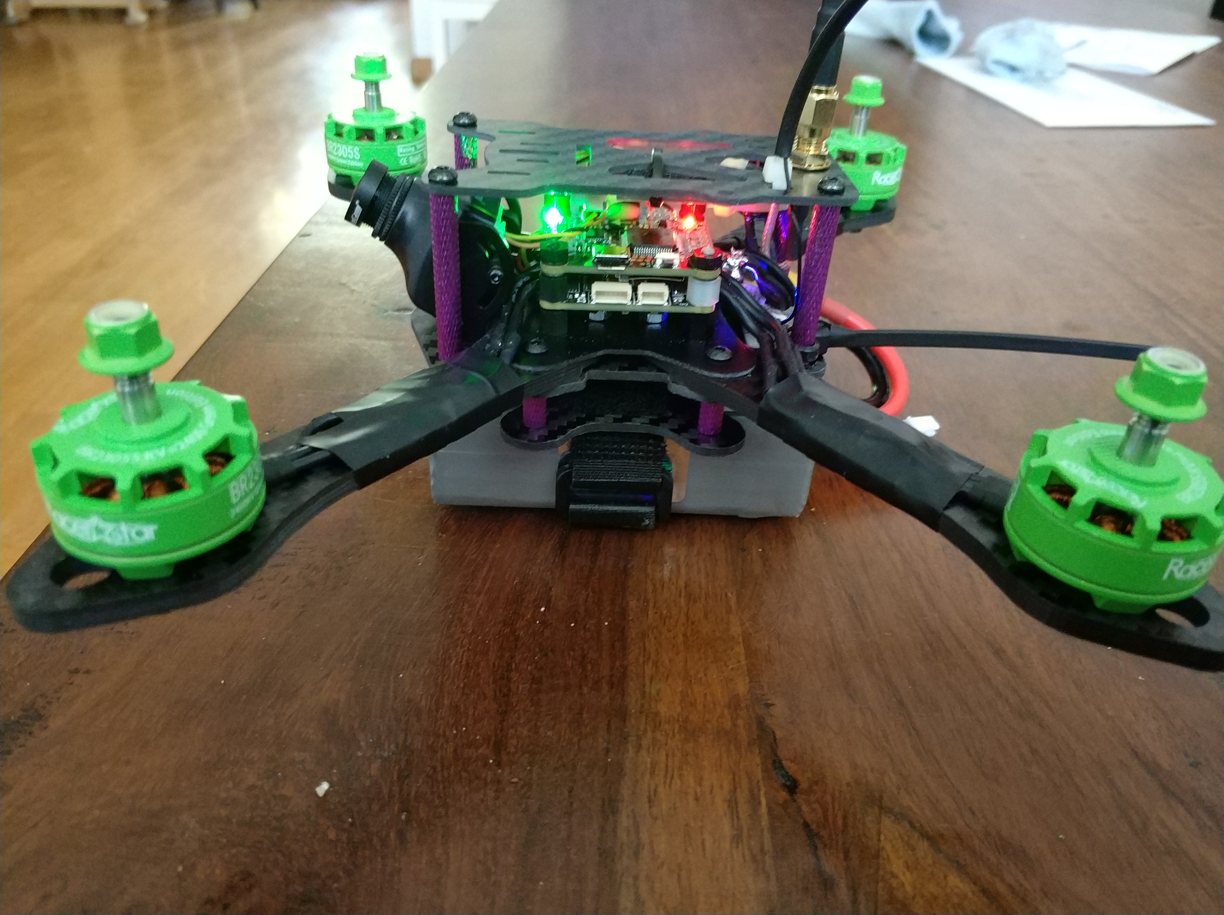

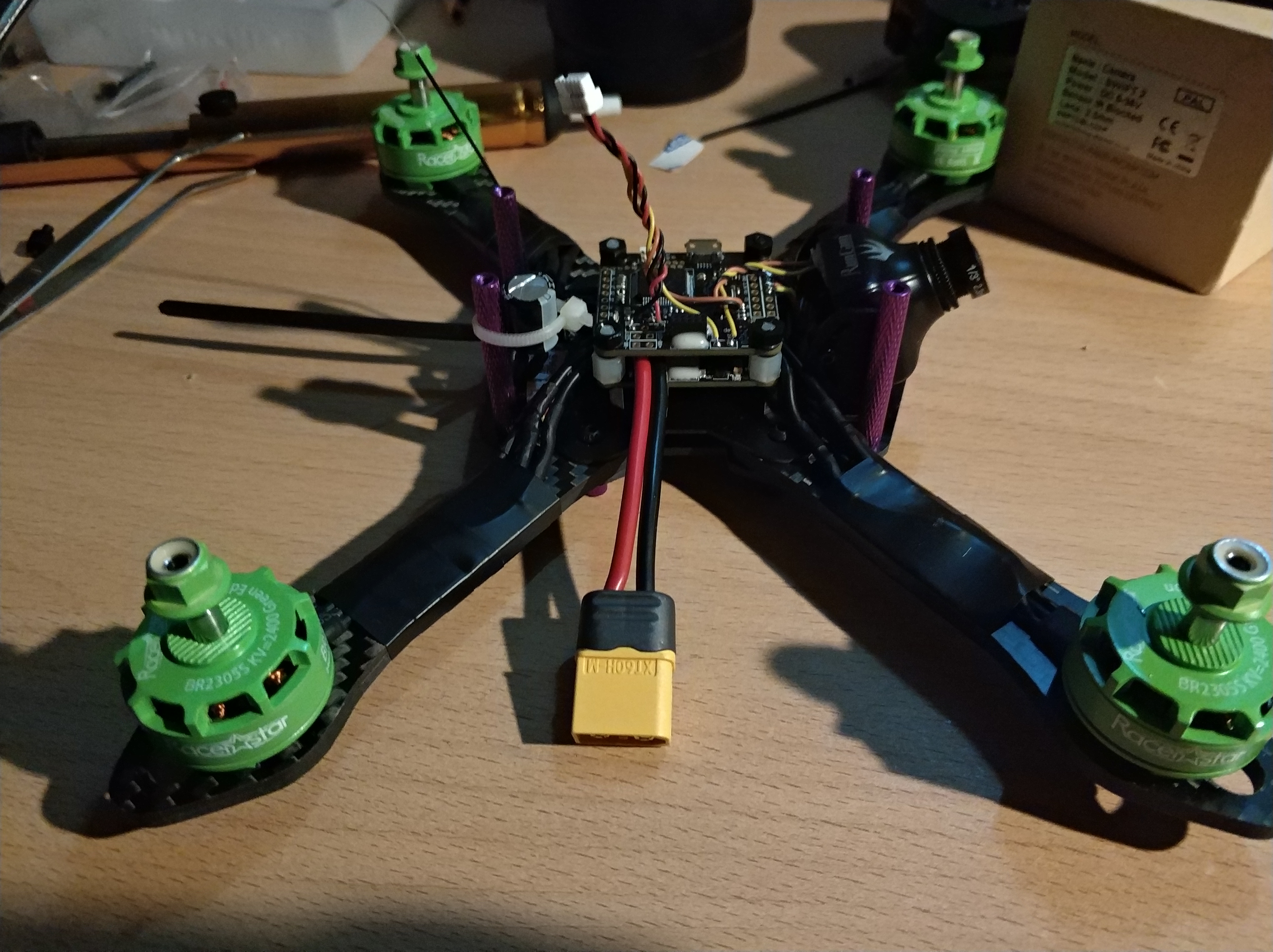

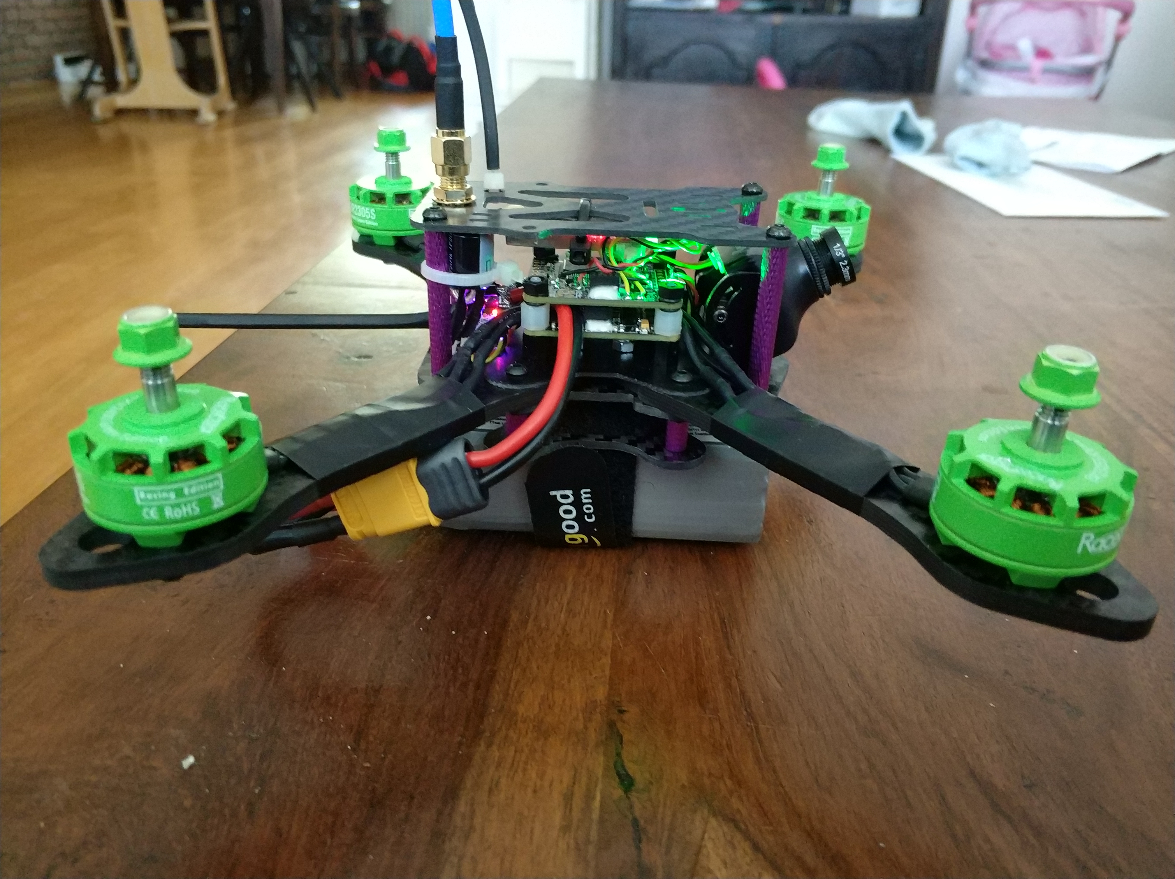

Ik heb dit weekend eindelijk de kabel binnengekregen om mijn motorwires te verlengen
Dus direct aan de slag om alles in elkaar te zetten.
Allereerst heb ik de motorwires verlengd:
Vervolgens de XT60 connector erop gezet, de flightcontroller geplaatst en de motorwires vast gezet met tape:
Toen bedacht ik mij dat er bij de FC+ESC combo ook een capacitor zat, dus deze ook vastgemaakt en van de receiver alvast een antenne vastgezet:
En als dan alles in elkaar zit ziet het er als volgt uit:
Al met al best een nette build geworden. Bij de maiden flight flipte hij direct op z'n kop omdat ik een propeller verkeerd om had zitten
Daarna heb ik nog heel even kort een beetje kunnen hoveren, en een paar punches kunnen doen. Het geheel vliegt een stuk stabieler als mijn vorige quad (ZMR 250 met 3S). Als het weer het toe laat ga ik deze week nog even een veldje opzoeken om FPV te kunnen vliegen.

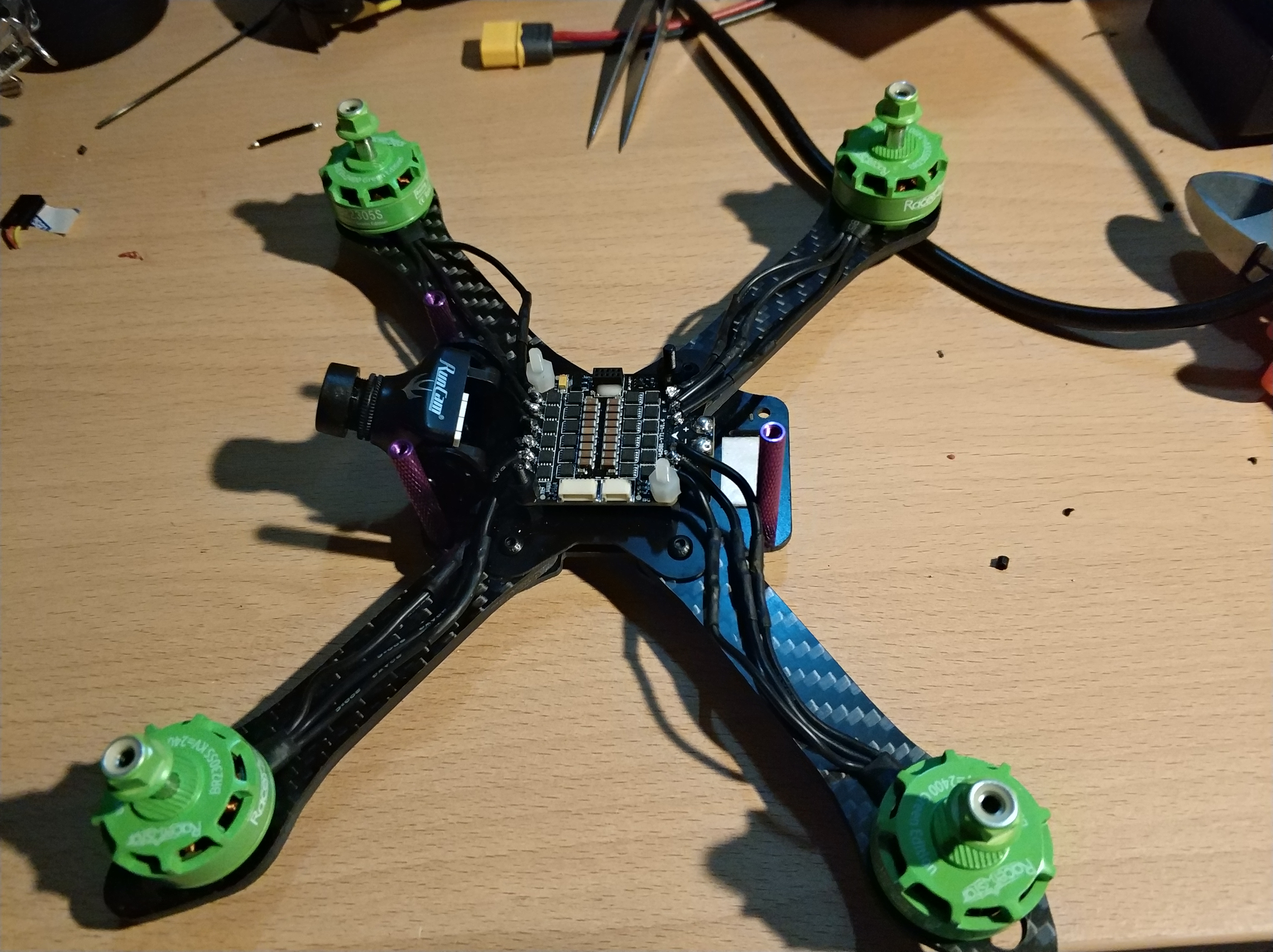

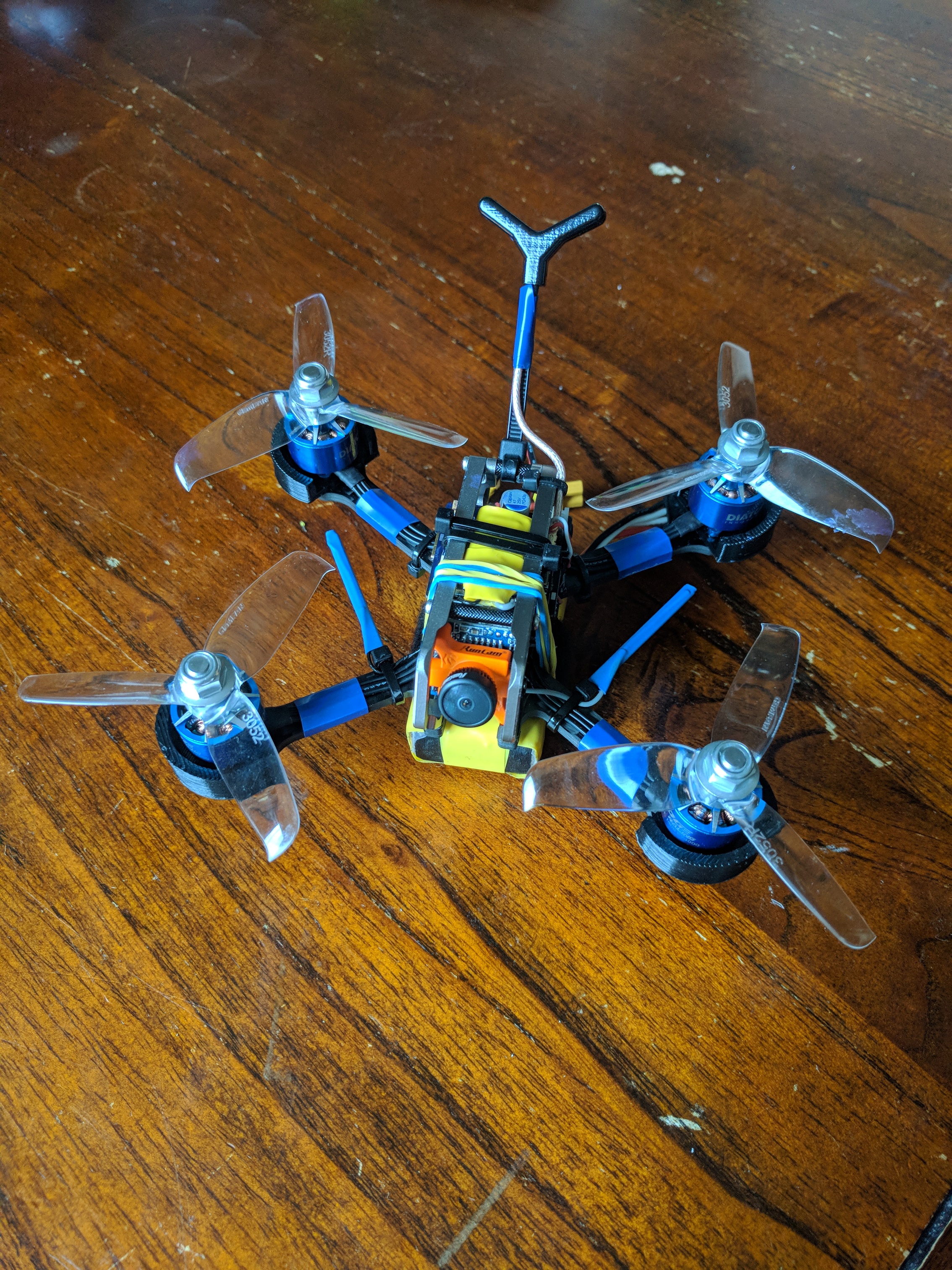

Wat zijn die dingen klein zeg! Het was even priegelen maar het is gelukt en werkt eigenlijk best goed. Ben benieuwd hoe het vervangen van de schermen straks gaat want dat is een 30 pin ribonkabel die ik los moet solderen en daarna weer vast. Heb gelukkig 2 modules en 2 schermen dus kan er van beide 1 verkloten.
Ook was er een nieuw X5R frame om de ZMR250 te gaan vervangen. Die was inmiddels op meerdere malen gescheurd en er zat 1 scheur in de bottom plate waardoor een arm behoorlijke speling had.
Alles goed en wel maar bij het monteren van de camera heb ik dus schijnbaar een schroefje te hard aangedraaid waardoor ik de PDB van de camera gesloopt heb.
Het was een oude XAT600M van Foxeer dus heb maar direct een Runcam Eagle 2 besteld maar dat wordt natuurlijk weer wachten. Nu had ik nog een Swift Micro 2 over dus ben daar nu maar een adapter voor aan het ontwerpen zodat ik die kan mounten in het X5R frame aangezien ik geen goed werkende kon vinden op Thingiverse.

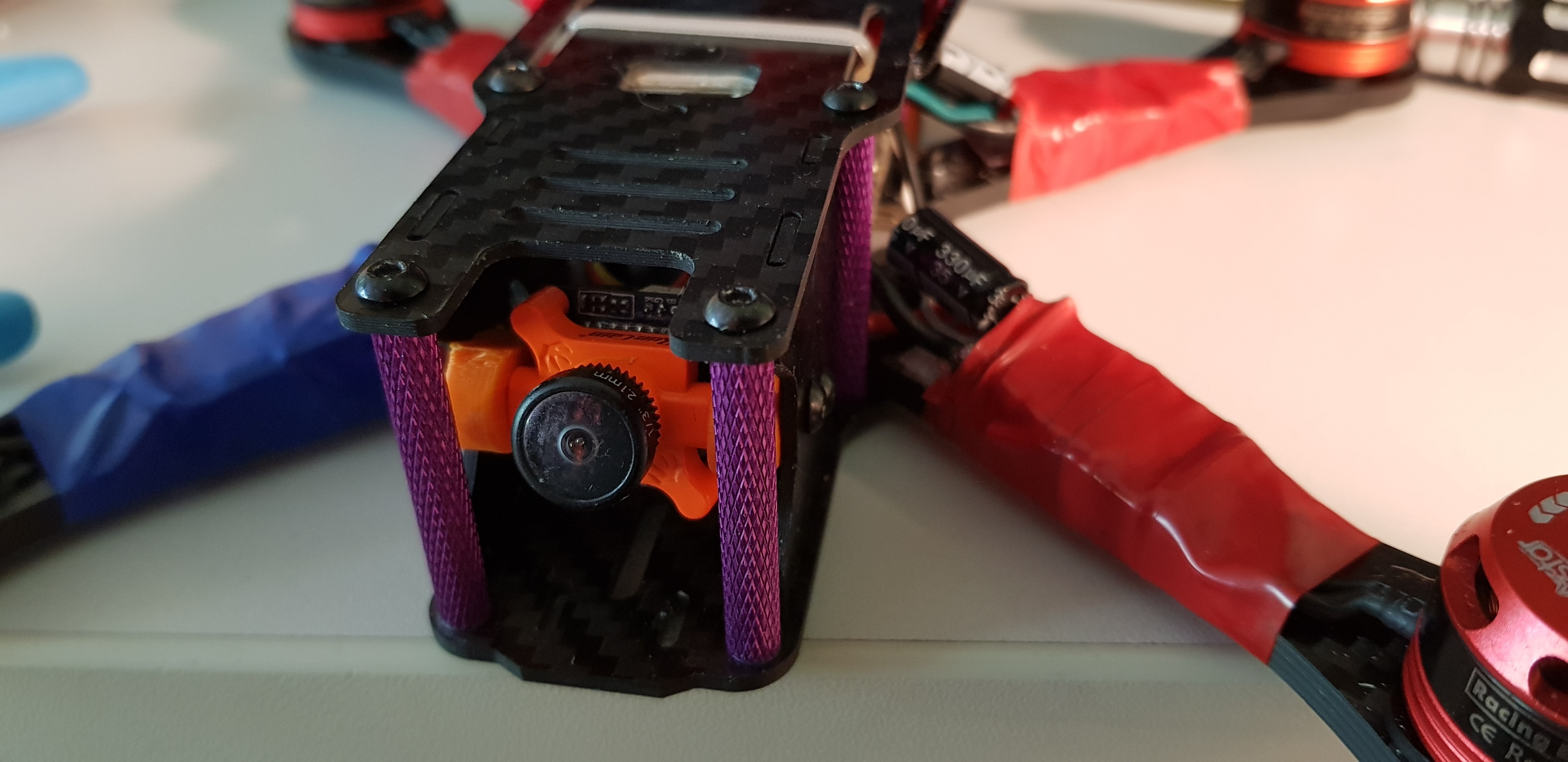

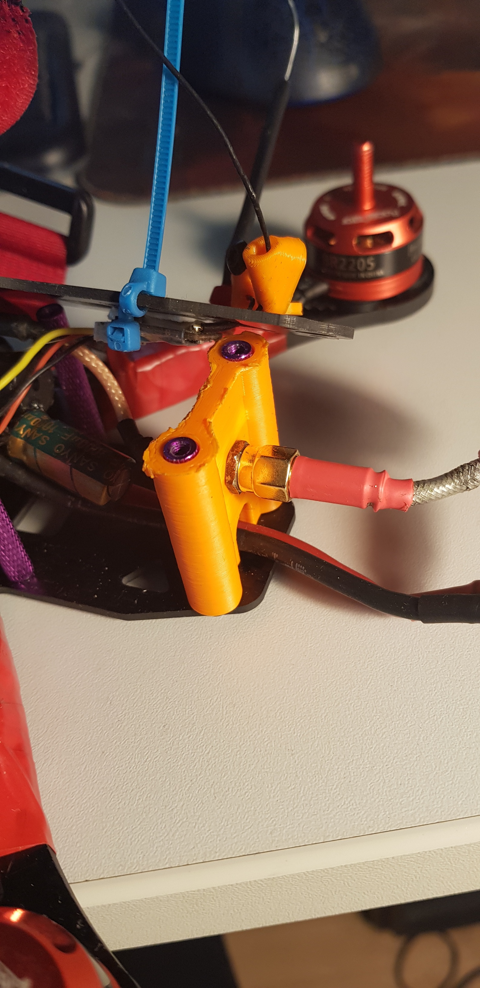

Ben al aardig wat test prints verder maar hij is het nog net niet. Nu staat er weer een test te printen en theoretisch zou deze het moeten zijn, maar dat roep ik al sinds gisteravond.
Het houdt je in ieder geval bezig in je vakantie al had ik liever even gevlogen hehe.
De laatste print is er eigenlijk perfect uit gekomen!
Ik denk dat de adapter ook wel op andere frames past maar dat kan ik niet testen. De plaatjes aan de zijkanten van de X5R staan 29mm uit elkaar en daar is deze adapter op gemaakt en past perfect.
Ik heb de adapter samen met een VTX antenne mount voor dit frame op Thingiverse gezet voor de geïnteresseerde.

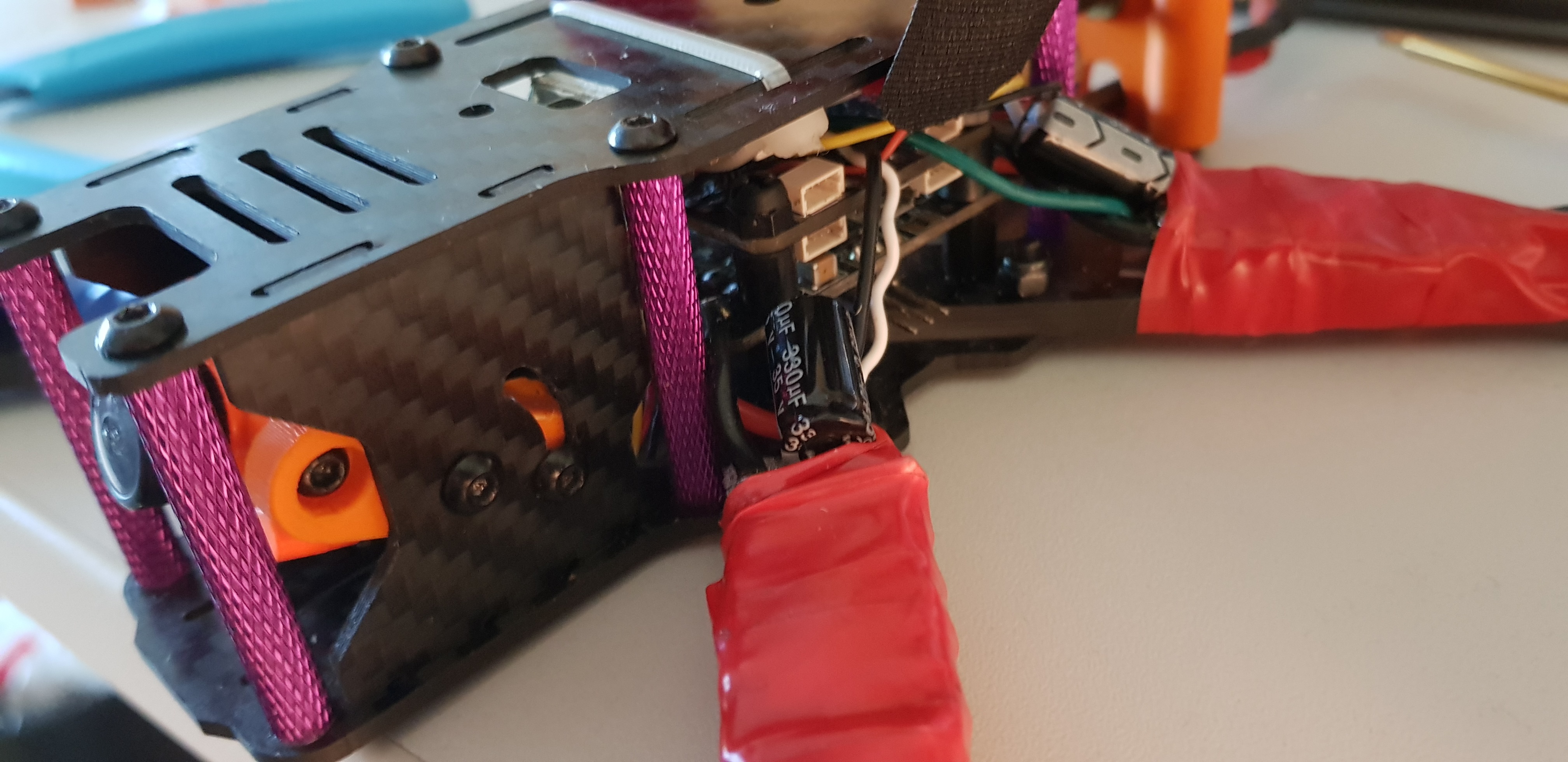

Zijn de caps op je ESC's wel veilig zo? Krijg het idee dat je die tijdens een crash er zo vanaf knalt. Misschien ook ff intapen net zoals je ESC?Radiance schreef op donderdag 26 april 2018 @ 12:56:

Past niet echt meer om ze wat beter weg te werken. Op het ZMR250 frame ging het overigens al een tijdje prima zo.ChojinZ schreef op donderdag 26 april 2018 @ 15:50:

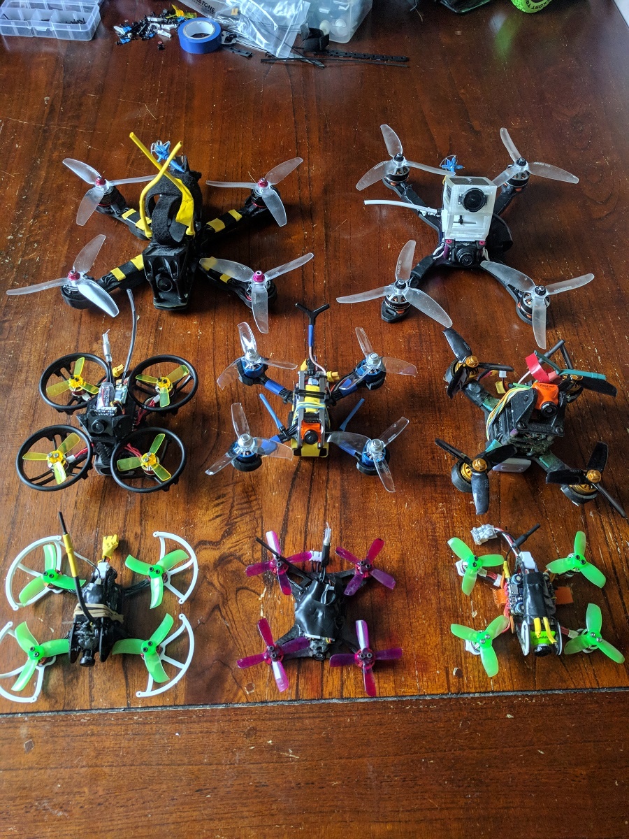

Ik heb vandaag voor het eerst m'n nieuwe quad los kunnen laten. Tijdens m'n eerste vlucht lijkt het erop dat de lens van de Runcam er spontaan af vliegt
Gelukkig geen schade, en de lens lag naast de quad.
Aan het einde ben ik vrij hard gecrasht waardoor 1 motor wire van de ESC los is geraakt.
Al met al ben ik zeer tevreden over de eerste vlucht. Ik vlieg zelf nog als een baksteen, maar dat word vanzelf beter.

Mijn bad luck streak was blijkbaar ook nog niet afgelopen...Gisteren waren de nieuwe Tekko32 ESC er en na die geïnstalleerd te hebben kreeg ik eerst gezeik met verschillende firmwares die blheli suite over de zeik liet gaan. ESC 2 had volgens de suite corrupte firmware en ESC 1 werd niet herkend. Na alles geüpdate te hebben deden de ESC het maar motor 1 werkte nog steeds niet.
Alle verbinden na gelopen en ik zag niet vreemds dus heb er een nieuwe ESC op gesoldeerd maar nog steeds hetzelfde peobleem. Ik had al eens eerder gehad dat ik de signal en telementry draad van een ESC kortsluiting maakte waardoor er een motor niet werkte als ESC telementry aan staat. Nadat ik ESC telementry had uitgeschakeld deed ook motor 1 het maar het grappige is, alles zit goed aangesloten. Ik heb gekeken of er ergens sluiting is met een multimeter maar krijg nergens een input terug.
Dan maar zonder ESC telementry vliegen want zo boeiend is het nou ook weer niet.
Eerste pack, video signaal helemaal ruk dus landen en de Fatshark module even opnieuw kalibreren want die was nieuw tenslotte. Nog steeds ruk maar er viel wel te vliegen dus de pack leeg gevlogen en de quad zelf vloog heerlijk. Ik had er voor het eerst degelijke props op, Dal Cyclone 5045C. Ik keek altijd de kat uit de boom in de zin van mwah ik ben toch niet zo goed en dus dat verschil met die Kingkong props merk ik toch niet en ze zijn lekker goedkoop. Daar kom ik volledig op terug! Je ziet in die YouTube filmpjes van de pro's altijd met een power loop dat ze lang door vliegen ondersteboven en dat soort dingen en ik dacht altijd dat ze gewoon een techniek gebruikte die ik niet onder de knie heb maar de hangtime met die Dal props is zo veel beter dan de Kingkong dat het mij nu ook ineens een soort van lukte. Ik had veel eerder naar je moeten luisteren @ChojinZ
Maar goed, video signaal nog steeds ruk dus even m'n oude ZMR250 proberen om te kijken of het misschien de Fatshark module is die gaar is. Wil ik opstijgen, flipt de quad meteen omver dus dat ging hem niet worden. Props gecontroleerd, motor direction gecontroleerd en dat was allemaal oké dus we kijken thuis wel verder. Het video signaal leek in ieder geval wel beter.
Dan maar weer aan de slag met een slecht video signaal en maar gewoon was dichterbij blijven en niet te hoog vliegen. Na m'n 3e batterij had ik een wat harde landing en dat was direct de laatste batterij want er was een VCC draad van een van de ESC los geschoten en na de breuk bekeken te hebben was het overduidelijk een slechte soldeer verbinding.
Eenmaal thuis dacht ik dat soldeer ik wel weer even vast, en dat was ook zo, maar met het loskoppelen van de VTX, Holybro Atlatl, trok ik ineens de behuizing van MMCX verbinding los.
Ik had nog een Eachine TX526 over dus die er maar opgezet dus de X5R zou het weer gewoon goed moeten doen. We gaan het zien morgen.
Volgende quad, de oude ZMR250. Dat frame was helemaal kapot dus heb de boel op een nieuw frame gezet, ook een X5R. Motoren en richting nalopen en die was allemaal oké. Toen kwam ik tot de conclusie dat ik met het omzetten naar het nieuwe frame de flight controller 180 graden gedraaid heb.
Ik heb ook meteen de camera control 'mod' gedaan voor de Eagle en dat werkte direct goed. Erg makkelijk zo om de settings te wijzigen ipv die irritante OSD kabel of afstandsbediening.
Ik baalde toch van de kapotte Atlatl en ging op zoek hoe je een MMCX connector vervangt en toen kwam ik een filmpje tegen van Joshua Bardwell die de connector van een TBS Unity versterkt met een klodder soldeer. Dat bracht mij op het idee om te kijken of ik de behuizing van de MMCX connector terug kon duwen en vast zetten met een klodder soldeer. Zo gezegd zo gedaan. Vervolgens de boel aangesloten op een brakke Matek F405 AIO en het werkt! Misschien is de Atlatl dan toch nog gered en bruikbaar maar ik heb geen zin meer om de TX526 er weer tussenuit te halen en de Atlatl te installeren. Ik wacht wel tot de volgende crash en de hele boel weer open moet.
Anyway, batteries charges voor morgen en dan hopen op een betere dag! Ik heb nu ook een 8000mah 6S lipo om in het veld de batterijen te kunnen laden met m'n ISDT lader dus dat 'verdubbeld' het aantal batterijen een soort van.

Even over "slechts beeld gesproken. Gisteren een condensator (35v 1000uf ) op de pigtail aangesloten. Maar ik blijf lijnen op het beeld krijgen. Nu is er wel heel goed mee te vliegen want het meer irritant dan dat ik het echt merk. Het lijkt wel alsof er trillingen vanuit het frame in het beeld lijnen veroorzaakt. Kan dit überhaupt? Anders zat ik te denken om de GND van de vtx op een willekeurige GND van de FC te solderen, maar de plus op de PDB te houden. Is dit mogelijk?
je kan 'm prima op de GND van je PDB solderen. Ik zou wel even kijken of je niet ergens een ground-loop maakt doordat de antenneconnector tegen het frame aankomt, dat kan ook de lijnen in je beeld veroorzaken.Naiki schreef op maandag 7 mei 2018 @ 08:57:
@Radiance holy crap.. zit je ook niet mee volgens mij. Ach je blijft bezig.

De vtx GND zit nu al op de PDB gesoldeerd. Maar die wil ik eigenlijk verplaatsen naar de FC om te zien of dat de lijnen weg haalt. Of ik moet 5v direct van de FC naar de camera doen.
De antenna zit een een 3d geprinte behuizing en kan dus niet in contact komen met het frame.
Ik maak trouwens gebruik van de PDB die meegeleverd wordt bij de Martian 2 frame.

De connector heeft een hoop voordelen maar los maken is vaak een drama. Kheb ijn connector ook al een re-solder moeten geven.Radiance schreef op zondag 6 mei 2018 @ 02:04:
Die pigtails zijn vrij fragiel. Als je ze eenmaal een keer los hebt gemaakt zitten ze daarna een stuk minder strak in de behuizing en als ze er voor het eerst in zitten zijn ze er amper uit te krijgen.

Zowel de motoren als het frame waren vrijdag binnen. Er waren ook 2 nieuwe schermpjes voor de Eachine Pro58 Fatshark module binnen. Ik had de schermpjes van beide modules die ik heb gesloopt. Ik heb 1 module 'opgeofferd' om te kijken of ik het scherm kon vervangen. Het scherm is bevestigd aan de pdb van de module met een ribbon kabel met 30 verbindingen. Om daar bij te komen moet je eerst de 2 pdb borden splitsen door de pin headers tussen de borden door te knippen. Dat ging vrij makkelijk net als het desolderen van de ribbon kabel. Een nieuw scherm weer op de pdb solderen was echter een heel ander verhaal. Het 1e scherm had ik voor de helft vast toen ik er achter kwam dat ie niet helemaal goed uitgelijnd was waardoor de laatste connecties te ver van de verbindingen af zaten. Ik had ook lopen kloten door de onderkant van de ribbon kabel van het nieuwe scherm voor te tinnen wat niet helemaal lekker ging.
Toen ik de boel wilde desolderen voor een nieuwe poging beschadigde ik de ribbon kabel dusdanig dat het scherm onbruikbaar werd.
Bij poging 2 met het andere scherm besloot ik de pads op de pdb voor te tinnen en de kabel goed uitgelijnd op het tin te leggen. Even er over met de soldeerbout en de boel bleef prima zitten. 30 connecties verder en opperste concentratie op de miniscule verbindingen zat de kabel goed op z'n plek en bij het opstarten van de module kreeg ik goed beeld!
Missie geslaagd al zou ik die gok niet snel genomen hebben als ik geen back up module had. Ik laat de module die nu nog een kapot scherm heeft ook voor wat het is. De kans dat je hem helemaal sloopt is imo te groot en met de OSD mod werkt de module prima.
Na de rest gemonteerd te hebben vrijdag avond/nacht was het zaterdag een mooie dag om te gaan vliegen.
Ik begon met de oude ZMR250 build met de nieuwe 2207 motoren maar die vloog verschrikkelijk. Hoop oscillaties en propwash, bijna niet te vliegen op de default pids.
Ik had geen zin om de boel te gaan tunen dus pakte m'n andere kwad erbij. Bij het opstijgen bleek motor 4 niet te werken. Na even gekeken te hebben wat er loos kon zijn zag ik dat de signal kabel van motor 4 los was gekomen. Geen idee hoe dat is gebeurd en stom dat ik dat thuis niet getest heb maar goed, ik heb die andere kwad nog.
Uiteindelijk heb ik zo'n 12 packs gevlogen om de kwad te tunen en uiteindelijk vloog ie echt super. Qua handling vloog ie eigenlijk zelfs beter dan m'n main build. Super smooth, bijna geen propwash en de kwad reageerde lekker op m'n stick input. Ik had echt het gevoel dat ik het tunen van de kwad een beetje onder de knie begin te krijgen. Daarna nog een paar packs gewoon rond gevlogen, en ondanks dat m'n main kwad het niet deed, ben ik toch tevreden naar huis gegaan.
Die 2207 motoren van Racerstar zijn trouwens wel erg amp hungry en qua performance zijn ze een stuk minder dan m'n Emax 2306 motoren. Ondanks dat ik op de Racerstar 4x4x3 DAL Cyclone props had zitten kakte m'n batterijen veel sneller in dan met de Emax 2306 met 4x4.5x3 DAL Cyclone props.
Echter kosten 2 Emax motoren meer dan een compleet setje Racerstar maar ik zou ze niet nog eens kopen. Dan heb ik liever de 2205 motoren van Racerstar die een stuk minder amp hungry zijn en een tientje goedkoper zijn voor een complete set. Ze zijn ook wel minder in performance maar als je het prijs verschil, de load op de batterijen en performance met elkaar vergelijkt is de prijs/kwaliteit verhouding van de Racerstar BR2205 een stuk beter dan de Racerstar BR2207 imo.
Nu kan je je afvragen waarom ik uberhaupt nog zo'n goedkope set heb gekocht maar die setup is alleen bedoelt als back up als de main kwad kapot is. Als er een component stuk gaat vervang ik het wel voor iets beters maar voorlopig doet die SPF3 clone met Matek HubOSD het nog prima, en ik heb nog een SPF3 clone liggen. Met Fport en de lua scripts is de kwad makkelijk en snel te tunen en de OSD van de HubOSD is verder prima.
M'n Lizard is ook al een tijdje kapot trouwens. Motor 4 werkte niet meer. Ik dacht in eerste instantie dat de motor gewoon kapot was want de motoren van de Lizard zijn niet heel erg duurzaam maar motor 4 werkte nog steeds niet met een nieuwe set motoren.
De 4 in 1 ESC wordt gewoon goed herkend in Blheli suite en er gaat gewoon stroom richting de motor. Ik zie ook niets vreemds op de ESC zelf maar ik denk toch dat het probleem daar ligt.
Als iemand nog suggesties heeft voor een goede 20x20 4 in 1 ESC hoor ik het graag.
Vandaag kwam het er niet van om te vliegen omdat we bij de Max Verstappen race dagen waren maar morgen wil ik toch wel weer op pad! Dit keer met 2 werkende quads...
De Emax2306 worden echter wel warm met D term notch aan en de Racerstar bleven gewoon cool met alle static filters uit. Op de Emax heb ik alleen Notch 1 en 2 uit, dterm aan, filter op Biquad en de motoren worden warm. Ik heb de frequentie van de stage 2 filter nu omlaag gegooid om te kijken of dat helpt.
Ik vind namelijk wel dat de Racerstar kwad minder last had van propwash en meer smooth aanvoelde toen ik de dterm notch uitschakelde en van Biquad naar PT1 veranderde.
We gaan het zien.

Ik merkte dat mijn QAV210 frame toch wel wat scheurtjes in het carbon heeft en daardoor meer flex heeft. T.z.t. maar opnieuw opbouwen en tunen

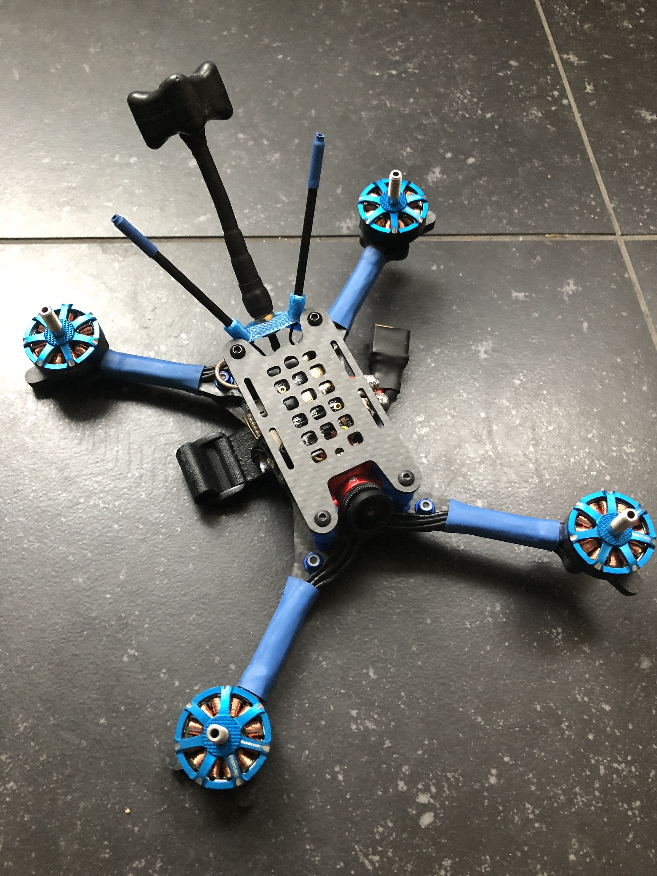

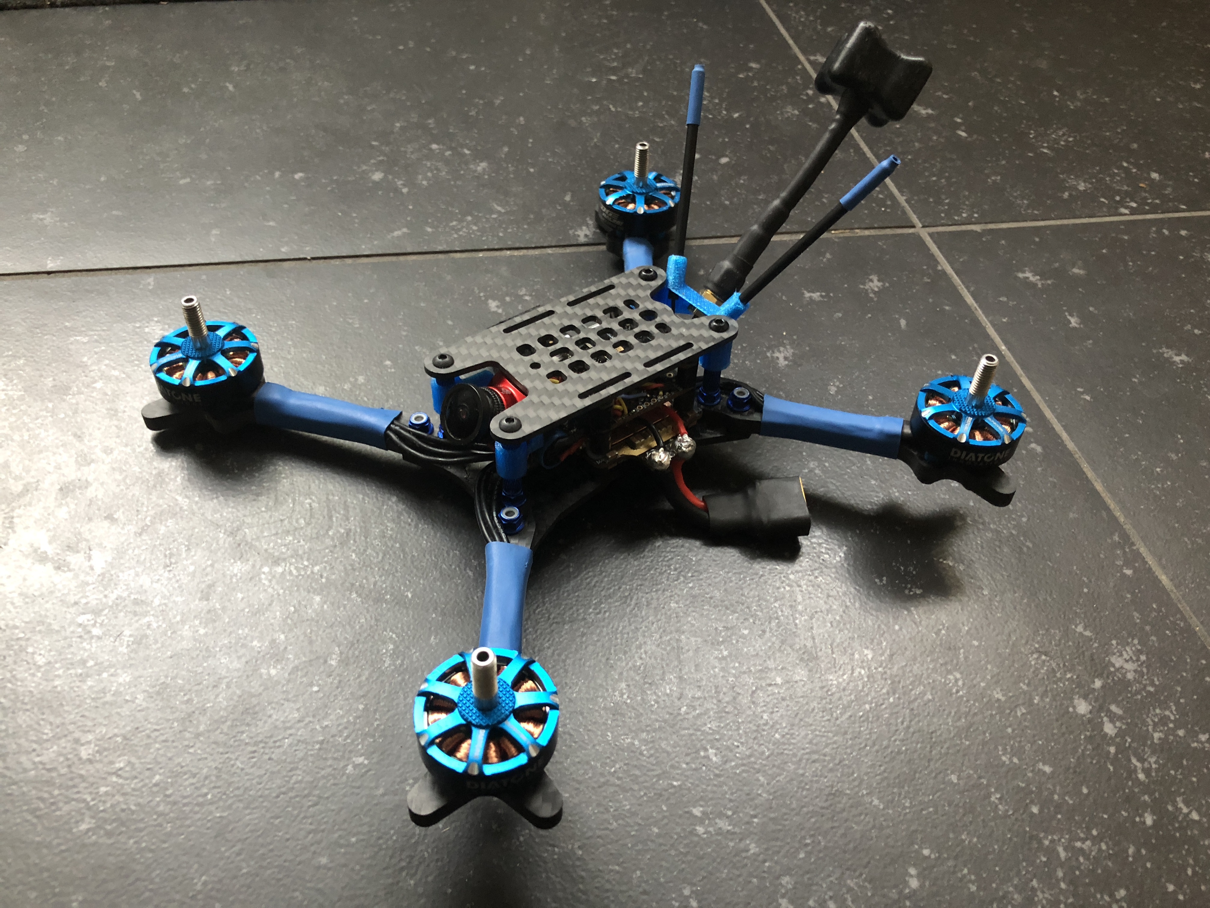

Mezelf overigens verwend met een nieuwe quad, namelijk de Diatone GT 3M:
Specs:
- 2018 GT-M3 Normale X
- 130mm
- Kleur: titanium
- F4 8K: 8K MPU6000 Zes-assige; OSD; 16M Flash; 5V BEC; CURR
- Runcam Micro Swift
- TBS VTX
- 25A 4S ESC Dshot600
- Edge racing 1408 4000KV
En de rest van de vloot:
Bestaande uit:
- Zelfbouw 5" inch (Dquad Reflex, Emax Redbottoms, Kakute F4 AIO)
- Kopis 1 5" inch (standaard motoren vervangen door Lumeniers 2206 2450kV)
- Zelfbouw 3" inch (No-name banggood frame, Cobra's 1407 4100kv, Kakute F4 AIO)
- Diatone GT-M3 3" inch
- 2 keer zelfbouw 2"inch (rest materiaal uit een KK ET100 en een 2e Diatone GT90r)
- Diatone GT90r
- King Kong GT90
