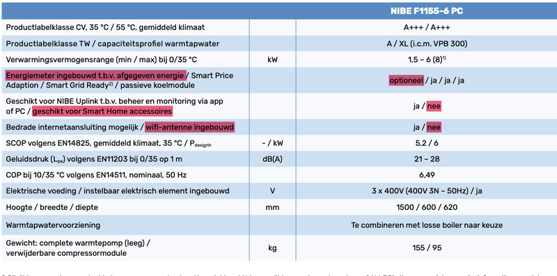

  • big bang
  • Laatst online: 18:33
Wie kan mij helpen met wat in mijn specifieke geval de meerwaarde is van Nibe S vs Nibe F serie? Specifiek S1155-6 PC vs F1155-6 PC.
Situatie: Nieuwbouw woning P&B (vergelijkbaar met HSB). Dak Rc6,3 / wanden Rc6,1/ HR+++/Vloer Rc5,0/ca 155m2 GBO. Centrale WTW per verdieping,
Ik kan er heel makkelijk een bekabelde aansluiting maken, dus wifi biedt me geen meerwaarde. Verder kan ik niet goed vinden wat nu de verschillen zijn (behalve fancy touchscreen), ik mis een vergelijkingstabel oid.
Waarom ik aan het twijfelen ben? De S is 890 euro duurder, maar belangrijker nog; de F is op voorraad bij installateur.

  • big bang
big bang schreef op maandag 3 april 2023 @ 15:17:
Deze is even ondergesneeuwd. TL;DR: heeft iemand een mooi overzicht van het verschil tussen Nibe S en F series?

@big bang De NIbe website, hoop ik? De 'S' staat voor smart en is de nieuwere van de twee. Verwacht wat meer connectiviteit en iets meer sensoren (flow?) aan boord.

Gwaihir schreef op dinsdag 4 april 2023 @ 16:29:
Nu ja, maar da's allemaal van die vage marketing BS. (link)
Voordelen NIBE S-serie
Wifi verbinding met de mogelijkheid om de warmtepomp te koppelen met je smart home
Gebruiksvriendelijk touchscreen met kleurendisplay
Temperatuurregeling volgens weersvoorspellingen
Automatische software-updates
Ondersteuning voor bediening met spraakassistenten
Mogelijkheid om te kiezen uit slimme draadloze accessoires voor meer comfort
Maar dat de S-serie modbus-TCP praat, wat ik wel weer interessant vind, staat er dan weer niet tussen.

Ik heb de tabellen uit de folder ook nog even naast elkaar gezet. Veel duidelijker wordt het daar ook niet van, maar wel iets:
Afbeeldingslocatie: https://tweakers.net/i/-OvyoSc54G14nqKCj2fNetDjnTs=/800x/filters:strip_exif()/f/image/J6MiGFtcvMaW9HbBOpAQOdbe.png?f=fotoalbum_large
Afbeeldingslocatie: https://tweakers.net/i/EGvy2jscHI_-EdBOepk9_NhBVPk=/800x/filters:strip_exif()/f/image/54AaPmiHj6VOBSFvEvQE99gm.png?f=fotoalbum_large
Ow en nog één verschil: de S serie is in -niet PC variant- ook in 25kW te koop, de F gaat tot 16kW. Voor woningbouw niet erg relevant dus (hoop ik).

Waarschijnlijk zijn de enige verschillen alleen dus die energiemeter en wifi en je hebt de s-serie nodig als je extra thermostaten, thermostaatknoppen of sensoren van Nibe wil gebruiken: https://www.nibe.eu/assets/documents/30029/739010-1.pdf

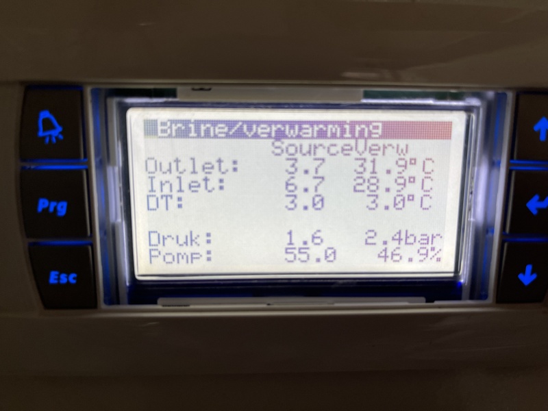

Heeft er hier toevallig ook iemand een Ecoforest met twee zone regeling? Als in twee groepen met eigen pomp en regel klep?
Ik merk dat de mengklep gaat knijpen op het moment dat er maar een zone wordt verwarmt: de pomp gaat aan, de afgifte temperatuur gaat omhoog, schiet iets over het setpoint heen en op dat moment gaat de regel klep knijpen: door meer koud retour in te mengen, gaat de aanvoer temp de vloerverwarming in mooi naar het setpoint.
Echter is nu de aanvoer temperatuur van de warmtepomp te hoog en kan deze z'n warmte niet meer kwijt. Na een tijdje slaat de pomp dus af want ook minimale loop is dan teveel (klep gaat tot 60% dicht).
Niet goed. Maar ik geloof niet dat er in de installatie menu's oid wat aan te doen is...
Medestanders? Ik hoor het graag. THX!Afbeeldingslocatie: https://tweakers.net/i/CrNWibTLO0MB3HMxdJbPHpm6Sos=/800x/filters:strip_icc():strip_exif()/f/image/GIfyKBknCVEAI7QvGarEFsVo.jpg?f=fotoalbum_large

dar is niks aan te doen, de Carel PLC die achter dat bedieningspaneel zit is mega simpel qua regeling en zoals hierboven al word aangegeven produceert de machine teveel om straffeloos afgeknepen te worden. dus je zal dat 2 zonesysteem los moeten laten en wat meer in waterzijdig moeten doen of ermee moeten leven en de hogere kosten die bij dit soort installatie erbij voor lief moeten nemen.
zonder iets van de verdere installatie af te weten maar is die unit niet veel te groot voor je woning?
  • Ddeklerk79
  • Registratie: Oktober 2021
  • Laatst online: 26-12-2023
Zijn in weze twee woningen die met een sluisje aan elkaar zitten. Vandaar de twee zones: de ene heeft echt niets met de andere "te maken".
Het is de 5-22 WP en die moet bij min 10 degC ca 14kW verwarming leveren. Qua dimensie wat mij betreft Ok, zeker ook omdat we in de toekomst allemaal te doen hebben met uurtarieven voor stroom. Dan is wat harder lopen met slechtere COP toch nog zinvoller vanuit economisch oogpunt.
Hydraulisch kan je et zien als een H @Cpt.Chaos:
- links boven, retour vloerverwarming
- rechtsboven aanvoer vloerverwarming met eigen pomp.
- linksonder gaat naar WP aanvoer
- rechts onder WP afgifte en in WP ook een pomp uiteraard.
Zoals je ziet is de retour van vloerverwarming maar 20degC. Dus als de klep volledig open zou staan dan zou het verbinding / horizontale streepje in de H bijna helemaal dicht / weg zijn en krijgt de WP een aanvoer van 20degC ipv bijna 29degC.
En dan kan de Wp zelf een afgifte van 27degC hebben en gaat de COP van 5,6 naar 7.. En kan ie zeker z'n warmte wel kwijt. Deze foto's zijn moment opname nog voor de pomp stopt uiteraard.
De regeling v.d. Klep gaat via de WP zelf. Met een 0-10V signaal. Een eenvoudige oplossing zou gewoon overbruggen zijn bij een zone bedrijf en er 10V op zetten? Klep altijd open :-). Maar weet niet of de carel plc (interessant! THX) het signaal terug meet?
Maar om nu zomaar de accepteren [~flipp lijkt me zelfs als consument nog wat vroeg.. De impact is giga op COP en aantal starts...

dus de unit is wel veel te groot voor de woning/toepassing. een slordige 40% te groot. en dat is erg veel voor warmtepompen.
het was/is beter geweest als men het gewoon opdeelde en 1 machine per kant van het pand, dus 2 kleintjes ipv 1 grote. de minimums liggen dan ook veel lager en heb je dit hele probleem niet. buffertanks zullen dit probleem ook niet oplossen en uurtarievenverhaal is totaal niet relevant in dit soort opstellingen. de COP verliezen zullen enorm zijn nog afgezien van de investering en ruimte die je moet inleveren voor een enorme buffertank van duizenden liters. die investering en COP verliezen ga je nooit goedmaken met wat betere uurtarieven een paar honderd uur per jaar. het is dan letterlijk goedkoper om voor 4500 euro een 5kW L/W warmtepomp neer te zetten ergens waar niemand er last van heeft en die het werk laten doen tot ergens rond de 5 graden buiten en dan overschakelen op de grote W/W machine via de bivalent aansluiting. dan kan de W/W zijn benen strekken en geen last van defrosts of geluid van een L/W. onder de streep verreweg de goedkoopste oplossing en de hogere COP van de L/W machine en kan je de mengklep gewoon vervangen voor een non-recirculerende klep.
de carel regelaar heeft trouwens geen flauw idee wat de echte stand is van de klep is. de carel zal wel over de zeik gaan als je ineens handmatig een hoger voltage op de uitgang ervan gaat zetten of de klep afkoppelt en er geen belasting op de aansluting is, dan denkt ie dat de klep stuk is. mits de fabrikant die detectie opties in de PLC aan heeft gezet. wat ik wel hoop maar vaak niet word gedaan bij deze klasse machines...

Twee machines was misschien een idee idd. Dan zou ik deze klep issue nu niet geven gehad. Echter dan zou plaats wel een issue zijn geworden. Gaat niet en e.a. Zou ook zo goed kunnen werken... Als die klep... Na ja.
Dat de pomp te groot is ga ik deel in mee, maar deels ook niet. Deze machine loopt het beste bij een 20 tot 30% van z'n vermogen. De curve uit het boekje zie ik op de machine goed terug:
Afbeeldingslocatie: https://tweakers.net/i/gaoam2ynb-IbrsGFbLnHO1K6wks=/800x/filters:strip_exif()/f/image/WeNFh569ihpZvoBu0p1dDswI.png?f=fotoalbum_large
COP is echt een stuk lager bij groot afgegeven vermogen. Een kleinere machine daarmee minder aantrekkelijk.
Buffervat heeft idd 0 zin; helemaal mee eens! Daar energie in opslaan is nix; vraagt veeeeel te grote vaten. Echter zit de isolatie bij mijn huis onder de betonnen vloer. Daarmee verwarm ik een 33cm beton als ik de vloerverwarming aan zet. Een enorm thermisch traag systeem maar ook daarmee enorm buffer op zichzelf.
De CV stond hier altijd een of twee keer per dag voor een bepaalde tijd aan (afhankelijk van hoe koud buiten uiteraard). Zelfs een keer per dag normaal gesproken voldoende. De cv gaf dan een vermogen af van 7,5kW.
Met de warmtepomp laat zich soortgelijk handelen; deze kan ook dergelijk vermogen goed afgeven. En dus ook wat vrijheid met wanneer de woning extra verwarmen etc.
Maar es kijken of de pomp zich laat misleiden. Maar graag suggesties voor de status quo die ik nu heb met aanpassingen. THX

je kan er deels niet mee eens zijn dat de machine te groot is maar als je eentje had gekocht die niet te groot is je deze issues nu niet gehad en was je onder de streep alsnog efficenter uitgekomen. je motivatie ervoor is nobel maar het werkt gewoon zo niet in de praktijk. niet met het resultaat die je verwacht in elk geval.
enigste oplossing nu is pompvermogen verhogen en de dT omlaag brengen naar 2 max 3 graden en ipv een mengklep het simpelweg op een aan/uitklep regelen. je moet geen hete aanvoer terug in je retour blazen. dus maximaal liters verpompen en afgifte maken zodat de machine langer door kan lopen op een zo laag mogelijk vermogen.
energie opslaan in je vloer is juist wat je niet moet doen met een WP, dan ben je dus onnodig met te hoge temperaturen bezig en daar verlies is gewoon veel harde procenten. elke graad is 2% minder verbruik. de machine moet zo lang mogelijk en zo laag mogelijk lopen. dus omlaag met die watertemperatuur tot je tegen het pendelen aantikt.
