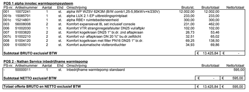

Shaka schreef op zondag 9 april 2023 @ 20:56:
Ik heb een alpha innotec SWCV 62K3 met 300L tapwaterbuffervat (zonder e-element). Opwarmtijden zijn mij ooit gedeeld als +- 1 uur voor 38->58 graden. In de praktijk zie ik eerder tijden van 2,5 uur om twintig graden op te warmen.
Bij navraag bij de bouwer van dit nieuwbouwproject kreeg ik te horen dat het rekenblad uit gaat van vol vermogen (6kW) maar dat de warmtepomp in de praktijk deze vrijwel altijd in deellast draait. Energiezuinig enzo. Die disclaimer stond natuurlijk niet op het rekenblad...
Men kan de inverter frequentie wel fixeren op die hoeveelheid maar volgens de installateur put ik dan de bron uit, terwijl ik deze boost maar zelden nodig heb. Vond ik vreemd want naast efficientie het zou niet uit moeten maken hoe snel je warmte onttrekt, uiteindelijke thermische ontrekking is gelijk lijkt mij.
Als ik de juiste bron te pakken heb op WKOtool.nl lijkt het er op dat mijn 'bodemzijdig vermogen' 5.56kW is. Mag ik dan daaruit concluderen dat de bron te krap bemeten is voor de warmtepomp of is dat te kort door de bocht? Beetje een waardeoordeel natuurlijk, op deellast word het huis én het water uiteindelijk prima warm.
De beperking kan ook in de spiraal van het sww vat zitten die niet meer warmte kan afstaan. pomp regelt op delta t van graad of 4 en kan dus niet meer vermogen kwijt. ik heb een ait van 9kW en ook een vat van 300l maar warmt waarschijnlijk even snel/langzaam op.

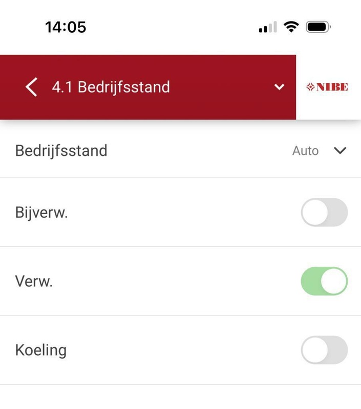

Beste Tweakers,
Mijn Nibe S1155-12 is geprogrammeerd om eenmaal per week een legionella run uitvoeren. Ik krijg echter op het eind van de dag een EB100-EP14 "Onsuccesvolle periodieke verhoging" foutmelding dat de doeltemperatuur van 58 graden niet bereikt is. Waardoor zou dat komen? Heb ik een temperatuur sensor te laag staan?

bjp schreef op woensdag 12 april 2023 @ 13:28:
is dat niet omdat hij 'enkel' op de compressor draait, en daardoor de ingestelde temperatuur niet kan halen?
pure speculatie.
Daar heb je wellicht een punt. Ik heb electrisch bijverwarmen "uit" staan. Is het mogelijk om alleen voor periodieke verhoging tbv legionella bestrijding dan electrisch bijverwarmen erbij aan te zetten? En in alle andere scenario's niet?
[ Voor 20% gewijzigd door DJR op 12-04-2023 13:47 ]
  • Z___Z
DJR schreef op woensdag 12 april 2023 @ 13:46:
Wel gek dat de 58 graden niet gehaald kan worden. Mijn F1155-6 kan maximaal 65 graden halen op de compressor. Welke boiler heb je ernaast staan?

Z___Z schreef op woensdag 12 april 2023 @ 14:45:
Nibe BA-ST 400L boiler.
Hoe heb jij dit menu staan als ik zo vrij mag zijn?
Electrisch bijverwarmen zou hij sowieso alleen moeten gebruiken in gevallen dat de compressor het niet aankan. Bijvoorbeeld omdat de temperatuur hoger moet, omdat de compressor een storing heeft, of wat dan ook. De bijverwarming kan je dus volgens mij veilig aanzetten.

fishman schreef op woensdag 12 april 2023 @ 15:05:
Is dat zo? Ik zou 't in de gaten houden.
Ik kan me bijv. voorstellen dat 'niet aan kan' ook de momenten omvat waarop de compressor, binnen z'n instellingen, niet geheel aan de vraagtemperatuur kan voldoen, terwijl hij het ook 'n paar uurtjes later wel in zou lopen.
Verschillende mensen hier zweren op een of andere manier toch bij de 'klokthermostaat', ondanks het WP bezit. Nou, als je 'm op een koude winterochtend om 6:00u inschakelt in de verwachting dat het lekker warm is als je opstaat, dan gaat het ding wel alle hens aan dek, vermoedelijk inclusief het element als je dat toe staat.

Update: geprobeerd om op de WTP zelf de optie electrisch bijverwarmen aan te zetten in menu 4.1 maar daar staat een blokkeer icon bij. De help tekst bij Auto stand is dat het systeem zelf bepaald welke methode toegepast wordt. Ook voor koeling staat een slotje trouwens. Als iemand bekend is met Nibe S series dan zou een toelichting van dit menu gewaardeerd worden!

Hallo allemaal, ik heb een offerte voor de plaatsing van een warmtepomp in onze woonark die in aanbouw is. In deze woonark is aan de onderkant van de betonnen bak een register gegoten dat fungeert als warmtewisselaar voor de brine / water warmtepomp. Nu ben ik benieuwd wat jullie er van vinden, als ik namelijk zoek op het type: `WP WZSV 62K3M` / 10072241, dan kom ik terecht op lagere prijzen dan hetgeen dat in de offerte staat.
Ook zie ik dat het model geoffreerd
Afbeeldingslocatie: https://tweakers.net/i/FtiVBTcc-DpAmpojTEJsTrSjU-0=/800x/filters:strip_exif()/f/image/s0Frj6nuHgqt7G1AJJHk1E1u.png?f=fotoalbum_large
Gm3 schreef op vrijdag 21 april 2023 @ 21:31:
Dit hoort thuis in het: Water/water warmtepomp voor het verwarmen/koelen van je huis verplaatst :)
Maar om je vraag te beantwoorden:
- In de offerte staat warmtepomp + extra toebehoren + inbedrijfstelling.
- De installateur wilt natuurlijk ook verdienen.
- De bruto prijs van de groothandel hebben ze gewoon overgenomen, het is niet alsof ze bruto prijs + 30% doen…
- Ik vind het op zichzelf geen absurde prijs, als je het vergelijkt met wat een webshop rekent en wat de installateur vraagt, met lucht/water warmtepompen is het veelal gewoon 30-50% boven op de bruto prijs.
Internet webshops kun je sowieso niet vergelijken, geen idee waar hun inkopen / grijze import?

Gm3 schreef op vrijdag 21 april 2023 @ 23:09:
Hallo, ik heb een offerte voor de plaatsing van een warmtepomp in onze woonark die in aanbouw is. In deze woonark is aan de onderkant van de betonnen bak een register gegoten dat fungeert als warmtewisselaar voor de brine / water warmtepomp. Nu ben ik benieuwd wat jullie er van vinden, als ik namelijk zoek op het type: `WP WZSV 62K3M` / 10072241, dan kom ik terecht op lagere prijzen dan hetgeen dat in de offerte staat.
Dat heet winst. Maar je mag niet klagen vind ik want het is een hele nette prijs. Laatst bij een klant voor een die een 12kW W/W WP met 2x 180m bron had gekozen met een WP een prijskaartje van 35.000. Wat een geld.
Ook leuk dat je met aquathermie gaat werken dat dan hoef je geen zorgen te maken van uitputting van de bron.

Vaevictis_ schreef op zaterdag 22 april 2023 @ 05:52:
Bedankt voor je reactie. Het is zo dat het register al gestort is en niet bij deze prijs zit. Dus dit is enkel de warmtepomp met toebehoren en installatiemateriaal exclusief BTW.
Het is natuurlijk niet te vergelijken met webshop prijzen, maar toch vind ik er een aanzienlijk verschil in zitten qua prijzen wat hier wordt gehanteerd en wat bestelbaar is via het internet.
Het bedrag voor inbedrijfname is dusdanig laag dat er in alle onderdelen een deel van de installatiekosten zal zitten.
  • Gary199
  • Registratie: Juni 2022

Omebas schreef op zaterdag 22 april 2023 @ 09:53:
Staan kranen gespecificeerd die bij Rjtech de helft kosten n.m.m.

Gary199 schreef op zaterdag 22 april 2023 @ 10:34:
Als ik bij jou iemand moet laten komen om de kraan te installeren. Wat denk je dat duurder is. De kraan of het installeren?

jacovn schreef op zaterdag 22 april 2023 @ 10:45:
Ik heb die discussie al eens gehad met mijn instalateur . Die heeft me prijzen van zijn inkoop laten zien en die zijn soms in de buurt van een webshop. Hij wil ook graag wat winst maken voor service (die overigens matig is)
Vaak liggen de inkoopprijzen bij Wasco waar de installateur zijn spullen haalt hoger dan in een webshop. Daarnaast heeft hij dure gereedschappen, transportbus, garantie afhandelingen, verzekeringen en soc. verzekeringen te betalen. Ook zijn de jaarlijkse kosten voor zijn eventuele Stek erkenning inmiddels aanzienlijk. Deels uit zijn marge dus. Maar wat houd je @jacovn tegen het zelf te monteren. Voorbeelden en info genoeg hier op tweakers.
[ Voor 5% gewijzigd door Carboy54 op 22-04-2023 11:38 ]

Carboy54 schreef op zaterdag 22 april 2023 @ 11:35:
Ik had er ook geen problemen mee. Het viel me toen op en ik heb het gevraagd. Vervolgens netjes zijn rekeningen betaald.

Omebas schreef op zaterdag 22 april 2023 @ 11:34:
Wat wil je met deze vraag indirect aantonen ?

Gary199 schreef op zaterdag 22 april 2023 @ 11:58:
Dat je prijzen waarbij installatie van het betreffende ding is inbegrepen niet zo 1:1 kunt vergelijken met prijzen zonder die dienstverlening?
Warmteservice en Wasco zijn onmogelijk duur. Een installateurs korting op hun prijzen
is vet onvoldoende om ook maar enigszins in de buurt te komen van wat acceptabel is.
Je zult met deze z.g. distributeurs andere afspraken moeten maken. De "gewone" installateurs korting lijkt er voor te zijn beunhazen een inkoop platform te bieden.
Ik heb eerder prijzen betaald voor knelkoppelingen aan een installateur - die veel grote projecten doet - waar je op leeg loopt. Je kunt eigenlijk niets laten doen zonder deal vooraf. En dat was in een tijd dat je geen half jaar behoefde te wachten tot men tijd had. Die installateur was in het weekend meestal met zijn BMW race auto op Zandvoort en Assen te vinden.

Gwaihir schreef op zaterdag 22 april 2023 @ 12:03:
Weet niet of dat is wat @Omebas bedoelt. Comfort kraan ? Je kunt vermoedelijk het filter vervangen als de kraan dicht staat. Wat een comfort. Niet te verzinnen.
Als je prijzen wilt vergelijken moet je een accout hebben bij de groothandel. Kortingen zijn per productgroep anders (zelfs per fabrikant). En ligt ook nog eens aan je volume.
Grote de installateur heeft vaak hogere kortingen.
Overigens vondt ik Rensa goedkoper dan de rest (ik heb zelf alles geregeld), 20-30% korting is vrij normaal (op hoop bevestigingsmaterialen is dat zelfs een stuk hoger).
Flinke marge, pomp is inkoop 7,2K excl. btw. Maar je doet er momenteel niks aan, ze kunnen gewoon flinke prijzen vragen (net zoals bij zonnepanelen en isolatie).

  • DaFreakR
  • Laatst online: 10-09-2024
Beste tweakers,
Gezien ik er zelf totaal geen verstand van heb, hoop ik dat jullie me van antwoord kunnen voorzien.
Ik woon nu 2 jaar in mijn nieuwbouwwoning waar een Alpha Innotec WZSV62K3M geïnstalleerd is. De garantie verloopt binnenkort, dus de vraag of een onderhoudscontract nodig is speelt nu op.
Ik lees wat tegenstrijdige verhalen hierover, en een installateur zal natuurlijk altijd aangeven dat dit wel verstandig is.
Wat adviseren jullie hierin? Is een onderhoudscontract nodig voor een warmtepomp?

DaFreakR schreef op donderdag 4 mei 2023 @ 20:33:
kort antwoord: nee.

  • DutchKel
  • Laatst online: 06:40
Beste tweakers,
Je moet je de vraag stellen: heb je een onderhoudscontract nodig voor je koelkast of vriezer? De warmtepomp werkt met dezelfde technieken.

  • Vaevictis_
  • Laatst online: 06:23
Vaevictis_
DutchKel schreef op donderdag 4 mei 2023 @ 23:20:
Ik ben het niet met je eens, want een koelkast kun je 1 op 1 vervangen. Je kunt het beter vergelijken met een CV ketel.
Als je in de winter zonder verwarming zit of je hebt een lekkende koppeling of vervaning van expantievat dan kunnen de meeste mensen dit niet zelf vervelpen. Ik zit het meer als een verzekering.
  • jacovn
  • Laatst online: 11:42
Ik kreeg na 4 jaar lagedruk storingen die wel gereset werden maar steeds vaker en toen andere error en dat was het.
Later bleek er een lek te zitten in een koppel stuk waar ook een sensor op zit. Onder garantie vervangen want was bekend issue.
Ik ga wel een ondehouds contract afnemen, want het wordt toch wel koud na een paar dagen. Kan wel alles op de 2e warmteopwekker doen (6000 watt E element) maar met 40-60 kWh extra per dag was dat ook niet een echte optie.
Nathan neemt de telefoon op maar als je geen instalateur bent vertellen ze je netjes dat ze niet kunnen helpen.
  • DutchKel
Vaevictis_ schreef op vrijdag 5 mei 2023 @ 06:16:
In al die jaren dat ik een cv ketel heb gehad heb ik nog nooit iets van een lekkende koppeling of expansievat gehad. Ik heb wel problemen gehad met de cv ketel zelf. Maar bedenk ook dat een cv ketel op een veel hogere temperatuur werkt dan een warmtepomp waardoor de uitzetting en krimping daar ook hoger van is.
Ik vind die verzekering wat jij bedoelt veel te duur. Het onderhoud wat ze doen stelt niks voor en het bedrag wat ze ervoor vragen is meer dan wat ik voor het onderhoud van mijn cv ketel betaalde. Het is dan inderdaad puur een verzekering. Ik meld als er iets defect gaat wel bij het bedrijf wat de warmtepomp heeft geplaatst. Die bieden geen onderhoudscontract aan omdat ze daar niet achter staan, dat betekend ook dat ze dus niemand voortrekken.
