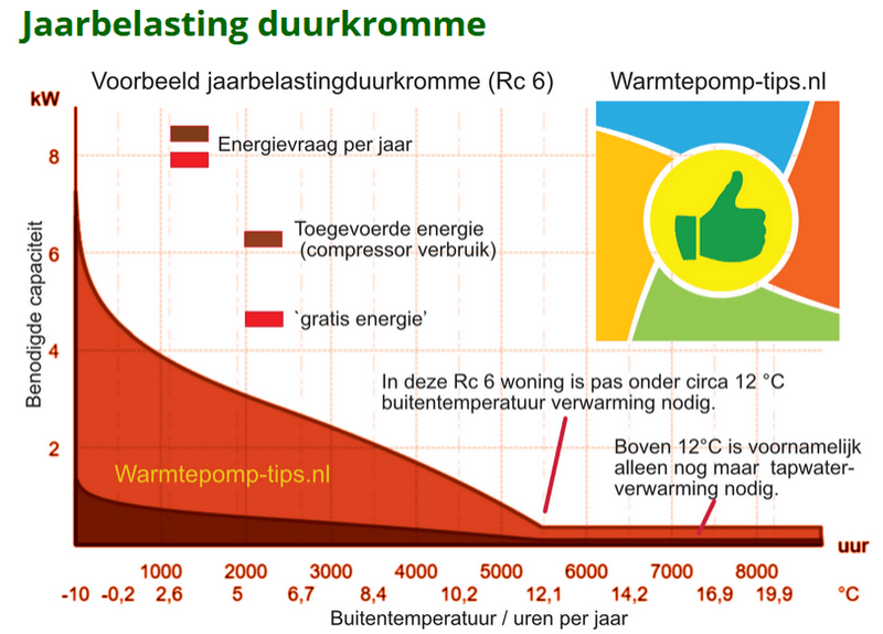

Ik had een offerte gekregen: 16 kwh => beta 0.6 => ik had de boorman gezegd dat ik 9,5Kw nodig had aan vermogen. Toen gaf hij aan dat ie dan 8 kw wilde boren. (is dat tgv de COP factor?, dus eerste deel aan electrisch vermogen hoef je niet te boren?)
Die beta blijft me intrigeren.
Dr zou toch iets van een tabel moeten bestaan bij welk verwacht jaarverbruik aan warmte een omslagpunt ligt?

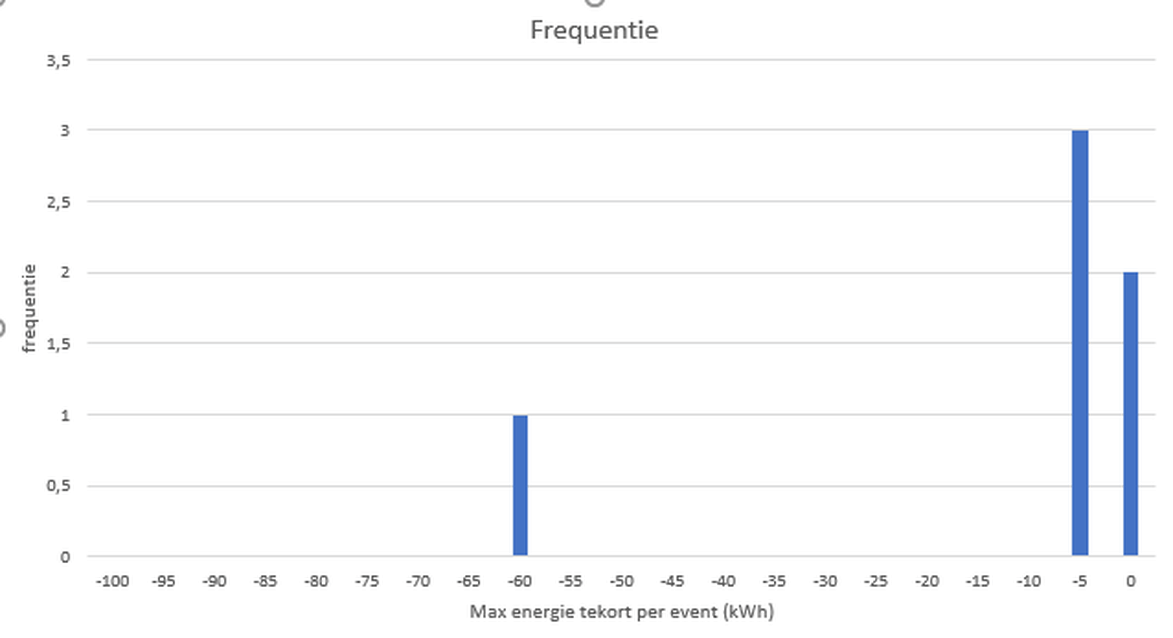

Gwaihir schreef op woensdag 16 december 2020 @ 17:27:
Ik haal nu waar mogelijk de kop eraf. D.w.z. is er nog warmte (van de haard) in de buffer en vraagt de verwarming 33 graden, dan vraag ik de WP bijv. 31 graden. De WP draait door dat 'opwaarderen' van de warmte op een hogere COP dan wanneer ik de warmte eerst op maak en dan de WP (pas) aan laat slaan.
Ik heb hier 240m2 vloerverwarmin 10hoh. En die loopt door de hygieneboiler. Dus ik gebruik zeker de warmte als headstart, maar er zit geloof ruim 300 liter in de vv van zeg 20 a 21 graden, dat wil een vat wel laten afkoelen, zoals mijn voorgaande voorbeeld al beschreef.

  • KC27
KC27
@Oosy2701
In principe wil je huis verwarmen met een hoge COP. Zonnepanelen zijn ook niet gratis. Dus koos ik voor een wp die mijn warmtevraag afdekt bij - 10 oC.
Maar dan komen de boze bron boorders en die downsizen de broncapaciteit op twee manieren:
  1. Zij kijken naar je warmteverlies berekening en ze trekken er de helft van je berekende ventilatie verlies af. In mijn geval 3 kW, gedeeld door twee is 1,5 kW. Resteert 4,5 kW, geeft afgerond 4 kW.
  2. Dus je wp hoeft dan volgens hun nog maar 4 kW te produceren. Met een COP van 5 betekent dat dus een netto broncapaciteit van 3,2 kW. Daar komt die beta factor van 0,8 weer😉
Als er dan ook nog een fout bij het boren wordt gemaakt (kleiafdichting op de verkeerde plaats) dan hou je een veel te kleine bron over.
Ik ga ook na de salderingsregeling niet elektrisch verwarmen met een COP van 1. Ik kies eerder voor dynamisch v2g laden/ontladen. Er valt ook nog wat te verdienen met een variabele stroomprijs (kijk maar eens bij Nieuwe Stroom). Ik kan het zomer overschot van mijn panelen toch niet als warmte bewaren tot in de winter.
WP: Alpha Innotec MSW2-6S | PV: 20 x 300 Wp AEG | ACCU: 2x16x280Ah LiFePO4 3 x Multiplus II 48/3000 | DYN: Tibber | Gasloos | Day Ahead Optimizer
Het is een factor.. het geldt toch gelijkelijk voor elk huis? En de prijzen in de toekomst zijn ook allemaal koffiedik kijken..
KC27 schreef op woensdag 16 december 2020 @ 22:22:
  • Dus je wp hoeft dan volgens hun nog maar 4 kW te produceren. Met een COP van 5 betekent dat dus een netto broncapaciteit van 3,2 kW. Daar komt die beta factor van 0,8 weer😉
Nee, dat is niet de beta factor 8)7. Wat ze daar doen is uit gaan van een COP van 5 oftewel 1/5 van je opbrengst komt uit de stroom die je compressor verbruikt.
jerh schreef op woensdag 16 december 2020 @ 20:46:
Ik heb het wel eens eerder geschreven, maar kan het niet meer vinden. In Zwitserland hebben ze een aantal huizen gebouwd met een boiler van 38000 liter en daarmee konden ze de winter overbruggen. Ik heb zelf ook een huis gezien met een grote boiler waar het trappenhuis omheen was gebouwd, zo werd de boiler onderdeel van het huis.
Smullen! Bijv: boiler in het hart van een complex van 6-8 appartementen, het hele dak warmtecollector, met een stukje PVT erin, kleine WP die SWW maakt vanuit het vat wanneer het iets te koud is geworden. Paar zeer inspirerende bedrijven met dat soort dingen bezig aldaar!. (En 't ook al niet aan het terugvinden :( .)
  • Armin
  • Laatst online: 08-03 18:18
@Oosy2701
  2. ...
Een vraag voor mijn persoonlijke educatie: Wat is de logica (aldus de 'boze boorders') van het aftrekken van je ventilatieverlies?
Immers dat verlies moet je toch gewoon heraanvullen?

Armin schreef op donderdag 17 december 2020 @ 05:50:
Ze gaan ervan uit dat je bij -10oC alle roosters dicht doet en de mechanische ventilatie op het laagste pitje zet. Dat halveert het ventilatie verlies.

Gwaihir schreef op woensdag 16 december 2020 @ 22:48:
Waarom vind je dat, want dat is eigenlijk precies mijn vraag tav die béta? waarom 0.8 en waarom gelijk voor elk huis? Want de curve buigt al enorm af vanaf Béta 0.3.
Eh.. dat hoop ik niet dat ik vind; is als feit bedoeld. Dat die grafiek niet huis-afhankelijk is dus.
En op basis daarvan bestaat de Elga, een WP ter ondersteuning van een traditionele gasgestookte verwarming. Pak een beta van 0,3 - 0,5 en maak een mooi financieel + milieuvoordeel. Maar gasloos ben je dan niet.
Verder heb ik er niet bijster veel meer over te zeggen dan ik al gedaan heb: ik denk dat die 0,8 norm / gewoonte ooit uit een financiële analyse is voortgekomen en tevens mee neemt dat de benodigde hoeveelheid elektra nog enigszins beschikbaar is in 'n doorsnee huis installatie. Het zal waarschijnlijk ook de norm zijn die installateurs van zichzelf (als branche) menen te moeten hanteren. Dat betekent zoveel als: niet elke installateur zal er onder willen gaan en wie dat wel doet laat je waarschijnlijk ervoor tekenen dat je echt snapt wat je doet. En persoonlijk heb ik dus een beta >= 1 gekozen zonder elektrisch element.
Hopelijk reageren er nog een paar anderen en leg je zelf deze vraag ook bij o.a. je installateur neer voor bredere input :).

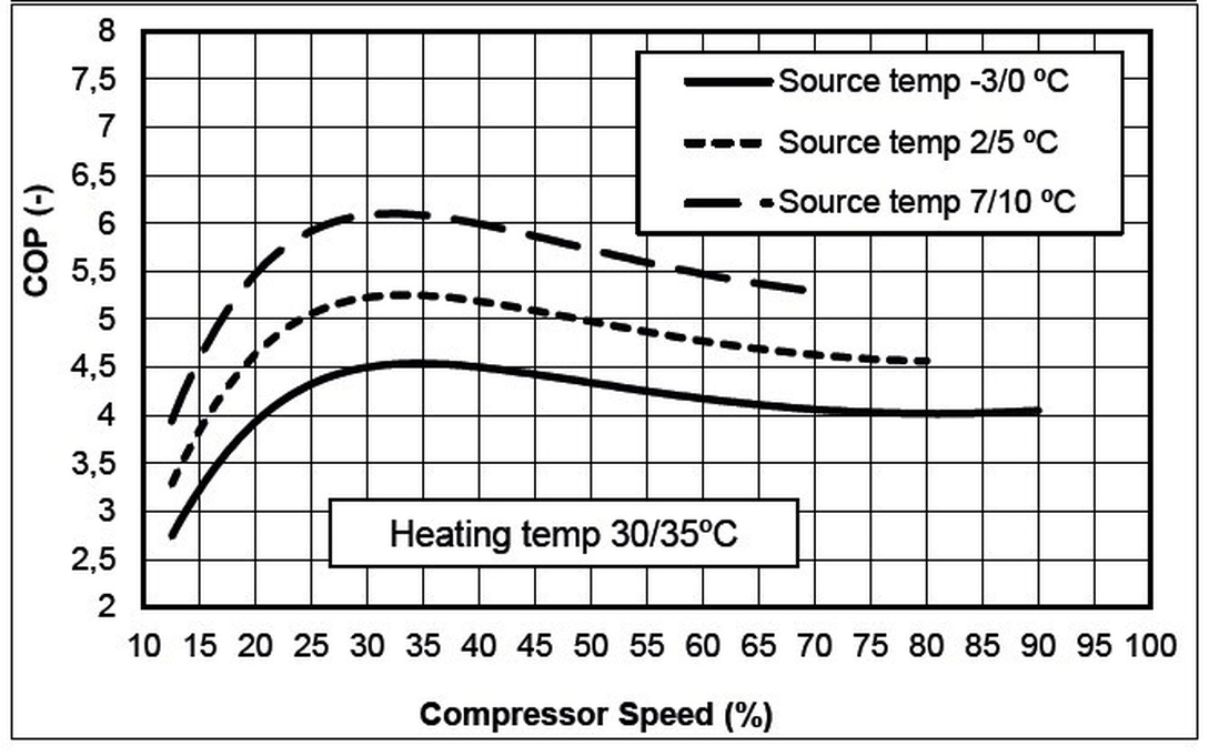

Modulerend of niet? Voor niet modulerend begrijp ik dat < 3 starts/uur gewenst is. Modulerend moet je dat al snel beter kunnen doen, maar zijn er op zich geen redenen waarom < 3 start/uur niet al voldoende zou zijn.
  • KC27
KC27
Ik koos inderdaad voor een beta=1 met een modulerende warmtepomp van 6 kW, geen buffervat, maar wel op de b.g. vloerverwarming in een betonvloer van 10 cm op een ondergrond van zand, 10 cm polystyreen en 30 cm schuimbeton. .
Met een stooklijnhysterese van 1K kom ik op gemiddeld 2 herstarts per dag.

  • KC27
KC27
Mijn Alpha Innotec draait met de hoogste COP op 20%. Ik meet het zelf door de warmteproductie (gemeten door de wp zelf) te delen door het elektriciteitsverbruik (gemeten door een 3 fasen meter in de groepenkast, dus inclusief pompen). Bij 20 % haal ik makkelijk een COP van 7.
Uiteindelijk gaat het erom dat je per dag zo weinig mogelijk elektriciteit verbruikt met een hoge warmteproductie (maar niet meer dan nodig).

Volgens mij staat mijn WP op minimaal 40%, lager nooit gezien. Wat is het standaard wachtwoord van de Ecoforest? Ik geloof niet dat dit aangepast is ;)
[ Voor 9% gewijzigd door EiT op 18-12-2020 19:09 ]
Druk en zetfouten voorbehouden.

  • Gwaihir
Gwaihir
EiT schreef op vrijdag 18 december 2020 @ 19:03:
Mijn punt is dat je er niet blind op moet staren. Ik had een hogere COP toen de WP verkeerd ingesteld stond, nu is het gemiddelde van de maand naar is nu naar beneden, maar stroom verbruik is met meer dan 25% verminderd. Ik heb het overigens over het gemiddelde van dag/maand, niet een moment opname.
Dan heb je het over de gerapporteerde COP van de compressor vs. wat de COP werkelijk is als je alle stroomverbruik (dus incl. de pompen) mee neemt? En dan inderdaad over 'n flinke periode.
Ik bedoel die werkelijke COP. Ik hoop tot nu toe maar dat het apparaat daar een praktische indruk van geeft; valt me eerlijk gezegd tegen dat ze niet eerlijk meten; had niet in (de kosten van) een externe meter voor alleen de WP voorzien. T.z.t. nog een keer aan de gang met het totaalverbruik van het huis en dan herleiden..
De pompen hebben beide 40% als minimum en die zie je op de (eerste set) info. Ik bedoel de compressor, maar dat percentage kun je pas zien als je vanuit het installateursmenu door die info bladert, dus achter het wachtwoord. Of via ModBus: register Int[1] geeft de rpm. 7200 toeren is 100% (bij de 1-9, 3 fase), zo zie ik het in mijn domotica.
Ik weet niet wat het standaard wachtwoord is. Ik weet het wachtwoord van de mijne en heb nooit gevraagd hoe al dan niet standaard het is. Installateur wist het wel uit het hoofd, dus ik denk dat 't in elk geval zijn bedrijfsstandaard is en daarom vind ik 't niet kies om 't weg te geven.
Erg interessant trouwens om via @KC27 net te vernemen hoe merk specifiek die karakteristieken zijn!

Nog even terug naar de béta, ik denk dat ik het begrijp.
En het lijkt dat de lopende mening dat je bij een modulerende wp niet met een beta hoeft te berekenen niet per se logisch is. Maar er zit mogelijk een rekenfout in onderstaande berekening?
Die is als volgt:
- De beta laat je los op de maximale warmte vraag => die wordt berekend bij een temperatuur van -10 graden
- De kern vraag is: hoeveel uur van de 8760 uur per jaar betreft de uren die samenhangen met die beta ( en dus verlaging van het vermogen)
Onderstaande tabel kwam ik tegen en is een indicatie om te gebruiken
Afbeeldingslocatie: https://tweakers.net/i/DWxyhejryya90PgL6rv9ls-hwY4=/800x/filters:strip_exif()/f/image/L22ERbWT5Q2MbvCOPjOztYKv.png?f=fotoalbum_large
- x-as zijn draaiuren en tellen op naar die 8760 per jaar
- y-as de vraag t/m 100% v.h. vermogen (in dit geval 8kw uit de warmte verliesberekening)
Hieruit is af te leiden dat (gegeven een Rc van 6):
- beta 0.7
- 30% van het maximale vermogen (het gebied tussen 5,5 en 8.0) => ongeveer 250 uur is
- stel dat voor die volle 250 uur een bijna lineair verband is voor wat betreft het benodigde vermogen (8+5,5)/2 => 6,75 kw
- Electrisch bijstoken is dan 6,75 -/- 5,5( want max vermogen beta 0.7*8) => 1,25 Kwh * 250 uur
- 312,5 Kwh electrisch opvangen tegen COP 1
- 25 ct per kwh => 78 euro extra electrakosten per jaar
Besparing:
-Bron: 2,5kw minder zwaar => 2500 / 30 (watt per meter) => 83m minder boren
83 meter x 33 eur per meter => 2750 eur kostenbesparing
-Wp: 2,5Kw minder zwaar systeem
besparing: erg afhankelijk van het merk, stel 500 euro
totale besparing vs extra kosten:
3250 : 78 extra kosten =>41 jaar terug verdientijd om (ook bij een modulerende pomp) de beta van 0,7 naar 1.0 goed te maken
OK, dit is bij een RC van 6, dus een Rc van 4 zal zeker een minder gunstig beeld geven. Ik heb alleen een zelfde tabel nog niet gevonden voor die Rc waarde. Het zal naar mijn verwachting niet in eens van 41 jaar terug vallen naar 10 jaar.

Oosy2701 schreef op zaterdag 19 december 2020 @ 09:56:
Besparing:
:D
Juist (op een detail na), maar ook: de marketing spin = eenzijdig.
Dus niet zo volledig juist:
1. Een modulerende WP heeft een range waarin deze redelijk optimaal werkt en geacht wordt het qua levensduur uitstekend vol te houden. Juist door je beta factor, zul je je WP relatief veel / hard hebben lopen, dus die 5,5kW van je moet hij ook echt uitstekend aan kunnen = in optimale stuk.
Maar veelal kan hij daar een behoorlijk stuk boven. Mijn WP heet bijv. EcoForest EcoGEO 1-9, waarmee aangegeven wordt dat deze in settings tot 9 kW verkocht zou moeten worden. Maar hij produceert 11kW (zonder optionele elektrische bijverwarming). Niet met een super uitstekende COP, maar uiteraard veel beter dan een elektrisch element. Dat je uitkomt op een "2,5kW minder zwaar systeem" (en dus navenant goedkoper) is dus nogal betrekkelijk.
2. Een grotere bron is lang niet 100% verspilling. Je temperaturen blijven nl. gunstiger, dus je COP gaat duidelijk omhoog. Lees hier maar de verschillende tussen wie (mopperend op Nathan) onder de 0 C duikt en wie pakweg 9 graden (of nog beter) vast weet te houden. (Volgens mijn bierviltje verdien ik hier 100 euro/jaar terug.)
3. Boren kent voor de boorder nogal een kosten per project: administratief (berekenen, melden e.d.) en praktisch (aan- en afvoeren apparatuur, opstellen ervan). Een prijs per meter bron rekent wel lekker, maar de relatie is in realiteit niet zo lineair.
4. Een bron heeft al 25 jaar garantie en ook die gaat in de praktijk vooral over het uitgeput raken. We kunnen er redelijkerwijs vanuit gaan dat een voldoende grote bron na die 41 jaar van je nog fluitend jaren verder gaat.
Dus (2-4): een beetje ruime bron is z'n investering gewoon waard.
5. Als velen all-electric gaan en daarvan velen met zo'n beta werken, wat moet dan noodzakelijkerwijs de prijs / kWh worden op die winterse piekdagen, 10 jaar vanaf nu?
6. Wat is de TVT voor onze planeet? Of incl. verhuizen naar a) land wat boven de zeespiegel blijft of b) een andere planeet?
Dus tja.. als een conservatieve branche al met beta 0,8 komt, dan durf ik de stelling wel aan dat vrijwel iedereen die doorvraagt en vervolgens bewust onder de 0,9 gaat zitten, bewust z'n kop in het zand steekt!

  • Gwaihir
Gwaihir
Mausinho schreef op zaterdag 19 december 2020 @ 16:17:
Ik meen dat de meeste modulerende warmtepompen optimaal functioneren rond 70-80% van nominaal vermogen. Ik heb dit echter niet terug kunnen vinden, heeft iemand specifieke gegevens over het effect van het modulatie-niveau op de efficientie? ALS dit klopt, dan opereert een onnodig zware warmtepomp gedurende het jaar relatief veel buiten zijn optimum, vertoont meer inefficient pendelgedrag rond de minimum modulatie-diepte, en verbruikt dus meer energie bij "normale" buitentemperaturen alleen om het risico bij extreme temperaturen af te dekken.
Eerste indrukken: een stuk lager dan die 70-80% en waar precies lijkt een keuze van de fabrikant.
Voor mijn EcoForest EcoGEO tegen de 50% (bij compressor op rond de 35% van z'n max toerental), terug te vinden in z'n datasheet.
Een andere recente inbreng:
KC27 schreef op vrijdag 18 december 2020 @ 17:44:
Daar lijkt mij dan ook een lager percentage van het nominaal thermisch vermogen bij te horen.. (Hoeveel @KC27?)
Wie breidt deze n=2 verder uit voor ons? Input, plz!! :D

  • KC27
KC27
@Gwaihir
Daar lijkt mij dan ook een lager percentage van het nominaal thermisch vermogen bij te horen.. (Hoeveel?)
Bij 20% verbruikt de wp (incl pompen) 240 W. Het thermisch vermogen ligt dan rond de 1,75 kW (mede afh van de brontemperatuur). Dus een COP van ruim 7.
Het nominaal thermisch vermogen bedraagt 6 kW. Die 1,75 kW is dus ruim 29% van het nominale vermogen.

  • Mausinho
  • Registratie: Mei 2020
  • Laatst online: 19:59
Gwaihir schreef op zaterdag 19 december 2020 @ 17:22:
Bedankt, naar een diagram als hieronder van EcoForest was ik inderdaad op zoek, maar had ik nog niet kunnen vinden bij andere leveranciers. Uiteraard beschrijft dit alleen het effect van de compressorsnelheid en komen pompen e.d. daar nog bij.
Interessant! Bij dit type dus voornamelijk een vlakke performance met een subtiel optimum rond 30-35% tot ze onder de 25% over de klif gaan.
Afbeeldingslocatie: https://tweakers.net/i/hgI3LAErWqKDUpqZgv0loI3tGoI=/full-fit-in/4920x3264/filters:max_bytes(3145728):no_upscale():strip_icc():fill(white):strip_exif()/f/image/71FJl066UNlJwA5rQY1W1k9T.jpg?f=user_large
Zou iets dergelijks graag ook van andere leveranciers willen vergelijken. Het risico van het instantaan aflezen van de COP is dat de brontemperatuur kan verschillen (de dagen dat de WP op 20% draait komen mss verhoudingsgewijs vaker voor in de seizoenen dat de brontemperatuur ook wat gunstiger is?). Aangezien we het eerder over de effecten van warmtepompen dimensioneren hadden cq de gevolgen van een bepaalde beta, wil je bron-effecten hier eigenlijk buiten laten, dus dergelijke datasheets verhelderen zeker meer dan individuele waarnemingen.

Leuke materie om eventjes aan te rekenen. Disclaimer: ik ben zeker geen expert op dit vlak, dus ik hoop zo gauw niets over het hoofd te zien, leer graag van anderen :)
Pakken we de KNMI data van De Bilt van de afgelopen 10 jaar erbij, In dat tijdvak is er 1 intensieve, langdurige koude periode geweest (februari 2012) met een uitschieter van -12C.De overige uitschieters naar beneden waren i.h.a. maar 1 a 2 dagen lang of niet overdreven koud. Uitgaande van een goed ge-isoleerd huis in een bekend rekenvoorbeeld van warmtepomp-info (RC=6,3, transmissieverlies bij -10C van 3,5kW, beta=0.8, https://warmtepomp-tips.nl/warmtepomp/kengetallen/) kun je dan het capaciteits-saldo (tekort/overschot) van de warmtepomp tov transmissieverlies per dag berekenen en vervolgens e.a. integreren over de tijd. Als ik dan per event voor dit voorbeeld naar het maximaal cumulatieve tekort kijk dan zou dit huis in de afgelopen 10 jaar 5 keer een maximaal negatief saldo hebben doorlopen van <7,5kWh eq. en eenmaal (Feb 2012) van ~60kWh eq. (een "event" kan zich over meerdere dagen voltrekken, het gaat om het cumulatieve effect over meerdere dagen)
Afbeeldingslocatie: https://tweakers.net/i/OlWYYjnv2HZMZ4kjYiUiRPbaR3E=/full-fit-in/4000x4000/filters:no_upscale():fill(white):strip_exif()/f/image/ILxEeLskIMdzfsEbR6ix3Rfc.png?f=user_large
Lijkt zo op het eerste gezicht dus allemaal niet zo desastreus. Elektrisch bijverwarmen zou gedurende de afgelopen 10 jaar beperkt zijn gebleven tot in totaal 100 kWh, dus het kan kloppen dat de meesten hier aangeven dat dat nog vrijwel nooit is gebeurd (zolang de bron niet de bottleneck is...). Met de zachtere winters lijken de huidige normen eerder heel conservatief gekozen te zijn en zou die beta mss zelfs nog wel wat lager kunnen.
In termen van thermische opslag hebben we het eerder over enkele duizenden liters water ipv het tienvoudige. Uiteraard wordt e.a. snel meer naarmate de warmtebehoefte groter is in het geval van slechtere isolatie of een grotere woning. Maar op het eerste gezicht niet eens heel onrealistisch lijkt me.
Allemaal een beetje hypothetisch natuurlijk, want zolang het grid het gewoon aankan is er uberhaupt niet zoveel aan de hand. Mijn interesse in kleinschaliger thermische opslag komt meer voort uit de wens om eigenverbruik van zonne-energie op termijn te optimaliseren, zie bv de PCM oplossing van SunAmp/Flextherm of de structurele boilervaten van Sun-tank, die beiden eerder op dit forum voorbij zijn gekomen. Warmteopslag is vooralsnog veel goedkoper (maar minder veelzijdig) dan batterij-opslag. En als je toch over thermische opslag beschikt dan zou dit secundair evt ook een rol kunnen spelen om de staartrisco's van kortstondige extreme koude te beperken. Zonder daarbij helemaal door te schieten naar seizoensopslag, dat doen we idd wel dmv de grondbron....
