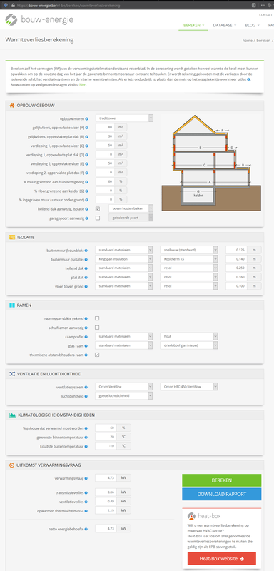

Sorry dat moet natuurlijk kW/h zijn en niet kW. Ze gaan uit van een warmtepomp van 6kW, maar een totaal benodigde thermisch vermogen van 16,500kW/h per jaar. Ik heb daar zelf dan nog 3500 bij opgeteld voor het koelen.
Het koelen kost bij een WW installatie inderdaad minder omdat je alleen de pompen laat draaien en niet de compressoren, dat heb ik niet meegenomen in de berekening.
Goed te horen dat een COP van 6 realistisch is, dat zal ik dan ook gebruiken (bij het LW WP topic werd er gezegd dat dit optimistisch was). Dat de bron er dan ook nog ligt, is ook waar. Waar de energiekosten naartoe gaan, dat is ook een goede vraag. De afgelopen jaren zakt het natuurlijk, maar als heel Nederland elektrisch moet tja...
Heb je een transmissieverlies berekening gemaakt of laten maken? Waarom is koeling niet meegenomen? Om een idee te geven passiefkoelen (alleen circulatiepomp) is ong. 150W tegen ong. 2kW actief. Een W/W warmtepomp is ook geruisloos en neemt geen ruimte buiten in beslag.
Hey Jim,
Lijkt een forse rekensom. Als je 16,500kWh thermisch gaat hanteren met een COP van 6 zou je op jaarbasis 2750kWh electra verbruiken. Met een 6kW WP zou ik verwachten dat je het met minder af zou kunnen. Wij zitten met nieuwbouw 2019, 175m²/615m³ op een jaarverbruik van 1728kWh voor 2020. Ik verwacht op 31 december rond de 2000kWh te zitten. Mijn aanname is dat je ofwel een kleinere oppervlakte moet verwarmen of dat je een nog passiever huis hebt met een balansventilatie gezien de keuze voor 6kW.
Daarnaast klinkt het vreemd dat ze je een meerprijs vragen voor koelen. Dit is simpelweg een pomp aanzetten zoals @Gwaihir al aangaf. Wellicht nog een rondje offertes aanvragen?

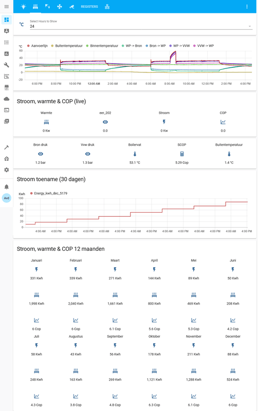

Afbeeldingslocatie: https://tweakers.net/i/bae0M308jbNWl8RwWjoPa_oG-10=/x800/filters:strip_icc():strip_exif()/f/image/8YgSSYin40AOKuRkGvp516VZ.jpg?f=fotoalbum_large

@superyupkent
Leuk die code om op basis van uur COP en kWh te laten zien, kun je de code delen? Volgens mij maak je een fout want kWh is de eenheid van energie per uur en kW eenheid van vermogen.
Mijn bron temperatuur zit momenteel op 6.5 graden.

Vaevictis_ schreef op woensdag 9 december 2020 @ 07:09:
@superyupkent
De weergave is in kW omdat je ook het thermisch en electrische vermogen ziet wat de WP op dat moment opwekte en verbruikte. Het is realtime vermogen zoals ik dat ook op de WP zie beschikbaar gemaakt via modbus. De code is een combinatie van modbus implementaties, addons en natuurlijk frontend werk, alles in HomeAssistant. Ik heb nog steeds op mijn lijstje staan om hier eens een blogje over te schrijven. Echter het is nog niet geheel af. Het is (nog) niet zo triviaal als copy paste van de code.
  • Vaevictis_
  • Laatst online: 20:18
Vaevictis_
superyupkent schreef op woensdag 9 december 2020 @ 09:39:
@superyupkent
Ok als het om actueel vermogen gaat klopt kW wel als eenheid. Ik gebruik ook HA, heb ongeveer de zelfde gegevens (ook COP gemaakt met een value template). Hoe laat je de waarden van afgelopen X uur zien?

Vaevictis_ schreef op woensdag 9 december 2020 @ 09:43:
@superyupkent
Als je in HACS de volgende frontend plugins ( Secondaryinfo Entity Row
/card-tools/ Config Template Card) actief maakt kan je met deze code aan de slag
Volledige pagina is hier te bekijken:
Afbeeldingslocatie: https://tweakers.net/i/FpC-cjZiLDtpcTaIw3Y_aEX-Zgc=/x800/filters:strip_exif()/f/image/AZCfxVbfYdC1b0DEWZIKbDyh.png?f=fotoalbum_large
                      - entity: sensor.condensation_kwh_oct_5153
                        icon: 'mdi:radiator'
                      - entity: sensor.condensation_kwh_nov_5154
                      - entity: sensor.condensation_kwh_dec_5155
                      - entity: sensor.cop_jul
                        icon: 'mdi:chart-line'
                      - entity: sensor.cop_aug
                      - entity: sensor.cop_sep
                      - entity: sensor.cop_okt
                      - entity: sensor.cop_nov
                      - entity: sensor.cop_dec
                    show_name: true
                    show_state: true
                    title: 'Stroom, warmte & COP 12 maanden'
                    type: glance
                type: horizontal-stack
            type: vertical-stack
## configuration.yaml
input_select:
  watt_card:
    options:
      - 1
      - 2
      - 4
      - 8
      - 12
      - 18
      - 24
      - 36
      - 48
      - 72
      - 168
    initial: 24
    icon: mdi:flash
  temp_card:
    options:
      - 1
      - 2
      - 4
      - 8
      - 12
      - 18
      - 24
      - 36
      - 48
      - 72
      - 168
      - 730
    initial: 24
    icon: mdi:temperature-celsius
 - platform: min_max
    round_digits: 2
    type: mean
    entity_ids:
    - sensor.cop_jan
    - sensor.cop_feb
    - sensor.cop_mar
    - sensor.cop_apr
    - sensor.cop_may
    - sensor.cop_jun
    - sensor.cop_jul
    - sensor.cop_aug
    - sensor.cop_sep
    - sensor.cop_oct
    - sensor.cop_nov
    - sensor.cop_dec
  - platform: template
    sensors:
      cop_jan:
        value_template:
            "{% if states('sensor.energy_kwh_jan_5168') | float == 0.0 %}
             {{ 0 }}
            {% else %}
            {{ (states('sensor.condensation_kwh_jan_5144') | float / states('sensor.energy_kwh_jan_5168') | float) | round(1) }}
            {% endif %}"
        unit_of_measurement: "Cop"
        friendly_name: COP Januari

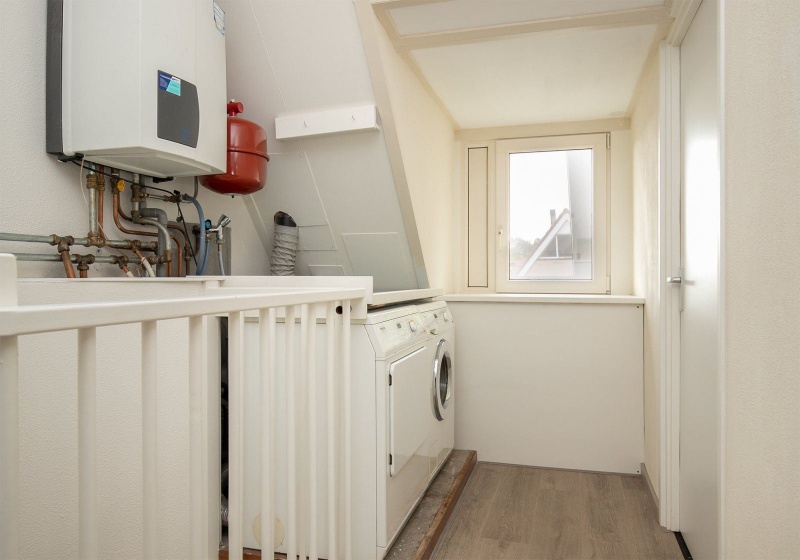

Afbeeldingslocatie: https://tweakers.net/i/ENpqTxIKg7A6n2vHCXO8HseX53o=/800x/filters:strip_icc():strip_exif()/f/image/wBiE2YXaOCQG45uin7FgCmKl.jpg?f=fotoalbum_large
Dit is op dit moment de enige foto die ik van de huidige cv heb. Op zolder, en ik denk niet echt een geschikte plek voor een binnenunit van een warmtepomp. Het formaat koelkast wat ik zag (ca 180x60x60) kan dan beter beneden staan, al weet ik niet wat dat dan weer zou betekenen voor het leidingwerk, of er dan ook nog dingen omgelegd moeten worden ivm veranderde aanvoerrichting.
Momenteel gebeurt het ook bijna nooit dat een verwarming in een slaapkamer aanstaat, dus die vind ik ook wat minder belangrijk wat dat betreft.

Vaevictis_
Dit is een mooie tool om een indruk te krijgen van de warmtevraag. Afbeeldingslocatie: https://tweakers.net/i/VgvuhnqB7MnprWnaLSStTWhgR1c=/x800/filters:strip_exif()/f/image/UaMQW9ewuR1o32n11NexchfQ.png?f=fotoalbum_large
  • Gwaihir
Gwaihir
Diepte voortuin lijkt ook de jouwe! Boorgaten (2) op ca. 2,5 m van de gevel, 1 m van de stoep, schat ik.
Zou het mogelijk zijn om deze zeg maar in de keuken te verwerken? Dat hij in de hoek komt te staan, waarna er een ombouw omheen komt in de stijl van de keuken. Alsof het een grote inbouwkoelkast is. Of gaat dat ivm buizen en aan/afvoer leidingen niet werken? Of toch teveel geluid van de unit daarvoor?
Geluid zal een kwestie zijn van voor de zekerheid die kast nog iets groter en geen harde platen richting de unit maar iets met een paar cm geluidsisolatie erop geplakt.
Grotere vraag is de ruimte evt. benodigd aan de zijden voor onderhoud. Dat is nl. niet ongebruikelijk. Al zie ik van Nibe wel 'ns grotere aaneengesloten opstellingen op foto's. Gemaakt om te smoelen in de bijkeuken, zeg maar. Dus wellicht 'ns bij Nibe kijken?
Of wordt er juist vaker een gescheiden unit binnen geplaatst, met het boilervat los?
Naar voorkeur / wat maar praktisch is bij jou.
DutchKel schreef op vrijdag 11 december 2020 @ 16:41:
De warmtepomp zelf bevat voor zover ik weet geen buffervat, deze is dacht ik altijd apart (als ik me vergis hierin dan hoor ik het graag).
Je vergist je ;). Tenminste, als je 'n boilervat bedoeld, zoals gevraagd. Voorbeeld: EcoForest EcoGEO Compact, die weet ik zeker. Ik vermoed ook wel 'n Nibe.
(Op basis van toevallig gezien. Zelf nooit naar gezocht, dus meer heel goed mogelijk.)
  • fishman
  • Laatst online: 18:21
Ingebouwd buffervat of boiler? Boiler is wel degelijk ingebouwd in de unit mogelijk, bijv bij Nibe. Buffervat heb je niet nodig als je kiest voor een modulerende pomp.
  • Gwaihir
Gwaihir
Vaevictis_ schreef op vrijdag 11 december 2020 @ 17:40:
Dit is een mooie tool om een indruk te krijgen van de warmtevraag. [Afbeelding]
Indruk dat ons huis te oud is voor deze tool en de tool dus hier en daar wat optimistisch blijft. Toch is 17kW zien nog wel geruststellend :).
  • L201
  • Laatst online: 03-11 17:28
Gwaihir schreef op vrijdag 11 december 2020 @ 18:15:
Is er een reden dat ze op 2,5m van het huis boren, en niet dichterbij? Ik zou verwachten zo dicht mogelijk bij het huis namelijk.
Ik had al een paar keer op de site van Nibe zitten kijken, op de een of andere manier spreken die mij wel aan. Gister de installatie handleiding zitten lezen. Hij heeft rondom 5cm nodig en aan de voorzijde 80cm vrije ruimte voor onderhoud. Leidingwerk kan aan de zijkanten nog wel 30-40cm nodig hebben.
Nibe heeft idd warmtepompen met een boilervat erin (180l) maar je kan ze ook los hangen. En uit dit topic begrijp ik dat het dus ook nog mogelijk is om een boilervat te hebben van zeg 200l en een buffervat erbij voor eventueel een extra SWW vraag?
Heb het even nagevraagd bij de huidige bewoners, maar gasgebruik is momenteel zo'n 2000m3 per jaar. En dat is inclusief koken op gas.
  • Gwaihir
Gwaihir
L201 schreef op zaterdag 12 december 2020 @ 11:16:
Hmm.. dat komt niet op een meter of twee, drie meer of minder.
De reden is kunnen werken zonder schade te veroorzaken. Staat 3 meter voor, meen ik, maar dat kan in de praktijk dus ook ietsje minder zijn.
Je hebt zo te horen nog niet zo'n voorstelling van hoeveel groter en rommeliger het is dan een handboormachientje ;). @jacquesmulders toonde zo op 't oog een machine die 120 meter diep kan, zoals waarschijnlijk ook bij jou gaat verschijnen. Wat hij nog niet toonde is dat er ook nog spoelbakken aan vast zitten, waar dat kleine kraantje uit de andere foto (die daar al in de tuin van z'n buren staat trouwens; bij jou vast niet welkom) ook nog bij moet om 't zand er steeds uit te halen.
Hier net zo'n beetje aan het begin van het eerste boorgat (aan hoe net 't nog is) en toevallig ook zonder de kleine kraan in beeld. (Deze machine kon 200m, al hadden ze daar niet de buizen voor bij zich. Voor dit bedrijf de maat die ze aanrukten voor alles dieper dan 120m.)
Afbeeldingslocatie: https://tweakers.net/i/Labt2We65i0CiwB51BwVWlTF3xM=/x800/filters:strip_icc():strip_exif()/f/image/KwiGfS0sqrJfNv2O7qkcu2R0.jpg?f=fotoalbum_large
Je kunt van alles.. maar misschien ook tijd om even wat termen uit elkaar te trekken; waar je 't na elkaar over een boiler- en een buffervat hebt, zal men snel denken dat je het over twee verschillende doeleinden hebt.
Een boiler is in principe een apparaat voor waterverwarming + opslag. Die verwarming deden we doorgaans op gas of elektrisch en was in een huishouden eigenlijk altijd voor SWW. Van daaruit zal men bij 'boilervat' denken aan een vat met SWW erin of in elk geval voor het leveren van SWW, ook als er geen verwarmingsbron bij in gebouwd zit.
Een buffervat, in een warmtepompinstallatie of voor een CV-haard, is gevuld met CV-water en buffert warmte voor je CV. Bij een warmtepomp zorgt dit voor een vloeiender loop (minder starts) wat bij een aan/uit type al snel nodig is en bij de modulerende WPs die nu doorgaans verkocht worden in de meeste omstandigheden optioneel. Klinkt niet als wat je bedoelt als je al met ruimte woekert..
Je kunt er dus een tweede SWW vat bij hebben, als je berekent dat je dat werkelijk nodig hebt. En ik zou dat voor de zekerheid gewoon SWW vat noemen (evt. dus boilervat). Let wel: een groot vat echt heet stoken is voor een WP een hele toer (= laagste COP). En alles wat je qua SWW-vat hebt staan, moet regelmatig van legionella ontdaan worden op door en door boven de 55 graden.
Om het vervolgens echt leuk te maken ;) : je kunt vaten met SWW en CV-water op allerlei manieren combineren d.m.v. vat-in-vat oplossingen, hygiënespiralen, of verswaterstations. Wanneer je er een zonneboiler van maakt / het daarmee combineert, dan zul je dit zeker tegen komen. Ook daar heeft al die creativiteit veel te maken met wél veel warm water hebben, maar weinig puur anti-legionella willen verwarmen.

Zoals eerder beschreven had ik issues dat de WP altijd aanstaat. Dit had ik uiteindelijk opgelost door de stooklijn lager te zetten. Toen het wat kouder werd kwam hij net te langzaam op gang en had de stooklijn 1 graad hoger gezet.
Nu stond hij dus weer continue aan, dus ik zet de stooklijn weer een graad lager (laagste stand) en direct resultaat:
Afbeeldingslocatie: https://tweakers.net/i/Ar_8FpzlzjRFB_Kk0ySCBeFSjxY=/234x176/filters:strip_exif()/f/image/iZTAkSBE1Syah5KiwEsXs2Mp.png?f=fotoalbum_medium
Piek op einde was omdat er 1 ging douchen ;)
De reden om hem niet eerder lager te zetten was dat ik hoopte dat dit ding zelf lerend zou zijn. Maar met 23.4 graden in huis en 25kWh verbruik van de WP per dag (49kWh totaal verbruik vorige week zondag!!) ben ik het nu beu.
Ik begrijp de logica van wat de WP doet niet helemaal, ik ging er van uit dat hij kijkt naar gewenste binnen temp, wat is je huidige temp en wat is de buiten temp.
Hier komt een mooie formule uit en dan is het een kwestie van trial en error om te bepalen hoe snel er warmte verloren gaat (dus deels zelf lerend).
Dan lijkt mij dat dit ding wel zo slim zou zijn om niet te blijven verwarmen als je al 2.5 graad boven de gewenste temp zit. Nu kost het idioot veel stroom.
Mijn conclusie zou nu zijn dat hij wel een formule heeft maar niet naar andere factoren kijkt en eigenlijk net niet slim genoeg is.
Waarschijnlijk wordt er te veel uitgegaan van retour temperatuur van de VV, die zal, neem ik aan, lager zijn in een groot huis met veel groepen dan een klein huis.
Bron blijft de laatste 2 weken wel netjes op 5 graden, eigenlijk wat aan de lage kant, maar als de WP 24/7 aanstaat valt het eigenlijk nog mee.
Achteraf hadden wij het waarschijnlijk makkelijk met een 6kW WP afgekund, de warmte afgifte ligt meestal net onder de 5kW, alleen voor SWW levert hij meer.
Overigens van de installateur nog geen reactie mogen ontvangen :(.
Eigenlijk nog steeds opzoek naar een ZZP-er die verstand heeft van de EcoGeo en Uponor om eens alles in 1x goed in te regelen en stukje monitoren in te regelen.

Nog even een update, het is natuurlijk warmer buiten maar de WP heeft grootste gedeelte van de dag uit gestaan en is pas rond 17:00 aangeslagen. Rond 18:00 een bron temperatuur 8.3 en een COP van 7.3.
Dat is weer wat positiever, helaas niet meer 0 graden van de week, dus moeilijk in te schatten of het nu goed gaat. Mogelijk slaat hij met deze buiten temperaturen te laat aan.

Ik heb al wat berekeningen gemaakt met een tool op een Belgische site die hier eerder genoemd is. Daar komt uit dat ik 10kw in huis nodig heb en ongeveer 5kw voor het nieuw te bouwen bijgebouw.

@DeV0uReR Een elektrisch element moet je niet meetellen in de berekening van de bron. Als je deze namelijk wel meetelt dan is de bron te klein als het element uit staat. Ergo, bron temperatuur te laag na verloop van tijd.
Reken wel eerst het warmteverlies uit, dit hoeft niet precies te kloppen, een kW misgerekend mag, zeker bij een modulerende pomp.
De opgegeven vermogens van de warmtepompen zijn uit mijn hoofd bij B0W35 bepaald, maar omdat je de bron sowieso te groot laat boren (warmteverlies/35, of 30 afhankelijk van grondsoort) zal het maximum én minimumvermogen van de pomp groter zijn. Hierdoor kan je een maatje kleiner nemen.
Ons voorbeeld, een Alpha innotec wzsv92k3m, zou 9kW zijn, maar 11kW kan hij ook makkelijk leveren omdat en de bron warmer is en de Ta onder de 35 zit. Hierdoor is onze warmtepomp eigenlijk te groot.
Sww ligt rond de 3kW, hier heeft het maximum vermogen van de warmtepomp niet veel invloed op, meer de regeling.

Bedankt @Cpt.Chaos ik had al wat grafieken gevonden in de handleidingen van de diverse alpha innotec warmtepompen.

Nog niet alles. Ik heb een aantal mooie stappen gemaakt op basis van jouw informatie en ben helemaal in m'n nopjes met hoe hij nu bijdraagt aan de verwarming. Maar ik heb helaas nog geen idee in welk register die delta-T voor warmwaterproductie nog te gaan zoeken.
De EcoForest is een domme apparaat en al helemaal niet zelf lerend. Heb ik gemerkt toen mijn buitenvoeler stuk ging, opeens was het buiten dag en nacht 120 graden, pomp werkte volgens de opgegeven stoklijn, dus wat die buitenvoeler doet voor de verwarming geen idee. Bij mij lijkt ie alleen te schakelen tussen verschillenden bronnen op basis van de buiten temp.
Zonder buitenvoeler is het -99,9 graden en was hij niet van plan tot enige actie te komen. Hij voelt nu de temperatuur in de kelder waar hij staat. Gecombineerd met wat creatieve instellingen komt hij op basis daarvan niet per ongeluk spontaan in actie. (Idem voor de SWW voeler en SWW functionaliteit inschakelen.)
Als ik naar je plaatjes kijkt is volgens mij je productie pomp (vvw) begrensd op 40%, ik weet niet als je in het installateurs menu kan, maar je zou deze kunnen verlagen met nog eens 10%, ik weet vanuit de mijne dat deze niet verder terug kan dan 30%
Dat zal best; 30% is een breed gebruikelijk minimum voor pompen.
@EiT Waarschijnlijk moet dan ook de compressor nog wat ruimte krijgen (default ondergrens 25% en kan nog naar 15% meen ik). Maar: zo laag gaan kost wel echt COP. Ik zou juist een tikkie omhoog gaan: laat 'm maar wat sneller het moment van weer afslaan bereiken.
Al denk ik dat geen van beide nodig is: zeker eenmaal in het installateursmenu kun je het vermoedelijk wel met de stooklijn af.
