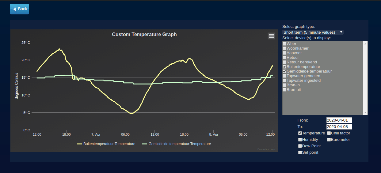

Mijn Alpha Innotec heeft een "Gemiddelde temperatuur" afgeleid van de "Buitentemperatuur". Ik weet niet precies over welke voortschrijdende tijd dit gaat, maar dat geeft wel een heel duidelijk beeld over de seizoenen.
Ik kan sturen op ruimte temperatuur en gemiddelde buitentemperatuur.
Afbeeldingslocatie: https://tweakers.net/i/MgAiv_kHrCu-r_YBFMIKSLs9H-k=/800x/filters:strip_exif()/f/image/MiEQxTgm6W1RDCTiJp1AxNVs.png?f=fotoalbum_large

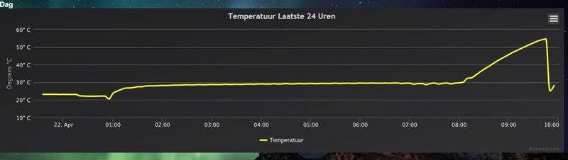

Ik heb deze ‘winter’ de bron-uit temperatuur tenminste 10x op 0 of onder nul gezien.
De monitoring is 1x per minuut en in excel gestopt en grafiek geplot krijg je dit
Afbeeldingslocatie: https://tweakers.net/i/u-hLYT0Gwn1_sC4FXp1npoYNrwY=/234x176/filters:strip_exif()/f/image/vlIpzvhgDA7fsghyM1MhBda7.png?f=fotoalbum_medium
Ik heb uiteraard Daarna wel een soort van verklaring gekregen. De bron zou 5.8 kW zijn, en de WP neemt electrisch 2100 watt maximaal op. Dit tel je bij elkaar op en dan kom je op 7.9 kW
Dit is de gangbare manier waarop men rekent, en dat is gestandariseerd...
Het ligt nu bij Nathan en ik ga maandag de rechtsbijstand maar eens bellen. Ze geven gewoon geen reactie, net een struisvogel. Waarschijnlijk hopen ze dat het overwaait. Ik vrees van niet want ik ben het compleet zat om als een snotneus behandeld te worden.

Aansluitend op de over de discussie over de capaciteit van een bron had ik via de installateur de vraag gesteld aan de leverancier van de warmtepomp met bron of het niet interessanter was geweest om in de plaats van een brinewater-water warmtepomp te kiezen voor een lucht-water warmtepomp. Zie hieronder mijn vraag en het antwoord.
Ik heb een vraag over de aanvoertemperatuur van het water uit de bron naar de warmtepomp toe. Ik zou graag hiervan van de leverancier een antwoord hebben. Een van de redenen voor de keuze van een water-water warmtepomp was voor mij het rendement, welk hoger zou zijn dan als een lucht – water warmtepomp.
Wat mij nu opvalt is dat sinds de warmtepomp in gebruik is, de aanvoertemperatuur uit de bron is gezakt van 8 graden C naar 2 graden, vorige week. Bijvoorbeeld vandaag is de aanvoertemperatuur 5,3 graden bij een buitentemperatuur van 7,8 graden C. De aanvoertemperatuur van het bronwater is vrijwel altijd lager dan als de buitentemperatuur. Was een lucht-water warmtepomp dan niet veel efficiënter geweest? Verdien ik de extra investering zo terug? Mijn verwachting was dat de bron aanvoertemperatuur bij aanvang van het winterseizoen minimaal 10 graden zou zijn en aan het einde ca 4 graden C.
Is de capaciteit van de bron juist?
Daarop was het antwoord:
De capaciteit van de bron lijkt hier gewoon voldoende. Als deze een te kleine capaciteit zou hebben was dit al terug te zien door zeer lage temperaturen. De temperaturen welke ik uit deze warmtepomp kan aflezen zien er niet zorgwekkend uit.

Wat ik nog niet helemaal snap.. Ik monitor nu o.a. "Temperatuur aanvoer", waarvan ik verwacht had dat dat de aanvoer was voor naar het vloerverwarmingsvat.
Die is gemiddeld 26.8 graden zie ik nu. Maar na het douchen zie ik dat hij natuurlijk het tapwater moet gaan verwarmen en dan loopt deze teller op.
Welke teller zou ik nu moeten nemen om te zien wat hij aanvoert aan de vloer en hoe dat terugkomt? Of kun je de teller nemen die gemiddeld hetzelfde is en negeren als hij tapwater gaan verwarmen?
Waar het mij om gaat is dat ik benieuwd ben hoe warm hij het vloerwater maakt en aanvoert, naar mijn idee heeft de installateur (De Bruijn uit Rucphen) er niet veel kaas van gegeten en hebben ze bruut de stooklijnen aangepast (zelfs toen draadjes niet goed op de verdelers zaten, waar ik zelf achter moest komen).
Afbeeldingslocatie: https://tweakers.net/i/oXyNG6e-JY1dxih8DPJ43VOB1yY=/800x/filters:strip_icc():strip_exif()/f/image/QNzdmJS9Sz8ChafcwXglHYHh.jpg?f=fotoalbum_large
[ Voor 16% gewijzigd door snahsiub op 22-04-2020 10:06 . Reden: Grafiek toegevoegd ]
  • KC27
KC27
@snahsiub
Een Alpha Innotec regelt op de retourtemperatuur.
De instelling daarvan wordt berekend op basis van de buitentemperatuur.
Bij een modulerende wp geldt:
  • Op het moment dat de werkelijke retour te hoog is gaat het vermogen omlaag en daarmee ook de aanvoertemperatuur.
  • Is de werkelijke retour te laag dan gaat het vermogen omhoog en daarmee ook de aanvoertemperatuur
Tijdens het bereiden van SWW wordt deze regeling losgelaten. Er is bij het uitlezen een parameter die de status van de wp aangeeft (o.a. "Verwarmen" of "Tapwater bereiden" ). Deze status zou je misschien in Domoticz kunnen gebruiken om in deze periode de aanvoer- en retourtemperatuur buiten beschouwing te laten.
Ikzelf gebruik Domoticz niet (meer). Ik ben een happy gebruiker van Home Assistant.
