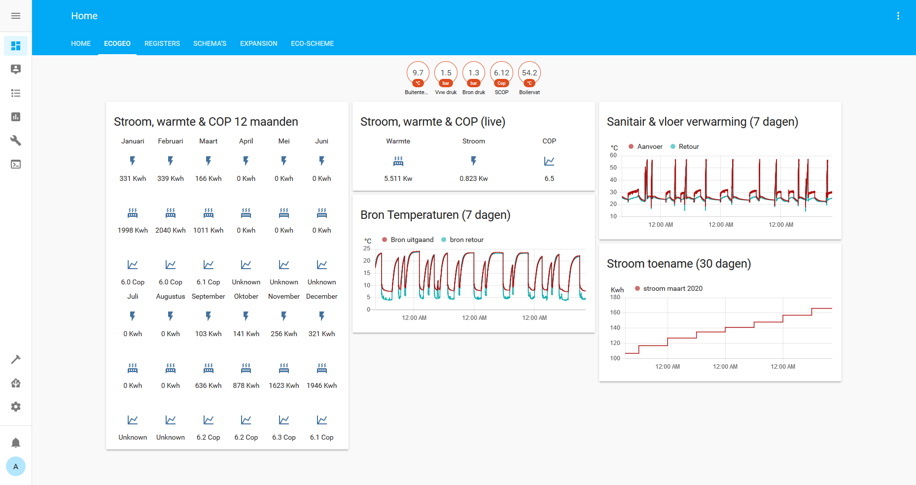

Hier mijn frequentie overzicht, ook uit Home Assistant:
https://imgur.com/a/tqCPLAX

Kan iemand in deze groep mij geruststellen?
Wij hebben net een huis gekocht met een eigen warmtepomp (Alpha-Innotec WZS 61 H/K), waarbij deze bodem-warmtepomp direct bij het bouwen van het huis is geplaatst (2012).
Nu zijn we toch wat geschrokken van het hoge energieverbruik.
Het is een volledig geïsoleerd huis met 140 m2 woonoppervlakte, RC waardes van >4 voor de vloer, >3,5 voor het dak en >3.5 voor de gevel).
De vorige bewoner verbruikten ongeveer 8.800 kWh op jaarbasis. (afrekeningen gezien.)
Verder is er altijd op gas gekookt (dus geen extra inductieplaat) en rijden ze geen elektrische auto of zijn er andere energie slurpende hobbies die hierin meegenomen moeten worden.
Na contact opgenomen te hebben met het onderhoudsbedrijf dat jaarlijks de controle doet is dit verbruik vrij normaal, gezien het geen modulaire installatie betreft, maar constant aan staat. Ik heb het laatste onderhoudsrapport bijgevoegd.
Kan dit iets verklaren waarom het energieverbruik zo hoog is? Vallen er andere dingen op? Zijn er zaken die ik kan doen om het verbruik te verlagen of zijn deze warmtepompen uit 2012 gewoonweg niet zo zuinig als de nieuwe modellen van tegenwoordig?
Dank voor de tips!

  • jacovn
  • Laatst online: 14:35
@bosaap22
Heb je bij dat 8000 kWh verbruik ook een idee wat die mensen allemaal aan apparaten gebruikten.
Het kan best zijn dat de WP maar 4000 van de 8000 kWh verbruikt heeft.
Ze kunnen waterbedden, oude koel vries combinaties, oude plasma TV en weet ik niet wat voor verbruikers gehad hebben.
De T aanvoer en T retour zijn niet echt laag, dus geven aan dat het niet volgens de huidige normen geisoleerd is. Maar je schrijft al 2012, en de genoemde RC waardes passen daar wel bij.
Echt heel hoog zijn ze ook niet en het rendement van een WP wordt ook nog eens uitgedrukt bij bron 0 afgifte 35 waar je ongeveer op zit. Daar is de COP ongeveer 5
Op zich is 3000-4000 kW niet zo’n gek verbruik voor een WP denk ik.
Dat zou €650-€850 per jaar zijn voor verwarming en warm water.
  • jerh
  • Registratie: Mei 2015
  • Laatst online: 10:00
bosaap22 schreef op woensdag 11 maart 2020 @ 23:01:
Dank voor de tips!
Het is een 6 kW variant zo te zien met een opgegeven cop van 4.6.
De compressor heeft afgerond 18000 draaiuren /5 = 3600 draaiuren per jaar.
Qua maximaal energieverbruik kom je dan uit op: 3600 x (6/4.6) = 4700 kWh voor de warmtepomp. Als hij modulerend is, ik kan dat zo snel niet achterhalen zal het een stuk lager liggen.
De koeling stelt niet veel voor qua energieverbruik, aan de andere kant wordt er wel circa 10158/5 is ruim 2000 uur per jaar gekoeld. Dat is behoorlijk, dus ik gok dat er veel warmte winning is van de zon.
Een gemiddeld gezin in NL verbruikt iets van 3500 kWh en dat loopt op bij vrijstaande huizen en grotere gezinnen. Het gebruik komt mij dus niet heel erg vreemd over.
Koken op gas stelt qua verbruik niet veel voor, ook niet als je dat op inductie zou doen.
En je vindt het veel, maar vergeet niet dat in een gemiddeld huis 1500 m3 gas in NL wordt verbruikt, financieel komt dat dan overeen met circa 4500/500 kWh stroom, om het even in het perspectief te zetten.
  • Maarren
Dank voor de tips!
Dat is een aan/uit warmtepomp toch? Als die waarde van impulsen compressor gelijk staat aan het aantal start/stops dan maakt je installatie wel erg veel start stops per jaar. Dat is niet gunstig voor het rendement en levensduur. Omgerekend zou dat gemiddeld slechts 13 minuten draaien per start zijn.
-Wordt de installatie misschien bestuurd door een thermostaat met CV ketel instellingen?
-heb je naregelingen waardoor er veel groepen dicht staan en dat de warmte pomp zijn vermogen vaak niet kwijt kan?
[ Voor 6% gewijzigd door Maarren op 12-03-2020 19:34 ]
  • bosaap22
  • Laatst online: 29-10 22:28
bosaap22
Doing things I'm good at.
@jacovn @jerh @Maarren
Dank voor jullie reacties! Fijn dat jullie even mee willen kijken.
Ik begrijp dat de waardes niet heel raar zijn en dat bij een aan-uit (niet modulaire) warmtepomp en RC waardes uit 2012 het energieverbruik redelijk normaal is. Over een jaar of 6 als dit beestje 15 jaar wordt kunnen we nog eens kijken of er ondertussen zuinigere modellen zijn die dit type kunnen vervangen.
Goed om nog na te gaan en op te merken:
- Verbruik (aan-uit) warmtepomp maximaal 2571 x (6/4.6) = 3354 kWh op jaarbasis.
- Relatief veel energieverbruik om het huis te koelen (past in lijn met de warme zomers)
- Hoge frequentie impulsen compressor. Navraag doen bij onderhoudsbedrijf (13 min. per impuls)
- T aanvoer en T retour waardes na laten kijken door onderhoudsbedrijf
@Maarren Ik weet dat de oude bewoners boven een aantal kamers standaard niet verwarmen. Dat kan er dus voor zorgen dat de warmtepomp zijn vermogen niet kwijt kan? Wat heeft dit dan voor gevolg? Hoe zou je dit op kunnen lossen (naast overal dezelfde temperatuurinstellingen hanteren)?
  • PolderPloer!
  • Laatst online: 12:57
@bosaap22 je kunt werken met een buffervat, maar ik zou dat niet aanraden. Ik zou vooral de regeling bekijken. Van een alpha ken ik die niet, maar er zijn vast instellingen waarbij je het volgende kunt regelen:
- aanvoertemperatuur cv, deze naar beneden dan duurt het langer voordat de gewenste t behaald wordt, dus langere runs.
- stooklijn verschuiving, idem
- overshoot hoger en undershoot lager, (ik ken de termen niet bij alpha), oftewel langer wachten tot de machine aan mag slaan en langer doordraaien voordat ie afslaat. Dit heeft tot gevolg dat je kamertemperatuur iets meer fluctueert, maar met een lage Ta merk je dit nauwelijks.
Mijn doel zou zijn richting de 45 min per run te gaan. Dus schrijf de bedrijfsmuren op en de huidige runs, en ga dit loggen. Tevens niet te snel aanpassingen doorvoeren, want elke wijziging heeft zeker 24 uur nodig. Tot slot is het nu de verkeerde tijd om echt te finetunen, want de buitentemperaturen gaan omhoog, alsmede de zoninstraling. Je kunt een start maken en dan in oktober verder finetunen.
  • Maarren
bosaap22 schreef op donderdag 12 maart 2020 @ 22:05:
Een mogelijk effect maar dat is wellicht niet relevant in jouw huis, had ik in deze post staan.
In het algemeen met een aan/uit warmtepomp.
-De eerste circa 1-3 minuten draait die minder efficiënt en om de impact hiervan te beperken wil je het liefst zo lang mogelijk draaien na een start, maar niet te lang want als je op vol vermogen door blijft draaien dan wordt de temperatuur regeling in huis mogelijk oncomfortabel.
-Een aan/uit warmtepomp gaat meteen aan op 100% en dus ook meteen op maximum vermogen aan je bron warmte onttrekken. Het gevolg is dat gedurende de run de brontemperatuur steeds verder inzakt en de COP steeds verder daalt.
-Tevens is iedere start/stop slijttage, cijfers van leveranciers zeggen gemiddelde levensduur = orde grote 150.000 starts.
Als je bovenstaande punten combineert, dan ligt er dus ergens een optimum voor gemiddelde aantal minuten draaien per start. Waar dat exact ligt weet ik niet, ik zelf streef met de warmtepomp hier naar 30 minuten per run bij buitentemperaturen tussen de 2-4, met maximaal 1 start per 2 uur.
In antwoord op je vragen.
-Ik weet dat de oude bewoners boven een aantal kamers standaard niet verwarmen. Dat kan er dus voor zorgen dat de warmtepomp zijn vermogen niet kwijt kan? Ja dat zou kunnen als alle overige warmteafnemers grotendeels dicht staan/weinig flow hebben.
-Wat heeft dit dan voor gevolg? Als je bijvoorbeeld wel een buffervat (niet de boiler) hebt en het vermogen niet afgevoerd wordt en de warmtepomp blijft doordraaien op 100%, dan blijft de aanvoertemperatuur stijgen en de COP dalen. Als je geen buffervat hebt dan wordt de flow over de warmtepomp te laag en stijgt het temperatuur verschil aan de condensor kant en daalt de COP.
-Hoe zou je dit op kunnen lossen (naast overal dezelfde temperatuurinstellingen hanteren)? Meestal is dit kwestie van meer flow creëren, dus gebruikers die je wel gebruikt voor verwarmen meer water laten afnemen.
Maar al bovenstaande is eigenlijk beetje speculeren en er van uitgaande dat jouw warmtepomp inderdaad type aan/uit is.
-Ik zou denk ik eerst proberen een schets te maken hoe de verwarmingsinstallatie in jou huis aan elkaar geknoopt is en eens kijken in de handleidingen van de regelingen zoals @PolderPloer! ook zegt.
overigens @jerh in jouw som deel je door 5 jaar maar volgens de originele post draait de warmtepomp toch al vanaf 2012 in dat geval kom je nog wat lager uit ca 3000kWh verwacht, of bedoel je het anders/mis ik iets?

Hier wat statistieken van mijn Ecogeo, draait sinds afgelopen zomer:
Afbeeldingslocatie: https://tweakers.net/i/pUrq8bnlbhwNSbNOUQZPZRiZPI0=/800x/filters:strip_exif()/f/image/b0o87qgFTImzvrsgSFV4hkKo.png?f=fotoalbum_large

EiT
Met welk pakket lees je dat uit? Weet je toevallig wat de WiFi module kost? Zat er niet standaard bij. Nog geen prijs gehad.
Van wat ik kon vinden ziet de standaard interface zag er knullig uit.
Ik hoop dat er iets is om de Uponor zone regeling met de Ecoforest te laten werken. Installateur rade Tech aan, maar dat is kapitaal vernietiging.
Druk en zetfouten voorbehouden.
  • superyupkent
  • Laatst online: 01:46
EiT schreef op vrijdag 20 maart 2020 @ 18:53:
Deze info haal ik via modbus op en verwerk ik daarna in home assistant. Hiervoor moet je wel via het service menu de bms2 poort activeren. Daarvoor heb je de installateurs pincode nodig. Verder kan je dan de modbus registers opvragen bij je installateur.

Nice! Ik heb zelf ook home assistent draaien met een P1 kabel voor het meten van elektra. En ik heb mijn Nibe gekoppeld.
Zou je de scripts willen delen die je gebruikt om de COP te tonen?

fishman schreef op donderdag 26 maart 2020 @ 00:06:
Hey fishman,
Via modbus lees ik de registers uit de warmtepomp, waaronder warmteafgifte en stroomverbruik. Vervolgens deel ik die 2 waardes door elkaar. Zie onder:
-sensor:
- platform: modbus
scan_interval: 10
registers:
- name: Condensation_kwh_jan_5144
hub: hub1
unit_of_measurement: Kwh
slave: 5
register: 5144
precision: 0
data_type: int
- name: Energy_kwh_jan_5168
hub: hub1
slave: 5
register: 5168
precision: 0
data_type: int
- platform: template
sensors:
cop_jan:
value_template: "{{ (states('sensor.condensation_kwh_jan_5144') | float / states('sensor.energy_kwh_jan_5168') | float) | round(1) }}"
unit_of_measurement: "Cop"
friendly_name: COP Januari
  • roawser
