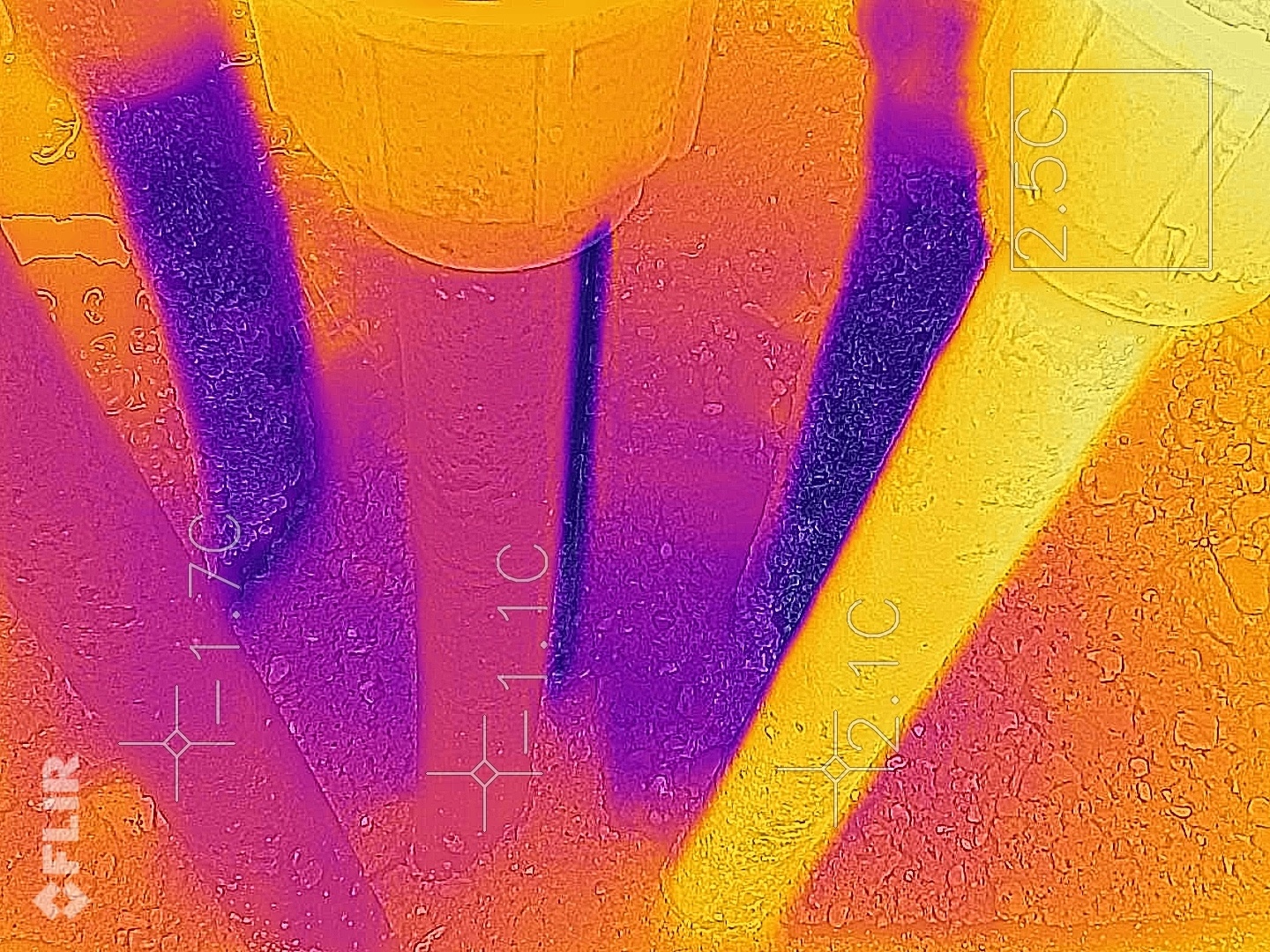

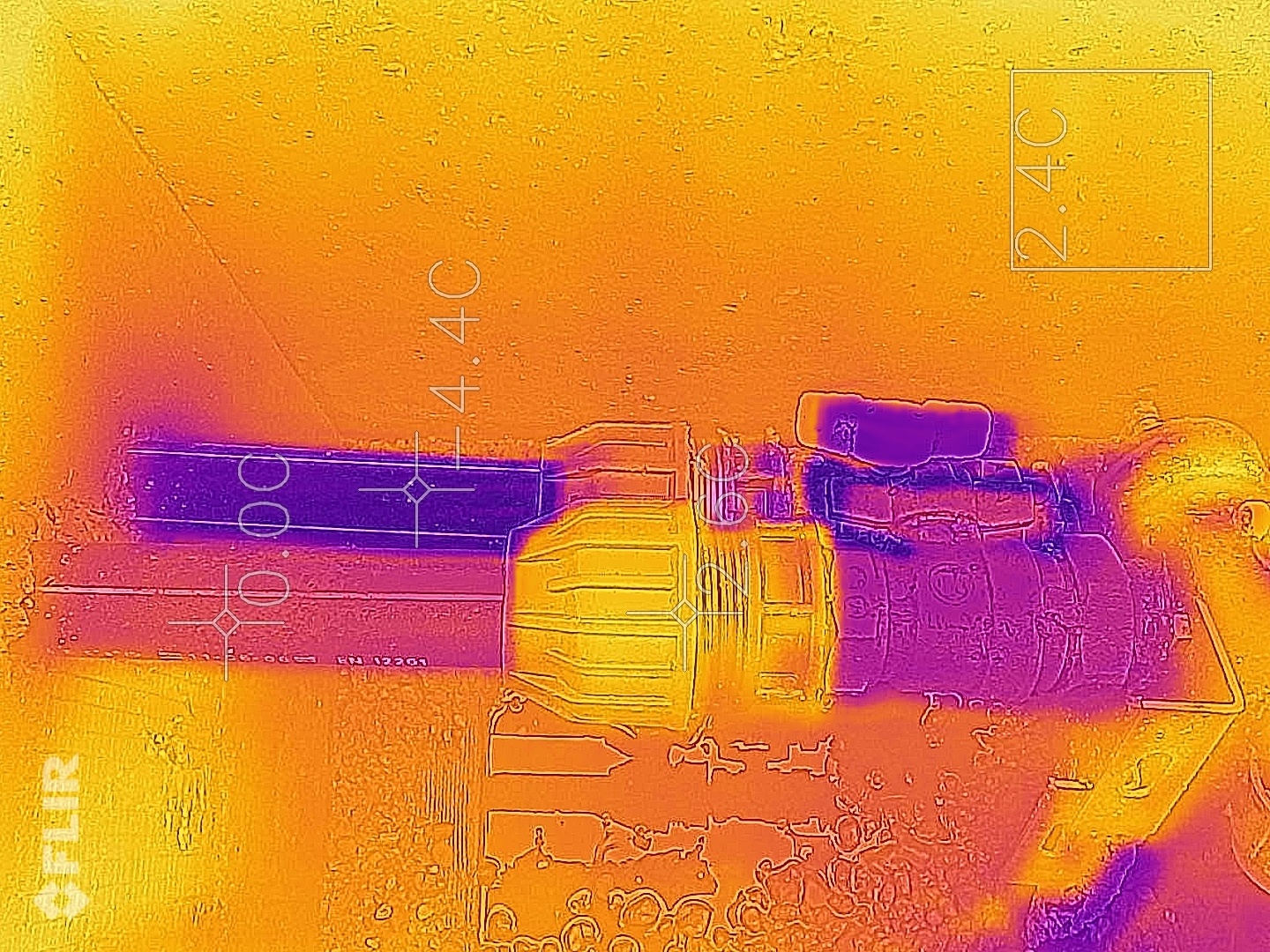

Ik heb maar eens wat infraroodbeelden gemaakt van onze bronverdeler. Aan de voorzijde die je de drie retourleidingen uit de bodem (dus aanvoer naar de warmtepomp). Aan de temperaturen kun je zien hoe slecht gebalanceerd die verdeler (zonder flowregelaars en niet aangesloten in Tichelmann) is. Op een rij zie je temperaturen van -1,73℃, -1,1℃ en 2,1℃. Een deel van de oorzaak van mijn lage brontemperatuur is de flowregeling. Het vermogen van de bron is sowieso veel te laag gezien het feit zelfs de warmste lus maar 2,1℃ haalt.
Bronverdeler
Bronverdeler

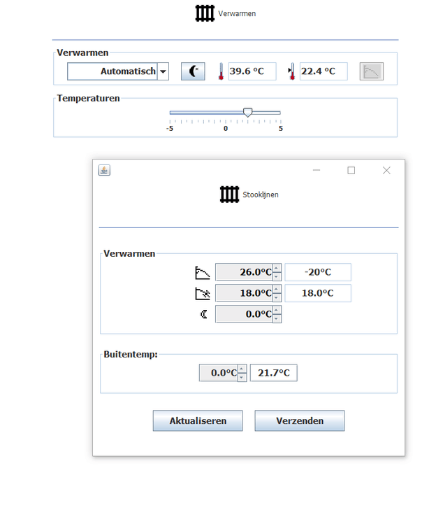

Ik was in het verkeerde topic gestart, dus hier nog maar even opnieuw de vraag, omdat ik me afvraag waarom ik deze vraag niet vaker tegen kom.
Ik zit al een tijdje te zoeken naar een oplossing van mijn probleem.
2 jaar geleden heb ik een huis gekocht met een warmtepomp. Het huis is uit 2007 en heeft een brine warmtepomp van Alpha Innotec. Alle ruimtes hebben vloerverwarming en de 2 badkamers hebben een radiator (bypass). De ruimtes hebben ieder een eigen sensor die de verdeler weer aanstuurt.
Recent is er onderhoud aan gedaan en hierbij heb ik een uitgebreid onderzoek laten doen naar de conditie van de installatie. De monteur gaf aan dat hij na al die jaren nog in goede conditie is en nog een tijd mee kan.
Echter kan ik niet echt wennen aan het comfort als het buiten niet écht koud is. Zeg maar tussen 7 en 12 graden. Dan kom ik het huis binnen en is het gewoon niet echt comfortabel, het voelt gewoon niet behaaglijk. Volgens een sensor in de afstandsbediening van de gashaard is het dan 19,5 graad. Ook de handdoeken in de badkamers worden niet droog doordat deze verwarming niet warm wordt. Zodra het buiten kouder wordt dan is het heerlijk warm in huis.
De warmtepomp wordt weersafhankelijk aangestuurd, dus aanpassen moet met de stooklijn.
De laatste monteur heeft nog gekeken en het volgende ingesteld:
Bij -20 een aanvoer retour van 39 graden en bij 18 een aanvoer retour van 18. De nachtverlaging staat uit.
In het andere topic wordt aangegeven het voetpunt aan te passen van 18-18 naar 25-25 bijvoorbeeld.
Zijn er meerdere die dit hebben gedaan om het in de tussen periode behaaglijk te krijgen? Want ik zie verder niemand die hier last van heeft. Hoe zou dat kunnen komen? Door het grote raam oppervlak bijvoorbeeld? Of toch iets anders aan de warmte pomp?
EDIT: aanvoer retour

Het is gewoon een kwestie van de stooklijn instellen.
Blijkbaar is de woning behaaglijk als het koud is.
Stel dat dit bij Tb 0 graden het geval is.
Jouw stooklijn geeft een Ta van 28 graden bij Tb = 0 graden.
Dat compenseert het warmteverlies van de woning blijkbaar voldoende.
Als Tb stijgt, daalt de Ta bij jou te veel (bij Tb 7 is jouw Ta 24 en bij Tb 12 is Ta 21).
Daardoor daalt de kamertemperatuur en stijgt de Rv ook iets.
Je moet daarom de instelling aan de warme kant van de stooklijn veranderen.
Bijvoorbeeld: mijn woning vrijstaand uit 1995 met redelijke isolatie en een L/W warmtepomp staat ingesteld op 37 graden bij Tb -5 en op 31 graden bij Tb +10.
Verander de 18/18 eens in 25 graden bij Tb 18 en kijk dit enkele dagen aan want het duurt even voordat de massa (vloer en muren) zich hebben ingesteld.
Ingestelde waarden noteren en de resultaten opschrijven.
Dan vindt je zelf na enig "getweak" de juiste waarden voor jouw woning :)

Ik heb daar wel eens wat over geschreven, bij ons komt het door de lage Ta dat het ondanks de thermometer best kil/koud kan aanvoelen, vooral mijn vrouw (kouwelijk aangelegd) ervaart dit. Er is nergens iets in huis echt warm. In het vorige huis hadden we radiatoren die echt heet werden en daar kon ze dan tegen aanstaan....
  • visie
Gwaihir schreef op vrijdag 10 januari 2020 @ 14:26:
Dat heeft @visie toch ook, of snap ik 'm dan verkeerd? Hij zegt:
En inderdaad: kies een vlakkere stooklijn.
Tnx voor de tip! Ik ga gelijk aan de slag met een vlakkere stooklijn.
De sensoren die in iedere ruimte hangen kan ik wel op een hogere/lagere temperatuur zetten, maar als de warmtepomp geen warm water geeft dan doen ze natuurlijk niks. Ze sluiten of openen alleen de verdeler, maar staan niet in direct contact met de warmtepomp zelf.

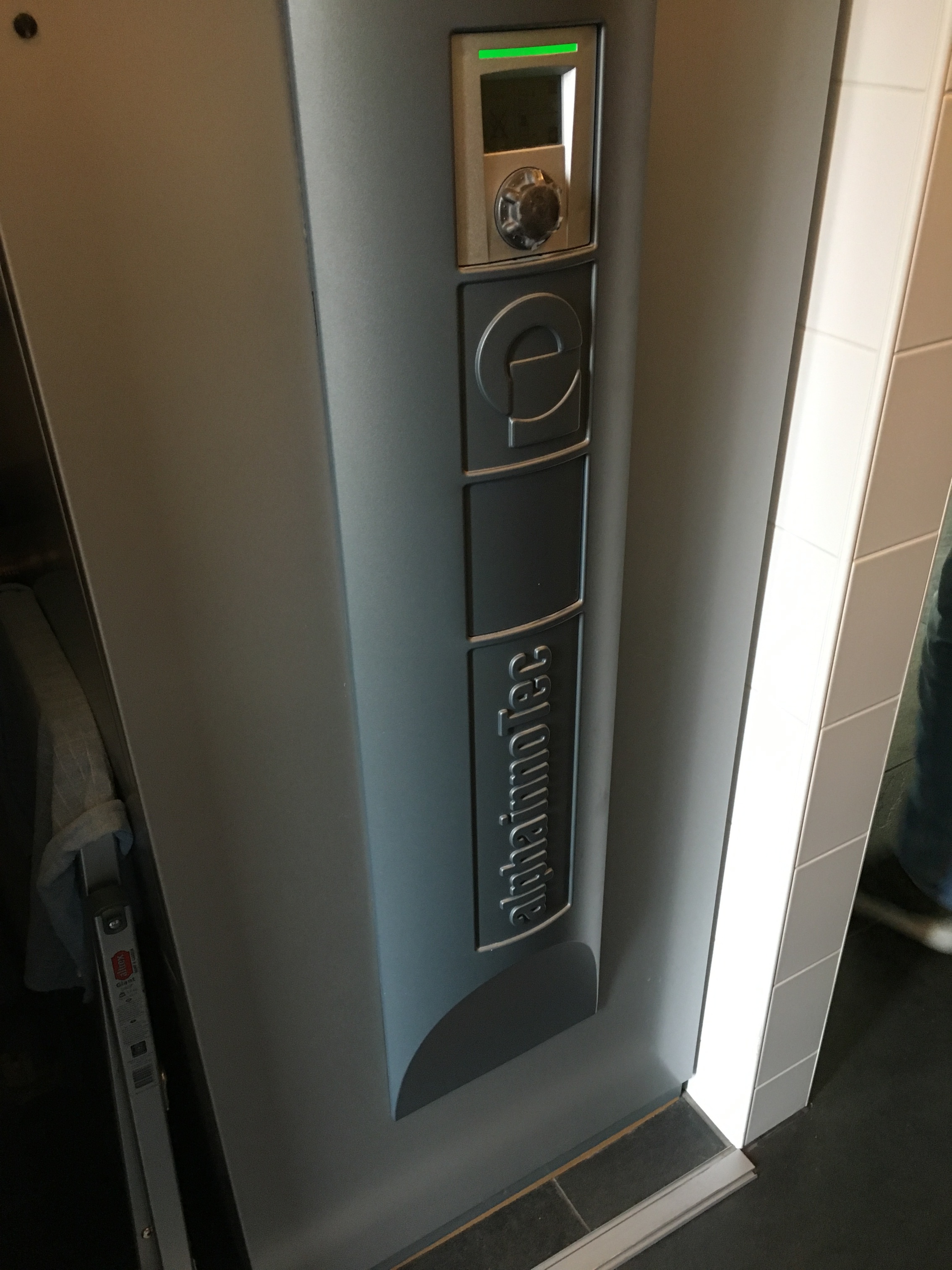

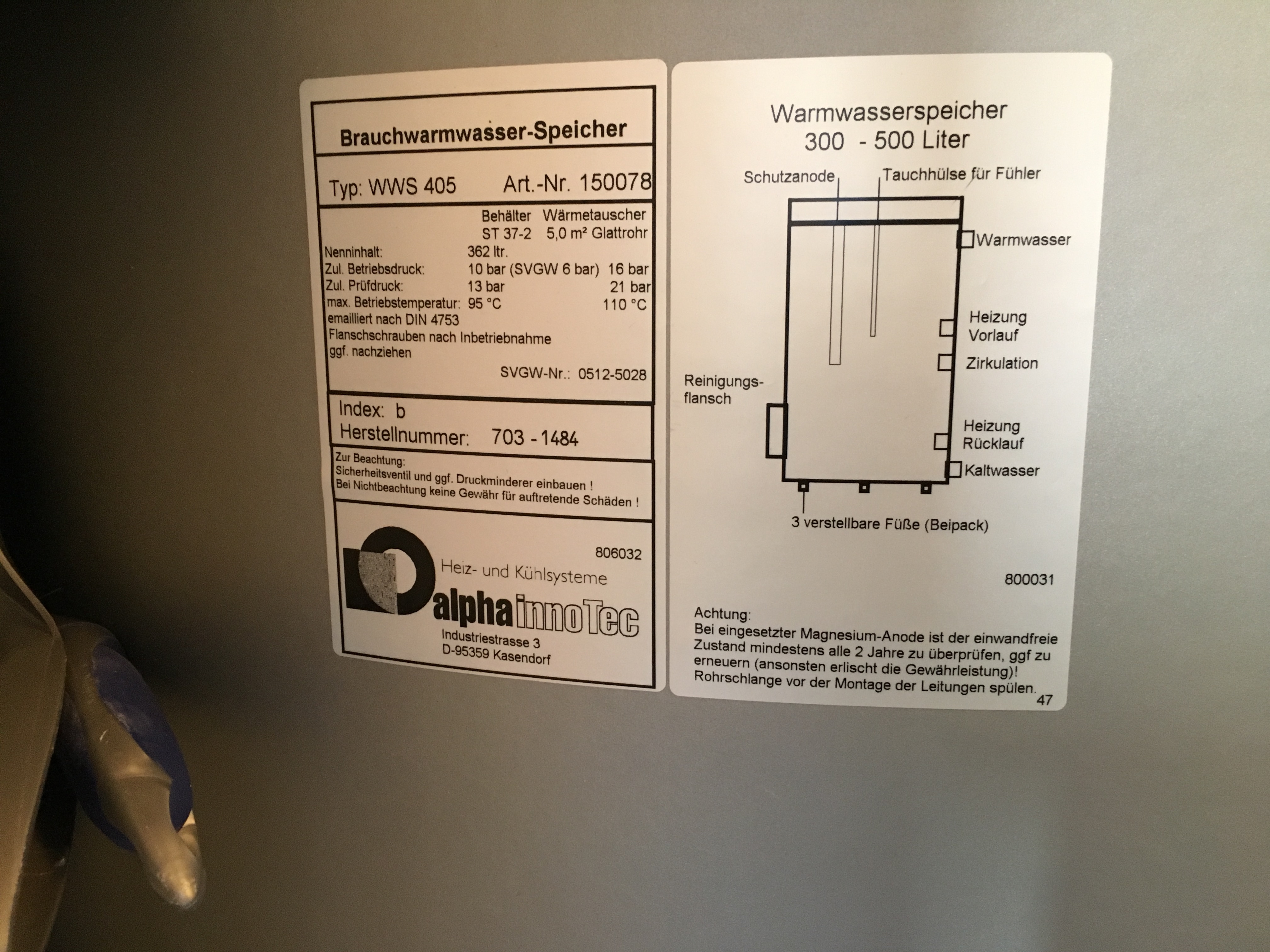

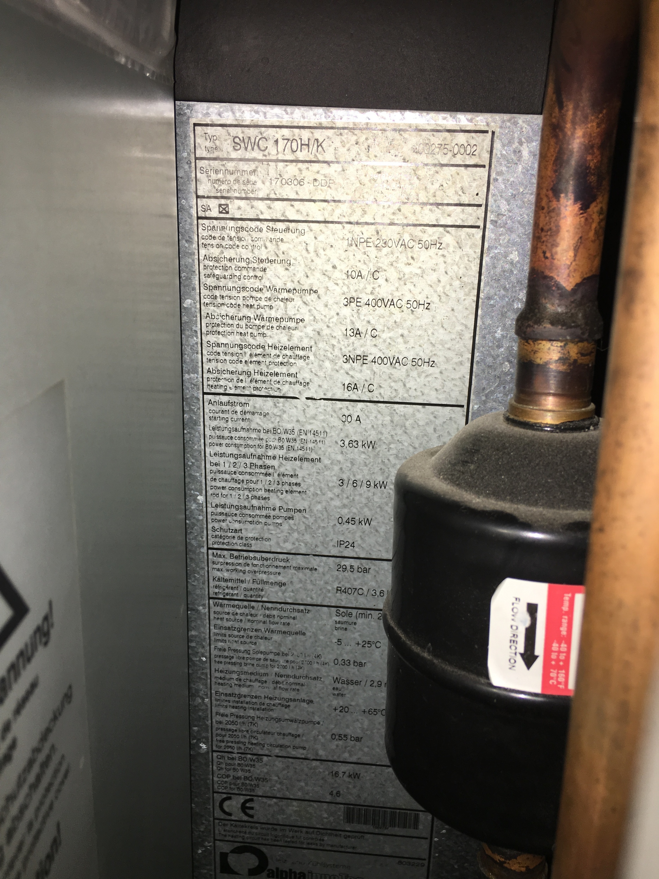

Alpha1
Alpha 3
Alpha 2
Alpha 4
  • jacovn
@visie
Die laatste foto is de uponor controller. Die kan naregelen, je hebt zoals je schrijft dan een thermostaat per kamer die nageregled is.,
Als die unonor controler met een kabel aan de WP gekopeld is loopt hij door als een nargergelde ruimte zijn temperatuur nog niet bereikt heeft,
Gevolg is verder oplopen hoofdruimte (woonkamer) met een hoofd thermostaat die meestal niet nageregeld is, en wellicht het niet halen van de temperatuur in de nagergelde ruimte. (Ik had de badkamer op 24.0 gezet, dus die bleef vraag houden)

Een week terug vertelde ik met problemen in de ondergrond die bevroor. De aanvoer van het water en afvoer van riool lag hier koud op, vandaar dat dit bevroren was. Dit is opgelost.
Ik weet nu wat voor hek er in de grond zit. Dit is zo'n type hek als op de foto hieronder, is het normaal dat dit ook in de grond gaat? Als ik op Google zoek zie ik ze voornamelijk als normaal hek staan. Er zit in totaal zo'n 25 meter van dit hek in de grond.
Afbeeldingslocatie: https://enesys.be/wp-content/uploads/100_4583-1200x565.jpg
Gisteren het systeem opgestart.
Toen was de bron ingang temperatuur 2.3 graad, uitgang 3.0 graden
Vanmorgen was dat -1.9 graad en -0.8 graad
  • Oxellaar
Oxellaar
@Coldcat Zo'n hek noemen we een horizontale bodemcollector.
Kan goed werken, alleen moet er een behoorlijk oppervlak worden ingegraven om een redelijk vermogen te kunnen leveren.
Als ik jouw in en uittrede zo zie, dan lijkt het op een te kleine collector.
Wat is het vermogen van je warmtepomp en hoeveel m² is de collector?
20m² collector oppervlak per kW is niet vreemd...
Laat hem niet te lang onder 0 draaien, als alles bevriest rond de collector, heb je een behoorlijk probleem.
Nu zal een horizontale collector nog redelijk ontdooien.
Maar een verticale, die kan zover invriezen, dat hij uit zichzelf bijna niet meer ontdooit.
[ Voor 10% gewijzigd door Oxellaar op 12-01-2020 14:23 ]

Dan is een waarde onder 0 niet zo heel vreemd. Je moet immers een behoorlijk temperatuurverschil hebben om overdracht te krijgen. Je hebt eigenlijk gewoon een W/L warmtepomp en daar hoort bevriezing van de collector gewoon bij.
Ik verwacht dat de vorst bescherming met glycol, minimaal tot -15c is, waarschijnlijk nog wel lager.
Het is inderdaad een bodemcollector, het hek wat je in de foto ziet is in de grond gegraven.

Wie kan me helpen met het goedkrijgen van de stooklijn van de alpha innotec WSZ?
Afbeeldingslocatie: https://tweakers.net/ext/f/6ornrgiWAzWs0lms6Xggau8R/thumb.png
(Let niet op die 39,5 dat is tijdens bereiding tapwater).
Gewenst gedrag is tussen 20,2 aan en 21,2 uit. Ik merk dat de WP met deze instelling nu wel rond 20,2 aangaat maar dat die tot 22,3 doorschiet.
Welke instelling moet ik aanhouden?
Ik heb sinds een jaar ook een Alpha Innotec en langzamerhand heb ik het instellen van de stooklijn beter begrepen (nog geen expert).
Als je woning te snel warm wordt en de wp gaat pendelen dan staat de stooklijn te hoog afgesteld.
Als ik het plaatje van je RBE goed interpreteer staat je stooklijn op 26 (bij -20) / 18 (bij 18), maar de stooklijn is ook +2K verschoven, dus eigenlijk staat hij op 28/20.
Het vinden van de goede stooklijn bij jouw woning is hoofdzakelijk een kwestie van trial&error (en de knijp-piep methode). Na iedere aanpassing zou ik zeker minimaal 1 dag wachten op het resultaat omdat een vloerverwarming traag reageert op wijzigingen.
In jouw geval zou ik beginnen met de verschuiving terug te brengen naar 0K, zodat de instelling 26/18 wordt. Als het pendelen doorgaat kun je verschuiving negatief maken. Ga hiermee door tot het pendelen ophoudt. Als je de stooklijn te laag ik instelt (knijpt) en je partner gaat piepen (te koud) dan moet je de stooklijn iets hoger instellen.
Succes!

KC27 schreef op woensdag 22 januari 2020 @ 23:42:
Succes!
@KC27
Bedankt, ik begin het ook steeds beter te begrijpen. Het doel is om tussen 20.5 en 21.5 aan te blijven. Hij gaat nu rond 20.2 (te koud) aan en op 22.2 (te warm) pas uit. Hoe krijg ik het wel tussen deze waarden ingesteld?
Ik heb zelf geen RBE, maar Alpha Home.
Ik heb de handleiding van de RBE opgezocht.
Document nummer: 83032600bNL_RBE.pdf.
Daar staat op pagina 6 hoe je de invloed van de gemeten ruimtetemperatuur tov de gewenste ruimtetemperatuur op de stooklijn kunt instellen.
Volgens de handleiding moet je de invloedsfactor RT bij vloerverwarming op 100% zetten.
@KC27 Thanks, deze handleiding had ik nog niet. Ik zie ook waarom het niet werkt zoals voorspeld, want de installateur heeft invloedsfactor op 200% gezet op afgifte systeem RAD ipv VLV.

Dat is volgens mij de setting voor koelen om hem iets te laten doen..
  • Vaevictis_
Vaevictis_
jacovn schreef op zaterdag 25 januari 2020 @ 07:33:
Nee hoor staat in de handleiding is voor de stooklijn.

  • daf666
  • Registratie: Februari 2018
  • Laatst online: 13-02-2025
De aanvoertemperatuur is hier 7.2gr. retour is 3.7gr.
Betreft een horizontale bodemwisselaar op 1.7 meter diepte en een oppervlakte van 1000m2.
Temperatuur in de woning 20.5gr.
De wp slaat hier per dag ongeveer 5 keer aan om twee voorraadvaten van 700 liter elk, naar 45gr. te brengen.
De cv vloerverwarming kan daar zijn behoefte aan warmte vandaan halen.
Verbruik over 30 dagen was 750KwH met even zoveel schakelmomenten.
De alpha innotec swc 140 h(/k) was gebruikt en had 3350 draai uren met 25500 impulsen.
Nu, door toepassing van de vaten, terug gebracht naar 1 impuls per draai uur.
  • Gwaihir
