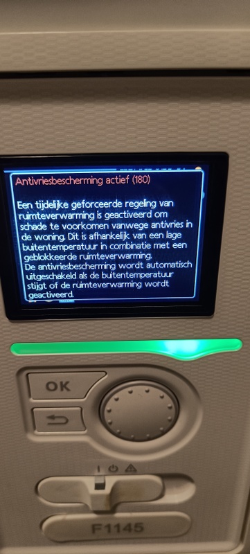

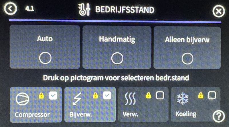

Om nog even terug te komen op de nachtelijke stroompieken die ik in de nacht zie met mijn nibe F1145. Ik heb vandaag de warmtepomp de hele dag uit gehad zodat ik hem overdag op heterdaad kan betrappen. En dat is gelukt.
Ik krijg onderstaande melding en kan daar weinig over vinden op het internet. Ik zou deze regeling willen uitschakelen maar dat kan volgens mij niet.
In het menu zag ik dat het elektrische element actief is met 2 kW ondanks dat ik hem geblokkeerd heb. Wordt dus overruled.
Ik Wil natuurlijk liever zelf bepalen wanneer ik verwarm. Een reëel gevaar lijkt me niet van toepassing.
Nu word ik gedwongen om 1 of 2 extra runs te doen in de nacht omdat hij anders met COP1 gaat verwarmen.
Idee : ik zou nog kunnen proberen om elektrisch element op Max 0 kW te zetten, dan hoef ik hem niet te blokkeren en wordt de geforceerde regeling misschien niet geactiveerd.
Nadeel is dat ik dan geen legionellarun meer kan doen. Maargoed dat kan ik straks wel automatiseren via domotica denk ik.

de Peer schreef op zaterdag 3 januari 2026 @ 19:18:
Zou het hier iets te maken mee kunnen hebben?

SebastiaanPs schreef op zaterdag 3 januari 2026 @ 20:11:
In het menu “Solar heating” staat een anti freeze instelling, zie deze manual p53-54.
Mogelijk gaat het CV water dan buiten langs de zonnepanelen en heb je met die optie gevaar voor vorstschade?

Dank voor het meedenken. Ik denk niet dat dit het is. Dat is een 'andere' freeze protection. Menu 5.3 ontbreekt ook bij mij, vermoedelijk omdat ik geen zonneboiler of iets dergelijks aangesloten heb.

de Peer schreef op zaterdag 3 januari 2026 @ 20:19:
Ah kijk dan valt dat af inderdaad. Dacht even dat ik de oplossing voor gevonden had voor je! Jammer.

Toevallig kreeg ik gisteren net zo’n melding omdat door omstandigheden mijn verwarming niet aan stond. Nibe S1255

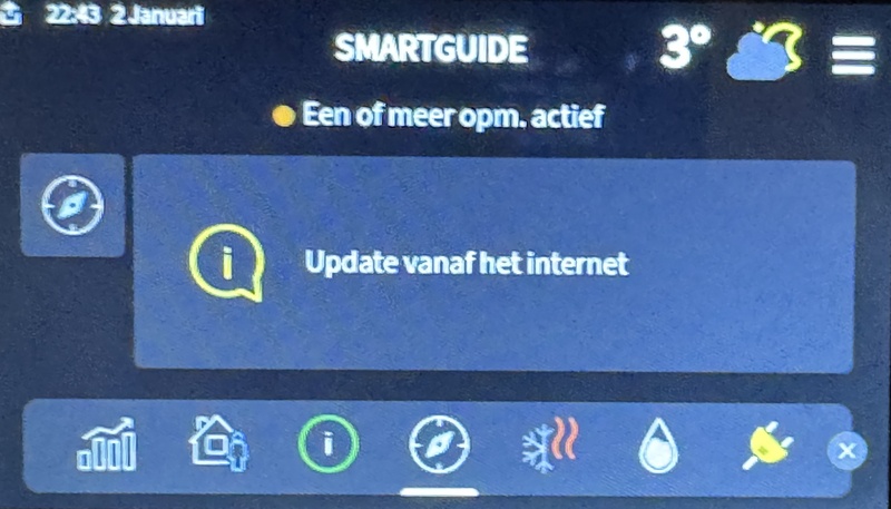

Om onbekende reden start de huisverwarming niet (boiler wel!) na een software-upgrade. ‘Auto’ staat dan niet aan. Die moet ik handmatig weer aanzetten.
Iemand een idee waarom?

Hippe Lip schreef op zondag 4 januari 2026 @ 01:00:
Ik heb mijn S1255 zo’n 2 weken geleden naar versie 4.7.5 gebracht (ik neem aan de zelfde als waar jij het over hebt). Mijn besturing is op handmatig ingesteld. Ik heb geen problemen ondervonden of meldingen sindsdien gekregen.
Afbeeldingslocatie: https://tweakers.net/i/herooczsEzHHp7lfg6yKxRNySLk=/800x/filters:strip_icc():strip_exif()/f/image/ZfnsClK9TrQxe8IJ06znurCw.jpg?f=fotoalbum_large

Hippe Lip
Er valt altijd wat te leren
macbelly schreef op zondag 4 januari 2026 @ 14:31:
@macbelly Mijn WP stond een tijd geleden ook op handmatig, maar dan had ik hetzelfde probleem. Daarom was ik op 'Auto' overgestapt, in de hoop dat het dan wel goed gaat, maar helaas.
Hoe heb jij die update uitgevoerd? Op de WP de update gestart of via de myUplink app?
En daarna heb je nix handmatigs gedaan om de WP weer te laten werken?
Nu ben ik op zoek naar de reden dat er na een update niet vanzelf weer gestart wordt.

Hippe Lip schreef op zondag 4 januari 2026 @ 15:27:
Wat een irritant probleem.
Ik probeer een vaste routine aan te houden voor upgrades.:
  1. Upgrade software downloaden (meestal via web interface van myuplink) en op USB-stick zetten
  2. Stick in S1255 plaatsen en backup van instellingen en productiegegevens naar USB schrijven
  3. Upgrade uitvoeren
Dat ging recent goed met software versies 4.5.7 (oktober), 4.6.4 (november) en 4.7.5 (december). Iedere keer startte de wp vanzelf weer en ging verder met dezelfde instellingen. Geen enkele keer waarschuwing of foutmelding gezien.
De handmatige bedrijfsstand heb ik in september ingeschakeld omdat ik verwarmen wilde toestaan hoewel de minimale temperatuur/filtertijd nog niet bereikt was.
Ik hoop dat dit helpt de oorzaak van het probleem te identificeren.

@macbelly Oh jij kies voor de moeilijke weg van updaten! Is jouw WP dan niet direct met het internet verbonden? Dan kun je de updat namelijk met één tik vanaf het scherm op de WP (of via de myUplink app) uitvoeren.
Afbeeldingslocatie: https://tweakers.net/i/S1KxIwGRS-0QUROD4dtCJS8k8FI=/800x/filters:strip_icc():strip_exif()/f/image/ZMzvTBUD9J0XEwaY2RiOqEdN.jpg?f=fotoalbum_large

Hippe Lip schreef op maandag 5 januari 2026 @ 14:50:
Alles is prima (bekabeld) aangesloten op home netwerk en internet. Ik heb ook wel eens vanaf de app de update gestart. Maaaar … de Nibe monteur heeft ook eens een keer een oude firmware versie teruggezet en toen was ik mijn cumulatieve gegevens kwijt. Dat vind ik jammer. Sindsdien houd ik de handmatige methode aan. Heb ik meteen oude firmware versies in mijn archief staan mocht het nodig zijn verder terug te gaan.
Ik backup trouwens ook wekelijks via USB-stick settings en productiegegevens (op uurbasis). Die zijn handig als Home Assistant eens wat gemist heeft om wat voor een reden dan ook.
Mogelijk gaat het CV water dan buiten langs de zonnepanelen en heb je met die optie noodzaak voor freeze protection?
In de gebruikershandleiding staat alleen dit erover:
“U kunt ook koeling, ventilatie, zwembad en zonnepaneelkoeling instellen […]”
Bron: https://assetstore.nibe.s...rage/ODk3MDY4LzAvbWFzdGVy
Kan je de instelling daar inderdaad vinden in jouw menu?

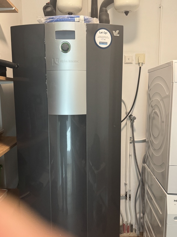

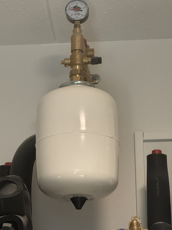

  • MEasterEgg
  • Laatst online: 15-09 12:48
Hopelijk kan iemand me wat wijzer maken. Ik heb sinds vorige maand een nieuw huis met een Nathan Alpha Innotec warmtepomp. Nu keek ik net op de metertjes bovenop de pomp en die linker lijkt nogal laag te staan. Hij schommelt steeds een beetje, maar komt in rust onder de rode naald uit. De warmtepomp zelf geeft geen foutcodes, maar de rechter meter blijft wel gewoon strak op dezelfde druk staan. Iemand een idee of dit kwaad kan?Afbeeldingslocatie: https://tweakers.net/i/IbRBjU07bXaLijuXUqBMVW5bJTs=/x800/filters:strip_icc():strip_exif()/f/image/1J1rPCCw5FO57DO91XTX3ej2.jpg?f=fotoalbum_large
Afbeeldingslocatie: https://tweakers.net/i/NyohEoO4V6gvcB0GCdY8d06E5ts=/x800/filters:strip_icc():strip_exif()/f/image/cbdUsb7jhhNdlmK6Qz4xRW8v.jpg?f=fotoalbum_large

MEasterEgg schreef op dinsdag 6 januari 2026 @ 12:44:
Hopelijk kan iemand me wat wijzer maken. Ik heb sinds vorige maand een nieuw huis met een Nathan Alpha Innotec warmtepomp. Nu keek ik net op de metertjes bovenop de pomp en die linker lijkt nogal laag te staan. Hij schommelt steeds een beetje, maar komt in rust onder de rode naald uit. De warmtepomp zelf geeft geen foutcodes, maar de rechter meter blijft wel gewoon strak op dezelfde druk staan. Iemand een idee of dit kwaad kan?[Afbeelding]
Ik zie dan de druk op de leiding naar de bron ook net onder het groene gebied gezakt is. Misschien komt het door de kou. Hier werkt alles nog prima.
Ik ga bij de volgende onderhoudsbeurt vragen of ze het wat bij kunnen vullen.
Is dit de bron of CV zijde? Bron zijde mag in de winter wat lager zijn, CV zijde moet 1,5 to 2,0 bar zijn. Anders krijg je vanzelf foutmeldingen.
Is er een inbedrijfstelling geweest?
Ach, die metertjes komen nu eenmaal met die schaal erop. Beetje verouderd. Zegt erg weinig.
Als die WP tevreden is, is het waarschijnlijk prima. Die heeft echt wel een eigen meting + waarschuwing aan boord.
En als het boven in je huis ook warm wordt. Als het CV-zijde is: hoeveel meter gaat je verwarming nog boven die meter uit?

hier ook een metertje op broncircuit welke "te laag" lijkt. Er staat nog altijd 0.8bar op (volgens de WP ook), en dat is nu al de 3rde winter zo. Gezien dit ook het "hoogste" punt is van dat deel (de meter staat bij het uitgaan van de kelder, beetje voor dat het de bron/diepe putten ingaat). Zou er een metertje zitten helemaal onderaan mijn bron, zou deze eerder 9bar aangeven of zo :D (84meter lager)
Bij mijn CV circuit, staat de naald hoger (~2bar op een redelijk lage hoogte in de kelder, de WP zeg zelf 1.7bar), maarja, de WP staat in de kelder en de hoogste radiator 2 verdiepen hoger :D Dus daar zit je bijna het laagste in hoogte, en moet het water met zeker nog genoeg druk in de bovenste radiator gaan. Elke 10meter hoogte heb je 1 bar nodig ongeveer.

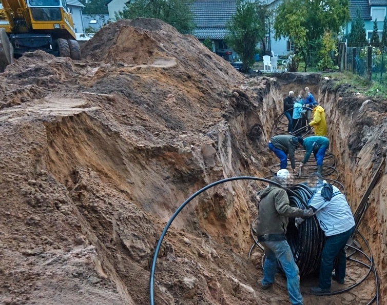

Zijn er hier ook mensen die ervaring hebben met Ringgrabenkollektor.

Roelof930 schreef op woensdag 7 januari 2026 @ 13:46:
Yep ik (mijn tuin, 2009)
Afbeeldingslocatie: https://tweakers.net/i/geLCLUhmX-u3qF2B9tU1_MaLJ3I=/800x/filters:strip_exif()/f/image/BbfxiXgclYWbbnQbQNsMP5ZE.png?f=fotoalbum_large
Afbeeldingslocatie: https://tweakers.net/i/EdyDJD9wBLk5Qkm8EUgC7b50c_I=/800x/filters:strip_exif()/f/image/YQ8VtiCLM4pMqgkm1PCGyg4V.png?f=fotoalbum_large
Afbeeldingslocatie: https://tweakers.net/i/974-G0kyE9ikof25q_IVOqP1e6w=/x800/filters:strip_exif()/f/image/PcaDuL8t69rctcOe5xX7rIfh.png?f=fotoalbum_large
"Van scratch" zelfbouw home-automation, Solaredge 14.4kWh thuisbatterij & 57 PV panelen 9000kWh/jaar, 135heatpipes, 150L zonneboiler, 2x 3kW Vaillant water/water warmtepomp vws36/4.1, smartEVSE laadpaal, 1wire/X10/P1, Jacuzzi, Sauna, Ioniq5 EV
  • Roelof930
  • Registratie: April 2023
  • Laatst online: 25-06 14:07
Ik zie dat je de kollektor niet in ringen hebt aangelegd, hoe is de werking tot nu toe.

  • Stefannn
  • Registratie: Januari 2023
  • Laatst online: 23:12
Roelof930 schreef op donderdag 8 januari 2026 @ 10:14:
Ik heb het in 2008 aangelegd. Toen was er nog niet zoveel informatie.
Bij mij ligt er 3x 100meter tyleen van 32mm. 300 strekkende meter dus.
Het ligt in 3x een U met 1m20 tussen de heen & terugweg. Het bestrijkt daarmee een oppervlak van 300 a 400m2
Verder heb ik per lus een echte "grond thermometer" (dat zie je op de foto) die tussen de 2 poten van de U ligt (op 60cm van de heen & terugweg dus)
In eerste instantie had ik gedacht er alleen mijn serre mee te verwarmen met een Vaillant vws36/4.1 3kW warmtepomp. Dat ging dermate goed dat ik op een gegeven moment een zelfde warmtepomp heb bijgekocht en nu ook de woonkamer, het hele huis dus, er mee verwarm.
Mijn ervaring...
- Mijn warmtepomp heeft een cop van 3 dus ik trek nu dus ongeveer 4kW uit de grond. Dat is 13W per strekkende meter en ook 13W per vierkante meter.
- Die belasting per vierkante meter "is wel ok" ik meet op de grondthermometer op 60cm van de leiding "niet super veel verlaging".
- de belasting per strekkende meter is te hoog. Ik zou als ik het opnieuw zou doen zeker 2x langere slang nemen in hetzelfde oppervlak. De efficiency is sterk afhankelijk van het contact oppervlak dus langere leiding heeft betere efficiency. Lussen leggen is dus zeer zeker handig!
Temperatuur van de grond zakt in de winter tot ongeveer 6 graden in. Dat is dus een "verlies" ten opzichte van een vertikale bron die meestal r9ond de 10 graden zit. Mijn water-versus-grond temperatuur zakt ongeveer 5 graden in dus ik kom eind van de winter echt in het vorst gebied terecht. Dat was 2.5graad geweest bij 2x langere slang in zelfde oppervalk, of 1.5 a 2 graad bij 3x langere slang in zelfde oppervlak.
zie hier een post met uitgebreide metingen over een winter van enkel nog de serre met 1 warmtepomp van 3kW
Daarbij heb ik bewust een kring afgeschakeld om het effect te zien, dat had ik gedaan om te beoordelen of ik de belasting zou kunnen verhogen naar 2 warmtepompen met in totaal 6kW vermogen

Dit is een van de eerste co2 warmtepompen die voor consumenten te leveren was uit 2015 al.Afbeeldingslocatie: https://tweakers.net/i/NjYZkPfc_xKGVf-kHsTjXCU9e-E=/x800/filters:strip_icc():strip_exif()/f/image/2Z49nCbWgXbVDZ7Vnz2FQY2r.jpg?f=fotoalbum_large
  • Gwaihir
Lijkt een unit voor balansventilatie, zo met die slang. En zelfs het merk op de kast is onleesbaar. Bestaat het nog, of is het een lang failliete start-up?
Met de obscure foto geef je aan dat je het met me eens bent? Een enkele voorloper had kennelijk al iets, iets wat (qua rendement) eigenlijk niet werkt, maar serieuze verkrijgbaarheid is recent.

  • Hippe Lip
  • Laatst online: 22:34
Hippe Lip
DjoeC schreef op vrijdag 9 januari 2026 @ 11:43:
Ahh, da's voor 12kW dan grofweg 500m op een diepte van 1m+ (dieper is beter).
@DjoeC Eerlijk gezegd zou ik die boel liever een stuk dieper leggen. Op 1 meter diepte krijg je de invloed van het weer veel sterker mee en dat wil je liever niet, want dan is je bron in de winter kouder en kun je in de zomer minder goed koelen.
Kijk ook eens in het Horizontale Bron warmtepomp wie heeft hier ervaring mee topic. Bij deze post van @gouwe ouwe zie je dat er op een kleine 2 meter diepte gegraven is (mannetje achterin de kuil op de 2e foto).
En @art heeft de lussen verticaal, wat me nou weer minder slim lijkt, tenzij je je sleuf drie meter diep kunt graven. Anders zit je weer zo dicht bij het oppervlak. Maar hij heeft dan weer zúlk hoog grondwater dat de boel continu onder water staat, wat weer voor een heel goede warmte-overdracht zorgt.
Hier vind je meer voorbeelden en info.
En deze hieronder zijn ook zo’n 2 meter diep:
Afbeeldingslocatie: https://tweakers.net/i/RW_MoyoMLWyIsAggEr-76yarg8U=/x800/filters:strip_icc():strip_exif()/f/image/uPsVGyad430OZDkYDxzpy4zA.jpg?f=fotoalbum_large
Afbeeldingslocatie: https://tweakers.net/i/OCgkJ4Vep-EE4eN2k7ZFtEM4vmg=/fit-in/4920x3264/filters:max_bytes(3145728):no_upscale():strip_icc():strip_exif()/f/image/YQ3TSCAZhK9l5ApAwW1enI84.jpg?f=user_large

12kW is 2x uitgerekend voor W/W verticale boring. Maar voor offertes rond 45K liep ik niet echt warm...... 1 offerte zat 12-15kW. Da's wel inclusief een SWW vat van 300 liter. Naast warmte houden we ook van luxe.
Ik vermoed zelf dat minder kan maar bijstoken (anders dan COP-1 electrisch) is hier geen optie als we van t gas af willen. Als eerder gezegd: Nu CV ketel Remeha, teruggezet naar minimale capaciteit (nog steeds >20kW), CV water op max 37 graden met goede huisverwarming maar garage en garagezolder (totaal 250 m3) op vorstvrijstand (nog niet gebruikt).
Ketel brandt nu bij buitentemperatuur +1,5 graad ~18 minuten per 40 minuten tot 37 graden, zakt naar 25 en start dan weer. Op 7 januari bij -5/-7 was de branderinterval niet 40 maar 30 minuten.
  • DjoeC
  • Registratie: November 2018
  • Laatst online: 21:28
Gwaihir schreef op vrijdag 9 januari 2026 @ 15:43:
@DjoeC De Oostenrijkers rekenen zo te zien voor je voor hoeveel geul en slang aan te raden is (al moet je ze misschien zelf wel een factor voor Hollandse klei aanraden).
Bedankt voor de link!

Het valt me met mijn Alpha Innotec 62K3M op dat het warm tapwater erg snel afkoelt wanneer de warmtepomp ook verwarmt. Bijvoorbeeld gisteren was die om 2300 uur klaar met het tapwater van 50 naar 58 graden te brengen en vervolgens heeft je de hele nacht staan te verwarmen op 20Hz. Om 0500 (dus 6 uur later) vond hij het echter weer nodig om het tapwater van 50 naar 58 graden te brengen en dat zonder dat we een druppel warm water hebben verbruikt gedurende de nacht.
Als de warmtepomp niet verwarmt dan kan het wel 24 uur duren voordat het tapwater weer opgewarmd moet worden en dan verbruiken we zelfs nog warm water.
Is er iets mis met mijn warmtepomp of is dit normaal?

ik denk niet dat de WP iets fout doet. Ik zou eerder kijken naar je SWW setup:
- heb je een SWW-lus (om het warm water rond te pompen toch dichtbij je kraantjes)?
- heb je buisisolatie op de buizen tussen je WP en je SWW-vat ? Of zit het SWW-vat "in" je warmtepomp doos?
Ik weet uit ruwe metingen dat als de SWW-lus pomp draait, dat ik ~200W verlies heb, en dan koelt idd het vat snel af. Als deze niet draaide, was het eerder 50-55W. En na wat extra isolatie op het SWW-vat, was dat eerder 40-45W, en nu kan er 24u tussen 2 runs zitten.
Je kan ook "natuurlijke circulatie" of zelf 1-pijp circulatie hebben van je warm water. Dat hang allemaal af hoe je setup eruit ziet.

Er wordt geen warm water rondgepompt, het duurt als er al een tijd geen warm water is getapt zo'n 15sec voordat ik warm water heb uit een kraan.
Het SWW-vat zit inderdaad in de warmtepompdoos.
Enig idee wat dit dan kan zijn?

@zwaargeschapen Kan het zijn dat de driewegklep (SWW of huisverwarming) niet goed sluit in de stand ‘huisverwarming’? Dan stroomt er ook een klein beetje langs je boiler en onttreek je daar warmte aan.

Dat is mijn vermoeden maar geen idee hoe ik dat zelf zou kunnen checken. Ik zal het eens bij de leverancier melden.

Naast wat al is genoemd zou je ook de hysterese van je warmwater hoger kunnen zetten zodat deze in plaats van 8 (bij 50 graden weer verwarmen naar 58) bijvoorbeeld 20 is (pas bij 38 weer verwarmen naar 58). Scheelt in de runs van je compressor.
Mijn ervaring is dat wanner de WP (ook een Alpha Innotec - WZSV62K3M) 35 graden SWW aangeeft ik nog 1x (kort) kan douchen).
Hier staat de WP op zolder waar het nu 16 graden en ik verlies ook soms 5-6 graden per nacht.

Dat gaat inderdaad wel heel snel onderuit. Heb hier even gekeken bij de Alpha Innotec 92K3m en die daalt van 55°C naar 50°C in ongeveer 14 uur als er niets wordt afgenomen.
Opstelling in een omgeving van 18°C.
