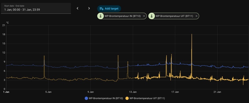

  • macbelly
Ik denk dat jullie wat te hard van stapel lopen omdat het ontwerpen van zowel onder- als bovengrondse deel van water/water en bodem/water warmtepompen vrij strak gereguleerd is sinds 2013 (heel anders dan lucht/water waar minder betrouwbare leveranciers ruim baan krijgen om met een De Warmte/Quatt/Adlar/etc pomp prestaties te claimen die de koper flink kunnen bezuren).
Bedrijven die zich op w/w en b/w wp terrein begeven moeten gecertificeerd zijn (BRL 6000 voor installatie en BRL SIKB 11000 voor ondergrondse werkzaamheden dus de boring) en zijn verplicht ook de nodige berekeningen en garantie af te geven voor een periode van 25 jaar voor warmte opbrengst (en naar ik meen ook COP).
De koper/ontwerper van de woning moet dan wel zorgen dat het warmteverlies van de woning bekend is (transmissieberekening) zodat de put en warmtesysteem goed gedimensioneerd kunnen worden.
Wat ik in mijn situatie zie in de instellingen is dat mijn b/w wp afslaat als de brine tot onder de -3C daalt (en trouwens ook 's zomers boven de 30C). De brine zelf is bij mij van glycol voor zien om bevriezen te voorkomen tot -15C.
Wat is je kunt doen is de berekeningen van degene die de BRL 11000 certificatie heeft (vaak gemaakt meet Earth Energy Designer programma oftewel EED). Daarin zie je uitgebreid de te verwachten bodemtemperaturen, onttrokken hoeveelheid warmte, etc.
Tot slot ... bij mij in de buurt (Deventer voormalig terrein St. Geertruidenziekenhuis) hebben ze volgens mij ruim 120 huizen op bescheiden percelen (100-150m2) gebouwd met ieder een individuele b/w bron en warmtepomp. Het is dan wel zaak dat er grondig gerekend wordt om de interferentie te bepalen tussen zoveel dicht bij elkaar gelegen putten (ik heb een voorbeeld rapport uit 2021 van de gemeente Vlissingen gevonden maar dat is niet langer openbaar toegankelijk; stuur me een PM als je het wilt hebben).
Hieronder de brine temperatuur uit en terug in de bron deze maand inclusief de dagen flink wat vorst. Je ziet dat het niet zo'n vaart loopt met het dalen van de brontemperatuur:
Afbeeldingslocatie: https://tweakers.net/i/q8FSPJCAr2OuYpFGWOONSNoBblc=/800x/filters:strip_icc():strip_exif()/f/image/TqGllYrPOuSe3iEiwPebeaRO.jpg?f=fotoalbum_large
NB mijn wp draait op dit moment full time op lage toeren behalve wanneer de anti-legionella run draait 1x per week.
[ Voor 11% gewijzigd door macbelly op 23-01-2026 22:50 ]

Op basis van de afgelopen postsen feit dat ik in dit topic al langer mee loop, zou ik willen zeggen: ‘welkom nieuwe w/w-adepten, lees en vooral ook zoek :+ het topic gerust door, raadpleeg https://warmtepomp-weetjes.nl/. Vragen staat vrij, naast eigen effort in het zoeken in het topic.
Brontemps die ‘in de min’ lopen zijn niet ok ivm mogelijke bevriezing warmtewisselaar in je apparaat. Als dat aan de orde is, dan heb je een probleem met de bron.
Zoals ik al vaker postte heb ik het geluk dat mijn bron in waterdoorvoerende grondlagen ligt. Na 21 jaar kan ik zeggen dat mijn brontemperatuur die de Alpha Innotec ingaat niet onder de 8 graden komt, met een ‘invoertemp de bron in’ van 4 graden. Systemen zijn, mits goed aangelegd, betrouwbaar en vereisen weinig tot geen onderhoud behoudens glycol concentratie controle en eventuele bijvulling daarvan.
Ik had natuurlijk eerst gezocht, maar kon niet vinden waar het punt ligt dat de bron te koud wordt. En Warmtepomp-weetjes bevat ook veel warmtepomp fabeltjes. Anders had ik wel via hun voor 18k een bodem warmtepomp met diepe bron laten plaatsen. :)
En hier in de wijk ook waterdoorvoerende grondlagen, waardoor de collectieve afkoeling door massale bodembronnen wel een dingetje wordt voor de woningen stroomafwaarts.
  • Gwaihir
BarryH schreef op zaterdag 24 januari 2026 @ 14:09:
Dat de bron technisch onbruikbaar wordt op een zeker moment is dan ook niet erg relevant; dan zit je toch al veel te koud.
Als je verder geen vragen stelt, ligt de garantie op een individuele bron vaak op 0 graden. D.w.z. er moet altijd water van 0 graden of meer naar je WP komen. Maar m.i. doe je jezelf dan al flink tekort; zo'n 7-9 graden is ook goed haalbaar en erg fijn voor je COP.
Kortom: ik zou ze laten ontwerpen op 8 graden.
austin_77 schreef op zaterdag 24 januari 2026 @ 10:52:
Valt mee hoor; daarom zit er glycol in. (Zonder glycol moet je +5 aanhouden, omdat het lokaal in de wisselaar kouder wordt.)
  • BarryH
Hier is het niet aan de bewoners om de eisen te stellen. Dat doet de gemeente
