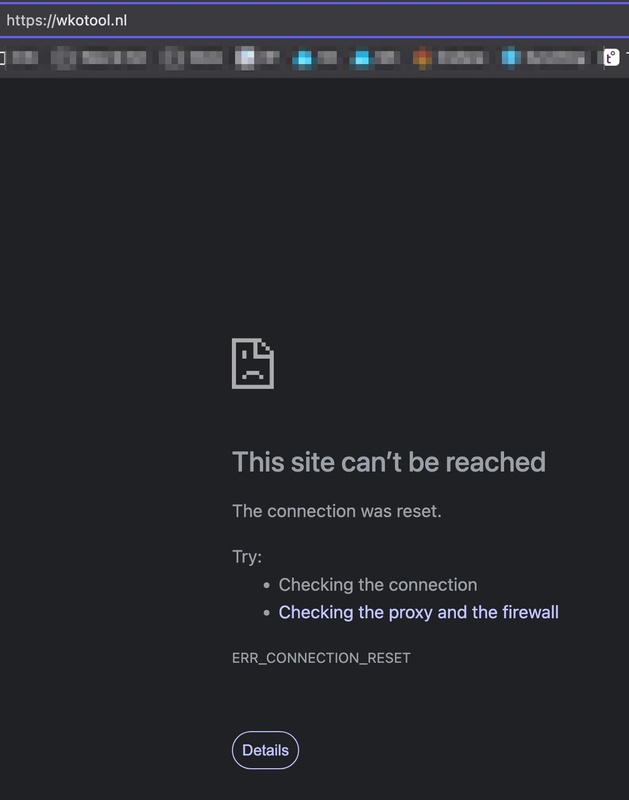

Zijn er actueel (nog) problemen met diverse websites van de overheid,
o.a. wkotool.nl en ep-online.nl?
[ Voor 28% gewijzigd door dunklefaser op 15-02-2026 10:15 ]
  • macbelly
Afbeeldingslocatie: https://tweakers.net/i/nhuhTRxcLeYhp3qNZYeXCovZyaQ=/x800/filters:strip_icc():strip_exif()/f/image/0IIvMP8CA2hFSU1a8xkOEAFP.jpg?f=fotoalbum_large
[ Voor 13% gewijzigd door macbelly op 15-02-2026 10:47 ]

Maandag ben je de eerste (na de koffie of vakantie, natuurlijk; 't blijft overheid)

Gwaihir schreef op zondag 15 februari 2026 @ 11:04:
Ik ben dan misschien met het vijfde jaargetijde bezig - Alaaf & Helau, en de overheid ook.
[Edit0] Beide websites zijn weer bereikbaar.
