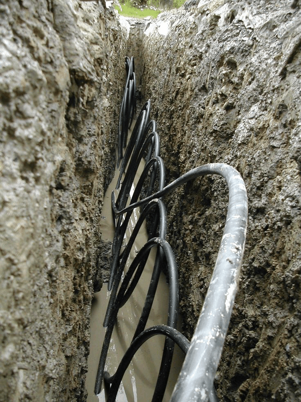

er is wel veel te lezen maar je moet denk ik even andere termen gebruiken. Horizontale bronnen worden vaak korven genoemd, dan kom je bijv op zoiets uit:
https://www.aardwarmtekorf.nl/
https://www.anders-verwar...boren-toch-een-bodembron/
Water/water warmtepomp voor het verwarmen/koelen van je huis
je ziet in deze reacte bijv. dat het wel kan, maar niet echt goedkoper is dan een bron boren

Je zoekterm is "Grabencollector" en er zijn tweakers die er succes mee hebben: bijvoorbeeld
Femme in "Water/water warmtepomp voor het verwarmen/koelen van je huis"
en het vervolg.

Ik ben eens bij een boerderij in Alkmaar geweest die ook een horizontale bron hadden. Werkte prima, zat in het grasveld achter de boerderij. Dat zat er al jarenlang dus meneer wist ook niet meer wie dat gegraven had.
het graven lijkt me ook niet de uitdaging, je zal moeten achterhalen hoeveel lengte bron je moet hebben op welke diepte. Wellicht dat je eens kunt vragen bij een bedrijf wat normaliter bronnen boort. Die kennen vaak de bodemopbouw in de regio en zullen ook kunnen berekenen hoeveel bron er nodig is voor het gewenste vermogen. Als je dat weet kun je al aan de slag, huur een minigravertje en daar ga je. De warmtepomp zelfs is niet anders dan elke andere warmtepomp.
en het vervolg.
Wow .. dank je !

Ik zie verschillende foto's hoe dit wordt aangelegd; in een soort lussen of gewoon als lange banen.
Zie bijvoorbeeld:
https://frigo-techniek.be/project-25/
https://warmtepomp-weetje.../bodemenergie-warmtepomp/
Afbeeldingslocatie: https://tweakers.net/i/tSgSBZHD8L-R4Si5X3jLH0ABK74=/800x/filters:strip_icc():strip_exif()/f/image/H1OY11xCKFnkSGMvZ0z56kiA.jpg?f=fotoalbum_large
Afbeeldingslocatie: https://tweakers.net/i/kfCKjlYCNKxq6vsSdAbTjlYkVIA=/800x/filters:strip_icc():strip_exif()/f/image/6ezKnAnoslmuNKay8WWDsOnd.jpg?f=fotoalbum_large
Gr. Bram
ps. ik speel zelf ook met deze gedachte, maar ik denk dat ik niet uitkom qua vrij oppervlakte en bodemsoort.
Het voordeel van horizontale captatie is, dat het allemaal zonder vergunning en melding kan, en je dus niet aan beperkingen vast zit die op diverse gebieden gelden voor verticale putten (zie bijv. www.wkotool.nl)

Wat me teleurstelt aan jouw ervaring, en ook aan dit artikel, is de geringe verwachte kostenbesparing bij een horizontaal captatienet i.p.v. een verticale boring. Waar ik woon mag ik geen put slaan, maar ik heb wél een - voor stadse begrippen - aardige achtertuin om om te spitten voor een slinky of aardkorf. Het internet staat vol met voorbeelden van horizontale warmtepomp-grondbronnen. Mij stond dus zoiets als dit voor ogen:
Afbeeldingslocatie: https://tweakers.net/i/VPVgOJvT30VLqGBXqViqJ9d_Lkw=/x800/filters:strip_exif()/f/image/yl9exvyo0lAYAPhJbIPLoSCq.png?f=fotoalbum_large
Ja, een verticale slinky.
Afbeeldingslocatie: https://tweakers.net/i/CHVKxYVHvf0MX_p0wmM0lEbJJAQ=/full-fit-in/4000x4000/filters:no_upscale():fill(white):strip_exif()/f/image/oc6Pmu5FuvGQ3PgKxivQXR1p.png?f=user_large
Bij mij zit het grondwater al in de kruipruimte, dus de warmteoverdracht zal optimaal zijn. Zo'n verticale sleuf kan met een minigravertje worden getrokken, en als ik er zelf eentje huur héél goedkoop...
