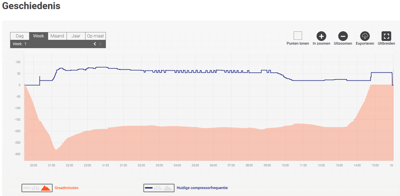

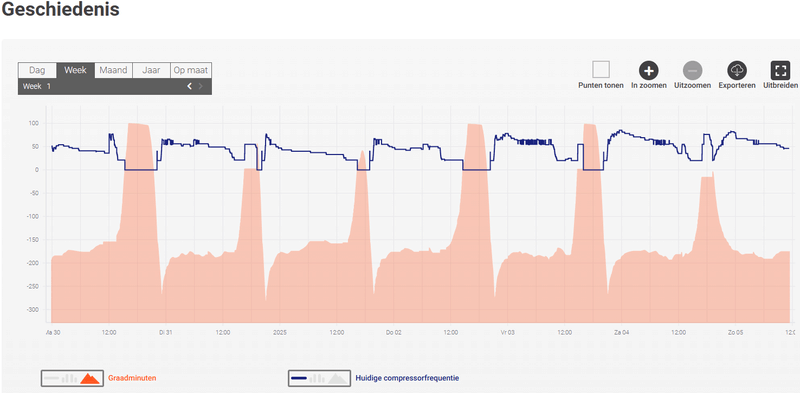

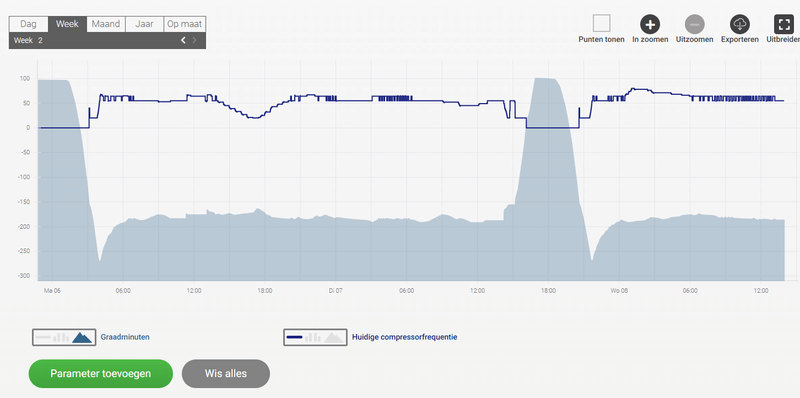

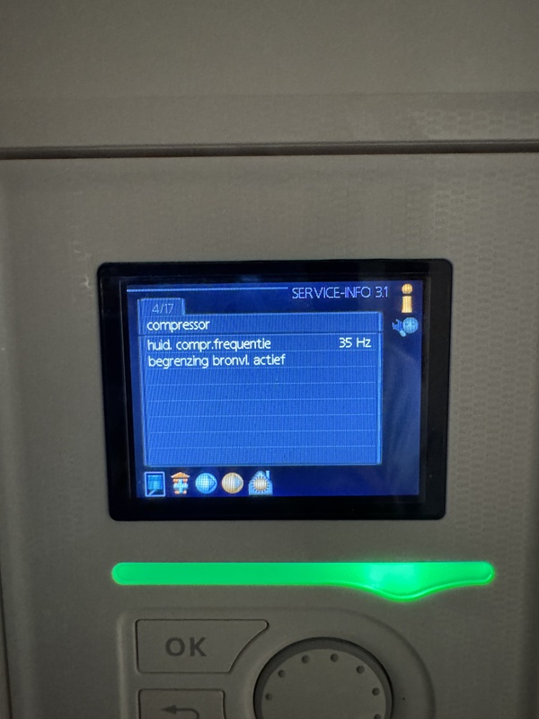

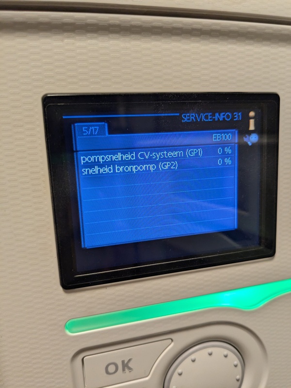

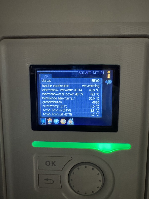

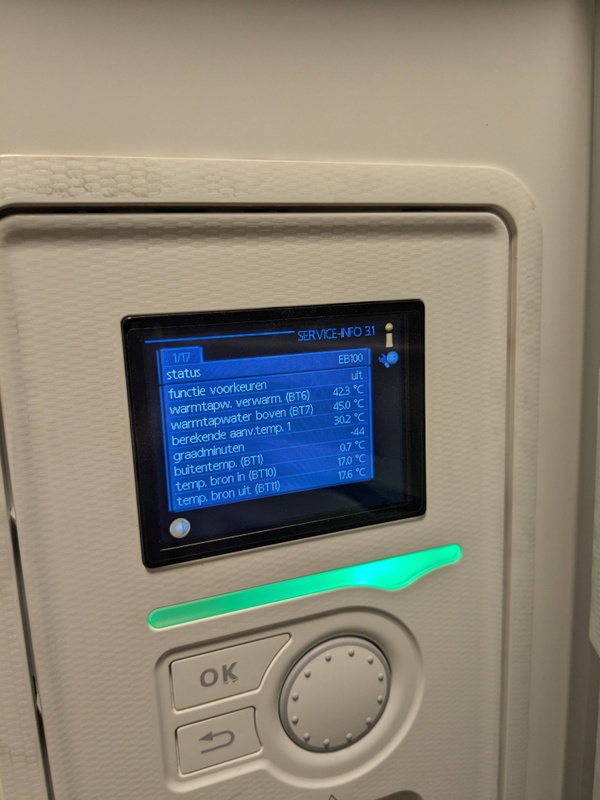

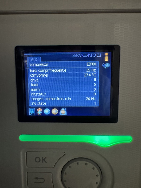

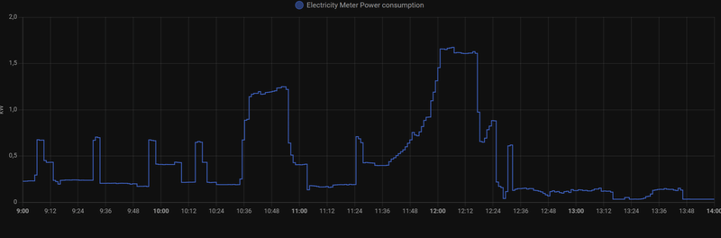

Wat ik mij vooral afvraag is waarom de compressor zo onstabiel pendelt op bepaalde momenten tussen 55hz en 65hz? Of is dat normaal gedrag? Zie onderstaande grafiek, dit is van vorige week.Afbeeldingslocatie: https://tweakers.net/i/3WikKKkEiZ1JqFKTHmYcvBdHab4=/800x/filters:strip_exif()/f/image/Ahx2ePeY5aPnxBLZWn6w86XI.png?f=fotoalbum_large
Afbeeldingslocatie: https://tweakers.net/i/qLiL-_YJPsy_54CXdByxPCH1-zg=/800x/filters:strip_exif()/f/image/TejpNfAhiycxvWpIpWbA0sZ5.png?f=fotoalbum_large
Daarnaast ben ik er nog altijd niet uit waar ik mijn SCOP kan zien in het toestel? Ik wil toch wel weten hoe goed/slecht het verbruik is maar kon dit nergens terugvinden |:(

thommich schreef op zondag 5 januari 2025 @ 11:22:
Wat ik mij vooral afvraag is waarom de compressor zo onstabiel pendelt op bepaalde momenten tussen 55hz en 65hz? Of is dat normaal gedrag? Zie onderstaande grafiek, dit is van vorige week.[Afbeelding]

SCOP moet je bereken door een kWh te installeren en dan kun je de opgewekte energie in kWh uit de WP halen. SCOP = Geproduceerde warmte in kWh / opgenomen kWh en dan over een periode van maand of 3 maanden.

  • Gwaihir
Lijkt mij normaal gedrag. Kennelijk vindt hij dat een leuke stapgrootte.
(Bij mijn Ecoforest gaat dat inderdaad wel geleidelijk. Die maakt zo vrijwel doorlopend kleine aanpassingen aan verschillende toerentallen. Is dat 'stabieler'? Ik denk vooral 'n vrij arbitraire keuze van de programmeur.)
Je had het over 'ochtendzon', trouwens. Bedoel je daar al met al mee dat vroeg in de middag je huis aan de warme kant is? Nu ik 'ns naar de tijden kijk, is dat nl. wanneer de WP af slaat, elke dag weer. Dat zou dan gewoon kloppen (en als ik je goed begrijp wil je die reactie eerder wat sneller maken dan weglaten).
En het is dus niet zo dat er nul reactie is zonder binnenvoeler in gebruik; je WP reageert primair op de retourtemperatuur en die zal vast wel oplopen als je huis warmer is.

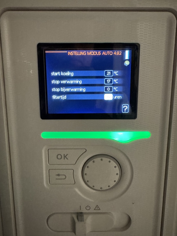

2. Ik zie 'm beide kanten op gaan hier. Soms omhoog naar 19,x graden omdat het moet, een enkele keer omlaag richting de 16,x en dat koelt dan lekker even extra. (Al incl. marge, géén modern, goed geïsoleerd huis.)
1. Nee hoor, denk dat je het niet goed hebt gelezen.
2. Dauwpunt gaat inderdaad op en neer, daar is die sensor voor om dat te berekenen. Mijn stelling is dat zo'n berekening onzin is als je een goed geisoleerd huis hebt. Als je nooit tot 18 graden kunt koelen zit je qua dauwpunt altijd safe en hoef je dus niets te berekenen. Je mag het zelf gaan narekenen maar heb dat al eens voor je gedaan.
In mijn huis krijg ik het in lente/zomer nooit onder de 20 graden hoeveel ik ook koel. Verwarming staat jaarrond op 20 graden ingesteld maar zit effectief op 20,5 graden.

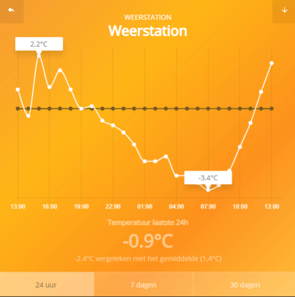

JeeDeWee schreef op dinsdag 7 januari 2025 @ 18:58:
Ik heb dit ook geprobeerd om dezelfde reden maar dit lijkt toch niet goed te werken. Zon instraling heb je eigenlijk maar een paar uur. De vloerverwarming is gewoon zo’n traag systeem dat je daar eigenlijk niet op kunt regelen.
Dat is idd wel vreemd en zou niet moeten kunnen. Bij mij zie ik hooguit 1 of 2 graden afwijking met mijn Netatmo. Misschien eens na laten kijken door de installateur.

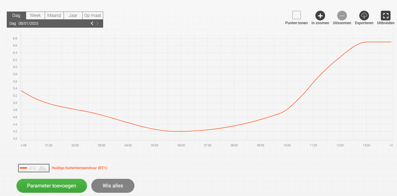

Dat ga ik inderdaad verder moeten onderzoeken. Hierbij de temperatuur van de Nibe buitenvoeler, en dan van mijn domotica weerstation.
Het weerstation hangt wel veel meer in "open" lucht (op een ongebruikte schouw van het bijgebouw, terwijl de buitenvoeler van de warmtepomp onder een kleine oversteek hangt)
Het verschil is toch veel te groot lijkt me?

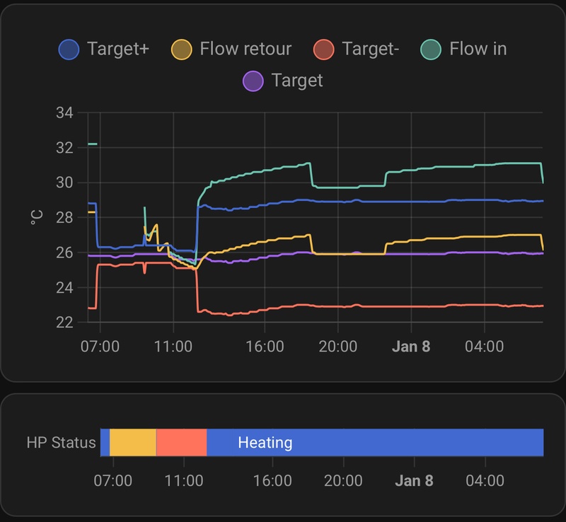

Afbeeldingslocatie: https://tweakers.net/i/hhLjbjHjpSK_yD0DL4DmbTT1CNM=/fit-in/4000x4000/filters:no_upscale():strip_exif()/f/image/sBjHPjuvqpDcXebkhdSDF7fx.png?f=user_large
Afbeeldingslocatie: https://tweakers.net/i/5UGYSd7M7jiwfhnCY0XwpHHQihw=/800x/filters:strip_exif()/f/image/BCgl10VpMaHJn2zws65cGL6L.png?f=fotoalbum_large
Hieronder trouwens de compressorfrequentie en graadminuten sinds afgelopen maandag.
Afbeeldingslocatie: https://tweakers.net/i/_vjW27KSGN8OYcAsWt4c6JNg4II=/800x/filters:strip_exif()/f/image/krJxzGvHJs1YnFN7Gmq3G9Ji.png?f=fotoalbum_large
Is dit beter dan in de vorige grafiek die ik hier poste? Uiteindelijk is nu de naregeling van de domotica volledig uitgeschakeld.
Invloed van weersvorspelling staat wel nog aan, op 5.
Ik heb nog niet kunnen vinden waar ik de invloed van de kamertemperatuur kan uitschakelen...

  • Gwaihir
thommich schreef op woensdag 8 januari 2025 @ 14:01:
Die meet volgens mij enkel temperatuur en dan kan je toch geen dauwpunt berekenen?
Daarvoor moet je naast temperatuur ook relatieve luchtvochtigheid meten, inderdaad.
Ongebruikte schoorsteen, bedoel je? Bij mij ook. Daarmee wel in de volle zon, dus al met al ook meer een wind / licht / regenstation dan zinnige temperatuurmeting.
Het is goed als het met je comfort klopt: is het in die late middag inderdaad warm zat?
Hij lijkt een lekkere lange run te maken en je eventuele PV opbrengst en nachtstroom mee te pakken, om dan ten tijde van je koken / onze nationale kookpiek rustig aan te doen of zelfs geheel van de elektra af te blijven. Da's allemaal prima.
Mocht hij je net te laat af- en weer aan slaan, zou je nu de hysterese iets lager kunnen zetten.

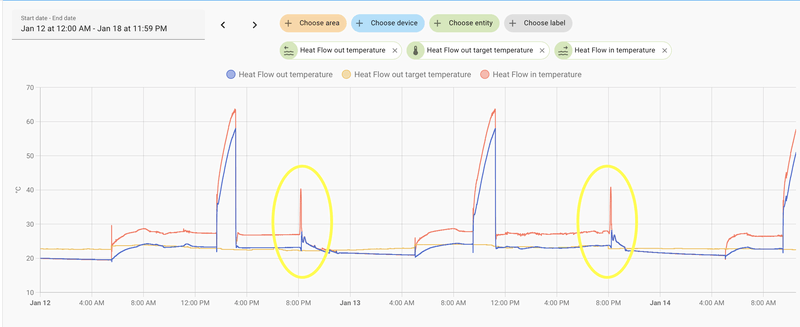

Super bedankt voor je post, snappen doe ik het nog niet helemaal, maar dat komt gaandeweg denk ik wel.
Voordat ik allemaal dingen ga veranderen, zo staat het nu, en doet de wp zelf zijn ding. Het efficiëntste is dus als zeg maar je wp 24/7 draait, op zo minimale stand dat het huis stabiel op temperatuur blijft, zeg ik dat zo goed?
Status van wp: Afbeeldingslocatie: https://i.imgur.com/M5D34WK.png
Compressor frequentie:
Afbeeldingslocatie: https://i.imgur.com/iZd1wEk.png
Stooklijn info: Stooklijn target correction staat hier altijd op -1,5
Afbeeldingslocatie: https://i.imgur.com/lQ6bNYa.png

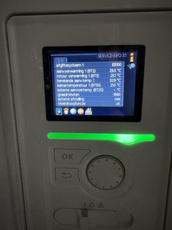

  • bergnvdb
  • Registratie: December 2015
  • Laatst online: 04-10 14:50

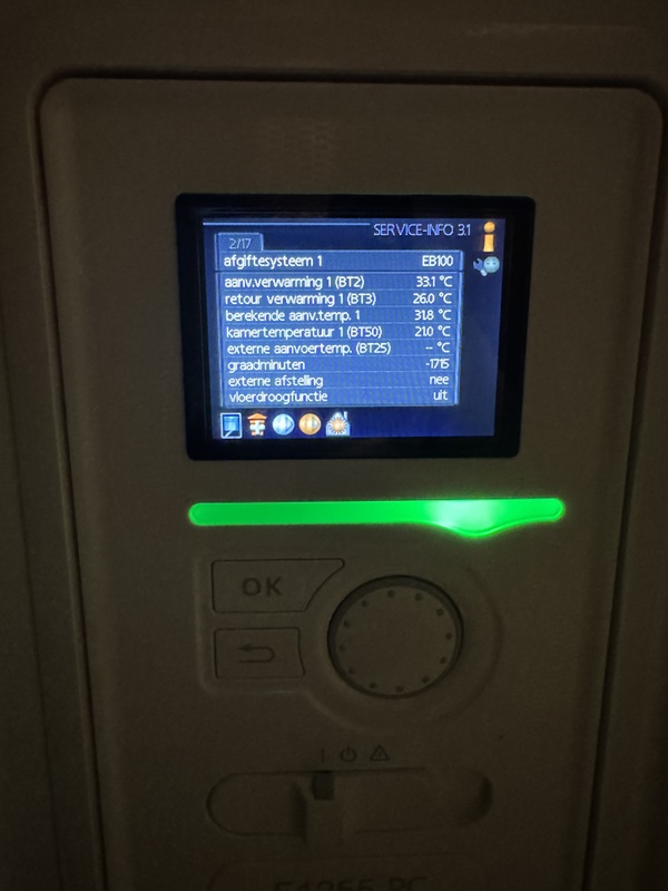

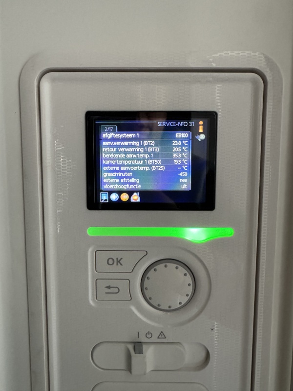

Beste Forum leden,
we hebben sinds eind 2022 een nieuwbouwrijwoning met een NIBE 1255 PC. Welke de laatste tijd veel lijkt te pendelen en starts lijkt te maken. Hierbij lijkt ie steeds kortstondig aan te slaan en daarna geruime tijd in de stand "uit" te staan. Uit de HA P1 data zie ik hem overdag een aantal keer kort aanslaan om vervolgens één keer lang te verwarmen om vervolgens weer uit te slaan. De warmtepomp heeft hierdoor circa 16-18 starts per dag en gemiddeld 17 min. per start draaitijd. Heeft iemand een idee watr hier aan de hand zou kunnen zijn? De kemkens monteur zei laatst dat hetgeen alle binnen de marges viel, echter het lijkt erop dat ie veel en kort voor niets aanslaat. Indien jullie geen antwoord hebben, weet er mischien iemand die een expert is voor Nibe wpompen rondom de regio Eindhoven. Hartelijk dank. Afbeeldingslocatie: https://tweakers.net/i/JDzSdrRwHeEbxrU752Vm6dmGvNQ=/800x/filters:strip_exif()/f/image/s0ShG4LVzaqI2OTVGERZxIz3.png?f=fotoalbum_large
Afbeeldingslocatie: https://tweakers.net/i/WqYJ2ZsYLhGIYh-NIi63yYpxRoI=/x800/filters:strip_icc():strip_exif()/f/image/74XlKN97jRBxtCjdPDbz13ZJ.jpg?f=fotoalbum_large
Afbeeldingslocatie: https://tweakers.net/i/d3hGga_dmKsd3AQi2SXUcAKq_n4=/x800/filters:strip_icc():strip_exif()/f/image/F9ZYcwoP2jnCuikwwm9fJv18.jpg?f=fotoalbum_large
Afbeeldingslocatie: https://tweakers.net/i/iMFA5P5TglAzHyj-8y_VeCZX6MM=/x800/filters:strip_icc():strip_exif()/f/image/s7lwgbE70Dyc7oQjyB1lV81x.jpg?f=fotoalbum_large
Afbeeldingslocatie: https://tweakers.net/i/BqF2zEAJpTm6DMB5wrBBf-WkmuA=/x800/filters:strip_icc():strip_exif()/f/image/qgjLbmJYLPu8RwBMWspW2hzO.jpg?f=fotoalbum_large
  • roltor
  • Laatst online: 14:37
bergnvdb schreef op donderdag 9 januari 2025 @ 20:41:
Beste Forum leden,
we hebben sinds eind 2022 een nieuwbouwrijwoning met een NIBE 1255 PC. Welke de laatste tijd veel lijkt te pendelen en starts lijkt te maken. Hierbij lijkt ie steeds kortstondig aan te slaan en daarna geruime tijd in de stand "uit" te staan. Uit de HA P1 data zie ik hem overdag een aantal keer kort aanslaan om vervolgens één keer lang te verwarmen om vervolgens weer uit te slaan. De warmtepomp heeft hierdoor circa 16-18 starts per dag en gemiddeld 17 min. per start draaitijd. Heeft iemand een idee watr hier aan de hand zou kunnen zijn? De kemkens monteur zei laatst dat hetgeen alle binnen de marges viel, echter het lijkt erop dat ie veel en kort voor niets aanslaat. Indien jullie geen antwoord hebben, weet er mischien iemand die een expert is voor Nibe wpompen rondom de regio Eindhoven. Hartelijk dank. [Afbeelding]
Als ik het goed begrijp, ben je op zoek naar een manier om je warmtepomp langer achter elkaar te laten draaien, zodat hij minder vaak aan en uit gaat.
Ik heb dezelfde warmtepomp, deze heeft heel veel instellingen die je kunt tweaken.
Let op, het is afhankelijk van je huis/situatie of deze tweaks het comfort (negatief) beinvloeden, dus het is handig om ergens op te slaan wat de instellingen nu zijn, dan kun je altijd terug.
Het aanpassen van deze instellingen is geen rocket science, het zijn er alleen veel. Mijn ervaring is dat de installateurs er ook beperkt verstand van hebben, en zij zijn vaak gericht op comfort.
Misschien is dit topic interessant voor je:
nibe optimalisatie
Eerste instelling waar ik aan denk zijn de graadminuten waarbij de verwarming aan gaat. Deze stond bij mij op -60. Bij 0 stopt de verwarming (en dus de compressor) weer. Dit leidde bij mij tot veel korte runs voor de verwarming. Deze heb ik nu op -500 gezet. Dit zorgt er voor dat de verwarming pas later aan gaat, en dan langer aan blijft. Ik heb een goed geisoleerd huis, dus het koelt niet noemenswaardig af. Als jouw huis sneller afkoelt, kan het zijn dat -500 te veel is, dit is een beetje een kwestie van uitproberen wat voor jou werkt.
Je kunt ook de stooklijn verlagen. Hierdoor gaat er water door je vloer met een lagere temperatuur, waardoor het langer duurt om het huis op te warmen. Hierbij geldt ook weer dat een te lage temperatuur leidt tot een koud huis, dus een beetje uitproberen.
Je kunt ook de instellingen voor de buitentemperatuur aanpassen. Standaard nam de unit de gemiddelde buitentemperatuur van de afgelopen 2 uren. Omdat het in de nacht koud is, sloeg de verwarming vaak aan terwijl wij sliepen, waarna de zon in de ochtend het huis extra verwarmde. Ik heb deze tijd dus op 12 uur gezet, om de temperatuur meer gelijkmatig over de dag te houden.
Ik zou dus wat kijken in de instellingen. En vooral niet te veel ineens wijzigen, en na het wijzigen van een instelling een tijdje wachten om te zien wat er gebeurt, het is immers een traag systeem.
Succes!

  • Laatst online: 20:20
Dacuuu schreef op donderdag 9 januari 2025 @ 13:08:
Status van wp: [Afbeelding]
Ja, lange runs met lage frequentie (en dat je huis wel op temperatuur blijft), dat wil je.
Tussendoor zie ik dat ie best vaak aan en uit schakelt, ik kan het niet goed zien in de status, maar komt dat doordat ie met DHW aan de slag gaat?
Verder kan je een grafiekje maken met heat flow out target temperature en heat flow out temperature?
Heb je alle groepen in je huis open staan (behalve de ruimtes waar je nooit warmte wilt)

Heat Flow out target temperature:Afbeeldingslocatie: https://i.imgur.com/bXaSFIi.png
Heat Flow out temperature:
Afbeeldingslocatie: https://i.imgur.com/S86dzZ0.png
Verder reageer ik op de andere reacties ook nog, maar dit onderwerp kost me aardig wat tijd om er rustig in te duiken, en dat doe ik graag, komt goed. 8)
  • ChrisM
Dacuuu schreef op vrijdag 10 januari 2025 @ 10:31:
In/uit schakelen valt denk ik wel mee, het is voornamelijk dat de wp dan boilerwater gaat verwarmen onder een vloerverwarming run.
We hebben op de begane grond en op de 1e verdieping vloerverwarming, alles staat open. (zover ik weet)
Heat Flow out target temperature:[Afbeelding]
Als ik zo kijk, denk ik: je maakt mooi lange runs, alleen onderbroken door DHW. Das prima, toch?

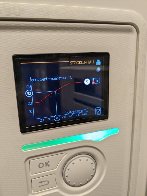

Ik woon sinds kort in een nieuwbouw huis voorzien van vloerverwarming en een NIBE F1255. Als het goed is moet dit een modulerende wp zijn. echter zie ik op mijn p1 meter een constant verbruik. Als de buiten temp boven de 5 graden is, dan is dat rond de 250-300 watt. is de temperatuur onder de 5 graden zoals nu regelmatig, dan verbruikt de wp dik 4KW continue. Gevolg is een hoge stroomrekening en een te warm huis. Het valt mij op dat de graadminuten redelijk vast staan op dezelfde negatieve waarde. In het geval van boven de 5 graden buiten is dat -459 graadminuten, onder de 5 graden buiten temperatuur is dat -1860 graadminuten. Zelfs zoals vandaag de temp in huis door opwarming van de zon richting de 22.5 graden gaat en de thermostaat op 20,5 graden staat, blijft de graadminuten -1860 en dus blijft de wp maar stampen. Kan iemand dit verklaren? Heeft iemand een soortgelijk issue gezien of gehad? Of snap ik de werking van een wp niet?
Verder valt mij op dat zonder bijverwarming de wp bij temperaturen tussen de 5 en 10 graden de aanvoertemp nauwelijk boven de 25 graden krijgt en de retour nauwelijk boven de 21.
Zonder bijverwarming blijft de aanvoer redelijk laag naar mijn mening, kamerthermostaat waarde weet ik niet meer bij deze foto, vermoedelijk 20,5 of 21,0 graden:
Afbeeldingslocatie: https://tweakers.net/i/bobTbAJsiwCsEyvDanKfABH40cY=/x800/filters:strip_icc():strip_exif()/f/image/BWoIPxPhkBfWT6yQha1VGjzA.jpg?f=fotoalbum_large
Hier heeft de pomp 2 dagen 4 KW per uur (100kwh per dag) verbruikt met thermostaat op 21,0 graden:
Afbeeldingslocatie: https://tweakers.net/i/Uaw_KrBUSGCjwt5QI55z3T8_HCg=/x800/filters:strip_icc():strip_exif()/f/image/9E1hmcOsnKuqRogy9Tj4gmo8.jpg?f=fotoalbum_large
Hier hebben we de bijverwarming in het servicemenu gelimit op max vermogen van 1KW en 2 dagen (24 KWH per dag) laten draaien met thermostaat op 20,5 graden:
Afbeeldingslocatie: https://tweakers.net/i/-0nkJCr6h4VGGu5wUUhg9JVLhgU=/x800/filters:strip_icc():strip_exif()/f/image/tZbmZouWmdwKZKzCvcg7qU5n.jpg?f=fotoalbum_large
  • its_me_
  • Laatst online: 01:04
mb80 schreef op vrijdag 10 januari 2025 @ 21:58:
Het tweede logotje van links op de onderste foto (naast de cilinder) geeft aan dat het elektrische element aan staat om te verwarmen. Dat zou niet nodig moeten zijn als alles goed werkt.
Op welke snelheid draait de compressor? Is wellicht deze beperkt door een maximale compressor frequentie die mogelijk te laag is ingesteld? Dat is waar ik nu zo aan zou denken.

Ik had de eerste weken na installatie van een NIBE S1155 ook een veel te hoog gebruik omdat het elektrisch element te snel mee ging doen, in een paar koude weken in nov. Opgelost door in de instellingen het elektrisch element te blokkeren vanaf -2 graden en hoger. Sommige mensen kiezen zelfs voor -5.
Hij regelt op buitentemperatuur en optimaliseert op rendement, dus aanvoertemperatuur zo laag mogelijk. Die 25 graden zou dan genoeg moeten zijn om huis/kamer op temperatuur te houden
[ Voor 39% gewijzigd door theo66 op 10-01-2025 23:20 ]
7772 BJ 1994 | NIBE S1155-6PC | Victron 3P 6K5 25 kWh | SE3680H 5920 WP O/W | VW ID4| Alfen Single Pro
  • bbbrumbrum
En even je stooklijn aanpassen, nieuwbouw met VVW en dan Ta35 terwijl het amper vriest, daar moet makkelijk 5-8 graden afkunnen!
Het is een W/W, dus dat electrisch element is er alleen maar omdat je installateur een te kleine WP heeft geplaatst, er kan verder niets kapot vriezen, dus gewoon op -10 zetten.
Curieus, inderdaad. En daar bij die regeling zou ik het zoeken beginnen. Ik betwijfel of dit puur door een slecht ingestelde stooklijn komt.
Welke buitentemperatuur meent hij waar te nemen?
Een net nieuw huis moet je overigens wel een winter lang droogstoken. Je moet wat andere waarden verwachten deze eerste winter dan 'standaard'. Daarbij zou ik me ook geen zorgen maken als onder pakweg -5 het elektrisch deze winter nog moet helpen.

compressor draait op 35 Hz, geen idee of dat juist is. Ik vind het wel vreemd dat er wordt vermeld dat begrenzing bronvloeistof actief is. Geen idee wat dat betekend, maar beperken klinkt niet direct als iets dat je wil..

Ik heb hem nu op stop bijverwarming boven de nul graden gezet met als interval 24 uur. Dat zal vast flink gaan schelen in verbruik, ben wel benieuwd of het nu warm blijft in huis.
Afbeeldingslocatie: https://tweakers.net/i/w0Rz05ksnZNCMZag4Ki770wWBQ8=/x800/filters:strip_icc():strip_exif()/f/image/TWMve2sK2KouHv4Ar2h3FMKD.jpg?f=fotoalbum_large
Graadminuten staan direct weer op de voor mij heel vaak afgelezen -459 terwijl het nu een graag warmer is dan ik op de thermostaat vraag.
Gokje…
Beperking vermogen om te voorkomen dat de bron te koud wordt (bevriest).
- je kan temperatuur bron-in checken (dus warmtepomp-uit)
- de vraag is “op welke nivo die beperking staat ingesteld” en “wat voor vloeistof je in de bron hebt” en “of dat bij elkaar klopt”. Water bevriest bij 0 graden maar glycol gaat wel een eind onder 0.

@mb80 Ik ken jouw WP niet, maar 35 Hz is erg laag voor een WP, en zeker niet vol vermogen. Dus best kans dat die melding betekent dat je bron anders bevriest. Wat zegt de (storings)handleiding van je WP over die melding?
Om meer vermogen uit die bron te krijgen zou je de bronpomp harder moeten laten lopen. Kan je dat?
En kun je ergens het afgegeven vermogen aflezen (of uitrekenen, met P = dT * 4.2 * flow (lpm) /60) ?
Wat komt daar uit en hoe verhoudt dat zich tot de specificatie van je WP?

@Andrehj storingshandleiding zegt niets over deze melding. Bron temps zijn als volgt:
Afbeeldingslocatie: https://tweakers.net/i/AVEiQUsMMQkaIr973TmNqGYuGP8=/x800/filters:strip_icc():strip_exif()/f/image/vJ3Lrs9OmqwMcAUOL6dQPZ8Q.jpg?f=fotoalbum_large
Ik zal even kijken of ik kan achterhalen wat het exacte type is en wat hij zou moeten kunnen leveren en wat hij nu aan het leveren is. Zal ook even zoeken naar instellingen om de compressor harder aan het werk te krijgen.

Bron uit op 4.7 graden.
Die temperatuur is altijd een paar graden hoger dan dat wat zich er binnenin aanwezig is.
Dus het “zou kunnen” dat de “minimale bron uit” temperatuur op 4 of 5 graden staat ingesteld onder de veronderstelling dat je water in het bron circuit hebt.
Als je daar water hebt is dat correct.
Meer waarschijnlijk is dat je glycol hebt en dan kan dat echt wel lager.
Check de limiet dus

mb80 schreef op zaterdag 11 januari 2025 @ 19:36:
Ik heb volgens mij glycol inderdaad. Ik kan alleen niet zo snel een instelling vinden waarmee ik de bron uit temp kan verlagen. Ik zie alleen een setting waarin ik kan aangeven bij welke bron in temp er een alarm moet komen. Dat staat op mijn wp op 3 graden. Daar zit ie dus nog boven.
Dat kan er toch wel wat mee te maken hebben. Kan zomaar zijn dat hij al aan het knijpen is om alarm te voorkomen.
Glycol heeft een specificatie van iets van -20 maar dat is geen realistische bedrijfs temperatuur. tot -5 moet het wel zonder problemen gaan (al neemt rendement dan wel af). Dat alarm moet echt wel op 0 of -2 kunnen. Als je dat kan instellen kan je dat zeker proberen. Dan weet je in ieder geval of het daaraan ligt.
ALS het daaraan ligt is je bron aan de krappe kant.. maar dat is voor "daarna".

Je probleem is een te korte filtertijd in combinatie met een te steile stooklijn. De bijverwarming springt aan als de graad minuten te ver negatief gaat. Dit gebeurt als de gemiddelde snel daalt en niet op tijd richting 0 gaat.
Daarnaast als je korte runs hebt komt dit doordat de graadminuten te snel naar 0 gaat. Dit gebeurt als je de warmte niet kwijt kan. Dat gebeurt als je te weinig groepen open hebt staan.
Wij hebben ook een Nibe WP plus een Watt vloerverwarming verdeler systeem. De kamer thermostaten sturen alleen de verdelers aan, de WP werkt puur op de stooklijn en de buiten en binnen thermometers.

Z___Z schreef op zaterdag 11 januari 2025 @ 20:22:
Wat is een filtertijd?
Hij klaagt dat 't ding niet af wil slaan..

BarryH schreef op zondag 12 januari 2025 @ 08:28:
En over de brontemperatuur: helpt het als je de pompsnelheid aan de bronkant verhoogt? Dan heb je meer flow en dus minder deltaT aan de bronzijde. De Tuit is dan hoger en het elektrisch element spring minder snel aan. Overigens lijkt het natuurlijk nergens op dat dit gebeurt, dus installateur erbij halen
Hij heeft nu 4 graden over de bron. Op zich zou je met hogere pomp snelheid naar 3 kunnen gaan. Maar 4 is geen “raar hoge waarde”. Helpt ongetwijfeld een beetje maar zal het fundamenteel niet oplossen.
Eerlijk gezegd ben ik vooral heel benieuwd naar “hoe laag de bron temperatuur moet gaan zijn om voldoende huis warmte te maken”. Brontemperatuur eind januari en februari. Dan zal blijken of de bron voldoende bemeten is.

Oeps, nog niet goed wakker
  • Gwaihir
Stefannn schreef op zondag 12 januari 2025 @ 07:50:
Mits fatsoenlijk met koelmiddel gevuld (en dus niet sloppy heel marginaal)
Dit dus. En dat moet even uitgezocht worden, door navraag en / of meting, niet door een WP te riskeren. (Heeft Nibe net als AIT zo'n los compressorblok? Dan heb je het maar over zo'n 10.000 euro reparatiekosten..)
Ik verwacht trouwens niet dat er iets 'sloppy' of 'marginaal' aan is gegaan; daarvoor is bronboren een veel te serieuze tak van sport. Ik zou ook zeker niet op het door jou voorgestelde niveau van wantrouwen binnenkomen. Dat slaat maar nodeloos dicht. En in plaats van dat allemaal te willen horen en zelf uitzoeken, is @mb80 sowieso beter af wanneer z'n installateur iets antwoordt in de trend van: "Oh, dat mag nu naar -8". Dat is het soort van duidelijkheid wat een installateur hoort te kunnen geven (en bij de gegeringste onduidelijkheid over of de klant het snapt en kan zelf moet komen instellen). Dat laat de verantwoordelijkheid of het echt kan waar hij hoort: bij die installateur.
Het is momenteel vrij koud. Dan moet de warmtepomp hard werken en onttrekt veel warmte aan de bodem. Dan is lage bron temperatuur wel begrijpelijk.
Rustig aan.. de getoonde 8,8 C lijkt mij een prima brontemperatuur, voor een nieuw drogend huis.
  • BarryH
  • Laatst online: 22:29
Mijn “lijkt nergens op” gaat over de 4kW elektrisch verbruik.

  • mb80
  • Laatst online: 05-10 16:22
@Gwaihir krijg net een foto van de buurman. Zelfde pomp, zelfde installateur. Bij hem staat die waarde op -8, conform standaardwaarde nibe installatiehandleiding. Ik ga dit morgen even aankaarten bij mijn installateur!
  • Stefannn
  • Registratie: Januari 2023
  • Laatst online: 19:20
mb80 schreef op zondag 12 januari 2025 @ 12:06:
Dat sluit dus aan bij mijn eerdere betoog....
- als er een beetje fatsoenlijk koelmiddel in zit kan het totop -5 wel werken
- en aangezien je alarm kennelijk een marge van een paar graden in acht neemt hebben ze het alarm een paar graden lager gezet.
-8 vind ik overigens wel een beetje "stoer laag". Met de installateur overleggen is een goed idee. Maar ik zou eens op -5 beginnen.
En ik zou zeker wekelijks de bron-in & uit temperaturen gaan opschrijven en eind februari beoordelen.
Op zich is de brontemperatuur nu nog OK, maar hij "wil lager" en de winter is ongeveer halverwege. Dus de vraag is waar dat uitkomt.

  • Gwaihir
Lol! Dat wist ik niet; was mijn eigen inschatting. Voelt wel goed dat die zo exact blijkt te zijn :D.
Veel succes.

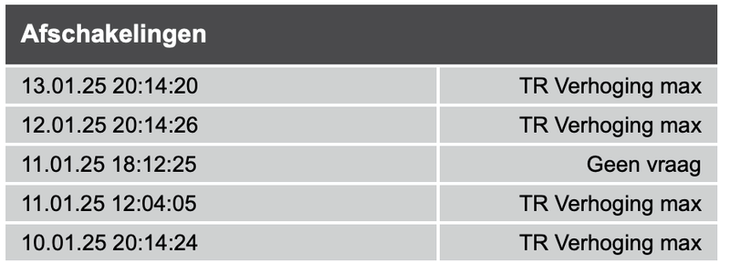

Zag net in HA de aanvoertemperatuur verwarmingscircuit oplopen naar meer dan 30 graden wat ik vreemd vond. SWW was al op temperatuur, en de vraag voor verwarming zou nu niet zo hoog moeten zijn.
Kijk ik in de WP, staat er bij afschakeling: TR verhoging max
Betreft een Alpha Innotec WZSV62K3M
Afbeeldingslocatie: https://tweakers.net/i/1uOMX81etarkL5-myqOuSaPeaeE=/800x/filters:strip_exif()/f/image/ys5I1y0DIZJwsdK9iakqmfeL.png?f=fotoalbum_large
Stats in HA laten zien dat dit sinds een aantal dagen gebeurt. Aanvoertemperatuur loopt in 10 minuten op van de 'normale' aanvoertemperatuur op naar boven de 40, en dan schakelt de WP dus af met TR verhoging max als melding.
Het gebeurt steeds aan het einde van een compressor/verwarmings run, maar ik zie niet dat de compressor harder gaat draaien oid, heel gek.
Uit het boekje:
TR Verhoging max Retourtemperatuurverhoging maximaal
Instelling van de maximaal toelaatbare overschrijding van de retourtemperatuur. Bij het overschrijden van de retourtemperatuur in de verwarming met de hier ingestelde waarde worden inwendige minimumlooptijden genegeerd en alle warmteopwekkers uitgeschakeld. Waarde altijd hoger instellen dan de waarde van de Hysterese HR
Hysterese HR is niet gewijzigd, geen een instelling trouwens in de afgelopen dagen..
  • Cpt.Chaos
  • Laatst online: 18:51
Staat de hysterese dan hoger dan tr verhoging? De wp moet afschakelen op hysterese namelijk.
Op welke waardes staan ze, en wat is je max tr instelling (dit is niet de tr verhoging)?
Hier staat hysterese op 0.5K en uit mijn hoofd tr verhoging op 2K.
Gaan er ergens te snel te veel groepen dicht waardoor dit gebeurt, want het gebeurt vaak rond 20:15, gaat dan de thermostaat omlaag?

firecaps30 schreef op maandag 13 januari 2025 @ 20:55:
Uit het boekje:
Er zijn natuurlijk meer factoren die meetellen in het geheel en als de compressorfrequentie gelijk blijft maar de temperatuur wel oploopt zou het kunnen dat het debiet flink is afgenomen? In dat geval is er dezelfde energie beschikbaar voor een minder groot volume aan water waarmee de temperatuur snel op kan lopen.
Neem aan dat je die informatie in HA net als hier in Domoticz uit kunt lezen en kunt zien wat daarmee gebeurd.
bijnaleek
  • firecaps30
  • Laatst online: 00:30
Ben er even verder in gedoken. 20:00 is de tijd dat de groepen beneden in de woonkamer dicht gaan. Ingestelde temperatuur gaat dan van 21 naar 20,5.
Uitdraai van wat meer parameters uit HA heb ik geupload.
Groepen gaan dicht, pomp flow zakt dan inderdaad in, compressor schakelt langzaam af van 20hz naar 0 en de aanvoer temperatuur loopt op. Logisch dat hij dan de warmte niet kwijt kan terwijl de compressor nog loopt. Temperatuur loopt op tot 40 en dan schakelt de WP af met de melding.
Het lijkt er ook mee te maken te hebben of de gewenste temperatuur vanuit Alpha Home bereikt wordt, of juist verlaagde wordt terwijl de WP nog bezig is met verwarmen.
Hysterese HR staat op 2K, TR verhoging 3K, niet aangepast. Software update op de 8e gedaan, maar in de historie zie ik dat het daarvoor ook al eens gebeurde.
Wat ik trouwens nooit heb begrepen is waarom die circulatiepomp verwarmingscircuit door blijjft draaien ook als de groepen dicht zijn, soms wel uren. Pomp optimalisatie staat op 'Ja'. Hoor dan altijd stromingsgeluiden van de buizen terwijl in mijn beleving het water toch niet door kan stromen omdat de groepen dicht zijn.
  • ChrisM
@firecaps30 Waarom zet je de groepen dicht, dat is eigenlijk de vraag? Je hebt langzame temperatuur verwarmen, dan moet je eigenlijk de groepen open houden (en eventueel de stooklijn naar beneden doen, als het te warm is in huis). Als een bepaalde ruimte te warm is, dan moet je waterzijde ingaan regelen (en dus die ruimte op de vloerverwarming verdeler een beetje afknijpen).
Ik heb ook Alpha Home, maar heb het helemaal losgekoppeld van mijn warmtepomp... het maakt de boel veel te ingewikkeld. Heb het nu (zelf) goed waterzijdig ingeregeld, en gaat een stuk beter.
Oh, en.. maak eens een Home Assistant (heb je dat?) grafiekje van je heat out target temperature en heat out temperature. Mijn warmtepomp gaat, als ie opstart, altijd te hard aan, waardoor het water te snel warm wordt (is eigenlijk een meetfout, denk ik).. dus ik moet de hysteresis op de WP wat hoger zetten, anders is ie meteen al boven de target temperature.

  • Cpt.Chaos
Hou lekker de woonkamer groep open. Alpha home, een draak van een systeem, regelt de retourtemperatuur omlaag als de gewenste temperatuur omlaag gaat. Haal de stelmotortjes van de verdeler af, daar wordt het echt beter van.
  • firecaps30
Met woonkamer bedoel ik de hele benedenverdieping, sorry dat was niet helemaal duidelijk zo. Ik heb alles waterzijdig ingeregeld zowel boven als beneden en ben ook steeds meer aan het twijfelen of Alpha Home nou echt zo een geweldige toevoeging is..
Hoe bedoel je losgekoppeld, heb je de WP nog wel op Smart staan of gebruik je gewoon weer de RBE(+), of heb je alleen de aandrijvingen van de verdelers er
af gehaald?
Plaatje van de flow temperaturen en de target, het gebeurt zoals je kunt zien alleen aan het einde van een verwarmingsrun.
Afbeeldingslocatie: https://tweakers.net/i/XsNsXOgav0x5sZHtUbJcB0-ZVb8=/800x/filters:strip_exif()/f/image/T5TO3zsjXsYgm6vMEvE2QFw8.png?f=fotoalbum_large
