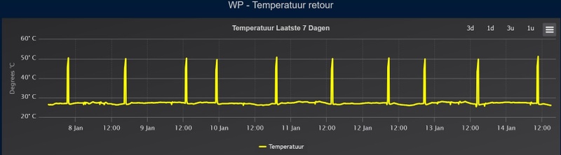

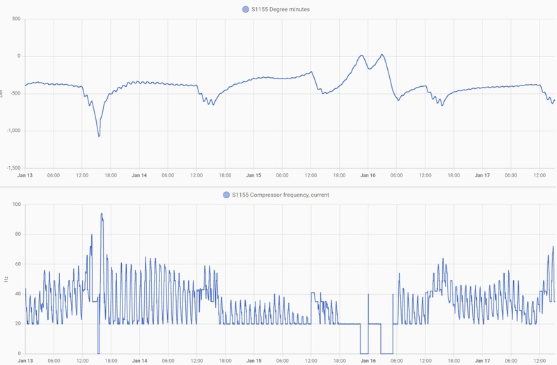

Plaatje van de flow temperaturen en de target, het gebeurt zoals je kunt zien alleen aan het einde van een verwarmingsrun.
Hier geen verdere naregeling op de Innotec, de vloerverwarming is het overgrote deel van de warmtevraag en op de radiatoren in de slaapkamers staat de thermostaatkraan op vorstbescherming. Enkel in de douche kan de thermostaatkraan naar de handdoekenradiator eens open gaan.
Afbeeldingslocatie: https://tweakers.net/i/CC7I8b8_vF2ewZzhD1sHr1Ognv4=/800x/filters:strip_icc():strip_exif()/f/image/m1N7tyg3Sp8L0essD6C98dYh.jpg?f=fotoalbum_large
Afbeeldingslocatie: https://tweakers.net/i/wWPpLqBvruyORBoHUgx05GAWAIY=/800x/filters:strip_icc():strip_exif()/f/image/nZTnBpzBCc1S9Tov7GEIpKC8.jpg?f=fotoalbum_large
De zichtbare pieken in de retour zijn de momenten van opwarmen warmwater.

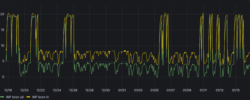

Sinds de installatie van onze WP in juni 2021, een WZSV 62K3M AIT is er nooit iets gedaan wat betreft bijvullen glycol en/of water aan de bronkant want er zijn geen storingen op dat vlak geweest. Ik moet eerlijk bekennen dat ik eigenlijk nooit stelselmatig de brondruk van de manometer heb opgeschreven en bijgehouden en vroeg mij af of ik hier iets mee moet doen als deze manometer net iets onder de 1 bar aangeeft.
Sinds eind november draai ik via Home Assistant de BenPru integratie zodat ik zaken zoveel mogelijk kan monitoren.
Hoe kan ik de brondruk monitoren via deze integratie? Ik heb niet het idee dat die waardes erin zitten. Of is daar niets over te zeggen en moet ik daar gewoon de fysieke manometer voor blijven gebruiken boven de WP?
En dan verder: wat is nu wijsheid? Is het credo 'het is een afgesloten systeem aan de bronkant dus zolang er geen problemen zijn lekker zo laten' of kan ik beter een keer een installateur zaken zoals dichtheid, vriespunt en bedrijfsdruk laten doorlopen omdat mijn druk eigenlijk iets te laag is of omdat het simpelweg zo onderhand wel eens tijd is?
Ik hoor het graag. Mijn dank is groot!

@jinglewood Bron van mijn WP is inmiddels 2x wat bijgevuld. Druk de eerste keer iets van 0,5 bar nog maar (ik had zelfs het alarm van de WP 0,1 bar verschoven), tweede keer net onder de 1 bar, maar de installateur was er toch voor iets anders.
Tweede installateur controleerde eerst even met een refractometer het glycol gehalte. (Dat was Schimmel, hier wel vaker genoemd.) Elk vulde een kleine hoeveelheid bij met gewoon water, via de CV-vulslang. Gaat echt over weinig water, nog geen 10 liter gok ik zo.
Hoe is je brontemperatuur (aan het eind van de winter)? Zeker als je je over bevriezing toch niet al te veel zorgen lijkt te hoeven maken, zou ik 'm gewoon zelf bijvullen in de lente, naar pakweg 1,5 bar. Dat beetje water op één plek in het circuit heeft dan nog de hele zomer (koeling en SWW) om langzamerhand toch te mengen.

Dank voor deze uitgebreide reactie!

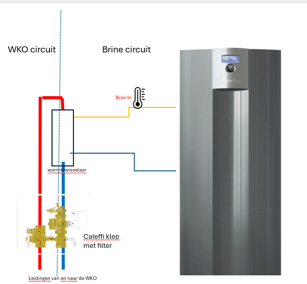

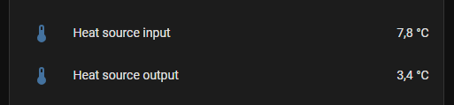

Die brontemperatuur ga ik in de gaten houden. Bedoel je daar de 'heat source output' ? Die waarden zijn op dit moment:
Afbeeldingslocatie: https://tweakers.net/i/2kZ7yEh1fAGRHifQVVgcQTYBTRA=/fit-in/4000x4000/filters:no_upscale():strip_exif()/f/image/YudJO2JOge79IDCPnFCvmYPT.png?f=user_large
Ik denk dat de bevriezing geen punt zal zijn, maar ik heb eigenlijk geen idee hoe ik het broncircuit kan bijvullen. Voor de vloerverwarming kant weet ik het wel perfect en heb ik het al vaak gedaan. Denk ik nou te moeilijk en moet ik gewoon even het aansluitpunt zoeken voor de bron en daar diezelfde vulslang op aansluiten?
  • Gwaihir
jinglewood schreef op donderdag 16 januari 2025 @ 15:32:
Ja.
Aanvullend: zo'n circulatiepomp heeft slechts ca. 0,5 bar nodig om normaal te functioneren. Die grens is dus best laag. Je moet 'm wel heel serieus nemen, maar hebt dus nog prima marge om tot de lente te wachten.
En je moet ervan uitgaan dat die temperatuur lokaal, op het kwetsbaarste punt, nog 3 graden lager kan zijn (oftewel 0,4 C). Met glycol voor -veel in het circuit heb je daar dus nog ruime marge, mits het enige kans van mengen heeft gehad.

In mijn historie zie ik in de afgelopen 30 dagen dat de heat source output sinds monitoring start niet onder de 0 graden is geweest:
Afbeeldingslocatie: https://tweakers.net/i/ZyccUmV2WTPC5GObXFSVn-4XL9U=/800x/filters:strip_exif()/f/image/kzZwtHLw6FgxSZjF7VoZ3U8K.png?f=fotoalbum_large
Dus volgens jouw redenatie niet dieper dan -3. Hoeveel glycol erin zit en volgens welke verhouding weet ik helaas niet. Dit zal informatie zijn die tussen de installateur (die al failliet is overigens) en Nathan tot stond is gekomen. Misschien dan toch tegen de lente eerst die informatie proberen in te winnen of gewoon lekker bijvullen naar 1,5-2 bar ? Moet ik mij daarbij nog zorgen maken over eventuele ontluchting of gaat dat allemaal in de circuits daarachter vanzelf?
En indien informatie inwinnen verstandig is, is dan Nathan direct benaderen mogelijk om tot die gegevens te komen, heeft iemand daar ervaring mee? De paar keren dat ik met Nathan heb gebeld waren ze 'not amused' dat een particulier hen vragen begon te stellen.

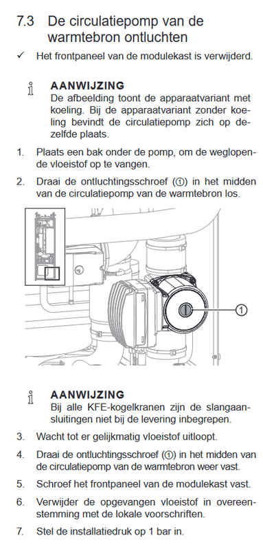

T-Bron min. staat op -9 celcius ingesteld dus ik heb nog wat ruimte om bij te vullen.
In de handleiding staat bij het vullen : "Vul de installatie, tot deze helemaal luchtvrij is"
En verder daarna direct de instructies om te ontluchten via de circulatiepomp:
Afbeeldingslocatie: https://tweakers.net/i/vGbCWETzkO1rzUn3e4N4cUcVLIY=/x800/filters:strip_exif()/f/image/qrOCufTq080njMEZtNdqOx1I.png?f=fotoalbum_large
Ik kan het dus inderdaad vullen met de minste kans op lucht zoals je zelf al omschrijft, maar luchtvrij krijgen zoals men aangeeft in de handleiding lukt niet zonder de boel open te maken op een wijze waar ik als niet-installateur mij prettig bij voel.
Misschien toch maar eens de informatie proberen los te peuteren bij Nathan en op termijn een installateur inschakelen?

jinglewood schreef op donderdag 16 januari 2025 @ 22:45:
Ieder zijn ding…
Maar dat is echt bere simpel hoor.
Tenzij je echt niet wil… probeer het eens op een mooie zaterdag. Vrijwel uitgesloten dat er iets mis gaat.

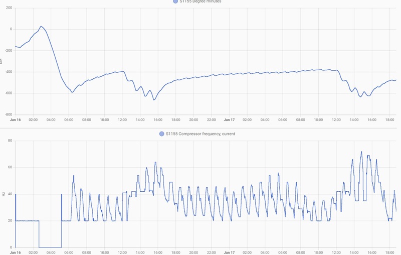

Hallo tweakers,
In de winterperiode blijft onze S1155-12 vrijwel onafgebroken draaien. Is dit een gezond patroon? De graadminuten blijven rond de -500 hangen. Lijkt me eerlijk gezegd wat veel. Temperatuur in huis is stabiel 21 graden.
Voorbeeld: periode 13 - 16 januari
Graadminuten + Compressor
Afbeeldingslocatie: https://tweakers.net/i/4Ssv1PUNhe_oW8s6hkRRQIxVRa4=/800x/filters:strip_icc():strip_exif()/f/image/Hrmzy5le7s6ocm1hGydEbJu7.jpg?f=fotoalbum_large
  • Gwaihir
DJR schreef op vrijdag 17 januari 2025 @ 15:20:
In de winterperiode blijft onze S1155-12 vrijwel onafgebroken draaien. Is dit een gezond patroon? [..]
Ja
(tenzij je het warmer of kouder wilt hebben)
Al vraag ik me met een blik op die onderste grafiek wel af of het allemaal net wat stabieler kan. Waarom steeds van 20 tot 40 à 60 op en neer? Gebeurt daar iets met naregeling? (De horizontale resolutie is vrij grof, dus van moment op moment valt het best mee, maar toch, het is wel heel zichtbaar een pendelend patroon.)

Gwaihir schreef op vrijdag 17 januari 2025 @ 16:34:
Ja

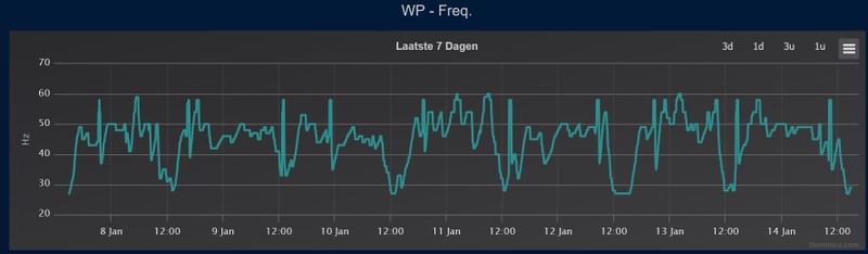

Dank voor je analyse. Hier een uitvergroting naar 1 dag. Ja er is een naregeling actief (Danfoss).
Als je meer informatie nodig hebt om advies te geven kan ik die verzamelen.
Ik draai dagelijks wel vanaf 12.00 een SWW run om de boiler op temperatuur te krijgen. Dat zie je terug maar het patroon van de compressor blijft wel grillig over de gehele dag. Kan ik dit sturen met een instelling op de Nibe S1155?

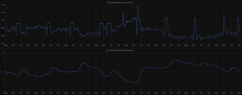

Afbeeldingslocatie: https://tweakers.net/i/67oVuyKKleuM_XXQ2F6gAHzf3lM=/800x/filters:strip_exif()/f/image/w0VoNLH9HVUrVbn3AJ0bDF4z.png?f=fotoalbum_large
de mijne ziet er rustiger uit (toerental boven, buitentemperatuur beneden, laatste 8 dagen).
vandaag 2x SWW, dat zijn de pieken.

  • Gwaihir
DJR schreef op vrijdag 17 januari 2025 @ 18:44:
Nee, op de groepen / naregeling. Je WP lijkt goed te reageren op de daadwerkelijk wisselende vraag. Je wilt die vraag minder laten wisselen.
Welke groepen gaan er steeds open en dicht?
Waarschijnlijk wil je die waterzijdig wat knijpen, zodat die kamers met de groep open niet meer steeds snel zo warm worden dat de groep weer dicht gaat. En vervolgens die naregeling (een stuk verder) buiten spel zetten.
Als de over-all regeling van de WP 't netjes naar 21 graden stuurt, zet je de groepsregelingen bijvoorbeeld op 22 of 23 graden. (Meen dat er twee mensen in dit topic in de laatste twee dagen hun specifieke ervaringen hiermee nog deelden.)

Onze Alpha Innotec MSW2-6S levert maar ongeveer 3 kW vermogen terwijl de maximale capaciteit 6 kW is.
Daardoor blijft het in de woning koud. Op dit moment 18,7 graden terwijl ik graag 22 graden wil. De vloerverwarming is niet in staat de kamertemperatuur op een constante waarde te houden. Hoe kouder het buiten is, hoe kouder het in de woonkamer is.
We hadden in november problemen. Toen was het buiten echter minder koud dan momenteel en hielp het om het filter in de Caleffi klep te reinigen. Deze klep is geplaatst in de technische ruimte tussen de aanvoer- en retourleidingen van de WKO en de warmtewisselaar.
Wat kan de oorzaak zijn dat de warmtepomp op 50% draait terwijl de temperatuur op de RBE op 28 graden staat en stooklijnen zijn aangepast?
Druk in de leidingen van de vloerverwarming is in orde.
Ik denk zelf aan te weinig flow van het water van de bron (WKO) . Afbeeldingslocatie: https://tweakers.net/i/2_Imj7hc9H2LCLToExbPIZ1EoCA=/800x/filters:strip_exif()/f/image/onvKFxHxgzgPPCacqnwwoUV8.png?f=fotoalbum_large

Hillberg schreef op zaterdag 18 januari 2025 @ 10:20:
Ik denk zelf aan te weinig flow van het water van de bron (WKO) . [Afbeelding]
Ik zit het te bekijken en zie een aantal vreemde dingen.
De flow op 200 liter per uur is laag, er is een hele grote afwijking tussen de retourtemperatuur ingesteld en gemeten en kijkend naar de afwijking in temperatuur tussen de RBE ingesteld en gewenst dan staat dit op 2°.
En meerdere keren uitval op minimale brontemperatuur wat ook niet gewoon is.
Als ik kijk naar temperatuur bron in en uit dan is dat nog ruim boven wat standaard is ingesteld en dat is -9°C. Zou het kunnen dat die instelling anders is?
Kan je in de logging achterhalen wat de laagste bron temperatuur is geweest? Met de foutmeldingen in de historie lijkt het alsof de flow en de compressor frequentie hierdoor niet verder mogen stijgen. Omdat dit weer een foutmelding kan triggeren Wat JaapB ook al schreef het achterhalen van de ingestelde minimale bron temperatuur is handig voor verder onderzoek.
Niet lullig bedoeld hoor, maar: is dat bronfilter gister nog gereinigd? Zo niet, dan lijkt een bredere zoektocht niet zinnig meer. Het ligt telkens daaraan..
Ze moeten eerst maar 'ns wekelijks / dageljks ('what it takes') komen reinigen totdat bewezen al dat zand eruit is en die flow normaal is en blijft!

  • Hillberg
  • Registratie: April 2024
  • Laatst online: 06-07 09:24
bjp schreef op zaterdag 18 januari 2025 @ 11:50:
@Hillberg mss terug tijd om die filter te kuisen?
Het eerste wat ik dacht was dat het filter in de Caleffi klep weer was vervuild met zand. Dat filter is recent schoongemaakt maar maakte niets uit. Vermogen blijft laag. Bijvullen van vloerverwarming ook recent gedaan. Geen oplossing helaas.
  • Hillberg
Gwaihir schreef op zaterdag 18 januari 2025 @ 12:15:
Deze keer is het niet een verontreinigd Caleffi filter dat een voldoende doorstroming van het water van de bron voorkomt. Dat was in november, toen het buiten niet zo koud was als nu, de oorzaak dat de warmtepomp niet gevraagde vermogen leverde.
Het filter is vorige week nogmaals schoongemaakt. Geen resultaat. Dus het filter kan worden uitgesloten als oorzaak voor het op halve kracht draaien van de warmtepomp.
  • Hillberg
thedennis12 schreef op zaterdag 18 januari 2025 @ 11:43:
De T-Bron min. staat op 1 graden. Een aantal keer is de temperatuur van het brine mengsel (dat loopt door het circuit in mijn woning tussen de warmtewisselaar en de warmtepomp) in de buurt van die 1 graden geweest. De warmtepomp geeft dan een 720 error en reset zichzelf.
Hoeveel we de termperatuur van het bronwater niet kunnen meten (er zit daar geen sensor) is dat waarschijnlijk lager dan wat de energieleverancier zou moeten leveren.
  • Hillberg
JaapB schreef op zaterdag 18 januari 2025 @ 10:47:
De flow die je ziet onder het kopje Ingangen met de naam Debiet is de stroomsnelheid van het water door de leiding van de vloerverwarming.
De warmtepomp is een aantal keer gereset doordat de Bron in temperatuur te laag is geworden. De grenswaarde is ingesteld op 1 graad Celcius. De temperatuur van het water uit de bron (een WKO 500 meter van onze woning) komt bij onze warmtepomp binnen met een temperatuur van naar schatting onder de tien graden.
Dat hoeft geen probleem te zijn voor het geleverde vermogen. De compressor moet daardoor harder werken. Maar mogelijk in combinatie met de flow van het water uit de bron (dat zou mogelijk te laag zijn) kan de warmtepomp onvoldoende energie uit de bron trekken en gaat met laag vermogen draaien.
Het verschil tussen de Retour temperatuur en de Retour berekend geeft aan dat de warmtepomp niet de warmte kan leveren die wordt gevraagd.
Er is een oorzaak waardoor de warmtepomp slechts 3 kW levert terwijl de vraag het maximale vermogen zou moeten geven.

  • Hillberg
Gwaihir schreef op zondag 19 januari 2025 @ 12:26:
Dit is dan inderdaad de volgende stap. Wanneer er geen mechanische reden (meer) is voor te weinig flow, dan wordt de WP ertoe gedwongen door gebrek aan bronwarmte. (En je liet eerder al zien dat hij actief die error probeert te vermijden door zich in te houden.)
Klopt dat? En zo ja, hoe toont de leverancier dan aan dat ze zich aan het contract houden?
Het lijkt me dat de relevante en meetbare temperatuur de temperatuur is waarmee jij water je WP in kunt pompen. Die kun jij ook duidelijk zien. Wat daar voor gebeurt, gaat zoals je zelf zegt aan jou als bewoner voorbij. En dat gaat om de temperatuur in die WKO-loop in samenhang met hoe de warmtewisselaar tussen jouw 'broncircuit' en die WKO-loop is bemeten.
Oftewel: daar die loop warm genoeg krijgen voor jouw woning een groot probleem lijkt, kunnen ze wellicht je warmtewisselaar 3x zo groot maken.
Om het nog wat complexer te maken. Er zijn 24 woningen aangesloten op de WKO. Voor de meeste woningen is de warmte nu in orde. Eerder niet door een verstopping in de WKO-leiding onder de straat die het bronwater uit de bron naar de woningen brengt.
Er zijn nu nog een aantal woningen met issues. De indruk is bij de bewoners die zich aan het verdiepen zijn dat de flow bij een aantal woningen onvoldoende is. Dat zou kunnen liggen aan de afstand tussen bron en de woning. Mogelijk hoe verder weg, hoe minder flow en/of temperatuur. Echter een woning naast ons krijgt wel voldoende warmte.
Een issue kan zijn dat de warmtepomp bij mij op de 2e etage staat. Het water uit de bron moet derhalve vanaf straat niveau naar tweede etage, komt daar bij de warmtewisselaar.
De Caleffi klep heeft een klep die de flow kan verminderen. De stand van deze klep is echter helemaal open.
Is er een relatie tussen de omvang van de warmtewisselaar ? Bij mij is een Alfa Laval CB60-20H geinstalleeerd. Deze heeft een capaciteit van 16 kW. Dat lijkt ruim voldoende voor de 6 kW warmtepomp toch?
De leverancier heeft mij 1 x een grafiek laten zien van de retourtemperaruur van het water dat terugkomt bij de bron. Ik heb geen bewijs van flow gezien. Wij kunnen zelf niet constateren of flow en temperatuur voldoende is. De vraag is of deze flow en temperatuur in de woning ook nog voldoende is

@Stefannn heeft wel een punt: je trekt gemakkelijker luchtbellen aan.
Zit er iets van "ontluchter" op je 2de verdiep bij de warmtepomp, op het bron-circuit?
Met lucht erin, gaat de flow echt slecht zijn.

Een schematische tekening zou voor de meedenkers alhier heel erg helpen.
En als aanvulling: Je sprak eerder over een 'warmtewisselaar van 16kW', geloof ik, volgens de bronleverancier. Waar zit die? En 16kW zegt alleen precies helemaal niets in deze. Als dat op basis van 90-70/50-60 bij 5m³/h is dan is het resultaat bij jouw pomp ongetwijfeld 'iets' te weinig om fatsoenlijk te werken.
Wij betalen zelf voor de stroom die de warmtepomp verbruikt. Er zit tussen het punt waar de bron leiding de woning inkomt en de warmtepomp nog een Caleffi klep (filter met een bypass functie) nog een warmtewisselaar

Er is een Alfa Laval CB60-20H geplaatst. Deze is aan de muur van de technische ruimte geplaatst. Die zit tussen de leiding van de WKO (uit de straat) en de leidingen van het brine mengsel naar de warmtepomp.
Ik lees dat het een water/water warmtewisselaar is.
Er is bij ons in de woning geen pomp. De druk komt van pompen in de buurt van de WKO. Dat is een meter of 600 hemelsbreed van de woningen
Dan heb ik eerder het type nummer verkeerd overgnomen denk ik. Toen kwam ik op een verdamper-warmtewisselaar voor koelmiddel geloof ik.
Die CB60-20H zal ongeveer 1m² zijn en heeft 1" aansluiting; die voldoet wel voor die 6kW als de bron temperaturen en flow in orde zijn.
Zou mooi zijn als flow + Tin en Tuit aan beide zijden van de wisselaar gemeten kunnen worden. Dan kan bron c.q. wisselaar uitgesloten worden of als vermoedelijke probleem veroorzaker worden uitgesloten/aangewezen.

Kan iemand bij uitleggen hoe de Delta T van het brine mengsel wordt bepaald? Dit voor een brine/water warmtepomp van Alpha Innotec met Luxtronik en een collective WKO.
Het vermogen van de warmtepomp komt niet boven de 4 kW uit terwijl maximale capaciteit warmtepomp 6 kW is. Dat is heel vervelend als het buiten vriest.
T-Bron min. staat ingesteld op 1 graden C.
Op dit moment is VBO Gw.waarde (dat is volgens mij de target veschil tussen Bron in en Bron uit ) 4.3 K.
VBO Aktueel is momenteel 2.9 K
De pomp VBO draait op 1 %
Bron in is 8.7 C. Bron uit is 5,9 C.
Op dit moment is het 22,3 graden C in de woonkamer maar gewenst 21,5 graden C.
Stel dat T-Bron min. op -5 wordt gezet. Wat is dan het effect op geleverde vermogen en de Delta T van brine wanneer het buiten vriest?

Dit is deels wat ik bedoel. Ik heb het idee dat de Delta T niet hoger kan dan 4 graden, terwijl er meer vermogen wordt gevraagd.
In de situatie dat mijn woonkamer 18,8 was, vraag 21,5, buitentemperatuur minus 1.2 graden, vermogen 2.11 kW bleef de pomp van brine mengsel op rond de 4 % draaien.
Het werd daardoor niet warmer in de woonkamer. Pas na bijschakelen van de ZWE werd het 3 graden warmer in 20 uur tijd.
Ik vermoed dat wanneer de temperatuur van Brine dat uit de warmtewisselaar komt in de buurt van T-Bron min. komt de compressor automatisch gaat inhouden.
De vorige keer was dat omdat er zand in de Caleffi zat (een bypass ) .

Dit is denk ik hetzelfde verhaal als Zuthpen. En ik lees heel veel ellende over collectieve WKO's met warmtepompen in iedere woning.
Bij ons was het direct bij oplevering woning al mis. Geen enkele warmtepomp leverde vermogen. Bleek de centrale leiding onder de straat van de WKO naar de woningen vol met oa zand te zitten. Graafmachine had de leiding al maanden geleden (toen er nog geen water in zat) geraakt.
Nu het zand eindelijk overal weg is (het zat ook in de Caleffi bypass in de woning ) zijn voor de meeste huizen de problemen weg. Echter voor bepaalde type huizen nog niet.
Ik ken de reden van T-bron min op +1 niet anders dan een angst van de warmteleverancier (tevens eigenaar van de warmtepomp) dat de warmtewisselaar aan de bronkant kapot vriest. Dat is al een paar keer gebeurd met overstroming in de woning tot gevolg.
De snelheid van de bronpomp (de VBO of van Ventilator BOSUP ) die het brine-mengsel van warmtewisselaar en warmtepomp ciculeert kan niet worden ingesteld.
De software in de Luxtronik en Alpha Innotec bepaalt zelf de snelheid. Vandaar mijn vraag. Ik probeer te snappen waarom die pomp niet harder draait.
Niks vermoeden. Dat had je destijds al aangetoond.
En naar die ∆T aan de bronzijde hoef je niet te kijken. Die is standaard prima. En loopt denk ik ook vanzelf verder op (boven de instelling uit) wanneer je bronpomp op 100% nog steeds onvoldoende warmte aan zou voeren.
Het is kennelijk nog altijd je compressor die zich, op basis van de instellingen, inhoudt. (Maar zo wel bevriezing voorkomt.)
Hoe loopt het met het omdraaien van die warmtewisselaar?

  • Hillberg
Gwaihir schreef op maandag 27 januari 2025 @ 18:11:
Morgen komt een monteur van het installatie bedrijf langs om te kijken en de temperaturen te meten . Dan ga ik hem overtuigen dat de flow van het brine mengsel parallel loopt met de flow van het water uit de WKO. Terwijl die tegen elkaar in moet lopen. Ik heb op drie dagen gemeten hoe de flow loopt.
  • Hillberg
Gwaihir schreef op maandag 27 januari 2025 @ 19:41:
Ik weet 't niet, @Stefannn. We zien 't toch allemaal een beetje als 'n zwaktebod dat de bronnen doorgaans ingemeten worden op 'nul is goed genoeg'?
Op zich is de broncapaciteit hem gegarandeerd, op een aanzienlijk hogere temperatuur. (10 of 12 graden, meen ik, maar die weet ik even niet meer uit het hoofd.) Helaas zit hij vrij letterlijk in de kou totdat die garantie dan eindelijk waargemaakt wordt..
de bron (de WKO) moet volgens contract een gemiddelde temperatuur van 12 graden leveren op het punt dat de leiding de technische ruimte van mijn woning binnenkomt. Die temperatuur kan ik bij benadering vaststellen door een thermometer tussen de leiding en de isolatie te plaatsen.
Vandaag heb ik 12 graden gemeten .
Dus de temperatuur van de WKO is niet het probleem verwacht ik. Wellicht de flow. In ieder geval de verkeerd aangesloten warmtewisselaar.
  • Hillberg
Stefannn schreef op maandag 27 januari 2025 @ 20:42:
Persoonlijk vind ik dat mager ja.
Op zich moet je met "tot 0" wel een eind kunnen komen (al blijft het mager). Maar dan wil je hem dus ook echt op vol vermogen tot 0 kunnen gebruiken. Nu staat de limiet op +1 en begint de boel daar een paar graden boven al te knijpen.
Die garantie tot 10 kan ik me inderdaad herinneren. Eerlijk gezegd vind ik dat wel erg positief gedacht.
De "onbelaste grond temperatuur" zal vast wel rond die temperatuur liggen. Maar tenzij je in een waterlaag zit zal de grond in directe omgeving rond het boorgat altijd een paar graden teruglopen in een winterseizoen.
Hoe je het ook wendt of keert...
De energie die je uit de grond haalt is (cop-1)/cop van de warmte uit je warmtepomp, dus het gross van de geleverde energie.
Dus als de grond van @Hillberg "niet lager kan of mag" dan is de energie levercapaciteit onvoldoende.
Niks mis dus met de warmtepomp. In gebreke van de bron leverancier.
Klopt van die temperatuur van het water uit de WKO. Die was vandaag 12,3 graden bij een buitentemperatuur van rond de 10 graden. De temperatuur van water uit WKO was vrijdag 8,7 graden bij buitentemperatuur van 7,5 graden. Dat water uit de WKO moet zeker 600 meter afleggen van WKO onder de straat (ik meen op 80 meter diepte)
Dan door de verkeerd aangesloten warmtewisselaar is er een verlies van +/- 2 graden. En het verschil tussen punt waar brine uit de warmtewisselaar komt en het meetpunt Bron-in in de warmtepomp is 1,3 graden.
Tussen de temperatuur waar WKO-water mijn huis binnenkomt (vandaag 12,3 C) en waar brine de warmtepomp binnenkomt (8,7 C) zit dus 3,6 graden
  • Stefannn
  • Registratie: Januari 2023
  • Laatst online: 22:33
Hillberg schreef op maandag 27 januari 2025 @ 21:40:
Vandaag … 11 graden… dan heb je geen probleem inderdaad…..
Ik zat vandaag rond de 50% van de max, vorige week op 85%.
Belasting door niet alleen jou, maar door de hele buurt is nu ongeveer de helft van een week geleden.
Het is net alsof je een gewichtje aan een elastiekje hangt. Als je het 2x zo zwaar maakt hangt het 2x lager.
Als je 2x zoveel energie uit een bron haalt dan wordt de temperatuur-val tussen de grond rondom het boorgat en de warmtepompen van de eindafnemers 2x zo groot.
Warmtewisselaar moet natuurlijk inderdaad omgedraaid. Dat scheelt dan weer.
