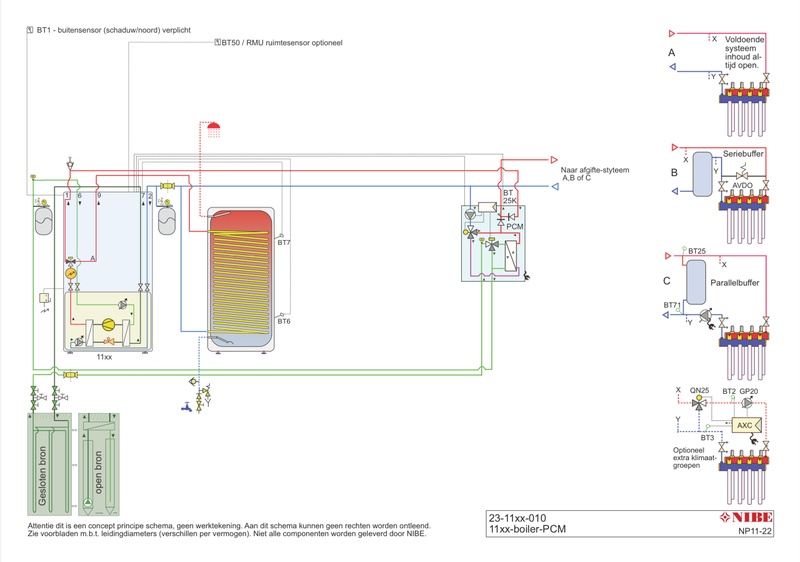

Ik heb sinds 4 weken een Nibe S1155-12 draaien met een PCM S42 een 300l boilervat en een buffer van 120 liter. Draait op zich prima maar ik vind het temperatuur verschil groot tussen de warmte die de warmtepomp aanmaakt (bt12, bt2 en bt25 welke in de pcm zit) en het water wat aankomt bij de vloerverwarming / radiatoren boven (bij de radiatoren zou ik wel hogere temperaturen kunnen gebruiken). Hier zit wel 4 a 5 graden tussen. Water wat uit de pcm komt is nog prima maar na de buffer komt het verschil. Dus vraag me af of alles goed aangesloten zit, en het dus efficiënter kan draaien.
Het is nu volgens dit schema aangesloten wat al uit 2019 komt;
:strip_exif()/f/image/zoixF0oJNATaLEqS5WkdR6i7.jpg?f=fotoalbum_large)
Nu zag ik ook dat er een nieuwer schema is namelijk:
:strip_exif()/f/image/kGBo0bpomEwtQXSu4hcereM8.jpg?f=fotoalbum_large)
Wat me opvalt is dat de extra pomp in het nieuwe schema in de retour zit ipv de aanvoer, zou dit voor minder vermenging zorgen bij het buffer?
Ook zijn er 3 sensoren bt25k in de pcm en bij het buffer bt25 en bt71.
Ik heb nu alleen de bt25 in de pcm die in het nieuwe schema bt25k heet, die waarschijnlijk alleen voor koelen gebruikt moet worden.
Of zullen de verschillen tussen de schema’s weinig uitmaken?
@TheMystery Ik zie niet echt 'n verschil, qua schema's. Of 'n pomp nu in aanvoer of retour zit, hij moet toch dezelfde hoeveelheid water rondpompen.
Op de momenten die je beschrijft, meng je kennelijk koud water uit / via je buffer bij. BT25, die ook in het eerste schema staat, zou dan je WP tot harder werken aan moeten zetten. Ik hoop van harte dat je die wel degelijk hebt, op de aangegeven plaats. Als die bij jou op de plek van die nieuwe BT25K zit, dan is dat je probleem!
Die BT25K zal inderdaad wel puur met koelen te maken hebben. Wellicht is die zelfs niet nodig in de C variant, omdat je de 'originele' BT25 daar al hebt? En wellicht is ook die BT71 puur voor koelen? De retourtemperatuur wordt bij verwarmen immers ook in de WP wel gemeten.
Oké, had misschien verwacht als pomp in de retour zit dat er misschien omdat er meer flow onder in de buffer zit boven minder menging kreeg met warm water aangezien kouder water zwaarder is.Gwaihir schreef op zaterdag 14 december 2024 @ 11:59:
Ik heb nu alleen bt25 in de pcm zitten dus op de plaats van bt25k in het 2de schema.
Zal het voor de werking van de pomp veel uitmaken als ik bt25 aansluit op de leiding net na de leiding van de buffer? Ik zou zeggen dan gaat de pomp harder werken en wordt nog minder efficiënt. Nu compenseer ik het waarschijnlijk met een hogere stooklijn, en met bt25 op de juiste plaats zal de stooklijn waarschijnlijk lager kunnen of zie ik dit verkeerd?
Of is het toch efficiënter om een bt25 en bt71 bij te laten plaatsen? Huidige bt25 is verwerkt in de pcm dus kan niet verplaatst worden.

Dat tweede, lijkt me: je compenseert nu met een hogere stookijn en dat geeft een slechtere COP dan evenveel warmte produceren maar op een lagere temperatuur.Zal het voor de werking van de pomp veel uitmaken als ik bt25 aansluit op de leiding net na de leiding van de buffer? Ik zou zeggen dan gaat de pomp harder werken en wordt nog minder efficiënt. Nu compenseer ik het waarschijnlijk met een hogere stooklijn, en met bt25 op de juiste plaats zal de stooklijn waarschijnlijk lager kunnen of zie ik dit verkeerd?
(Hier ook zo'n parallelle buffer, een Ecoforest, en een eigen regeling. Oorspronkelijk direct op flow geregeld, maar die flow sensor is gesneuveld (en nog niet vervangen). Toen heb ik ook moeten puzzelen om te voorkomen dat hij te rustig bleef draaien bij hogere flow door de verwarming.)
BT25 bijplaatsen dus, en die andere in de regeling correct aanmerken als BT25K. Wat BT71 dan nog toevoegt, durf ik je niet te zeggen. Als je installateur daar ook over blijkt te twijfelen, dan zou ik denken: "Hij komt nu toch al voorrijden.."Of is het toch efficiënter om een bt25 en bt71 bij te laten plaatsen? Huidige bt25 is verwerkt in de pcm dus kan niet verplaatst worden.
@Gwaihir oké geef ik het door aan de installateur, alleen even kijken hoe je de huidige bt25 als bt25k moet aanmerken.
Waarom zou de cop slechter worden als de pomp uiteindelijk de zelfde temperatuur aanmaakt met een hogere of lagere stooklijn?

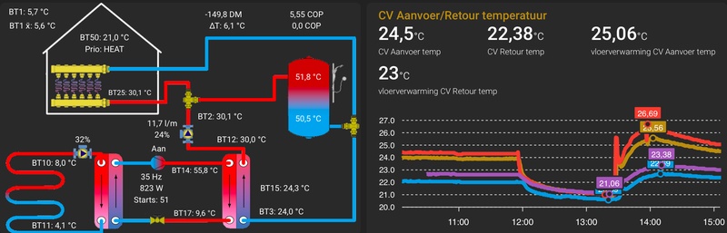

@Gwaihir oké dan denk ik idd dat er weinig gebufferd wordt idd.
Gp1 is bij Nibe de pomp die in de Nibe zelf zit, deze draait over het algemeen rond de 11,7 l/m
Dan zit er nog een pomp in de pcm welke wat ik gelezen heb standaard op stand 2 staat, en naar mijn weten is deze niet aangepast, geen idee wat de flow is. Dan zit er nog een Wilo pomp na de buffer welke op stand 2 staat en geeft 1.6m3/h aan.
De 29 graden geeft bt12 de condenser aan maar ook bt2 uitgang warmtepomp en ook bt25 in de pcm.
Voor de duidelijkheid hier het plaatje, nu iets hogere temperaturen aangezien de boiler straks opgewarmd is.:
:strip_exif()/f/image/GqWel5ZilhaMXdWwVB3eW3xU.jpg?f=fotoalbum_large)
Cv aanvoer en retour zijn de temperaturen boven op de verdeler van de radiatoren en vloerverwarming zit nu net na de buffer aangesloten.
Laatste start is van 8 december sinds dien draait de warmtepomp constant.

@TheMystery Oftewel 11,7 l/m vs. 26,7 l/m. Da's echt niet gelijk..
In de zomer is 't dan de pomp in de pcm die je met de Wilo wilt matchen. Je gebruikt of de verwarmingspomp in de WP, of de passieve koelingspomp in de pcm, niet beide. De koelingspomp draait doorgaans wat harder dan de verwarmingspomp.

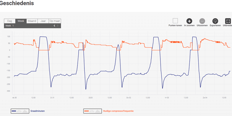

Als graadminuten naar 0 gaat gaat de warmtepomp netjes uit maar dat gebeurt nu niet met deze temperaturen.Gwaihir schreef op zaterdag 14 december 2024 @ 17:29:

Had dat met 10+ een aantal weken geleden wel.

Ik dacht dat jij op zoek was naar hoe die sensor(en) aangesloten (moeten) zitten. (Pagina 20 / 21.)Dit is de handleiding, dacht dat je de pcm wou zien ivm met de pomp die daar inzat.
https://assetstore.nibe.s...rage/ODg5OTI0LzAvbWFzdGVy
Bt25k staat er niet in, alleen bt25.Gwaihir schreef op zaterdag 14 december 2024 @ 19:22:
Maar inmiddels gevonden, op een aux kun je bt25 van de koelmodule activeren. Dus huidige bt25 moet naar een aux en nieuwe bt25 naar de huidige bt25 aansluiting.

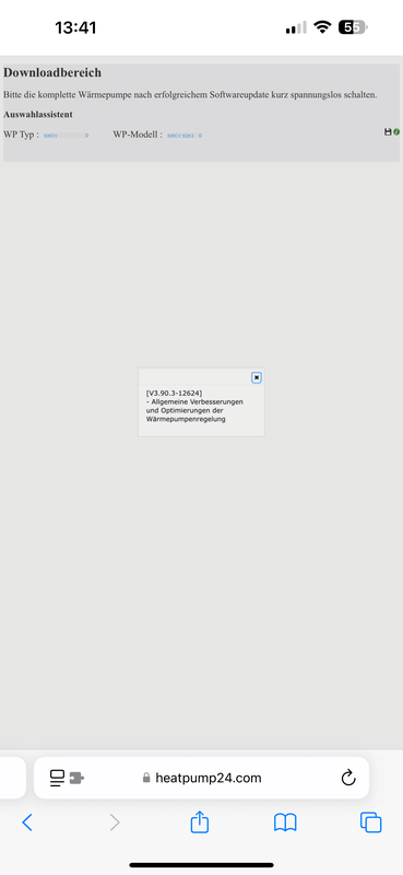

Vanmorgen heb ik wp2reg-V3.90.3-12624 via heatpump24 geïnstalleerd. Dit ging eigenlijk helemaal zonder problemen, en alles werkt nog steeds goed in Home Assistant. 🙂Flexiilex schreef op maandag 23 december 2024 @ 09:49:

Wil je een master-master systeem dan is een buffervat vaak wel wat fijner om te hebben. Heb je ook al aan een boilervat gedacht? Of heb je geen warm water nodig?

Dit is niet zo. Er zijn legio Tweakers met een warmtepomp die het met waterzijdig inregelen goed hebben opgelost. Dus starten met alle vvw groepen open en dan knijpen in de kamers waar het te warm wordt. Vrij simpel.DutchKel schreef op zondag 29 december 2024 @ 15:17:
Naregeling is ook in jou geval nodig tenzij elke kamer exact even groot is en op elke kamer de vloerverwarming ook exact op dezelfde manier er ligt.
Voor een master-master regeling met naregeling op alle vvw groepen heb je een parallel buffervat nodig. Daarmee vraag je een hogere Ta van je warmtepomp, wat nadelig is voor je COP.
Zie dit experiment van de renewable heating hub met een L/W warmtepomp: met parallel buffervat COP 3.4, zonder buffervat COP 4.71.
Een ander nadeel van een master-master regeling is een vaak enorm aantal compressorstarts door pendelen (minimumvermogen is groter dan afgifte in die ene ruimte die warmte vraagt), wat nadelig is voor de levensduur van je warmtepomp.
Een ander nadeel van een master-master regeling is een vaak enorm aantal compressorstarts door pendelen (te weinig afgifte in die ene ruimte die warmte vraagt), wat nadelig is voor de levensduur van je warmtepomp.

Een alternatieve manier kan zijn: op een aantal zeer koude dagen 24/7 verwarmen met je gas CV ketel, net als met een warmtepomp. Gasverbruik (slimme meter) en daggemiddelde temperatuur (KNMI) op die dagen registreren. Je warmtebehoefte verloopt lineair op van de stookgrens (vaak zo'n 18 graden) naar beneden. Zodoende kan je extrapoleren naar je ontwerptemperatuur (afhankelijk van je woonplaats bijv. -7 of -10 gr).
Ik heb voordat ik een warmtepomp had een paar maanden 24/7 verwarmd en de volgende grafiek gemaakt: zie onder (daggemiddelde Tbuiten op de x-as, delen door 10; dagelijkse gasverbruik op de y-as). Ik verwarmde eerder ook erg zuinig (aanzienlijke nachtverlaging en lange werkdagen), na 24/7 verwarmen was de warmtebehoefte aanzienlijk hoger. Met deze grafiek kon ik het benodigde vermogen van mijn warmtepomp veel beter inschatten.

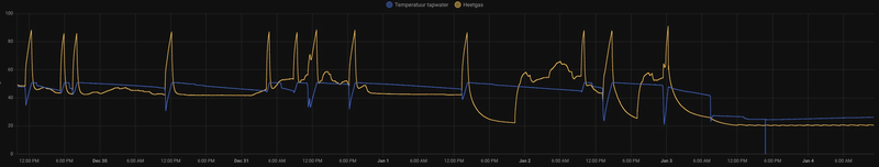

Interessant. Even naar mijn eigen data gekeken. Eerder met de gasketel bij 24/7 verwarmen en daggemiddelde van 0 graden een gasverbruik van 9.26 m3. De gasketel draaide met een Ta van 40 gr, lager kon niet, Tr weet ik niet. Met de warmtepomp en ongeveer hetzelfde verwarmingsgedrag bij daggemiddelde van 0 graden een warmtebehoefte van 87 kWh. Warmtevraag 87 kWh / 9.26 m3 zou een HR gasketel rendement betekenen van 9,40 kWh/m3. Dat zou wel kunnen kloppen (zie bijv. hier als referentie).

Sinds gisterochtend is onze warmtepomp (Alpha Innotec MZSV 62K3M) niet meer in staat om het tapwater te verwarmen c.q. het huis te verwarmen. Doordat de partij waarmee ik een onderhoudscontract had zich heeft teruggetrokken uit mijn regio en de nieuwe partij nog een intake moest doen, heb ik op dit moment geen onderhoudscontract. Heb wel met de nieuwe partij contact gehad, maar die had nog niet veel zin om langs te komen en het probleem op te lossen. Ze hebben wel telefonisch wat eerste hulp geboden, en heb de wp nu ingesteld op elektrisch verwarmen, maar ook dat zet niet veel zoden aan de dijk.
Wat ik in HomeAssistant kan zien, is dat de heetgas temperatuur sinds de jaarwisseling de heetgas temperatuur problemen heeft (zie grafiek). In eerste instantie kon deze zich nog herstellen, maar na een douche gisterochtend, komt hij niet meer boven de 20.6 graden, terwijl de temperatuur voorheen niet onder de 40 kwam.

Ik snap dat dit waarschijnlijk niet iets is waar ik als leek veel aan kan doen, maar heeft iemand hier een idee wat er aan de hand zou kunnen zijn en of het een simpele fix is voor de monteur of niet?
De warmtepomp is net 3 jaar oud, dus ik vind eigenlijk dat dit soort ellende nog niet zou mogen gebeuren. Ik hoop dan ook dat ik me uiteindelijk kan beroepen op garantie, aangezien we geen gekke dingen hebben gedaan met het ding en hij ook gewoon in onderhoud is geweest de afgelopen jaren.
Update: heb zonet de firmware van de wp bijgewerkt naar 3.90.1 en krijg nu daadwerkelijk een foutcode (791, iets met modbus inverter) maar daar kan ik verder niks mee. Dus toch maar wachten op de monteur.

Kan iemand even nazien of onderstaande grafiek een goede, rustig werkende warmtepomp weergeeft?
Het betreft een Nibe S1155-6PC.
Ik vraag me af of het normaal is dat die korte periodes uitschakelt om daarna terug op te starten.
Het valt mij ook op dat de frequentie zeer sterk schommelt, is dat normaal en wat kan ik hieraan doen?
Wij hebben verschillende groepen die door de domotica open of dicht gestuurd worden naargelang de temperatuur gehaald wordt. Dit heeft als effect natuurlijk dat de warmtepomp plots bepaalde ruimtes niet meer kan op temperatuur houden, de vloer te ver afkoelt en dan plots de groep terug opengaat als de watertemperatuur al veel gezakt is.
Ik heb daarom eens de groepen allemaal continu open gezet en dit is het resultaat:

Ik zie zo'n beetje één run per dag, da's niet verkeerd. Ik vind alleen het tempo waarmee hij 'ineens' helemaal klaar blijkt wel opmerkelijk. Dan staan alle groepen nog altijd volledig open?

Dit ziet er niet uit zoals het hoort. De warmtepomp stopt omdat deze na enige tijd op minimale frequentie van 20Hz nog steeds een aanvoer temp maakt die hoger is dan de berekende aanvoer temp.thommich schreef op zaterdag 4 januari 2025 @ 15:59:
De vraag is waarom dit. Als het wat minder koud is, zou ik zeggen dat je overcapaciteit hebt maar je hebt een 6kW model en een klein huis.
Ik zou zeker de naregeling van de vloerverwarming uitschakelen. Als teveel groepen dichtgaan, krijg je overcapaciteit en dit gedrag. Ik zou dat maar eens uitzetten.
Verder vraag ik me af of je misschien regeling op de ruimte thermostaat hebt ingeschakeld. Ik zou dit ook uitzetten en alleen stoken op buitentemperatuur. Vloerverwarming is zo’n traag systeem dat regelen op binnen temp geen zin heeft.
