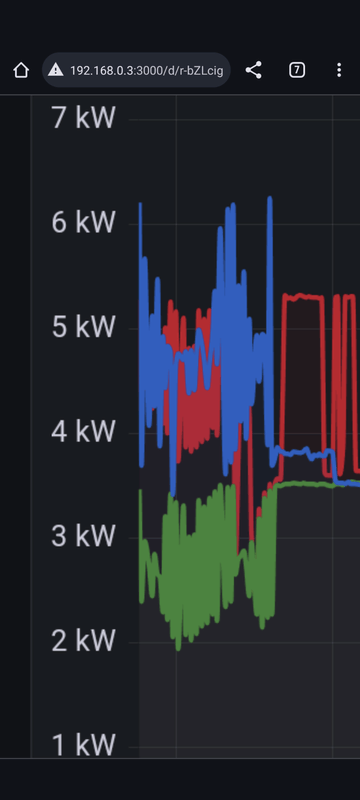

Nou, helaas, de "smart charging" lukt zo niet.
Ik heb de API calls voor der serkri software netjes voor elkaar.
Ik lees de P1 via mijn home automation
Ik geef de currents netjes door aan de evse
Vorige weekend nog 1x/5sec maar door wat optimalisatie nu 1x/2sec.
Met de standaard webpage van de serkri software kan ik het allemaal heel goed volgen.
Maar helaas, mijn P1 geeft slechts 1x/10sec "verse data". Ik stuur de data dus wel 1x/2sec maar dat zijn dan 4 a 5 repeats.
Smart charging begint goed maar stabiliseert slecht, ramp-up & ramp-down met overshoot, en dat is heel logisch want de evse "denkt" dat er nog genoeg "ruimte" is omdat de P1 read achterloopt.
Na een paar cycles stop het laden dan met error "no power available".
Geen paniek, ik had dit al half half verwacht gezien alles wat ik hier gelezen heb.
Op naar plan B:
de "smart charging" vanuit de home automation realiseren.
Via de override current "langzaam de power regelen", wat langzamer dan de evse zelf doet zodat er geen overshoot optreed vanwege de 1x/10sec P1 update.
NB,
de P1 data is ook niet "per fase" maar dat heb ik opgelost door:
pseudo code:
I_other = (total_meter_power/230 - 3xactual_charge_current; //find non-evse total current
send to evse:  L1 = L2 = L3 = I_other + actual_charge_current; //as we don't know which phase, just assume they all have this I_other
Lekker prutsen

@Stefannn wat gebeurt er als je 1x per 10 seconden gaat sturen, hetzelfde interval waarmee je data ververst?
Stuurt de meter tien keer achter elkaar elke seconde dezefde data of stuurt die maar 1x per tien seconden een telegram?

Proton_ schreef op zaterdag 11 november 2023 @ 10:40:
Ik weet niet meer precies hoe vaak ik het telegram krijg. Dat is een service die ik al jaren geleden gemaakt heb. Die draait gewoon op de achtergrond en haalt zoveel mogelijk data op.
ik heb vanmorgen vooral eens gekeken "hoe vaak de gerapporteerde getallen daadwerkelijk van waarde veranderen" en dat is 1x/10sec.
Maar... wat ik wel kan proberen is het "naar de evse sturen" enkel te doen als er daadwerkelijk nieuwe meter data is.
Ga ik proberen...
ik heb nog wel wat andere klusjes dus duurt even. Gaat dit weekend wel lukken.
NB: voor de test heb ik de mains meter setting op 10A gezet. dan neem ik geen risico met de hoofdstop.

Stefannn schreef op zaterdag 11 november 2023 @ 12:31:
Ga ik proberen...
@Proton_
getest..
Dat werkt niet (en dat had ik eigenlijk kunnen weten, daarom had ik de calls juist versneld).
Want. nu zend ik met iets langer interval dan 1x/10sec een meterstand en dan loop ik uit de timeout van de smartevse. die moet immers 1x/10sec een meterstand hebben.
Ik krijg nu "communication error".
Geeft niet, ik ga het gewoon in mijn home automation zelf oplossen.
Duurt alleen wat langer voordat dat klaar is.

@Stefannn ik zie in de code inderdaad dat de timeout overal op 10 wordt gezet. Beetje jammer; je kunt een pull request/fork maken die het op 11 zet en dan wel elke 10 seconden sturen :) Dan is het ineens compatible met veel meer meters.
Of elke 9 seconden sturen, dat zal meestal ook wel goed zijn. Dan zit er maar één in de tien keer een dubbele bij.

De charge current verlagen zal aggressief moet blijven om binnen de circuit te blijven. De variabele belasting op de aansluiting is iets wat je met hoge precisie zal moeten volgen, of accepteren dat je na het verlagen de regeling maar heel langzaam terug op laat klimmen. Het resultaat is dan dat je niet op de maximale capaciteit van de aansluiting laad maar wel de hoofdzekering heel houd.
De EVSE v2 met de laatste (met regeling update) stegen FW heeft er last van. Ondanks dat de meter hier wel een update per seconde geeft (of die waarde per s dan ook echt een actuele of al een meting x seconden geleden is?). Ik heb ooit een keer contact gehad met Stegen en hij vertelde toen ook dat verschillende autos ook weer anders reageren op de wijzigingen.
3x25A aansluiting, circuit staat op 25A. Hyundai Kona, droger & airfryer:
Afbeeldingslocatie: https://tweakers.net/i/gKESVXoaGOUbIi-IG-C58YScou8=/x800/filters:strip_exif()/f/image/icMFnCPMd0E88iudOi52IB6t.png?f=fotoalbum_large
Als de meter in mijn toekomstige huis een brakke update rate heeft dan komt er een kWh meter of CT clamp oplossing.
Vaillant AroTHERM+ WP - 15kWp O-Z-W PV - 14kWh ESS - Kona EV + Kia ev3 - ESP8266 FTW!

Maarrrrr...
In het testje heb ik dus een stress gedaan met 15A max laadvermogen tegen 16A.
Het "reactief reageren" viel me eigenlijk nog alles mee.
Maar in zo'n volbelastte situatie regelen zorgt voor veel onregelmatiger regelen dan ik zou willen.
Wat ik in de toekomst nog van plan ben is om een "power manager" te gaan bouwen. Ik stel me een service voor waar applicaties "power kunnen aanvragen" en waarbij die dan op basis van prioriteit "toegekend wordt". Dan kan je een veel rustiger regelgedrag krijgen. En dan hoef je niet met grote urgentie op vermogens pieken te reageren want je zorgt gewoon dat ze niet voorkomen.
Dat zal zeker gaan in combinatie met een "vrije" band van 2000W of iets dergelijks. evse, warmtepomp en jacuzzi kan je daar echter prima mee regelen. De sauna zal eigenlijk moeten maar ik heb er momenteel geen actuator voor. Wasmachines en dergelijken krijgen meer en meer api's waarmee je dit voor elkaar kan krijgen.
Als je met 2 else's aan de slag gaat zou ik dat denk ik ook zo doen: zelf prioriteren in plaats van "laten gebeuren". Dan heb je dus ook de situatie dat je 2 autos niet in 1 nacht van 0% naar 100% zal kunnen laden, dus je zal een keuze moeten maken.
Food for thought :)

Dan laad je de auto dus met 3x 16A, met een beetje pech nog een waterkoker van 10A en dan dump je daar 2x 16A in 1 klap bovenop.
De meter spuwt maar 1x per 10sec data uit dus zelfs als je in 1cycle reageert heb je dus 10secondes een overbelasting van 42/25 = 1.7x
Zou moeten gaan. Volgens spec mag je 10sec op 2xInom zitten maar dit voorbeeld lijkt meer op een stress test dan “bedoeld gebruik”.
Liever zou ik de sauna ook gecontroleerd vrij geven middels een “power manager”

Zojuist voor het eerst de SmartEVSE gebruikt icm met de Citroen E-C4. Communicatie van P1 en de kwh meter verloopt goed. Echter, laad hij maar op 1 fase (L1). Enige idee of ik nog wat in moet stellen hiervoor?
Afbeeldingslocatie: https://tweakers.net/i/zmoi5Vl2RPwUEUoRZ5DLayZ364w=/800x/filters:strip_exif()/f/image/jb4WXeME5AaETdhP9fxq0uud.png?f=fotoalbum_large
Ik heb net voor de zekerheid nog de spanning gemeten die naar de laadkabel gaat. Die is 230V op alle fasen.
[ Voor 9% gewijzigd door HaTe op 17-11-2023 19:21 ]

Dit is erg vreemd; het screenshot toont * achter elke stroom per fase in het "mains" blokje, en ook in de samenvatting boven staat 3x15.0 A; de SmartEVSE denkt dus over alle 3 de fasen te laden.
Dit is óf een bedradingsfout, óf vreemd gedrag van de C4; die beslist uiteindelijk zelf óf en hoeveel stroom hij van elke fase afneemt.
EDIT: Het is toevallig niet zo dat een solar installatie zo'n 13-14A op L2 en L3 injecteert?

dingo35 schreef op vrijdag 17 november 2023 @ 20:03:
Ik heb hem nu weer aan de lader en nu geeft hij wel 1 fase aan. Toch ook maar eens de bedrading nakijken binnenkort..

Het lijkt aan de auto te liggen. Ook een externe laadpaal laadde maar met 1 fase.. Maandag maar even met de dealer bellen

HaTe schreef op zaterdag 18 november 2023 @ 23:43:
Dan zul je bij de dealer te horen krijgen dat dat normaal is omdat je auto slechts een monofase lader heeft.
In mijn ogen niet ideaal met een 50 kWh batterij.

Ik snap er niks van. In alle documentatie, inclusief die van Citroën zelf, behalve deze site, staat dat hij gewoon met 3f 11kW kan laden. Ik ga morgen gewoon bellen, naar mijn weten is hij gewoon kapot of niet conform specificaties geleverd.

HaTe schreef op zondag 19 november 2023 @ 22:35:
De ë-C4 is geleverd met wee versies geïntegreerde lader;
1F met 7.4kW of 3F met 11kW.

@dingo35 Ik heb mijn laadpaal al een periode draaien op versie 1.7.2 i.c.m sensorbox V2 en een eastron energie meter. Op zich draait het probleemloos en gebruik voor nu alleen de smart mode. Het enige wat ik regelmatig zie (eens in de 2 weken ongeveer) is dat bij het inschakelen de charge current op 6 ampere blijft staan en deze niet op regelt naar 3x20A. Er is voldoende power available op de hoofdaansluiting. Zodra in zelf via de webpagina "no override" selecteer gaat hij wel gelijk op regelen. Ik gebruik voor de rest geen andere API. Enig idee waar dit aan kan liggen? Alvast dank voor je reactie. Afbeeldingslocatie: https://tweakers.net/i/SGpStmNOydNOUf18o4TyrzU3TnI=/800x/filters:strip_icc():strip_exif()/f/image/LRkpes1u6Zpv1rprvr69ZjXq.jpg?f=fotoalbum_large
  • dingo35
  • Laatst online: 13-08 05:34
Iets of iemand lijkt een OverrideCurrent te selecteren?
Ik kan alleen maar adviseren om naar 1.7.3 te upgraden en te checken of OverrideCurrent wel op 0 staat.
Een screenshot in OFF mode draagt niet echt bij...
  • martijn_van_eck
  • Laatst online: 23:46
Ik zal hem updaten naar 1.7.3 Het is mij echter een paar maanden geleden ook al opgevallen met een eerdere versie. Ik ben de enige die op zijn tijd de webpagina van SmartEVSE bezoekt, niemand anders. De hele week laad de auto op met 3x20A. Vanmorgen zag ik dat de auto nog aan het laden was op 3x6A, terwijl ik niets heb gedaan/aangepast. de limitatie is ook zichtbaar boven in het scherm onder "Charge"
ik zal de volgende keer een printscreen maken wanneer het weer optreed.

  • Jazsie
  • Laatst online: 23:53
martijn_van_eck schreef op vrijdag 24 november 2023 @ 09:20:
@dingo35 Ik heb mijn laadpaal al een periode draaien op versie 1.7.2 i.c.m sensorbox V2 en een eastron energie meter. Op zich draait het probleemloos en gebruik voor nu alleen de smart mode. Het enige wat ik regelmatig zie (eens in de 2 weken ongeveer) is dat bij het inschakelen de charge current op 6 ampere blijft staan en deze niet op regelt naar 3x20A. Er is voldoende power available op de hoofdaansluiting. Zodra in zelf via de webpagina "no override" selecteer gaat hij wel gelijk op regelen. Ik gebruik voor de rest geen andere API. Enig idee waar dit aan kan liggen? Alvast dank voor je reactie. [Afbeelding]
Ik draai 1.7.3 en heb dit ook gehad en precies die zelfde handelingen gedaan en sprong toen ook naar max laad vermogen @dingo35.
Gebruik enkel smart mode.
Aangezien ik enkelfase laad is dat niet handig als je in de ochtend volle accu verwacht :+.
Woonachtig in België | 6200 Wp | eGolf 32kWh
  • dingo35
Ik kan niets vreemds in de code v.w.b. OverrideCurrent vinden, en kan het ook niet reproduceren.
@Jazsie Is dit bij jou reproduceerbaar, of treedt het af en toe op?
  • Jazsie
Helaas niet, -gelukkig- is het tot heden bij 2x gebleven.
Enige wat ik weet is dat het laden start met 10A (het minimale ingestelde) en na aantal seconden (niet gemeten) vervolgens naar het max gaat.
Dat laatste stap gebeurd dus niet en op de web gui staat override op 10A wat normaal niet zo is.
