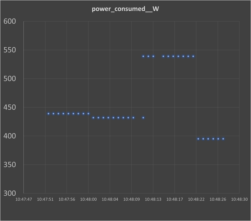

  • hterhofte
  • Laatst online: 16:04
Scatman_II schreef op vrijdag 7 juli 2023 @ 14:26:
De log van de Wemos update wel elke seconde, maar de waarde verandert niet. Ik nam aan dat de slimme meter (SMR5.0, Gyr E350) dit interval triggererde met 1 seconde, maar blijkbaar is dat niet zo en zit het probleem in de uitlezing zelf.
Het display van de Landys Gyr update wel elke seconde..
Heb je hier hard bewijs voor? En wijzigt de waarde van de timestamp wel dan ik bedoel de waarde tussen de haakjes achter OBIS code 0-0:1.0.0)
Tot nu toe blijkt de Landis+Gyr E0035 [ZCF110CCtFs2 (CDMA/GPRS)] de enige DSMR5 slimme meter die telkens over de P1 poort telkens 10 seconden lang elke seconde dezelfde meetwaarden uitspuut; zie ook het overzichtje in deze recente post.
Een log van een periode met wisselende belasting, met 6 á 11 P1-telegramen (1 per seconde) via DM zou helpen, dan doe ik ff een dubbelcheck.

Ik heb zelf een KAIFA meter (Meter Code E0060/ Model: MA304H4CNL) hangen. P1 poort wordt uitgelenzen met de sensorbox V2. Waardes worden elke seconden geupdate. Via Serkri webpagina zie ik elke refresh de waardes wijzigen.
hterhofte schreef op maandag 27 november 2023 @ 21:11:
Ik heb diverse reacties ontvangen (sommige publiek, sommige via DM, waarvoor dank) op mijn vraag over DSMR5-meters en of ze echt aparte meetwaarden per P1-telegram tonen of simpelweg 1x per 10 seconden meten en dit telegram herhalen. Tot nu toe lijkt minstens één meter dat laatste te doen. Heb jij hetzelfde opgemerkt? Ik ben vooral geïnteresseerd in jullie ervaringen met DSMR5 meters van Kaifa en ZIV. Hoe interpreteren zij de DSMR5 standaard? En is de Landis+Gyr met metercode E0035 een uitzondering?
BrandMeter codeModelseparate values per second
IskraE0044AM550-TD2.01TRUE
IskraE0054AM550-TD2.04TRUE
Landis+GyrE0035ZCF110CCtFs2 (CDMA/GPRS)FALSE
Landis+GyrE0052CM3DTRUE
SagemcomE0048T210-D ESMR5TRUE
SagemcomE0062T211 ESMR5TRUE
Meer info in de dsmr-info repository en de dsmr-e-meters tabel, waar inmiddels 93 verschillende typen slimme meters in staan die in Nederland in gebruik zijn genomen.

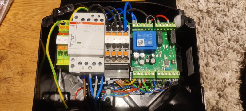

Ik ben voornemens om een bestaande laadpaal te voorzien van een EVSEv3 controller en de bestaande controller uit te bouwen..
Ik heb alleen een aantal (wellicht domme) vragen.
Situatiebeschrijving:
3x 25a aansluiting. 40a hoofdschakelaar.
Wallbox gekocht: ABL Emh1 1W1118 (Sonderedition) een 11kw lader. Bij deze "Sonderedition" werd een losse aardlekautomaat meegeleverd: (Eaton PXF-40/4/003-A), 40 ampere..
Het apparaat gekocht omdat het mijn inziens 3 gunstige factoren had:
  • 6,35m laadkabel (opdruk: evc h07bz5 5G2.5+1x0,75mm2 450/700v)
  • RS485 aansluiting (waar achteraf gezien niet over gecommuniceerd kan worden)
  • lage prijs
Het geheel ziet er op dit moment zo uit:
Afbeeldingslocatie: https://tweakers.net/i/RMNlryMQRF4jLOQG_LxA-A40rEs=/800x/filters:strip_icc():strip_exif()/f/image/RQdxmh659bEJ14LZeyLkOpFV.jpg?f=fotoalbum_large
De magneetschakelaar (contactor) is een ABB ESB25-40N-06 (25 ampere).
Daarnaast zit een ABB eh0411-n (een hulpschakelaar?)
Niet op de foto zichtbaar:
dc/ac residual current sensor 6mA dc - 30mA AC.
Ik wil graag een EVSEv3 ombouwen zodat ik met het overschot (van zonnepanelen) de auto kan opladen.
De auto laad maar met 1 fase op.
De vragen:
- kan ik d.m.v. de Evsev3 bijvoorbeeld met 20a opladen ipv 16? Kunnen de componenten in de wallbox dit aan? En is dit wel verstandig?
- Als ik de EvseV3 aansluit heb ik dan nog wat aan die hulpschakelaar?
- Als ik het goed begrijp kan ik de EvseV3 ook gebruiken in combinatie met HomeAssitant om zo de meest efficiente fase te kiezen om overbelasting te voorkomen? Dit i.v.m. warmtepomp etc.
Bedankt alvast voor jullie reacties.

Rob90 schreef op dinsdag 5 december 2023 @ 22:38:
  • lage prijs
De vragen:
1) Laadkabel is 2,5mm2 en ook het "zwakste" schakel, je kan dus max 16A laden.
2) Geen idee waar die hulpschakelaar voor dient, lijkt mij overbodig met SmartEVSE.
3) Je kan als je gebruik maakt van de Serkri FW, je fase gegevens doorsturen via HA naar MQTT/API van de SmartEVSE.
Woonachtig in België | 6200 Wp | eGolf 32kWh

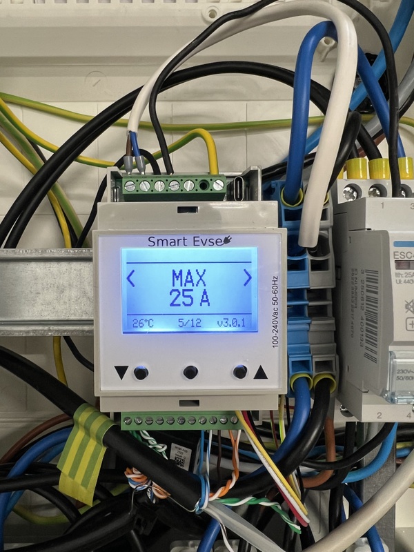

Heb deze week een Eastron SDM72D-M V2 aangesloten op de SmartEVSE (originele firmware) via de A,B en GND poorten op beide units. Ben vanochtend voor het eerst aan het laden ermee maar er gebeurd nog weinig, ligt dit aan de "Normal" mode waarin de SmartEVSE nog draait (heb ook geen "EVmeter" optie in het menu) of zou je dan ook al iets moeten zien en is er mogelijk iets niet goed aangesloten/ingesteld?

TorpedoX_88 schreef op vrijdag 8 december 2023 @ 10:54:
Wat wil je dat-ie doet? Slim laden of meten hoeveel er geladen is?

  • TorpedoX_88
  • Laatst online: 17:09
mukky schreef op vrijdag 8 december 2023 @ 11:22:
Voor nu alleen meten hoeveel er geladen is, wat al werkt op de kWh meter zelf maar wil dat ook op de SmartEVSE kunnen zien (vooral om het later met de serkri firmware naar HA door te zetten bv). Op foto's in dit topic zie ik wel eens een huisje en de auto op de SmartEVSE met daarop de amperages, het vermogen en de geladen stroom naar de auto, die zou ik bij mij ook graag zien.

TorpedoX_88 schreef op vrijdag 8 december 2023 @ 11:30:
Dat zijn 2 verschillende functies die je omschrijft:
- Amperages van je hoofdaansluiting is als je de kWh meter in je meterkast hebt aangesloten voor alle verbruikers. Dan instellen als MAINS meter
- kWh geladen is als je de kWh meter hebt aangesloten voor je SmartEVSE. Dan instellen als EV METER
  • TorpedoX_88
mukky schreef op vrijdag 8 december 2023 @ 11:32:
Dat laatste is de bedoeling en zo is de kWh meter nu ook aangesloten, dat eerste komt eventueel later dmv de Sensorbox of de serkri firmware + uitgelezen P1 meter. Probleem is echter dat ik op de SmartEVSE nu nog niks zie en de EV METER instelling niet in het menu heb, moet ik daarvoor overschakelen op Smart mode of zou ik nu al iets moeten zien en is er iets niet goed aangesloten/staat er een instelling verkeerd (modbus adres oid)?
  • mukky
  • Laatst online: 29-09 21:24
TorpedoX_88 schreef op vrijdag 8 december 2023 @ 11:38:
Welke versie van de SmartEVSE en firmware heb je?
  • TorpedoX_88
mukky schreef op vrijdag 8 december 2023 @ 11:40:
V3, firmware v3.0.1 (wat ik kan zien in het menu)
  • mukky
TorpedoX_88 schreef op vrijdag 8 december 2023 @ 11:45:
Goh dan zou je EV METER toch gewoon moeten kunnen zien, zie ook de manual van Stegen hier.
  • TorpedoX_88
mukky schreef op vrijdag 8 december 2023 @ 11:51:
Zou ik ook zeggen ja maar de "MAINS" en "MIN" settings bv zijn ook alleen maar te zien in de "Smart" mode, dus ik ben benieuwd of dat met de "EV METER" setting mogelijk ook zo is.
Trouwens, heeft dit er mogelijk ook iets mee te maken of zou het out-of-the-box moeten werken?
  • mukky
TorpedoX_88 schreef op vrijdag 8 december 2023 @ 12:28:
Je moet inderdaad een adres instellen op de SDM72 en op de EVSE. Alleen de draadjes aan elkaar knopen doet niet zoveel :) Staat in de handleiding van de SDM uitgelegd (zat erbij), daar is het mij ook mee gelukt.

Voor alle SmartEVSE-V3 gebruikers die hun MainsMeter data voeden via DSMR P1 data (slimme lezer of andere interface oplossingen via de REST_API):
Ik heb een test versie klaar gezet die bij de regeling van de laadstroom rekening houdt met de update-frequentie van de MainsMeter data; het probleem van "agressief" regelende laadstromen vanwege het uitblijven van actuele data wordt op die manier vermeden.
Omdat ik zelf geen DSMR P1 data interface gebruik, het verzoek om deze versie uitgebreid te testen opdat deze in een nieuwe release opgenomen kan worden:
https://github.com/serkri/SmartEVSE-3/discussions/221
EDIT: @Scatman_II @jaaktrek Dit zou jullie "zaagtand" probleem moeten oplossen....

Ha! Werkt dat dan met een meter die slechts 1x per 10 seconden data geeft? Ik bedoel… is de “no data timeout” dan ook opgehoogd?
Als dat zo is wil ik in principe wel testen.
Ik heb mijn software echter al zodanig aangepast dat ik de power regeling zelf doe via de override current dus dan moet ik wel een “stapje terug doen”.
Ik weet eigenlijk niet of ik de “kale mains meter push” functie nog heb. Als ik die kwijt ben dan is het meer werk. Ik vrees dat het dan komend weekend niet gaat lukken aangezien ik nog behoorlijk wat te doen heb.
Ja die is naar 11 seconden gezet, zoals ook in de link gedocumenteerd.

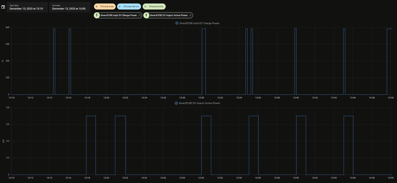

Wat anders, issue die ik heb; mijn modbus meter (SDM230 Modbus RS485) blijft rare waardes doorgeven. Als de EVSE niet aan het laden is krijg ik 'spookmetingen' door waarbij de 'mqtt EV charge power' steeds tussen 0 Watt en een ogenschijnlijk random getal 'flipt'. Ik zie nu dat na elke daadwerkelijke laadbeurt het getalletje iets hoger wordt (nu 785 Watt). Op SERKRI-1.7.3 maar ook bij vorige releases. Ook 'SmartEVSE EV Import Active Power' flipt tussen 0 en 0.7 kW als er niet geladen wordt.
Iemand enig idee waar ik kan beginnen met troubleshooten?
- De EVSE zelf zit achter deze meter, maar heeft blijkbaar te weinig verbuik om echt meetbaar te zijn (meestal is de meting '0').
- Ik ben nieuw met het modbus protocol dus het zou een aansluit / instelfout kunnen zijn; maar de meting onder load lijkt accuraat.
- De modbus draden zijn niet geshield of twisted; maar bij interferentie zou ik juist onder load rare waarden verwachten.

Incidentele vreemde waardes bij MQTT is een bekend probleem, omdat het zo weinig voorkomt lastig te reproduceren, ik heb het bij mij zelf nog niet gezien.
Het vermoeden bestaat dat de gebruikte MQTT library niet thread safe is en dat daarom af en toe verkeerde waardes doorgegeven worden, maar dat blijft een vermoeden...

@dingo35 Helaas nog dezelfde pieken bij mij nadat ik heb geflasht om ~13.20u (kleine onderbreking in de bovenste plot). Dat kan nog steeds betekenen dat deze fix het voor anderen wél oplost maar dat er fysiek in mijn kWh meter iets geks zit. Niet meteen weggooien dus ;)
Afbeeldingslocatie: https://tweakers.net/i/sLy-zvMGyWpN2nPmJYxziL1JKig=/800x/filters:strip_exif()/f/image/sRNwkv6jCtXwygufFwWEY5W7.png?f=fotoalbum_large
[ Voor 45% gewijzigd door Scatman_II op 13-12-2023 13:53 ]

  • dingo35
@Scatman_II Ok, volgende test, dit is de oude versie maar nu met de publishment van de currents gesynchroniseerd met de overige data:
https://github.com/serkri...661603/publish_synced.zip
Weer benieuwd naar je resultaat.
