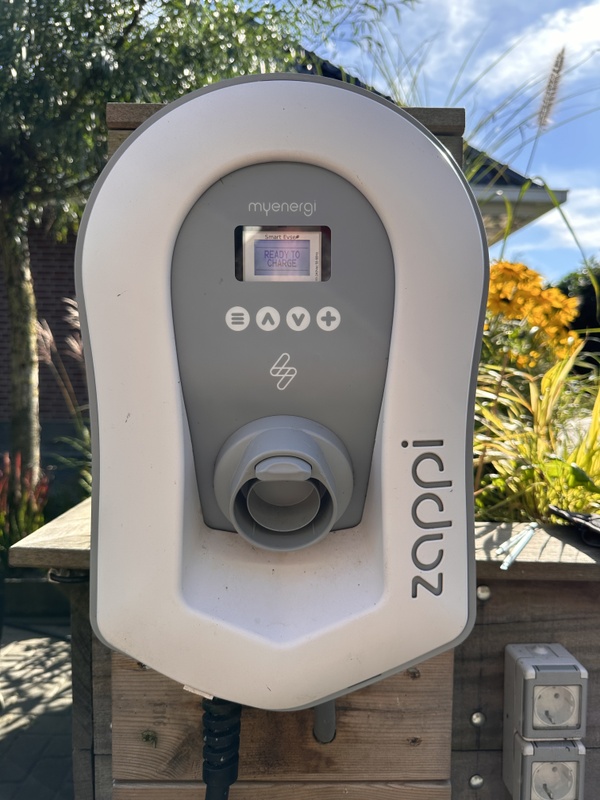

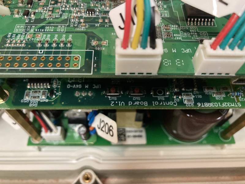

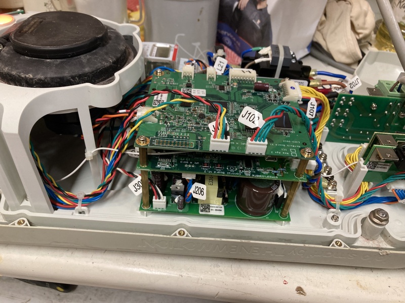

Tijdje geleden een Zappi die na 4 jaar defect was omgebouwd naar een SmartEVSE omdat ik een betere (lees niet via de cloud) integratie met HomeAssistant wilde. En daarbij was de SmartEVSE ook nog eens goedkoper dan een nieuw mainboard voor de Zappi.
Afbeeldingslocatie: https://tweakers.net/i/fEfpz7R-c9FEm_uB-C0B1TF74w4=/x800/filters:strip_icc():strip_exif()/f/image/plHminRdaCPdIj3fwOD5pMZT.jpg?f=fotoalbum_large
Afbeeldingslocatie: https://tweakers.net/i/G_O_q-ZzkOMmu2dJ9tThYuZhlps=/x800/filters:strip_icc():strip_exif()/f/image/9zt6kWX2acOuwjt9heyLvImu.jpg?f=fotoalbum_large
Ik geniet toch wel van dit soort dingen, prachtig dat er zo door een paar mensen een mooi product wordt neergezet dat door onderlinge feedback steeds beter wordt. Ondertussen laden wij lekker onze ZOE zonder problemen, en dat is niet de gemakkelijkste EV aan de laadpaal >:)
Thanks @dingo35 en Stegen _/-\o_

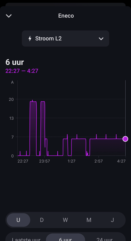

Ik maak enkel gebruik van SMART en raak de override nooit aan, ik weet zeker dat SmartEVSE dit zelf doet.
bij mij staat het minimum op 10A, zoals ik het lees blijft het dus hangen nadat het op 6A (10A in mijn geval) wordt gezet door SmartEVSE in de eerste 60s? En dus niet terug wordt gezet naar de oude "0A" instelling.
Wat mij overigens ook opgevallen is, is dat bij load balancing dit ook gebeurd, nu gaat niet vaak de LB in actie maar hebt wel al meegemaakt dat ie van 25A naar 10A (mijn min) springt en vervolgens ook niet meer terug gaat naar 25A en override ook op 10A blijft hangen...
In beiden keren moet ik via de web interface/HA de override op 0A/no override zetten en SmartEVSE springt gelijk naar 25A

Jazsie schreef op maandag 18 december 2023 @ 11:23:
Ik merk wel dat als de SmartEVSE de laadsnelheid eenmaal terug geregeld heeft (in mijn geval vanaf 16A) hij daarna nooit meer helemaal omhoog regelt naar 16A. Hij blijft dan meestal hangen op 15,7-15,9A. Zodra de laadsessie helemaal afgelopen is springt de laadsnelheid gelijk weer naar 16.
Verder geen groot probleem, lijkt me meer een stukje finetuning in het algoritme dat langzaam omhoog regelt.

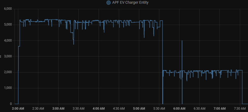

ocaj schreef op maandag 18 december 2023 @ 11:51:
Dat is hier al eens eerder langsgekomen, en een ontwerper van laadpleinen alhier heeft aangegeven dat in de praktijk vrijwel alle EV's maar 95% van de door hun aangeboden stroom afnemen. Daar kan de EVSE niets aan doen....
  • Himalaya

  • ocaj
dingo35 schreef op maandag 18 december 2023 @ 14:25:
Nee, dat is niet wat ik bedoel. Ik zie wel dat mijn auto niet op alle 3 de fasen met dezelfde stroomsterkte laad (misschien afhankelijk van de netspanning?) en dat de fase met de hoogste stroomafname de door de SmartEVSE ingestelde ChargeCurrent volgt.
Het is echt de SmartEVSE die de auto aangeeft wat hij mag laden, in onderstaande grafiekje de waarde van "SmartEVSE/ChargeCurrent" zoals die over MQTT gerapporteerd wordt.
Afbeeldingslocatie: https://tweakers.net/i/tbUGOVl8fjDCPayG6zFbB0UD8Nw=/234x176/filters:strip_exif()/f/image/kX8zzzznKBsKUFDWvGk2gKEg.png?f=fotoalbum_medium
Bij aanvang laden begint hij even rustig op 6A en dan schaalt hij op naar 16, maar zodra hij eenmaal teruggeregeld heeft komt hij nooit meer op 16A. Alhoewel ik nu zie dat hij nadat hij helemaal gepauzeerd heeft (0A) ook heel even op 16A begint.
Zoals ik al zei: geen groot issue, maar m.i. wel gedrag van de SmartEVSE, niet van de auto.

ocaj schreef op maandag 18 december 2023 @ 17:31:
Die van mij blijft op 10A hangen en gaat niet meer terug naar 25A.
Hier een recent voorbeeld (1 fase lader) waarbij hij terug schakelt maar niet meer terug komt (dit is van de kWh meter niet de "SmartEVSE/ChargeCurrent")
Afbeeldingslocatie: https://tweakers.net/i/b-WWs9trtzho3a0VxCx2ZKjH3N0=/800x/filters:strip_exif()/f/image/fzQPNXO6hbAOe6hPmnpD73NC.png?f=fotoalbum_large
@dingo35: Voorheen deed ik altijd op 16A laden en heeft ie nooit hoeven terugschakelen, op 25A wel en sindsdien valt me dit op. Ook hier staat override current op 10A (mijn min current) en blijft erop staan tot dat ik handmatig op 0A/no override doe of nog een keer op "SMART" druk in de web interface.
Woonachtig in België | 6200 Wp | eGolf 32kWh
  • dingo35
  • Laatst online: 22:15
@Jazsie Meer loggen, minder posten 😁
  • dingo35
Stefannn schreef op maandag 18 december 2023 @ 21:55:
@dingo35
Wellicht hier:
IsetBalanced += (Idifference / 4);
Idifference is namelijk een integer,
Dus als Idifference 3 of lager is neemt de laadstroom niet meer toe.
My 2cents.
Dat is inderdaad de oorzaak. MAAR als ik die regel vervang door bijv:
IsetBalanced += (Idifference < 4) ? Idifference : Idifference / 4; // increase with 1/4th of difference (slowly increase current)
....dan zit mijn laadstroom geregeld iets boven het maximum; mijn max. is 16.0 A en dan komt hij, met wisselende overige belasting, geregeld op 16.2 of soms zelfs op 16.5A . Ik weet dat dat soort kortstondige belastingen voor de zekering geen probleem hoeven te zijn, maar vind het oude gedrag (steeds rond de 15.7 - 15.9A) toch een stuk geruststellender.
Kortom: het is geen bug, het is een feature ! ;)
  • BarryH
  • Laatst online: 02:53
Elektronicanet schreef op donderdag 2 februari 2023 @ 10:36:
Het bleek een misverstand en is tóch gelukt, zonder actief abonnement, hebben ze na enige bureaucratie en moeizaam contact de laadpaal ingesteld op 11A (10A kon niet, naja, ook prima).
Ik heb net een oude lolo smart gekocht. Als ik die aanzet krijgt ik een rood lampje. Volgens de helpdesk omdat de sim gedeactiveerd is.
Heb jij een tip hoe dit aan de praat te krijgen? Ik zou graag gewoon kunnen laden hiermee, zonder fratsen.
Dus hoop de EVSE te ontdekken hierin en de overige zooi uit te kunnen schakelen.

dingo35 schreef op dinsdag 19 december 2023 @ 09:42:
Helemaal eens dat je beter te laag dan te hoog kunt zitten. Maar wat als je er nou zoiets van maakt? :
            if (Idifference > 0) {
                if (Mode == MODE_SMART)
                    if (Idifference <4)
                        IsetBalanced = MaxCircuit * 10;
                    else
            else
                IsetBalanced += Idifference;
Oftewel: als je er bijna bent, zet dan maar het laatste stapje....
disclaimer: ik doorzie nog niet helemaal de code hoe de laadstroom berekend wordt (best ingewikkeld stukje code), dus vooral even dubbelchecken....
Omdat Idifference afhankelijk van zowel MaxMains als MaxCircuit is mijn voorstel om IsetBalanced op MaxCricuit*10 te zetten dus niet helemaal correct, maar zul je ook moeten kijken naar MaxMains? O ja, en het wordt natuurlijk nog ingewikkelder als je load-balancing gebruikt. Zie bovenstaande dus meer als een richting dan als een oplossing...

Nee zo simpel is het helaas niet, er zijn veel variabelen die een rol spelen, en dat durf ik alleen evolutionair aan te passen; jouw voorstel is revolutionair :-)
  • ocaj
Snap ik helemaal, het is geen eenvoudig stukje code. Het maakt voor de totale laadtijd nou niet heel significant uit of hij nou op 15,8 of op 16A laadt...
Dus laat maar lekker zoals het is.
A/ laten zoals is is prima
B/ als het dan toch anders moet….
IsetBalanced += (Idifference < 4) ? 1 : Idifference / 4; // increase with 1/4th of difference (slowly increase current)
Oftewel, increment met 1 als Idifference te klein is om door 4 gedeeld te worden.
Maar zo laten is ook goed.
Nb… ik vond het vooral wel fun om de oorzaak te vinden :-).

BarryH schreef op dinsdag 19 december 2023 @ 18:16:
Ik zou contact opnemen met Shell Recharge. Zo lukte het mij uiteindelijk. Overigens heb ik toch een actief abonnement nu (ivm vergoeding omdat de paal publiekelijk bereikbaar is).
wat foto's
Twee opties:
1) Simkaart activeren en abbonement afnemen.
2) Ombouwen naar SmartEVSE.

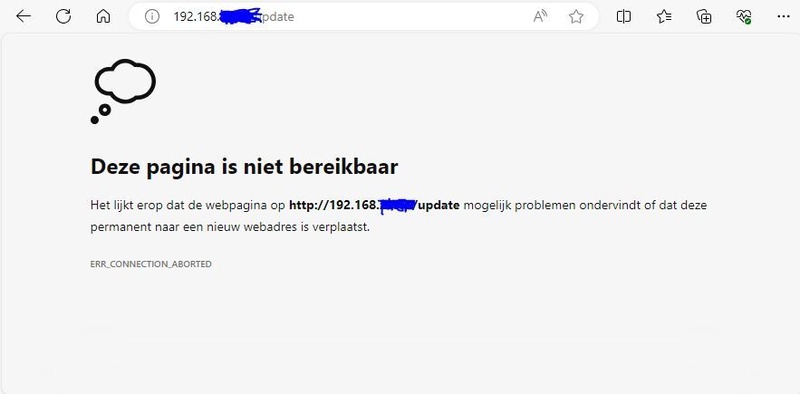

  • martijn_van_eck
  • Laatst online: 21:54
Is er wat verandert aan de manier van updaten? Weekje of wat geleden nog geupdate naar versie 1.7.3. Nu dacht ik versie 1.8.0 erin te laden via de webpagina, maar ik krijg elke keer (na het selecteren van firmware.bin en de drukken op de "update" button) een niet bereikbaar melding. Met voorgaande versies krijg ik dezelfde melding Afbeeldingslocatie: https://tweakers.net/i/JUGn2Ukw-WuxyKfAHx6RkjdBoJ4=/800x/filters:strip_icc():strip_exif()/f/image/Dg0QaTpK4dYBLHByjrfxqbLY.jpg?f=fotoalbum_large
Heb een parkeer een power cycle gedaan, ook niets geholpen. En nu is mijn Eastron SDM72 meter er ook mee opgehouden :'(
[ Voor 7% gewijzigd door martijn_van_eck op 22-12-2023 17:11 ]

  • martijn_van_eck
Vandaag nogmaals geprobeerd. Dit keer werkt het updaten wel goed. Alleen nog een kapotte Eastron meter, hopelijk komt er morgen een nieuwe.
Bedankt in ieder geval voor jullie support en ontwikkeling. Wordt gewaardeerd! Fijne dagen gewenst
In je grafiek staar 'Vermogen (Watt)' bij de Y-as, ik den kdat de 'Stroom (Ampère)' moet zijn:)

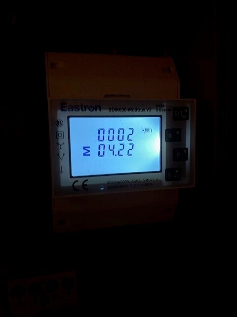

Ik heb een Eastron SDM 630 3 fase kWh meter aangesloten om het verbruik van mijn auto bij te houden.
De eerste ladingen gaf deze het juiste Total kWh aan.
Na 4 ladingen gaf deze ineens een veel lager waarde aan met 0001 in de bovenste rij digits.
Gisteren weer geladen en opnieuw een waarde die lager was als de vorige met 0002 in de bovenste rij.
De instellingen staan conform de instructies op defaults.
Weet iemand de functie van de bovenste rij digits of heeft iemand eenzelfde ervaring met deze kWh meter.

pbleijsw schreef op donderdag 4 januari 2024 @ 12:43:
Ja, ik had dezelfde ervaring, je moet de bovenste en onderste rij doorlezen, dus 204.22 in jouw geval ;)

  • Laatst online: 21:01
hehehehehehe ja, dit had ik ook de eerste keer. Maar aangezien mijn waardes ook zichtbaar zijn in de SmartEVSE (en daar wel als 'normaal' getal), zag ik al snel hoe het 'werkt'.
Heel intuïtief is het niet :+

Beter de SDM72D-M v2 (dat laatste is belangrijk!!) aanschaffen, is veel goedkoper en geeft wel een normale uitlezing.

  • martijn_van_eck
Ey @dingo35 ,
Ik had al eerder aangeven dat af en toe de laadsessie spontaant gelimiteerd wordt. Na het inschakelen lijkt de charge current niet op te regelen, maar blijft op min current staan. Inmiddels is het 2x voorgekomen waaronder vannacht. Toevallig was ik wakker geworden en was ik live getuige om 4:30 dat de auto aan het laden was op 3x6A ipv 3x20A
De auto communiceert middels een app met Eneco. De laadsessie wordt dus meerdere keren gestart/gestopt. Van Eneco krijg ik vervolgens een Slimladen vergoeding á 2 cent/kWh. In de afbeelding hieronder van current L2. Hieruit valt op te maken dat de auto in het begin laad met de max ingestelde current, maar om middernacht wordt op één of andere manier de currnent gelimiteerd. Er communiceert in mijn setup niks met de smartEVSE.
Afbeeldingslocatie: https://tweakers.net/i/_XzvAJlO_BpCMY8e5xYIojXcpBY=/x800/filters:strip_exif()/f/image/Ur9VS6ixAMHQOIroDrOWJFwp.png?f=fotoalbum_large
Zoals eerder gevraagd hier de upload van de raw data vannacht toen de limitering actief was
{"version":"SERKRI-1.8.0","mode":"SMART","mode_id":3,"car_connected":true,"wifi":{"status":"WL_CONNECTED","ssid":"*********","rssi":-3,"bssid":"##########"},"evse":{"temp":29,"temp_max":65,"connected":true,"access":true,"mode":1,"loadbl":0,"pwm":102,"solar_stop_timer":0,"state":"Charging","state_id":2,"error":"None","error_id":0,"rfid":"Ready to read card"},"settings":{"charge_current":60,"override_current":60,"current_min":6,"current_max":20,"current_main":25,"current_max_sum_mains":600,"solar_max_import":0,"solar_start_current":3,"solar_stop_time":0,"enable_C2":"Solar Off","modem":"Not present","mains_meter":"Sensorbox","starttime":0,"stoptime":0,"repeat":0},"mqtt":{"host":"","port":1883,"topic_prefix":"SmartEVSE-11423","username":"","password_set":0,"status":"Disconnected"},"home_battery":{"current":0,"last_update":0},"ev_meter":{"description":"Eastron3P","address":100,"import_active_power":4.2,"total_kwh":105.3,"charged_kwh":21,"currents":{"TOTAL":179,"L1":60,"L2":59,"L3":60},"import_active_energy":105.3,"export_active_energy":0},"mains_meter":{"import_active_energy":0,"export_active_energy":0},"phase_currents":{"TOTAL":188,"L1":64,"L2":59,"L3":65,"last_data_update":1704425266,"charging_L1":true,"charging_L2":true,"charging_L3":true,"original_data":{"TOTAL":188,"L1":64,"L2":59,"L3":65}},"backlight":{"timer":120,"status":"ON"}}
Ik heb vanochtend handmatig de current op "No override" gezet. Vervolgens laad hij gewoon weer op de max ingestelde current.
{"version":"SERKRI-1.8.0","mode":"SMART","mode_id":3,"car_connected":true,"wifi":{"status":"WL_CONNECTED","ssid":""*********","rssi":-4,"bssid":"#########"},"evse":{"temp":29,"temp_max":65,"connected":true,"access":true,"mode":1,"loadbl":0,"pwm":340,"solar_stop_timer":0,"state":"Charging","state_id":2,"error":"None","error_id":0,"rfid":"Ready to read card"},"settings":{"charge_current":200,"override_current":0,"current_min":6,"current_max":20,"current_main":25,"current_max_sum_mains":600,"solar_max_import":0,"solar_start_current":3,"solar_stop_time":0,"enable_C2":"Solar Off","modem":"Not present","mains_meter":"Sensorbox","starttime":0,"stoptime":0,"repeat":0},"mqtt":{"host":"","port":1883,"topic_prefix":"SmartEVSE-11423","username":"","password_set":0,"status":"Disconnected"},"home_battery":{"current":0,"last_update":0},"ev_meter":{"description":"Eastron3P","address":100,"import_active_power":13.4,"total_kwh":107.9,"charged_kwh":23.5,"currents":{"TOTAL":576,"L1":192,"L2":192,"L3":192},"import_active_energy":107.9,"export_active_energy":0},"mains_meter":{"import_active_energy":0,"export_active_energy":0},"phase_currents":{"TOTAL":583,"L1":196,"L2":192,"L3":195,"last_data_update":1704426023,"charging_L1":true,"charging_L2":true,"charging_L3":true,"original_data":{"TOTAL":583,"L1":196,"L2":192,"L3":195}},"backlight":{"timer":120,"status":"ON"}}
Ik gebruikt alleen de smartmode icm met een sensorbox en een EV meter. De setup heeft een vaste kabel 22kW. Ik hoop dat wat meer inzicht geeft. Als je nog meer informatie nodig hebt, hoor ik het graag.. Thanks

  • THM0
  • Laatst online: 22:39
martijn_van_eck schreef op vrijdag 5 januari 2024 @ 11:09:
Ey @dingo35 ,
Bij mij gebeurt hetzelfde, na verloop van tijd staat de override current ineens op 6A in Smart mode (min=6A en max=16A) om volstrekt onduidelijke redenen. Ik heb de SmartEVSE verder nergens aan gekoppeld qua sturingen.
Ik gebruik de Serkri firmware en voed deze met Mains Meter en EV Meter gegevens via de API. Er hangt een 1-fase Lynk en Co aan die met 1x16A kan laden. De lader is 3-fase uitgevoerd voor- en ingesteld op 11kW.
  • dingo35
@THM0 @martijn_van_eck Ik heb een issue aangemaakt in de nieuwe v3.5 ontwikkelrepo, daar staat een testversie waar het probleem volgens mij niet meer optreedt:
https://github.com/dingo35/SmartEVSE-3.5/issues/1
Graag terugkoppeling van het resultaat in het issue zelf op github....

Vandaag mijn SmartEVSE binnengekregen en meteen een testsetup gemaakt om alles eens goed te kunnen bekijken.
Meteen ook de serkri firmware erop gezet zodat ik de P1 gegevens via hass kan doorsturen, dit lijkt goed te werken. Daarnaast heb ik ook een Eastron SDM72D-M V2 erbij geplaatst die de stroom naar de EV meet en dit dan zo ook in de SmartEVSE ingesteld dat er een Eastron als EV meter inzit.
Als test heb ik even een load aan de eastron gehangen maar ik zie hier niets veranderen in de GUI wel op de eastron zelf.
Nu vroeg ik me af, meld de GUI wel een verbruik als er geen auto is aangesloten maar er wel een verbruik wordt gerapporteerd door de eastron?
Ik heb momenteel gewoon de A->A en B->B en GND->GND geconnecteerd tussen de eastron en de smartevse.
Afbeeldingslocatie: https://tweakers.net/i/BCjJa8VDqXKkcBGA-EmVefb-k5Y=/800x/filters:strip_exif()/f/image/jAOX5MiwpEfmGVa33aCINXlc.png?f=fotoalbum_large
  • dingo35
Dat zou gewoon moeten werken. Let op dat je het adres van de Eastron hoger dan 9 kiest, en dat je die op de Eastron decimaal instelt, en op de SmartEVSE hexadecimaal.
  • siskos
Hmm, even verder zoeken dan.
Heb al de waardes 10-11-12 geprobeerd maar lijkt niets binnen te komen.
Wat me wel opvalt, als ik A of B losmaak op de smartevse gaat het "telefoon" icoontje op de eastron uit.
Dus hij heeft precies wel door dat hij uitgelezen wordt?
Dit zijn trouwens de instellingen die ik nu erin heb staan.
Afbeeldingslocatie: https://tweakers.net/i/SzHU_w-flgsYOPYqon4hMkq2hNw=/800x/filters:strip_icc():strip_exif()/f/image/OgG28ZHb0BTdIxdSxuBirq08.jpg?f=fotoalbum_large
*Niet op de kabel bende letten, is een testsetup op een gewone stekker om te kijken of alles werkt :+
*EDIT*
Adres 240 genomen op beide en nu komen de waardes wel binnen, vreemd :P
[ Voor 4% gewijzigd door siskos op 10-01-2024 19:04 . Reden: it works :) ]
