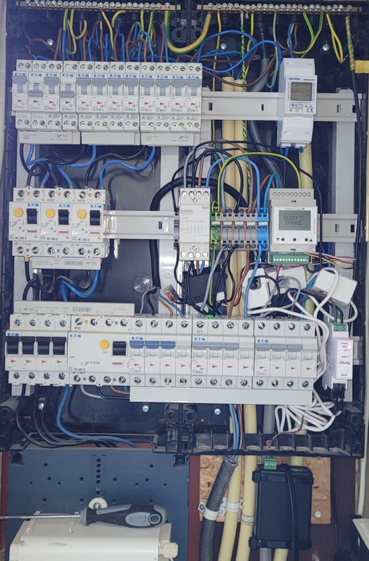

SmartEVSE zit in de berging. Heb hem zojuist vervangen ivm uitvallend display.
Het ziet er zo uit:
Ziet er keurig uit ondanks dat ik zelf fan ben van gewoon soepel draad.

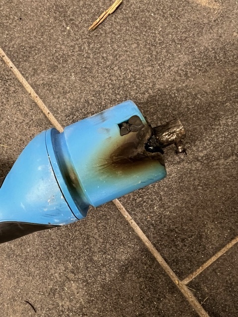

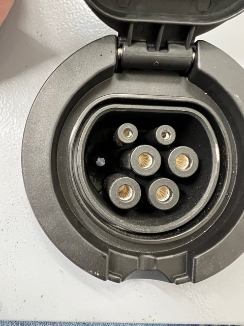

Vorige week is bij 1 van mijn geïnstalleerde laadpunten een pin van een type 2 socket versmolten met de stekker. Vermoedelijke oorzaak: Niet goed vastzittende bedrading. Goed advies dus hierboven _/-\o_
Waar is die pin nou gebleven?
Afbeeldingslocatie: https://tweakers.net/i/iwX0QDJQAh4Vwn593JN5mE17jqY=/full-fit-in/4920x3264/filters:max_bytes(3145728):no_upscale():strip_icc():fill(white):strip_exif()/f/image/ZO2BqUNXJ21grYo6BdXfkpFa.jpg?f=user_large
Hier dus :o

Ziet er niet best uit... balen, maar gelukkig staat het huis nog.

Liever bij de laadpaal dan bij de auto ;-)

mjvdzwet schreef op woensdag 17 januari 2024 @ 10:06:
De stekker zat in een stalen behuizing bedoeld voor buitengebruik, als het al vlam heeft gevat kon er onvoldoende zuurstof bijkomen om uit te slaan O-)

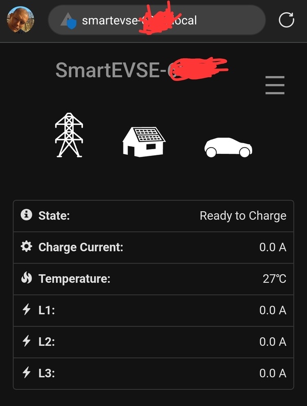

Ik heb in mijn meterkast de SmartEVSE v3 geplaatst en ik kan hem via WiFi bereiken op mijn netwerk. Ik krijg hem alleen niet gekoppeld aan Home Assistant. Ik weet mijn serial number en ik heb zowel het fixed IP-adres als smartevse-####.local (en .lan) geprobeerd omdat mDNS niets vind. Iemand bekend met dit probleem?
(Ik heb nog geen grondkabel/laadkabel aangesloten)
Is onderstaande geel-gemarkeerde het probleem of moet handmatige invoer dan evengoed werken?
Edit2: Gelukt, dankzij @mjvdzwet

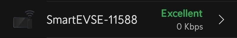

Nog een vraag. Waarom meld de SmartEVSE zich met een 5-cijferig nummer op mijn netwerk? Het serienummer is anders en heeft 4 nummers...

  • dingo35
  • Laatst online: 09:07
@Swerfer Je moet bij MainsMeter Sensorbox selecteren; het blijkt dat in de oude Serkri versies dit niet mogelijk was door een bug, in de 3.5 versie is dit opgelost.
V.w.b. de cijfercode, dat is inderdaad verwarrend; de cijfercode wordt van de MAC van de SmartEVSE afgeleid, bij het configureren van je wifi meldt de portal dat hij zich zal melden onder ssid met deze cijfercode, maar feitelijk meldt hij zich met "smartevse-serienr".
En op het lan presenteert hij zich als "smartevse-cijfercode.lan" én als mDNS geconfigureerd is als "smartevse-serienr.local" .
De cijfercode wordt óók als topic identificatie gebruikt bij de MQTT interface.
Ik heb dit om compatibiliteitsredenen maar niet aangepast, maar overweeg om nu bij versie 3.5 die hele cijfercode overboord te gooien en alles met het serienummer te doen.
Maar dan is eea niet backwards compatible meer....

Plaatjes van mijn meterkast met ingebouwde 'laadpaal':

  • Jazsie
  • Laatst online: 11:51
Zie ik het goed dat jouw laadpaal niet op een eigen ALS zit?

  • rvdgaag
  • Registratie: December 2015
  • Laatst online: 17:00
Jazsie schreef op zondag 28 januari 2024 @ 00:32:
Nee zo te zien niet, maar wat een verschrikkelijke hobby-bob groepenkast, gruwel

  • Laatst online: 16:38
timovd
Voorsprong door techniek
Je hebt niet eens een ALS nodig, aangezien hier een RC-sensor al om de aders zit. Een extra kan geen kwaad, maar dan moet je m niet delen met de andere (kracht)groepen.

  • Laatst online: 13-08 23:15
Swerfer
Hmm...
timovd schreef op zondag 28 januari 2024 @ 09:24:
De RC-sensor is in eerste instantie bedoeld voor DC-aardlek, maar inderdaad pakt hij AC mee. Wat is er mis met 3 krachtgroepen op 1 ALS?
@rvdgaag: Ik moet een keer alles netjes aansluiten zodat het niet zo rommelig oogt. Vooral bij de Shelly was het proppen, maar voordat ik het EV-gedeelte had, had ik veel meer ruimte. De Shelly gaat straks weg. Deze meet nu mijn kookplaat. Als die aan gaat, zet ik mijn huidige domme EV-lader uit...
Home Assistant | Unifi | LG 51MR.U44 | Volvo EX30 SMER+ Vapour Grey, trekhaak | SmartEVSE V3 | Cronos Crypto.com
timovd
@Swerfer ik zou dan de kamrail (nu 2x 4p) vervangen voor een 3x4p en de automaat voor de laadpaal tussen de HS en de ALS zetten. Past de kamrail niet onder de ALS?
Wat doet die lasklem (Wago 221) in de groepenkast?

  • Swerfer
Swerfer
Hmm...
timovd schreef op zondag 28 januari 2024 @ 09:55:
Dat is een mogelijkheid.
De lasklem was nodig omdat ik net een paar centimeter te kort kwam. Dat is de CP-lijn naar de laadkabel. Die komt ook uit de grondkabel. De grondkabel is 5-polig en de 5e pool gebruik ik dus voor de CP.
  • Jazsie
Swerfer schreef op zondag 28 januari 2024 @ 09:47:
Is niets mis mee echter mag dit niet bij een laadpaal, deze moet echter een eigen ALS.
Daarnaast staat zelfs in de handleiding van de SmartEVSE dat deze ook achter een ALS moet.
Er klopt wel meer dingen niet dan enkel wat rommelig:
- Laadpaal niet op eigen ALS.
- Geen "aansluitdraad" (H07V2-K oid) gebruikt.
- Komen twee draden samen in een aansluitklem zonder gebruik van -twin- aderhulzen.
- Losse lasklem.
- De kabel tussen SmartEVSE en rijgklem lijkt kleiner dan 2,5mm2.
Succes met het verbeteren van je meterkast :+.
Woonachtig in België | 6200 Wp | eGolf 32kWh
  • Swerfer
Swerfer
Hmm...
Jazsie schreef op zondag 28 januari 2024 @ 17:23:
- Losse lasklem.
Die aansluitdraden in de meterkast moeten dus nog vervangen worden door 90 graden types. De 2 draden in een aansluitklem gaan ergens volgende week weg want dan is de Shelly niet meer nodig. De losse lasklem is de CP-signaalkabel. Niet netjes, moet ik nog omzetten in een rijgklem. De kabel tussen SmartEVSE en rijgklem is 2,5mm2. De rest is 4mm2. Alleen de aarde in de rijklemmen moet nog naar 4mm2 toe...
Ik heb een RCM, in principe hoef ik dan geeneens een ALS te hebben. Ik mag niet met 3x16A laden in verband met de gelijktijdigheidsfactor van 1, dus dat heb ik in de SmartEVSE aangepast naar 13A.
Maar je hebt helemaal gelijk. Er moet nog een hoop aangepast worden.

  • daemonix
Swerfer schreef op zondag 28 januari 2024 @ 18:05:
Correctie: je hoeft geen ALS type B te hebben. Een ALS is ALTIJD verplicht, en mag alleen maar voor de laadpaal zijn.
Het is je al een paar keer verteld.
