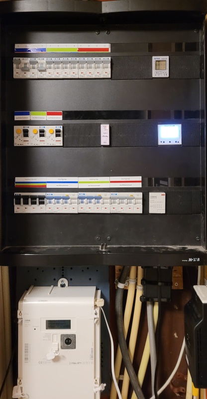

rvdgaag schreef op zondag 28 januari 2024 @ 08:30:
Nee zo te zien niet, maar wat een verschrikkelijke hobby-bob groepenkast, gruwel
De basis lijkt mij 'gewoon' een standaard medusa kast (EH6020) met A-merk componenten. De front zit alleen wel op z'n kop :+

Inmiddels mijn meterkast geüpgratet met de meeste tips van forumleden alhier erin verwerkt. Ik heb nu de eerste laadsessie gestart, met mijn huidige Nissan Leaf, die over een paar weken wordt vervangen door een Volvo EX30. Mijn Leaf heeft helaas maar 1-fase voor het laden, dus nu even met maar 16A 1-fase laden. (Normaal laad ik met 32A met een speciale lader die van 2 16A fasen 1 32A fase maakt). De Volvo kan uiteraard met 3-fasen laden. Ik ga zo mijn kookplaat langzaam aanslingeren om te kijken of de loadbalancen werkt.
Afbeeldingslocatie: https://tweakers.net/i/tx8IViLhaXlbSNjflWq4a_BYGTQ=/x800/filters:strip_icc():strip_exif()/f/image/x1S5SXRPjpPaXyuv2bgL1DL6.jpg?f=fotoalbum_large

  • Swerfer
  • Laatst online: 13-08 23:15
Swerfer
Hmm...
Loadbalancing werkt. Het duurt een seconde of 2 tot de laadsstroom wordt beperkt naar 8.5A waarna ik op 25A totaal zit op de fase. Door de vertraging heb ik wel korte tijd 32A op de fase die door mijn hoofdzekering van 25A gaat. Dat is op zich geen probleem. Ik heb nog oude stoppen als hoofdzekeringen, maar zelfs een moderne automaat geeft er niks om om zo'n korte tijd 32A door te laten. Ik ga nog wel wat omlaag met mijn mains ivm een langdurige gelijktijdigheidsfactor van 1 op mijn hoofdzekering, al zou dat ook geen probleem moeten zijn. Maar ik wil uitsluiten dat ik Liander moet laten komen om een stop te vervangen.
Afbeeldingslocatie: https://tweakers.net/i/ElAf0oH-FEWNrLhL7MUbAvReWm8=/800x/filters:strip_icc():strip_exif()/f/image/CVvVHQdAkWJrDHVQkIFQrkL8.jpg?f=fotoalbum_large
Oh... Mijn 'laadkabel' is 29 meter lang. 25 meter 4mm2 5-polige grondkabel en een fixed echte laadkabel van 4 meter lang (32A kabel).
Edit 07-02:
Laden was succesvol afgelopen avond/nacht. Lange kabel gaf geen problemen.
Grafiek van mijn elektriciteitsmeter waar dus ook andere gebruikers stroom afnemen, maar wel minimaal:

Swerfer schreef op dinsdag 6 februari 2024 @ 18:38:
Netjes, zie de binnenkant niet maar je hebt inderdaad wel de adviezen van hier opgevolgt _/-\o_.

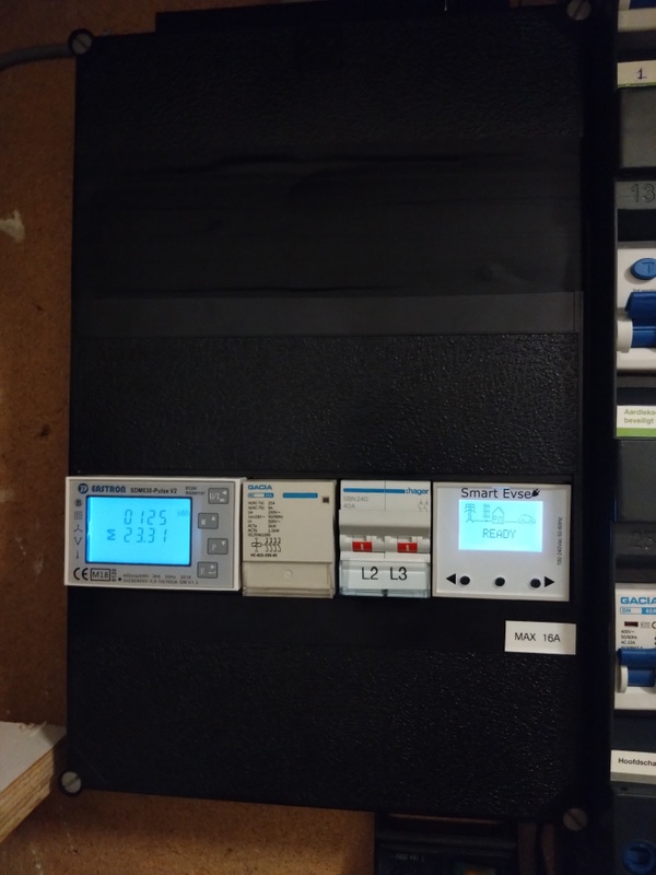

Ik heb de SmartEVSE verplaatst, het relais nu 4 polig aangesloten en de Wago klem voor aarde vervangen.

Jazsie schreef op woensdag 7 februari 2024 @ 14:07:
Dank. Ik had de kast al dicht, wat vrij lastig is in de krappe kast, toen ik bedacht dat ik een foto moest maken. Ik heb ook H07V2-K 4mm2 aansluitdraden gebruikt met geperste uiteinden. En extra rijgklemmen zodat er nergens 2 draden in één aansluiting meer zitten. Doordat er nu een aardlekschakelaar weg is, had ik ook meer ruimte zodat ik alles netter kom plaatsen. De overgebleven automaten heb ik op marktplaats gezet :X

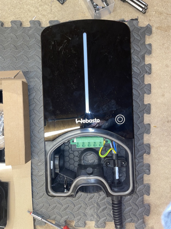

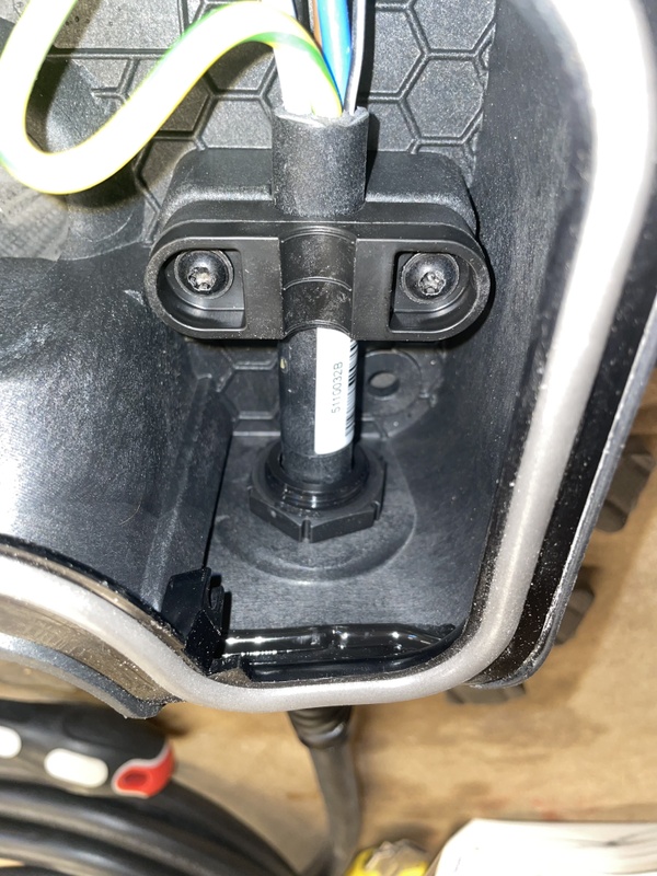

Ik heb een probleem met een laadpaal die de auto niet gaat laden. Het gaat om een 1-fase laadpaal met vaste kabel en daarin een CMEM10-32A V2.0 R11 module.
De voeding van de CMEM module is via een afstandsbediening in te schakelen, dat werkt wel.
Zegt de code van de LEDjes iemand iets? Dit filmpje is met auto aangesloten (dacht ik).

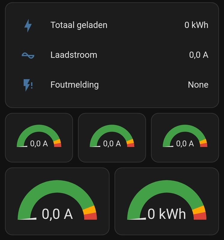

Wat zijn deze sensoren? Ik heb 1x geladen zonder energiemeter en nu kan ik even niet testen, maar ben wel benieuwd wat die sensoren zijn...
Afbeeldingslocatie: https://tweakers.net/i/pfJuAavzmgJmeW6lgaBJxhEr6vw=/x800/filters:strip_icc():strip_exif()/f/image/b9F5q4eNwfkRPTAZNkLl2JVq.jpg?f=fotoalbum_large
[ Voor 17% gewijzigd door Swerfer op 11-02-2024 19:55 ]

Swerfer schreef op zondag 11 februari 2024 @ 19:54:
Dit zijn de waarden van de sensorbox of de doorgestuurde waarden van een P1 meter.

mjvdzwet schreef op zondag 11 februari 2024 @ 20:03:
Wat zijn deze dan?
Afbeeldingslocatie: https://tweakers.net/i/rmQpX_wePPbLyzLUvZ8VE9G5E9k=/x800/filters:strip_icc():strip_exif()/f/image/vdqu4KPpo6FeJH82mM2akACK.jpg?f=fotoalbum_largeIk heb nu namelijk onderstaande, waar ik de 'charging' niet voor kon gebruiken. Het kan door 'unknown' komen, maar ik kon de cards met die sensoren niet eens opslaan.
Afbeeldingslocatie: https://tweakers.net/i/pFLpYgLAbEwOHpgJAucLgNqEiEs=/x800/filters:strip_icc():strip_exif()/f/image/8uwL5TEKNwCI8aIp2cu66Ta8.jpg?f=fotoalbum_large
[ Voor 38% gewijzigd door Swerfer op 11-02-2024 20:15 ]

@Swerfer Dat waren booleans die aangaven of er over die fase geladen wordt; in 3.5.0 zullen deze deprecated zijn omdat fase detectie niet betrouwbaar was.
  • ocaj
Ik naam dat als je een aparte EV-kwhmeter hebt, in 3.5 wel de MQTT-topics SmartEVSE/EVCurrentL1-3 blijven bestaan? Die komen zover ik kan zien rechtstreeks uit de EV-kwhmeter en zijn dus betrouwbaar.
(overigens bijzonder interessant dat mijn auto op de 3e fase met ca. 0,5 A minder laadt dan op de andere 2 fasen, ben er nog niet uit waarom dat is...)

Heb het forum even door gelezen, maar zit toch nog met de volgende vraag. Ik wil een tester voor laadpalen maken voornamelijk EVBox, en kwam het volgende schema tegen. Zou dit moeten werken om een laad sessie te starten ?
Afbeeldingslocatie: https://tweakers.net/i/2juaRVEewCovNLToocsT8g0MwF4=/x800/filters:strip_icc():strip_exif()/f/image/x30GrLBu4g9fNAwPuG3PGSth.jpg?f=fotoalbum_large

@Royytje Ja dat werkt, zit ook zo in mijn test-opstelling!

  • Bliz
  • Laatst online: 14-08 07:15
SpongeRob schreef op maandag 12 februari 2024 @ 06:54:
In jouw geval zou ik zelf al gelijk voor 2 contactors gaan en de contactor voor L2 en L3 met een simpele wipschakelaar onderbreken. Beide contactors sluit je dan op de stuurdraad vanuit de SmartEVSE aan en met de wipschakelaar onderbreek je dan dus de stuurdraad naar de tweede contactor.
Dat scheelt je dan weer zoekwerk en kosten voor een werkschakelaar én je bent gelijk voorbereid op een upgrade naar een V3 of hoger.
Goede suggestie. Nu ik deze reactie nu lees snap ik eigenlijk pas wat je exacte bedoelde met je bericht.
Inmiddels had ik de handmatige schakelaar al geplaatst. Dus helaas is het nu te laat voor de suggestie. Ik ga eerst vanaf medio April eens kijken of ik uit kom met alleen zonnestroom.
Afbeeldingslocatie: https://tweakers.net/i/wjAFR3QozH0ClXbyfkMhFyhz-o0=/x800/filters:strip_icc():strip_exif()/f/image/GsZT9YjBraYLyZNfyUH3XDvG.jpg?f=fotoalbum_large
Mocht het goed bevallen dan ga ik eens kijken naar de volgende versie van de SmartEVSE en een tweede contactor.

  • jvhe
  • Registratie: Februari 2024
  • Laatst online: 15-02 08:39
Mijn eerste post hier …
Wat een interessant topic en wat een hoop kennis hier!
Na dit topic en de smartEVSE & github documentatie doorworsteld te hebben, ga ik beginnen aan een zelfbouw slimme laadpaal. Ik heb ervaring met huishoudelijke elektrische installaties en krachtstroom maar niet met programmeren, compileren, firmware flashen, modbus, … Dus, uit die hoek gaan er misschien wel wat vragen volgen …
Situatie:
  • 3x25A netaansluiting met digitale meter (DSMR 5)
  • elek contract met variabele prijs en dagtarief, geen dynamische prijzen
  • SolarEdge 10kWp PV-installatie met 3-f 10kVA omvormer met energy meter
  • een Webasto Pure 3-f 32A/22kW domme laadpaal met geïntegreerde DC lekstroom beveiliging en vaste kabel, nieuw van 2dehands gehaald
  • binnen enkele weken staat er een Dacia Spring op de oprit, kan 1-f tot 32A/7,4kW laden
  • veel thuiswerk, auto is 11:00-15:00 bijna altijd thuis
Ik woon in België, dus:
  • geen normen ivm selectiviteit
  • geen aardlekautomaten
  • automaten zijn standaard curve C
  • geen saldering of terugdraaiende teller: je betaalt (veel) voor elke kWh afname en ontvangt (weinig) voor elke kWh injectie m.a.w. eigenverbruik maximaliseren is de boodschap
  • capaciteitstarief: elke maand wordt het kwartier waarin je het hoogste gemiddelde vermogen afgenomen hebt bijgehouden en dat wordt gemiddeld over het jaar. elke extra 1kW kost ~45€
Het plan:
  • domme paal slim maken dmv smartEVSE met meting
  • ook al laden we nu 1-f, met het oog op de toekomst alles 3-f 32A/22kW voorbereiden
  • wallbox buiten tegen de muur, binnen hangt het hoofdbord op ~1m.

En dan begon ik eraan en was stap 1 (domme laadpaal open gooien) al een grote bummer :(
De webasto pure laadpaal lijkt helemaal dichtgekit of “gelast”. Buiten uiteraard de afdekkappen om de voeding te kunnen aansluiten geraak ik nergens bij.
Ik wil niet met geweld tewerk gaan want de behuizing moet natuurlijk wel waterdicht blijven.
Afbeeldingslocatie: https://tweakers.net/i/I0E-G-69Et3nJ6-zUZWHYNyCKa4=/x800/filters:strip_icc():strip_exif()/f/image/P3kWh1Ub42m1o5dUphRf23oA.jpg?f=fotoalbum_large
Afbeeldingslocatie: https://tweakers.net/i/rv3OBYCjy2A2iL75EUoP_xgmUSE=/x800/filters:strip_icc():strip_exif()/f/image/02a5vPL72XwaK2S54pqUWnNh.jpg?f=fotoalbum_large
Heeft hier iemand ooit een Webasto Pure Wallbox open (en weer dicht) gekregen?
Worst case laat ik hem dicht, sluit ik enkel de vaste kabel aan en komt alles binnen te staan 🙄
