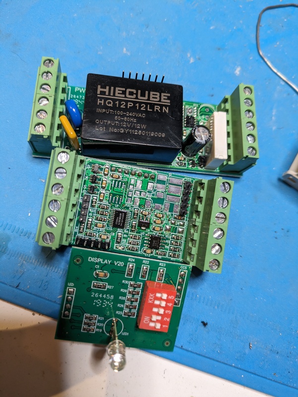

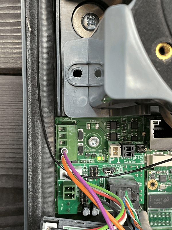

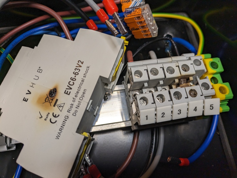

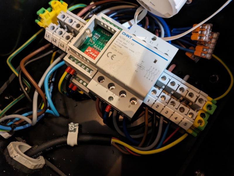

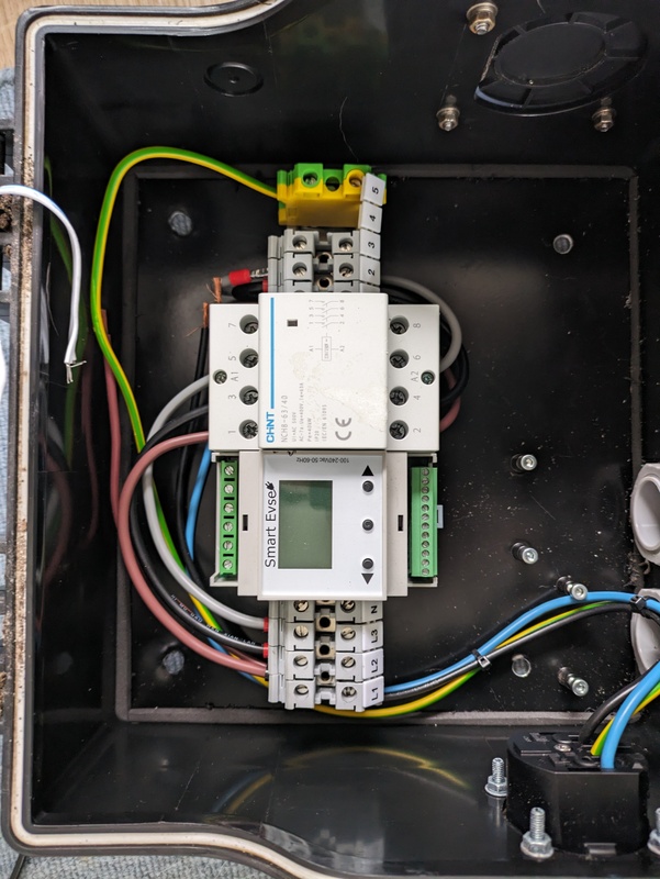

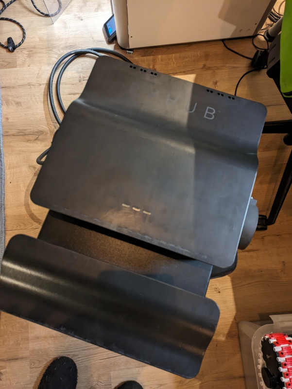

Ik heb gisteren dan eindelijk mijn nieuwe oude defecte EVHUB lader binnen gekregen als donor voor de SMARTEVSE. De verkoper zei dat hij defect was maar niet wist wat er kapot was...ik heb wel een idee... |:(
Afbeeldingslocatie: https://tweakers.net/i/v4j3nmnjhs31vlos56WW4qupX5U=/x800/filters:strip_icc():strip_exif()/f/image/7TAqNcD8RRZpKQ5RKEr5fVrO.jpg?f=fotoalbum_large
Afbeeldingslocatie: https://tweakers.net/i/JwjWTTiNWFmE6_aUM-Z8y7OHr2g=/800x/filters:strip_icc():strip_exif()/f/image/fhrDatAiqe1CK2UdQOJgW73o.jpg?f=fotoalbum_large
Afbeeldingslocatie: https://tweakers.net/i/ZQNwqbRO0P53gwv0rxq441JHwmQ=/800x/filters:strip_icc():strip_exif()/f/image/ES8nAomnTCMIXLATWNBVRTvX.jpg?f=fotoalbum_large
Afbeeldingslocatie: https://tweakers.net/i/-GD7GVJlcimV32lWc25IzG57tXQ=/800x/filters:strip_icc():strip_exif()/f/image/GSvXXymFNi6UIcp8v1Sf1m7A.jpg?f=fotoalbum_large
Afbeeldingslocatie: https://tweakers.net/i/dV1S1eDzeY-HwFjoSXfBdqfKzKI=/x800/filters:strip_icc():strip_exif()/f/image/4ox6elX0y5c9pSdGVQIbMCLk.jpg?f=fotoalbum_large
Afbeeldingslocatie: https://tweakers.net/i/mg3pYw50wFKauKEwpamh-9zurW4=/800x/filters:strip_icc():strip_exif()/f/image/w99qf1SKb98gMOK5lYGz0IdA.jpg?f=fotoalbum_large
Iemand heeft lekker lopen hobby'en in dit ding. Een plat gebogen 16mm beugel dient als s00rt-van-trekontlasting voor de laadkabel...overal ontbreken adereindehulzen. Er zat zelfs een Ka-Ku in voor de externe wcd... 8)7
Aan de andere kant, er zit wel een mooie 63A contactor in dus dat is dan wel weer mooi meegenomen (ervan uitgaande dat ie werkt, ik moet hem nog testen)
Dit is een beetje de indeling die ik ga hanteren:
Afbeeldingslocatie: https://tweakers.net/i/5tLp9LZ43n8KfWTKguJhVuBlFvQ=/x800/filters:strip_icc():strip_exif()/f/image/P8kxQyAm3ULvOucr7c1ToWd2.jpg?f=fotoalbum_large
De trekontlasting beugels ontbreken dus ik ga zelf wat ontwerpen en in ABS printen, de rijgklemmen worden vervangen, alle 6mm2 bekabeling ga ik nakijken en waarschijnlijk ook gewoon vervangen...ik denk dat ik de sensorbox ook in de evse ga zetten en dan de CT klemmen via UTP kabel aansluit, ik heb daar toch ruimte zat...
Ohh, en zo ziet een EVHUB controller er van binnen uit:
Afbeeldingslocatie: https://tweakers.net/i/OKAHZYXznGgh2E1Jnpn0PcUuA3k=/x800/filters:strip_icc():strip_exif()/f/image/ZjTBoFm54Ks2FFetK0N4cvbT.jpg?f=fotoalbum_large
Eigenlijk een paar gestapelde printplaten...
[ Voor 7% gewijzigd door Mike2k op 22-02-2024 10:02 ]

Die CHNT contactor zou ik er gelijk uithalen, de allergoedkoopste Chines troep.

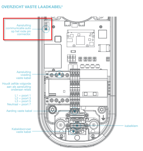

Niet echt een zelfbouw vraag, maar aangezien ik denk dat de expertise hier zit:
Ik ben geinteresseerd in de go-e lader: https://go-e.com/nl-nl/producten/go-e-charger-gemini-flex
Deze is met een CEE stekker bevestigd, los van het feit dat er enorm veel aan instellingen te tweaken valt kan deze gewoon losgekoppeld worden (bij verhuizing of voor onderweg). Nu lijkt me dat loskoppelen ook wel een risico; tussen de lader en de auto heb je allerlei protocollen en vergendeling, maar je kan dan wel in het ergste geval hebben dat de CEE stekker wordt losgetrokken tijdens het laden. Is het in Nederland toegestaan om zo'n setup te hebben? En dan eventueel een contactdoos met vergrendeling maken?

Kwa "gebruik" zou ik er niet zo bang voor zijn. Lostrekken tijdens laden moet je vermijden, maar het is vergelijkbaar met stroomuitval en/of stop doorslaan dus er zal wel niet meteen iets stuk gaan.
Kwa wetgeving (niet opgezocht) lijkt het me ook geen probleem. Alles "achter de stekker" is geen onderdeel van de installatie. Zolang het ding een CE keurmerk heeft is het dan dus toegestaan.

Ik vind het eigenlijk wel een mooi systeem. Het lijkt erg op de standaard 1 fase lader maar dan...3fase :X
Er zit ook een aardlek in met DC detectie (type B ) dat is belangrijk. Ik ben het alleen niet eensch met de bewering: "geen electricien nodig" aangezien ik maar heel weinig huizen ken met een 3fase CEE wcd...daarnaast is de 3fase CEE er in meerdere vormen, 16A, 32A, 63A en zelfs 125A...uiteraard zijn deze allemaal anders waardoor je niet een 16A stekker in een 63A aansluiting kan steken...
Het kan dus zijn dat het toch niet zo mobiel en universeel is...

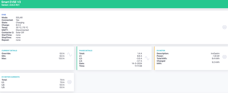

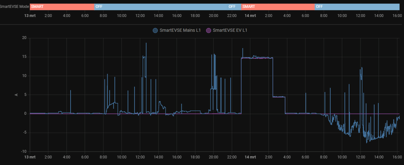

dingo35 schreef op woensdag 21 februari 2024 @ 15:23:
Voor alle SmartEVSE gebruikers, zojuist nieuwe release 3.5.0-RC1 uitgebracht; deze versie graag GRONDIG TESTEN want dit wordt (tenzij er nog vreemde zaken aan het licht komen) de nieuwe, officiële vervolgversie op zowel Serkri-v1.8.0 als Stegen v3.0.1 .
https://github.com/dingo3...5/releases/tag/v3.5.0-RC1
3.5.0-RC1 vs 3.5.0-RC0
  • introduced automated test system to improve reliability even more
  • several improvements from Stegen’s develop branch are incorporated now
  • fixed bug so now ImportCurrent is validated correctly against StartCurrent and MinCurrent
  • improved HomeAssistant p1_dsmr_to_SmartEVSE_API configuration script
  • fixed “waiting for solar” bug
  • in Master/Slave configuration, if the MainsMeter is fed by API, now broadcast MainsMeter current info to all the Slaves
  • make workaround for modbus mixup bug
  • simplified and improved debug/log messages
  • fix bug where Slave did not obey MaxCurrent setting
  • improve timing of Master 1s loop
  • now only show EVmeter currents on LCD screen if EVmeter is configured
  • workaround for Master/Slave/Solar “waiting for solar” problem
  • fix EVMeter current readings on Slave LCD and webserver
  • improved layout on LCD screen for long ip addresses
Dag @dingo35,
Bedankt voor deze nieuwe versie, ben hem sinds gisteren aan het testen.
Solar mode en capaciteitstariefbegrenzing lijken inderdaad beter te werken (1 fase <> 3 fase).
Eén ding vind ik nog steeds jammer en dat is dat hij bij 'Solar Max Import' ook altijd deze hoeveelheid stroom importeert. Ook al is er genoeg zonnestroom om zonder import op te laden.
Mijn voorstel hiervoor is:
- Solar Max Import: Deze hoeveelheid A mag maximaal van het net genomen worden. Indien meer van het net start de timer om de EVSE uit te schakelen.
- Solar Net Import: Deze hoeveelheid A neemt hij permanent van het net af. Indien deze hoeveelheid samen met de zonnestroom onder de minimale laadstroom van 6A komen begint de timer te lopen.
Edit 16u24:
Ik merk nu dankzij wat zon op dat ook in deze versie de effectieve laadstroom onterecht niet boven de 'max sum mains' uit komt.

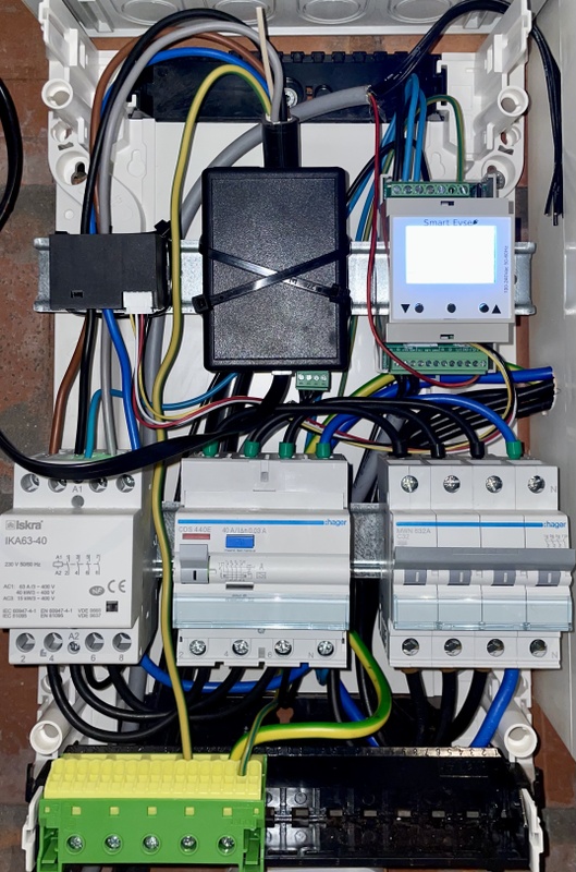

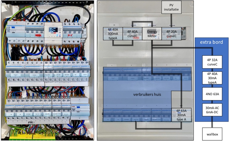

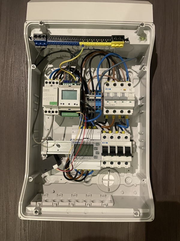

Vandaag begonnen met de bouw van m’n slimme laadpaal. Iemand feedback voor ik de boel aansluit?
Dit is het huidige bord + het concept voor de laadpaal:
Afbeeldingslocatie: https://tweakers.net/i/lRdeA_tWFX_0FwjuLnms0Rm75FA=/800x/filters:strip_icc():strip_exif()/f/image/PH1AgmPmZ0NEMG9zWJFcKPsc.jpg?f=fotoalbum_large
Net 3x25A komt binnen links boven.
Diff 4P 40A 300mA typeA —> automaat 4P 40A C (bescherming diff) —> energy meter
Van daar is alles minstens 10mm2, voorzien op 63A, tot aan de volgende automaat
  1. Aftakking PV: automaat 4P 20A C —> omvormer 10kVA —> zonnepanelen
  2. Aftakking huis: diff 4P 63A 30mA typeA —> 4P en 2P automaten verbruikersgroepen
  3. Aftakking laadpaal: automaat 4P 32A C —> diff 4P 40A 30mA typeA —> contactor 4NO 63A —> 6mA DC res current sensor
Vermits er geen plek over is, komt er een extra kast bij voor alles mbt de laadpaal kring, 2x13modules, dus plek zat om ook de sensorbox en de DC diff kwijt te raken. Zo ver ben ik daar mee geraakt:
Afbeeldingslocatie: https://tweakers.net/i/Tvrj3_zrEXn7ScwxqMVRgjV5d2Y=/800x/filters:strip_icc():strip_exif()/f/image/3v6T8036PMImjT0ydi5NUs5T.jpg?f=fotoalbum_large
Onderste rij = vermogen / bovenste rij = controle
Te doen:
  • Rechts onder zal de voeding binnen komen vanuit de bestaande kast, vertrekkende van de bovenkant (“ingang”) van de 63A diff, met 5x10mm2.
  • Links zal een EXVB 5G6 vertrekken naar buiten, vanuit de contactor, met 3P+N door de AC/DC residual current sensor.
  • Buiten komt een wallbox met vaste kabel waaraan ik de EXVB ga verbinden.
  • Er gaat ook een afgeschermde 7G0,75 naar buiten. 1 ader wordt de CP. de 6 andere gebruik ik voor een drukknop met LED die ik in de wallbox ga zetten (drukknop wordt met 45cm kabel geleverd die ik dus moet verlengen om tot buiten te geraken.
  • RJ12 van sensorbox naar P1 poort van digitale meter
Vragen/twijfels:
  • AC/DC res current sensor en sensorbox met tiewraps aan de DIN-rail, mag dat?
  • Voor de verbinding van de sensorbox heb ik een stukje afgeschermde 7G0,75mm gebruikt en de ongebruikte aders afgeknipt. Mag dat? Of beter enkel de gebruikte aders zonder mantel en afscherming gebruiken?
  • Voorlopig is de voeding van de smartEVSE met VOB 2,5mm2 die samen met VOBST 6mm2 met adereindhuls in de klem onderaan de diff zit. Zit muurvast maar ik vrees dat 2 draden met verschillende sectie samen niet mag. Wat is het alternatief? VOBst 6mm2 met adereindhuls past niet aan de smartEVSE kant, vrees ik. Aftakken met wago klem? …
Edit: nog een vraag:
Zetten jullie een extra 2P automaat voor de smartEVSE? Nu kan die theoretisch 32A te verwerken krijgen? Zoja, wat is een goeie keuze 10A?

Ik heb hier thuis een NewMotion (Shell Recharge) Home Advanced 2.1 laadpaal. Ik heb tijdens levering van de leaseauto 3 jaar geleden gekozen voor het model zonder vast kabel. Daar heb ik achteraf spijt van. Nu zag ik in de installatie handelding van de paal dat 'optioneel' de vaste kabel aangesloten kan worden.
Mijn gedachte was;
- Interne aansluitingen van de socket losmaken
- losse kabel kopen en deze aansluiten zoals aangegeven in de installatie handleiding
Zo gezegd, zo gedaan, maar... Helaas werkt dit niet. De laadpaal lijkt 'geconfigureerd' te zijn dat er een socket aansluiting is i.p.v. een vaste kabel.
Weet iemand of het uberhaubt mogelijk is om later een vaste kabel aan te sluiten? En of er wellicht nog iets anders aangepast moet worden waar ik overheen kijk?
  • mukky

Misschien wat foto's posten van de binnenkant? Als er gebruik wordt gemaakt van een socket dan verwacht de laadpaal een weerstand op de PP lijn van de kabel die wordt ingeplugd. Als je er een vaste kabel aan maakt moet dat een vaste weerstand zijn die in de kabel zit verwerkt. Zonder een weerstand "ziet" de laadpaal de kabel niet.

Kijk eens in de handleiding voor het aansluiten van een SmartEVSE controller:
https://github.com/dingo3...ocs/SmartEVSEv3_build.pdf
Op de PP uitgang van de controller moet een vaste weerstand (waarde afhankelijk van 16A of 32A kabel) naar PE zichtbaar zijn voor de controller. Hetzij via de kabel via ingebouwde weerstand (aan EVSE zijde!), hetzij door de PP kabel niet aan te sluiten en er een vaste weerstand in te schroeven/solderen.

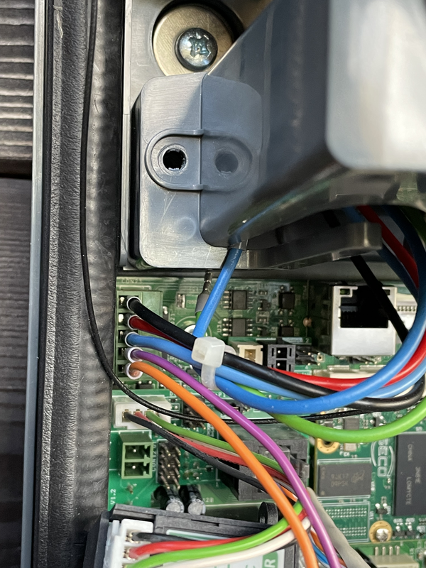

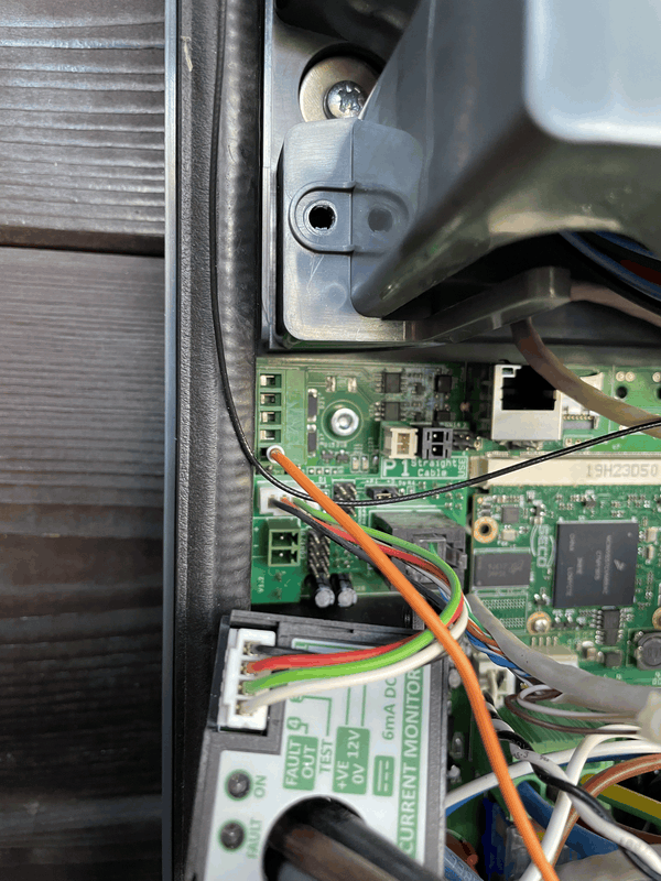

  • RobvanHamersvel
  • Laatst online: 14-08 08:03
Ik heb even een overzicht gemaakt van de verschillende opties die ik geprobeerd/getest heb:
Situatie voorheen (met de socket)
  • De socket is aangesloten met de nul en fase draden op het relais
  • De CP en PP van de socket zijn aangesloten op de ‘5-pin’ connector
  • De locking actuator heeft 3 draden (zwart, rood, blauw) welke ook op de 5 pin connector zijn aangesloten
5-pin connector:
-  -- zwart -> locking actuator
+  -- rood  -> Locking actuator
?  -- blauw -> Locking actuator
PP -- blauw -> socket
CP -- groen -> socket
Situatie vaste kabel volgens handleiding New Motion
De installatie handleiding is hier te vinden: https://assets.ctfassets....nual-home-advanced-20.pdf
Afbeeldingslocatie: https://tweakers.net/i/P7GN27TOkYI6YasZV9SqWhTPwOM=/full-fit-in/4000x4000/filters:no_upscale():fill(white):strip_exif()/f/image/tXVuccvxH9t7HDiggYUSh5eI.png?f=user_large
Afbeeldingslocatie: https://tweakers.net/i/8bNXGGAUFoUp4w0YWADtQ_mRQDE=/full-fit-in/4000x4000/filters:no_upscale():fill(white):strip_exif()/f/image/wd8Sum2ovLNh6g3yAp6NYQmu.png?f=user_large
Afbeeldingslocatie: https://tweakers.net/i/7OCGcg5K767uax8gbcaUAjPWyKE=/x800/filters:strip_exif()/f/image/cd474jx2aYxtKPCWmoj9hK7O.png?f=fotoalbum_large
  • Vaste kabel is aangesloten met nul en fase draden op het relais
  • Vaste kabel aarde is aangesloten op het aardblok in de lader
  • Vaste kabel CP draad aangesloten op CP terminal in lader
5-pin connector:
-  --        -> X
+  --        -> X
?  --        -> X
PP --        -> X
CP -- oranje -> CP vaste kabel
Resultaat:
  • Zodra de kabel op de auto wordt aangesloten wordt deze gedetecteerd door de auto
  • De laadpaal geeft status led Groen = Accu vol / Klaar voor laden
  • Laad sessie kan niet gestart worden
Troubleshooting - Test 1
Afbeeldingslocatie: https://tweakers.net/i/LIVrD0UGcuu64u7KIp6MulkUaI4=/x800/filters:strip_exif()/f/image/wWjBxEBb6az0h1JPbSnRlF5R.png?f=fotoalbum_large
  • PP van de vaste kabel aangesloten op de PP pin op de 5-pin connector (de PP in de stekker aan het andere einde van de kabel is met een weerstand verbonden met PE)
5-pin connector:
-  --        -> X
+  --        -> X
?  --        -> X
PP -- paars  -> PP vaste kabel
Resultaat:
  • De laadpaal geeft status led Rood = Fout
  • Laadsessie start niet
Troubleshooting - Test 2
Afbeeldingslocatie: https://tweakers.net/i/7FLTN7RvTJxQ0BtrlTQOJtq_Pp0=/x800/filters:strip_exif()/f/image/VVy0mJIzlPDDgV6zZmI92Jd5.png?f=fotoalbum_large
  • Locking actuator van socket aangesloten op de 5-pin connector
5-pin connector:
Resultaat:
  • De laadpaal geeft status led Geel = Swipe tag om laden te starten
  • De laadsessie start!
  • Locking actuator gaat op slot (zit uiteraard geen stekker in de socket)
Dit lijkt dus te werken, maar, als de auto niet is aansloten blijft de locking actuator ‘klikken’. Ik denk dat dit komt omdat de laadpaal denkt dat er een kabel is aangesloten in de socket. Deze situatie heeft dus wel het resultaat dat ik de auto kan laden maar het voelt toch niet helemaal goed.

Zo, projectje afgerond. Douglas paal in de grond, verbinding van de vaste naar laadkabel nu gemaakt met de Wago klemmen van @mukky Dank !
Afbeeldingslocatie: https://i.imgur.com/1LFZxbt.jpg
Afbeeldingslocatie: https://i.imgur.com/lAYlvAj.jpg
De witte waggies kunnen nu tegelijk laden, wel zo handig _/-\o_
Nu maar eens verdiepen in de upgrade naar Serkri. Heb al een firmware update poging gedaan. Deze geeft aan OK maar dan kom ik gewoon weer in het huidige standaard portaal..
Wellicht de verkeerde firmware gedownload, nog maar even voor gaan zitten. Belangrijkste is dat het werkt. Laat de zon maar komen !
Stap 2 is om de domme lader van de Tesla nu ook maar Smart te maken, nog wel wat ruimte in het kastje. Baal nu alleen wel dat ik de aardlek automaten niet links heb gemonteerd. Dan was het wat meer in balans geweest met de kast erboven... 8)7 Maar goed je moet iets te wensen overhouden.

Dacia Spring “charge impossible”
Ondertussen de installatie afgewerkt en 3.5RC1 geflashed (losse draden zijn voor LED-knop die ik nog moet aansluiten).
Afbeeldingslocatie: https://tweakers.net/i/1nCHLhZa9vp68M-tStJX_tzRm_s=/x800/filters:strip_icc():strip_exif()/f/image/ApVHP2CF0MPWLoAU35IwqQ5P.jpg?f=fotoalbum_large
SmartEVSE zegt “Ready to Charge” en webpagina ziet er oké uit, maar bij inpluggen van de Dacia Spring gebeurt er niks. Wagen zegt “charge impossible” en kabel lockt ook niet. Heb alles doorgemeten dat ik kon verzinnen:
  • 220 Ohm tussen PP en PE klopt
  • L1,L2,L3,N,PE en CP zijn goed verbonden van schakelkast tot stekker
  • 230/400V tussen L1,L2,L3,N gechecked aan ingang contactor
  • Contactor manueel geschakeld met 230V en opnieuw 230/400V op het einde van de laadkabel gechecked.
Met de granny charger lukt opladen wel.
Wat kan ik nog checken?
Om te checken of het CP signaal ok is, heb ik een oscilloscoop nodig?
Als ik op “charge impossible” zoek kom ik veel hits voor Renault Zoë tegen. Is de Dacia ook zo’n moeilijke klant, wegens familie?
Iemand tips om het probleem te vinden 🙏?
De Dacia laadt sowieso 1-fasig, maar het is toch geen probleem als ik 3-fases aanbied zou ik denken?

jvhe schreef op zaterdag 2 maart 2024 @ 12:53:
Check op de webpagina, daar zie je veel meer dan op het display.
Maak een “raw data dump” daar zie je nog meer.
Op zijn minst moet je “vehicle connected” kunnen zien.
"Van scratch" zelfbouw home-automation, Solaredge 14.4kWh thuisbatterij & 57 PV panelen 9000kWh/jaar, 135heatpipes, 150L zonneboiler, 2x 3kW Vaillant water/water warmtepomp vws36/4.1, smartEVSE laadpaal, 1wire/X10/P1, Jacuzzi, Sauna, Ioniq5 EV

Stefannn schreef op zaterdag 2 maart 2024 @ 13:08:
Ik zie aan de EVSE kant helemaal niks gebeuren.
Datadump met kabel in voertuig.
{"version":"v3.5.0-RC1","mode":"NORMAL","mode_id":1,"car_connected":false,"wifi":{"status":"WL_CONNECTED","ssid":"***","rssi":-81,"bssid":"6C:70:9F:EE:66:18"},"evse":{"temp":29,"temp_max":65,"connected":false,"access":true,"mode":0,"loadbl":0,"pwm":1024,"solar_stop_timer":0,"state":"Ready to Charge","state_id":0,"error":"None","error_id":0,"rfid":"Not Installed"},"settings":{"charge_current":0,"override_current":0,"current_min":6,"current_max":16,"current_main":25,"current_max_circuit":16,"current_max_sum_mains":18,"solar_max_import":2,"solar_start_current":4,"solar_stop_time":10,"enable_C2":"Not present","modem":"Not present","mains_meter":"Sensorbox","starttime":0,"stoptime":0,"repeat":0},"mqtt":{"host":"","port":1883,"topic_prefix":"SmartEVSE-46943","username":"","password_set":false,"status":"Disconnected"},"home_battery":{"current":0,"last_update":0},"ev_meter":{"description":"Disabled","address":12,"import_active_power":0,"total_kwh":0,"charged_kwh":0,"currents":{"TOTAL":0,"L1":0,"L2":0,"L3":0},"import_active_energy":0,"export_active_energy":0},"mains_meter":{"import_active_energy":0,"export_active_energy":0},"phase_currents":{"TOTAL":-11,"L1":-7,"L2":-4,"L3":0,"last_data_update":1709387208,"original_data":{"TOTAL":-11,"L1":-7,"L2":-4,"L3":0}},"backlight":{"timer":112,"status":"ON"}}
Lijkt dat de EVSE niet ziet dat de kabel ingeplugd is en dat er geen communicatie op gang komt over CP?
  • jvhe
  • Registratie: Februari 2024
  • Laatst online: 15-02 08:39
stapje verder geraakt ..
toen ik initieel geen 220Ohm weerstand kon meten tussen PP en PE, had ik had de stekker opengemaakt, gezien dat de weerstand aan 1 kant los zat, gerepareerd en terug gemonteerd.
blijkt dat ik daarvoor het figuurtje van de mannelijke kant gebruikt heb 8)7 en de CP en PP pinnen omgewisseld heb.
er is nu alvast communicatie tussen EV en EVSE (y)
datadump:
{"version":"v3.5.0-RC1","mode":"NORMAL","mode_id":1,"car_connected":true,"wifi":{"status":"WL_CONNECTED","ssid":"****","rssi":-80,"bssid":"6C:70:9F:EE:66:18"},"evse":{"temp":26,"temp_max":65,"connected":true,"access":true,"mode":0,"loadbl":0,"pwm":1024,"solar_stop_timer":0,"state":"Charging Stopped","state_id":9,"error":"No Power Available","error_id":1,"rfid":"Not Installed"},"settings":{"charge_current":0,"override_current":0,"current_min":6,"current_max":16,"current_main":25,"current_max_circuit":32,"current_max_sum_mains":18,"solar_max_import":6,"solar_start_current":4,"solar_stop_time":10,"enable_C2":"Not present","modem":"Not present","mains_meter":"Sensorbox","starttime":0,"stoptime":0,"repeat":0},"mqtt":{"host":"","port":1883,"topic_prefix":"SmartEVSE-46943","username":"","password_set":false,"status":"Disconnected"},"home_battery":{"current":0,"last_update":0},"ev_meter":{"description":"Disabled","address":12,"import_active_power":0,"total_kwh":0,"charged_kwh":0,"currents":{"TOTAL":0,"L1":0,"L2":0,"L3":0},"import_active_energy":0,"export_active_energy":0},"mains_meter":{"import_active_energy":0,"export_active_energy":0},"phase_currents":{"TOTAL":72,"L1":-7,"L2":78,"L3":1,"last_data_update":1709390650,"original_data":{"TOTAL":72,"L1":-7,"L2":78,"L3":1}},"backlight":{"timer":37,"status":"ON"}}
echt laden heb ik nog niet kunnen testen, ik hoop enkel omdat de wagen ondertussen 100% geladen was met de granny charger.
betekent error “no power available” bij 100% geladen EV dat er nog steeds wat mis is?
(zou natuurlijk kunnen dat ik L1 en N ook omgewisseld heb al zou ik denken dat dat voor 1-fase laden niks uitmaakt.)

jvhe schreef op zaterdag 2 maart 2024 @ 17:30:
datadump:
Gaat denk ik goed komen.
Car is nu connected
"Charging stopped" is teken dat hij "het wel probeert" maar dat "de auto de power niet wil hebben".

Aarding gecheckt? Française wil niets zonder aarde. Vraag me niet hoe ik dat weet...
  • Swerfer
  • Laatst online: 13-08 23:15
Swerfer
Hmm...
jjonkie schreef op zaterdag 2 maart 2024 @ 21:05:
Hoe weet je dat? :X
Home Assistant | Unifi | LG 51MR.U44 | Volvo EX30 SMER+ Vapour Grey, trekhaak | SmartEVSE V3 | Cronos Crypto.com
  • jvhe
Het zou wel kunnen dat een Chinees-Roemeense dochter van een Française even kieskeurig is …
Aarde is continu van de stekker tot de hoofdaarding.
Aardingsweerstand kan ik zelf niet meten maar was bij laatste keuring in 2023 24Ohm dus dat zou oké moeten zijn.
  • dingo35
  • Laatst online: 19:39

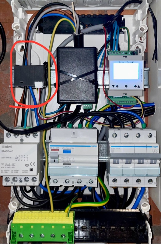

Misschien zie ik het verkeerd, maar ik mis de RCM sensor?
Het is nu juist Renault's "interessante" ontwerp van hun (niet galvanisch gescheiden) laadcircuit die ons met wetgeving m.b.t DC lekstromen opgezadeld heeft.
Het zou kunnen dat ze inmiddels hun leven gebeterd hebben, maar het zou me verbazen...
  • jvhe
dingo35 schreef op zondag 3 maart 2024 @ 15:05:
De RCM is er wel degelijk, met tie wraps aan de bovenste DIN-rail bevestigd boven de contactor. Maar zo op z’n kant inderdaad moeilijk herkenbaar.
Afbeeldingslocatie: https://tweakers.net/i/PN2kX38Pxlmoo_PItwAnb2fyB9k=/x800/filters:strip_icc():strip_exif()/f/image/5SwIIuo9FkrUhZmq5vqmEHD1.jpg?f=fotoalbum_large
  • dingo35
My bad!

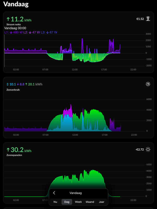

  • Martin123t
  • Laatst online: 22:56
Het viel mij gisteren op dat op stand ‘solar’ er meer werd verbruikt dan geleverd. Dat was vorig jaar niet het geval, dan was het ongeveer gelijk. v3.5.0-RC1
Afbeeldingslocatie: https://tweakers.net/i/6pizXomh089bG9RpXr1SRr-YCXU=/x800/filters:strip_exif()/f/image/2yltecCSyzCGcBQDyGebTWcv.png?f=fotoalbum_large

  • dingo35
@Martin123t Ik begrijp niet precies wat je bedoelt; doel je op de netto verbruikspiek tussen 8:30 en 12:00 in de bovenste grafiek?
  • Martin123t
Precies, daar waar het paarse van de grafiek uitstijgt boven het blauwe heb ik de auto geladen in solarstand. In mijn herinnering regelde de evse het vorig jaar zo, dat er geen stroom van het net werd afgenomen.
  • dingo35
Op hoe lang staat je stoptimer? Kan het zijn dat hij gedurende die periode op MinCurrent stond te laden en dat de pieken van andere verbruikers zijn, zodat de EVSE niet verder kon terugregelen?
  • Martin123t
Ik heb net even gekeken. Hierbij moet ik zeggen dat ik de lader in de zomer van 2022 in gebruik heb genomen en sindsdien niet anders dan alleen de updates erop heb gezet n.a.v. dit draadje. Ik ben verder ook niet gehinderd door kennis hieromtrent, maar het werkt!
Als ik het nu goed zie staat de stoptimer op 10 min. Onze EV laadt op fase 2 en fase 3 en inderdaad, via fase 1 waren er andere verbruikers: de wasmachine stond aan etc. Ik weet dus niet wat de EVSE wel of niet kan.

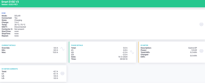

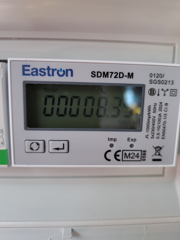

Ik heb een Eastron SDM72D-M aangesloten, baudrate 9600, address 101 (ook zo opgenomen in de controller)
Het huidige verbruik is zichtbaar in de front-end, echter het totaal aantal KWH zie ik niet?
Afbeeldingslocatie: https://tweakers.net/i/UUeJDt_q_53txx2PRf6GiZeUZPA=/800x/filters:strip_exif()/f/image/myfwH9Zt4eGv448RWZp2deT1.png?f=fotoalbum_large
Afbeeldingslocatie: https://tweakers.net/i/oi3GmO4Ofukq6PHo__NH89i8QT4=/x800/filters:strip_icc():strip_exif()/f/image/s8Du2ZGIOgXfo2CobQZSTbsp.jpg?f=fotoalbum_large
[ Voor 26% gewijzigd door w00Dy op 14-03-2024 10:28 ]
  • Hmmbob
  • Laatst online: 22:58
w00Dy schreef op donderdag 14 maart 2024 @ 09:59:
Ik heb een Eastron SDM720D aangesloten, baudrate 9600, address 101 (ook zo opgenomen in de controller)
Er staat nochtans 0.2 kWh totaal op je schermafdruk?
  • w00Dy
  • Laatst online: 14-08 15:48
w00Dy
Make soap, not war
Hmmbob schreef op donderdag 14 maart 2024 @ 10:05:
Ik heb mijn post aangepast, de meter zit al op 8Kwh
  • djoenez
  • Laatst online: 22:23
Ik zie een min getal als power. misschien de setting "INVeastron" zou hier helpen.
  • Hmmbob
djoenez schreef op donderdag 14 maart 2024 @ 10:36:
en -6.7A, dat zou duiden op teruglevering van de auto naar het huis. Scherp waargenomen.
  • djoenez
Of natuurlijk de in / out van je sdm omdraaien :)
  • w00Dy
w00Dy
Make soap, not war
Dat is het inderdaad, hangt dit van het model Eastron af? Of hoe die is aangesloten? vb. stroom langs onder binnen? - je was me voor
Afbeeldingslocatie: https://tweakers.net/i/BcX9oVfb13Dl0lHVyYE9_5hcE0M=/800x/filters:strip_exif()/f/image/CXuejSEAuk0j1xPhyR7K0KIU.png?f=fotoalbum_large

Ik neem aan dat de communicatiekabels van de originele laadkabel ook met een schroefverbinding bevestigd zijn op de printplaat....
Vraag is of het loskoppelen van de originele printplaat en koppelen van de communicatie kabels met de Smart EVSE V3 binnen de TWC verstoring oplevert ten gevolge van het ontbreken van de originele verbinding....
Het lijkt mij bijna te eenvoudig om waar te zijn, anderzijds ook te eenvoudig om niet te proberen...
Zijn er binnen dit forum misschien mensen die dit al een geprobeerd hebben en hun ervaringen zouden willen delen?. (voordat ik een gloednieuwe gen.3 ga openen)
  • mukky
  • Laatst online: 04-08 21:53
Boenie23 schreef op donderdag 14 maart 2024 @ 11:52:
Met grote interesse heb ik dit forum (grotendeels) doorgelezen nadat ik vanuit mijn zoektocht om een TWC gen.3 ook met load-balancing te gebruiken hier terecht ben gekomen.
De inzet van een Smart EVSE V3 lijkt een goede stap te zijn.
Nu vroeg ik mijzelf af of, buiten een eigen gemaakt systeem in elkaar te zetten, het niet mogelijk is om een Smart EVSE V3 de communicatie met de auto te laten doen binnen een bestaande TWC gen.3.
Een TWC is niet om te bouwen naar een SmartEVSE, er zitten geen losse relais of DC lekdetectie in. Alles is geïntegreerd op 1 printplaat. Op de kabel (en wellicht de behuizing na) kun je dus niets opnieuw gebruiken. Mijn advies is om je TWC te verkopen en zelf een SmartEVSE op te bouwen, is onder de streep goedkoper.

Ik heb momenteel Serkri 3.5.0 RC1 draaien. Gisteravond de auto aan de lader gehangen, maar zo rond half 3 ging hij opeens van 16A naar 4.4A. Naar mijn mening zonder reden:
Afbeeldingslocatie: https://tweakers.net/i/lDlIrN2wUjxvv3g19rlFlNZ9938=/800x/filters:strip_exif()/f/image/RA9f8wDuBnqRKbBFZM3okW5l.png?f=fotoalbum_large
De mains die hij binnenkrijgt is niet opeens hoog ofzo. Zou de auto dit dan zelf regelen?

HaTe schreef op donderdag 14 maart 2024 @ 16:16:
Hoe ver was de auto met laden? boven 90%?

djoenez schreef op donderdag 14 maart 2024 @ 16:21:
Zou best kunnen dat dat het is. Als ik terug kijk doet hij dit altijd
WP: ME PUHZ-SW75YAA + ERST30D-VM2ED | Solar: 17x TSM-340-DE06M.08 (5780Wp ~6200kWh), Azimuth 179°, Hellingshoek: 34° | PC specs

HaTe schreef op donderdag 14 maart 2024 @ 18:30:
Een keer proberen als je er bij bent. Op de webinterface van de Smartevse, of op de “raw data” kan je dan zien of hij gewoon nog 16A beschikbaar houdt. Ik denk het wel. De Smartevse heeft geen koppeling met tijd wat betreft laadstroom en ook geen weet van de auto “state of charge”. De communicatie met de auto is eigenlijk behoorlijk beperkt.

Voor mijn zelfbouw-laadpaal wil ik een ABL eMH1 als basis nemen. Hier zitten de volgende componenten in die ik volgens mij kan hergebruiken:
- Laadkabel 16A
- ABL IS2540 25A contactor (met ISH01-hulpcontact dat ik niet nodig heb)
- RCM14-01 6mA DC sensor (verschil met de RCM14-03 is dat deze geen 30mA AC meet, maar dat doet de normale aardlekschakelaar toch ook al?)
Enige wat ik daarnaast nog nodig heb is:
- Eastron SDM72D-M V2
- SmartEVSE v3
Klopt dit of maak ik nu ergens een grote denkfout?

De Eastron is optioneel en is voor extra vermogensdata die je kan uitlezen. De SmartEVSE doet er niets mee. Als je ook loadbalancing wilt toepassen, dan mis je nog wel wat. Of je moet de Eastron als loadbalancing in gaan zetten. Is dat de bedoeling, omdat je een modbusvariant kiest?

De Eastron heeft de vreemde gewoonte om Total = Imported + Exported te hanteren. Terwijl het natuurlijk Total = Imported - Exported moet zijn.
Die imported en exported waardes kun je via de API's binnenhalen, of via /settings bekijken...
Bovendien wordt, zowel op het display als de webserver, het energieverbruik van de huidige laadsessie weergegeven.

Let er wel op dat je in de ABL ruimte hebt voor de SmartEVSE of de Eastron...niet beide ;)

Ik bouw hem in een losse groepenkast-kast, hij komt toch binnen te hangen met alleen de kabel naar buiten.

Hier druk aan de knutsel geweest voor mijn zelfbouw laadpaal.
Alles gemonteerd in een IP65 F-Tronic groepenkast welke buiten komt te hangen.
Uitgevoerd met 6mm draden.
Wat hebben de kenners nog voor feedback/tips voor mij?
Nog te doen:
  • Modbus kabel tussen Easton SDM630-Modbus en SmartEVSE.
  • Bepalen welke Type-2 laadkabel ik ga kopen en waar.
  • Buiten monteren en voeding aansluiten.
Afbeeldingslocatie: https://tweakers.net/i/oLb7UsuUcfLuZafnRu-eNoGJ-Bk=/x800/filters:strip_icc():strip_exif()/f/image/Ne65SISOoUs0AXOrLZdE9Ruy.jpg?f=fotoalbum_large

ngommers schreef op zondag 17 maart 2024 @ 13:56:
Ik heb hem hier gekocht (op lengte bestelbaar):
http://www.evchargeking.com/
Als de lader het enige is wat achter de 40A 'hoofdschakelaar' zit, is die niet nodig en kan je aardlekautomaat ook als 'hoofdschakelaar' dienen. Ik neem aan dat je hoofdgroepenkast ook een hoofdschakelaar heeft en die zal ook 40A zijn en dan zit je dus ook met selectiviteit, al zal de 40A nooit uitslaan omdat je 16A aardlekautomaat eerder uitslaan...

mcDavid schreef op zondag 17 maart 2024 @ 17:10:
@Swerfer Een (hoofd)schakelaar "slaat" sowieso nooit uit, althans niet tenzij je er zelf met je hand tegenaan slaat.
Houd je vinger maar eens onder de hefboompjes en druk de testschakelaar in. Reken maar dat dat voelt als hard slaan 😂

Swerfer schreef op zondag 17 maart 2024 @ 17:15:
Dan is het geen schakelaar maar een automaat (een automatische zekering).
Nb. Lijkt flauw, maar wat betreft aardlek, automaat en schakelaar zijn er nogal wat eisen en die moeten we niet door elkaar gaan halen.
[ Voor 18% gewijzigd door Stefannn op 17-03-2024 17:27 ]
  • Proton_
  • Laatst online: 11-08 17:57
Proton_
Team Welles
Met een testknop zal het een aardlek-schakelaar of -automaat zijn.
Zeker geen hoofdschakelaar.
  • ngommers
  • Laatst online: 14-08 11:12

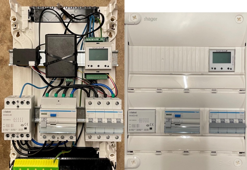

Swerfer schreef op zondag 17 maart 2024 @ 16:48:
Hier heb je gelijk in, echter heel formeel gezien is het een extra meterkast buiten, en dan is zover ik weet een hoofdschakelaar verplicht. En hij zit er nu toch al in.
