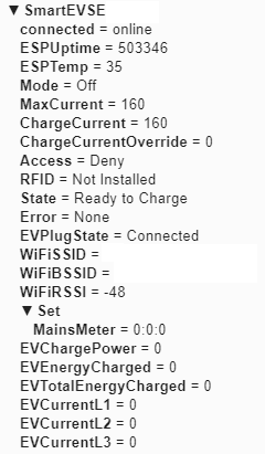

Mijn SmartEVSEV3 is binnen dus ik heb gelijk de Serki 1.7.3 er op gezet, MAINSMET op API gezet, dat ging soepeltjes, maar nu de MQTT integratie.
Ik heb de MQTT config aangepast en het Topic pre-fix op smartevse gezet. De data van de SmartEVSE3 komt netjes binnen:
:fill(white):strip_exif()/f/image/bgnPYOZ3Ou1DME7Prxxc1iS7.png?f=user_large)
Zoals je ziet heb ik geprobeerd om de L1,L2,L3 waardes in dat topic, of in het subtopic /currents (zoals ik lees in de API) gezet maar geen van beide resulteren in het inlezen van de phase currents en op het display blijft Error no serial com check wiring staan.
Of ik zie het over het hoofd of het is niet (duidelijk) beschreven: Welk topic verwacht de Serkri FW de Phase currents?

@maarten_NL Stromen gaan in SmartEVSE in tienden van Ampères.
Dus phasecurrent=10 zet m op 1A, 100 zet m op 10A...
Zie ook MaxCurrent staat op 130 = 13A.
[ Voor 14% gewijzigd door dingo35 op 25-10-2023 17:14 ]
Dat had in begrepen dus heb de currents * 10 gedaan voor ik ze naar het MQTT topic push, alleen de vraag is welk topic verwacht de fw de L1L2L3 values?dingo35 schreef op woensdag 25 oktober 2023 @ 17:13:
Vaillant AroTHERM+ WP - 15kWp O-Z-W PV - 14kWh ESS - Kona EV + Kia ev3 - ESP8266 FTW!
Topic (mijn prefix is SmartEVSE):maarten_NL schreef op woensdag 25 oktober 2023 @ 17:35:
SmartEVSE/Set/MainsMeter
Inhoud: I1:I2:I3 (3 waardes, gescheiden door een : ), zoals al aangegeven is de eenheid 0,1A.
Je ziet op de webpagina van de SmartEVSE de waardes die binnenkomen, dus daarmee kun je makkelijk controleren of het aankomt.

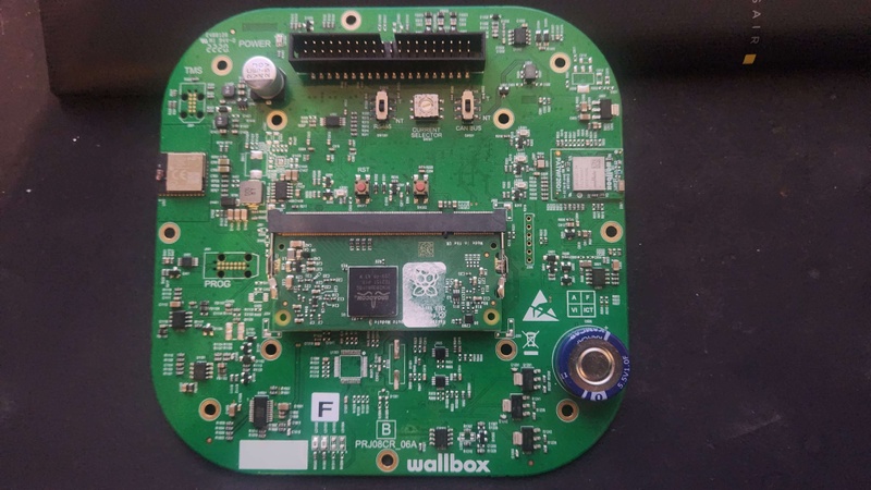

Zo, tijd voor mijn hele verhaal van de mobiele laadpaal.
ik rij een Polestar 2, deze kan 11KW AC laden en ook met 32A op 1 fase (dus 7,4KW) laden. regelmatig dus dat ik vrij toegang heb tot 16, en 32A 3 fase aansluitingen. Ook heb ik dan praktisch altijd vrij en goed zicht op de auto.
tijdje terug is dus een 22KW Wallbox lader defect geraakt door een defect in de besturing.
dit is de besturing PCB met de leds en wifi enzo
:strip_exif()/f/image/SMhcRMLOckESck74Zm4UpfUK.jpg?f=fotoalbum_large)
zoals dus ook te zien is de compute module een Raspbery PI
deze plaat houdt ook de 2 plastic delen met een rubbertje er tussen vast zodat er licht doorheen kan en waterdicht blijft, dus heb ik de PCB nagebouwd met een RVS plaat met een gat er in, dit zodat ik dan gewone leds er in kan doen. (hier helaas geen foto van)
Dit is de kant van de voedings aansluiting op de schakel PCB.
:strip_exif()/f/image/pe8id9VrePWioyF0UjhILt3R.jpg?f=fotoalbum_large)
de 4 witte blokken zijn de relais, welke de Fases en nul schakellen als de lader gaat laden. het oranje blok is een 230V naar 12V omvormer met net geen 2A power. rechts boven is een CT spoel te zien, ik kan hier de aansluitingen helaas niet van achterhalen om als RCMU te gebruiken.
hier wat adapters zodat ik praktisch altijd kan laden
230V Schuko
230V 1P 16A (3P 16A blauwe CEE vorm)
230V 1P 32A (3P 32A blauwe CEE vorm)
230V 3P 16A (5P 16A rode CEE vorm)
230V 3P 32A (5P 32A rode CEE vorm)
:strip_exif()/f/image/9tNxDJJfCqVnDsGNqKFvsl9W.jpg?f=fotoalbum_large)
hier de onderkant van de schakel PCB met de 2 helften van de ALI EVSE (ETEK) er op gemaakt. ik had nergens anders ruimte in de behuizing, en heb vanaf de flatcable aansluiting alle relais aansturingen en voedingen weten te achterhalen en daar de EVSE op aangesloten. Het op de EVSE aanwezige Relais schakelt de 4 relais van de schakel PCB.
:strip_exif()/f/image/O0sbsCHvLBPCYw5REm8Gt1yQ.jpg?f=fotoalbum_large)
het werkt enige wat ik nog moet/wil nakijken is de vermogens instelling, daar wil ik toch een manier op vinden om tussen 10A, 16A en 32A te kunnen kiezen., het zwarte draai knopje op de linker van de 2 EVSE printjes is daar voor bedoeld, en moet dit nog nameten hoe en wat... maar moet niet al te moeilijk zijn. ik denk dat ik een arduino er toch nog bij in ga bouwen want ik wil de LED status uitgangen van de EVSE zo interpreteren dat ik een ARGB led stripje aanstuur met diverse effecten..... moet niet al te moeilijk zijn denk ik. en als dat klaar is dan gaat de unit nog 1 keer dicht met wat kit, zodat hij extra waterdicht is.
hier nog een shotje van wat dip switch instellingen van de EVSE, denk dat dit toch echt wel voldoende is voor de meeste toepassingen.....

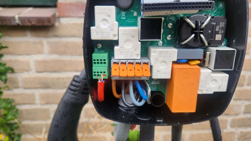

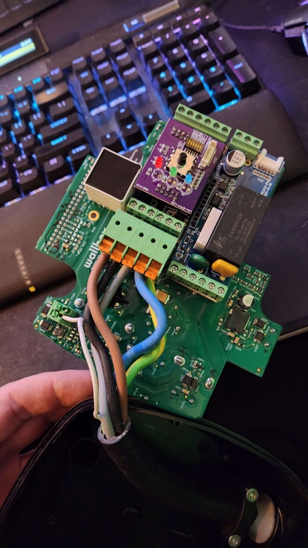

Het valt me sinds het gebruik van de de Serkri firmware op dat de auto op 1 fase teruglevert aan het net. Is dat normaal?
Het is ongeveer 130Watt met 2 verschillende meters gemeten. Als je de SMARTEVSE uit zet stopt het terug voeden.
[ Voor 31% gewijzigd door mgroen81 op 30-10-2023 20:04 ]
Mitsubishi PUHZ-W50VHA + EHPT20X-VM2C / 30x JASolar 265Wp oost/west + SolarEdge 7K
@mgroen81 interessante observatie; een EVSE zou technisch niet in staat moeten zijn dit gedrag op te wekken omdat het simpelweg niet in het protocol staat, dus dit zal je elders (in de meter of auto) moeten zoeken.
Met de EVSE uit is het relais ook uit en de auto losgekoppeld van het net, dus dat de teruglevering dan stopt is niet vreemd.
@Proton_ Inderdaad lijkt mij ook dat de SMARTevse dit niet kan veroorzaken. Ik heb hetzelfde gedrag nu gezien bij 2 verschillende ZOE's.
De ZOE's geven wel foutmeldingen met de SERKRI firmware en niet met de basis firmware. Ik weet niet waarom.
Misschien toch nog eens terug naar de basis firmware.

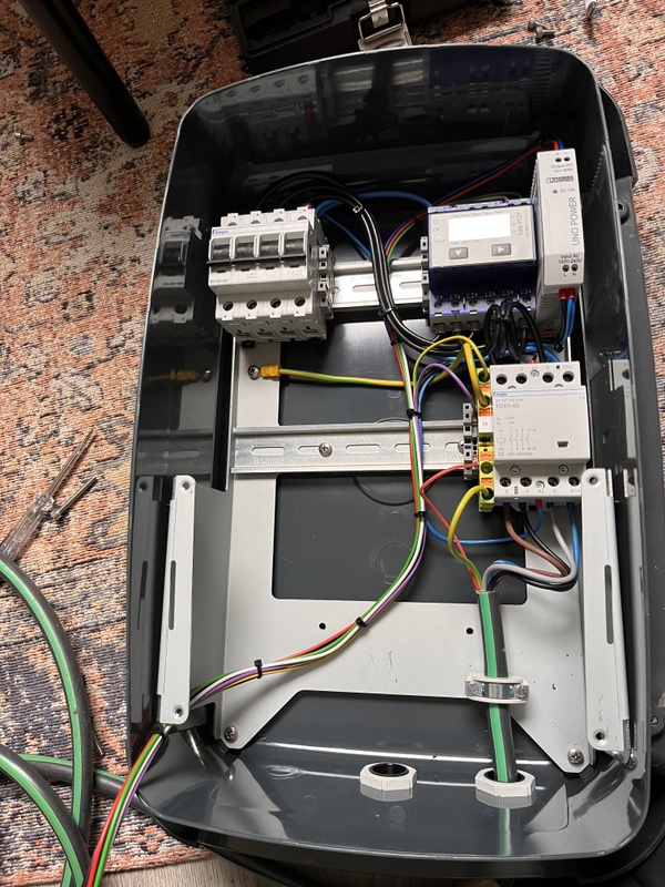

Onlangs heb ik een 3-fase evbox homeline met vaste laadkabel via mp op de kop getikt voor onze e-golf. Gezien wij een 1-fase aansluiting hebben (40a) kunnen we denk ik max 3,7kw laden, wat voor ons ook prima is.
Ik wil graag via homeassistant of evcc maximaal gebruik maken van onze zonnestroom en goedkope laadtarieven (dynamisch contract). Load balancing is wat mij betreft niet nodig. Omdat de evbox dit zelf niet kan ben ik bij de smart-evse uitgekomen. Het is mij alleen niet duidelijk of ik voor de bovenstaande doeleinden ook de smart sensorbox nodig heb.
Hieronder een foto van de evbox in orginele staat. Klopt het dat ik iniedergeval het volgende nodig heb?
- smart evse module
- DC/AC lekstroom detecter
Kan ik daarnaast de driefasen automaat en kwh meter die momenteel in de box zitten blijven gebruiken bij een 1-fase aansluiting?
- smart evse module
e-Golf 2018 | Climarad Sensa V2X | 3200 Wp WZW I WP: ME Ecodan SUZ-SWM60VA2 + ERST20D-VM2E
Dat zou voldoende moeten zijn, misschien nog wat stukjes draad. Ik heb zelf een golf ehybrid, ook 1 fase op een 3 fase voorbereide smartevse zitten die zijn loadbalancing doet vanaf een esphome. Omdat de paal niet op fase 1 zit heb ik de fases doorgeschoven dat de smartevse denkt dat het verbruik en de auto op dezelfde fase zitten.Djvdb schreef op zondag 5 november 2023 @ 10:07:

Hi Allen,
- smart evse module
Kan ik daarnaast de driefasen automaat en kwh meter die momenteel in de box zitten blijven gebruiken bij een 1-fase aansluiting? [Afbeelding]
- De hoofschakelaar (is geen automaat) kan je gebruiken.
- De relais kan je gebruiken (voor 32A is de 63A variant wel beter).
- De kWh meter ook als goed is (als ie RS485 heeft en de datasheet is bekend).
- De 12V voeding vervalt, SmartEVSE werkt direct op 220V.
Verder zou ik wel nog een kleine automaat (6A) plaatsen voor je SmartEVSE.
Leuke box om om te bouwen !
