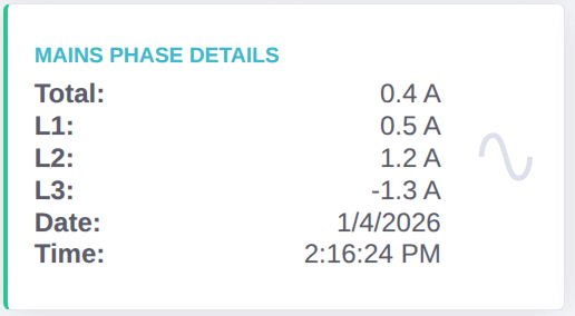

  • caliban73
  • Laatst online: 06-11 14:17
Driek schreef op zondag 4 januari 2026 @ 11:46:
Volgens mij omdat de active current altijd positief is, als je dan zonnepanelen hebt dan heb je dus ook ene positief getal bij teruglevering. Dit zal de smartesve op het verkeerde been zetten.
Of ik begrijp niet wat je bedoelt, maar bij mij ziet de EVSE gewoon een negatieve stroom als ik die ook opstuur.
Afbeeldingslocatie: https://tweakers.net/i/24pmZfld1y1oYP9JPXTEOTzhxIY=/fit-in/4000x4000/filters:no_upscale():strip_exif()/f/image/uUgKeilAwC2jX2LU2giUnId9.png?f=user_large

Zo ziet diezelfde meting eruit na transformatie van de richting:
Afbeeldingslocatie: https://tweakers.net/i/33H8BmpJSlSprwnNb0gRsmHlGrE=/fit-in/4000x4000/filters:no_upscale():strip_exif()/f/image/GQ5GhNXDSyqMvAUWODmdjGEf.png?f=user_large
[ Voor 13% gewijzigd door PimDoos op 04-01-2026 16:18 ]
  • Stefannn
  • Registratie: Januari 2023
  • Laatst online: 14:47
Stefannn
PimDoos schreef op zondag 4 januari 2026 @ 16:15:
Je toont hier kW/kWh telwerken, dat is wat anders dan stroommetingen.
Ter illustratie, zo komen de metingen uit mijn slimme meter; de stroom (current) metingen zijn bij mij altijd positief, zelfs als het netto vermogen negatief is. Daarnaast rapporteert mijn slimme meter de stroom tot een nauwkeurigheid van 0 decimalen, dus in stappen van 1A. SmartEVSE werkt met stappen van 0.1A, wat je beter kunt uitrekenen met het trucje op basis van het vermogen per fase gedeeld door het voltage op die fase.
Ah...
ik geloof dat ik je inderdaad verkeerd begreep.
Ik heb een oud DSMR2.2 protocol en heb derhalve überhaupt geen stroom metingen.
enkel power (kW dus zonder h)
1-0:1.7.0(0002.06*kW). / now deliver
1-0:2.7.0(0001.42*kW). / now return
zoals @Adze opmerkt, inderdaad geen getallen met een min-teken
Maar 2 telwerken die beiden positief tellen maar waarvan 1 de teruggave is (dus als min gezien moet worden).
"Van scratch" zelfbouw home-automation, Solaredge 14.4kWh thuisbatterij & 57 PV panelen 9000kWh/jaar, 135heatpipes, 150L zonneboiler, 2x 3kW Vaillant water/water warmtepomp vws36/4.1, smartEVSE laadpaal, 1wire/X10/P1, Jacuzzi, Sauna, Ioniq5 EV

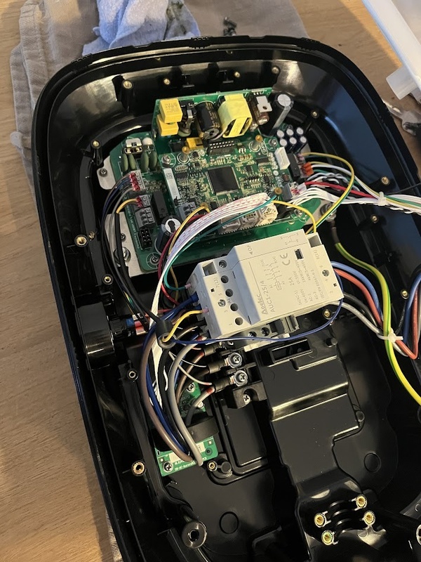

De laadpaal heb ik gestript van alle onnodigheden. Daarnaast wat aluminium strip gebruikt om een extra DIN-rail op te bevestigen en vervolgens de componenten geplaatst. Voor de knop heb ik enkel wat niet meer gebruikt plastic verwijderd en voor de rfid-lezer wat gaten geboord. Deze zit ook netjes op de oorspronkelijke plek achter de behuizing. Helaas kwam ik met de kabelloop niet helemaal uit, dus een aantal kabels moesten bovenlangs. Wat rest is wat meer automatiseringen met home-assistant, want gisteren en vandaag heeft de auto lekker op basis van de dsmr-meting via home-assistant op zonne-energie staan laden.
Afbeeldingslocatie: https://tweakers.net/i/jOLDMwSEUUBgMHuSVi4r50eWLkY=/232x232/filters:strip_icc():strip_exif()/f/image/BOYWkpWpRU20kO6p1rQDdg8h.jpg?f=fotoalbum_tileAfbeeldingslocatie: https://tweakers.net/i/4hp1h3bXd7WhHgLGv65YJ_BVXWs=/232x232/filters:strip_icc():strip_exif()/f/image/3orrPMhXIRFzG6BmJyB7MacE.jpg?f=fotoalbum_tileAfbeeldingslocatie: https://tweakers.net/i/ubT1MZ1Mix4nKq2upIQzV_ia75c=/232x232/filters:strip_icc():strip_exif()/f/image/f6EdqWfqQYWBxSQs5ZmNOmjY.jpg?f=fotoalbum_tile
Afbeeldingslocatie: https://tweakers.net/i/Zcmr6KmZT8ImxU5Lc6FoInhqsO8=/232x232/filters:strip_icc():strip_exif()/f/image/cdPyelJpHslA675LLMAjVL8o.jpg?f=fotoalbum_tileAfbeeldingslocatie: https://tweakers.net/i/7iz16qsNnj87zVdT95IZCgti8c4=/232x232/filters:strip_icc():strip_exif()/f/image/o6EHNv09ukphPl5pYFdiIKSB.jpg?f=fotoalbum_tile
Wat ik nog enigszins mis is zonder de kap open te hoeven maken via de web-interface de instellingen te kunnen aanpassen zoals deze ook op het display te doen zijn. Wellicht zie ik het over het hoofd, maar voor de rest erg tevreden met het tot nu toe behaalde resultaat.
  • mjvdzwet
  • Registratie: Mei 2016
Je kan een LCD pin code instellen op de SmartEVSE. Dan in de webinterface op het LCD scherm klikken en de code in voeren.
Dan kan je hem bedienen.
Ik mis de DC lekstroom beveiliging, heb je die in de meterkast?
[ Voor 18% gewijzigd door mjvdzwet op 15-01-2026 21:03 ]

mjvdzwet schreef op donderdag 15 januari 2026 @ 21:01:
De lekstroombeveiliging staat gewoon op de foto. Hint: hij is zwart >:)

Gewoon op de foto hoor, rechts naast de relais

  • sj0ertum
  • Laatst online: 10:54
Ik heb vorigeweek mijn bestaande 'domme' Schneider EVLINK laadpaal omgebouwd met een Smart EVSE module van Stegen. Hiermee heb ik nu loadbalancing via de Homewizard P1 en kan ik in theorie de auto met alleen zonnestroom gaan laden, alleen in de praktijk vindt onze E-Golf dat niet leuk schijnbaar.
Het was me vooral om het projectje te doen :*) .
In eerste instantie begon ik in de meterkast met de module, maar ik vroeg mezelf al snel af waarom, want de laadpaal box zou toch blijven en het zou me alleen een hoop gedoe met signaalkabels brengen. Dus uiteindelijk de originele EVSE er uit gehaald, samen met de originele DC sensor. De Stegen Smart EVSE op het DIN railtje erbij geplaatst en alle bekabeling netjes hergebruikt en de DC current sensor van Stegen er ook tussen gezet.
Er zit een 'Ratio Lock' slot in (heb een socket ipv vaste kabel), alleen die lijkt nog niet te werken. Ik weet ook niet zo goed wanneer dat slot bekrachtigd wordt. Iedere keer bij laden zoals ook aan de kant van de auto de stekker wordt geblokkeerd?
Nu een week later lees ik ook over die ERE's, dus ik ben benieuwd of ik daarmee deze zelfombouwlaadpaal ook voor in aanmerking kan laten komen, wanneer ik er een MID meter ook nog bij inbouw.
Voor:
Afbeeldingslocatie: https://tweakers.net/i/ZYaE0mrdAs4KhH692zquAuz0y_4=/x800/filters:strip_icc():strip_exif()/f/image/y6BR75BLjxh5k9t3IWl4Ow7d.jpg?f=fotoalbum_large
En na:
Afbeeldingslocatie: https://tweakers.net/i/E1I9WpMzYMkDlMkwBk8rlNjyCrk=/x800/filters:strip_icc():strip_exif()/f/image/oukq75MC38UbWKY6Xs9R20yy.jpg?f=fotoalbum_large
[ Voor 6% gewijzigd door sj0ertum op 19-01-2026 10:00 ]
  • Hansie_P
  • Laatst online: 15:11
sj0ertum schreef op maandag 19 januari 2026 @ 09:41:
Wat vindt de e-golf hier niet leuk aan? De snel wisselende amerpages? Of het stoppen als er geen zonnestroom meer is?
  • sj0ertum
Hansie_P schreef op maandag 19 januari 2026 @ 10:33:
Het stoppen blijkbaar. Hij gaat dan in 'slaap' en wordt niet wakker als er weer wat stroom wordt geboden. Ik moet het zelf nog gaan ervaren. Misschien dat de Smart EVSE wel een juist signaal naar de auto geeft iedere keer dat hij opnieuw voldoende vermogen heeft om laden te kunnen starten.

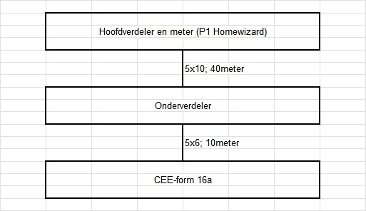

  • Sideways
  • Laatst online: 14:09
Enkele jaren geleden de installatie van mijn Smart EVSE gestopt i.v.m. grote afstand meter tot de onderverdeler. Het was niet mogelijk/ erg lastig modbus van de sensorbox bij de EVSE te krijgen.
Nu in het laatste jaar van saldering weer eens kijken wat er de afgelopen tijd is gebeurt met de functionaliteit en tot mijn grote vreugde zie ik dat nu de Homewizard P1 meter ook native ondersteuning heeft! Sensorbox kan marktplaats op en ik kan weer wat bouwen!
Afbeeldingslocatie: https://tweakers.net/i/R1nQq-pdTW28_mHo5S483d7qZtA=/fit-in/4920x3264/filters:max_bytes(3145728):no_upscale():strip_icc():strip_exif()/f/image/7yab3ubwPi7jacTesBupVGts.jpg?f=user_large
Schematisch ziet mijn situatie er bovenstaand uit. Nu laad ik met een 3x16A Tesla UMC op een 16A CEE-form.
Is met mogelijk de 3 signalen die naar de stekker moeten over 10-15 meter naar een lasbox te brengen waar de 8 meter laadkabel start of is die afstand onhaalbaar? Dan vervang ik mijn CEE-form voor een lasbox waarin de voeding en signalen overgaan op de laadkabel. De componenten (EVSE, Relais en DC sensor) kunnen dan in de onderverdeler bijgeplaatst worden.
[ Voor 4% gewijzigd door Sideways op 19-01-2026 16:14 ]
