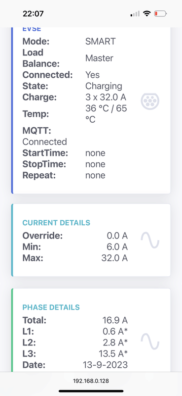

  • Scatman_II
  • Laatst online: 11-08 22:34
Scatman_II
R9500 Pro >:)
Scatman_II schreef op vrijdag 7 juli 2023 @ 14:26:
Ik zie hetzelfde gedrag. Ik gebruik een WemosD1mini met DSMR die de currents naar de API van de Smart EVSE post.
Hoewel de WemosD1 nu elke 1.5 seconde een waarde post zie ik dat in de UI van Serkri niet updaten met die frequentie.
Het gevolg is dat de SmartEVSE de hele tijd (binnen 10 seconden opnieuw) van 6A naar max. A schiet,en weer terug...
Heb je al een oplossing gevonden?..
edit - iets verder gekeken dan m'n neus lang is. De log van de Wemos update wel elke seconde, maar de waarde verandert niet. Ik nam aan dat de slimme meter (SMR5.0, Gyr E350) dit interval triggererde met 1 seconde, maar blijkbaar is dat niet zo en zit het probleem in de uitlezing zelf.
Het display van de Landys Gyr update wel elke seconde..
Aangezien het 'in feite zelf bouwen van de sensorbox-project' even wat langer op zich laat wachten maar even wat in home assistant geknutseld om de laadsnelheid automatisch aan te laten passen op de beschikbare zonne-energie. Zegmaar een minder nette échte solar mode - Ik doe dit zo omdat ik geen sensorbox heb en mijn P1 data maar elke 10 seconden refresht, waardoor EVSE solar mode niet werkt.
Deze relatief domme automation schakelt in als er een auto is verbonden en een input_boolean aan staat, en regelt bij elke P1 meter data-refresh (/10 seconden bij mij) de laadstroom bij als de netto energie mijn huis in/uit meer +of -100W afwijkt van nul watt. Bij te lang hoge net-afname (gebrek aan zon) schakelt hij uit, tot er weer 1200W (6A) beschikbaar is.
Nu rustig leren hoe een CT-klem werkt en welk schemaatje en kalibratie daar voor nodig is :9 Als dat lekker werkt gaat deze automation weer weg.

alias: EV SolarCharging - work in progress
description: ""
trigger:
  - platform: state
    entity_id:
      - sensor.net_power
condition:
  - condition: and
    conditions:
      - condition: state
        entity_id: sensor.smartevse_mqtt_evplugstate
        state: Connected
      - condition: state
        entity_id: sensor.smartevse_mode
        state: SMART
        enabled: false
      - condition: state
        entity_id: input_boolean.solarchargeon
        state: "on"
action:
  - choose:
      - conditions:
          - condition: and
            conditions:
              - condition: numeric_state
                entity_id: sensor.net_power
                below: -100
              - condition: device
                device_id: 995a621f10d253acbd8cd95ab61bafac
                domain: select
                entity_id: 33dab4e1ea835857e10678f28be8facd
                type: selected_option
                option: Smart
        sequence:
          - service: input_number.increment
            data: {}
            target:
              entity_id: input_number.test_number
          - service: number.set_value
            data:
              value: "{{ states('input_number.test_number') | int }}"
            target:
              entity_id: number.smartevse_mqtt_chargecurrentoverride
      - conditions:
          - condition: and
            conditions:
                above: 100
                entity_id: sensor.smartevse_mqtt_chargecurrent
                above: 6
        sequence:
          - service: input_number.decrement
            data: {}
            target:
            data:
            target:
      - conditions:
          - condition: and
            conditions:
                below: 7
                entity_id: sensor.net_power_runavg
                above: 500
        sequence:
          - device_id: 995a621f10d253acbd8cd95ab61bafac
            domain: select
            type: select_option
            option: "Off"
      - conditions:
          - condition: and
            conditions:
                below: -1200
              - condition: device
                domain: select
                option: "Off"
        sequence:
            domain: select
            type: select_option
            option: Smart
mode: single
De automation gebruikt een dummy helper die waardes tussen 6 en 16 (ampere) accepteert, een net_power sensor en een sensor met lopend gemiddelde van deze net_power.
- sensor:
    - name: "Net power"
      unit_of_measurement: "W"
      unique_id: netpower
      state: >
        {% set net_in = states('sensor.power_delivered') | float %}
        {% set net_out = states('sensor.power_returned') | float %}
        {{ ((net_in - net_out) | float*1000) | int }}
- platform: statistics
  unique_id: "NetPowerRunAvg"
  state_characteristic: mean
  max_age:
    minutes: 15
  sampling_size: 30
  precision: 1
Was dit meer werk dan gewoon die sensorbox kopen of zelf bouwen? Zeker. Maar de helft was al beschikbaar voor andere doeleinden in HA, en het kon lekker lui vanaf de bank :+

Iemand enig idee of je met de firmware van srkri ook via de API de power charging kunt activeren?
Mijn idee is om met een third party nfc reader (unifi door access) afhankelijk van de pas de garagedeur te openen of het laden te starten. Mijn pogingen tot dusver hebben niet veel gebracht.
Had het ook gevraagd in een RFI: https://github.com/serkri/SmartEVSE-3/issues/200
Edit: mijn alternatief is om het via een relais te doen en dan de button functionaliteit te gebruiken op het boardje zelf.
[ Voor 14% gewijzigd door CerielTjuh op 06-09-2023 09:02 ]
  • Hmmbob
  • Laatst online: 07:24
Ja, met Home Assistant kan dat via ofwel de HA Component ofwel de MQTT verbinding kan je laden starten (da's exact wat ik ook doe, maar dan gebaseerd op tijd en niet een pasje).
Zie https://github.com/serkri...ation-with-home-assistant
Afbeeldingslocatie: https://tweakers.net/i/RnebJQnj9pwzqU7ujneVkLa2GNI=/x800/filters:strip_exif()/f/image/nqcOyIEFhJnsqpimUoClxJb9.png?f=fotoalbum_large
Afbeeldingslocatie: https://tweakers.net/i/__pUlbGpQLFaXQr8EgkANu1_OSk=/x800/filters:strip_exif()/f/image/Cmk2UPBe94f0qBMNr54idwqO.png?f=fotoalbum_large

  • astrapowerrr
  • Laatst online: 10-09-2025
Beste medebouwers
Kunnen jullie mij een kleine uitleg geven over de serkri uitvoering van de smartevse?
Ik zou graag willen weten hoeveel watt of ampere er nu naar de auto gaat?
Dat leek mij charge. Als ik laad komt daar een andere waarde dan de ampere verbruik van L3 ( de fase waar alleen de laadpaal op actief is en de oven maar die is nu uit) de geeft op de afbeelding 13.5A aan.
Zie afbeelding
Afbeeldingslocatie: https://tweakers.net/i/uk9Sk5w5q9SrJmExg-RMpnManqY=/x800/filters:strip_exif()/f/image/iJqFgWsjN8y4GHwcxl1DCDZe.png?f=fotoalbum_large
Volgens mijn p1 uitlezing van homewizard is de correcte waarde die van L3.
Ik hoop dat jullie meer weten…
  • THM0
  • Laatst online: 11:24
astrapowerrr schreef op woensdag 13 september 2023 @ 22:17:
Beste medebouwers
Zie afbeelding
Dat kun je niet zien in dit scherm volgens mij; je ziet hier tot welk amperage de EVSE kan laden (3x35A in jouw geval) en je ziet de amperages die door de hoofdmeter gaan.
Wat jij wil zien is wat de EVSE zelf op dit moment gebruikt, daarvoor zul je een meter moeten aansluiten op de EVSE spanningsvoorziening en via API of modbus de meterstanden invoeden op de EVSE. Je krijgt dan een extra vak in het interface genaamd "EV Meter" en die laat zien hoeveel watt er momenteel naar de auto gaat, hoeveel kWh er in deze sessie naar de auto is gegaan en de totale hoeveelheid kWh die door de paal (of eigenlijk de meter) gegaan is. En een vakje "EV Currents" die de amperages laat zien die op dit moment door de paal gaan.
[ Voor 3% gewijzigd door THM0 op 13-09-2023 22:36 ]
  • astrapowerrr
Maar toch weet de smartmeter wel hoeveel stroom er naar de auto mag/ ivm met load balance. Dan moet er toch een berekening zijn die weet hoeveel er naar de auto word verstuurd?
Of ben ik nu helemaal van het goede pad af?
  • Stefannn
  • Registratie: Januari 2023
  • Laatst online: 09:26
astrapowerrr schreef op woensdag 13 september 2023 @ 22:41:
Je “stuurt” geen stroom.
De evse communiceert een “maximaal te trekken stroom” naar de auto.
De auto gaat vervolgens trekken wat hij nodig heeft en wat binnen de maximale grens blijft.
De evse weet dus niet hoeveel stroom er naar de auto gaat.
Bekijk het zo: de auto is een variabele belasting, zoiets als een straalkacheltje met 3 standen.
Daarvoor moet je een EVmeter aansluiten, bijv. https://www.amazon.nl/Eas...=sdm72%2Caps%2C332&sr=8-1
Dan rapporteert je SmartEVSE zowel vermogen als energie die naar je EV gaat.
